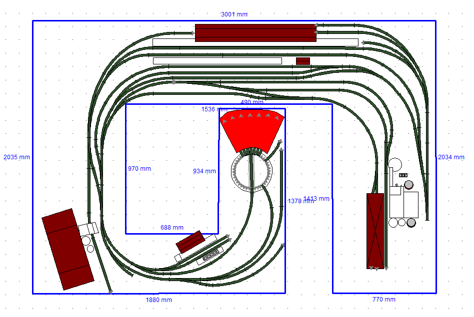

El Matao escribió:
Bueno, yo no sé si soy el adecuado para responderte, pero ahí voy.
El objetivo de un diseño en G, como el que pones, es tener un pasillo para llegar un poco a todas partes.
Sinceramente, no sé lo delgado que estás, pero esos 3 cm (de hecho 3,6 cm) entre la rotonda y la estación, me parecen un poco justos :D
Lo puedes ampliar moviendo el puente giratorio y la rotonda hacia la parte de abajo del esquema, pero no sé cuanto podrías ganar ahí
El pasillo de la derecha, que si he hecho bien las cuentas me sale de 34,7 cm también es muy justo , lo puedes ampliar moviendo las vías entre la estación y el depósito a la izquierda.
La estación la veo larga, pero ahí no me meto, el problema que veo es que vas a poder poner unos trenes largos, pero no veo de donde van a venir o a dónde van a ir, ¿tienes pensado hacer una estación oculta en un plano inferior? si es así, no sé muy bien si puedes poner esas vías en la parte inferior del dibujo de forma descendente, yendo a un cambio de nivel, con la estación oculta bajo la parte inferior y quizás con un bucle de retorno para volver a subir.
Buenas, es que es el problema que veo y es que no se como hacer para poner una estación oculta, si es verdad que en el anterior modelo las cosas estaban muy apelotonadas pero a la hora de juego da muchísimo más que el modelo actual.
Necesito de opinión externa para avanzar con ello.

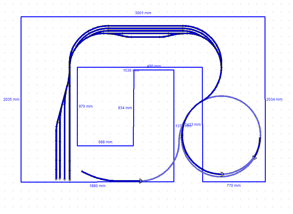

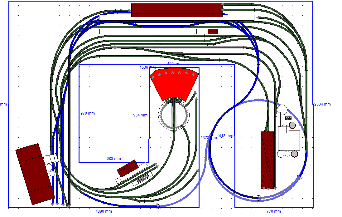

Buenas de nuevo,
Como bien me aconsejaste he reflexionado y los trenes efectivamente debe ir hacia alguna parte por ello y por mucho que me duela para ello voy a tener que olvidarme de poder usar el diseño en G.
Lo que voy a realizar será al diseño base anterior añadirle alguna plancha más en la parte de abajo y dejar todo mediante módulos para que sea desmontable.
Adjunto diseño:
Parte completa siendo lo azul la estación oculta
Parte de la estación principal
Parte de la estación oculta

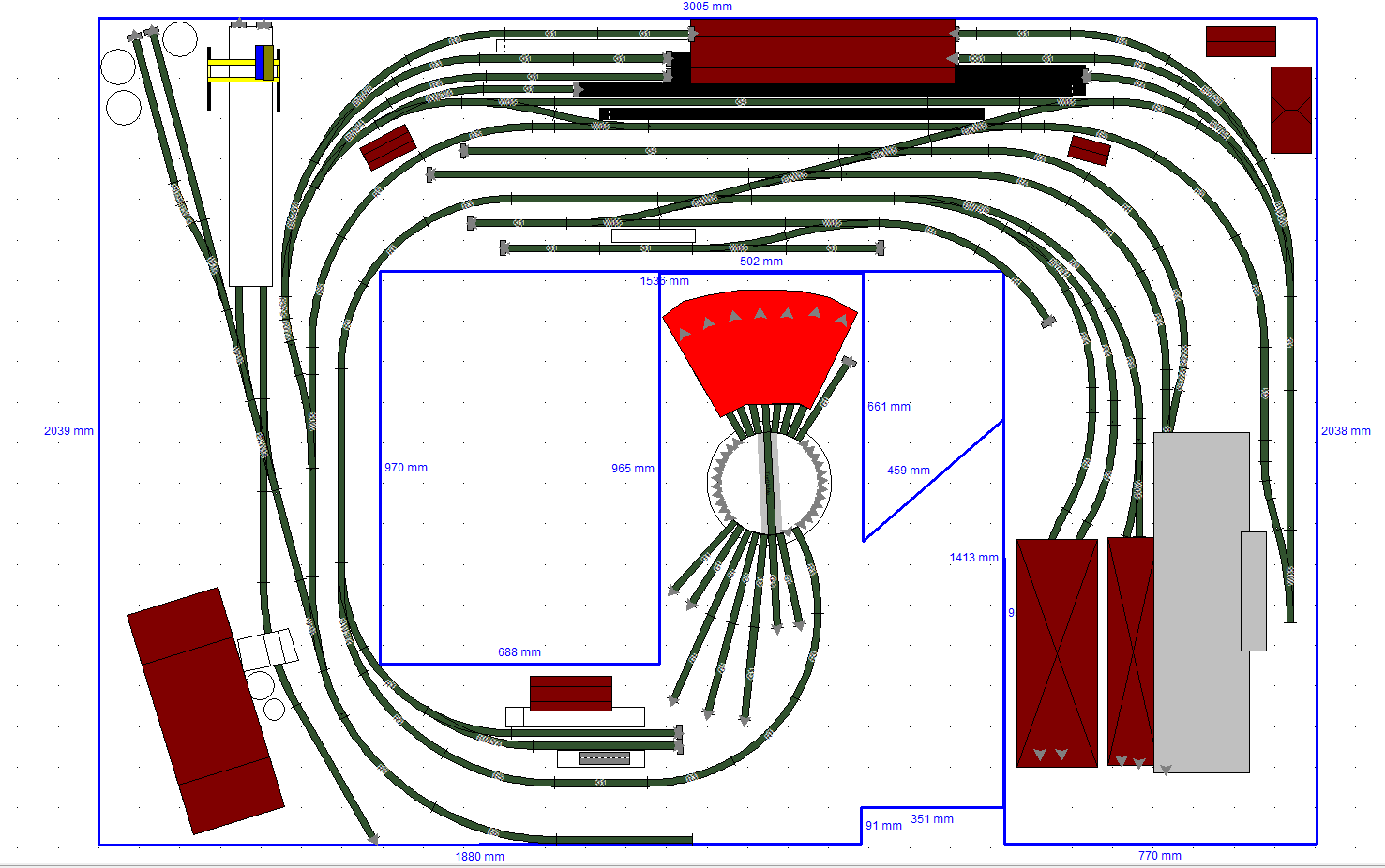

Mensajes: 46
Registrado: 26 Dic 2018 17:17
Buenas de nuevo y es que no me he desanimado, más bien andaba un poco parado por temas personales, he conseguido sacar un poco de tiempo para darle otra vuelta totalmente distinta a la maqueta, ahora he realizado el diseño dejando un espacio mayor entre las vías, antes prácticamente había 3 cm entre vías y vías ahora lo he conseguido aumentar a unos 6 cm de centro a centro de vía.
El diseño sigue siendo de tipo G cambiando a
En donde tendría las salidas al piso de abajo que se mantiene exactamente de la misma manera que antes para poder mantener una estación oculta.
Mensajes: 629
Registrado: 30 Dic 2018 22:24
Disculpa, pero sigues igual. Mientras no leas un poco más sobre funcionamiento de un ferrocarril, el maquetismo y su desarrollo, todas las propuestas que planteas son inconcebibles.
De verdad, haznos caso, deja el diseñador de circuitos a un lado. Lee, documéntate, haz diseños a mano, copia algo para mejorarlo, pero no lances maquetas como lo estás haciendo.
Al final, lo único que conseguirás es que nadie, con un cierto conocimiento, responda.
No estás teniendo en cuenta la longitud de las composiciones.
Hay cruces y vías que no van a ninguna parte.
La distancía "minima" entre vías no debe ser inferior a 63,5
No puedes crear curvas y contracurvas, como sucede a la entrada de los cocherones del lado derecho.
Empieza con un circuito en U, luego podrás ampliarlo a G.
No hay vías de circulación de composiciones, es decir, por donde verás circular los trenes?
La ubicación de la rotonda es absurda. Lee y documéntate para entnder el uso de este tipo de instalaciones.
Parte de una estación real, la que más te guste, y luego, en base a la misma, modifícala.
Y podria seguir, pero como ves, DEBES EMPEZAR DE CERO para que esto tenga un sentido.
Tienes mucho espacio, cosa que pocos tienen, así que seguro, con calma,conseguirás un esquema que tenga sentido.

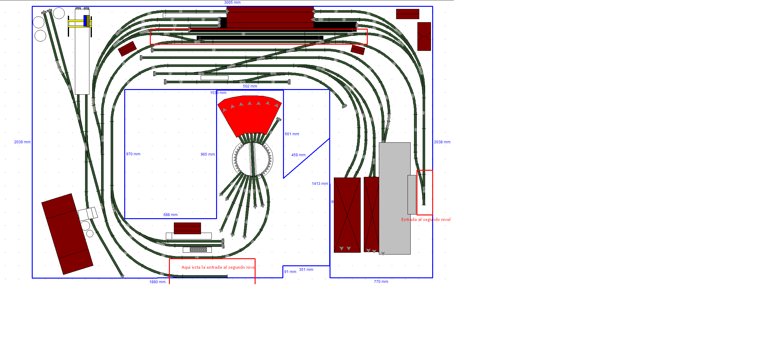

Mensajes: 46
Reitero, he leído los links que mencionasteis, de todas formas mi idea en la maqueta no es que sea realista en cierto modo, si es cierto que trate de representar una idea anterior la cuál quedo por mi parte cancelada.
Mi idea era representar algo imaginario, una estación en la que simplemente pasen trenes que yo pueda mover como pueda quizás las vías queden muy cortas sí es más el tren más largo que quiero poner será de un 1.20, mi idea es la de poder jugar a montar un teco que marche o así con mil ejemplos más. Repito no quiero que el tren vaya a ningún lado específico más que a la estación oculta.
Si soy un novato en todo esto es por ello que no termino de concebir del todo los consejos a pesar de que los escucho. Pongo un ejemplo la ubicación del deposito efectivamente no tiene mucho sentido, quiero aprender entonces si pudiese ser me gustaría en este caso que se aportase un recurso o explicación al porque esto se ve mal o mejor dicho el porque esta mal que hace que el diseño este mal, las vías que no llevan a ninguna parte me gustaría sabes cuales son, no termino de entender conceptos y pido paciencia porque soy probablemente el más novato de todo esto ahora mismo jejejeje. Quizás falta la imagen del segundo nivel y es a lo que iba bcntrensbailen comenta que no existen vías que por donde puedan circular trenes sin embargo yo si que las veo (Puede ser que estén mal pero no termino de encontrar el porque esta mal), adjunto donde se encuentran:
Como énfasis final, quiero adoptar la idea de hacer una estación grande con algún complejo industrial para mí aunque parezca inconcebible en el espacio que tengo es un must, no quiero que el tren vaya de una estación a otra si no concebir como único escenario una estación, que por debajo tenga una estación oculta. Cualquier tipo de consejo es bienvenido pero estoy un poco agobiado y he reaccionado así porque veo que todo lo que hago esta mal y no entiendo el porque.
Gracias a todos y saludos.

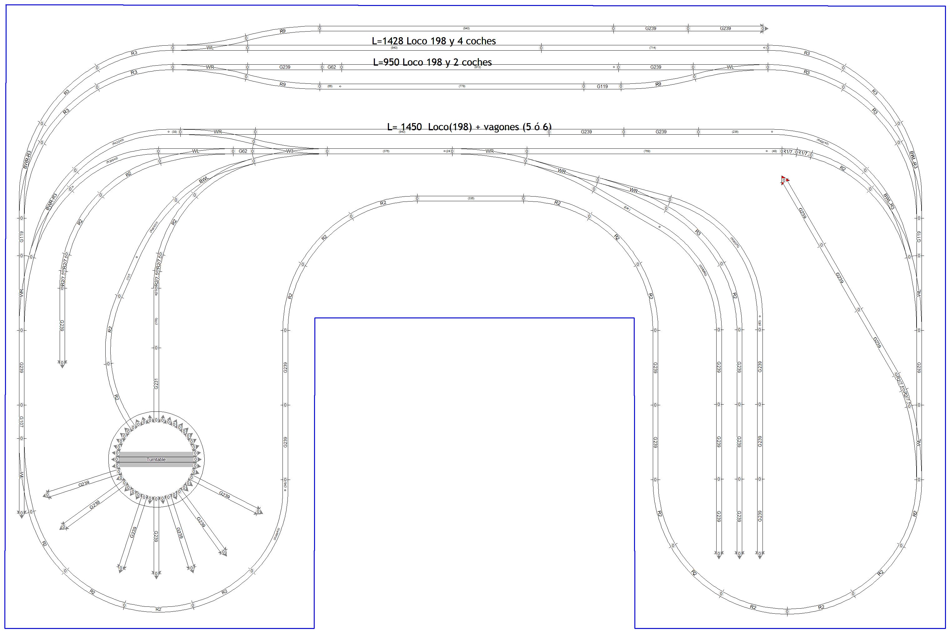

Mensajes: 629
No se si he perdido el tiempo, ya me dirás.
Adjunto esquema de vías, BASADO en tus premisas. No son las adecuadas, pero como te emperras en ello, pues al menos que tengan un poco de sentido.
Si lo crees conveniente, analizalo y ya me dirás.
Dimesiones : 3x2 mts
