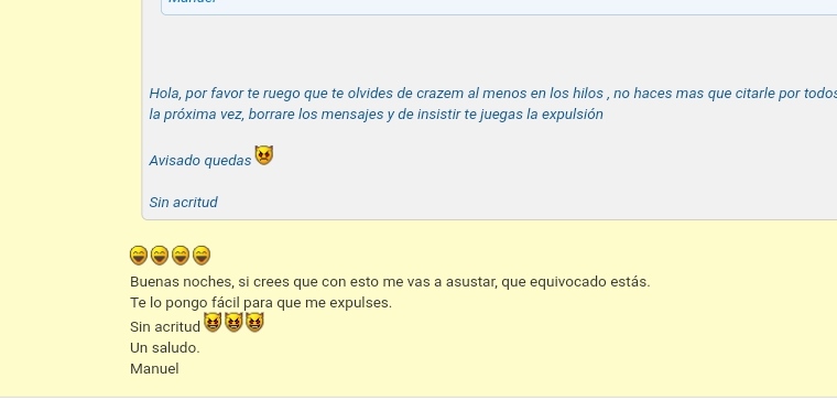

Perfecto, se te dará de baja inmediatamente. Aquí tienes la respuesta dada por el usuario "Maroal" tras la advertencia que le hizo el administrador (antes hubo una por mi parte en un tono cordial simplemente rogándole mesura en sus palabras), la adjunto más que nada por aquello que mencionas de que "no se ha reído de las advertencias". Por otro lado, escribir de alguien: "no se ha ido como un señor, sino como lo que es", al equipo de moderación nos pareció que era una expresión insultante y, por tanto, se infringía una de las normas básicas del foro.

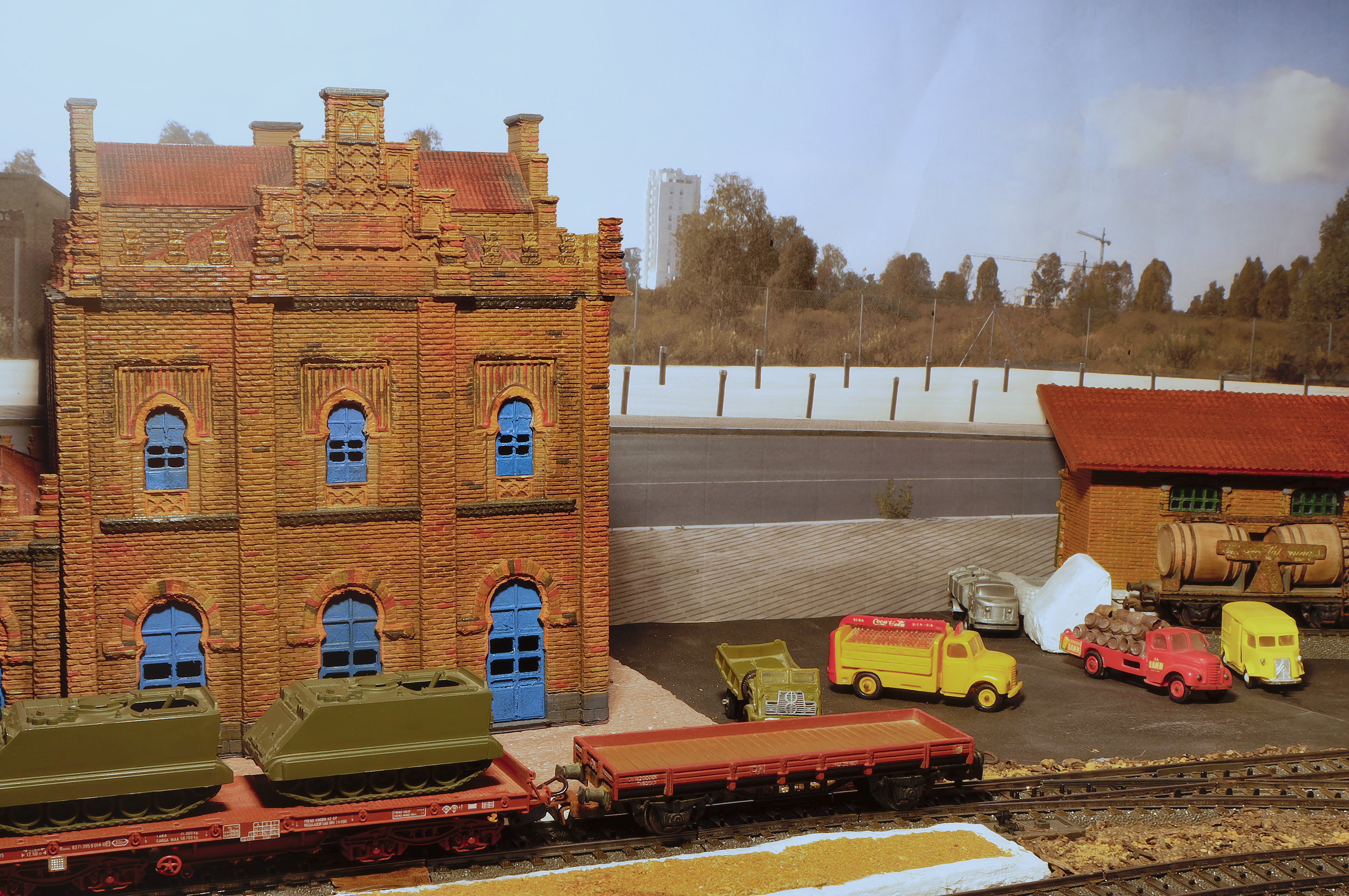

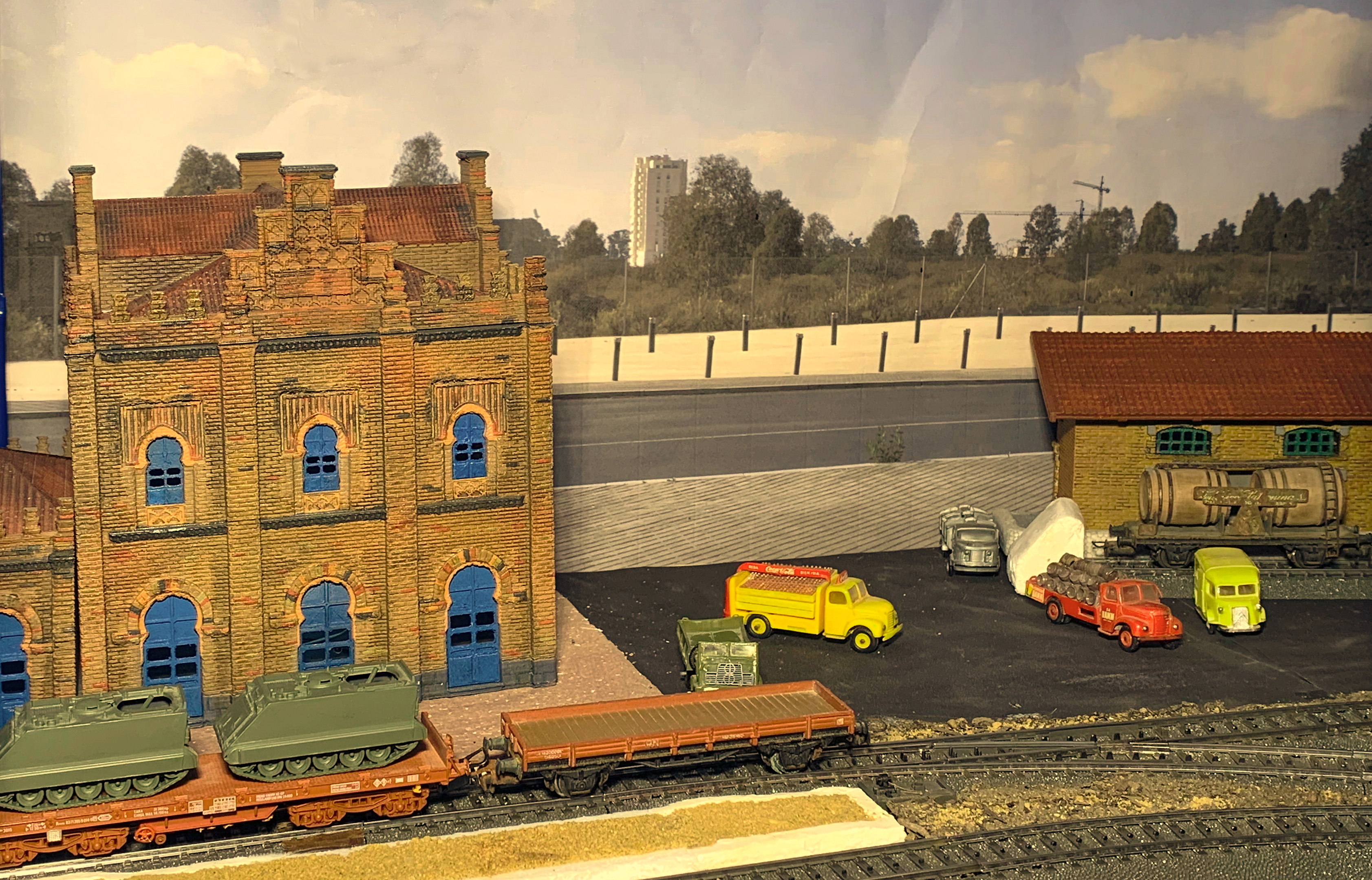

Para ilustrar lo dicho y que cualquier interesado pueda comparar, adjunto dos fotografías.
La primera está tomada con un Apple iPhone XS Max back dual camera 4,25mm a 4,25 mm f/1.8 1/100s ISO 32
3366 x 2160 píxeles recortados de una imagen jpg de 4032 x 3024
La segunda con Olympus E-PL9(sistema Micro 4/3, sensor con factor 2) + Olympus M.Zuiko Digital ED 14-42mm a 17mm f/16.0 1/5s ISO 100
3738 x 2484 píxeles recortados de una imagen jpg de 4608 x 3456.
Clicando cada imagen y luego en la lupa, en esa ampliación al 100% me parece que
- El móvil, en modo automático, a pesar de usar un diafragma muy abierto, presenta mejor profundidad de campo pero menor nitidez aunque el tratamiento de la imagen que hace el móvil hace que en conjunto aparente lo contrario.
- La cámara, enfocando el vehículo militar, aun cerrando el diafragma a 16 no llega bien a los últimos planos.
