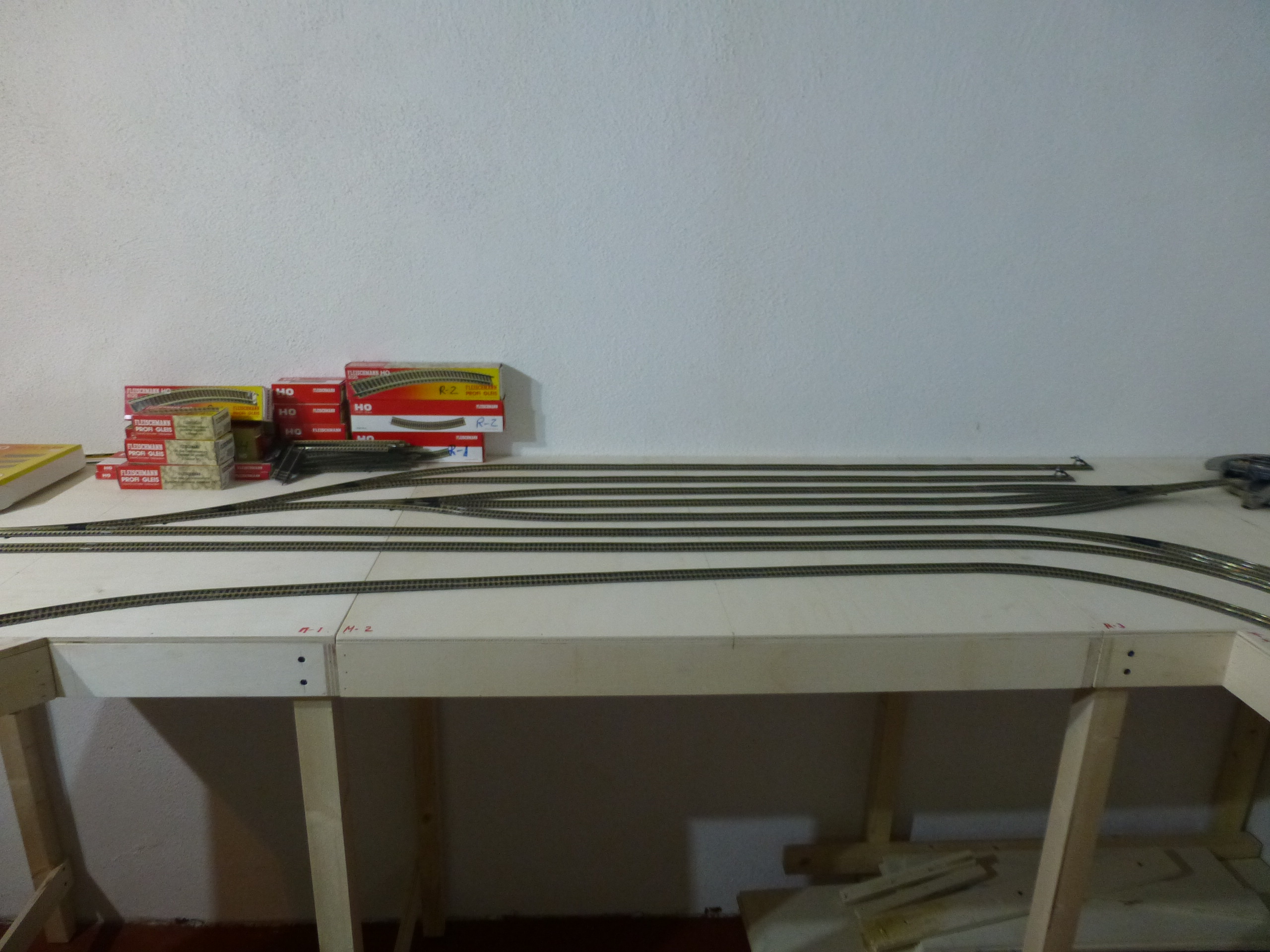

Buenas tardes a tod@s y en especial a Fabrizioml, quisiera que fuera un paisaje Español (aunque todos los paisajes son iguales), después pondré unas fotos de las locomotoras que tengo, para que podáis orientarme sobre la época en cuestión, y teniendo las medidas de los módulos que pasé al principio, poder diseñar el circuito de vias( ruego encarecidamente vuestros consejos)
Paso las fotos y seguiremos con la maqueta, que este puente me meteré a unir firmemente los módulos entre sí, para que queden lo más firmes posibles
Un cordial saludo desde Oviedo-Asturias

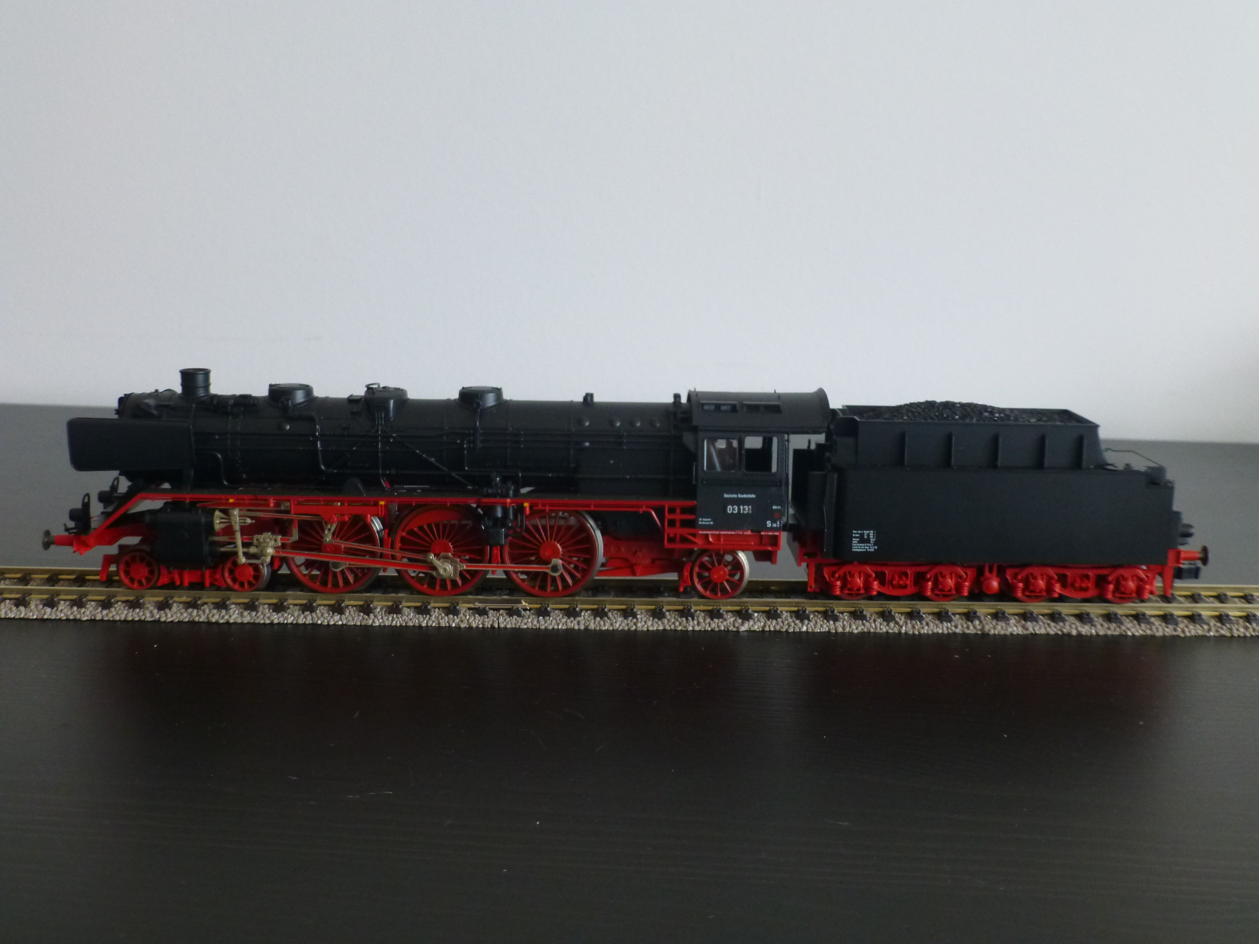

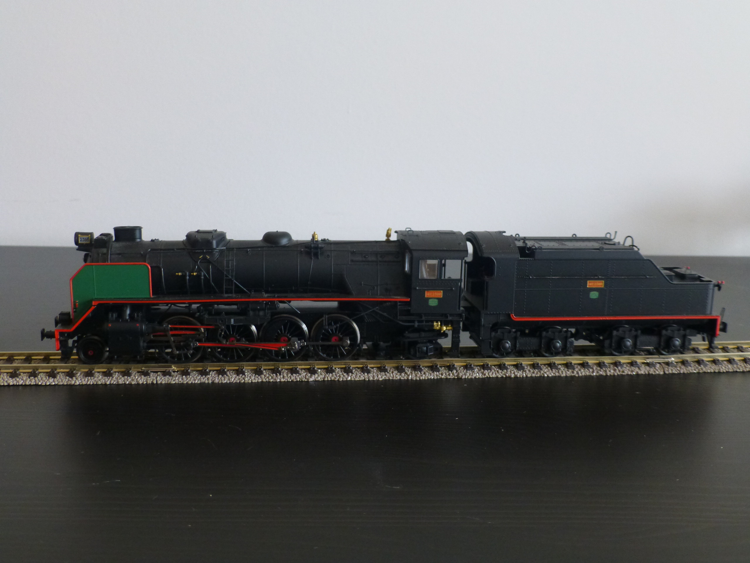

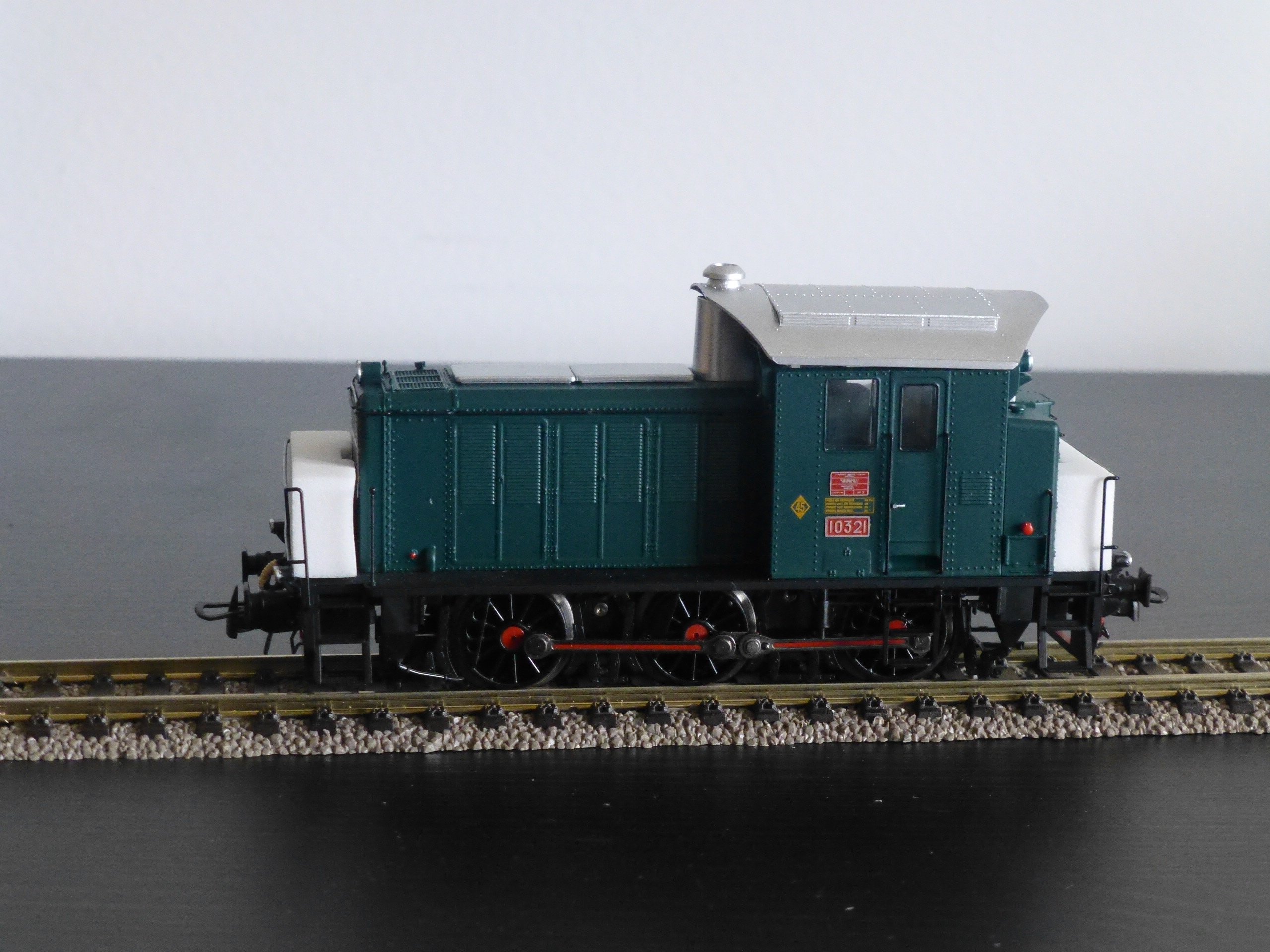

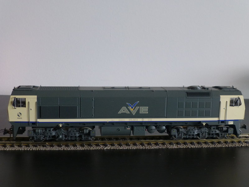

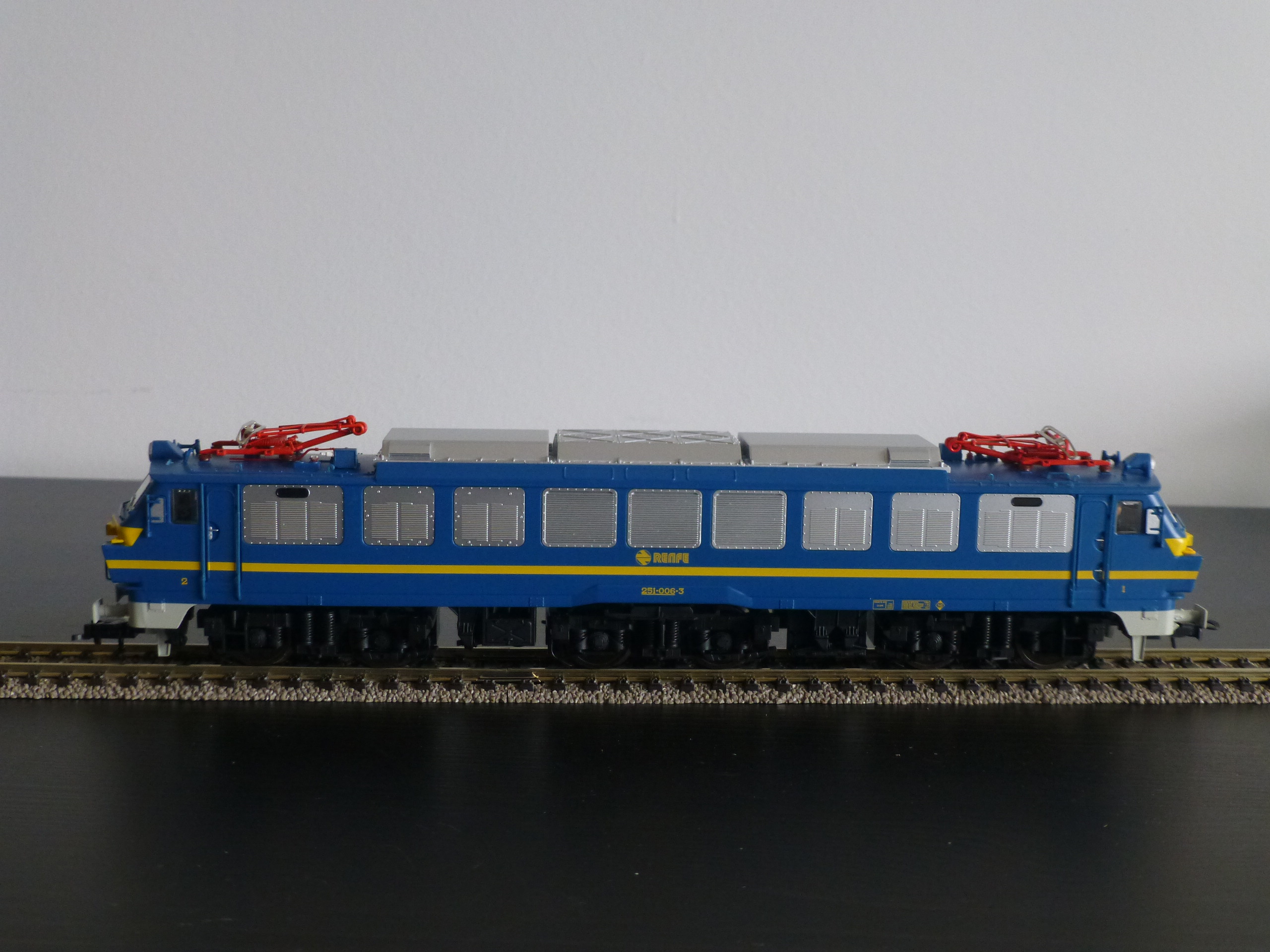

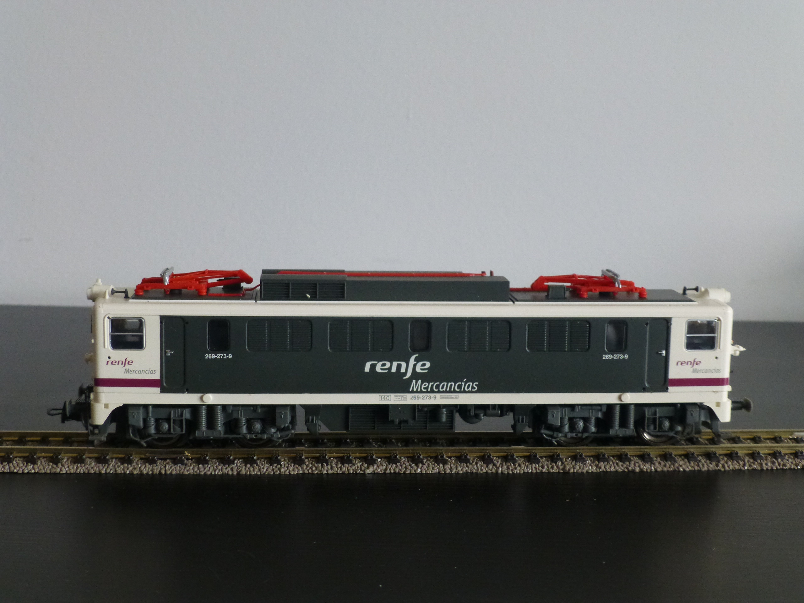

Paso las fotos de las locomotoras que tengo, que se me fue la pinza

Buenas Walker1,
Veo que tienes un poco de todas las épocas, así que se me ocurre que la maqueta debería orientase a material mas moderno y lo de vapor que posees le ubicaría un espacio dentro del deposito de locomotoras a modo de museo, te soy sincero, el sistema de vías Profi es muy limitado para diseñar algo que no de sensación de maqueta de juguete, pero podemos hacer un intento, lo que si seguro sobrara material del que dispones y faltaran vías flexibles (que no se si se consiguen).

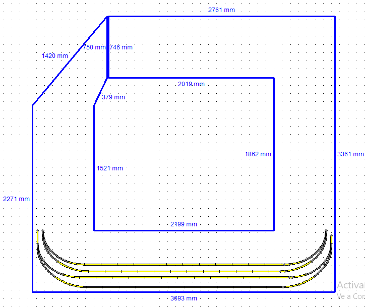

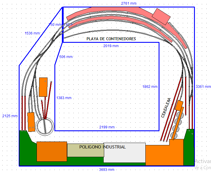

te presento el proyecto que se me ha ocurrido para tu maqueta trate de usar la mayoría de las vías que posees pero como te anticipe muchas sobraron y faltaron algunas, si el diseño te agrada te envió la lista de materiales para que cotejes.
VISTA DE LA PARTE VISIBLE
Captura de pantalla (225).png (34.11 KiB) Visto 1557 veces
PEQUEÑA ESTACION OCULTA DEBAJO DEL POLIGONO INDUSTRIAL
Captura de pantalla (224).png (16.28 KiB) Visto 1557 veces

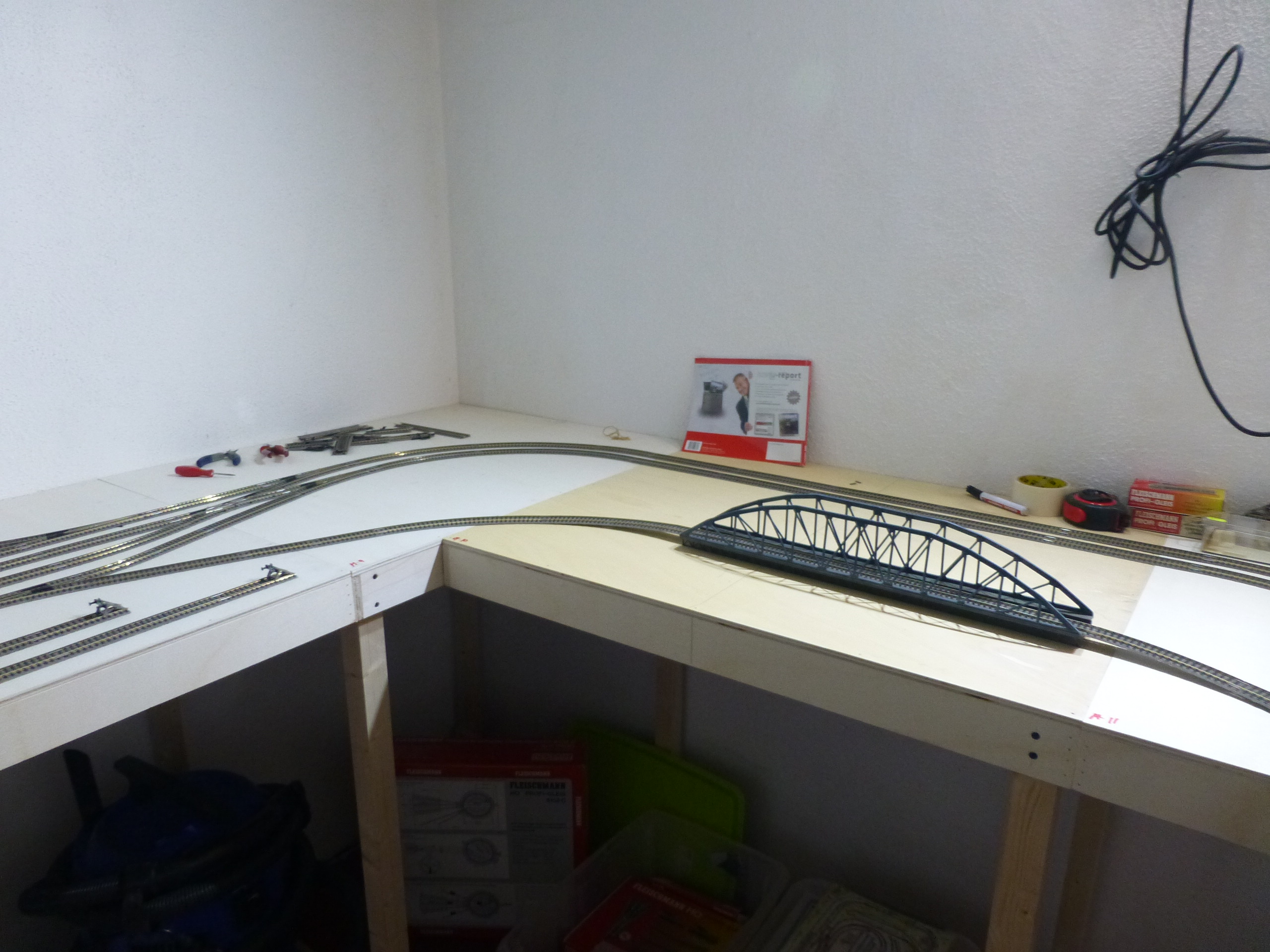

Buenas noches FABRIZIOML,me gusta tu diseño y cuando tenga los tableros de multicapa de 10mm puestos, empezaré a configurar el tendido de vias, para ver como queda en las dimensiones que tengo.
Donde pones las vias flexibles, intentaré meter las vias rectas que tengo de 200mm, dispongo de 150 unidades y no quiero comprar más, aparte que no las encuentro y tengo que gastar lo que tengo almacenado
Repito, que me gusta mucho el diseño y con tú permiso, me lo agencio en un 80% suponiendo que quede bien sin las vias flexibles, por lo del armazón perimetral lo tengo terminado con la tabla definitiva donde tengo la puerta de entrada, y a partir de ahora tengo que entrar agachado, este modulo de unión está terminado y listo, para recibir las primeras vias,(me fabricaré una pequeña banqueta con 4 pequeñas ruedas, para sentarme y pasar rodando por abajo) los años no perdonan
El próximo post pondré unas fotos, para compartir los avances con todo lo que tengo construido
Un cordial saludo y gracias por todo desde Oviedo-Asturias

las vías flexibles que podrías reemplazar por rectas serian las que están en color rojo, desconozco si el balasto simulado de la vía Fleischmann es flexible, ya que hay un método para convertir vías rígidas en flexibles, cada dos traviesas se realiza un corte por la parte de atrás de forma alternada.
Otra alternativa seria vender el material sobrante y con eso adquirir el faltante.
Por otro lado, para evitar entrar agachado, deberías hacer ese modulo de quita y pon, como si fuera un modulo de para participar en eventos.

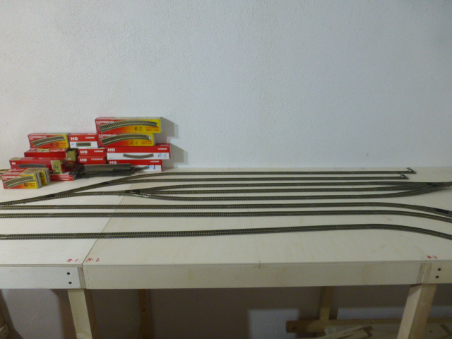

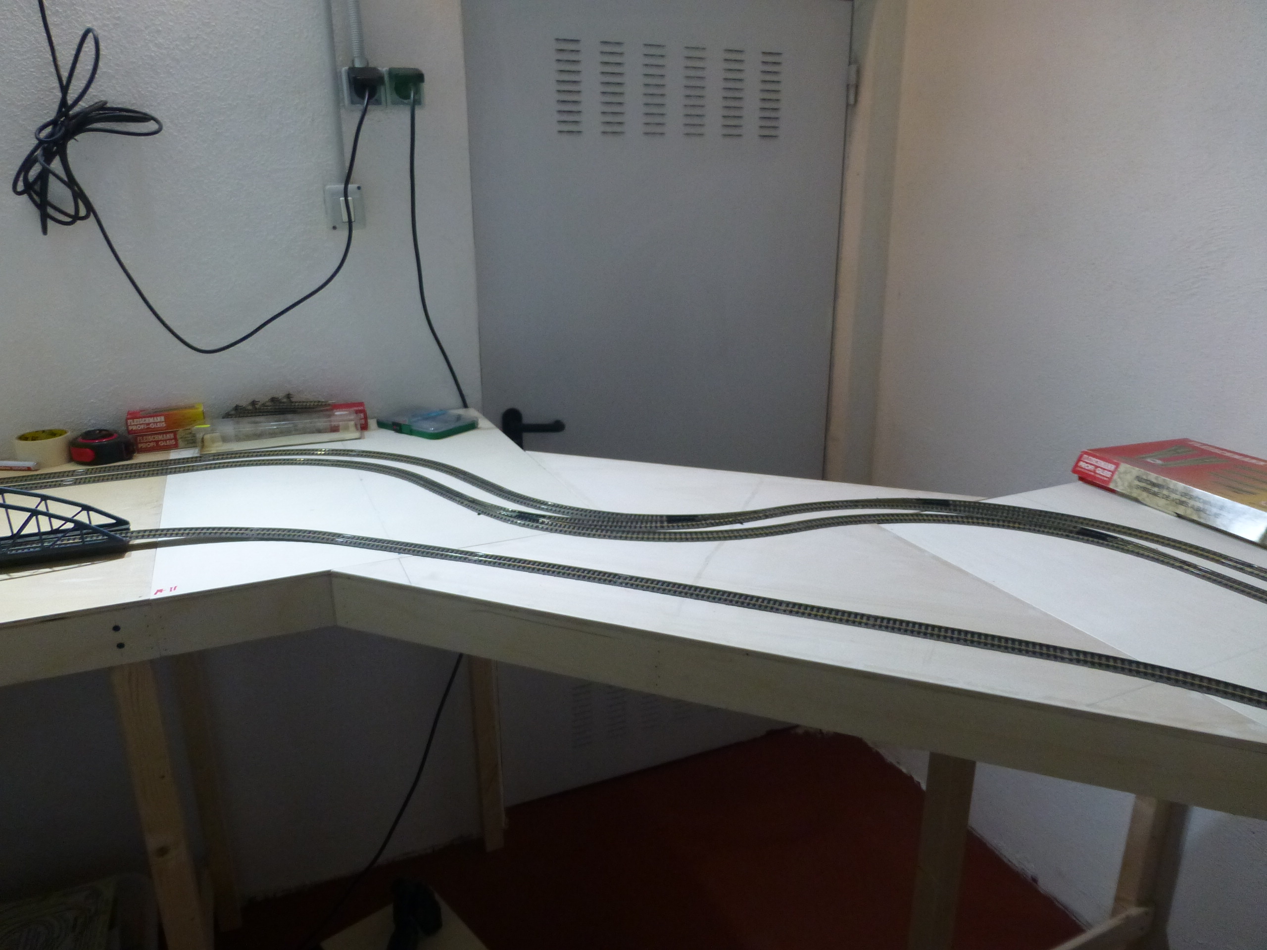

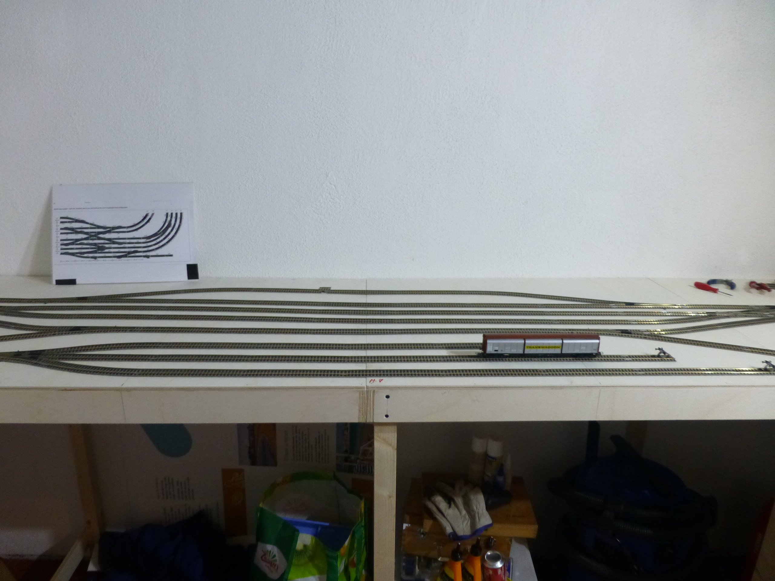

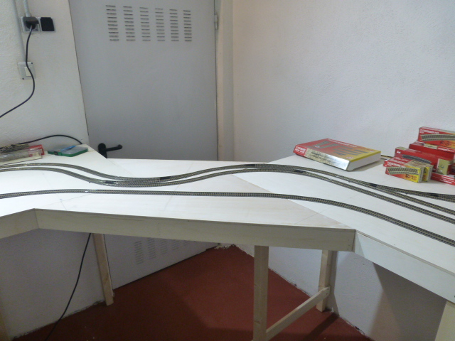

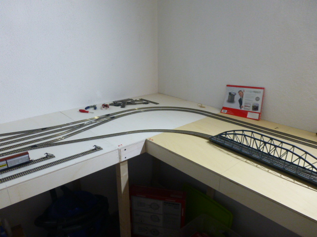

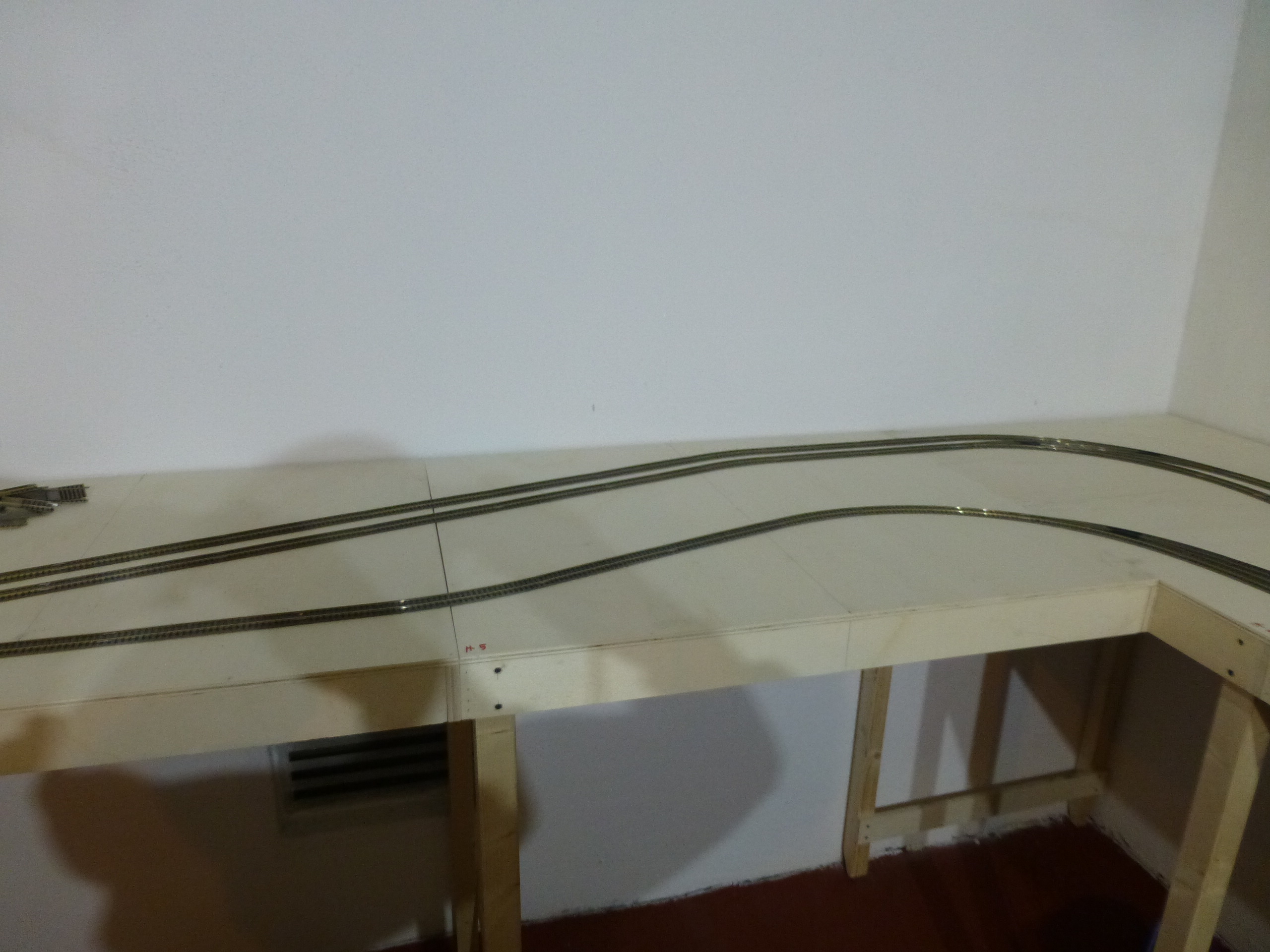

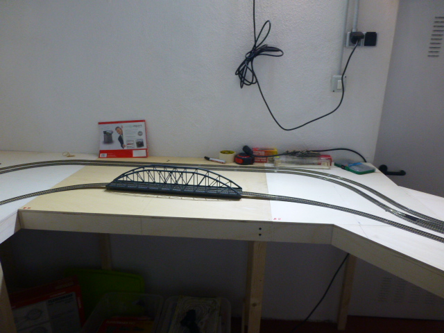

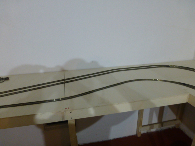

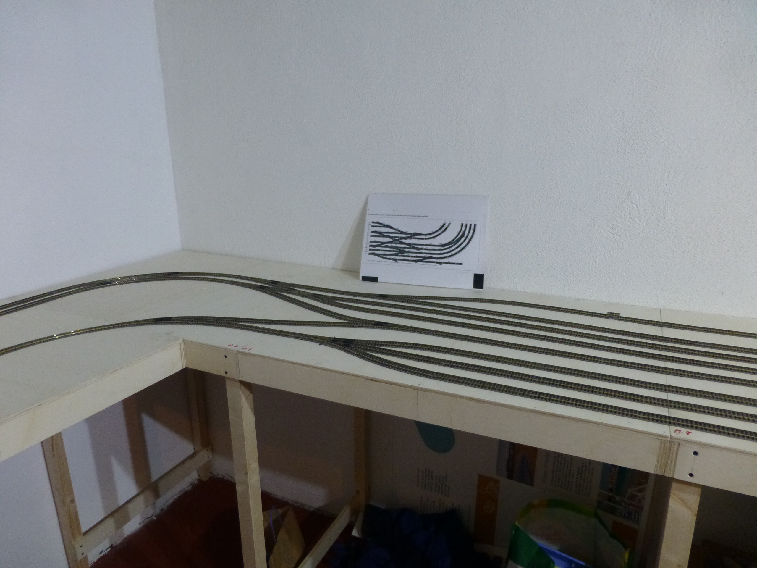

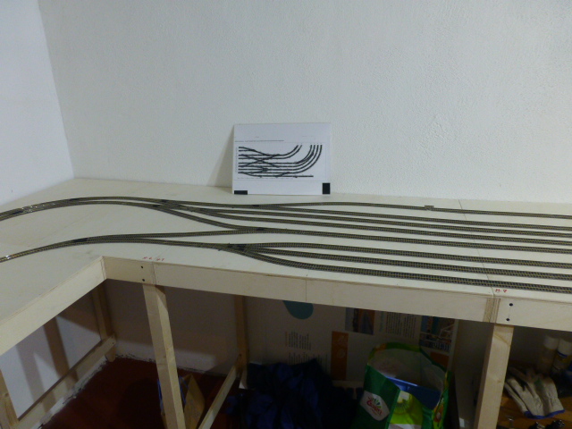

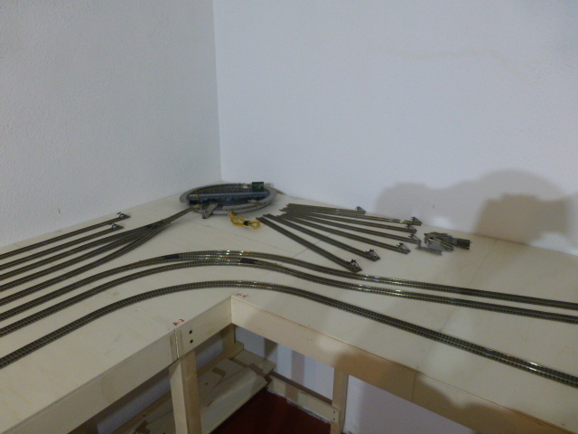

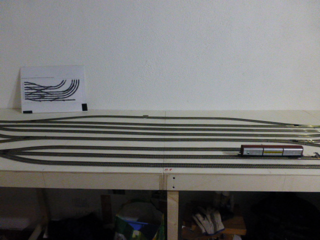

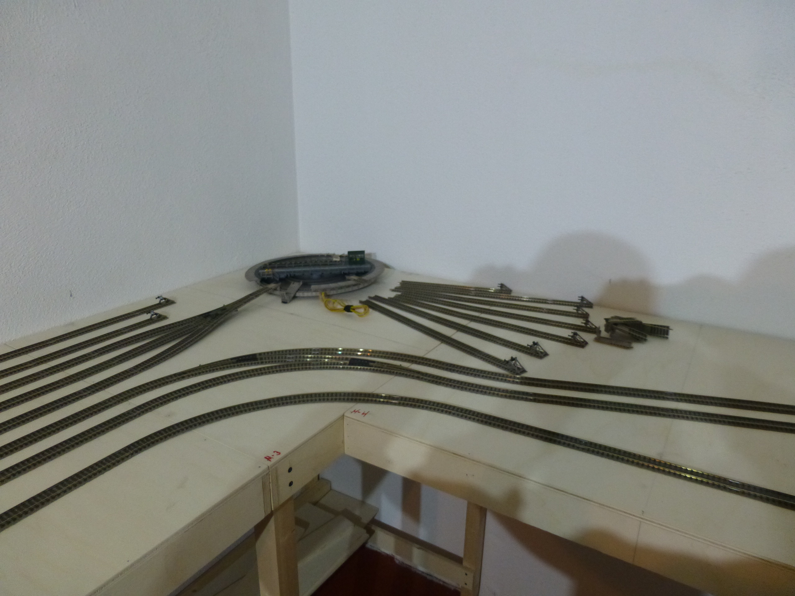

Buenas tardes a todos, estoy intentando pasar un video de la maqueta como no puedo, paso a poner unas fotos para que ver si está bien o hay que cambiar cosas
