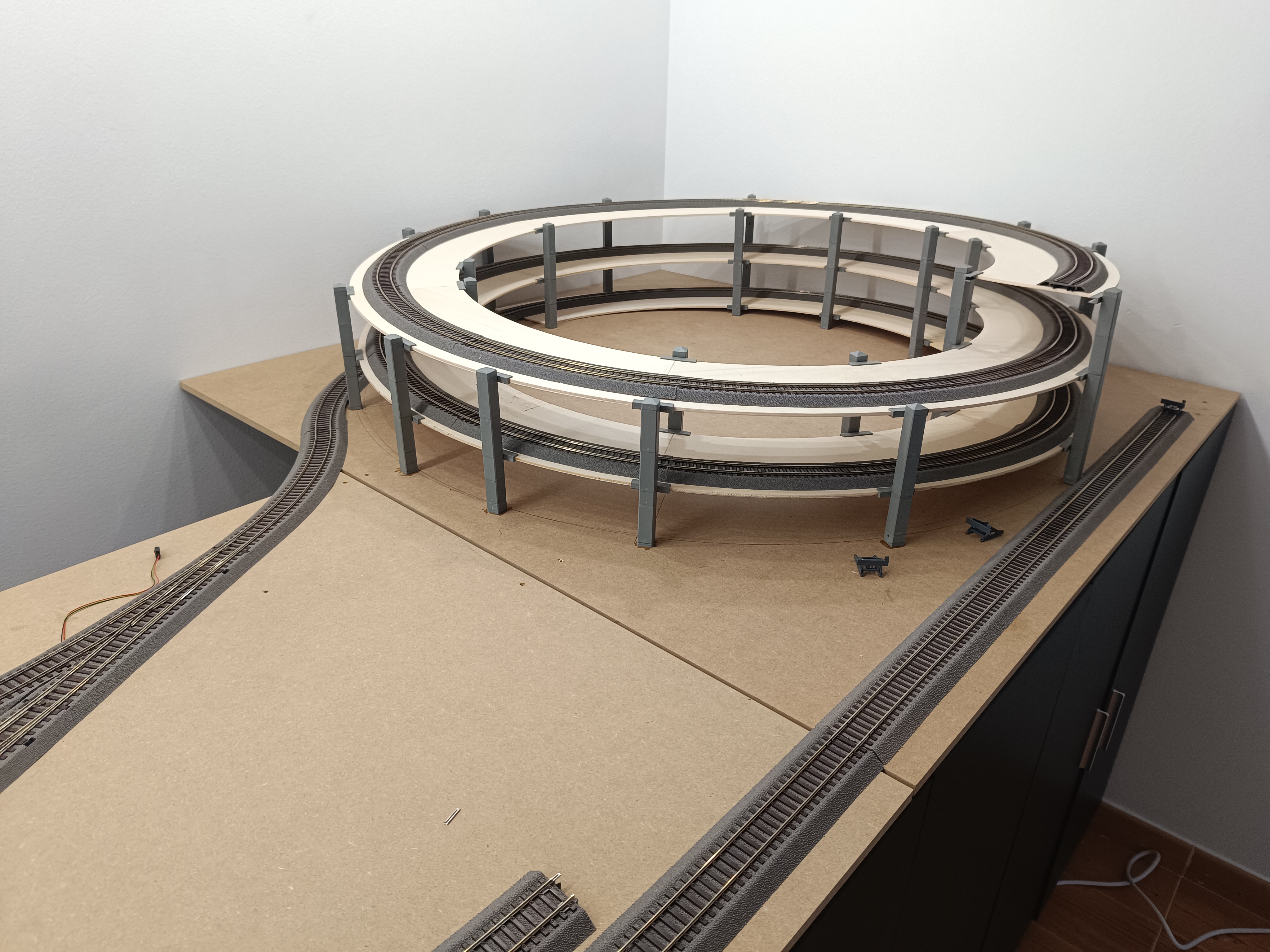

Avances, rampas helicoidales y estación oculta prácticamente terminadas. Las rampas están construidas con referencias de Noch pues compré un gran lote de segunda mano, así he podido poner más pilares de los que se especifican en sus kits, sin ellos no quedan muy estables.
La vía de esta parte oculta es Rocoline con balasto, llevo casi 25 años fiel a este sistema y para estos cometidos me resulta muy eficiente. Made in Austria en todos los componentes.

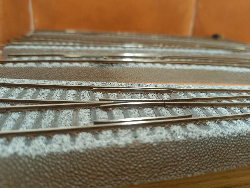

Pues esto ha dado de sí el puente de Castilla y León, he decidido instalar una vía de programación y he introducido algunas variantes que requieren algo más de material. Las vías hay que alinearlas antes de fijarlas con gotas de cola por fuera del balasto (para que sean aprovechables).

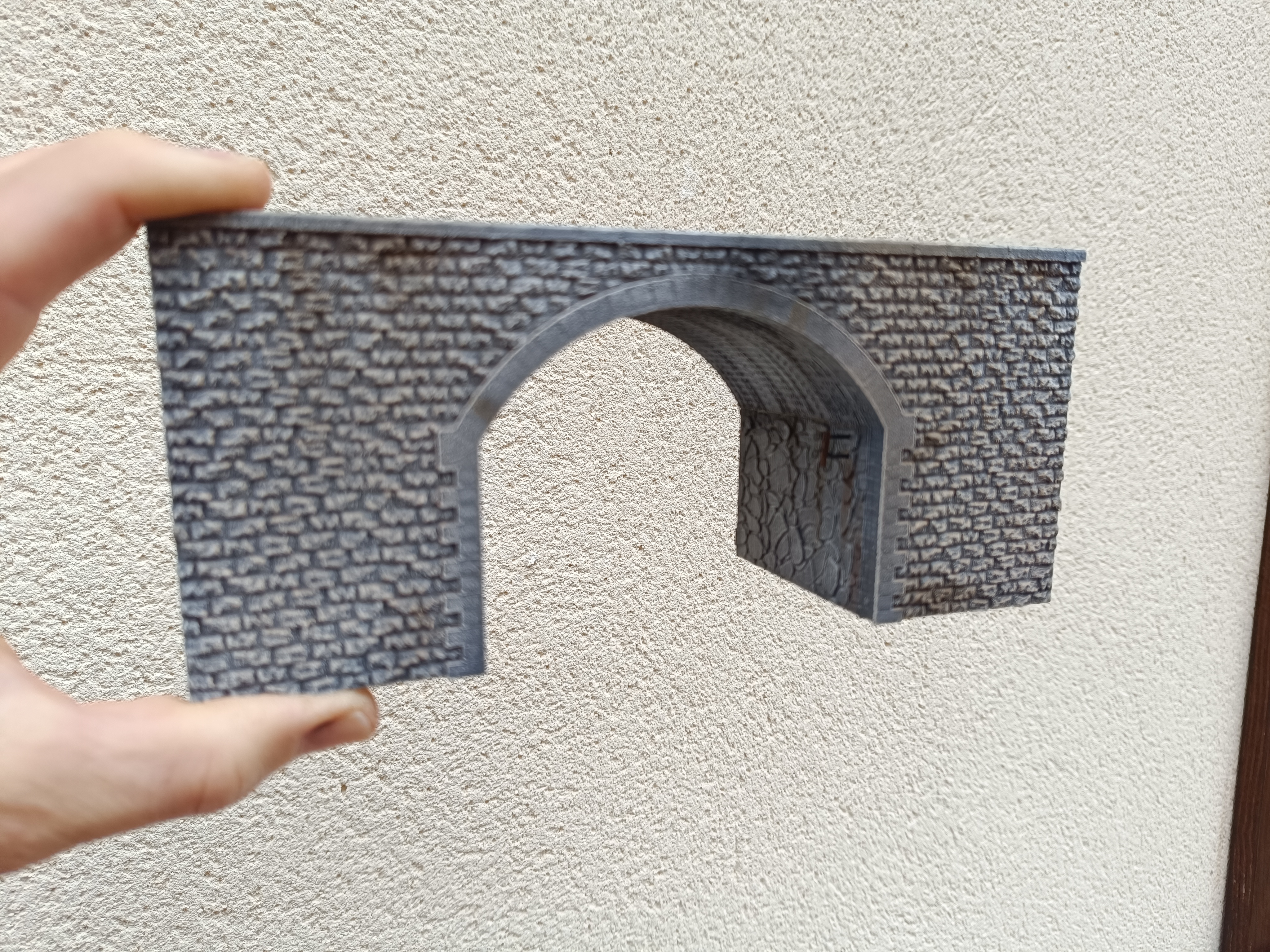

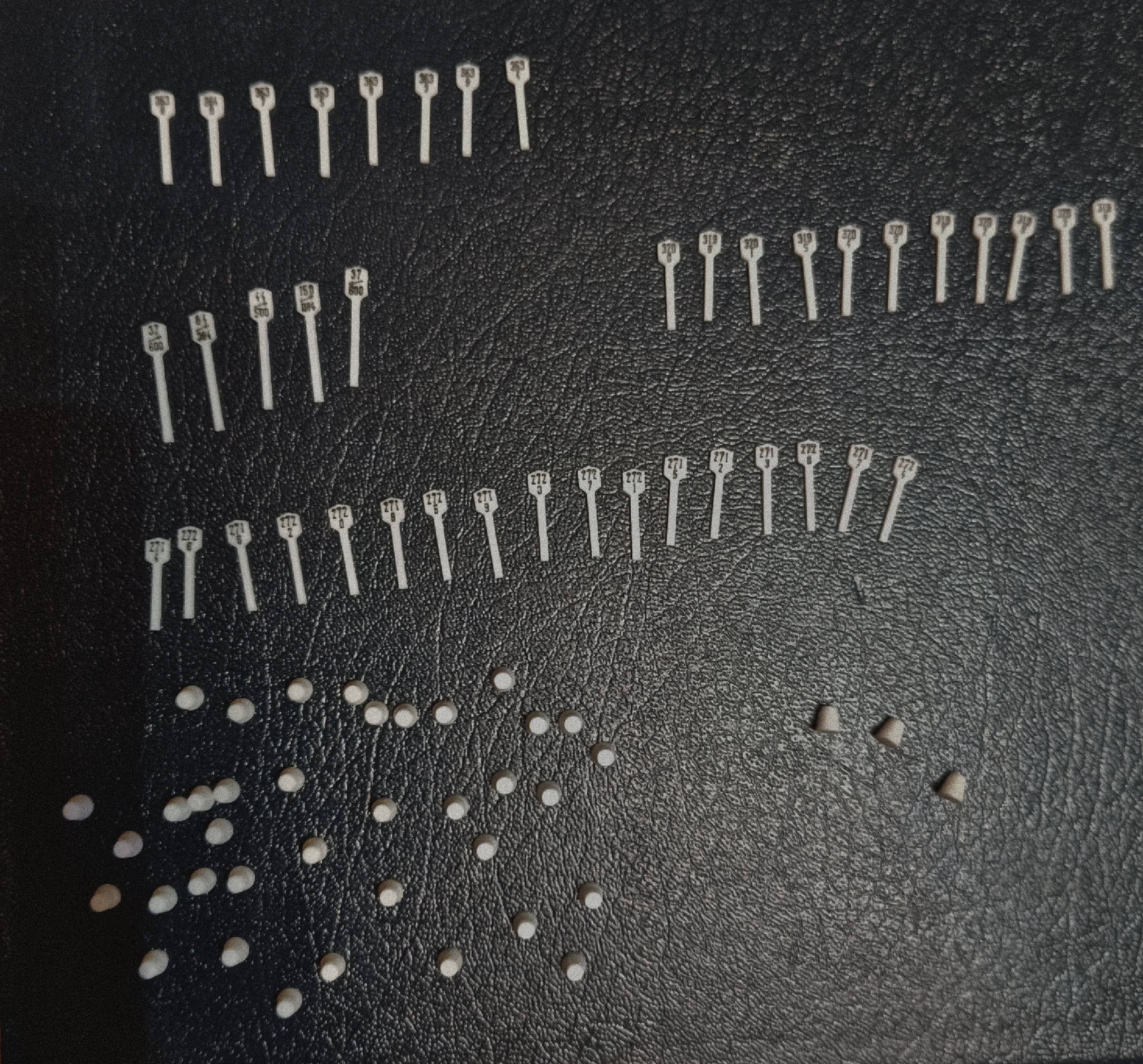

Kilométricos y rasantes de las zonas a representar. También los característicos mojones de alineación de las curvas del Santander Mediterráneo. Impresión 3D a cargo de Zigor Trejo (Zigtre).

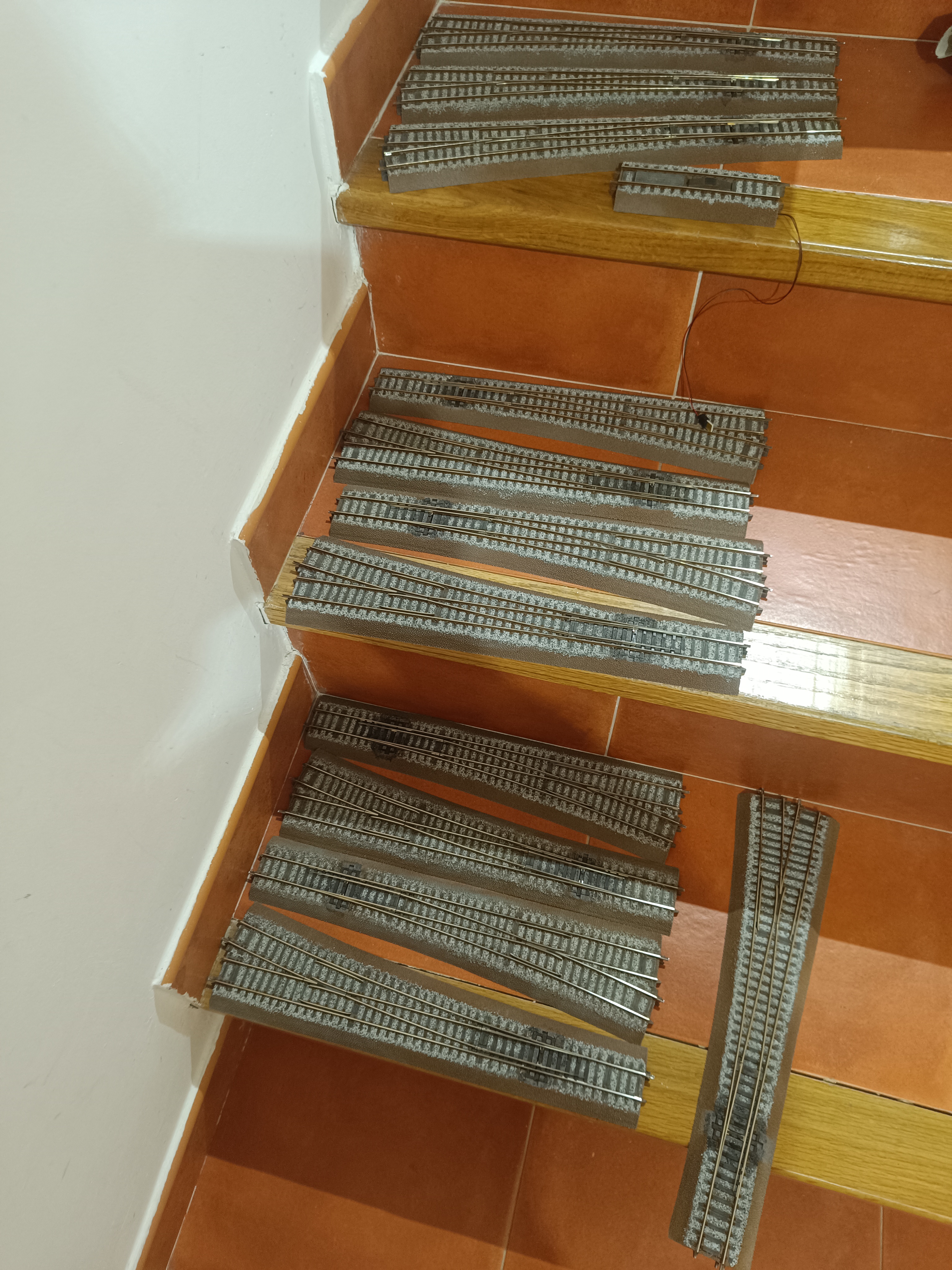

Los avances siguen, los desvíos ya están maquillados. También cuatro vías de desenganche que facilitarán las maniobras en Peñahorada y Santelices. En Peñahorada ha de poder dejarse un pequeño corte de vagones en el almacén, tanto circulando en sentido Burgos, como en sentido Cidad. Con una sola locomotora que ha de llegar, y después salir, en cabeza del tren. En Santelices, se debe poder llevar el corte de tolvas areneras, cambiar la posición de la locomotora respecto a él, y salir en el sentido contrario. Además se debe poder dejar en el almacén la cisterna de vino de Bodegas Entrena y, después de su vaciado, recogerla para volver hacia Burgos.

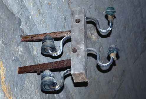

Además, se está trabajando en simular la transmisión funicular que accionaba desvíos y señales. De momento, investigando, recopilando información, y avanzando en los primeros diseños. Gracias a buenos amigos como Zigor Trejo, Vaquero y Raúl Andrés Medel. La sabiduría sobre el Santander Mediterráneo de Raúl y su generosidad para compartirla, es encomiable.

Pablob escribió:
Hola arlazon, nos podías guiar o enseñar ese proyecto sobre la transmisión funicular?.
Estoy en una zona que quería hacer lo mismo, había ido a lo fácil solo una canaleta de cemento, pero esa idea podía quedar mucho mejor.

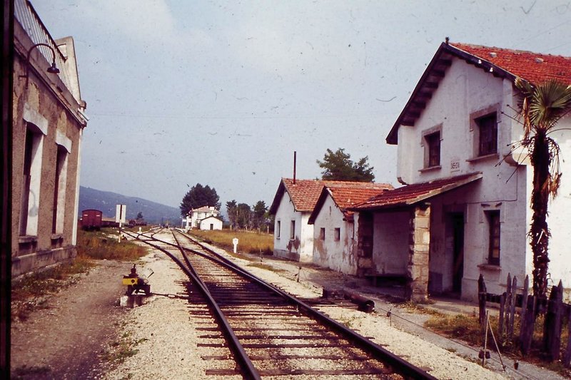

Se trata de representar los postes con poleas minúsculas por las que se guiaban los cables que movían desvíos, calces descarriladores y señales desde las estaciones. También el sistema de transmisión del movimiento a los espadines de los desvíos. Tal y como eran en el Santander Mediterráneo. En esta foto puedes ver la idea del conjunto. Las poleas son muy pequeñas, menos de 10 cm de diámetro, simplemente simularlo ya es un reto de miniaturismo.

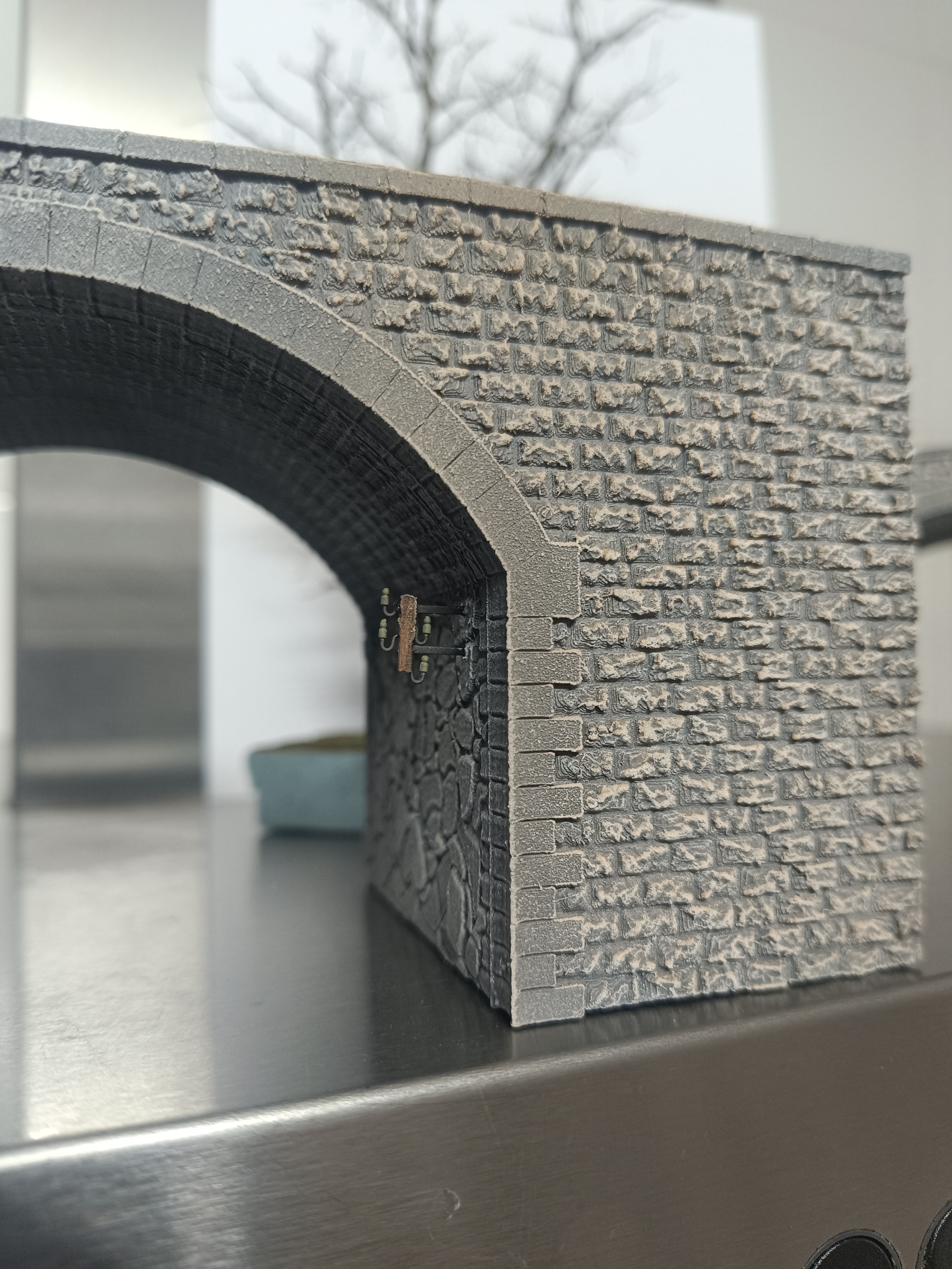

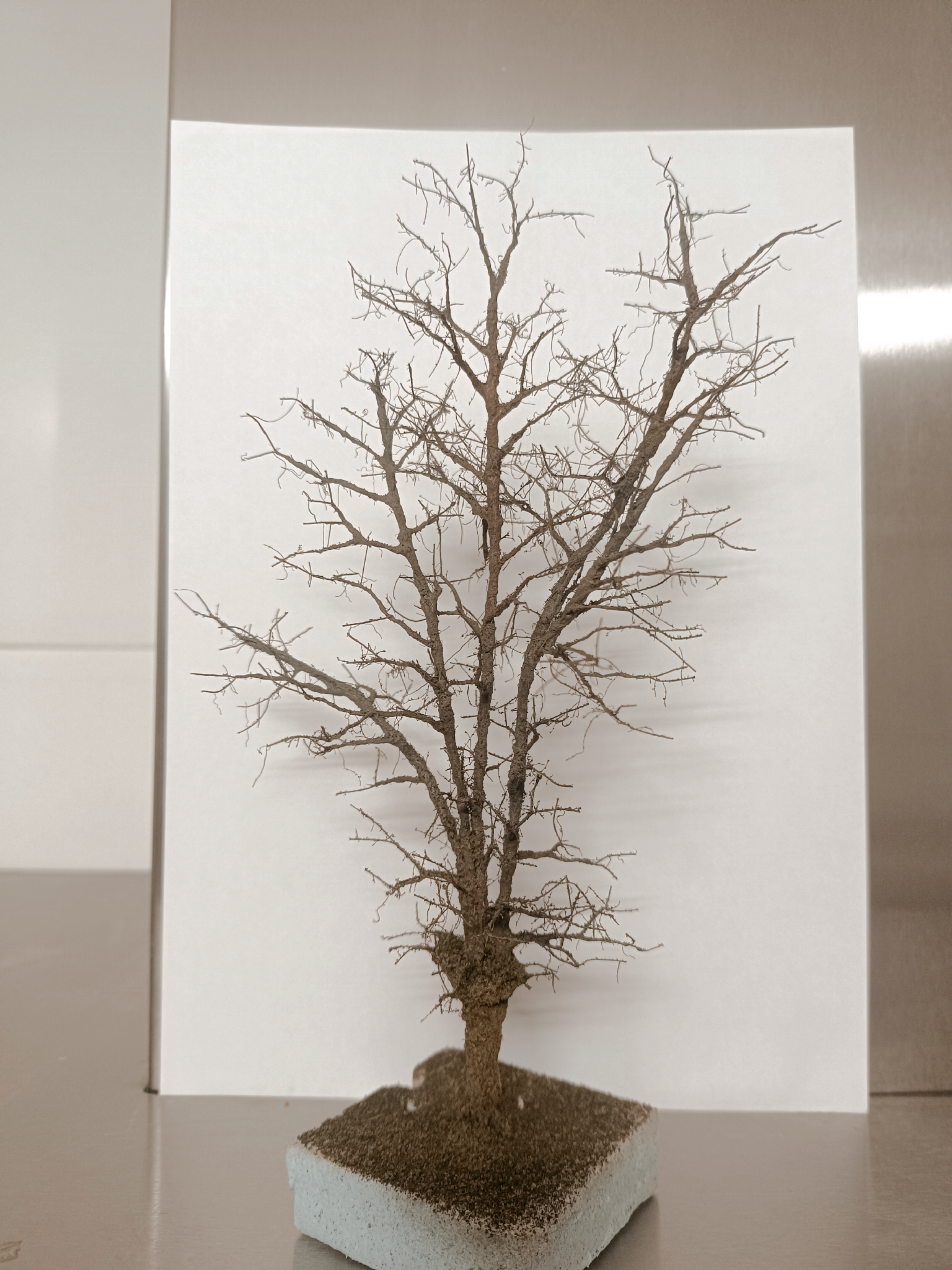

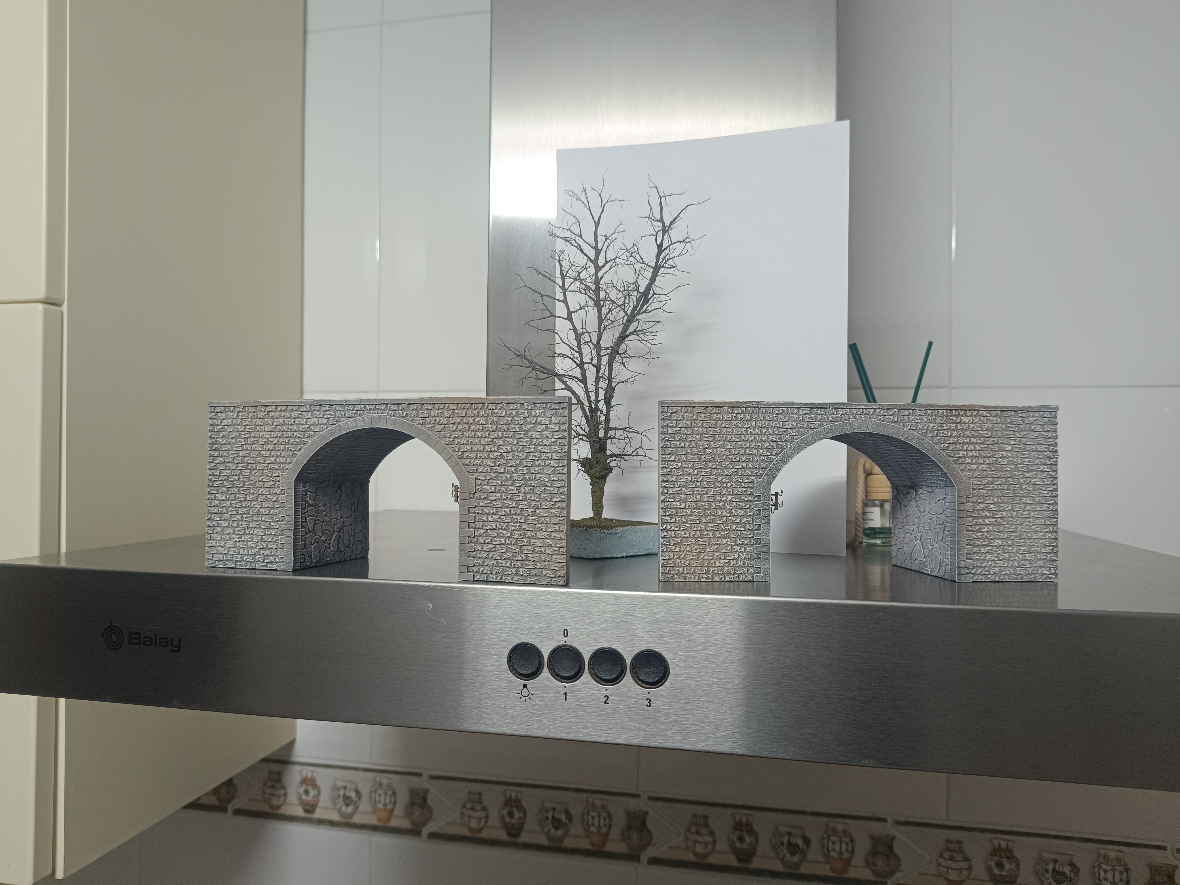

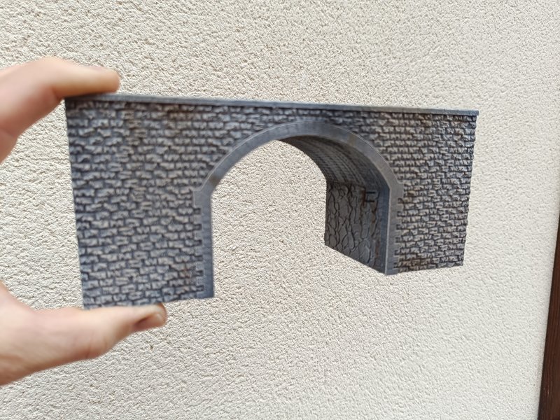

Sigo trabajando en pequeñas cosas, la base de los túneles es de Zigtre, hay que trabajar un poco sobre ella pero los resultados son muy satisfactorios. Y más arbolado.

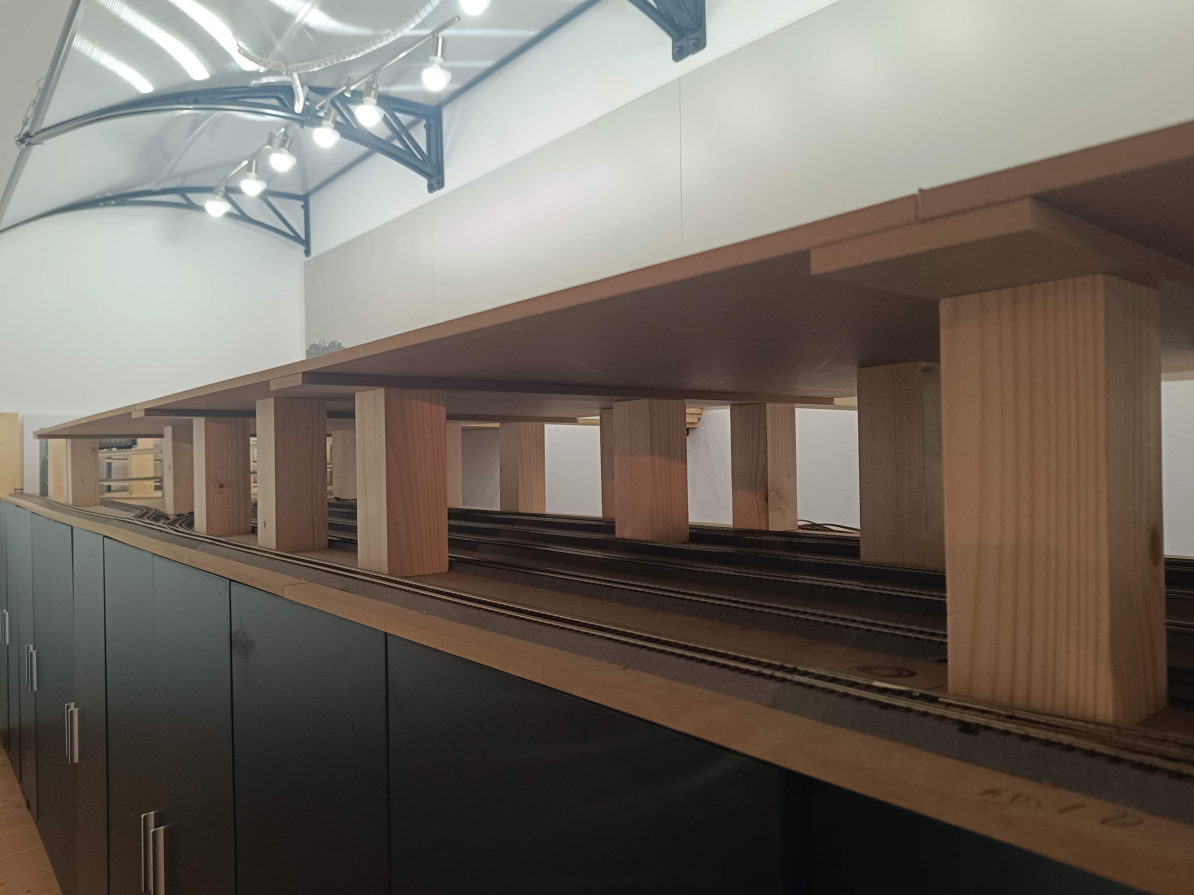

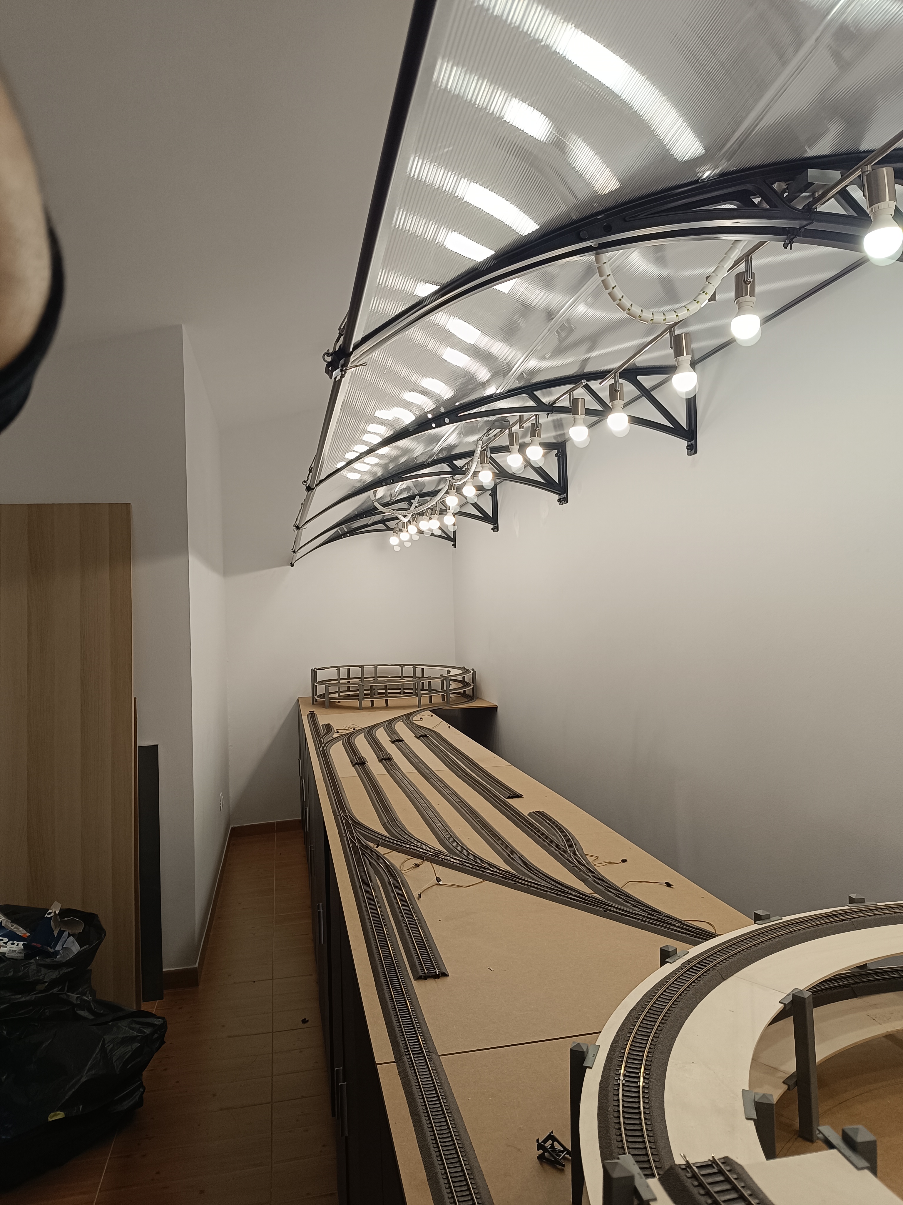

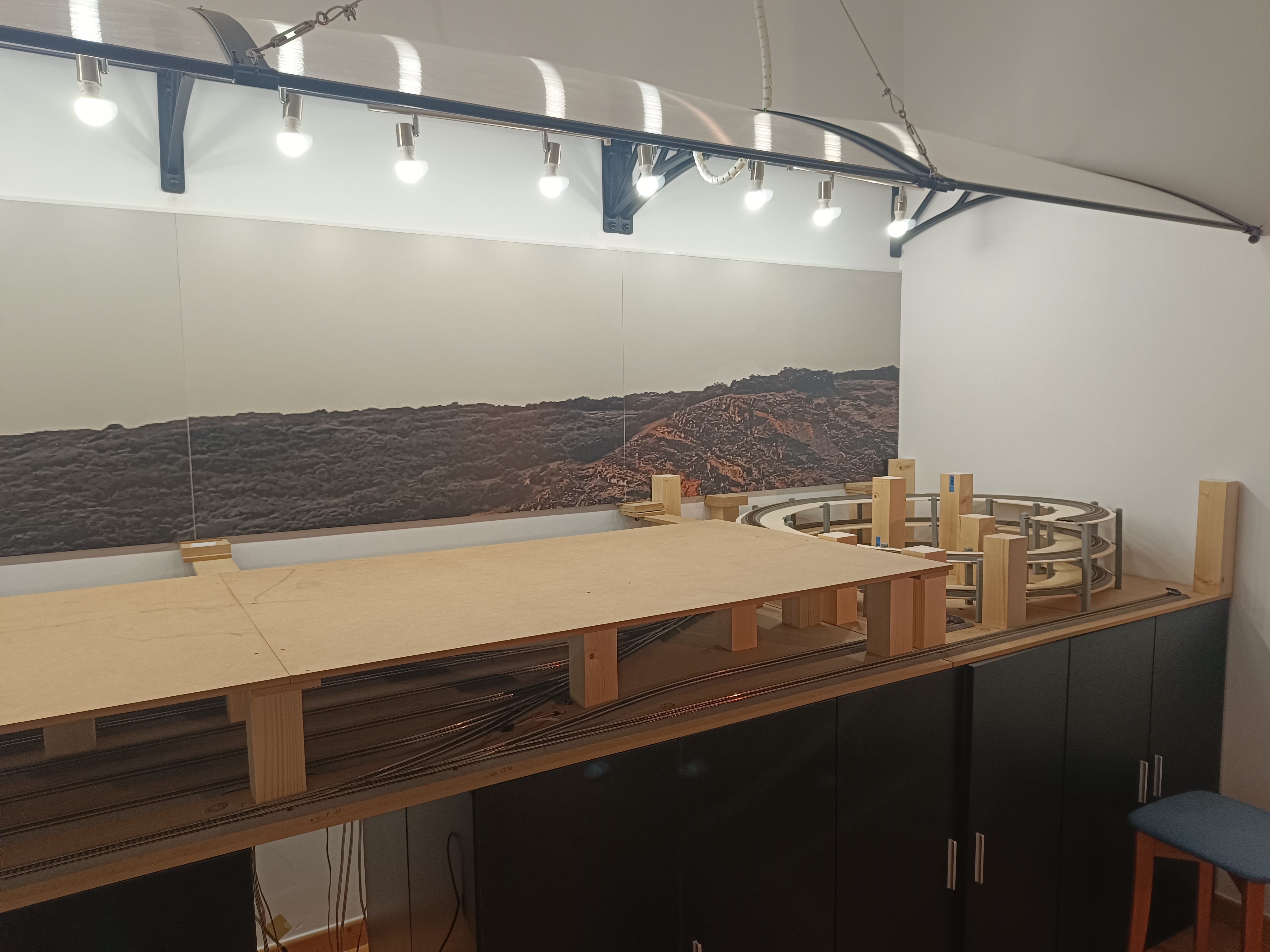

Avances de infraestructura. La estación oculta ya está terminada y con todo el cableado de los desvíos completo. También con una vía de programación. Faltan por instalar 2 cámaras que faciliten su uso.
Las rampas también se han comprobado y el material que va a circular las supera sin ningún problema sin aros de adherencia.
También se han puesto los paneles del fondo. Es una foto de la zona a representar, en un frío día de enero, unos minutos después de tomarla comenzó a nevar. No es especialmente vistosa pero me parece adecuada para trasmitir la sensación de invierno pleno que evocará la maqueta. Solo está retocada para eliminar una línea de alta tensión y la encina que queda en un plano demasiado cercano (a la izquierda del todo) irá tapada por el relieve.
Pronto empezaré lo divertido.
Mensajes: 203
Registrado: 21 Abr 2013 09:56
Excelente paso a paso viendo las entrañas de su construcción que de seguro inspirará a futuras maquetas. Veo que has puesto unos señores pilares para sustentar toda la parte de arriba y una altura suficiente para manipular cualquier descarrilo o eventualidad que se produzca en su dia a dia.
Como "interpretas" el tema del polvo, enemígo numero uno de nuestras maquetas-módulos, taparás con algún metacrilato o plástico la zona inferior?...y perdona si me avanzo en el tiempo de su construcción.
Como siempre un placer ver tus trabajos.
Pere
Pere
La zona baja irá cerrada y con unas portezuelas abatibles para mantenimiento. La zona visible se podrá cerrar de forma total con unas cortinas adosadas a la marquesina. Solo quedará abierta cuando se esté jugando.
De hecho, cuando esté "cerrada" será un volumen prácticamente hermético. Los pilares y la estructura son muy sólidos pues deben permitir apoyarse en ellos, o subirse incluso, para la decoración de la parte posterior de la maqueta.
Un saludo y muchas gracias por los comentarios.

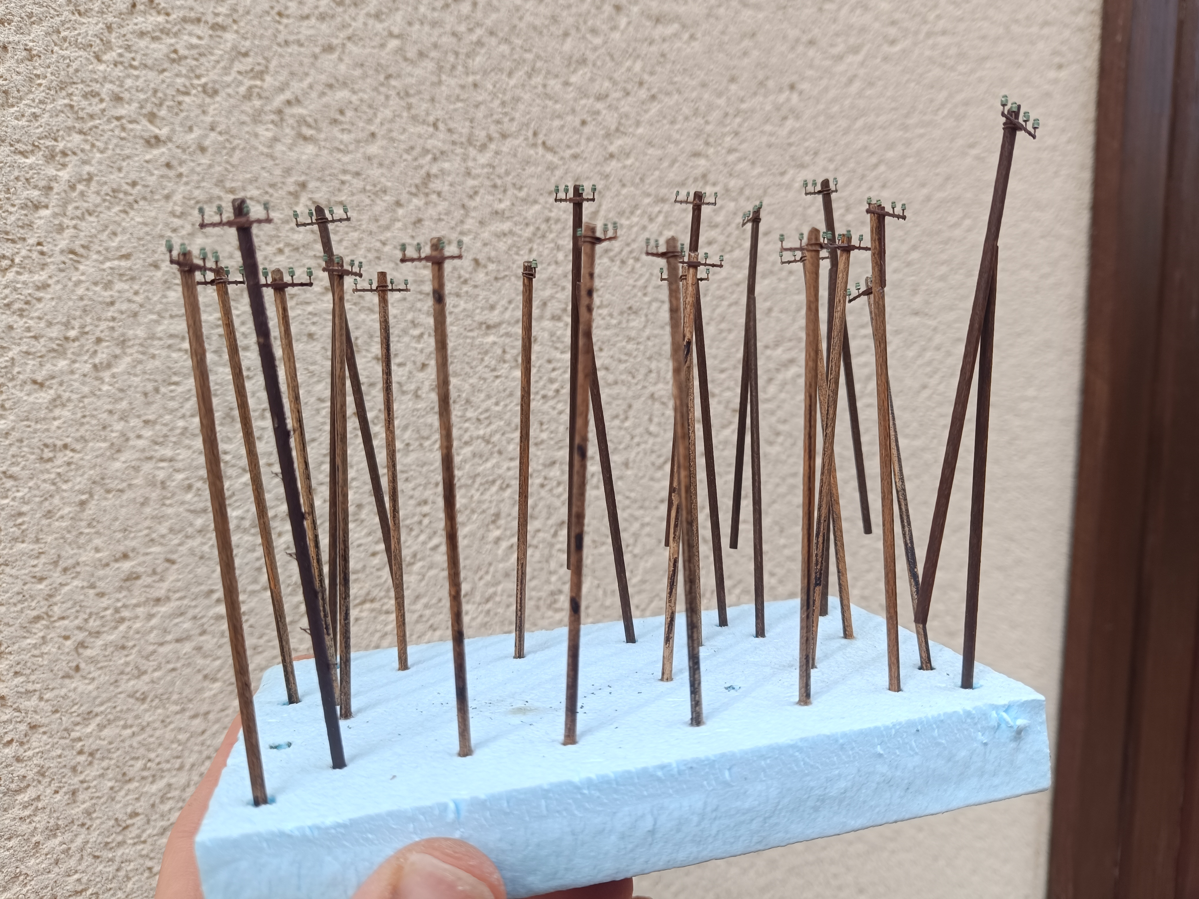

Unos cuantos postes, apañados de Kluba y "santandermediterraneozados".
