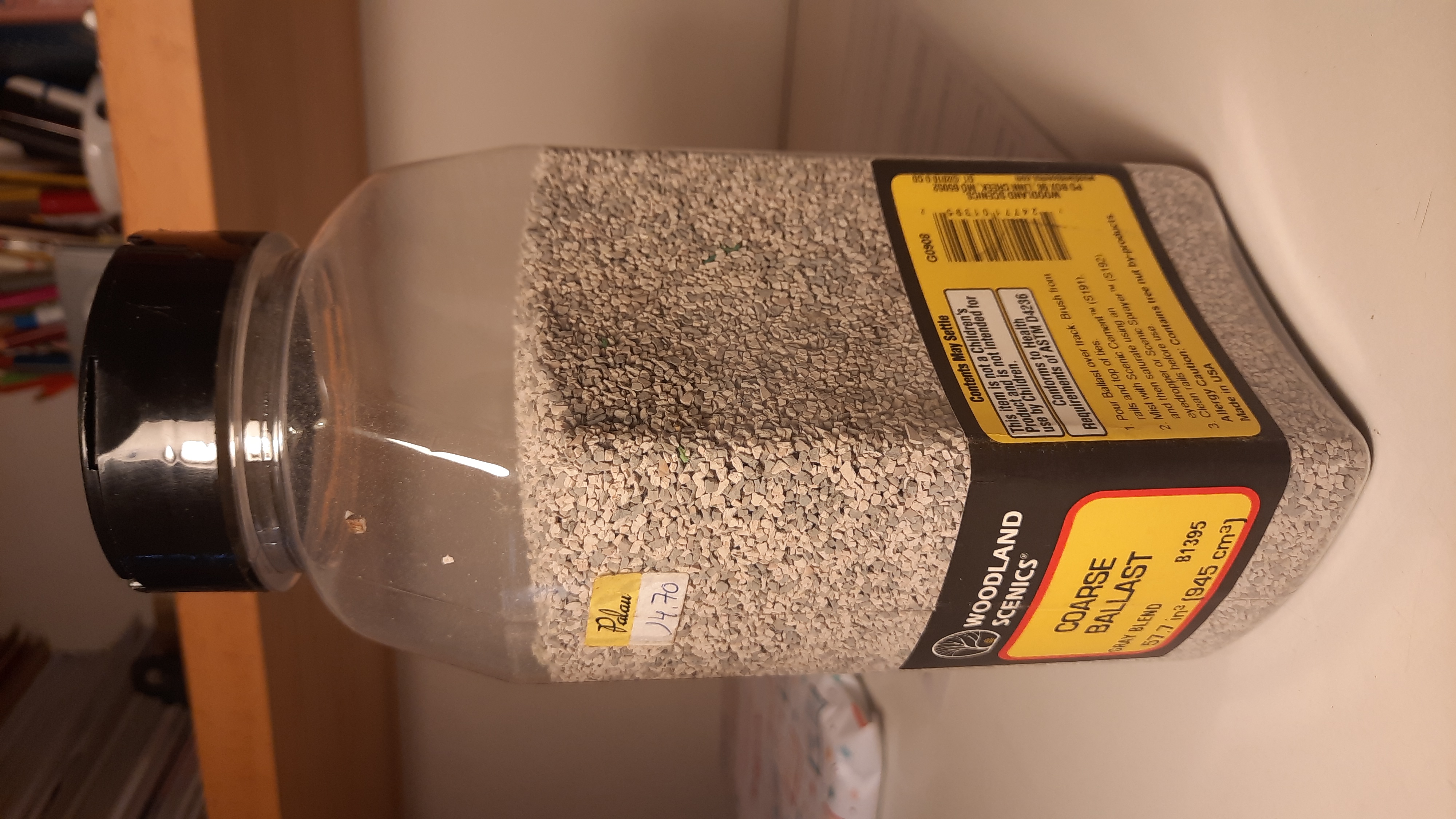

Nota 28 Abr 2024 17:34
Mensajes: 5161
Ydruk69 escribió:
Hola CAvH, y compañeros,
Yo he utilizado el de la marca Woodland Scenics, que son 945 cm³ por bote, y me costó 14 € en Zaratren, con casi 2 botes (aún me queda algo del segundo) he cubierto alrededor de 25 metros lineales de vía, con el dosificador de Proses (y sus necesarios retoques para repartirlo mejor).
Buenas tardes,

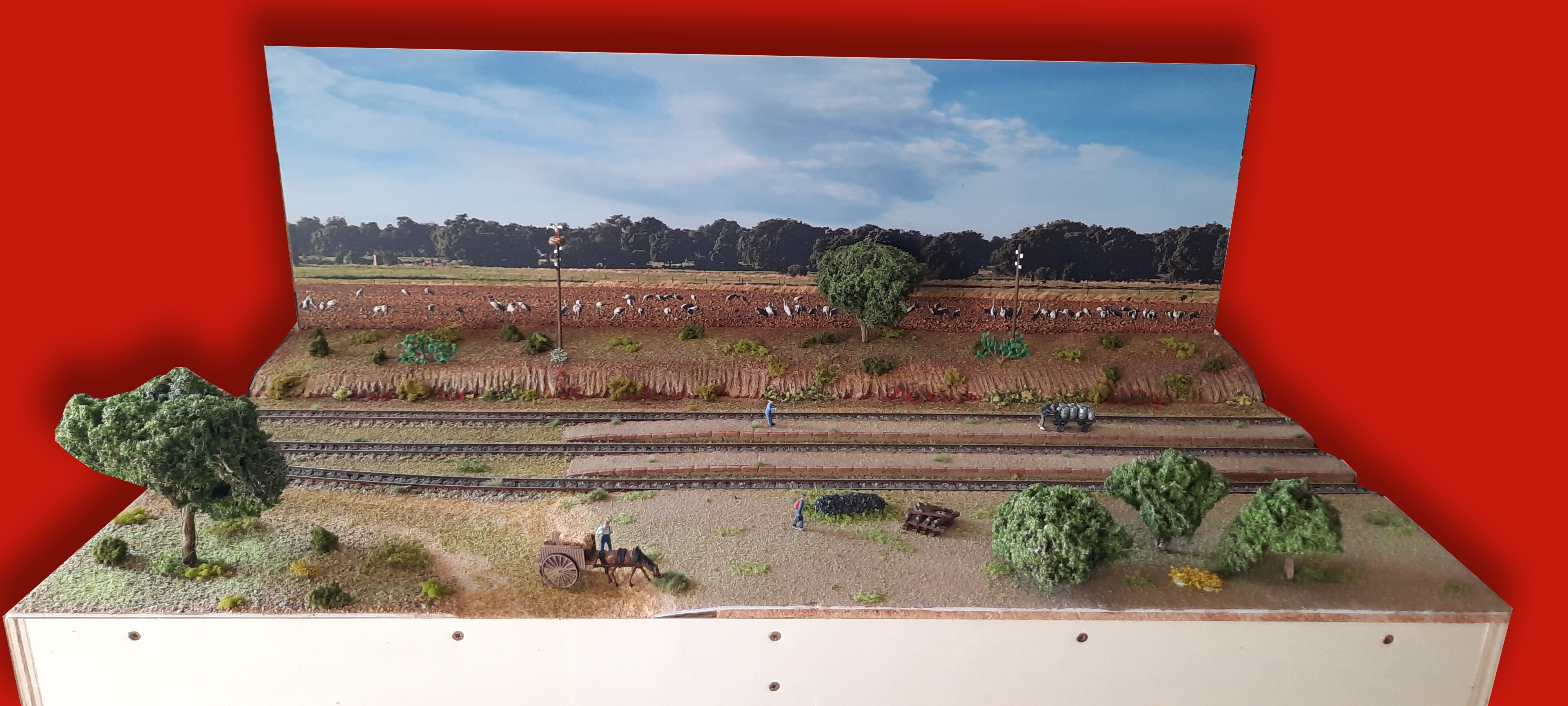

He utilizado el mismo para ponerlo en los módulos de vía métrica del apeadero de Peñas Blancas, en total unos 6 metros. https://www.forotrenes.com/foro/downloa ... &mode=view
Lo he colocado a mano y la vía no está subida sobre una plataforma, está a ras de suelo. Gasté exactamente la cantidad que falta en el bote. Por cierto me costó 70 céntimos mas caro comprado en Palau.
