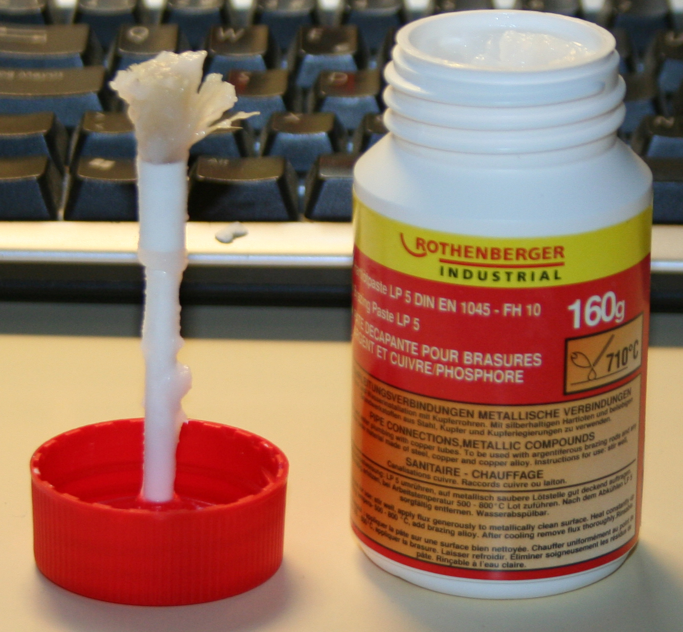

Respecto al decapante, compré un bote, del cual pongo una imagen para ver si sirve o no.

Hola Thunder, no acierto a leer todas las instrucciones del bote, pero me da que el que tienes es para soldadura DURA (con soplete a unos 600-800º). Quizá el eléctrico no consiga "quemar" el decapante y por eso no funcione bien.
Prueba el S-39, es muy barato y alucinas.

Definitivo, es el decapante. Echa un vistazo a esto:
http://www.tradecounterdirect.com/produ ... p?pid=1710
Es para soldar a 600º....

He comprado un bote de decapante S-39 y la verdad es que por fin he conseguido soldar!! (moraleja, era el decapante...)
