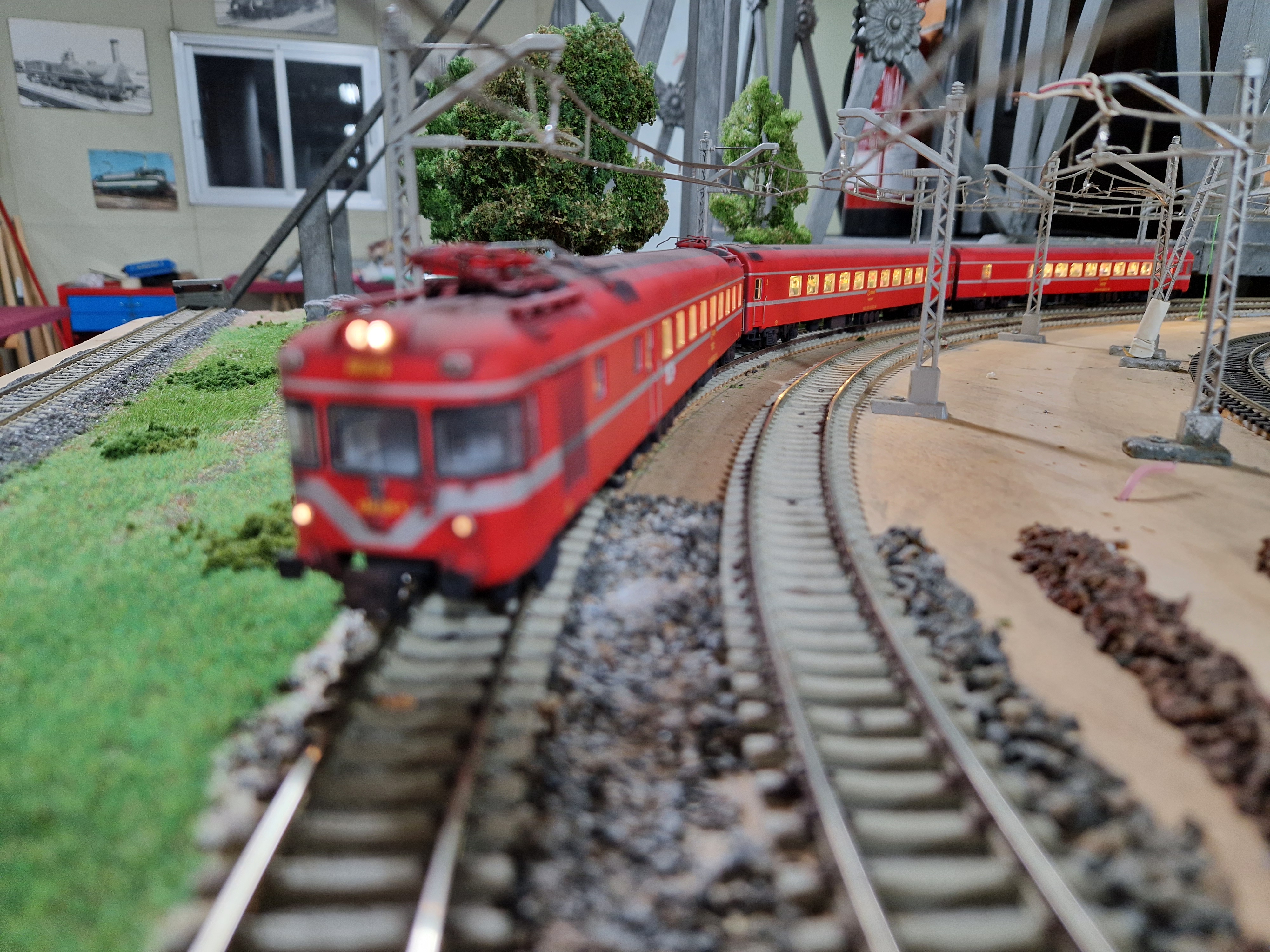

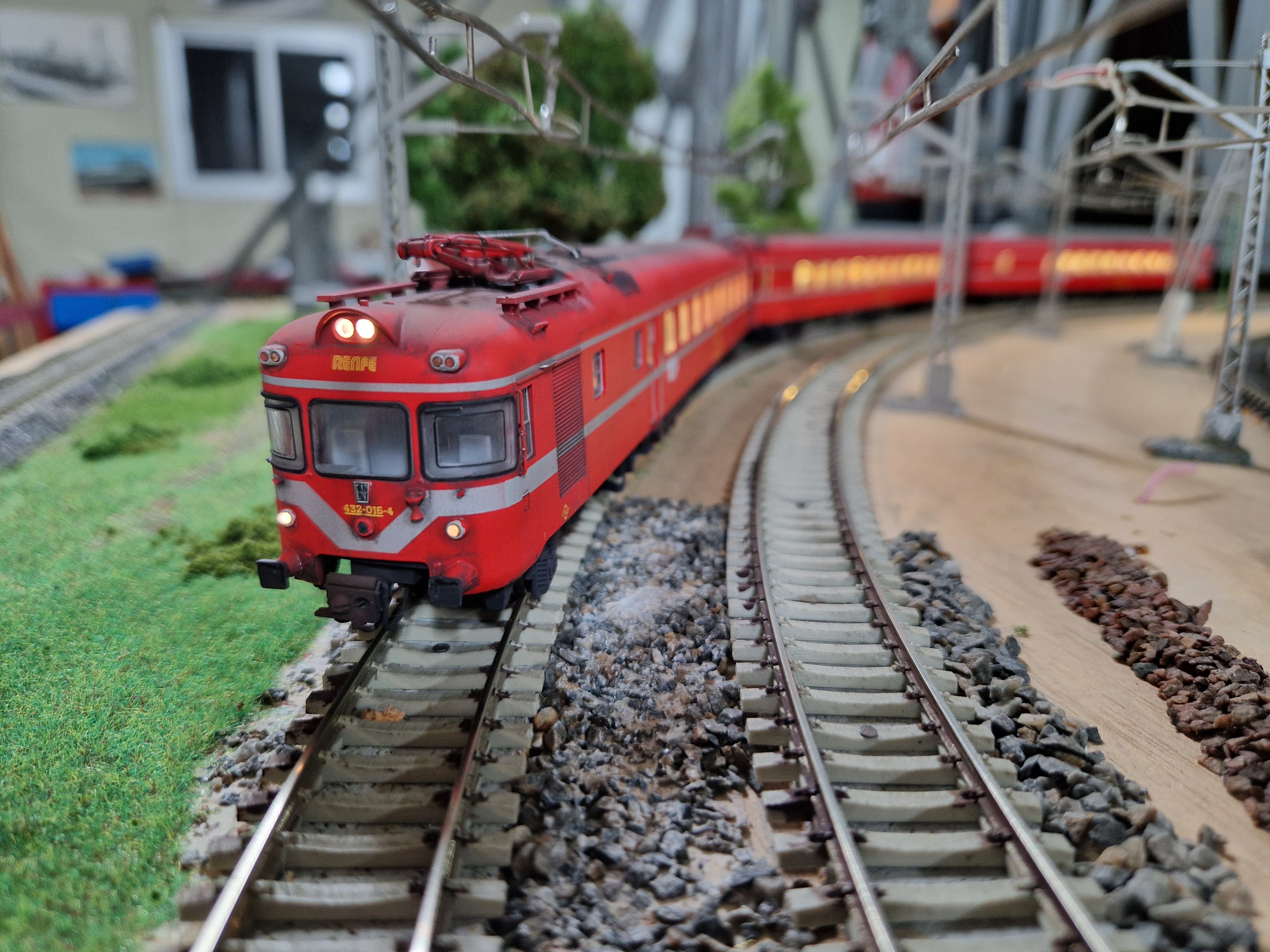

Después de las vacaciones y de los últimos días de calor del verano... por fin tengo luz interior en mi "Obispo".
Finalmente, al tener dos decoders de fábrica en los coches motor y de cola, lo más fácil era colocar un decoder de funcional.
Agradecer desde aquí a mi amigo Antonio García de la ASAF tanto la colocación de la luz interior como el envejecido del tren. Una pasada.
Os dejo por aquí unas fotos
