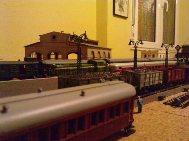

Saludos, muchas gracias por vuestras palabras de ánimo y si, la verdad es que aunque el tamaño es modesto el largo de la maqueta 3.60m me permite alojar composiciones medianamente largas y los depósitos me permiten disfrutar de maniobras entretenidas. Seguiremos poniendo fotos de la maqueta y de algún avance.

Yo destacaria lo bien que has aprovechado el espacio, en una maqueta con poco sitio (sobre todo de ancho) has conseguido realizar un circuito que ofrece todo tipo de posibilidades, maniobras, etc, muy buen trabajo ;)

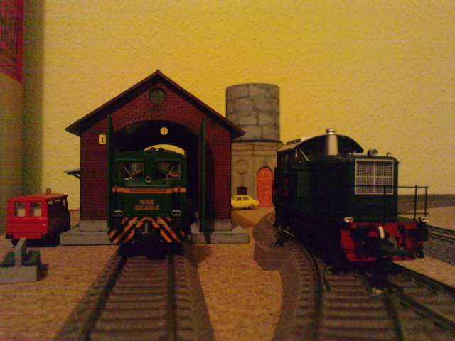

Hola, aquí teneis alguna más:

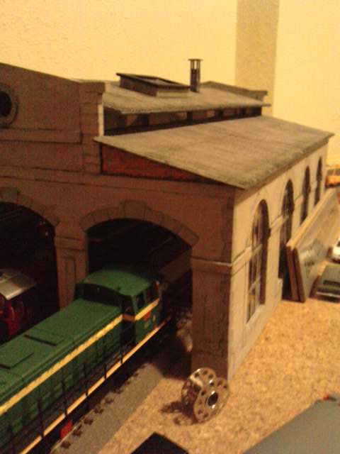

Saludos, aquí teneis algun foto mas y la de un nuevo proyecto

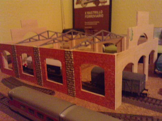

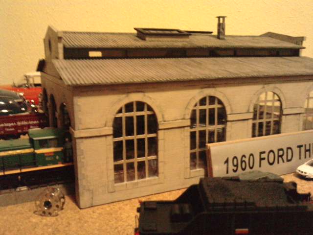

Hola, me encantan esos edificios. Tengo mucha curiosidad por las ventanas, si son de tu cosecha o si son compradas. Si son de tu cosecha podrías hacer alguna descripción del proceso de fabricación, medidas, materiales, herramientas, etc?
Estoy diseñando un cocheron para 8 o 9 locomotoras y no se como hacer con las ventanas. He visto en un número de Loco Revue una técnica que consiste en imprimir un diseño hecho por ejemplo con Autocad sobre una hoja de transparencia adhesiva y luego pegarlo a su vez sobre otra hoja de trasparencia, etc. Bueno hay formas por ahí. Yo he intentado con evergreen y tambien con cartulina, he incluso con poliestireno espumado de 1mm pero no acabo de darles el punto, me quedan muy bastas y cuando afino mucho se me rompen.
Que me recomiendas?
Nota 20 Abr 2010 13:00
Mensajes: 84
Ubicación: En un lugar de la costa verde.
Registrado: 25 Nov 2009 02:40
Muchas gracias, las ventanas las hago con cartulina dibujando el diseño que quiero hacer sobre ella y luego con un cutter y mucha, mucha paciencia elimino el interior de la cartulina dejando el enrejado de la ventana, posteriormente los pinto y una vez secos los pego sobre el plástico duro transparente.
Para dejar todas las ventanas simétricas uso una plantilla sobre papel con el mismo dibujo de la ventana, encima pongo el plástico transparente que simulará el cristal pegado con un poco de celo para que no se me mueva y luego pego encima el enrejado con cemento tamiya.
