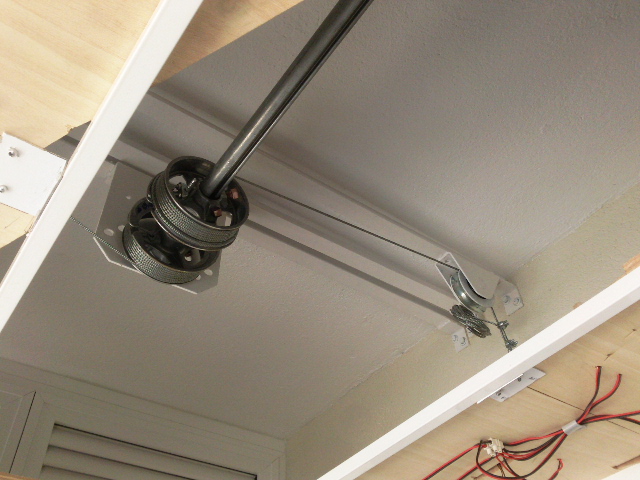

Actualizando trabajos.

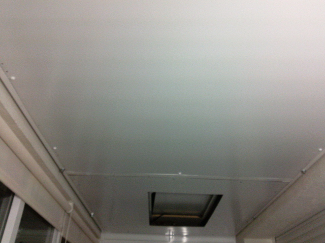

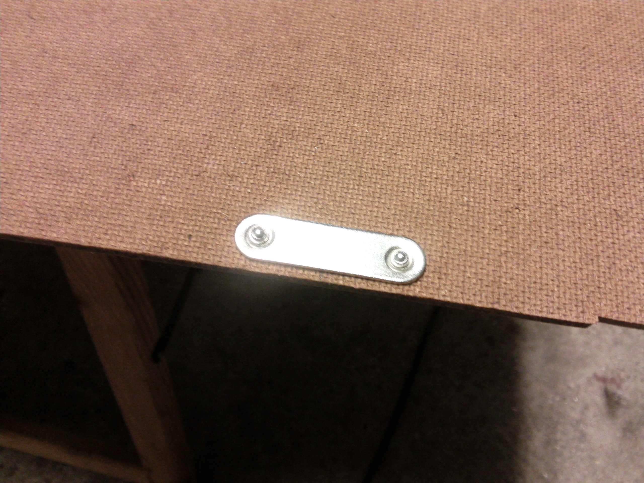

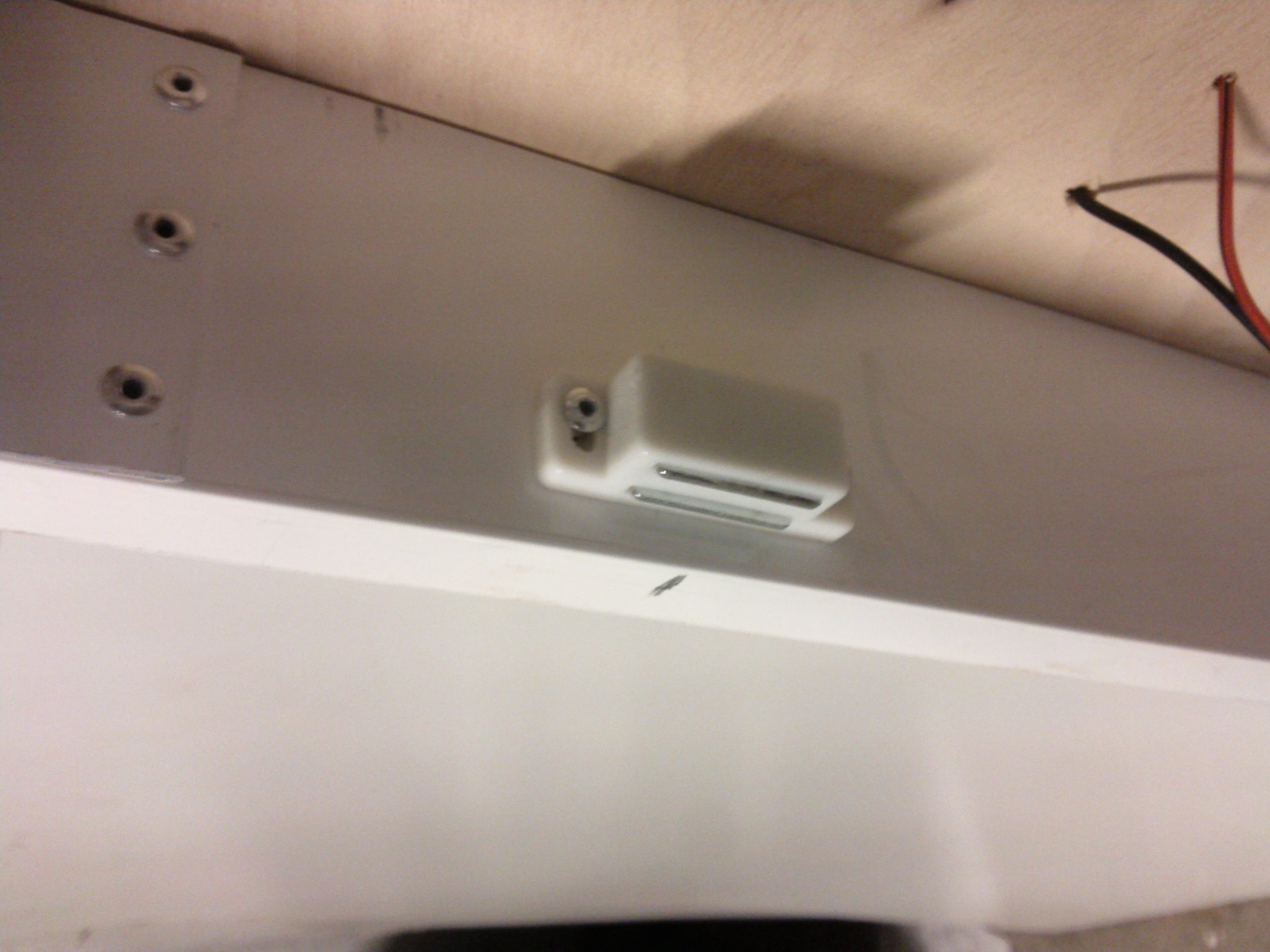

bueno, después de un parón técnico por falta de fondos y otras razones, hoy he preparado una de las dos tapas inferiores. Para ello utilizaremos unos imanes y unas pequeñas pletinas todo ello sujeto con remaches. Las tapas inferiores tendrán que ser ahuecadas con sendas trampillas de acceso. También se les pegará interiormente unos listones a dichas tapas para dotarlas de resistencia estructural pues son francamente flexibles. También se han comunicado los dos módulos para el paso de cables y conexiones varias.
Fotos y hasta mañana.
Mensajes: 797
Ubicación: Cádiz
Registrado: 13 Dic 2009 21:56
Actualizando trabajos...

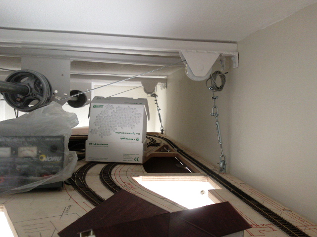

hoy por fin he colgado la maqueta en su sitio :mrgreen: . Ha sido llegar y pegar como se suele dedir. No ha habido problemas de desajustes en medidas ni nada por el estilo. El sistema funciona de maravilla. Sube y baja con suavidad pero lamentablemente no puedo colgar foto alguna ni video del funcionamiento porque casualidades de esta vida, el móvil me dice fallo en la cámara!!!. La ley de Murphy debía aparecer por algún sitio y ha sido al usar la cámara... :evil: :evil: :evil:
Mañana o pasado, haré fotos con el móvil de mi esposa para satisfacer la curiosidad de cuantos siguen mi post. Creo que no defraudaré cuando veais el sistema en funcionamiento.

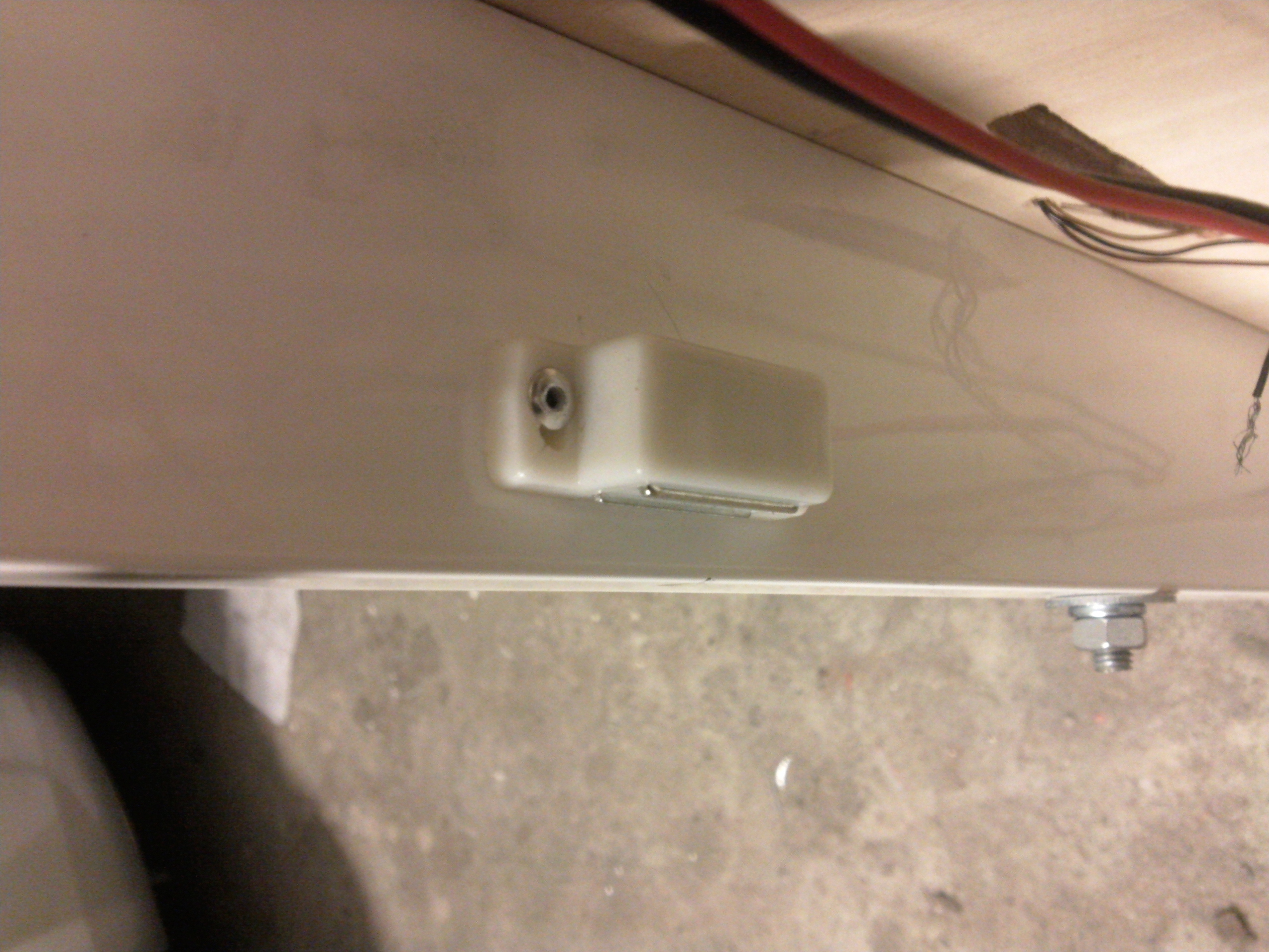

Para los que pensais que todo lo tengo controlado, hoy me ha sorprendido un fallo con el que no contaba y es que al tratar de pegar la chapa que cubre la parte inferior de la maqueta con los imanes, éstos no aguantan el peso de la chapa en cuestión, por lo que cambiaré el sistema de anclaje por simples tornillos y a correr...
Saludos y hasta mañana... ahora empieza lo bueno, que es hacer maquetas y no estructuras de montaje :lol: :lol: :lol: :lol: :lol:

La solucion a los imanes, serian mas imanes, no?

.. Pues sí, Gonzalo, según instrucciones del fabricante (que siempre me guío por ellas) dicen soportar 2kg de peso/imán. El dato no deja de ser una ambiguedad sin sentido porque el peso es una fuerza y no se mide en kilos, pero en fin, la idea es que soporta dos kilos de masa, que eso si es correcto. Lo que pasa es que si le hablas a la gente de masa, no saben de lo que se está hablando... El caso es que yo le puse a cada módulo seis imanes más uno adicional en el centro que sería equivalente a soportar un tablero de 14kg. Teóricamente iría sobrado pero en la práctica, nada de nada. El tablero no pasa de los 4 kg y no lo aguanta ni queriendo...
Mañana le colocaré unos tornillos y asunto arreglado...

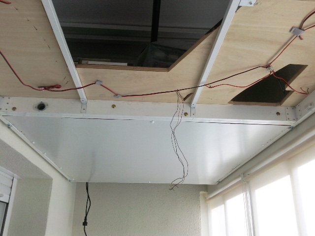

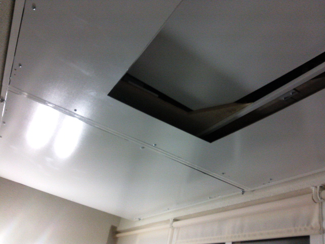

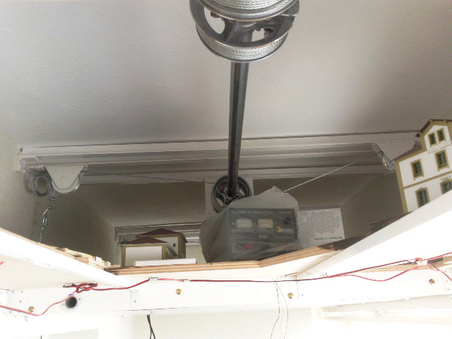

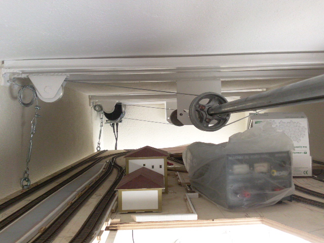

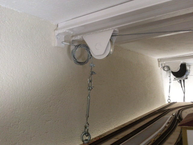

Bueno, actualizando trabajos...
este fin de semana le he dado un buen empujón a la maqueta aunque estos avances hayan quedado opacos para los ojos de cuantos siguen este post. El caso es que la cámara del móvil me ha estado dando problemas todo el fin de semana... a veces iba a veces no sin motivo aparente.
El tema de las cogidas con imanes ha quedado totalmente resuelta implementando unos ángulos por la cara interior del armazón de la maqueta y atornillando la chapa de melamina con tornillos rosca chapa a falta de tapar todas las cabezas con embellecedores de plástico. Estos ángulos son los mismos que utilicé para ensamblar las esquinas de la cuna que se vio en las primeras fotos.
Mañana con la luz del día colgaré en youtube y lo referenciaré a este post, unos videos del funcionamiento del sistema de elevación. Va fino como la seda. Le haría falta un fin de carrera pero es tan fácil su manejo que se puede fijar la altura sólo visualmente... creo que si se lo pongo será mucho más adelante porque no me preocupa ahora.

Cojonud.... :o , bien resuelto ;)
OJO, al no tener fin de carrera, no vayas aplastar, alguna estacion :)
Saludos ;)

Que bonito. Si lo ve la jefa, no me deja salir de casa hasta que tape la maqueta por debajo asi como la has dejado tu.
¿Has pensado que haras cuando la maqueta este abajo? ¿Pondras caballetes o algo? La mia es imposible (tampoco es imposible, pero no quiero) y le tuve que poner unas guias verticales en la pared para que cuando este abajo no se mueva, sino parecia una maqueta en un barco, todo el rato oscilando.
Mensajes: 797
Ubicación: Cádiz
hola, la maqueta tiene un margen de 1.5 cm por cada lado de manera que con una simple cuña la puede dejar trabada. Saludos.

lo del fín de carrera se lo haré más adelante porque me resulta muy fácil dejar la base a la altura que me conviene sin errores. ;)
