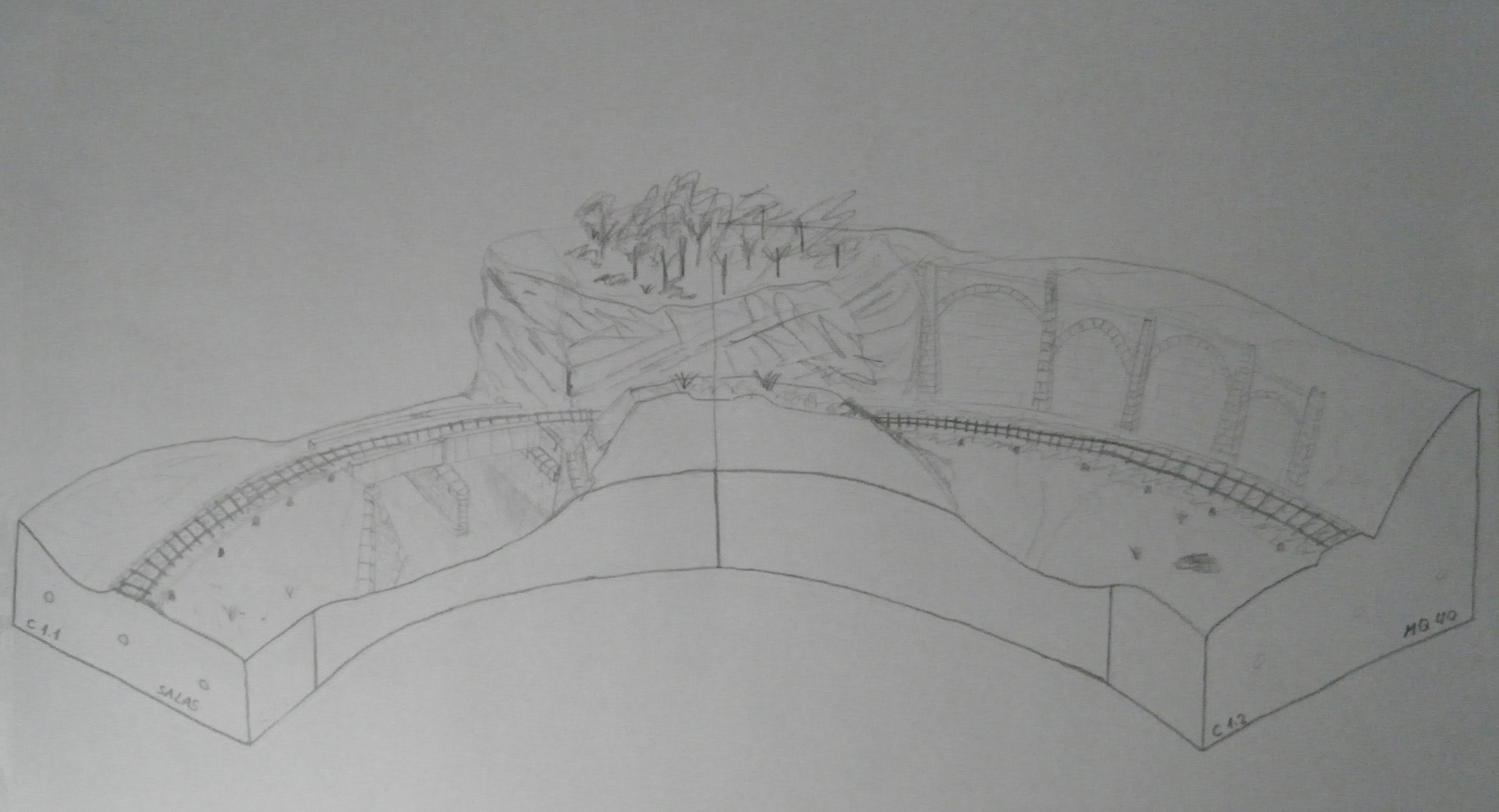

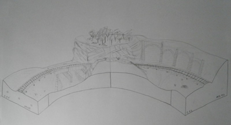

Pues no hay gran cosa. Este es el boceto que realicé hace unos meses para plasmar en el papel, lo que desde verano me ronda la cabeza. No os fijeis en detalles, por que no los hay. Solo se trata de ver como quedarían los volumenes, y si la trinchera más el rio, crean rotura escénica entre Castrillo, y lo que vendrá (dentro de unos años). Evidentemente y como no podría ser de otra manera estará ambientado en el SM :lol: . Respetando mucho más los detalles propios de la línea que en Castrillo.
Está inspirado en varias zonas de la línea pero ningúna en concreto. La arcada podría ser por la zona de Pinar Grande o la que hay en la entrada del tunel de Modubar.... La trinchera más el puente podría ser la que se encuentra entre Cabezón y Castrillo para salvar el rio Ciruelos... El puente al ser en curva, será de los que estaban preparados para llevar balasto...
Y hasta aquí puedo contar, el resto vendrá poco a poco...
Raúl
