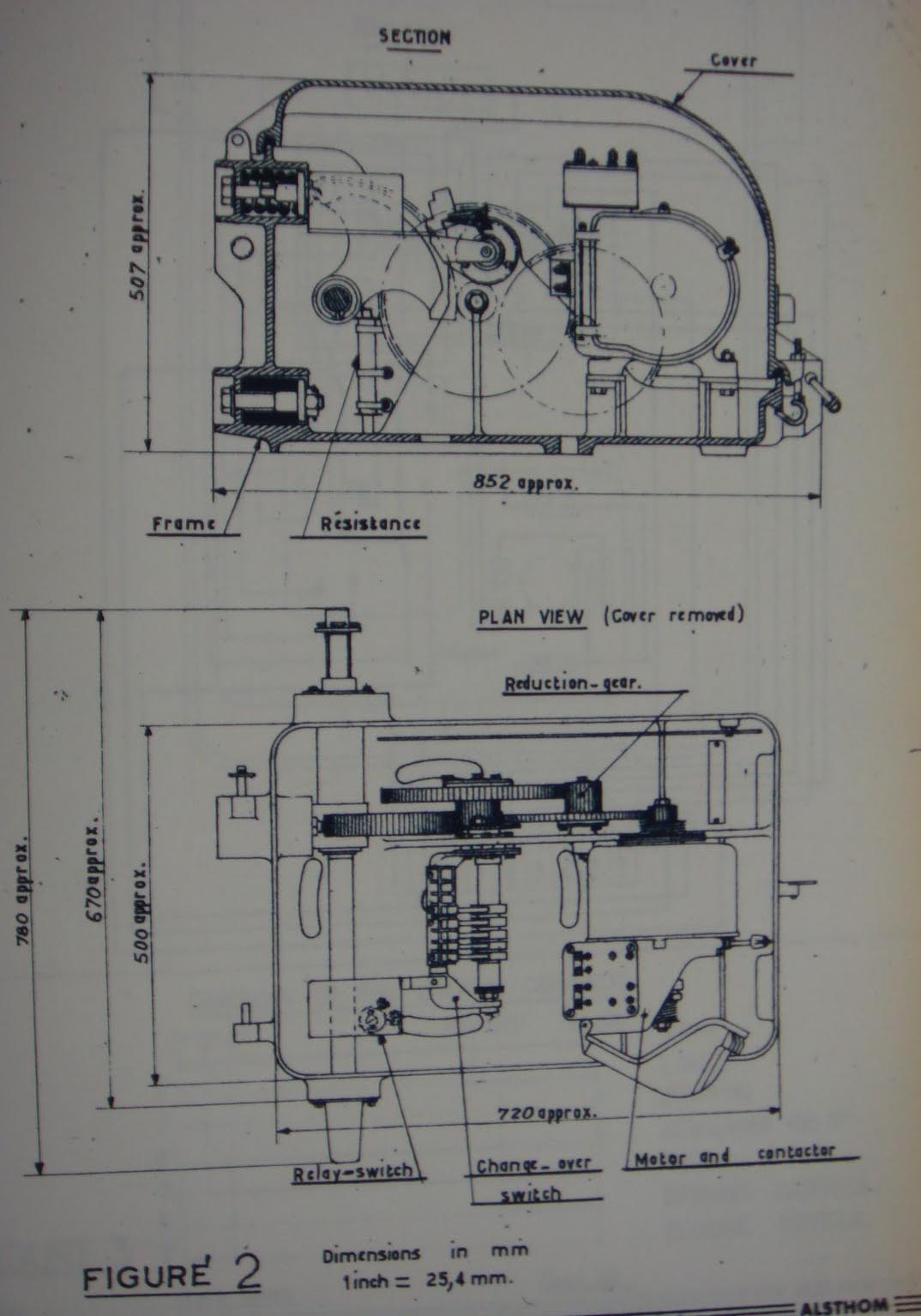

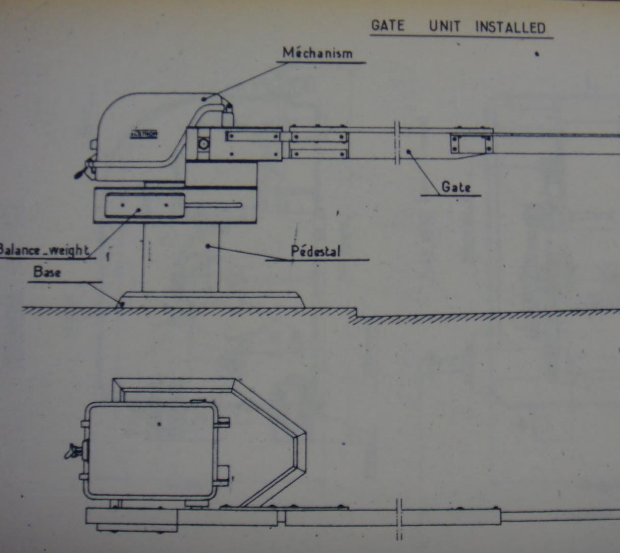

Os pongo también las fotos que he usado para inspirarme así como un plano de ejemplo.

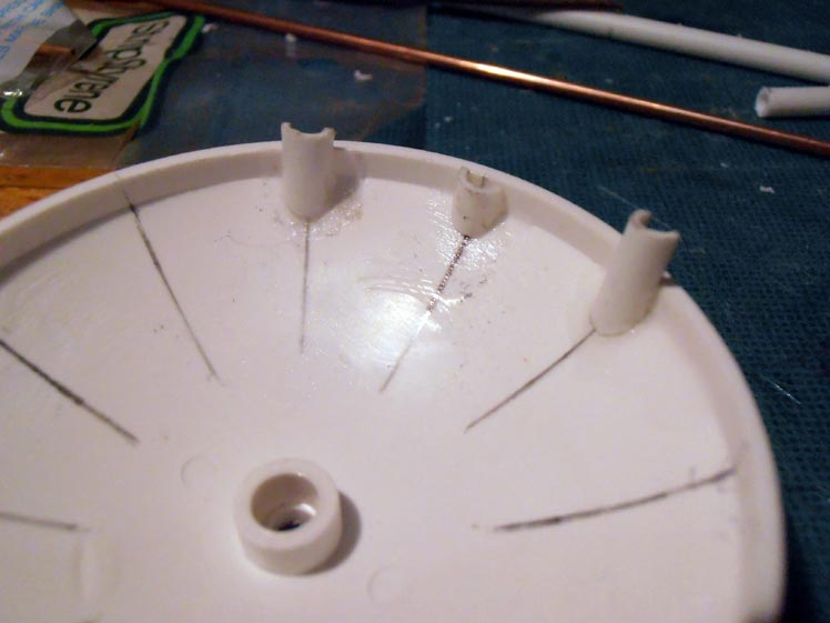

Por ultimo os dejo unas instantáneas de algo que estoy perpetrando en estos momentos.

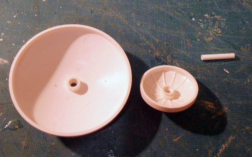

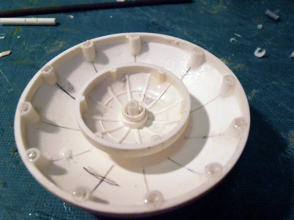

Se trata de una fuente para la rotonda.
Esta realizada partiendo de un par de piezas de un juego de construcción tipo lego, sobre la que re-modelaremos más cositas.
Punto de partida

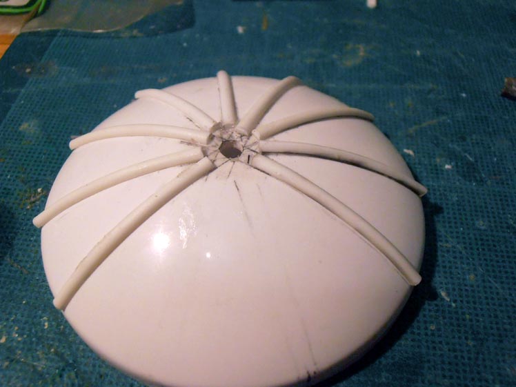

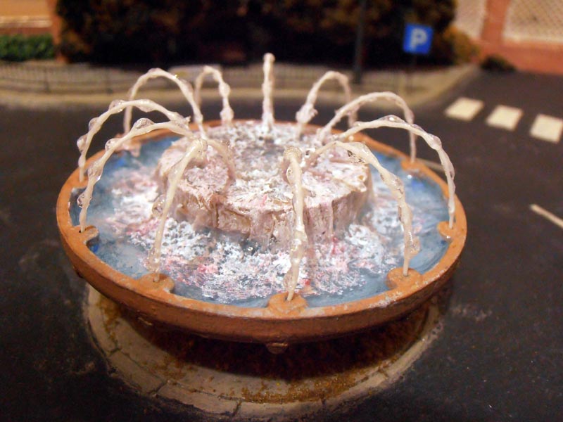

Mas fotos de los detalles del modelado con Evergreen para enriquecer el monumento.
En este caso medias lunas de donde saldrán los chorros del agua y de alto-relieves.
Sobre una capa de imprimación en gris de Tamiya se ha aplicado otra capa en color Terracota.
Seguiremos avanzando.
Espero que os guste.
Un saludo a todos.

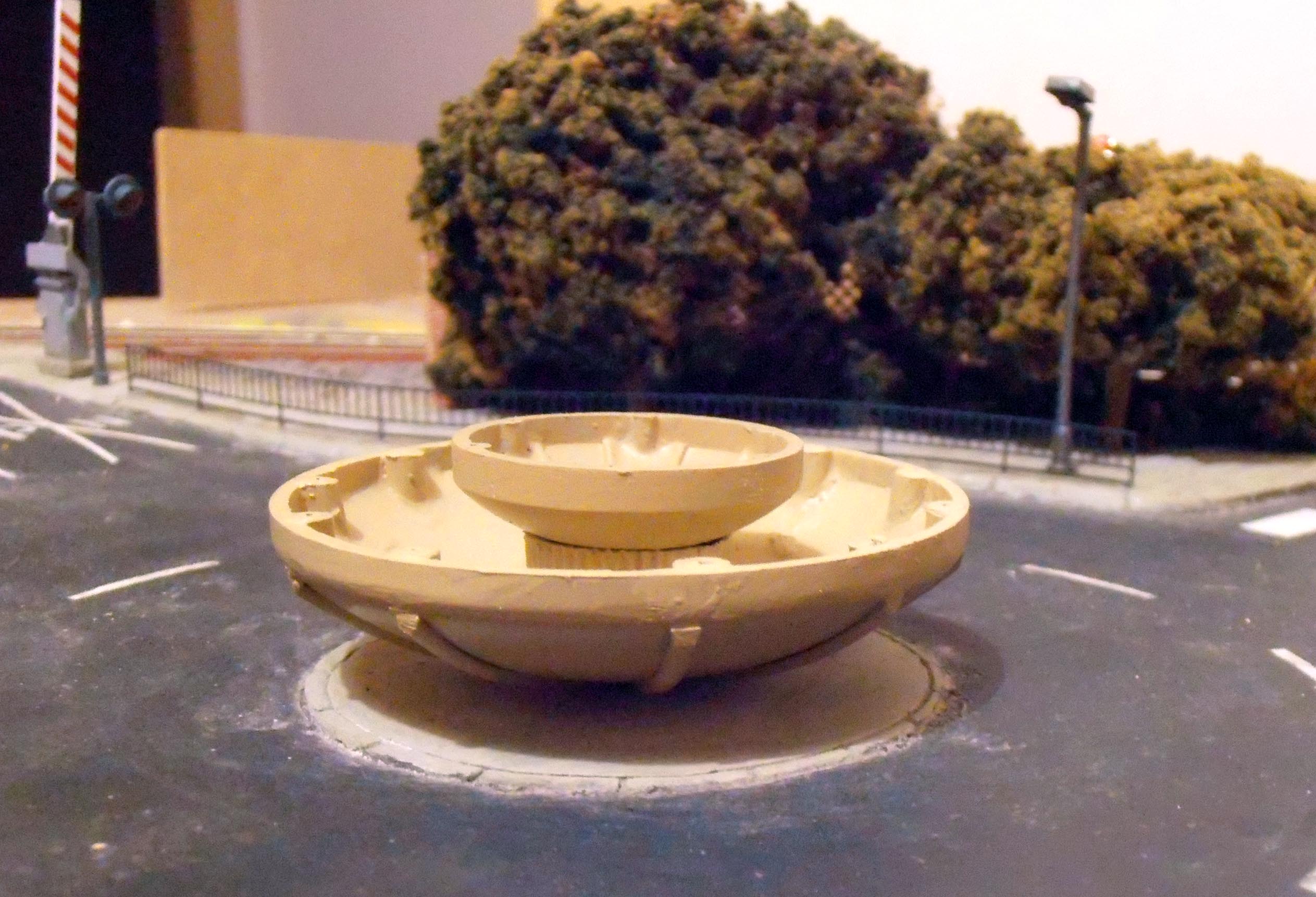

Detalles de modelado con Evergreen
Molduras
Modelado completado
Ubicación previa con el segundo baño de pintura

Pero todavía falta simular el agua y los chorros, voy a usar el Modellwasser de Noch a ver que me sale.

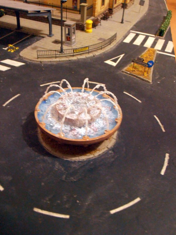

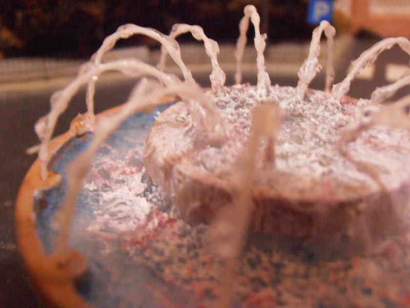

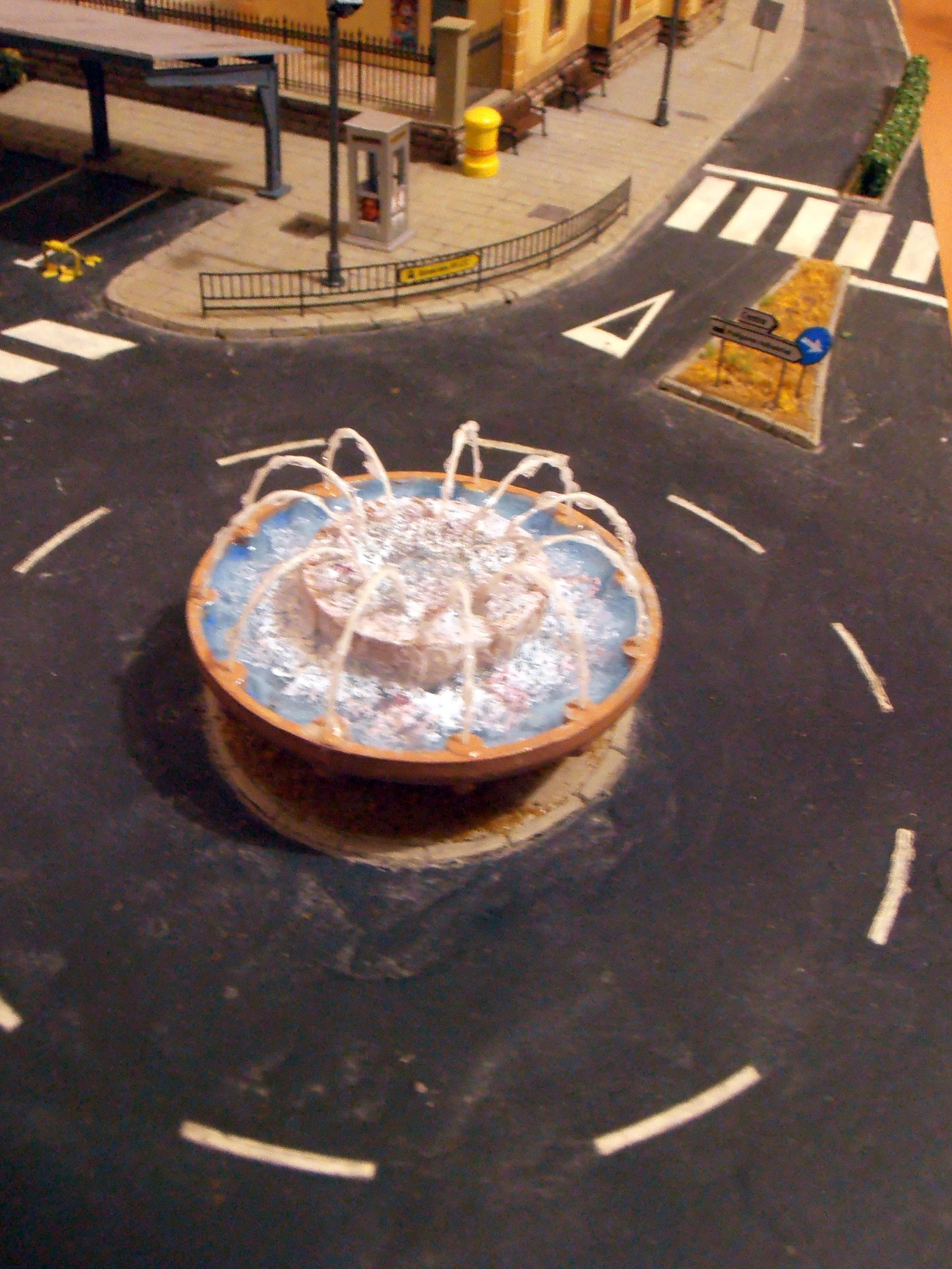

Bueno aquí os dejo instantáneas definitivas de como ha quedado la fuente.
Espero os guste.
El agua esta hecha con el wassermodel de noch, la simulación de los chorros están hechos con evergreen redondo de 0.5mm.
Las gotas, son gotitas de superglue y la simulacion de la cascada de la fuente central a la externa esta hecha con papel film de cocina.

Hola Eurico.
Realista, pero que muy realista el efecto conseguido, y muy trabajado el aspecto de las gotas de pegamento.
Enhorabuena.

La leche! impresionante lo del papel transparente. En general la maqueta es una maravilla para verla con papel y lapiz.
No dejes de subir fotos, no quiero dejar de aprender.

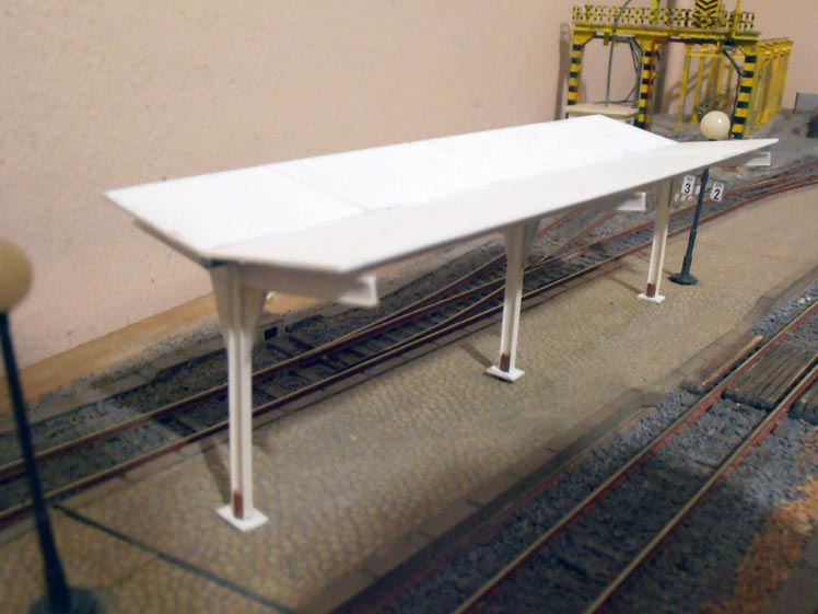

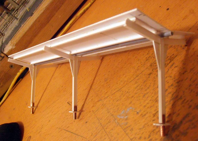

Trabajitos de este finde.
Marquesinas hechas con Evergreen para los andenes. El sistema es parecido al usado en la marquesina del parking.

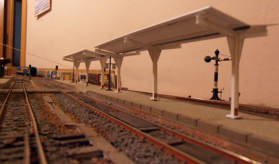

Mensajes: 691
Registrado: 20 Ago 2011 11:29
Todavía faltan los bajantes y algún detalles mas.
Cuando este pintado y acabado subo mas fotos.

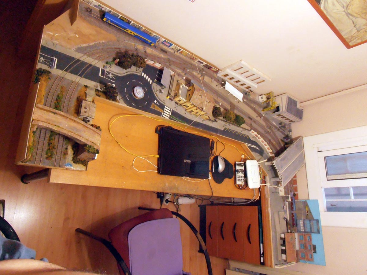

kastle escribió:
Qué trabajo más bueno, podrías por favor poner una foto de todo el conjunto?

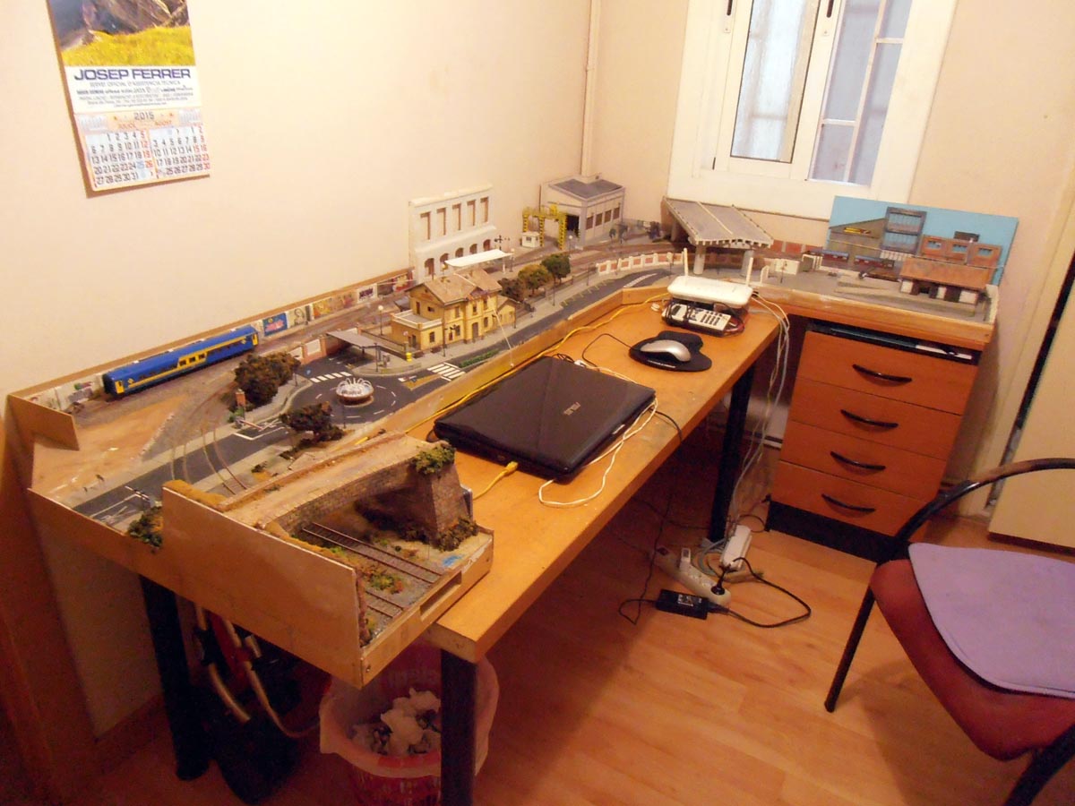

Y por ultimo pongo, aunque un poco tarde lo que pedía "kastle" una panorámica de toda la maqueta.

Muy buen equilibrio para tan poco espacio.
Mi mas sincera enhorabuena y no dejes de seguir deleitando nos con tu trabajo.

Parece enorme si no fuese por el 9000!
Disfrútala a tope!!
Hola Arte.
Si es pequeña, pero resultona maniobrando por aquí y por alla. a veces el tamaño no es tan trascendente. :lol: :lol:
De todas formas es posible que con el tiempo, la amplíe. Pero el futuro esta por escribir.

Pues te ha quedado muy bien, pequeña pero resultona, y si encima haces maniobras mucho mejor.
