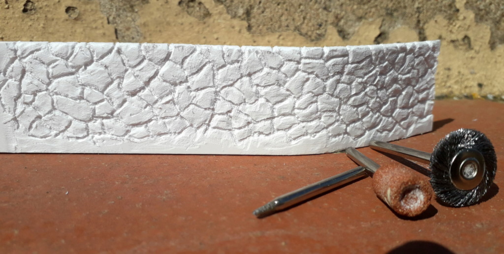

Refloto este hilo, que nunca se debe perder porque.... es brutal, que maqueta tan Hiperrealista, como esta todo, esos edificios tan de minas.... en definitva espectacular, digno de un Miba, Loco Revue, Mastren...etc, como has tallado esa piedra tan bien?
Gracias por esta recreación
Mensajes: 632
Registrado: 19 Abr 2016 16:00
Las maquetas acabadas, al no presentar novedades, van quedando atrás en los posts.
A qué piedra en concreto te refieres? Las hay de molde, otras trabajadas en mortero, otras en placa de PVC, y algún muro de plástico comercial.
Por cierto, que esta maqueta se podrá ver de nuevo en la edición de este año de Expotren Lleida.
Mensajes: 104
Registrado: 31 Ene 2016 16:04
Muchas gracias, deseando verla estoy.
me refería a los muros de los edificios en piedra, son una pasada
Mensajes: 632
Últimamente este tipo de muros los voy esculpiendo en PVC mediante accesorios de minitaladro Dremel o Proxxon, como punzones y raspadores. Este método permite grabados más profundos, mientras que para grabados más finos, por ejemplo ladrillos, es mejor con cúter (por la parte no cortante).
Con el punzón voy conformando las piedras, y una vez completando, las voy desgastando de forma irregular con los diferentes raspadores. Luego las juntas se van rellenando con alguna pasta de textura.
Mensajes: 104
muchisimas gracias, me es muy útil, hay que ver lo realistas que quedan esas piedras
