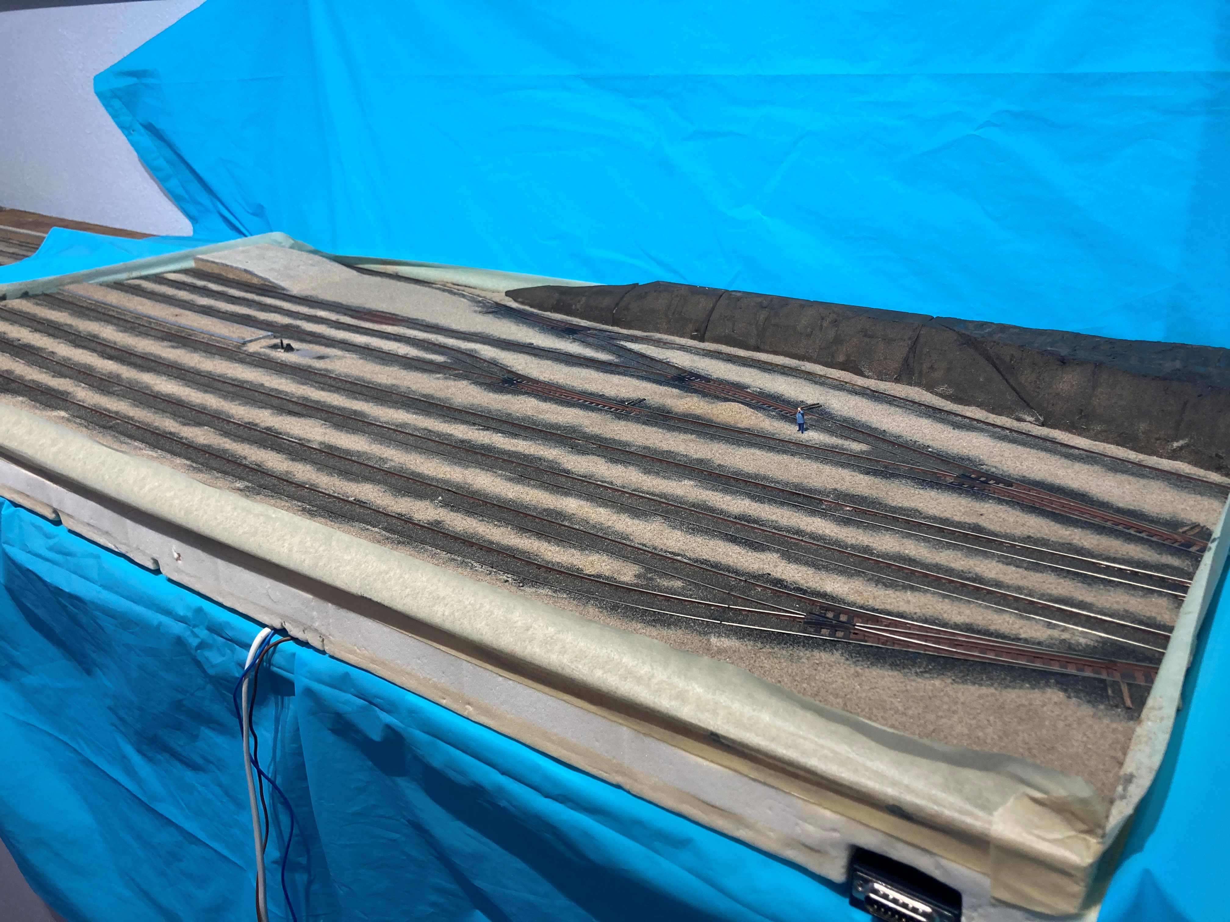

Otro de los motivos es que la maqueta no estaba operativa a la espera de obras mayores. Esto derivado de que al concebirla como modular y de fácil transporte (5 módulos de 1.2x06 metros) ha sido construida sobre meros paneles de poliestireno extruido y, sobre todo tras la aplicación de las capas de arenas y tierras ha sufrido un mas que notable pandeo. No me arrepiento porque tras dos cambios de domicilio la vida me ha dado para disfrutar de los trenes, sin embargo parece que se avecinan bastantes años en el mismo lugar y por tanto la maqueta modular está pasando a ser una maqueta fija, para lo cual he construido un bastidor de listones y paneles de contrachapado sobre el que estoy pegando los módulos con el resultado de mejorar la continuidad entre módulos y la total eliminación del pandeo. En breve espero poder mostraros nuevas circulaciones y novedades en la maqueta.

De la lectura del inicio del hilo se desprende la importancia que tienen para mí los depósitos y talleres, y mi intención era modelarlos en lo posible. Con el tiempo me he convencido de que no tenia el espacio suficiente para que quedaran creíbles. Por ello he preferido renunciar a ellos y en el espacio que les había asignado colocar una vía de apartadero en trinchera con un embarcadero de ganado y unas pequeñas elevaciones que generen fondo.
Tierra arcillosa en la escarpadura y en la parte elevada tierras, arena en un camino y los muros que delimitan los terrenos de la Renfe con una puerta para la entrada del ganado. Algo de vegetación y a ir viendo cómo queda.

Si, efectivamente el grosor era de 50mm, con un ancho de 60cms y 120cms de largo. Pero no estaban reforzadas con contrachapado ni ningún material, monte vías y decorado sobre la placa a pelo. La idea era colocarla algún día sobre una estructura que le diese consistencia, en lo que estoy ahora.
Esta imagen creo que es ilustrativa:

BUfff, que imagen. Pues en todos lados se lee que su principal ventaja es la in deformabilidad amen del peso, economía y hidrofugo.

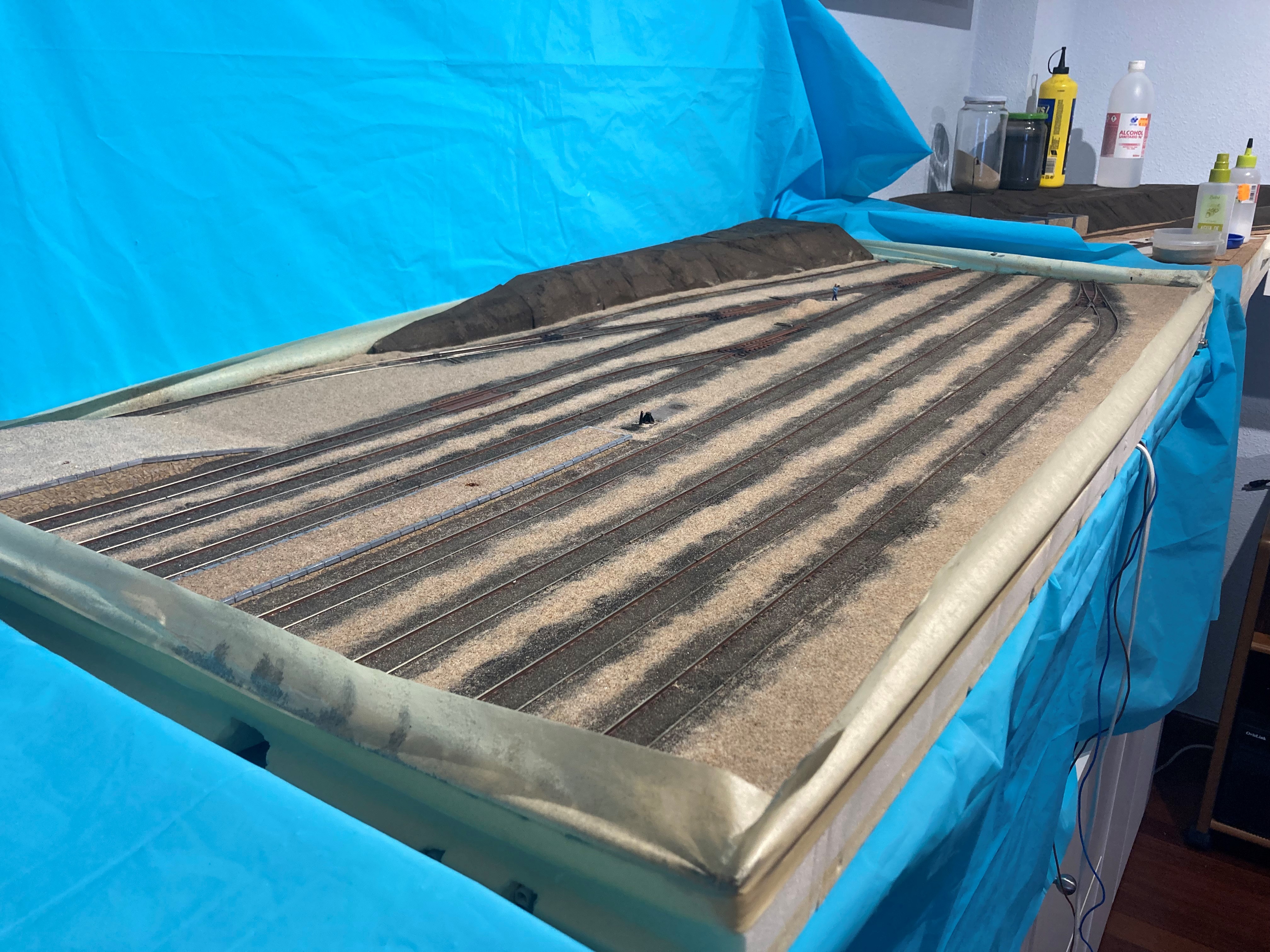

El tercer módulo ha pasado a fase de decoración. Se repite el proceso de proteger los desvíos colocando cuidadosamente la arena a su alrededor y aplicando la mezcla cola + agua + lavavajillas + pintura negra. Tras esto le toca al resto del tablero de una forma mas "industrial" pero con precaución de que la arena no entorpezca el rodaje del material. Posteriormente otra mano de arena está vez empleando mezcla sin pintura para que queden de su color natural y simular las zonas no tan manchadas de carbonillas, combustibles y aceites. Tras eso pasteles y aceites de envejecimiento.
En la pequeña colina aplicaré dos tipos de arenas, en el cortado una mas arcillosa y en la meseta una tierra marrón. En esa meseta irá el clásico muro de delimitación de los terrenos de Renfe y seguramente algún pequeño árbol o arbusto.
A lo largo de toda la estación, en los lugares habituales de parada de las locomotoras, han quedado colocados pequeños montículos de arena para la reposición en los areneros. El preiserman supervisa la cantidad colocada en ese lugar.

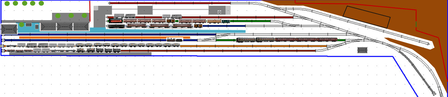

Movimientos de mercancías y tren obrero en el relevo del mediodía.
Situación en la estación a las 13:00 horas
