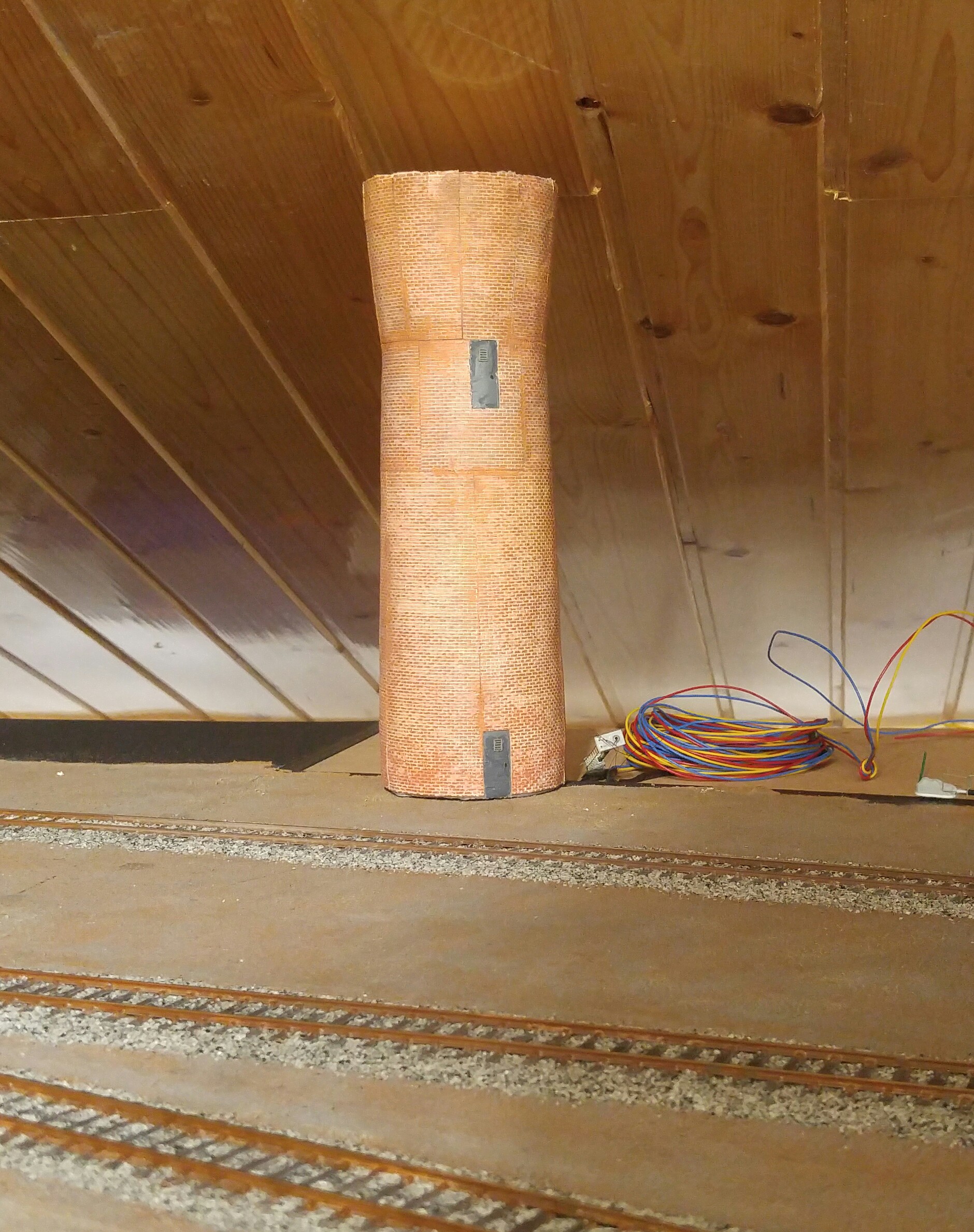

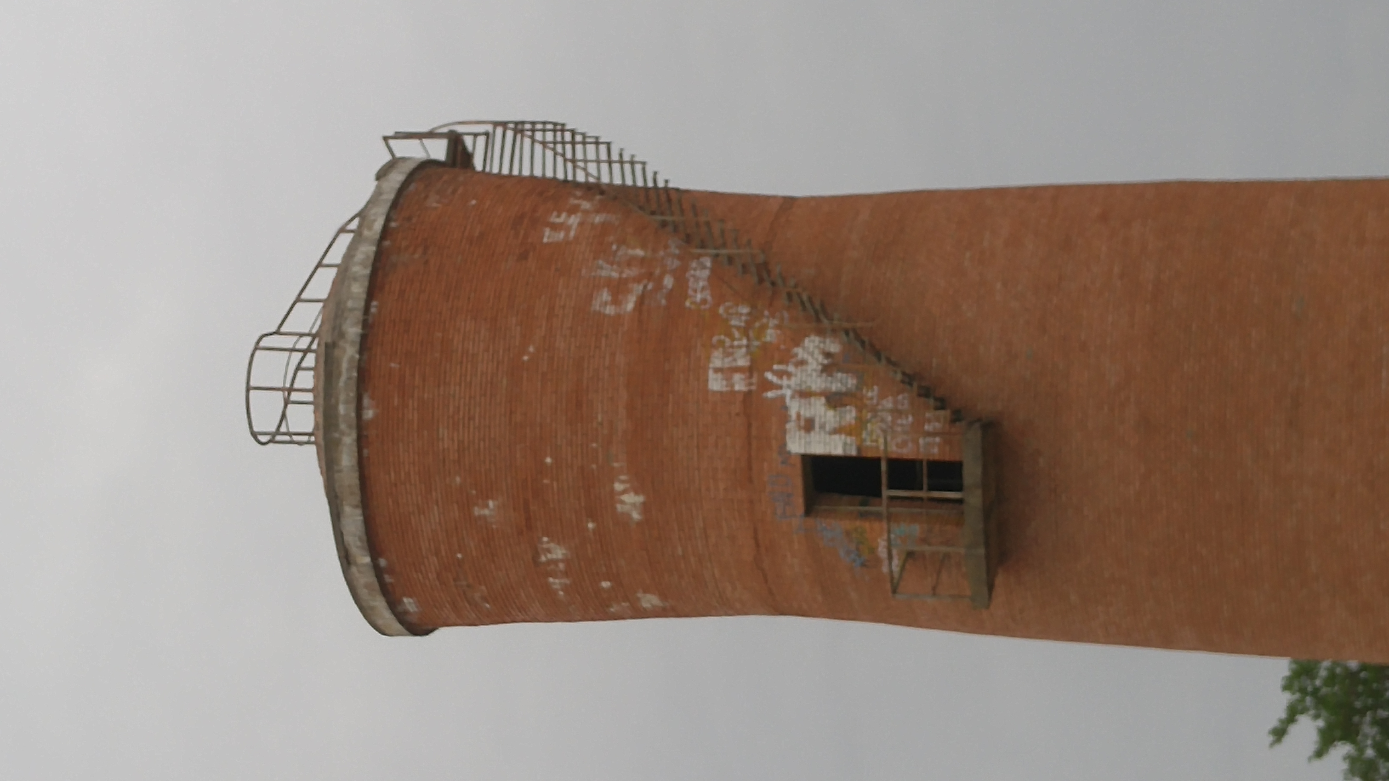

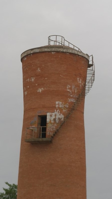

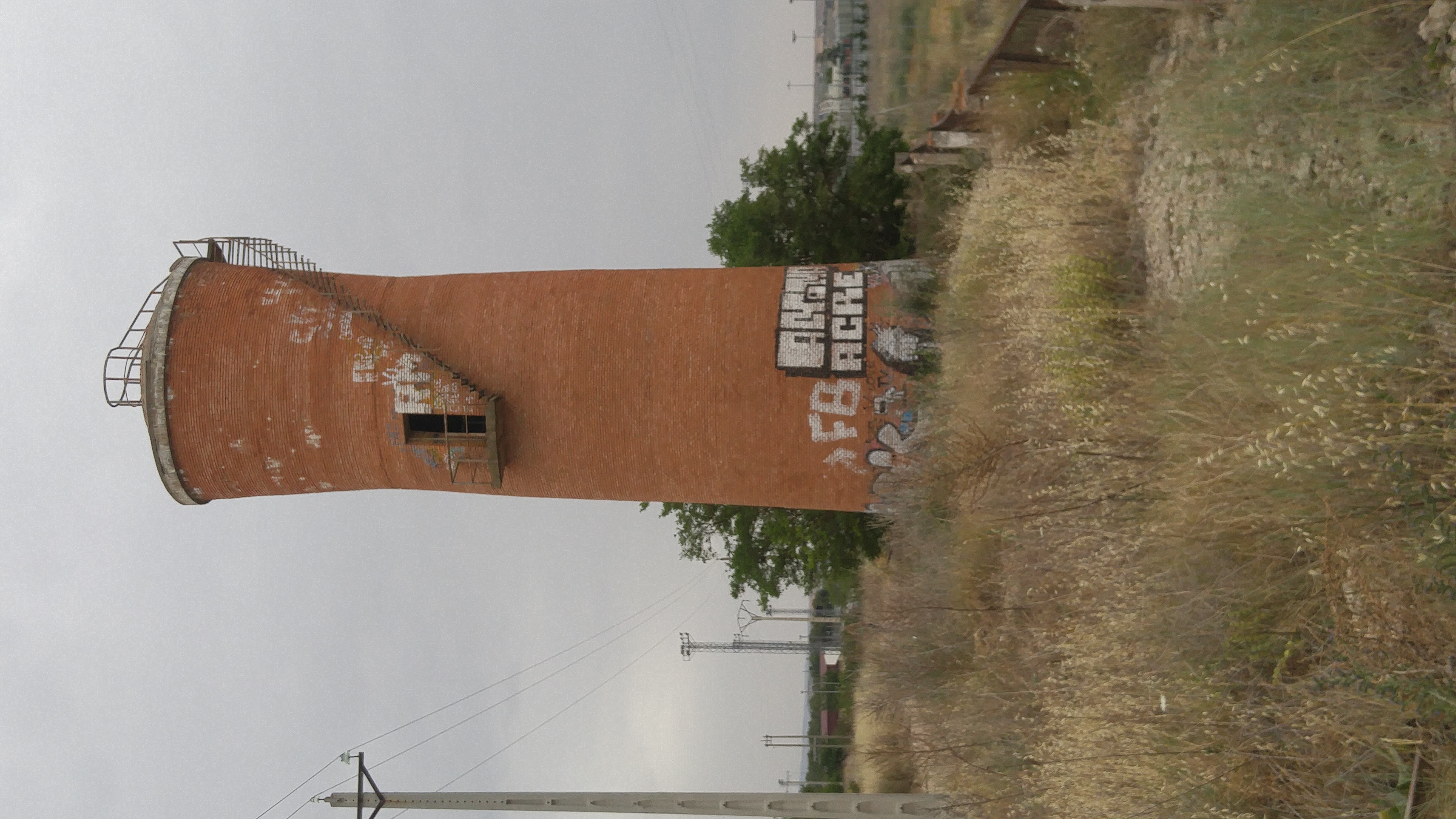

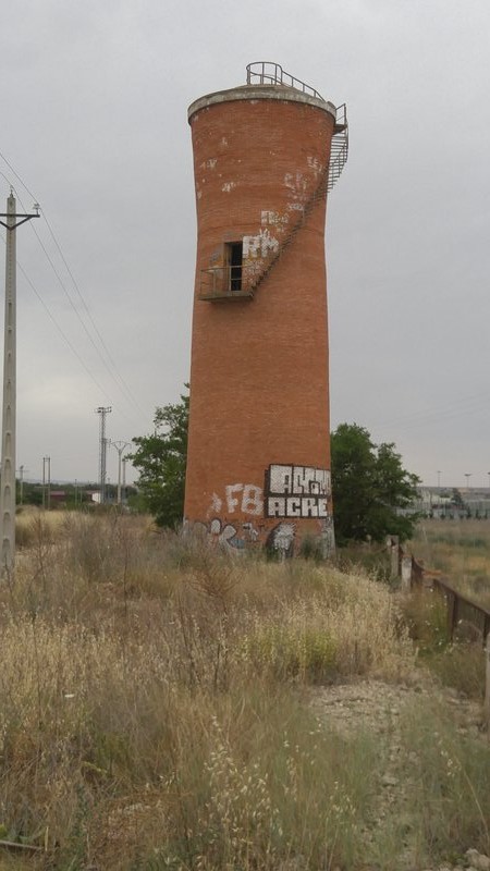

Muchas gracias derfel. Por cierto, ¿ puede alguien darme alguna idea para hacer la escalerilla del curioso depósito de agua que muestro en las fotos?...no logro enderezarlas por cierto.
Mensajes: 1219
Registrado: 19 Feb 2013 14:09
Pues primero tendrás que eliminar peldaños falseando, por que a escala serían minusculos.
Es 1/4 de helice. O se hace el desarrollo de esta hélice y se enrosca al montarla, teniendo en cuenta que habrá que tener una unión entre los peldaños,.
O hacer una plantilla del helicoide, marcar el deposito y montar uno a uno los peldaños.
Siempre muchos menos que en la.realidad.
Mensajes: 6663
Se me ocurre que cortes una tira de laton del espesor adecuado.
Una vez determinada la longitud de cada peldaño,solo debes sacar punta a uno de los extremos para pincharlos uno a uno alrededor de la alcubilla.
Cuando todos esten en su lugar una varilla soldada a cada uno de ellos harà de pasamanos.
Y alguna más a modo de barandilla.
Respecto de donde va cada peldaño situado,pues dibujas sobre papel un triangulo cuya base será la horizontal y la altura la detrminará el ultimo de ellos.
Luego divides la hipotenusa en x partes iguales y lo utilizas como plantilla para practicar los orificios donde pinchar los peldaños.

La altura es fácil , pero la otra medida es 1/4 del desarrollo de la circunferencia.
Con estas dos medidas tal.y como dice el compañero, teorema de pitagoras para la hipotenusa y después dividr a partes necesarias.
Lo puedes hacer en papel vegetal o sulfurizado, para tener transparencia.
No deja de ser un abanico con un eje central, que cada peldaño o pieza gira un ángulo determinado sobre su eje hasta completar 90grados. No deja de ser una escalera de caracol de gran radio, con un eje central vertical imaginario en el centro del deposito.
El problema mayor es ir poniendo peldaño uno a uno. Y pienso que tendría que ser algo que sólo se hubiera de enrroscar directamente sin tener que calcular.

Muchísimas gracias por vuestras propuestas. Muy interesantes todas, voy a estudiarlas con detenimiento y ver si me veo capaz de acometerlas. Un lujo recibir vuestros valiosos consejos.

Un claro ejemplo lo tienes en un rollo de papel higiénico, si lo desmontas en un desarrollo plano.

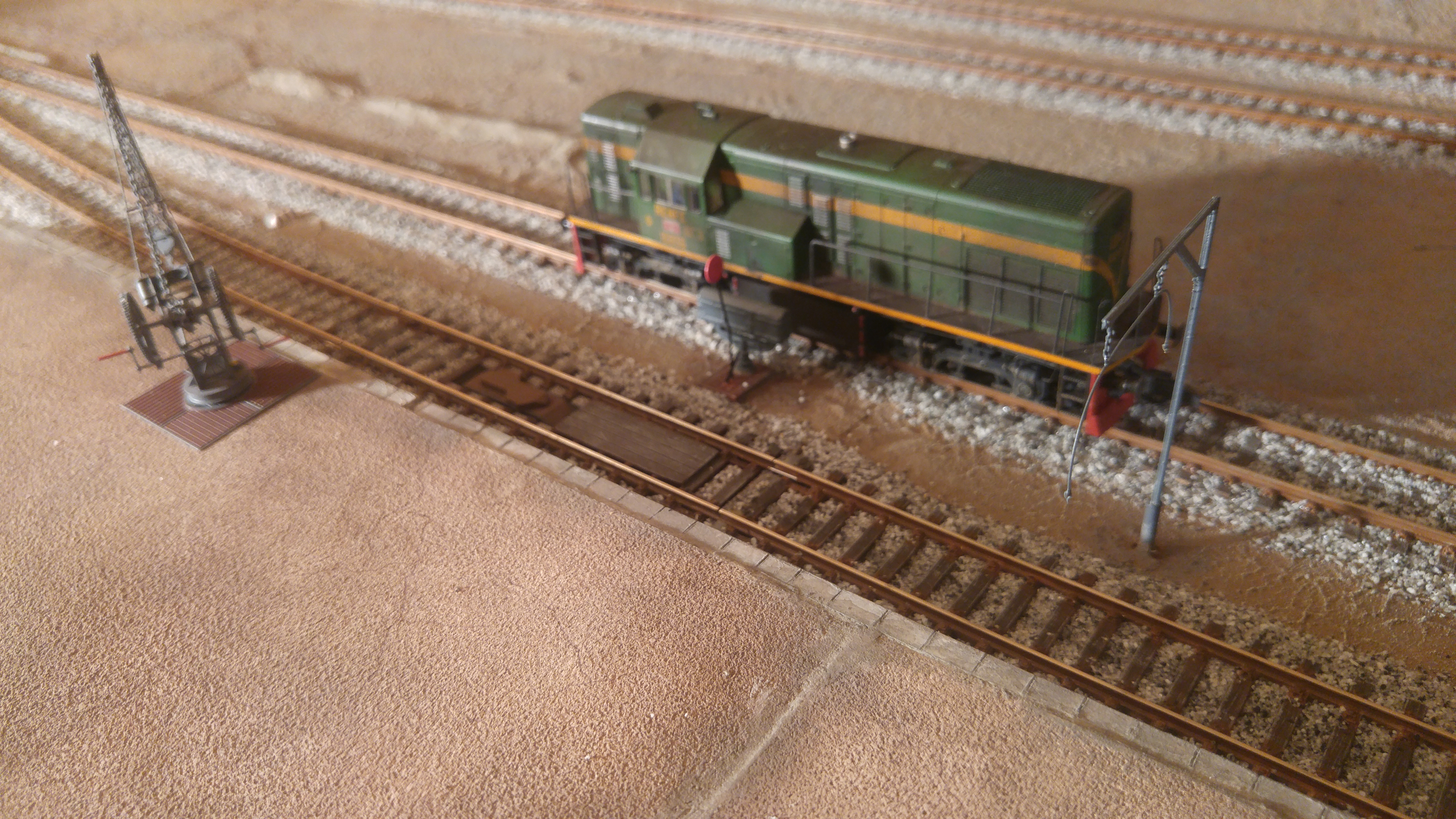

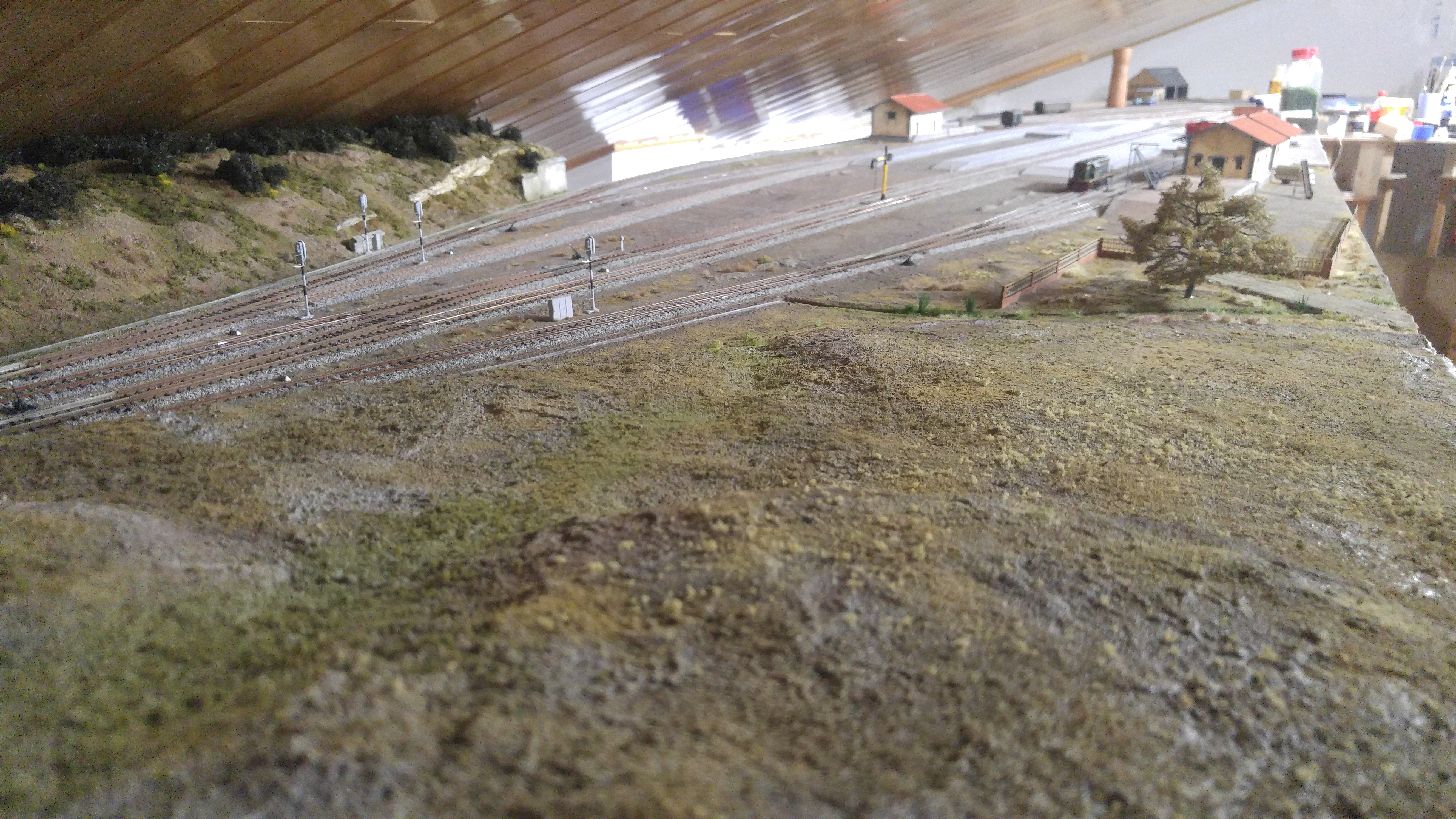

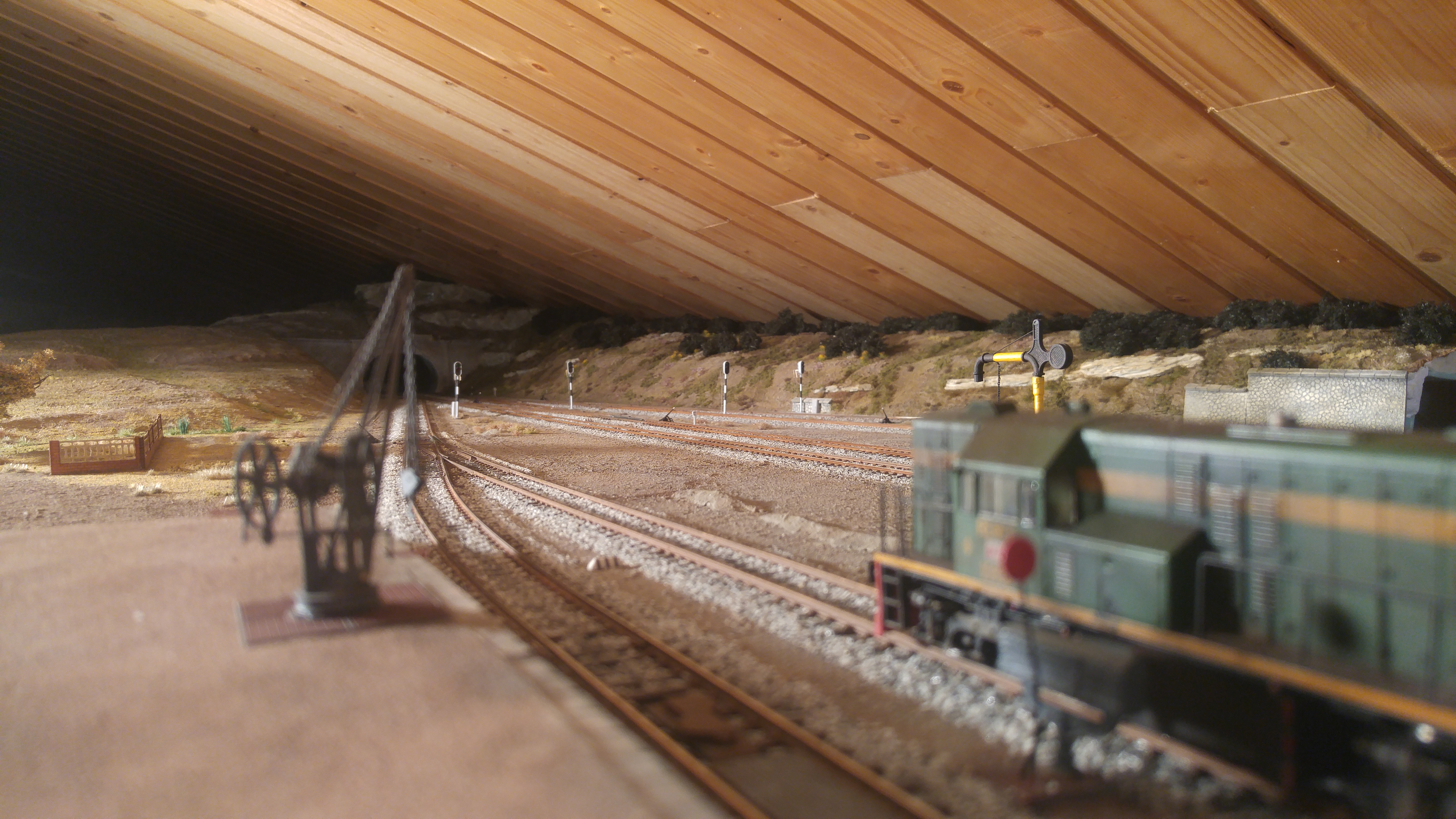

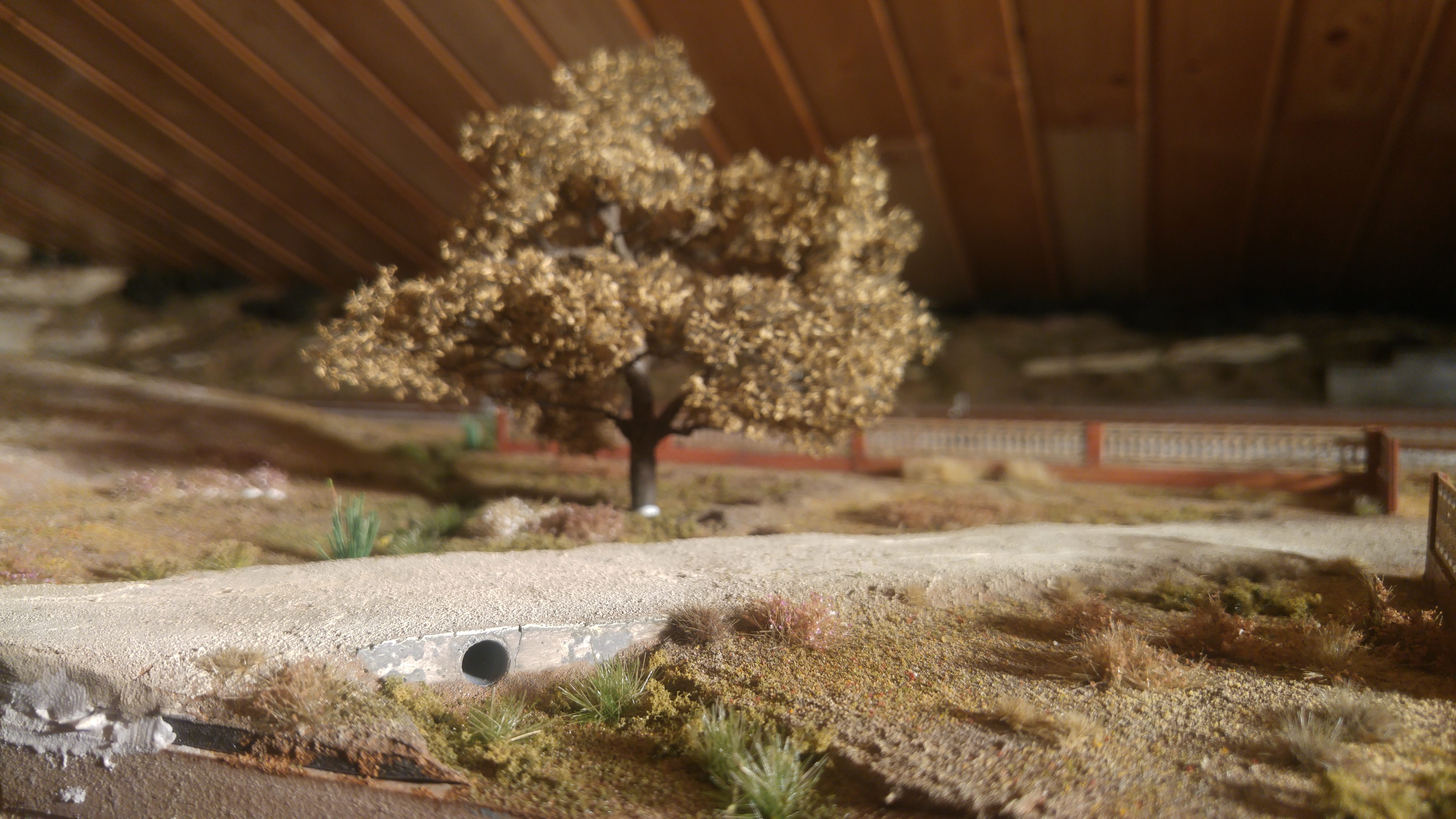

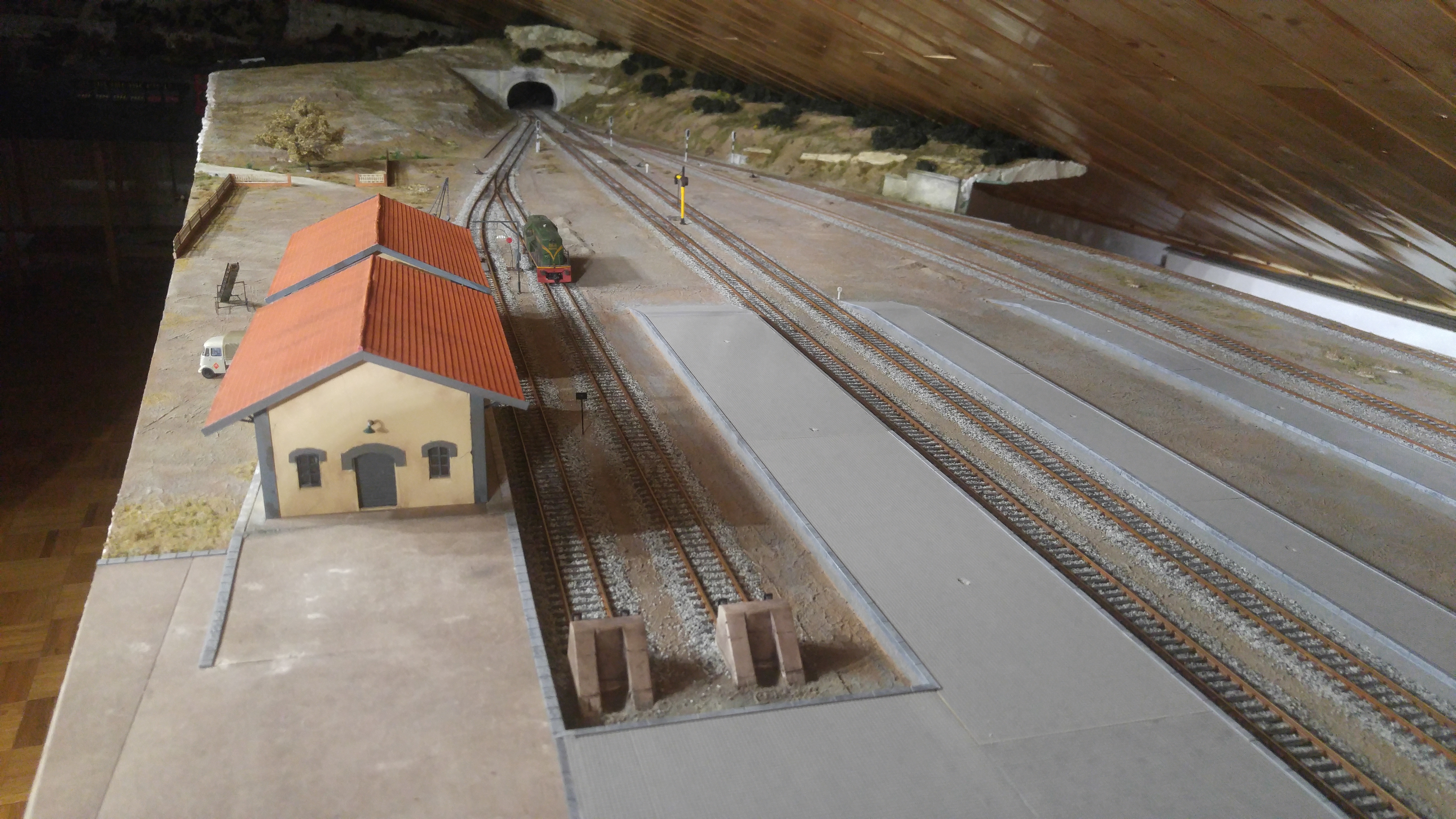

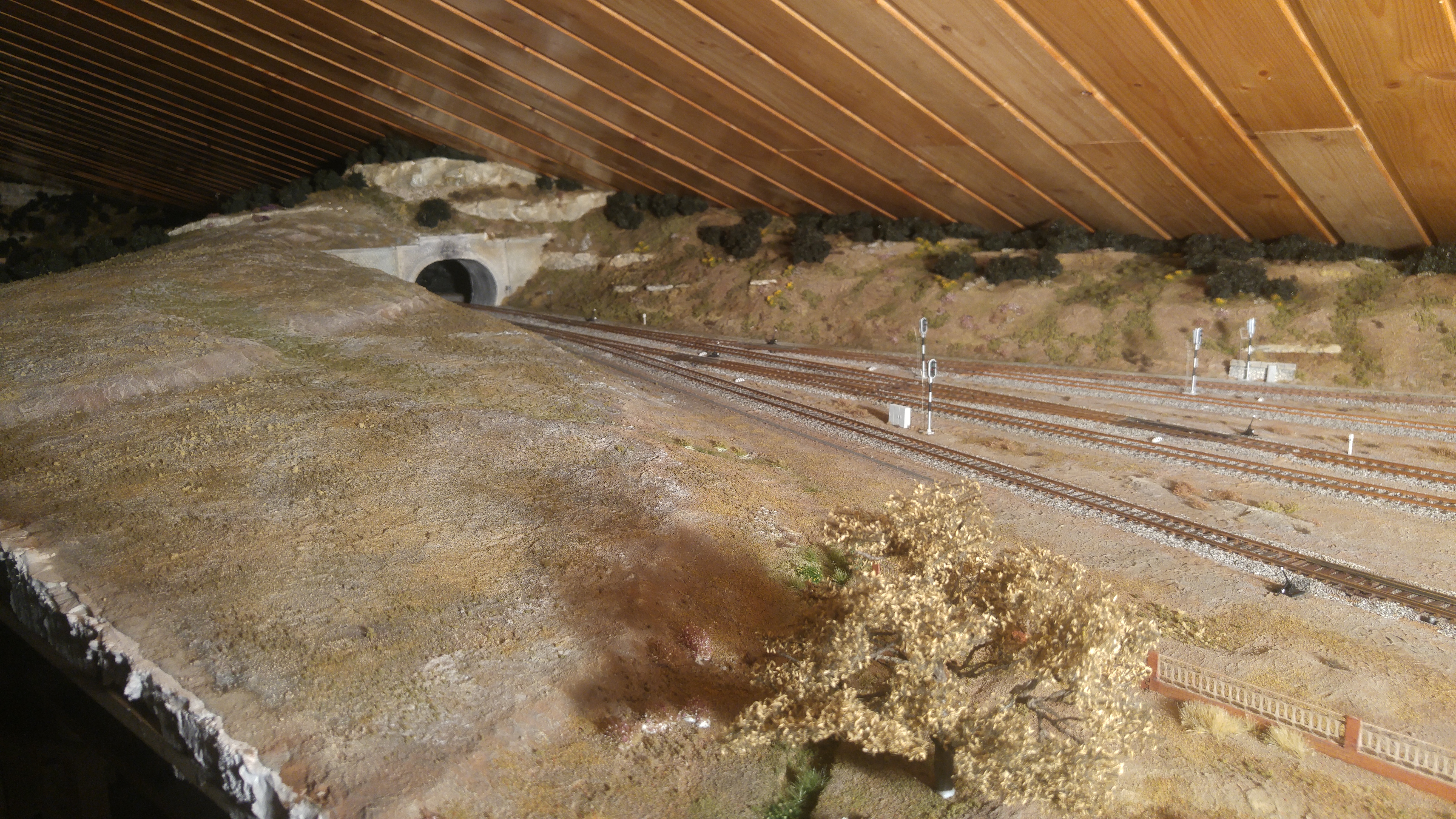

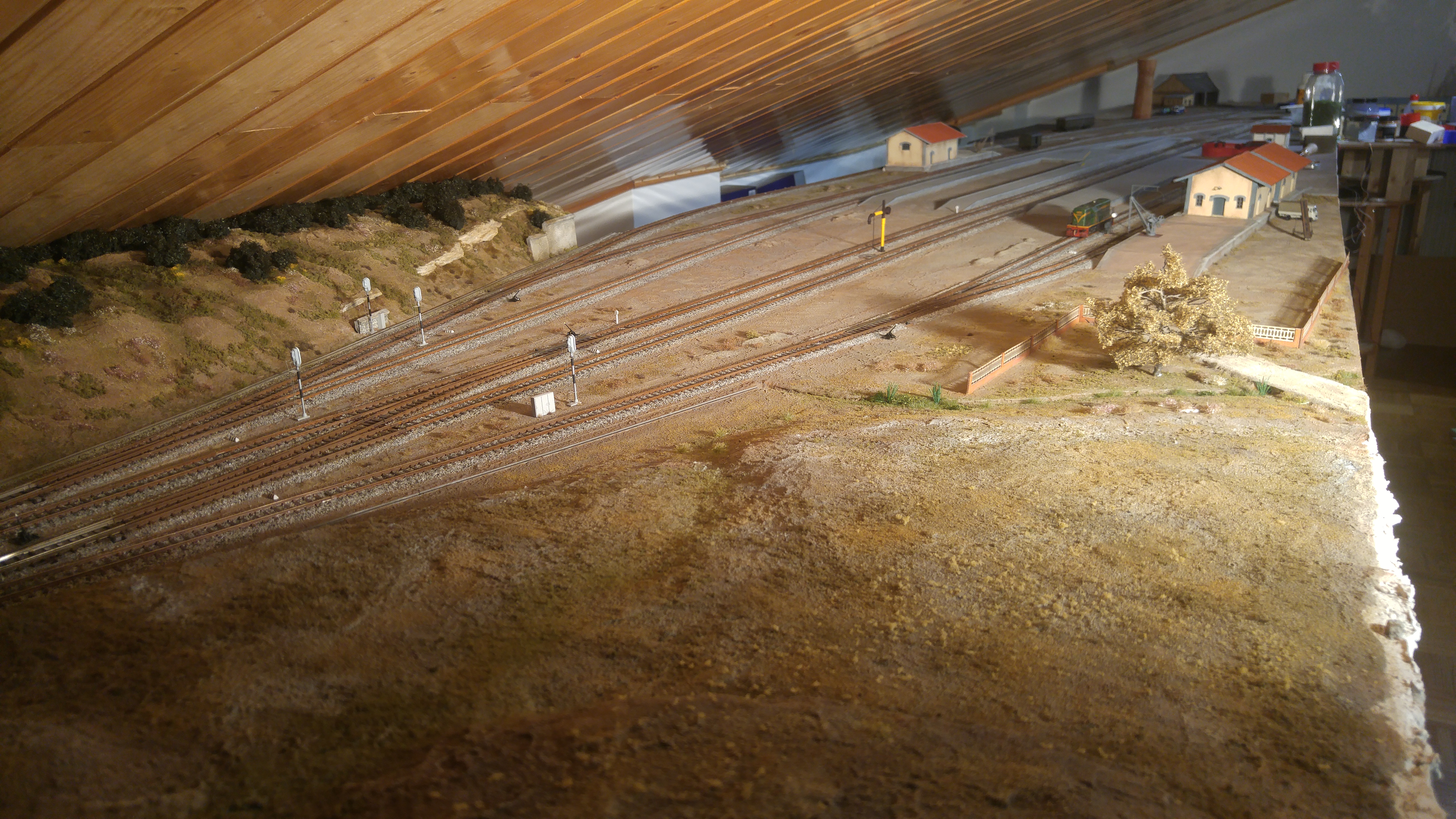

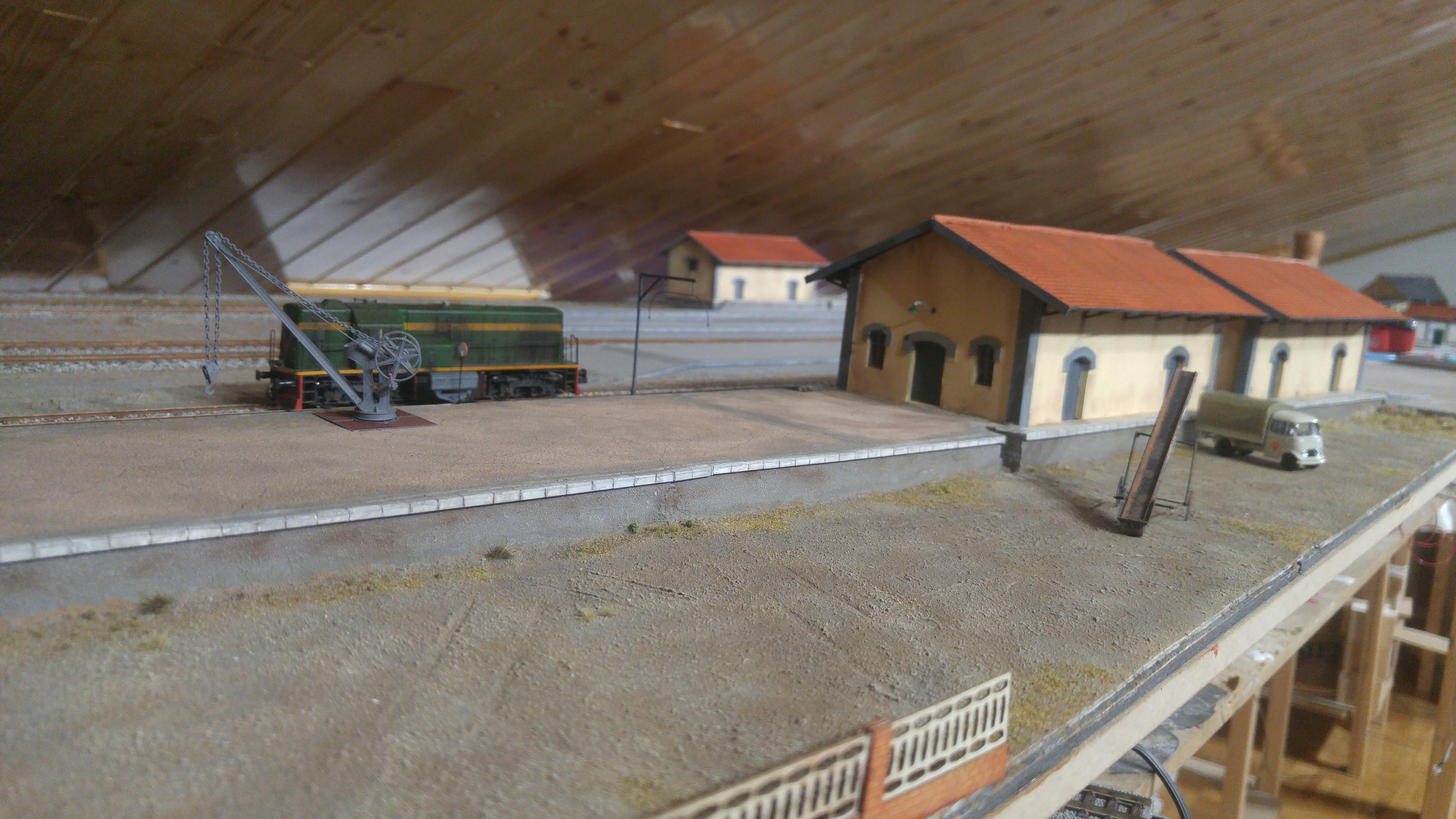

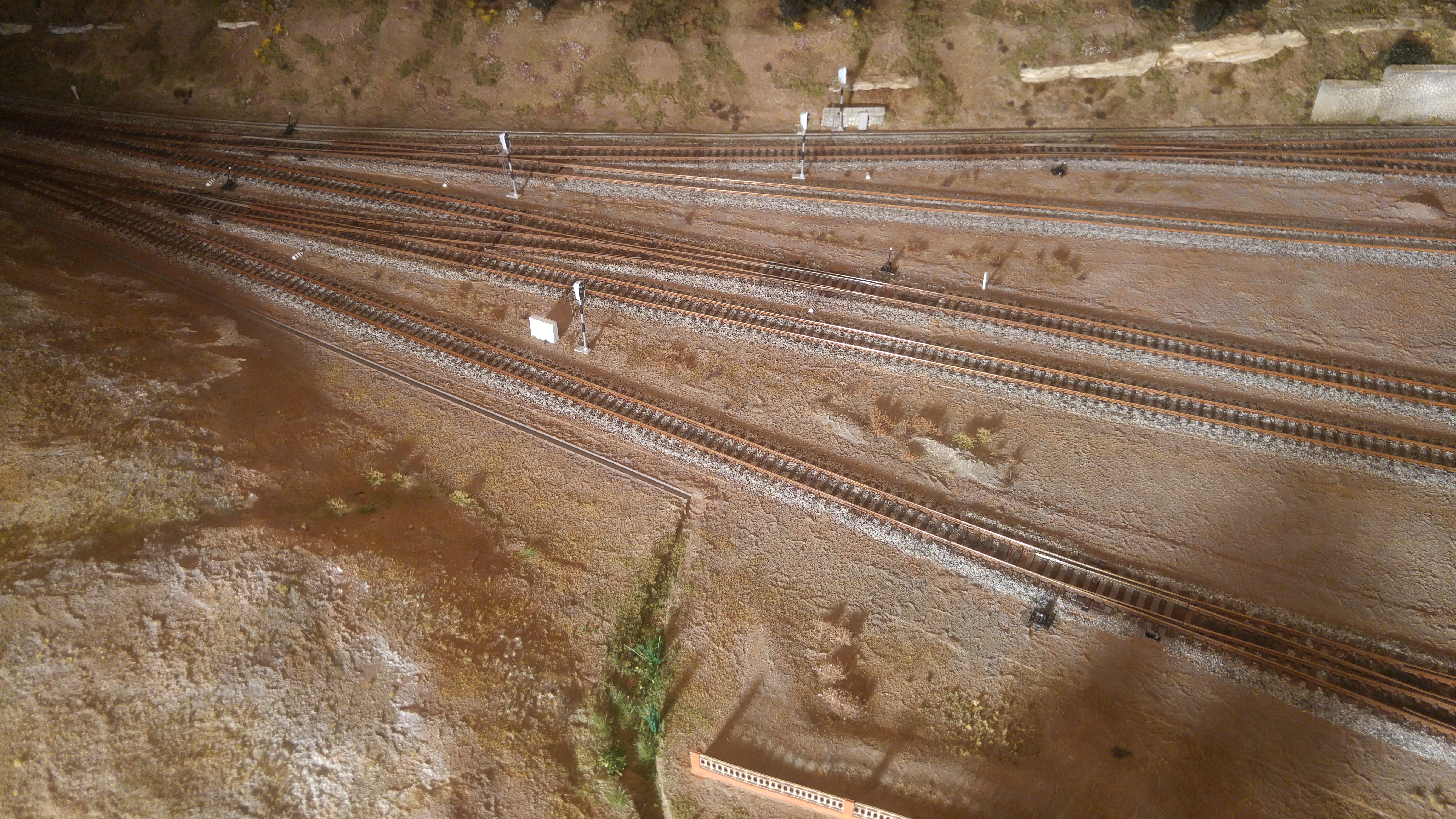

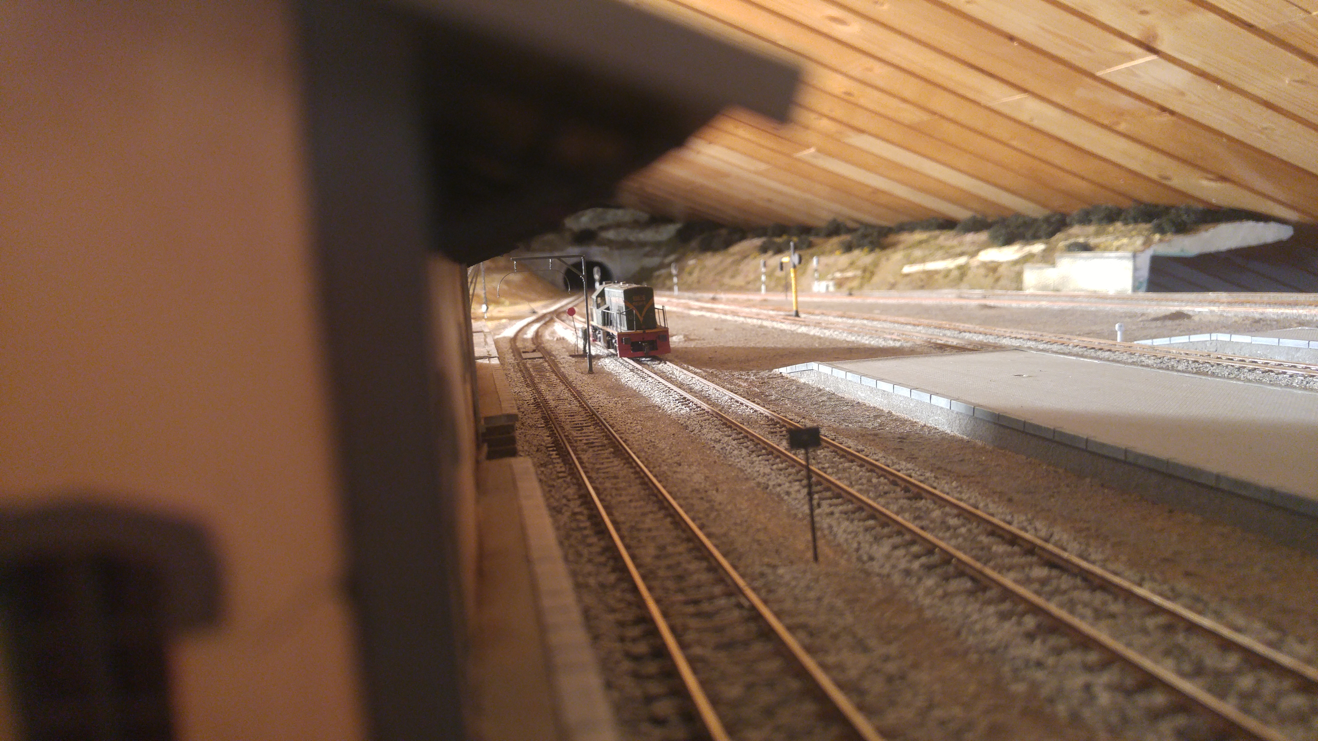

Algunos avances. El relieve del lado sur de la estación ya está formado y colocado el primer módulo trasero. Los almacenes de conexión con el Valladolid Ariza también están ya en servicio. El pequeño túnel de acceso a la estación tiene por objeto escamotear el acceso a la estación oculta, cuyo desvío está en su interior. La trinchera, como hago habitualmente, tiene sus canalizaciones para el agua de lluvia, una de ellas genera un pequeño arroyo. Con la excusa de disimular un desenganchador, he colocado una báscula para vagones.
Los muelles tienen su gálibo y los almacenes una pequeña lámpara sobre su puerta principal. También se ha instalado parte de la señalización luminosa y algunos elementos de vía.
Las fotos están hechas con luz artificial pues para evitar el calor tengo clausurado temporalmente el ventanal al oeste. Ahora estoy colocando una exigua vegetación en playa de vías y alrededores.

¡ESPECTACULAR!
Santi, ¿Cómo haces el cemento de los andenes del almacen? Tanto de la parte superior como los laterales. El acabado es perfecto.
Por otro lado, ¿Que usas como capa base para modelar las explanadas? ¿aquaplast y luego difuminas la arena?

magrua escribió:
¡ESPECTACULAR!
Los andenes de los almacenes están hechos con unas texturas de Redutex que tenía por ahí, enfoscado en yeso creo que se llaman, eso sí, bastante tratadas con pigmentos y lija y luego simulando grietas con bolígrafo, también he hecho algún bache desconchándolas un poco y dando en el agujero aguaplás ligero.
Las paredes son en cartón pluma pintado con pintura americana texturizada con polvos de talco.
En cuanto al suelo terroso de la estación lo he hecho con una mezcla de textura Earth de Vallejo y dos tonos de grises de Americana. Después gris oscuro a pincel seco, un tono de arena a pincel seco y un lavado con Stone Grey de Woodland Scenics. Finalmente de nuevo pincel seco el tono arena. Un rollo sí, pero no acababa de sacar el color que quería.
Un saludo y me alegro que te guste.

llerita73 escribió:
Deseando ver la alcubilla de ladrillo que se aprecia al fondo. Con su peculiar silueta.
Ufff, el depósito, cuánta lata me está dando, el estado actual no me convence. Una vez conseguida la forma , he tratado de cubrirla de textura ladrillo de Redutex confiando en su ligera elasticidad para salvar la diferencia de forma respecto a un cilindro.....un fracaso, en un segundo intento he cubierto con trozos de forma de tronco de pirámide y el resultado es el de la foto. Mal resultado. Para la escalerilla estoy en manos del mago del 3D JRADRIA pero no descarto tirar a la basura mi creación y dejarlo todo en sus manos, estamos mirando las posibilidades.
Mensajes: 6663
Lo mismo forrarcel conjunto de selitac y tallar con cuchilla los cientos de ladrillos.trabajo de chinos que pudiera dar un buen resultado. Nuestro compañero jmanugo es un artista en ello,puede aconsejarte sin duda.

me podrias informar de las medidas de esa preciosa estación que estas haciendo, asi de la distancia entre las vias paralelas?
Mensajes: 2196
Registrado: 12 Ago 2008 07:21
Saludos desde madrid
El problema es hacer un forro a medida pues no es una forma matemática definida, ni siquiera son dos troncos de cono enfrentados, esto hace tremendamente difícil que las filas de ladrillos queden completamente paralelas al suelo, y luego lo minúsculos de los ladrillos.....
Mensajes: 2196
plobo escribió:
buenas tardes Alarzon
El largo ronda los 5,5 metros rectos y 1,5 más en curva de radio 2000 mm.
El ancho total es de cerca de un metro.
Las vías que van agrupadas de dos en dos están a 62 mm, las otras siguen bastante fielmente la caprichosa distribución de la estación real.

Yo también creo que la mejor solución en este caso es la que aporta José Manuel. Como comentario, la veces que uso Redutex, no lo pego con el autoadhesivo que llevan las placas, puesto que en algún caso, la propia elasticidad del producto ha hecho que las juntas entre diferentes trozos se ensanchasen a causa de cambios de temperatura. Normalmente, separo ese adhesivo, operación no muy complicada, y lo pego con cianocrilato, no de manera "punteada", sino intentando cubrir toda la superfície a pegar, cosa que le da más estabilidad al pegarlo.
