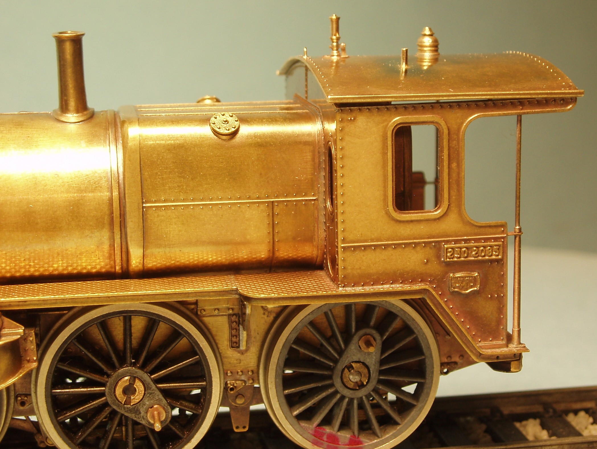

¿puedes explica la roblonadora casera esa que tienes?. Estoy interesado en imitar remaches.
Todas esas cosas que menciono, torno, fresadora, etc están en la parte de atrás y no se ven. Ahí solo enseño lo que es la mesa de trabajo.
En cuanto al roblonado, el proceso es muy elemental y sencillo. El problema es que no es fácil describirlo con cuatro palabras. En esencia es una minúscula matriz a la que se le hace una concavidad en forma de casquete esférico, en lenguaje técnico un "culo de huevo" sobre ésta se coloca la plancha de latón y se punzona con un alfiler acerado al que, previamente le has redondeado la punta. De las dimensiones del "culo de huevo" y del alfiler de punzonar, depende el tamaño del roblón resultante. No sé si por Internet hay algún vídeo que lo explique mejor que yo con cuatro palabras. ¿Serias capaz de explicarme con cuatro palabras porqué el sol sale todos los días por el Este y se pone por el Oeste? Sé que lo sabes...pero ¡explícamelo con cuatro palabras!

La descripción aunque breve ha sido suficiente para que entienda. Se trata de una matriz, diminuta, pero con sus dos partes. no solo el punzón sino también el "negativo".
He estado leyendo un foro de modelismo naval donde acaban discutiendo, en más de 70 mensajes, sobre como hacerlos, y todo me parecía muy complicado pues proponían hacer taladro y colocar un verdadero roblón. Supongo que para las escalas 1:25 o 1:32 se notara alguna diferencia pero los trenes son otros tamaños.
Voy a buscar una punta acerada suficientemente dura y intentar construirme un artilugio así. El latón de 2 o 3 décimas tampoco necesitara demasiada fuerza para marcarlo.

Para el punzón yo utilizo UN ALFILER ACERADO, esto lo encuentras en cualquier mercería y te cuesta una miseria. Lo que llamas "el negativo" (matriz o contrapunzón) lo hago con un redondo de acero al que le hago "el negativo" con el mismo alfiler acerado al que le redondeo la punta con una lija fina. Una vez redondeado, golpeo con él en el centro del cilindro (puesto de pié) me refiero a cualquiera de las bases de ese cilindro. Al golpearlo, lógicamente quedará una huella en forma de casquete esférico, más o menos profundo dependiendo de la fuerza con la que golpees.¿Entendido? Pues ya tienes punzón y "negativo".
Si quieres, puedes utilizar plancha de más espesor. Carles Folch utilizaba para las cabinas de sus locomotoras, plancha de 1 mm. Yo utilizo planchas de 0.3 a 0.4 mm.
Si necesitas alguna aclaración más.......¡aquí me tienes!

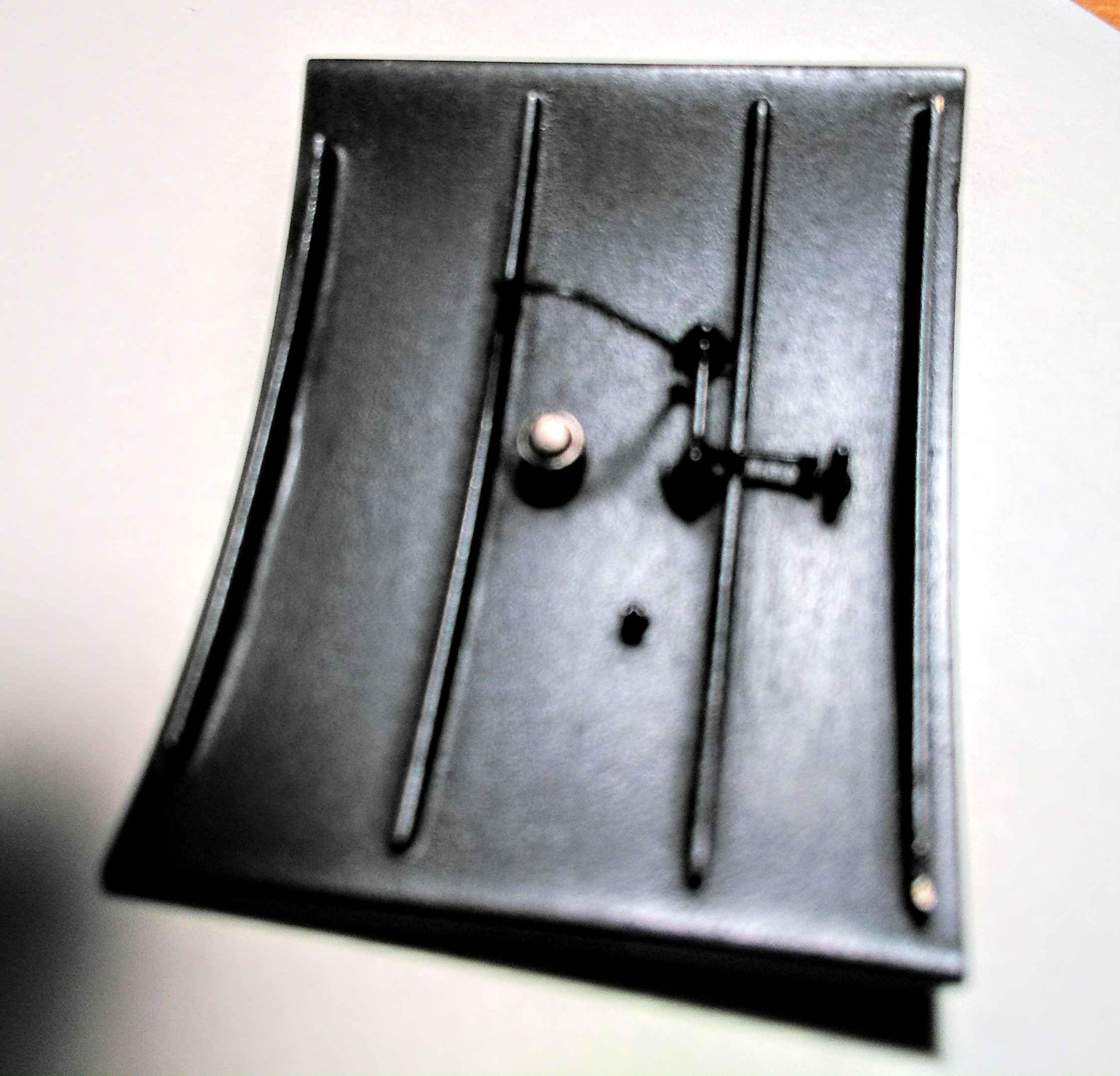

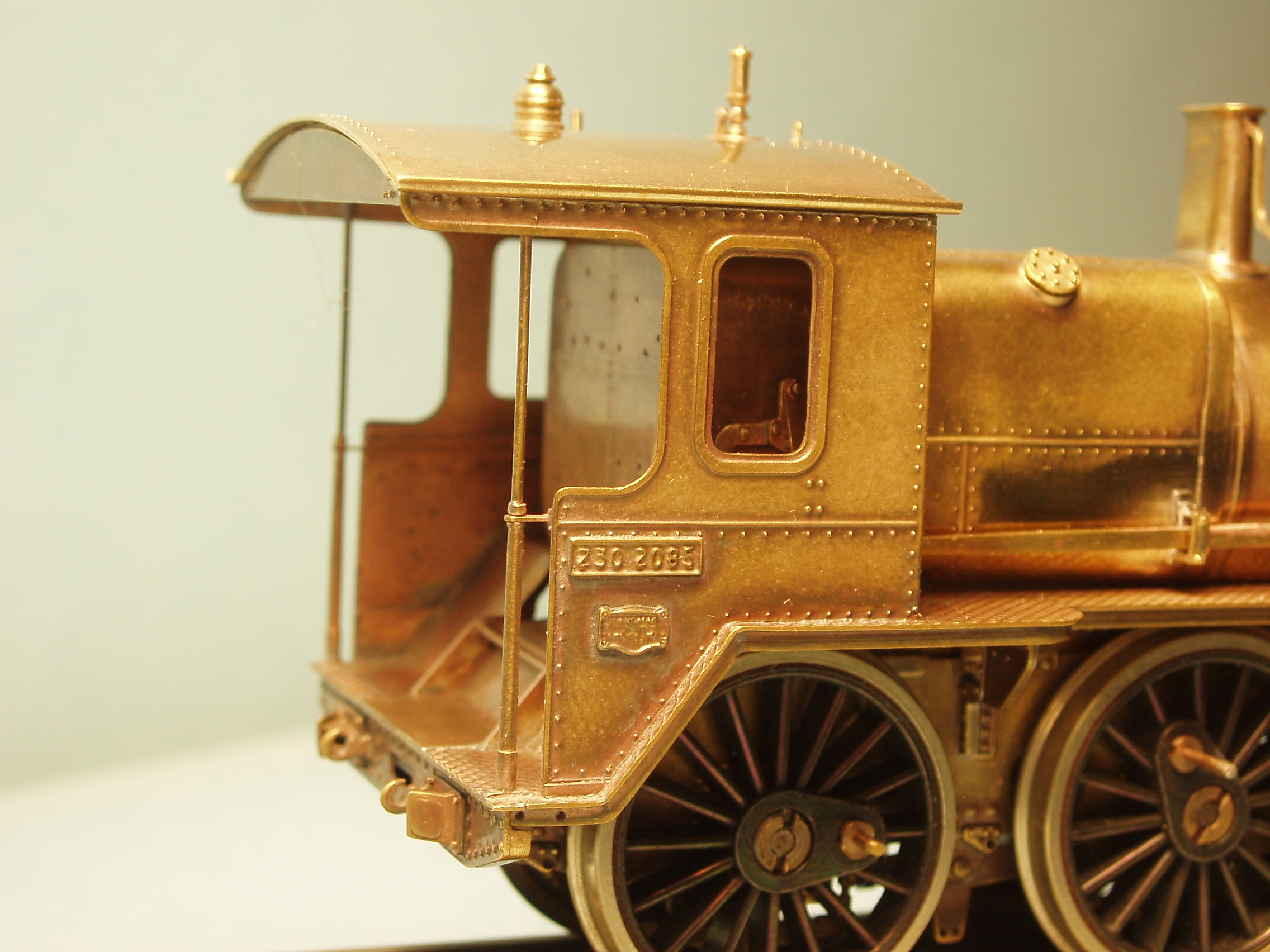

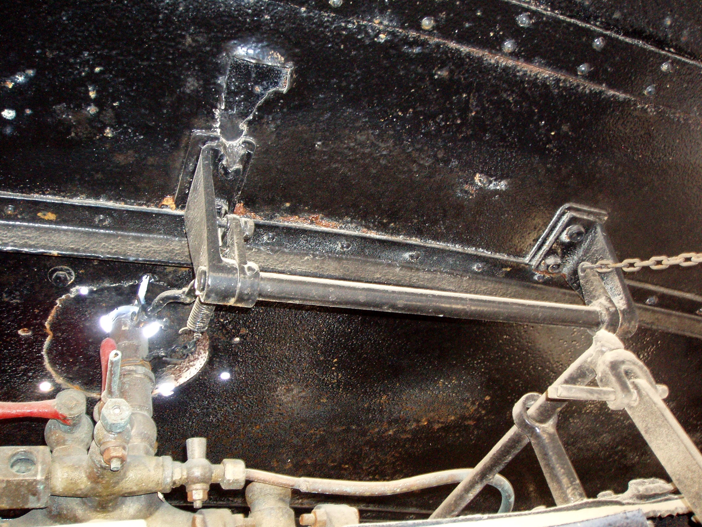

Quería pedir un favor, podría poner alguna fotografía donde se vea el sistema de cierra del techo de la cabina de las locomotoras?

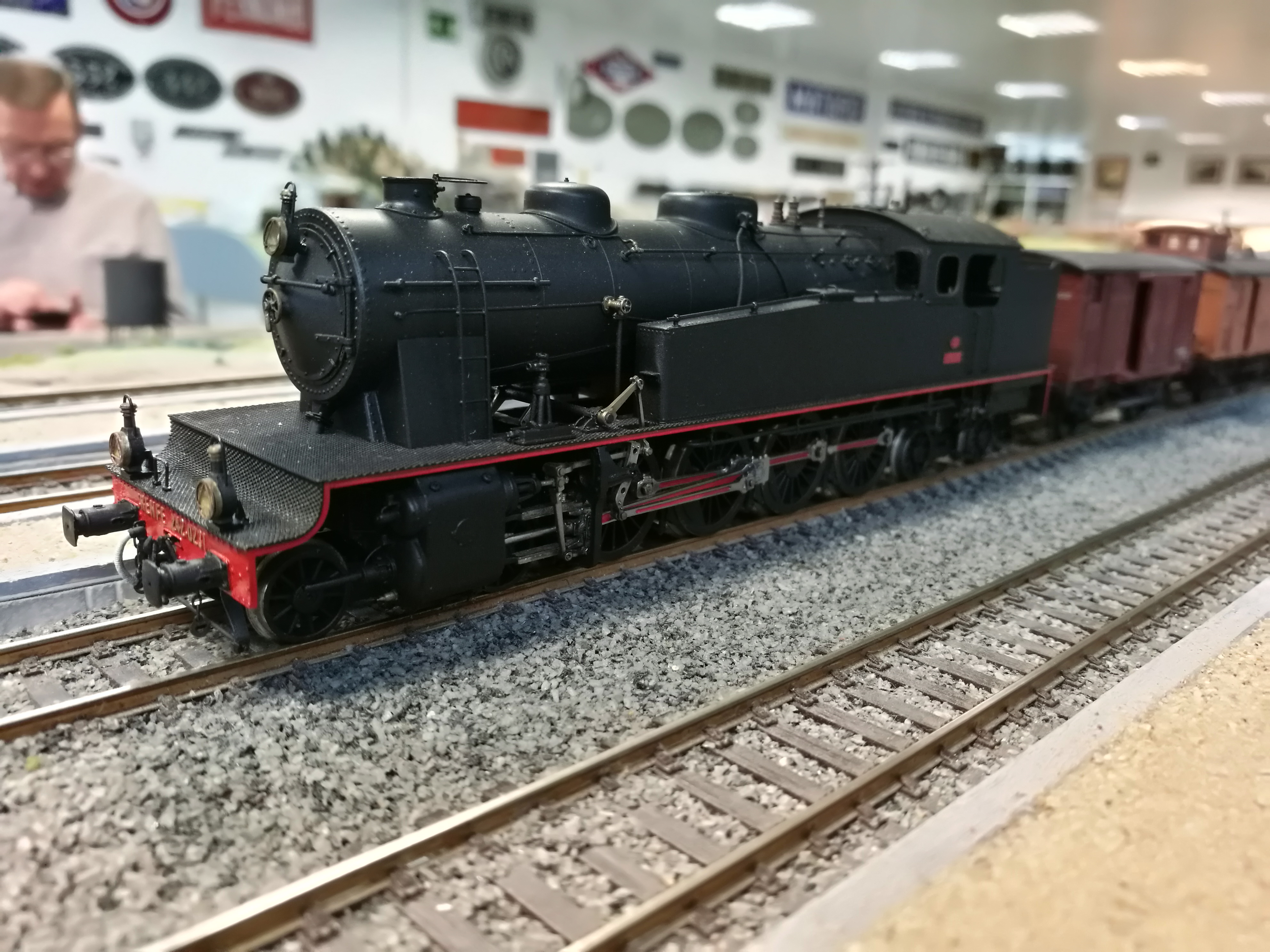

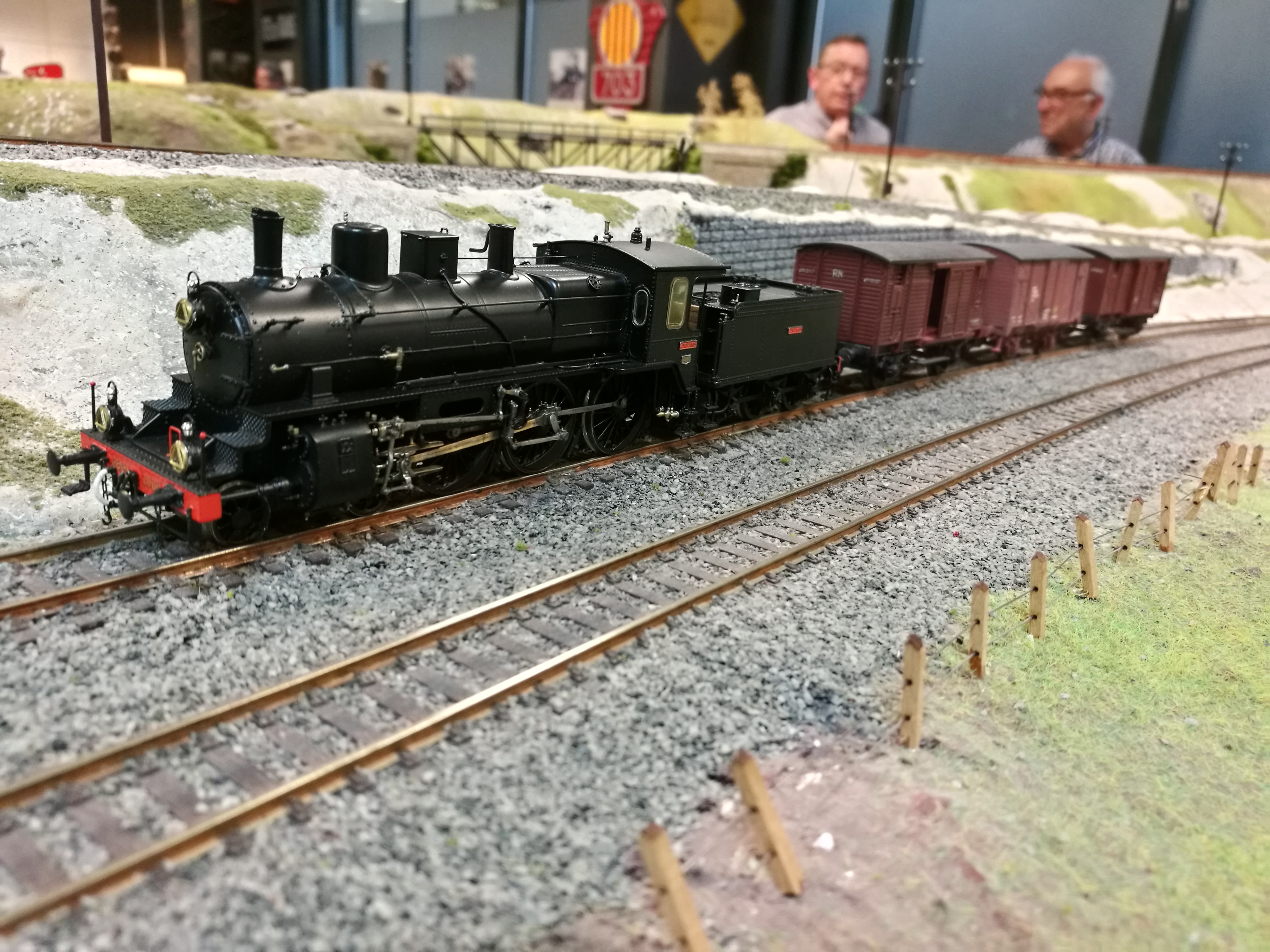

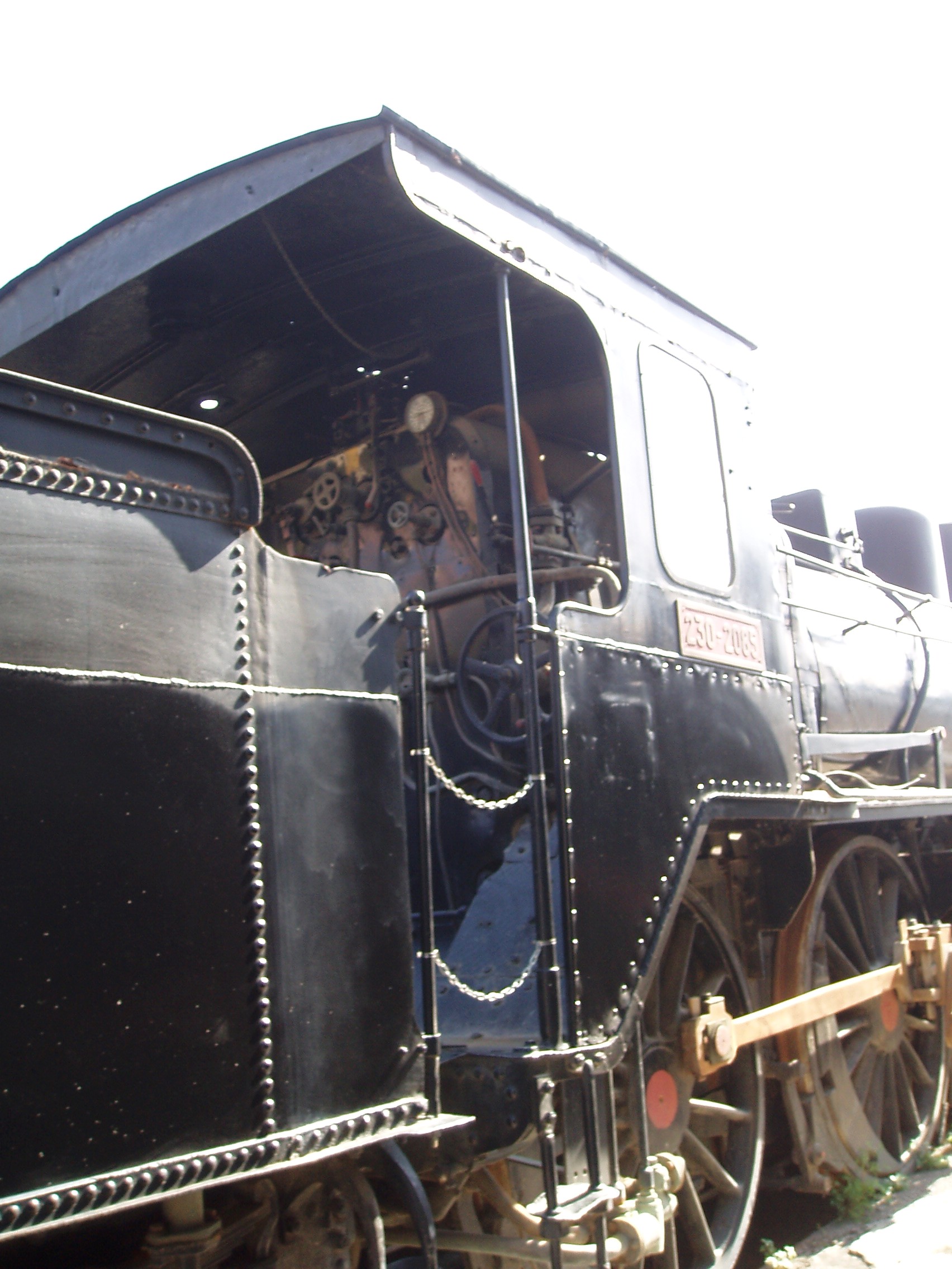

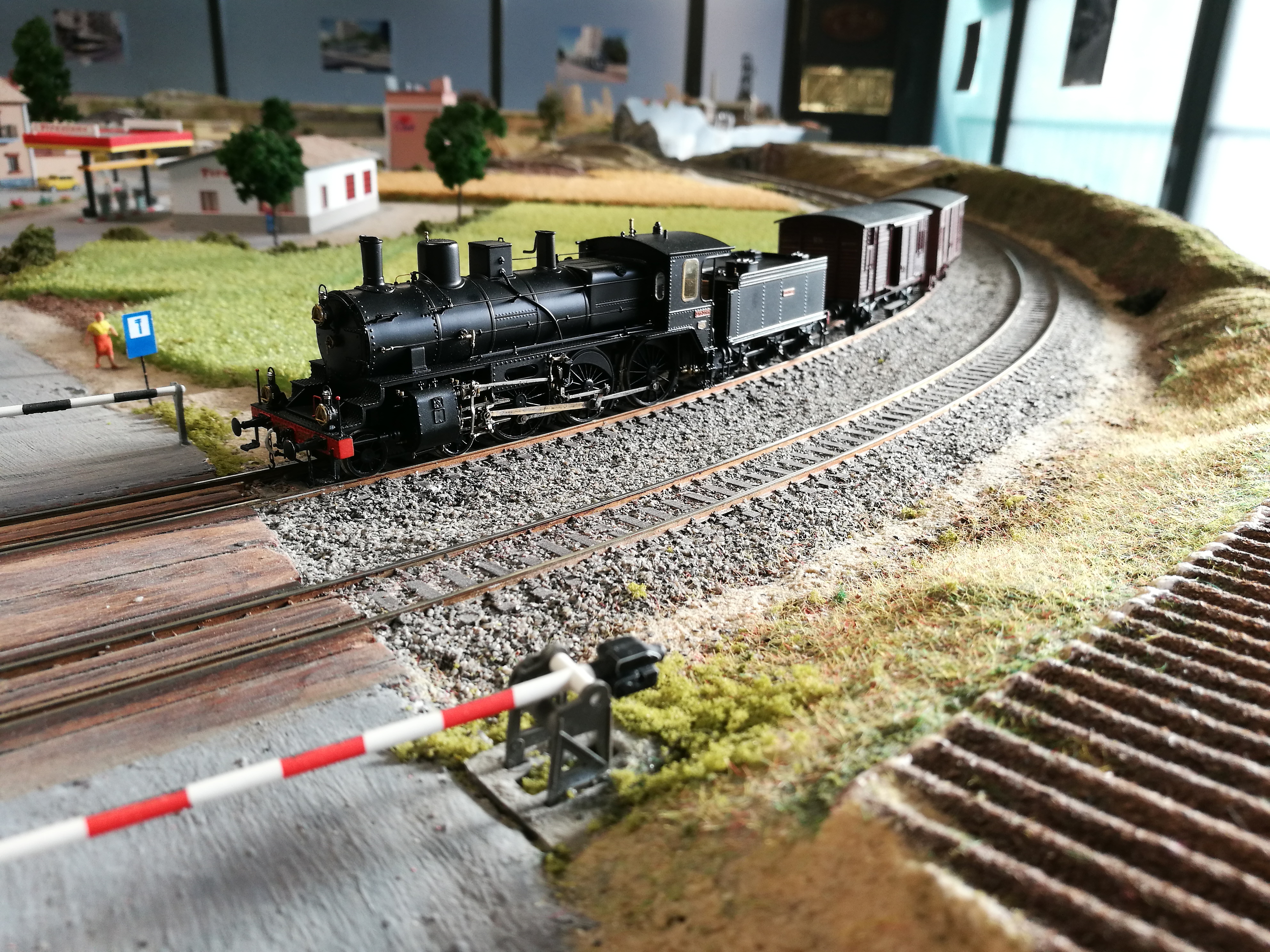

os enseño unas fotos que le hice a la 3100 un día que la llevó a la AAFCB.

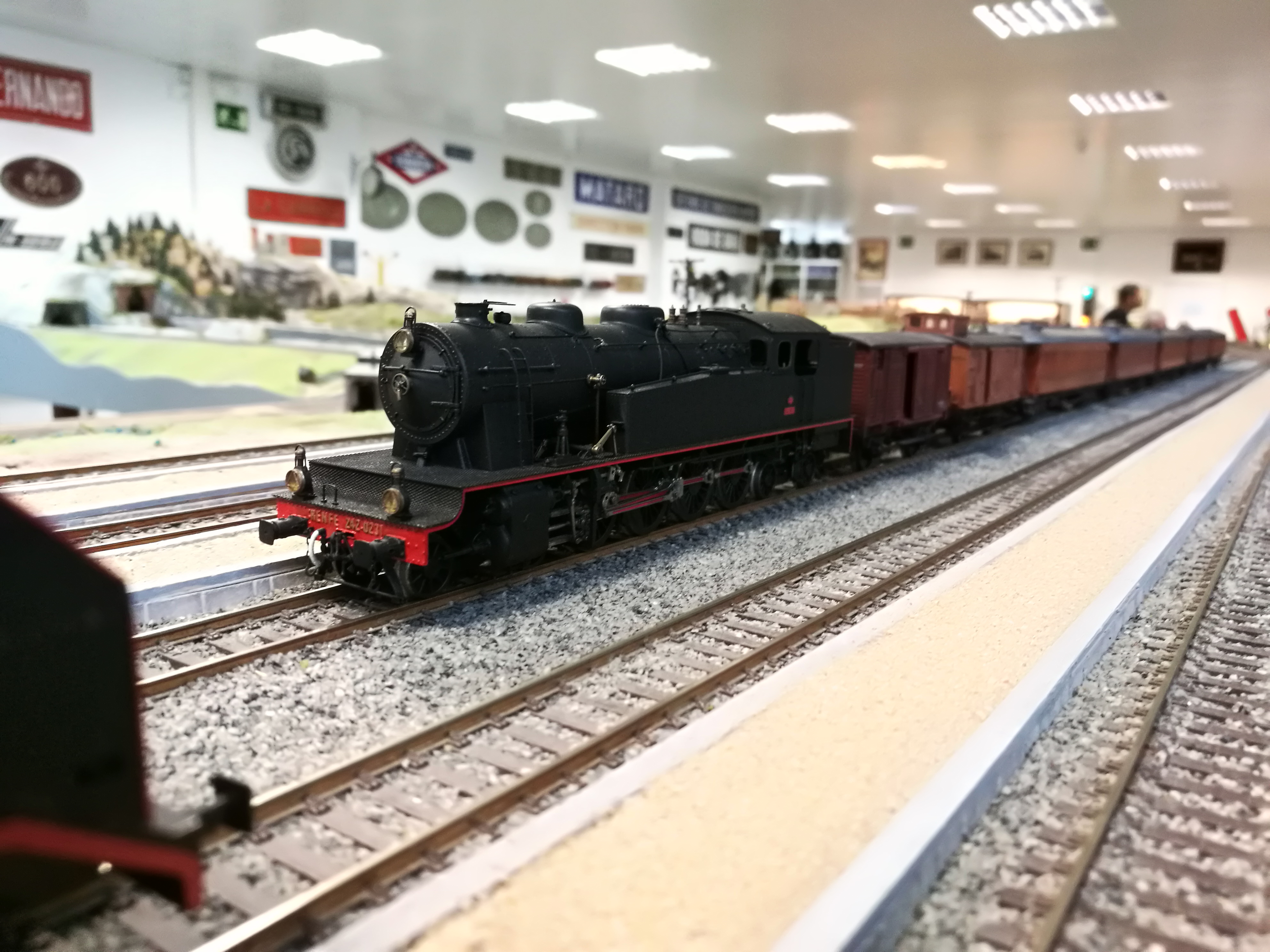

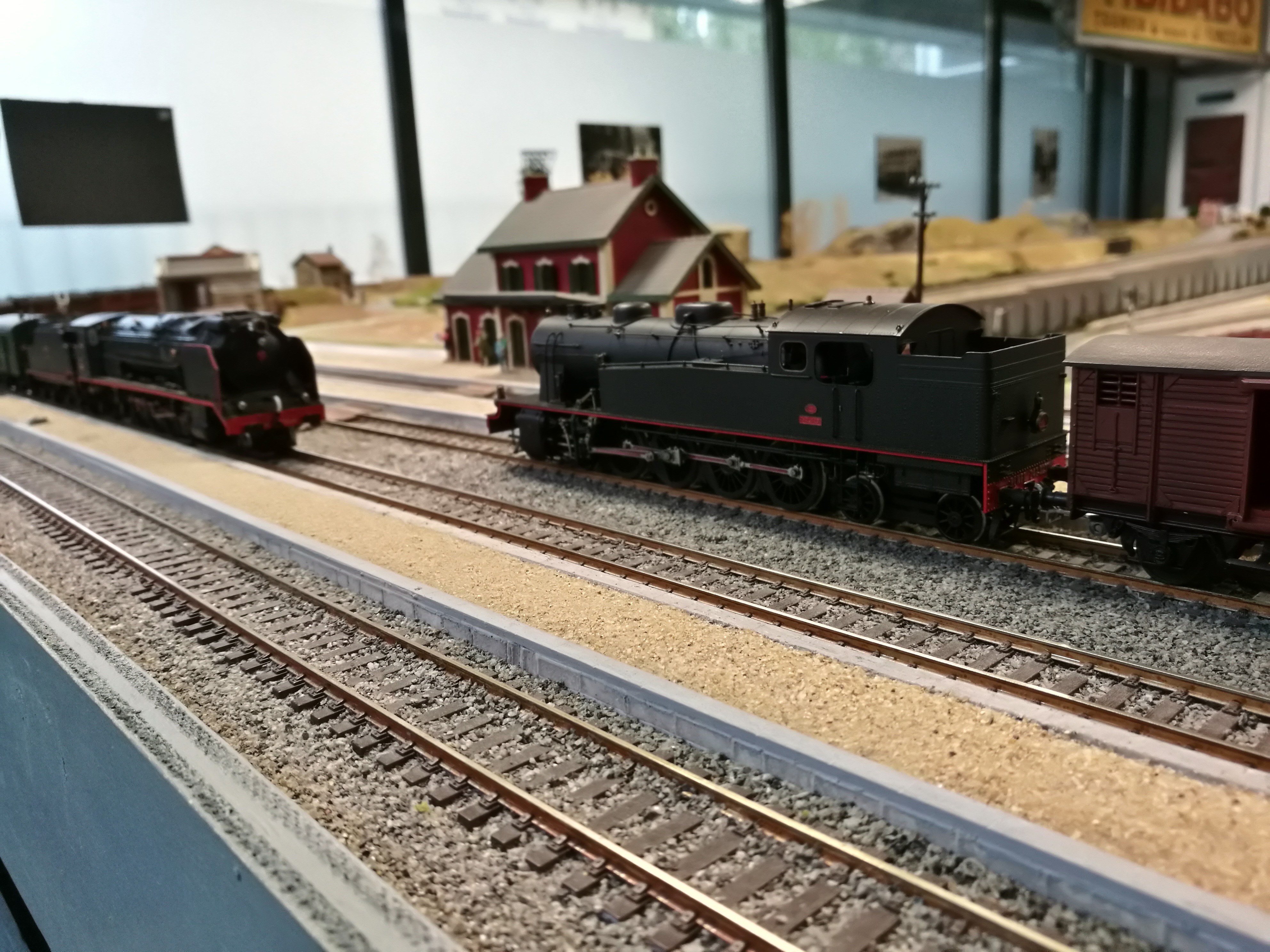

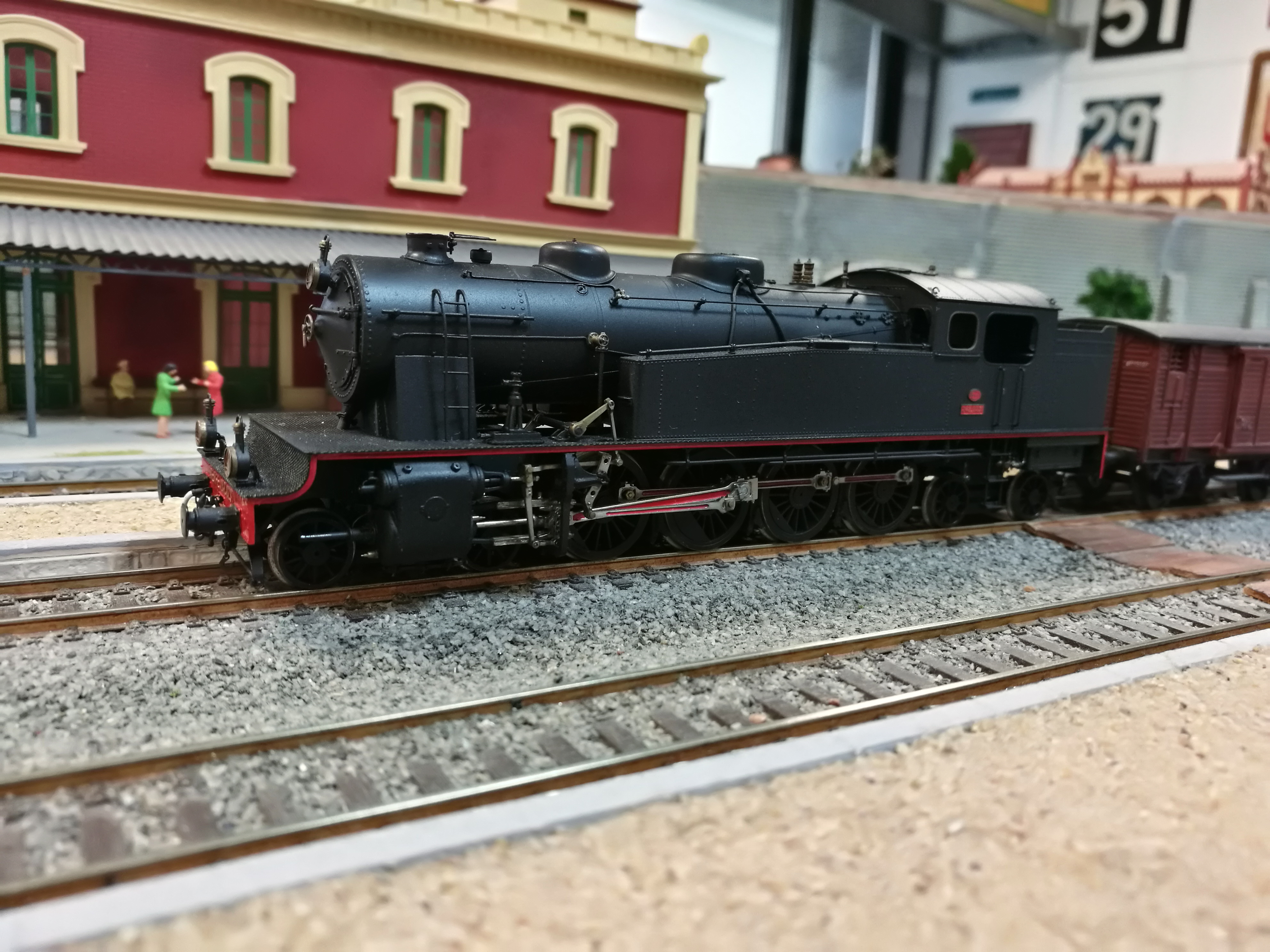

Estas tomas son de una 1600 de Forné que montó y que hicimos rodar también por la AAFCB.

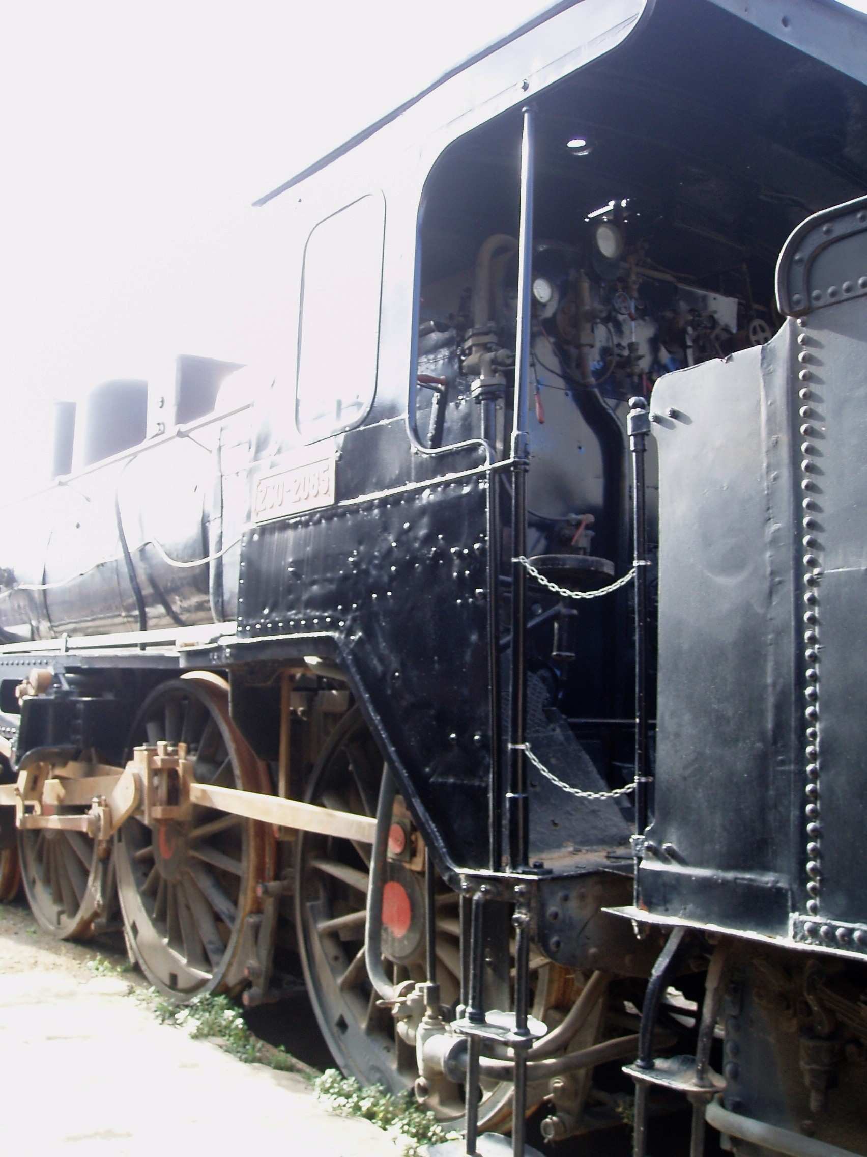

sierramenera escribió:
Buenos días. Lo primero es dar mi enhorabuena por el magnífico trabajo de modelismo, para mí de lo mejor que he visto,la verdad.
Muchas gracias por mostrar este magnífico trabajo.

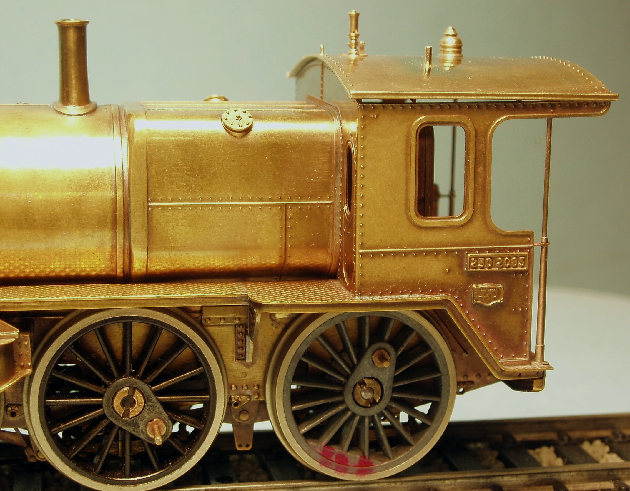

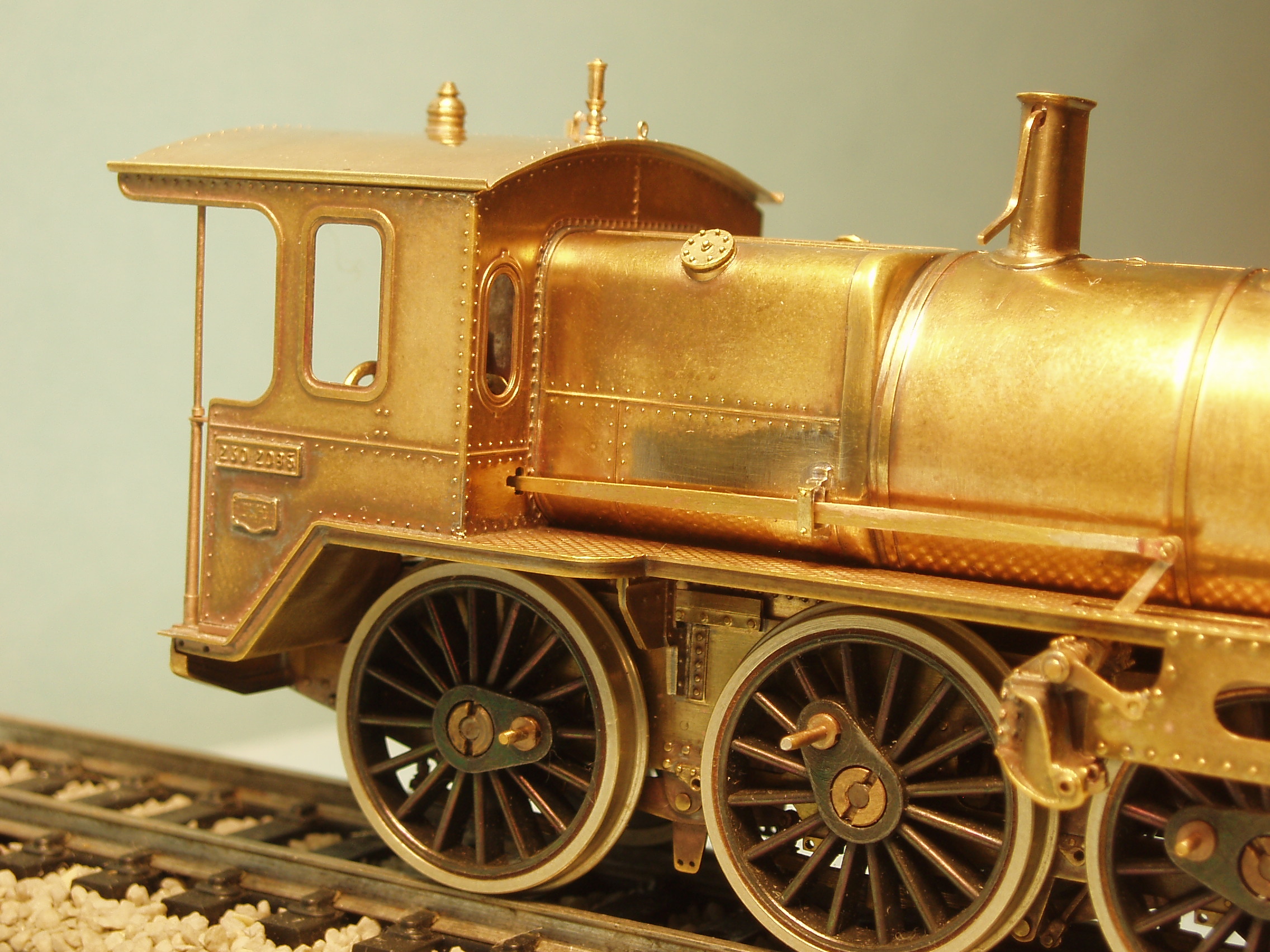

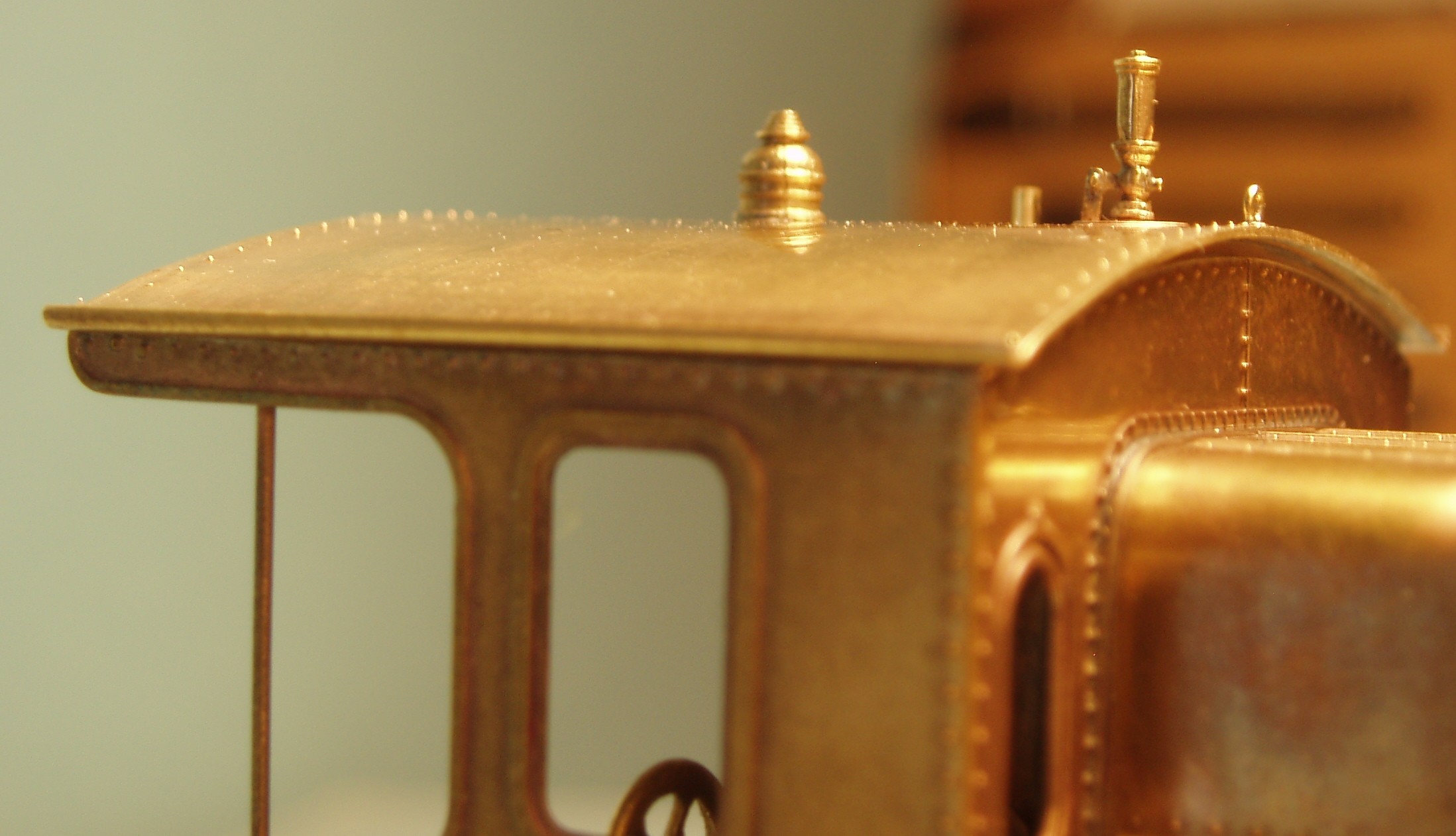

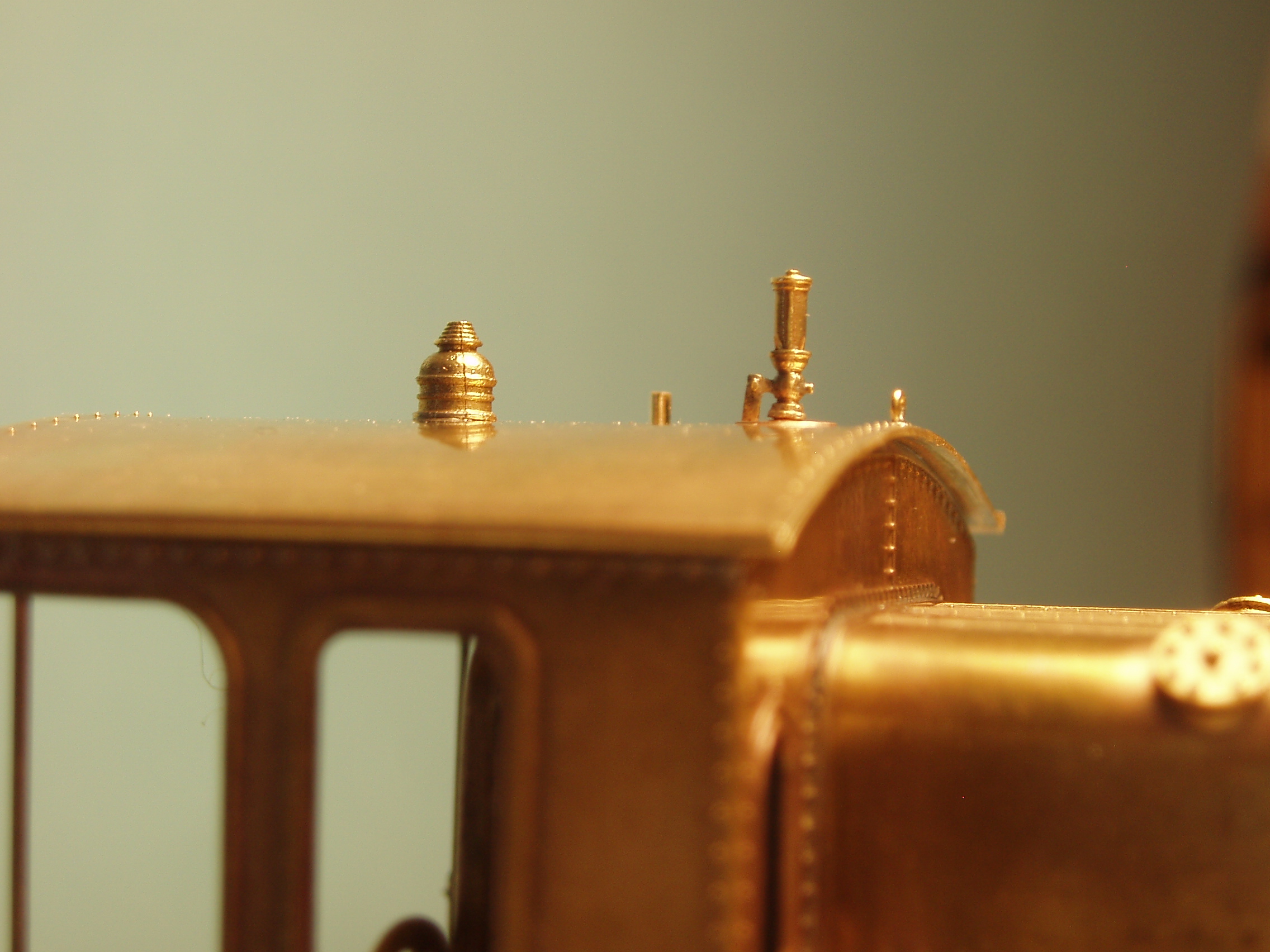

Los refuerzos del techo que están en los extremos de la cabina, encajan en la pared delantera de la misma y en el refuerzo posterior, como se ve en las fotos. Si te fijas en el refuerzo posterior de la cabina lleva a cada lado una escuadra con dos roblones por cada lado. En realidad son trozos de alambre de 0.3 mm. que atraviesan ambos cuerpos y refuerzan la soldadura cabina/refuerzo. De no hacerlo así, acabaría desoldándose.
Espero haberme explicado.

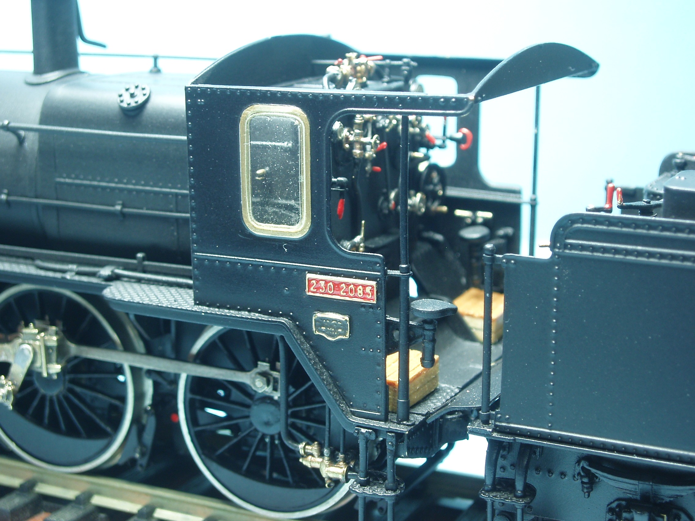

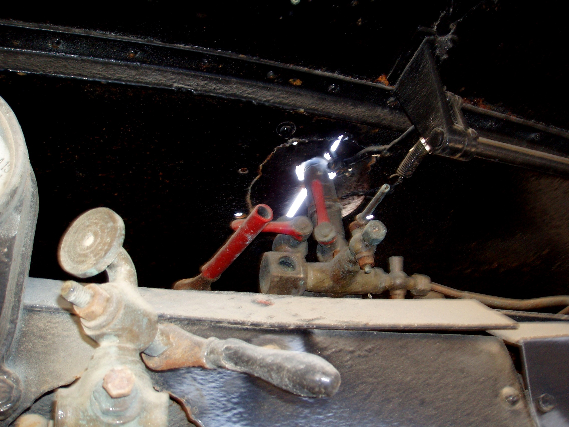

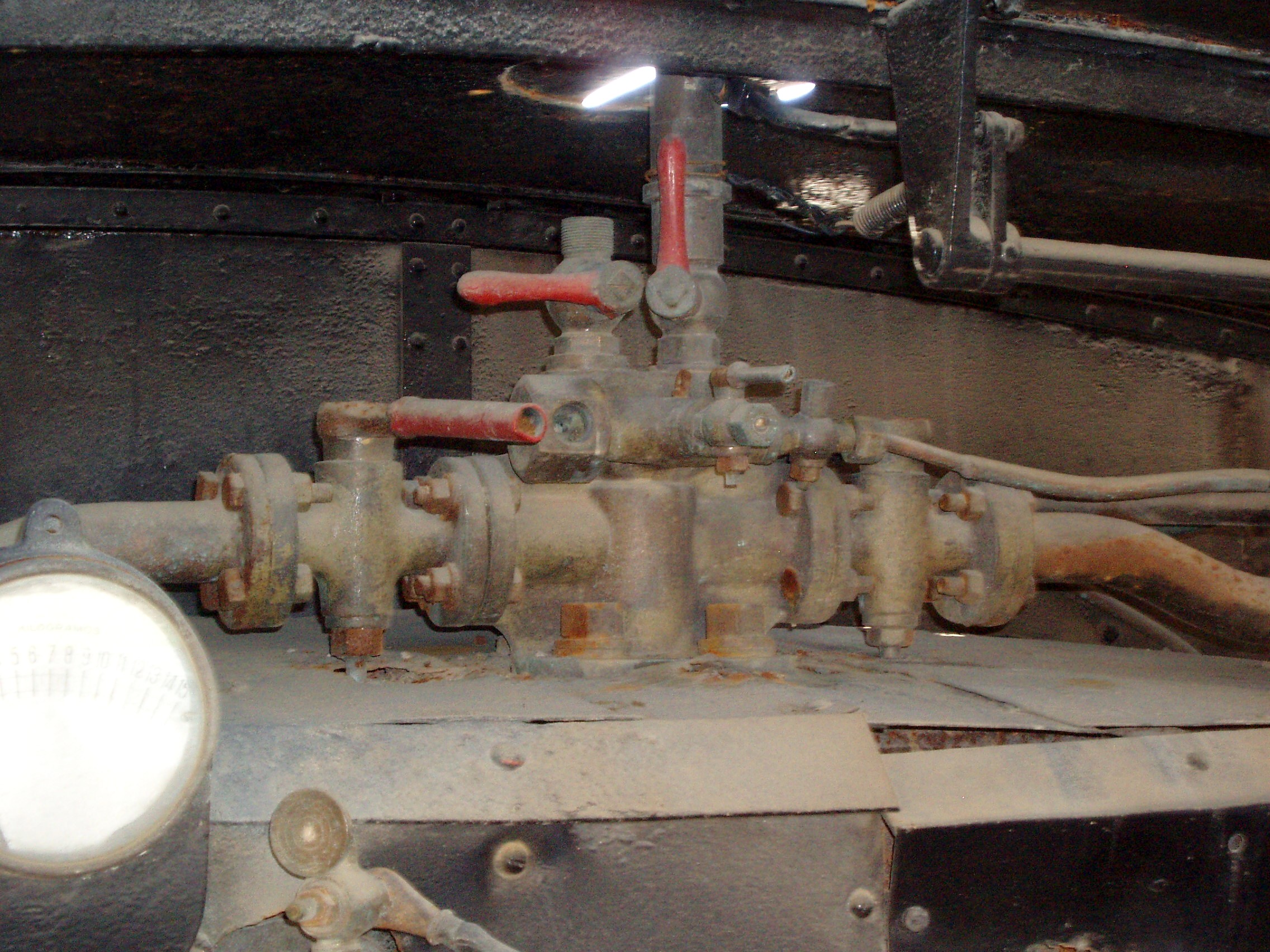

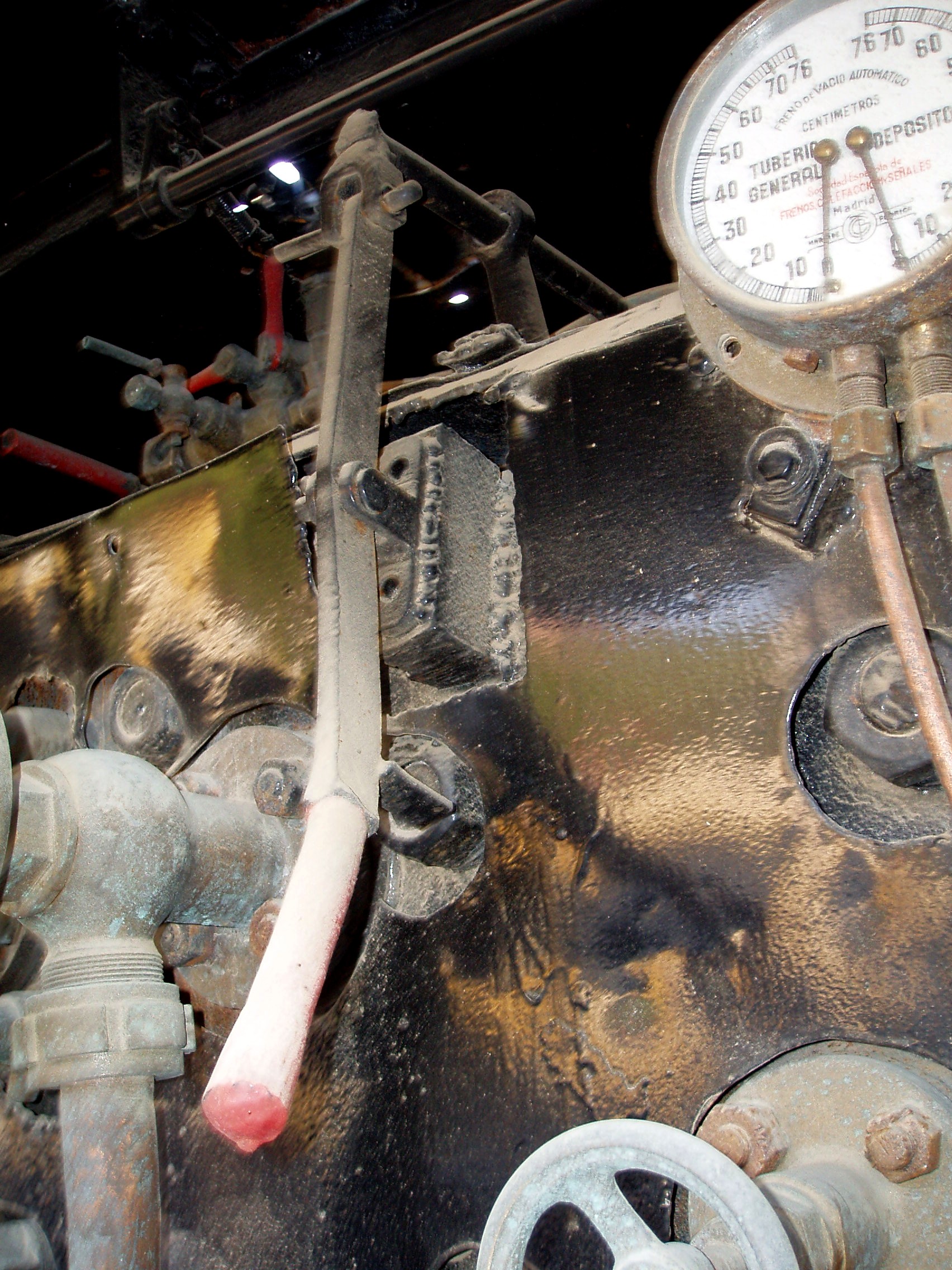

Los refuerzos del techo no me los he inventado yo. Los llevan todas las locomotoras. No sé si los puedes ver bien en las fotos que adjunto.

Entonces por lo que veo, las escuadras de refuerzo del techo encajan en la distancia entre laterales de la cabina y encajan directamente, no hace falta asegurar el techo con ninguna pestaña o seguro.
Perfecto, lo dicho, muchas gracias y enhorabuena pr el buen trabajo realizado.
Nota 13 Dic 2018 16:32
Mensajes: 189
Registrado: 27 May 2017 11:08
Muchas gracias por tu amable respuesta y por las fotografias.
Quizás no me expliqué del todo bien. El techo encaja en los laterales de la cabina, PERO, SOBRETODO, encajan en la parte frontal (interior) de la cabina y en el último refuerzo que es la parte posterior de la cabina.

Si, ahora lo tengo claro, encaja por la presiuon que ejercen los refuerzos del techo en la cabina.

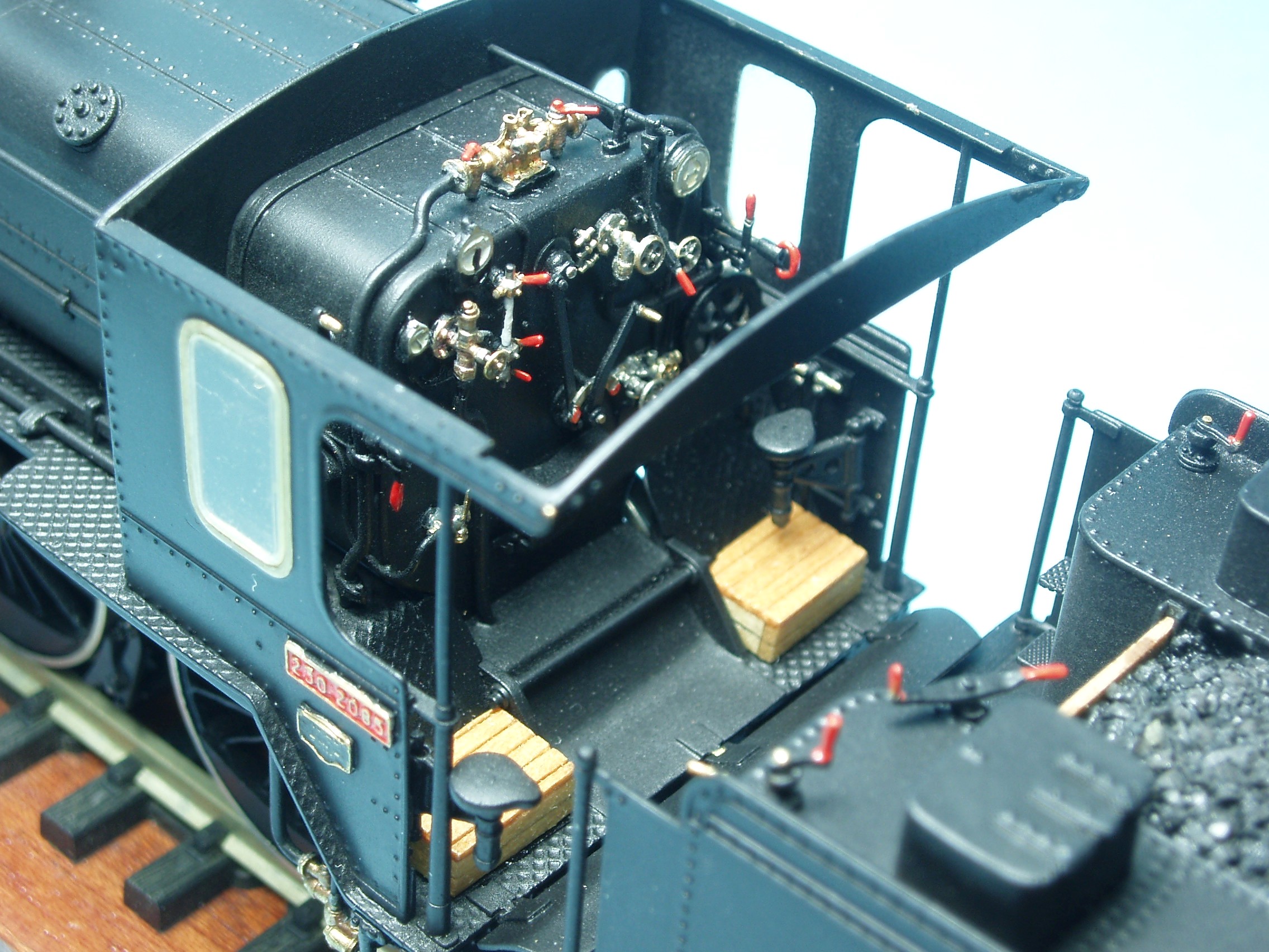

Por cierto y aprovechando, una ultima pregunta, ¿como estan pegados los cristales, al laton?
Muchas gracias Lemabo por tu amable respuesta.
Nota 15 Dic 2018 18:39
Mensajes: 189
Sé que hay unos adhesivos que no dejan aquel residuo lechoso que hace tan feo en los cristales, pero nunca lo he utilizado. Lo que hago es hacer los cristales a medida del vano de la ventana y encajarlos en la misma. Te adjunto unas fotos de la 230-2085 en fase de construcción en la que podrás apreciar perfectamente donde van encajados los cristales. Por cierto, si te fijas, el techo no está bien encajado (no me di cuenta cuando hice la foto).
Para los cristales utilizo el plástico de los cuellos de las camisas nuevas. Al final acaban cogiendo un tono amarillento, más bien feo. Me consuelo pensando que los de las locomotoras de verdad también dejan mucho que desear con el paso de los años.

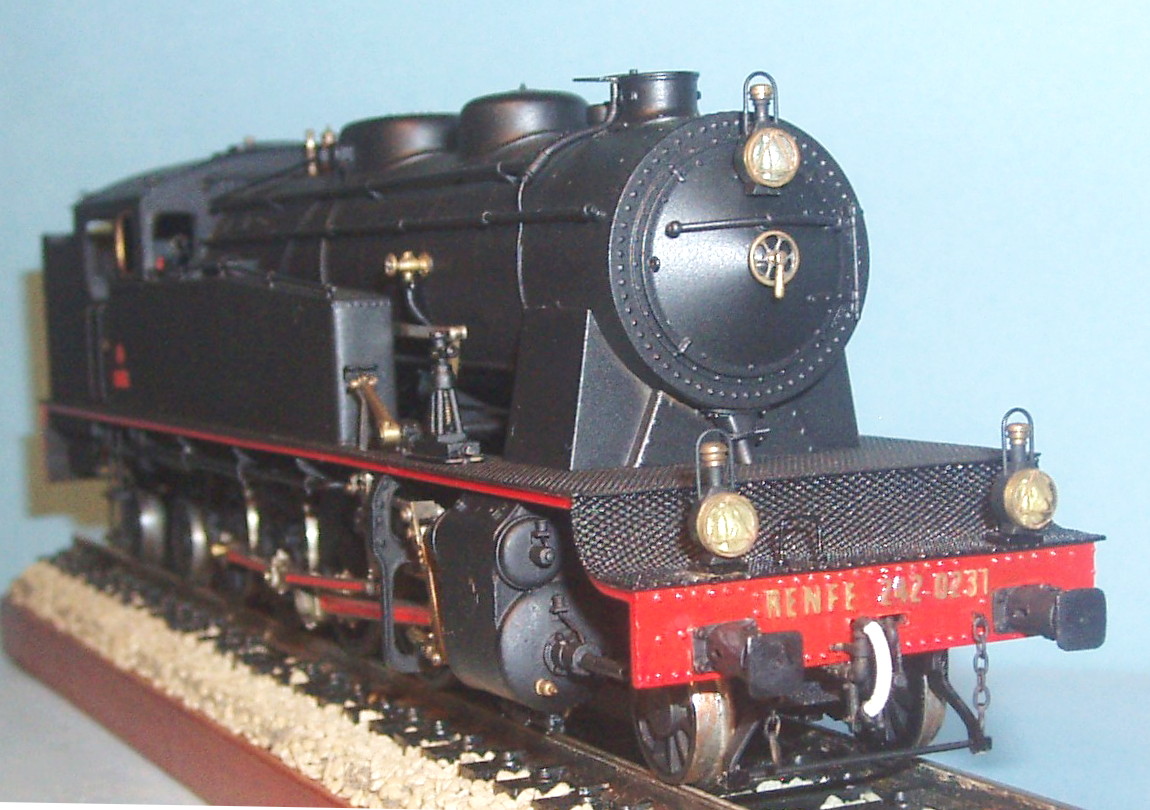

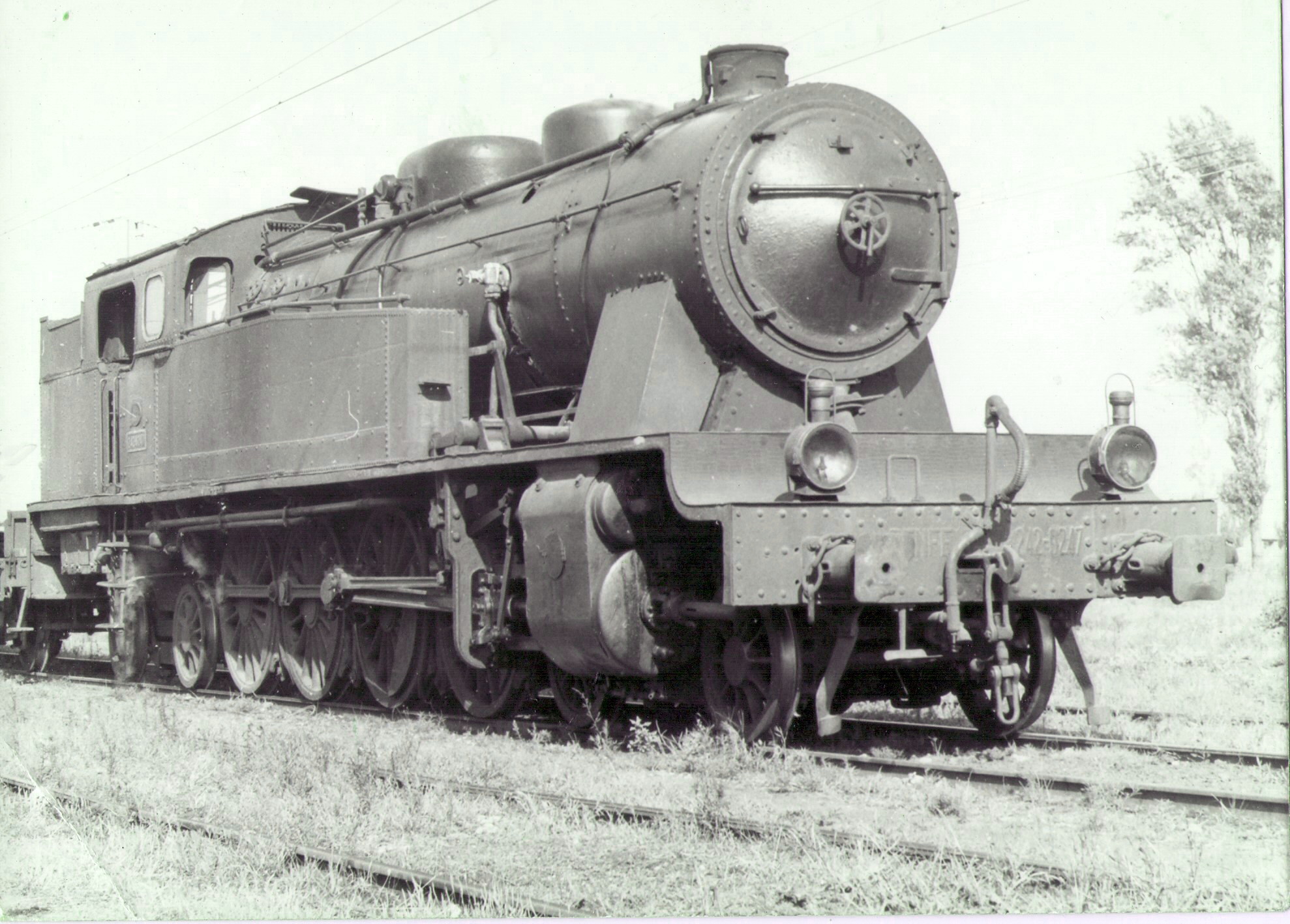

¡¡Gracias generosos!! Si puedo ayudar en algo, no dudéis en preguntar.
¡¡Felices fiestas a todos!!
Nota 15 Dic 2018 23:51
Mensajes: 189
La 1600 "de verdad" va arrastrando un convoy de vagones cargado de SEAT 600. Lamentablemente cuando entré a trabajar en SEAT, esta 1600 ya no "trabajaba" allí. La foto la hizo un compañero mayor que yo. ¡Qué pena no haberla disfrutado! Me hubiera ido de maravilla para cuando monté una 1600 con los desarrollos de Forné, digo desarrollos porque el resto de las piezas son mias. También me hubiera ahorrado en cometer un par de errores de concepto que cometí por ignorancia. Ya os contaré......
