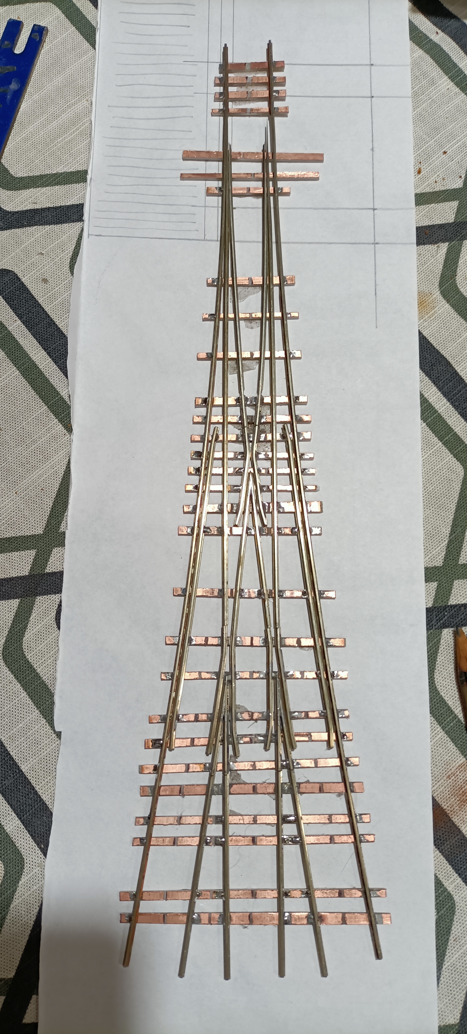

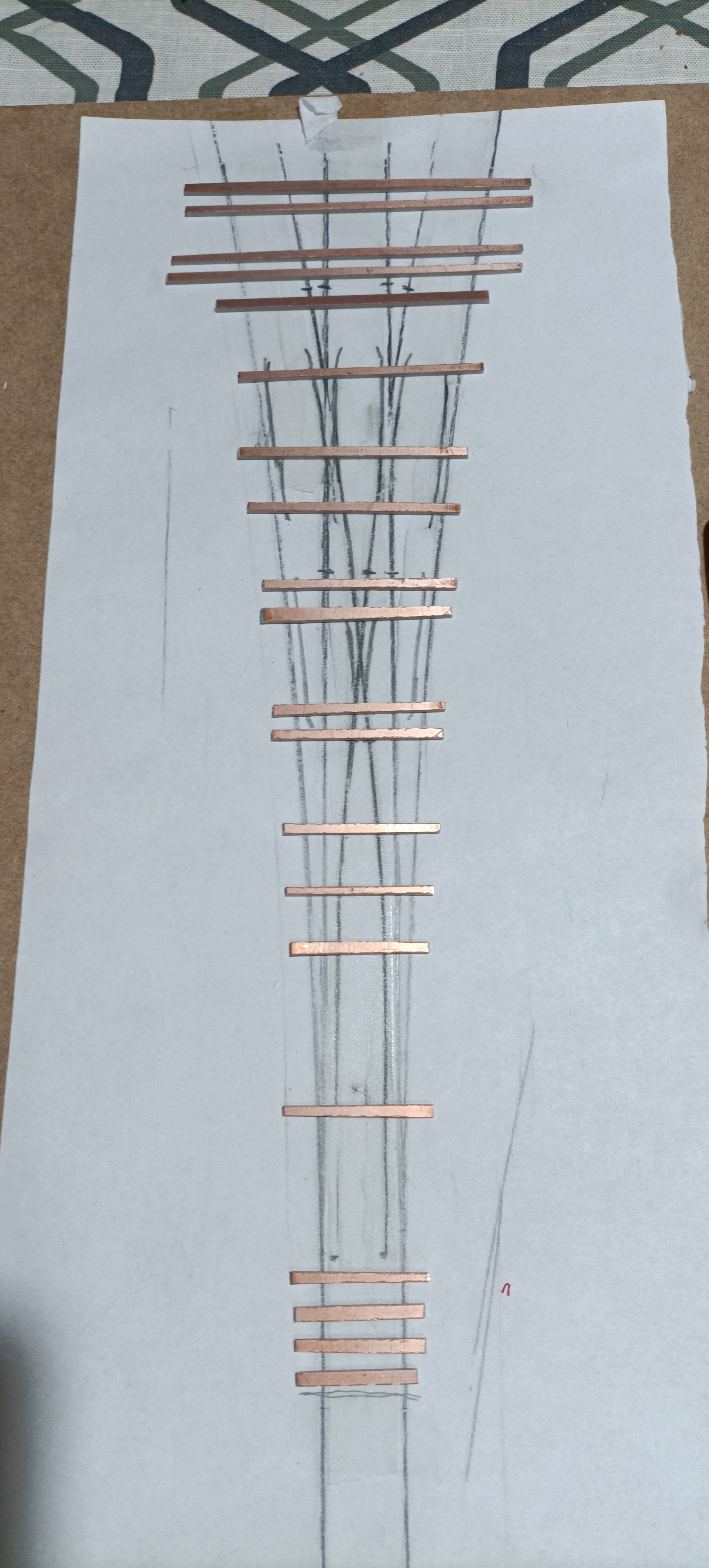

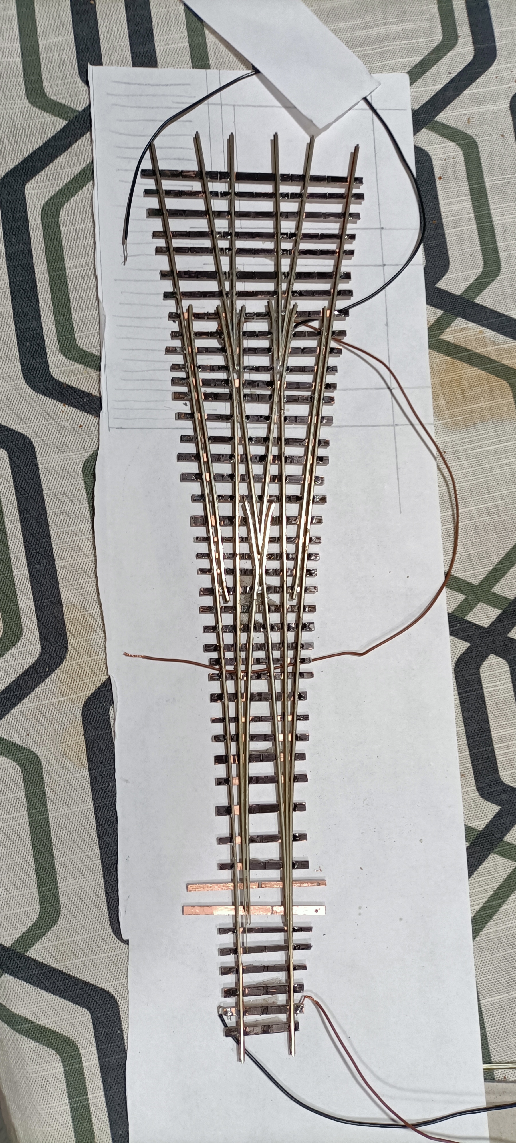

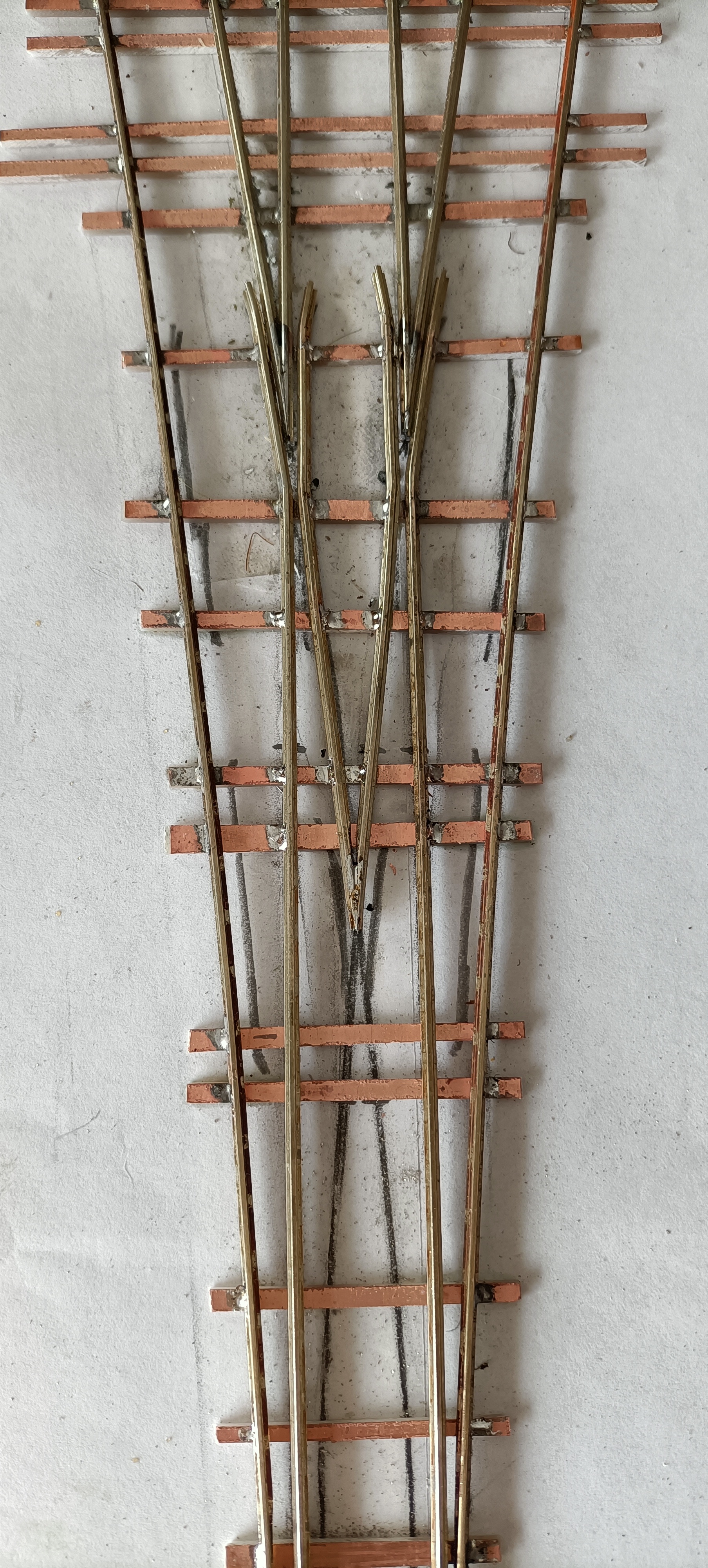

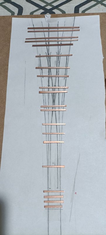

Comienzo de una construcción de un desvío triple de 10 grados
Iré poniendo los avances
Espero sirva de ayuda a alguien

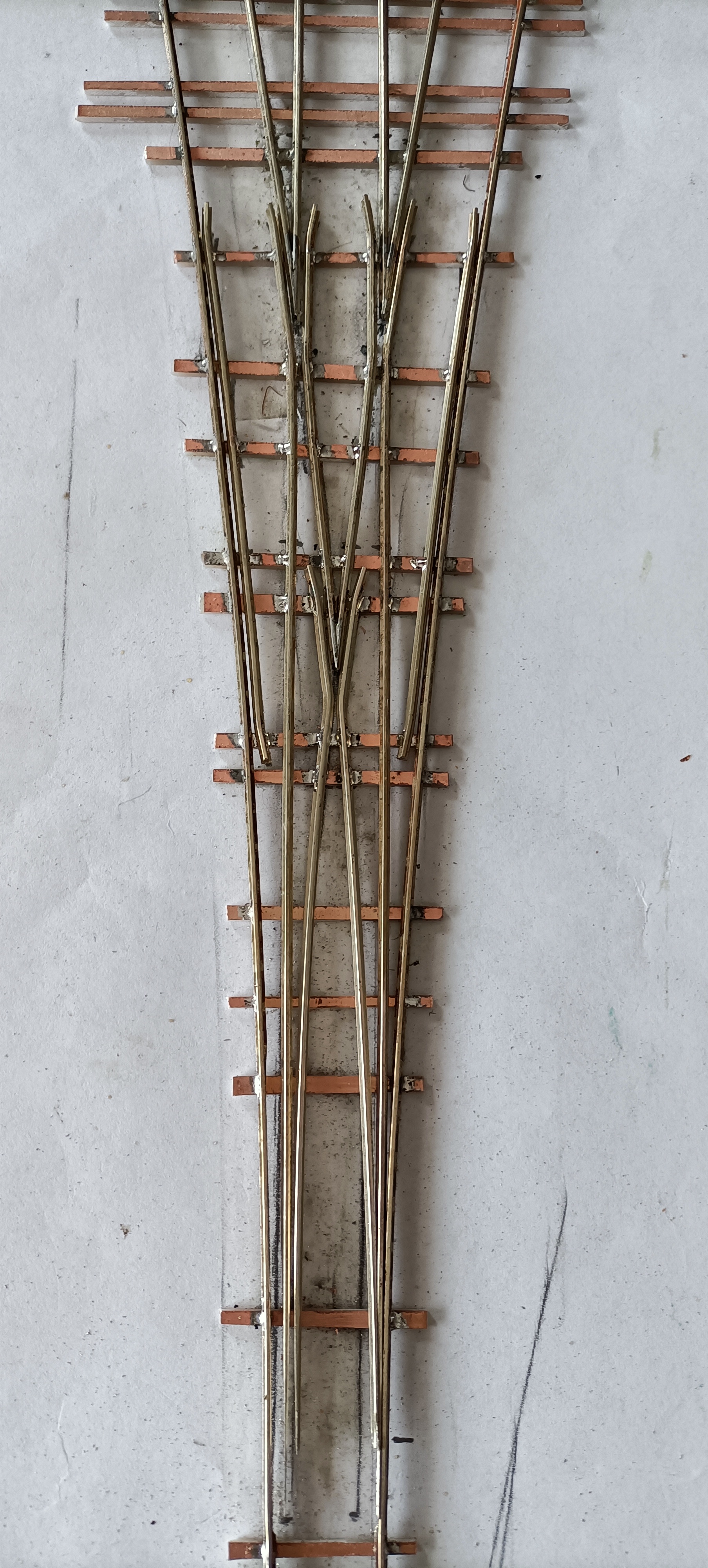

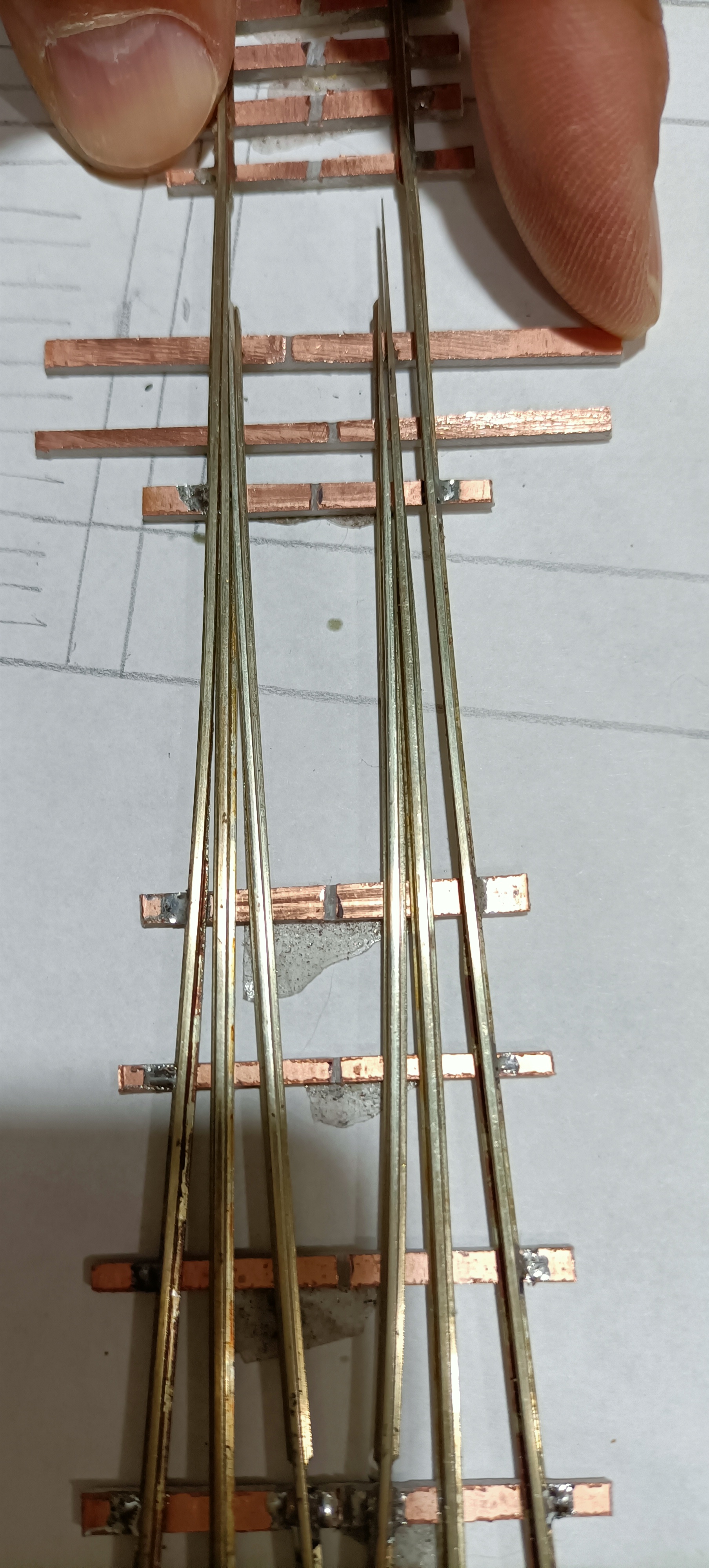

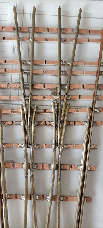

Avanzando ya los espadines....
Nota 01 Mar 2023 14:59
Mensajes: 1094
Registrado: 14 Feb 2009 17:47

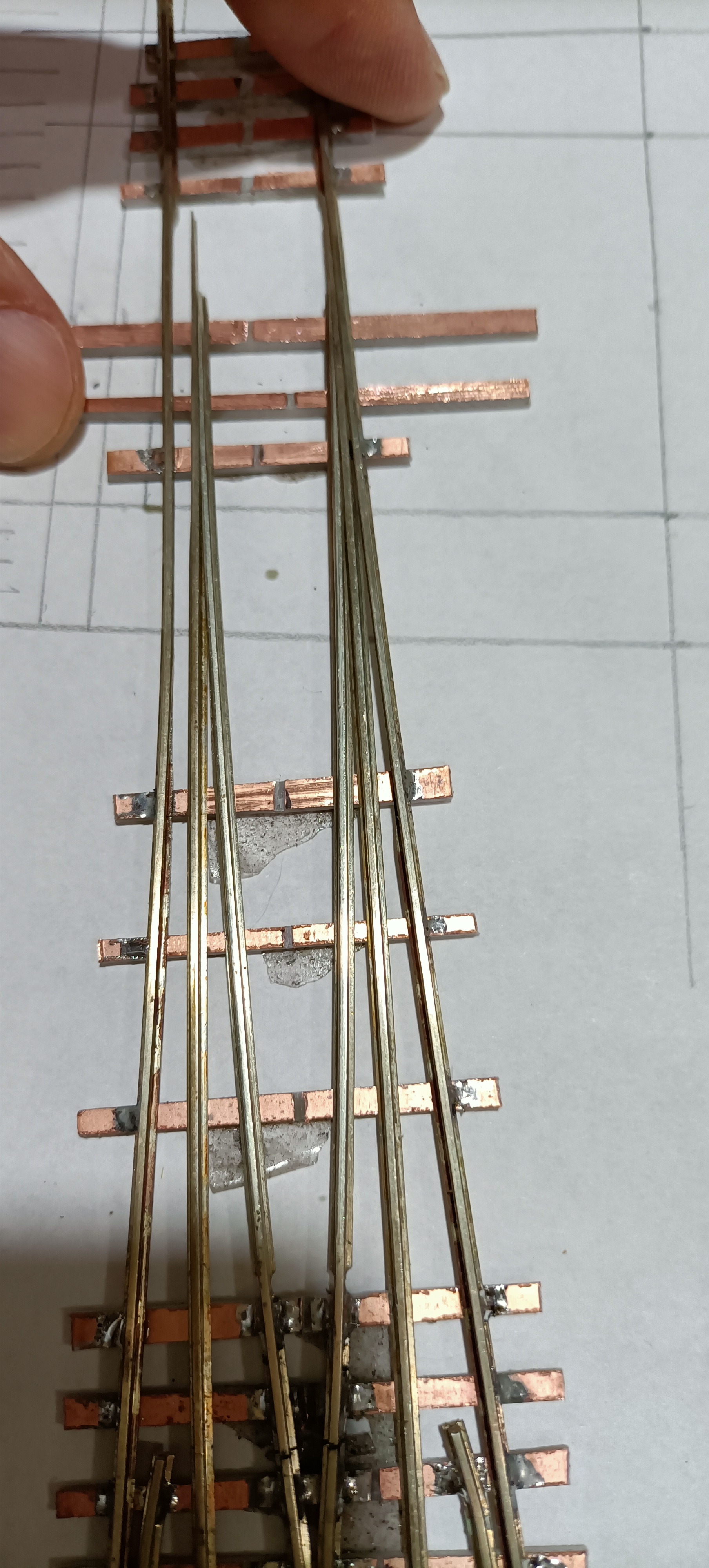

Segundos espadines y contrarail......

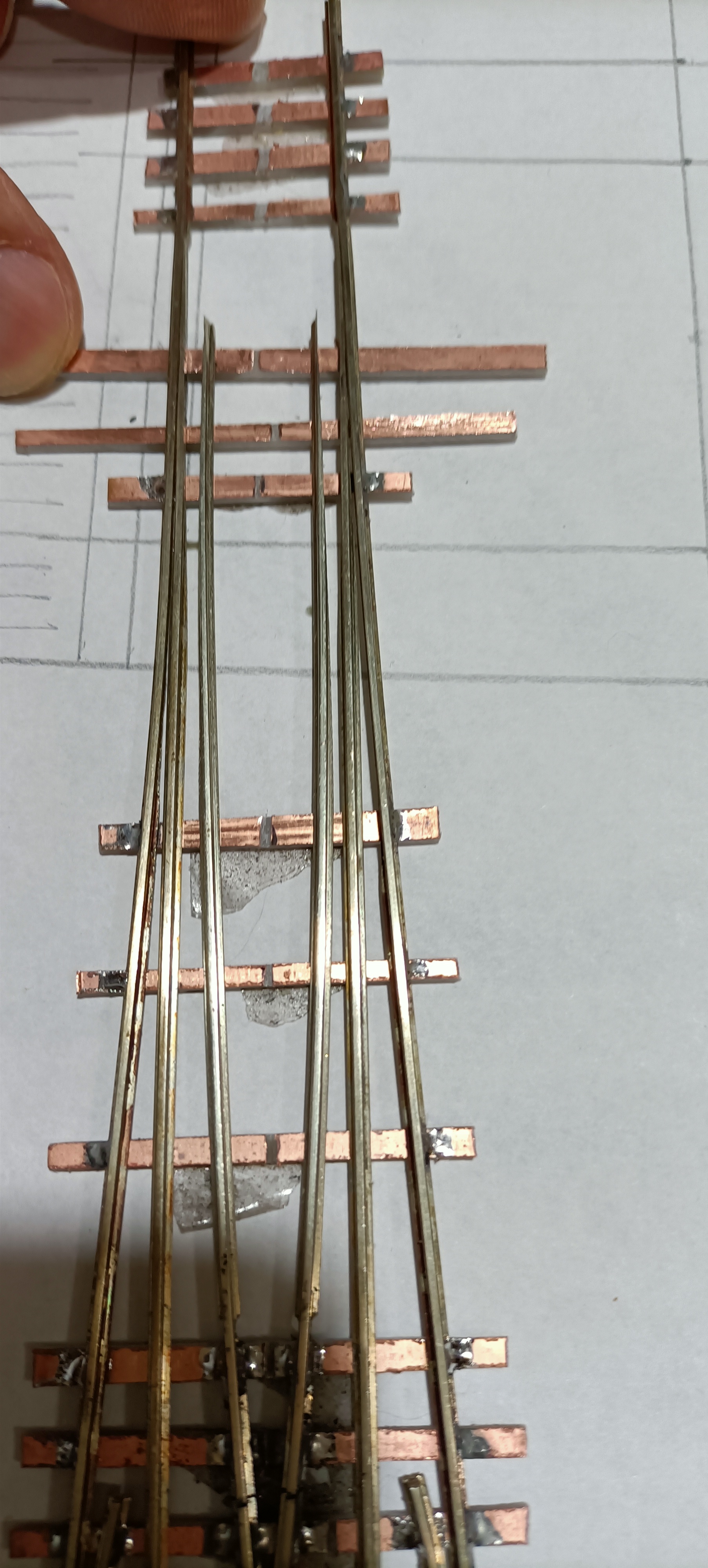

Ya con los cortes de aislamiento realizados
Nota 01 Mar 2023 23:50
Mensajes: 1094

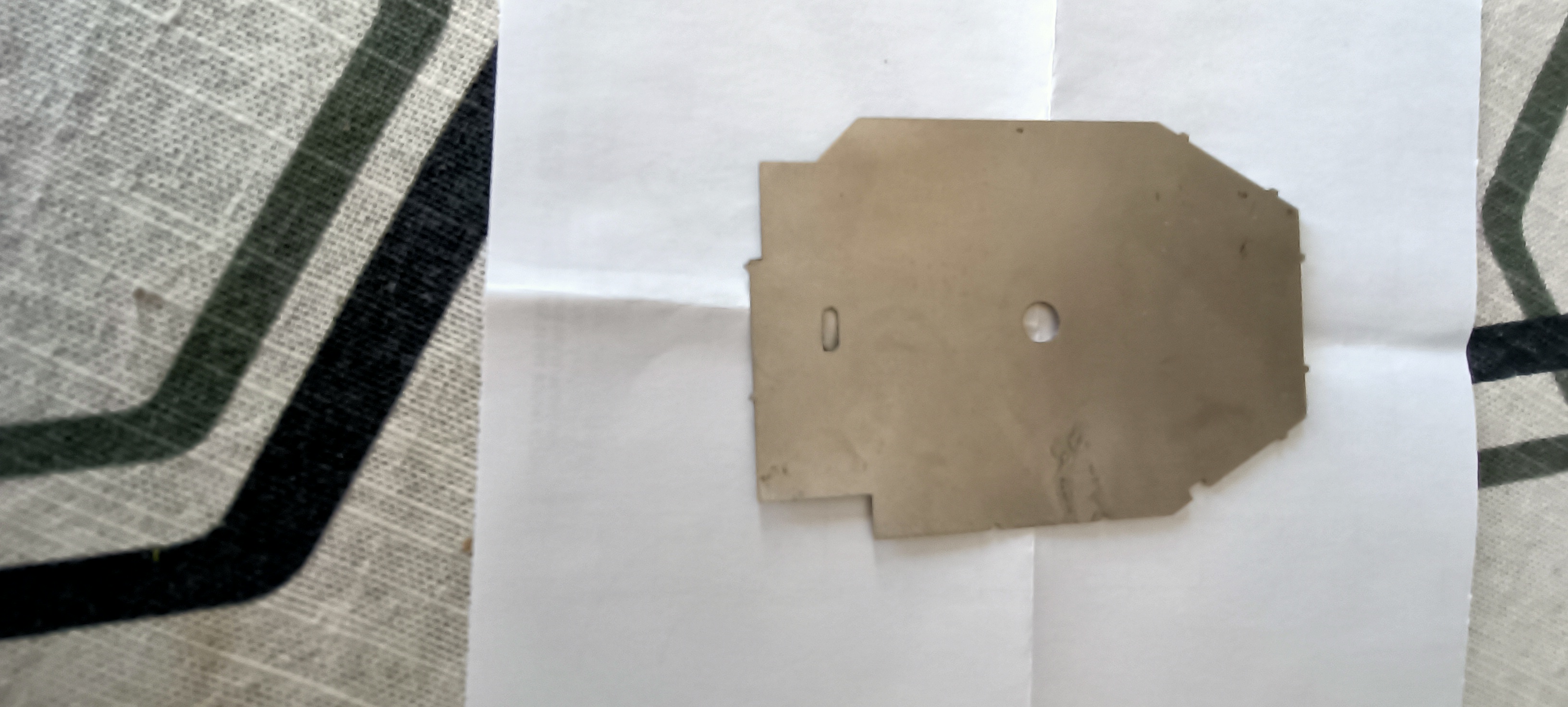

Con la timoneria de los espadines
Nota 01 Mar 2023 23:53
Mensajes: 1094
Las tres posiciones posibles ....
Ahora completar las traviesas y pintar
Espero que guste y aporte algo a esta afición

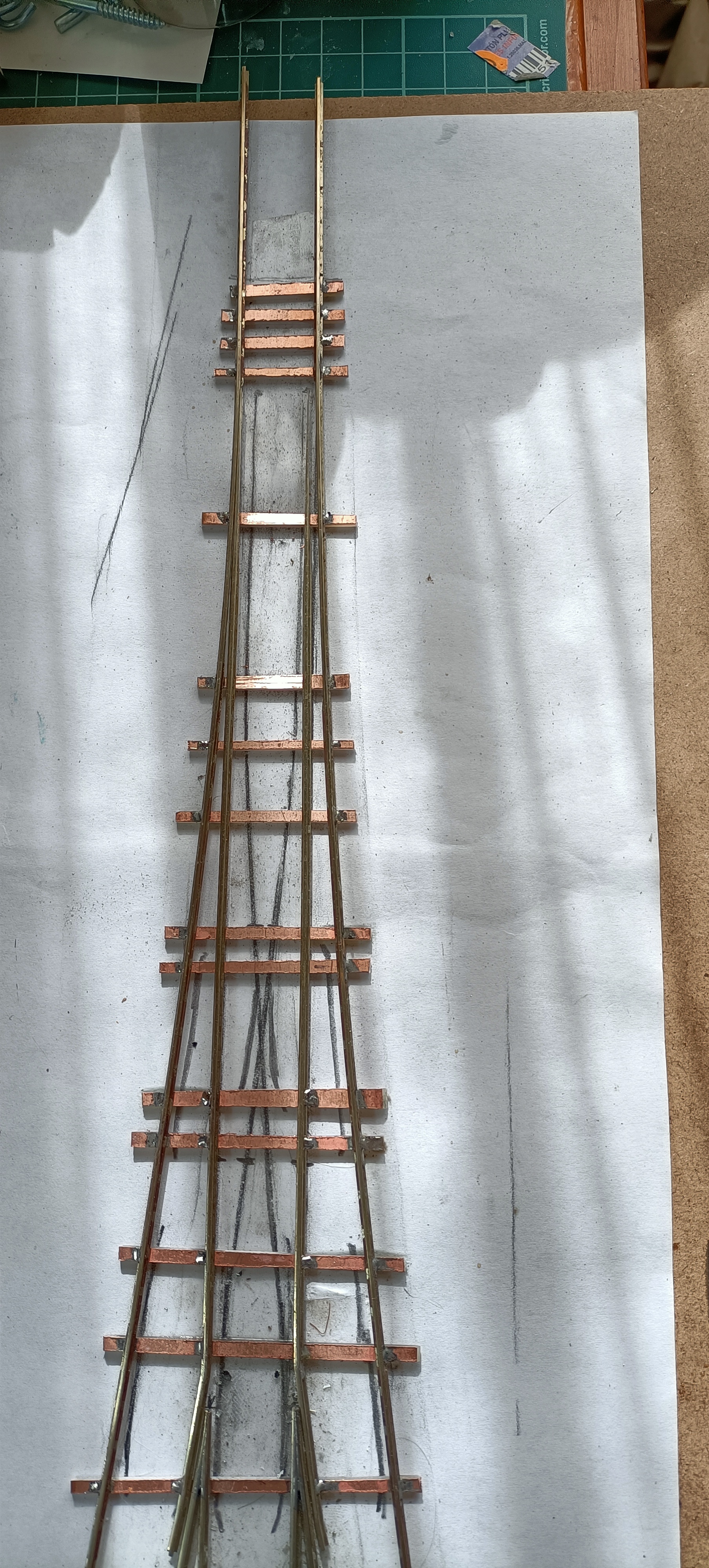

Ya con cableado de prueba y las traviesas puertas....todo funciona ok
Nota 02 Mar 2023 20:05
Mensajes: 1094

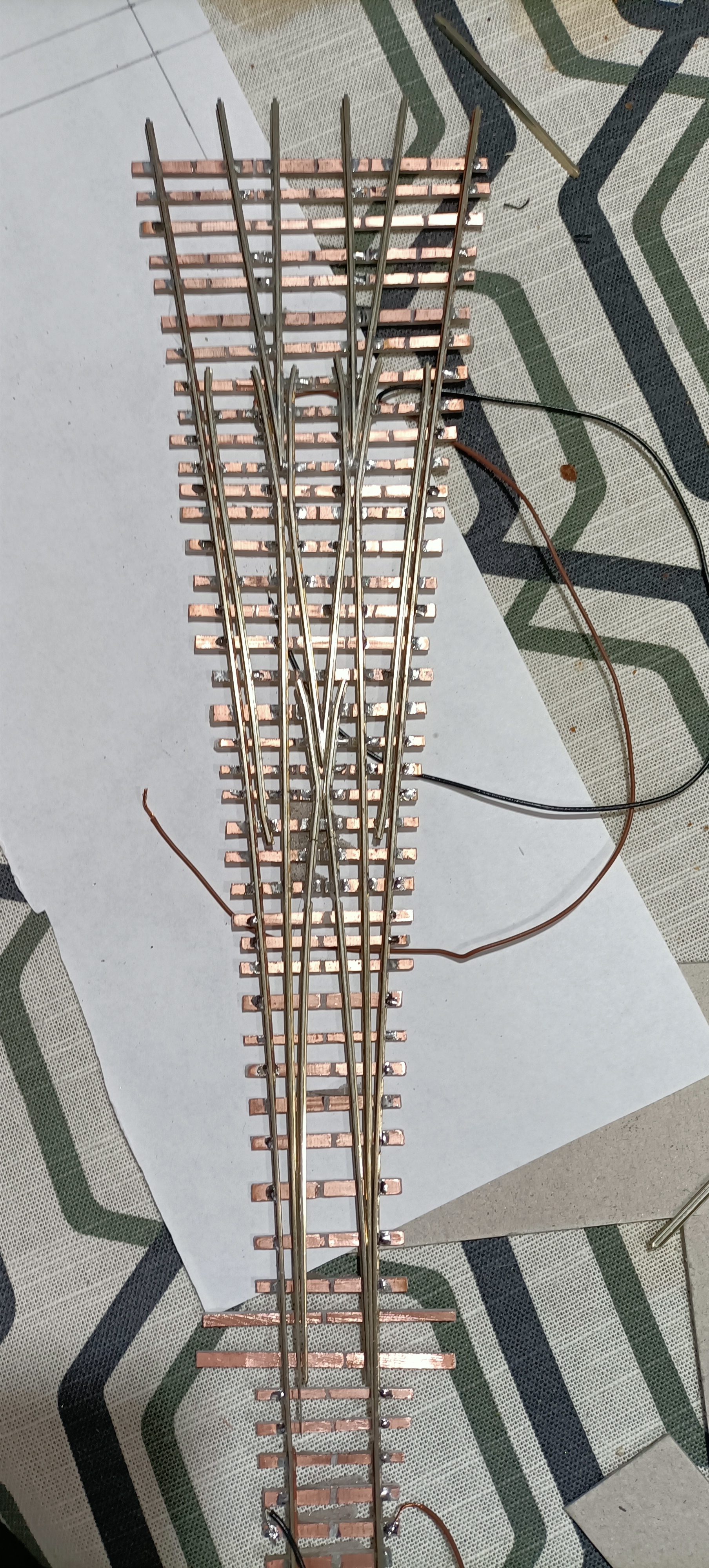

Con un toque de pintura en las traviesas.....después se irá poniendo más detalle de pintura.....pero se puede decir que está rematado
Espero que gustase

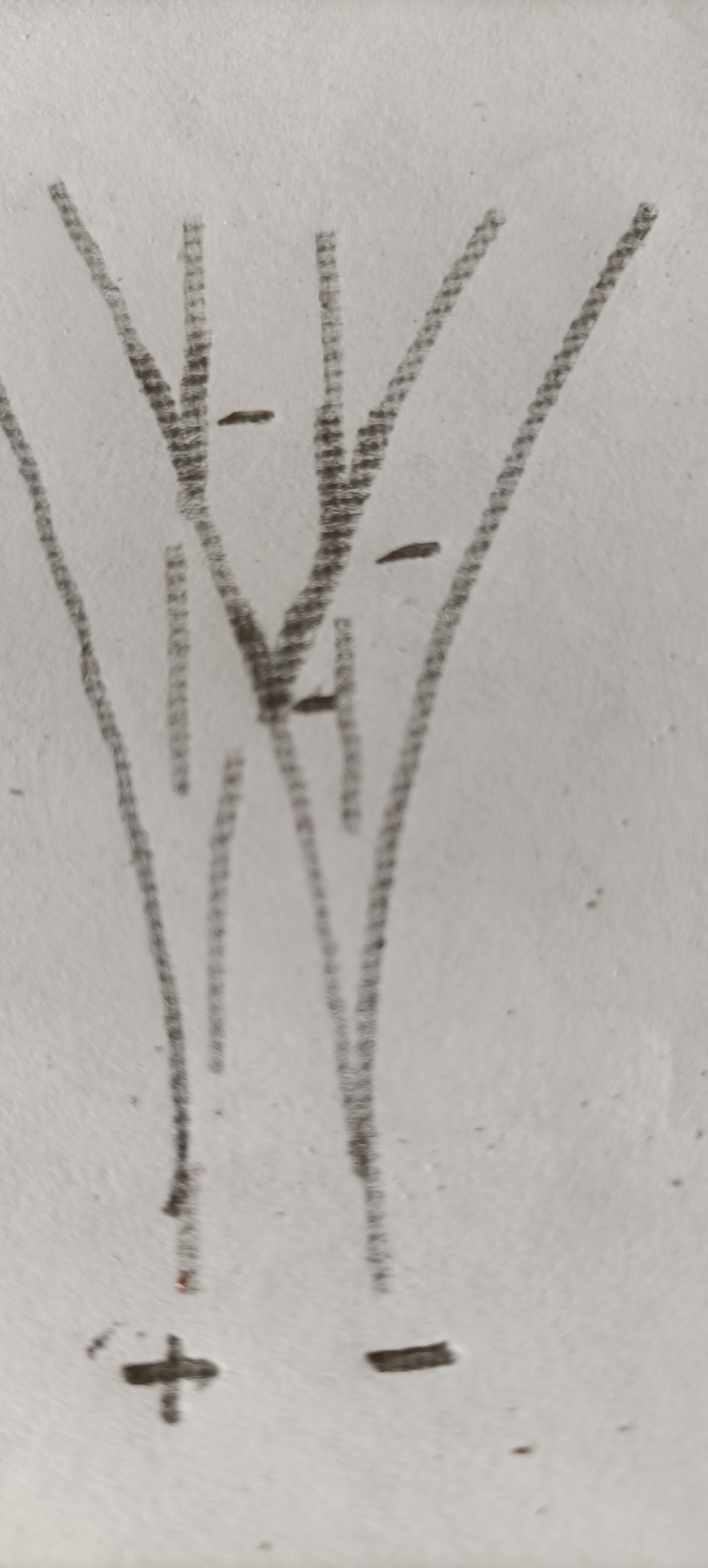

Una pregunta, el limado de las uniones en los corazones y en los espadines, ¿has utilizado alguna plantilla que sé que venden en EE.UU.? o los has hecho a ojo
Y ¿no te faltaría polarizar el primer corazón? ¿y alimentar algún carril intermedio?
Nota 03 Mar 2023 11:46
Mensajes: 1094
El Matao escribió:
Mucho.

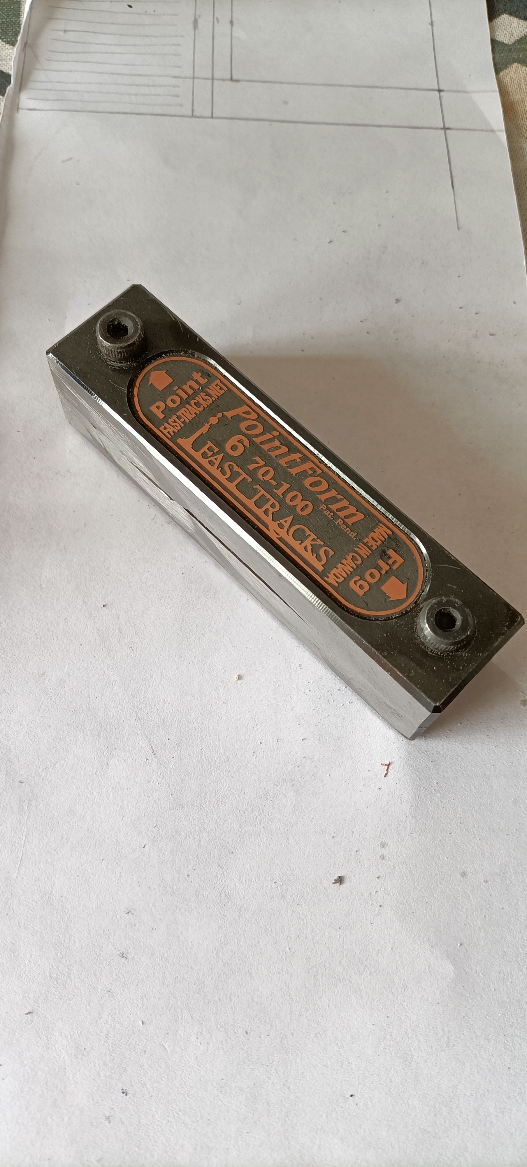

Primero decirte que utilizo una herramienta , si comprada en EEUU....para los dos corazones de 10° y los espadines internos....
El resto está realizado por ajuste de lima , ósea los espadines más largos que están trabajados por ambas caras pero de manera distinta y eso la herramienta no lo hace y el primer corazón que el ángulo es distinto.....

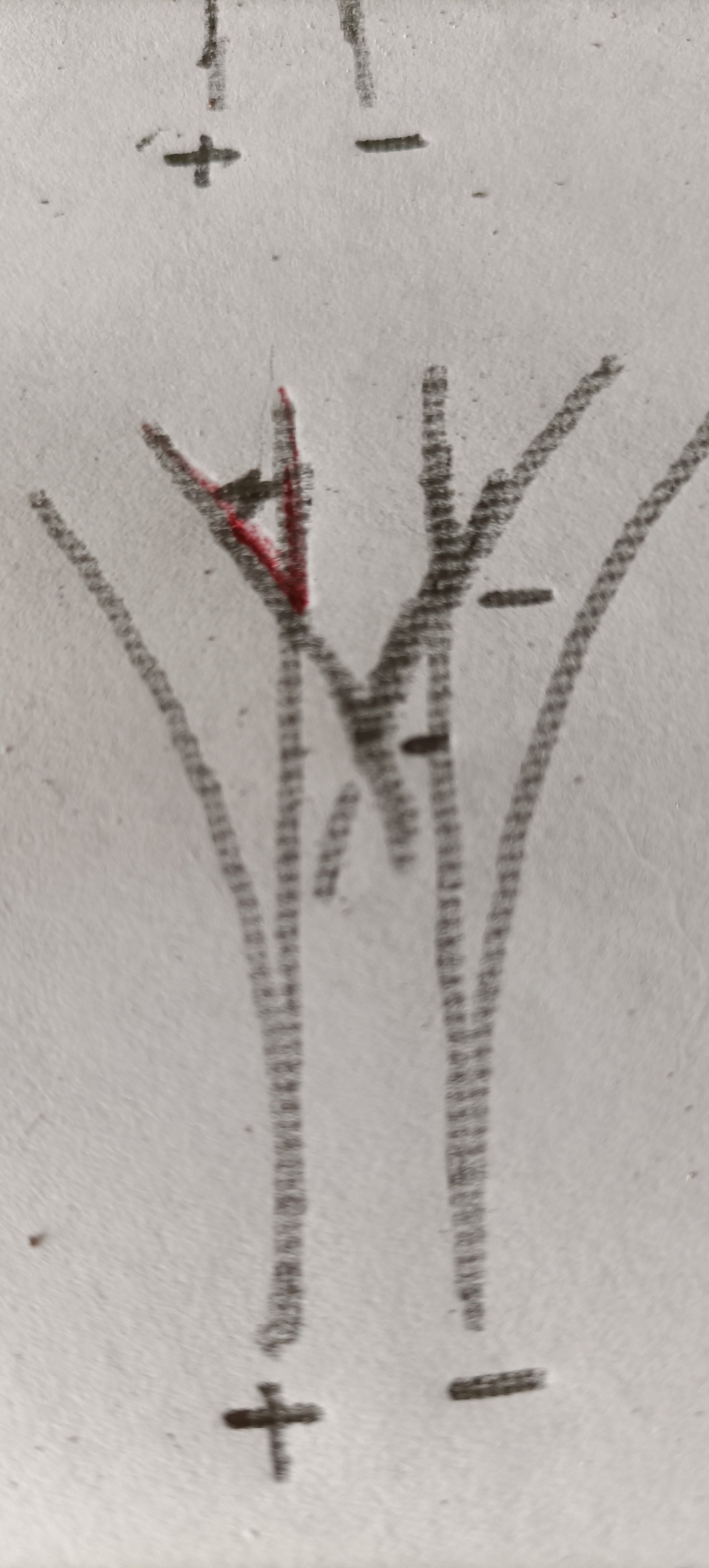

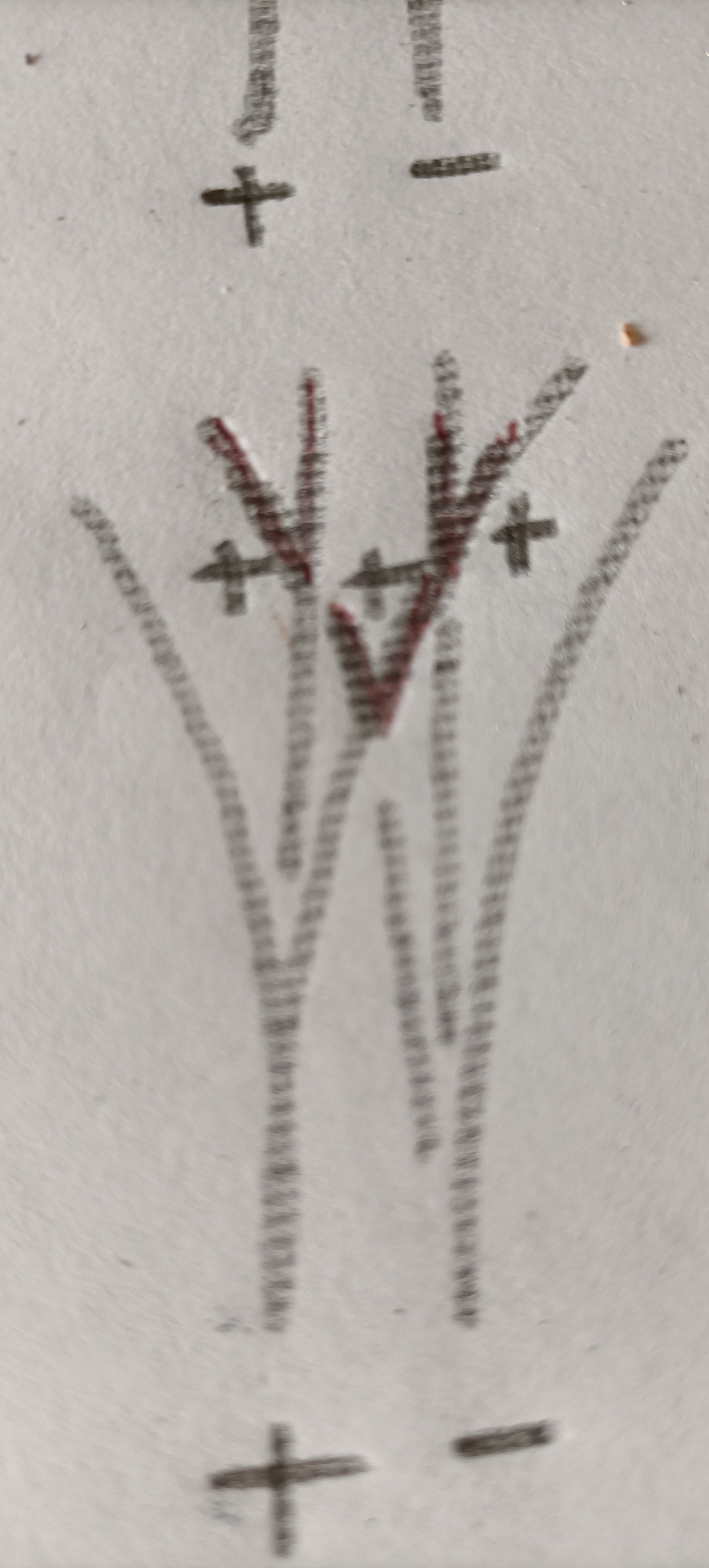

En cuanto a la polarización del corazón primero , si está polarizado por el segundo derecha y no hay tramos aislados , todo tiene corriente...
No sé porque en los desvíos comerciales de este tipo no lo hacen así pues es más fácil de conectar y no hay tramos muertos
Quizás con unos dibujos lo entiendas mejor....
Saludos cordiales y gracias por comentar
Herramienta para corazones

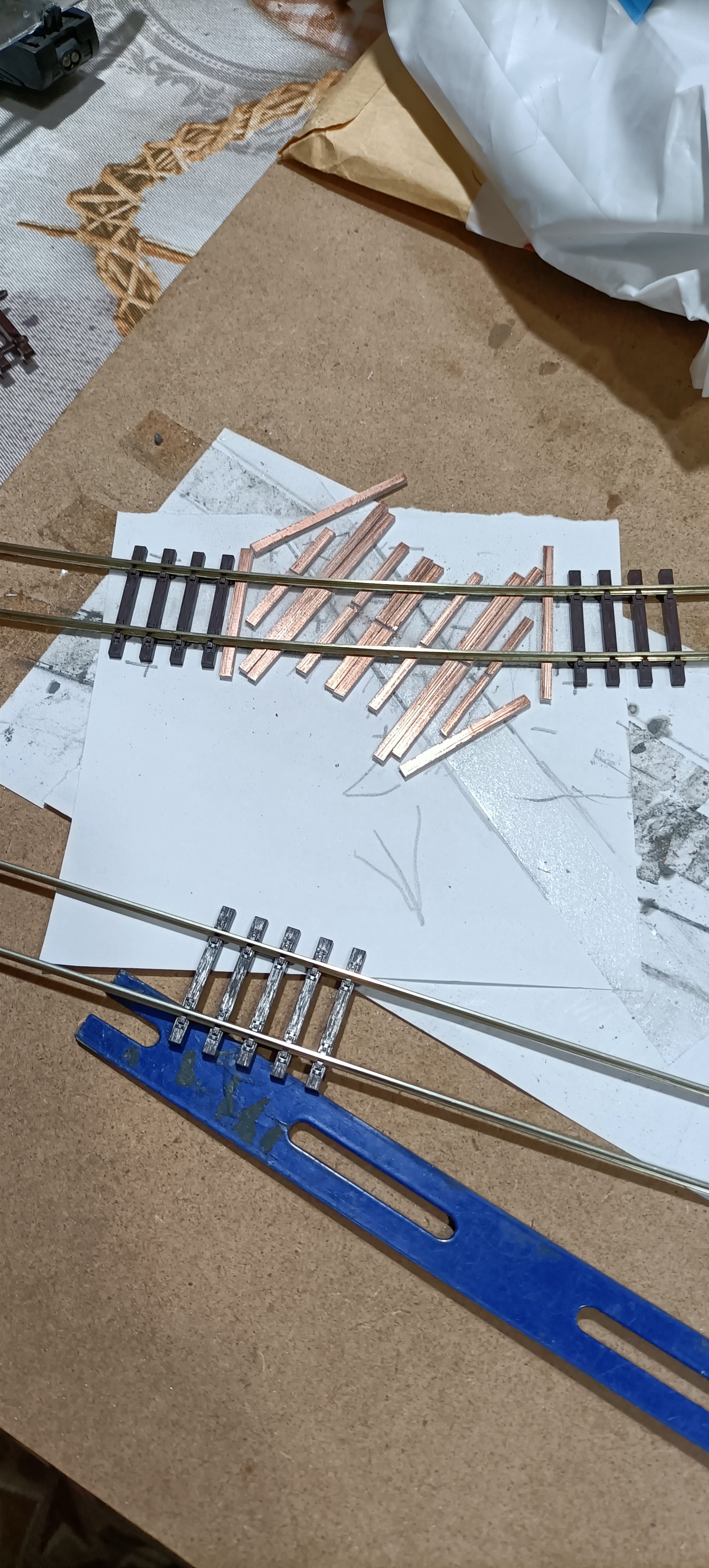

También utilizo está galga que me da la separación separación entre raíles y entre estos y los contrarailes

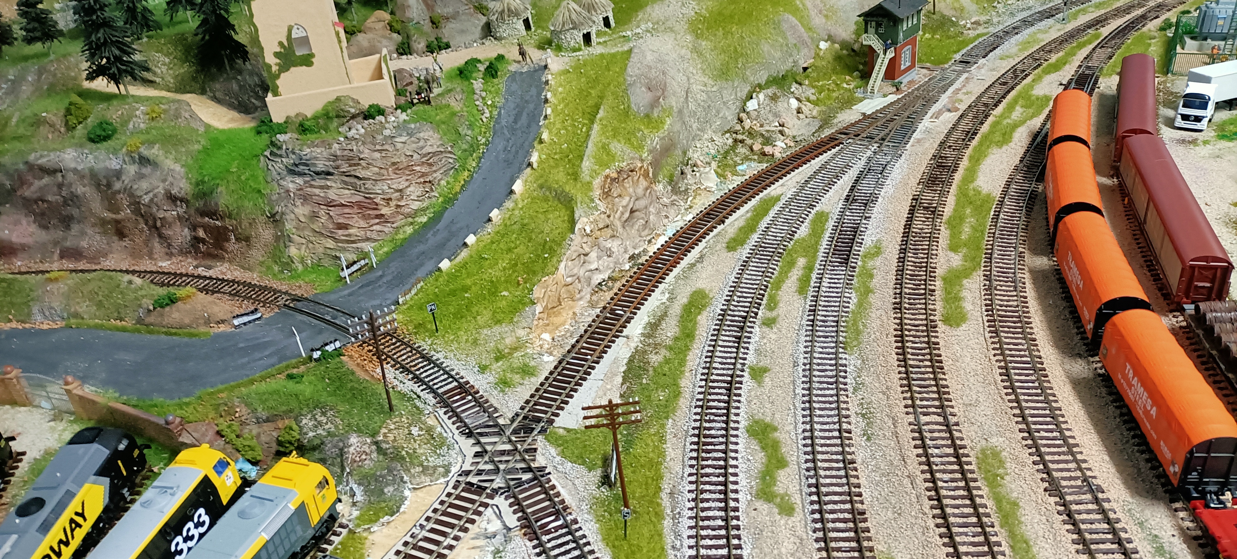

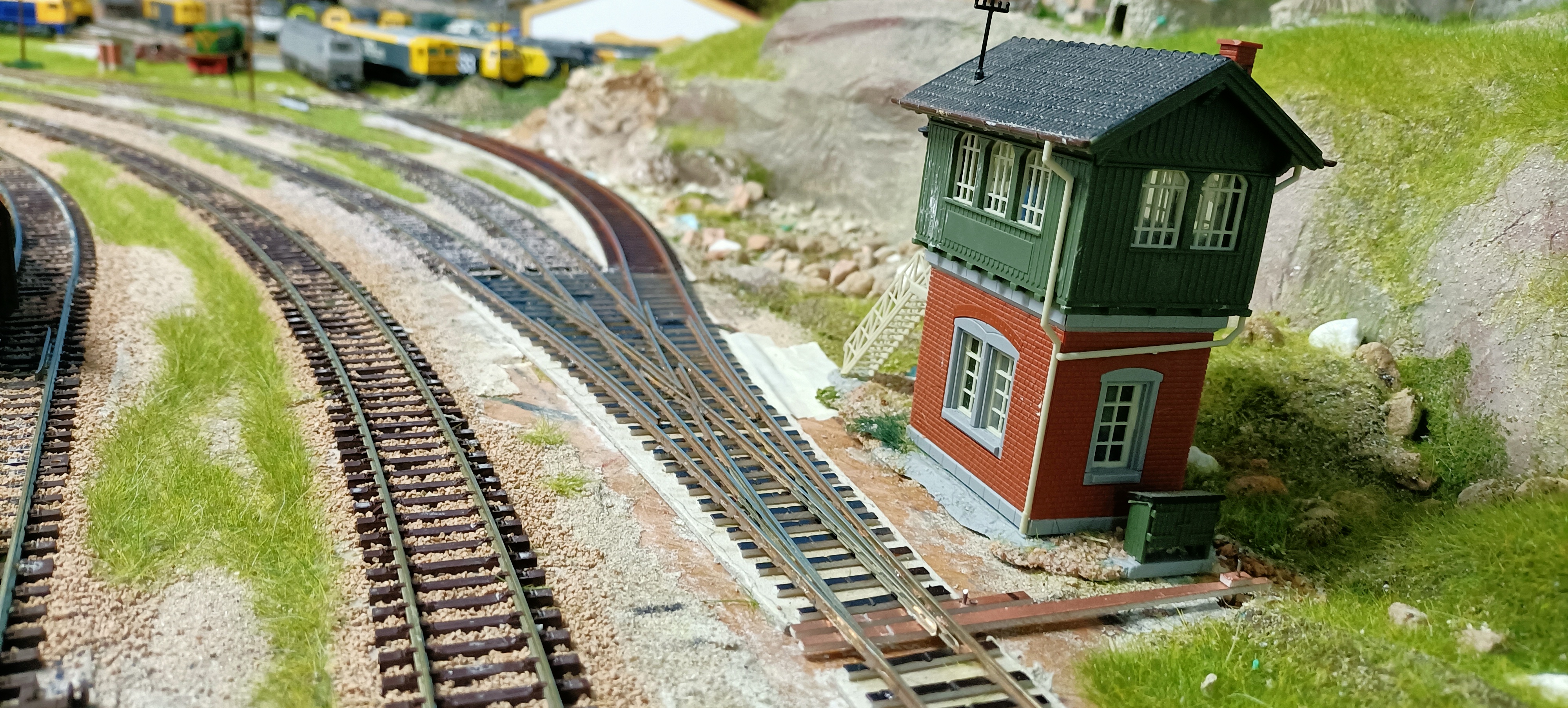

Ya instalado y las pruebas de rodaje....
Todo perfecto

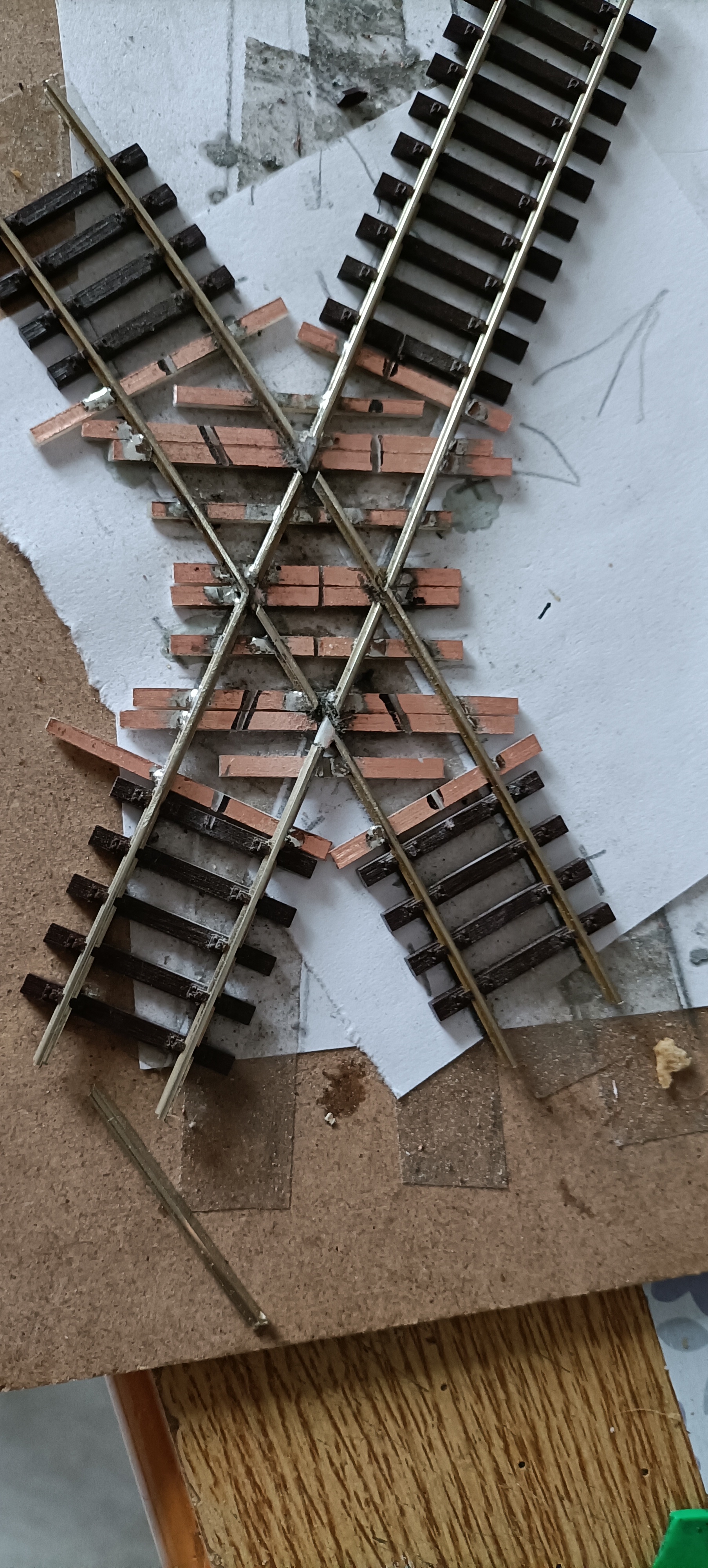

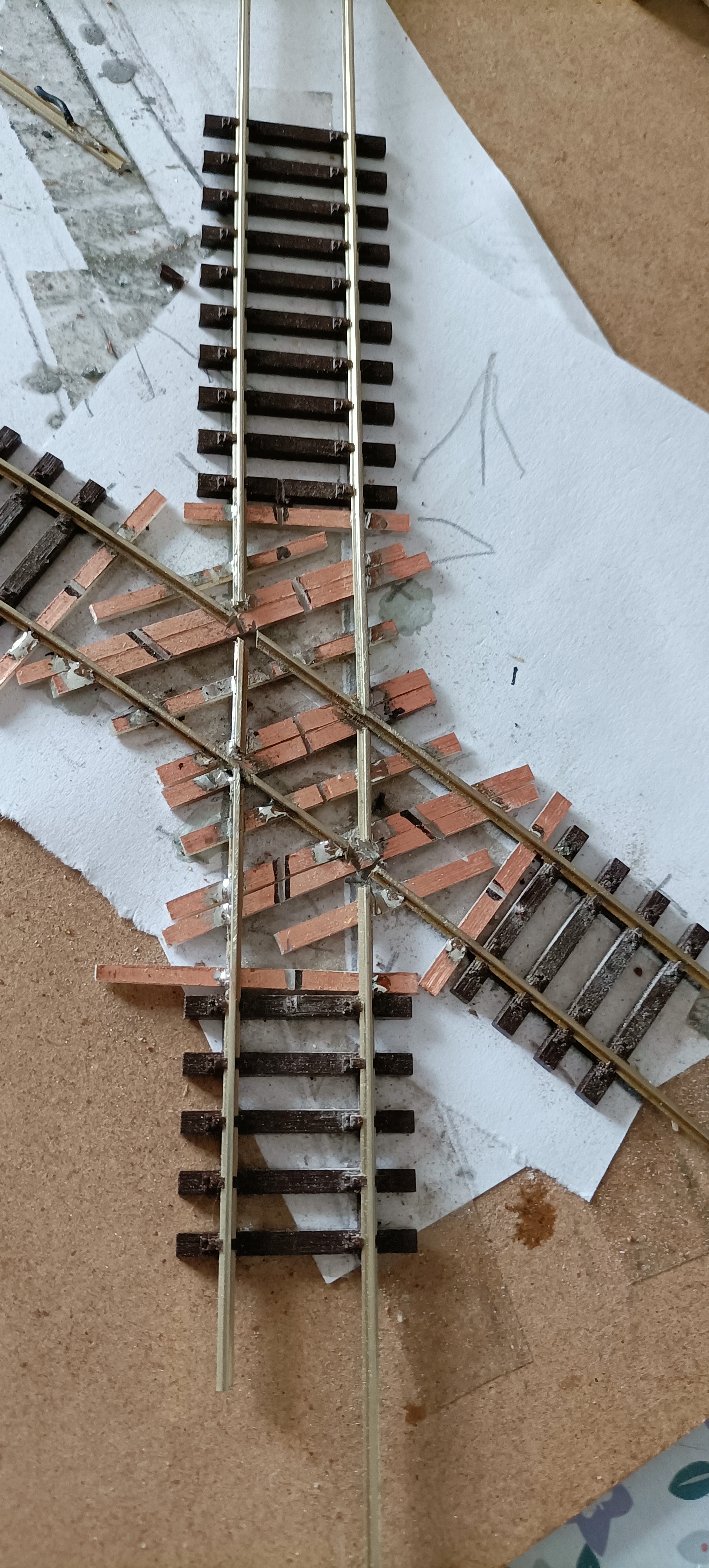

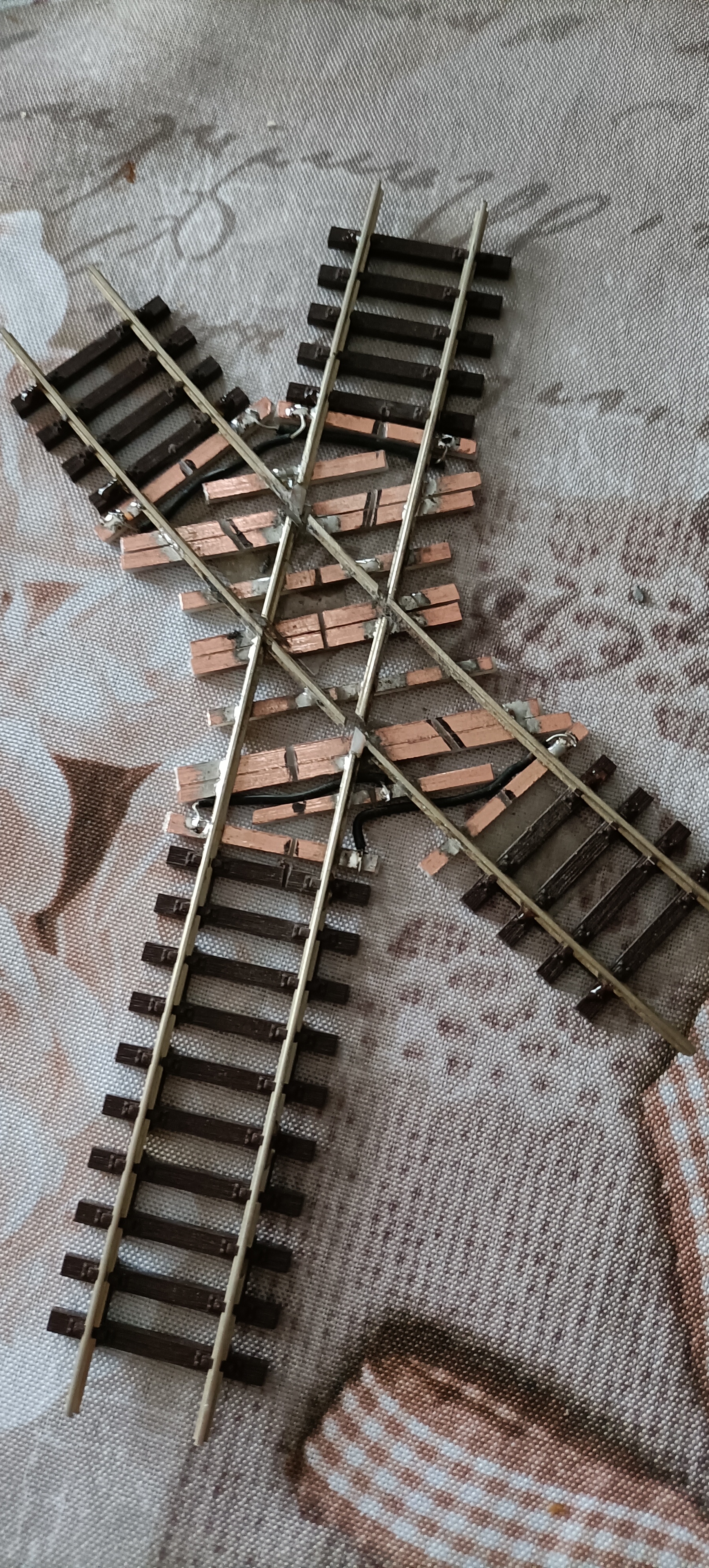

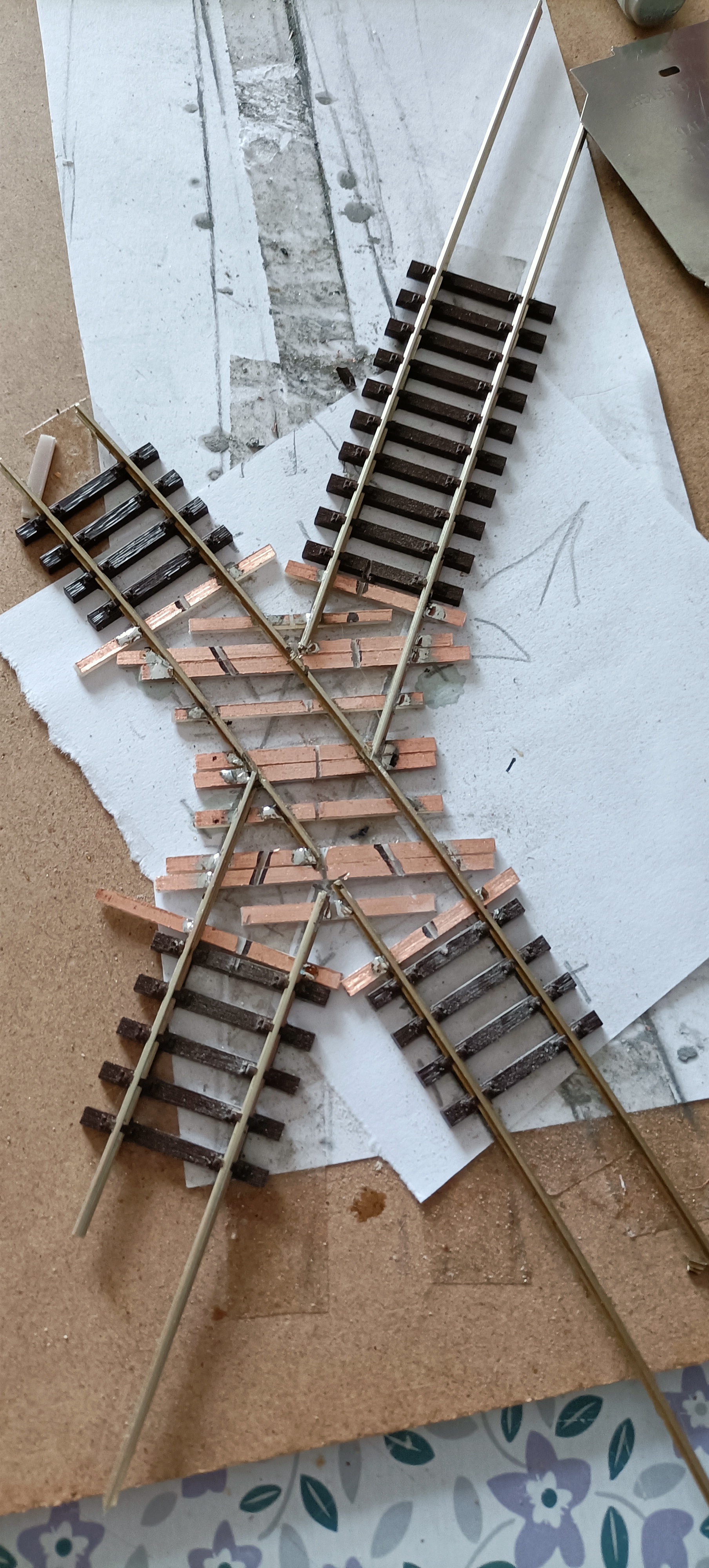

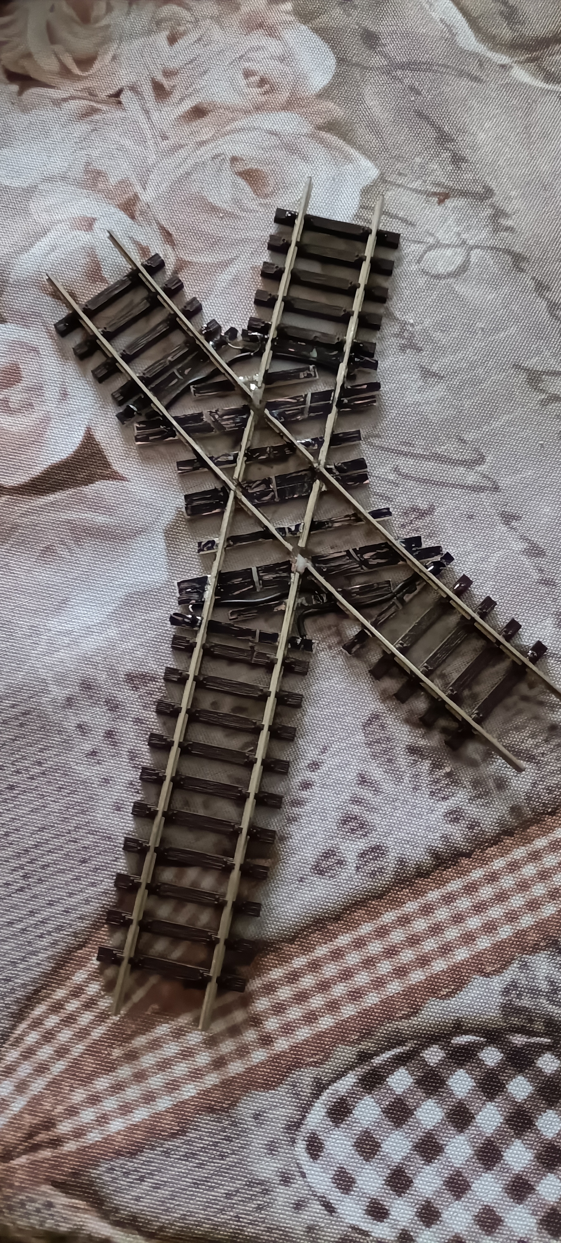

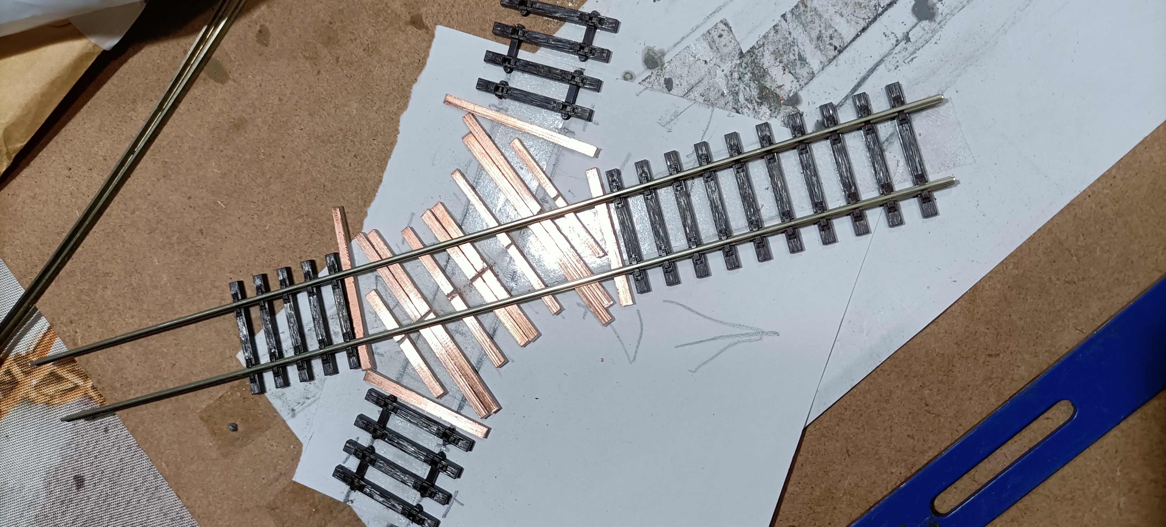

Proceso de construcción de un cruce (diamante) artesanal adaptado a un determinado lugar donde una de las líneas es recta y la otra en curva y con un ángulo de 55°
Espero que guste y sirva a algún para animarse
Saludos cordiales
Nota 16 Mar 2023 19:42
Mensajes: 1094

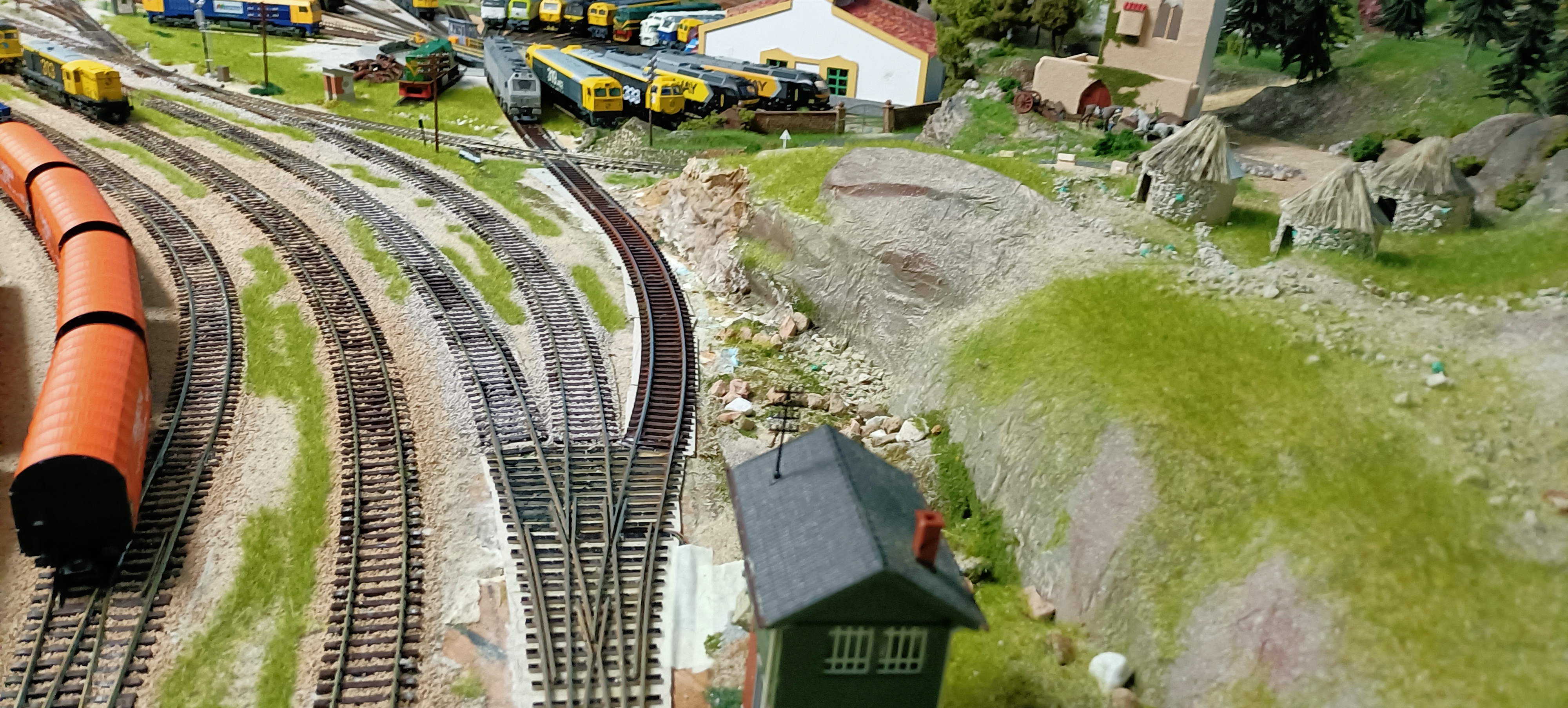

Ya ubicado en su sitio junto con un desvío triple .....ya probado y a falta de decorar
Nota 16 Mar 2023 21:35
Mensajes: 1094
Pruebas de rodaje por los aparatos recién construidos

Enhorabuena por tan logrado trabajo. Has mejorado las circulaciones y las opciones de jugabilidad.
Nota 17 Mar 2023 09:16
Mensajes: 575
Registrado: 30 Dic 2018 22:24
Impresionado por ese cruce de diamante, muy conseguido y con un comportamiento espectacular.
Enhorabuena!!!!!
