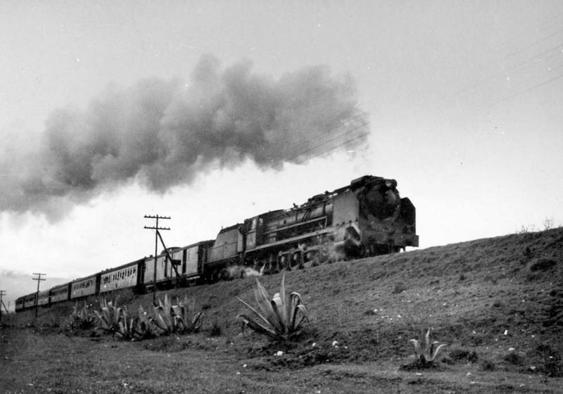

Adjunto una foto tomada entre Algeciras y Bobadilla de la que ignoro el autor.
Al parecer la foto fue tomada en su viaje inaugural el 17 de enero de 1956.
Perdonad que retome el tema del Castellano. Según he leído en un artículo sobre la tracción vapor en la línea Bobadilla - Algeciras, la composición habitual era furgón CIWL + primera + cuatro camas CIWL. Dio srvicio entre 1.955 y 1.964, circulando tres veces al mes.
Disculpad mi totla ignorancia por las locomotoras de vapor (las que ahora están empezando a gustarme...), qué locomotora es la que aparece en la foto?
Gracias y saludos.
Gracias y saludos.
Una Bonita. 241F22XX.
Muchas gracias por tu respuesta.
En esa época, ¿qué coches de primera circulaban? ¿Verderones, o había ya coches de la serie 5.000?
Saludos a todos.

Mensajes: 2537
Registrado: 29 Ago 2010 23:14
De todo, pero cinco miles ya había.
Y en cuanto a la foto, a falta de verla con más resolución, diría que los coches cama que salen son del tipo LJ.
