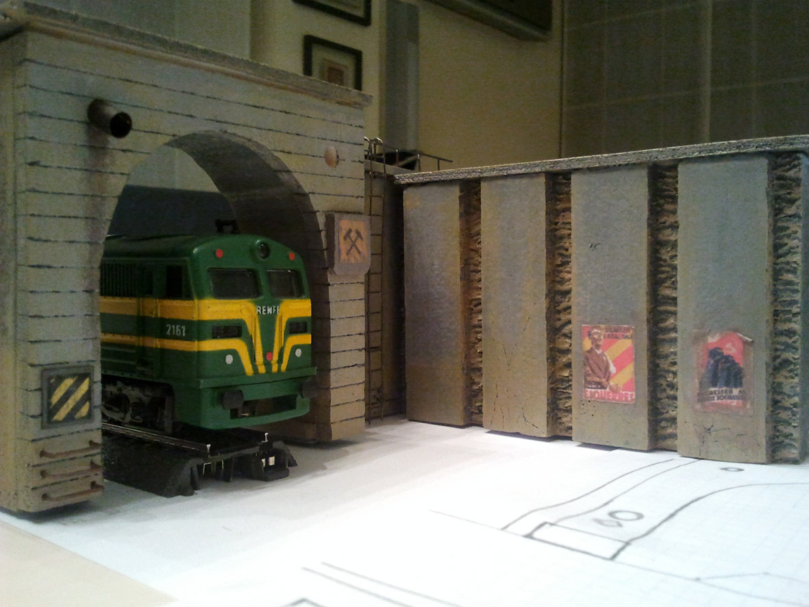

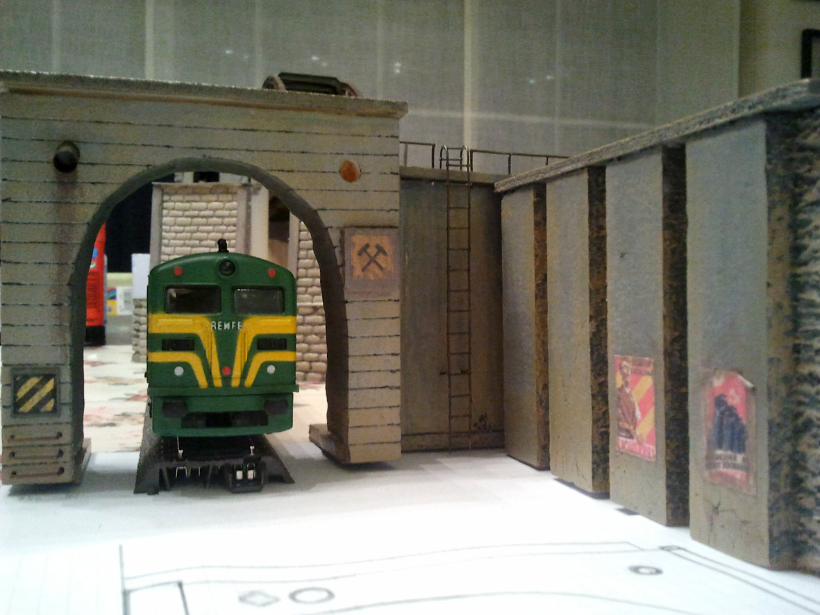

]Hola Lespe, felicitarte por el trabajo que haces, por los trucos y explicaciones que nos das para poder realizar todas esas edificaciones que todos tenemos en la cabeza y muchas veces no nos atrevemos a realizar.
Estoy empezando una maqueta con mi suegro y tus consejos me han ido de perlas. las farolas, GENIAL, me encanta la solución y además quedan muy bien.
Siguiendo algunos de tus consejos estoy empezando a construir un complejo de un antiguo bunker (estilo WWII) utilizado como protección a un complejo minero.
Haber si puedo subir una foto de la entrada de uno de los tuneles de acceso al complejo, con un agujero que es para ... la farola lespe !!!
Lespe, sigue así ! nos ayudas un montón.
salut.

Hola...
¡Pues te está quedando un trabajo fantástico!!
Celebro que mis experiencias os sirvan para hacer vuestras "cosillas", y por lo que veo, mejorándolas.
Ahora estoy liado con unos postes de teléfono, cuando los tenga ya colgaré fotillos.
Sigue enseñándonos tus avances.
S2 Carlos
