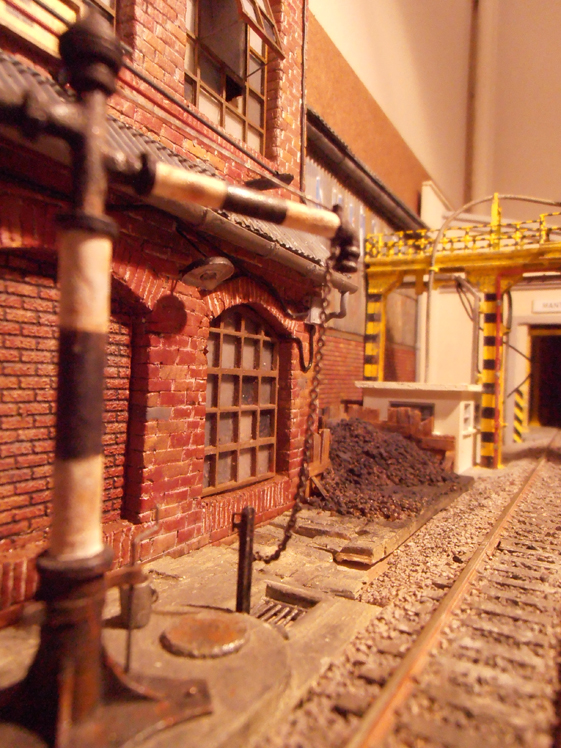

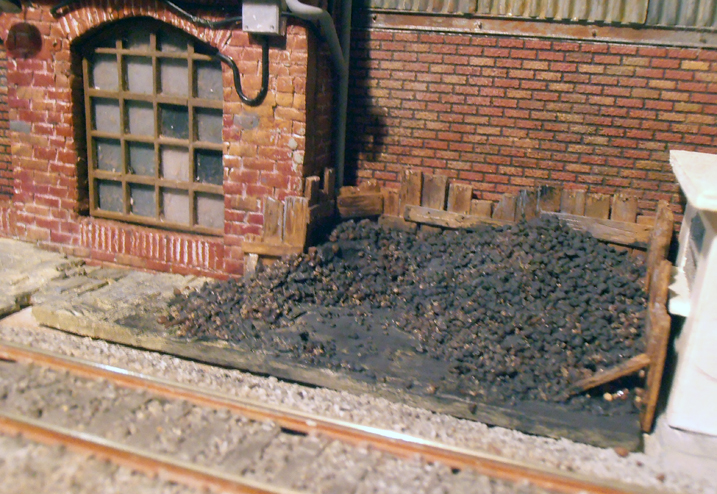

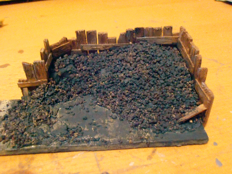

Y para finalizar detalles del pequeño deposito para el carbón.
Esta realizado con laminas de madera. El carbón es simplemente balastro teñido de negro.
Carbonera detalles 1
Carbonera detalles 2
Carbonera detalles 3
Carbonera detalles 4

Hola Eurico.
DETALLAZOS diría yo. :o :o :o
Muy, muy bueno.
Jesús.
Mensajes: 3328
Nuevamente, felicidades. Como dice Abasotas, se aprecia mucho la cantidad de detalles. Me llama la atención especialmente el tratamiento del mortero del ladrillo. Muchas veces se hace con un color tan claro que destaca en exceso y muchos edificios parecen como "iluminados". Sin embargo, en este caso la conjunción de las diversas tonalidades de los ladrillos junto con el mortero más "apagado", digamos, se me hace mucho más real.
Lo mejor, que al final estás creando tu propio estilo, más allá de cualquier comparación, lo cual siempre es digno de agradecer.

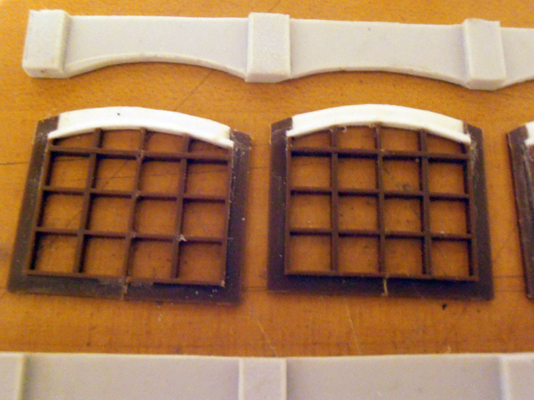

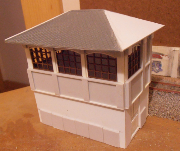

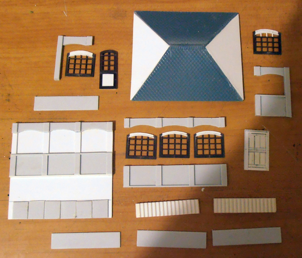

Os dejo los primeros balbuceos del engendro de la caseta de enclavamientos.
He decidido basarme en una tipo Norte aparecida en la revista amigo tren (número 2), de la cual se realizo una versión realmente magnifica aparecida en la revista Mastren en un especial llamado "Territorio Iberico II".
Para no fusilar exactamente la misma de Mastren, añadiré un ventanuco más quedando un poco mas rectangular.
El plano lo he usado solo lo para cuatro medidas básicas, anarquía total para variar :lol: :lol:
Los materiales, como no me queda balsa suficiente, seamos sinceros; pues retales de todo tipo extraído de kits previos y Evergreen.
El tejado tal y como podeis ver son los ultimos retales de la estacion de Auhagen con Evergreen.
El origen de las ventanas pertenecen a otro kit de Auhagen y son ventanas mas pequeñas, que divididas en dos mas el Evergreen del arco forman los ventanales.
Haber que sale al final.
Acopio de materiales
Fachada posterior
Ventanales

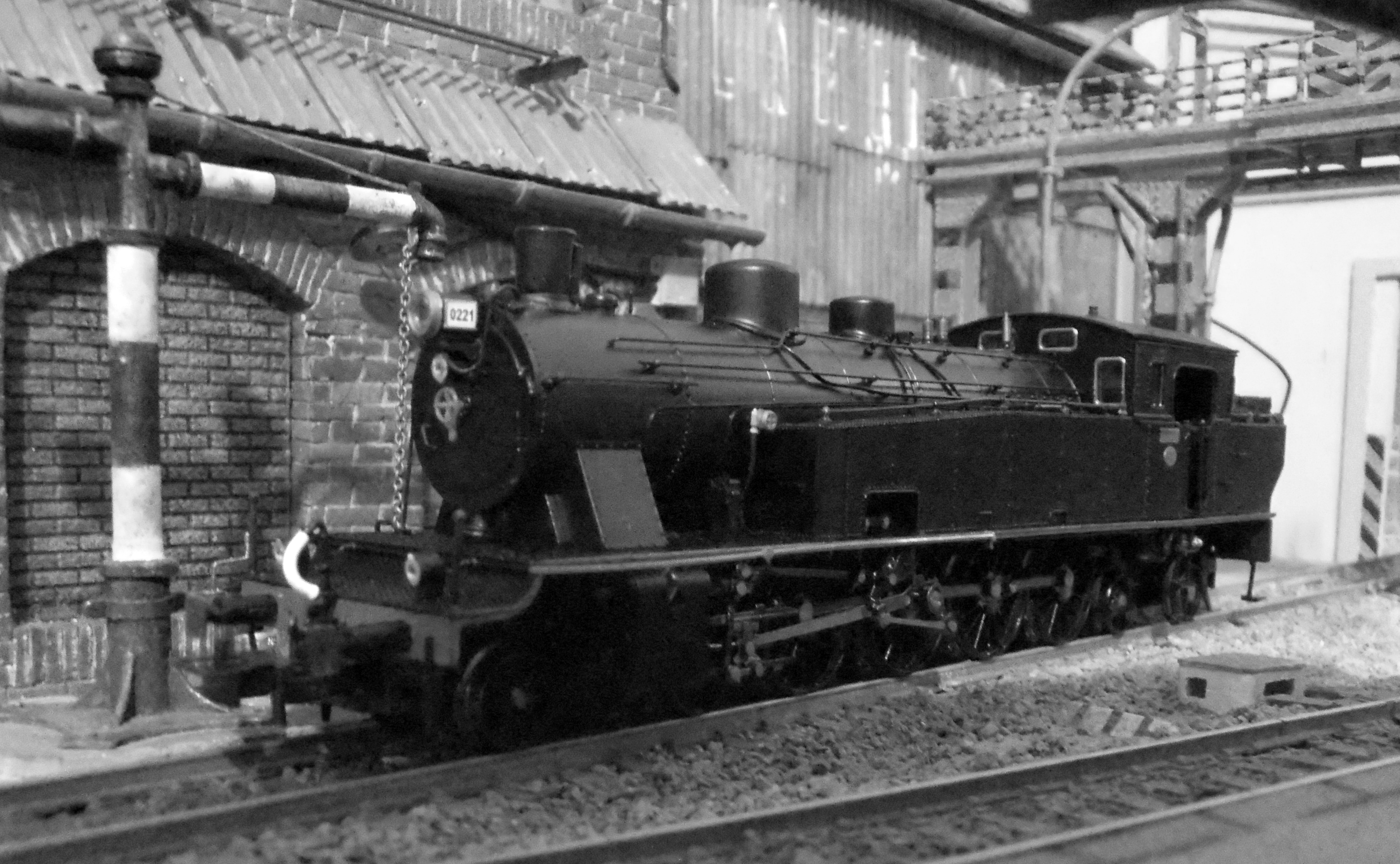

Hoy no apetecía construir y dejo una fotillo (la primera en B/N) de una tanque por la maqueta, recuerdos de otra época.
242 en repostaje
Mensajes: 4662
Un ambiente magnífico. Gracias por seguir compartiendo los avances, son una fuente de inspiración.

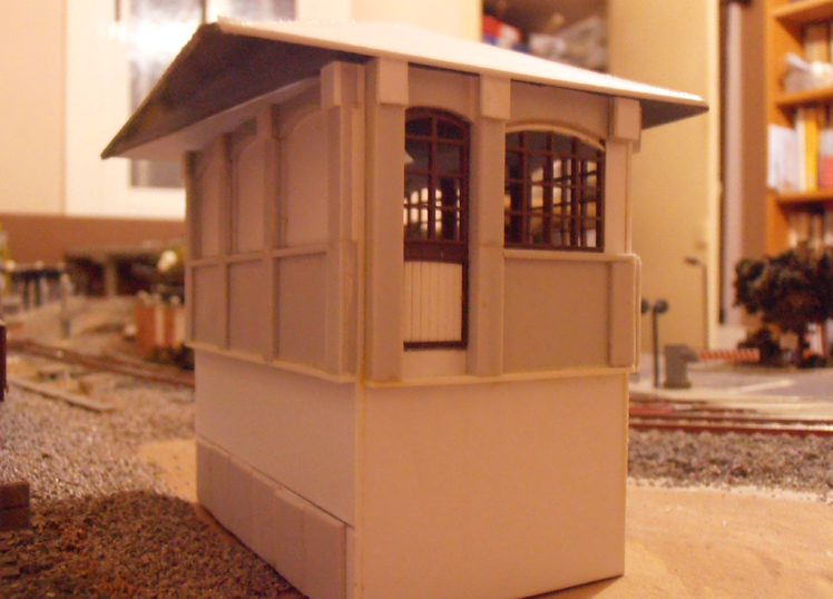

Os dejo un par de fotos de los avances. Todavía falta bastante, pero para que os hagáis una idea más clara.
Caseta enclavamientos 1
Caseta enclavamientos 2
Mensajes: 368

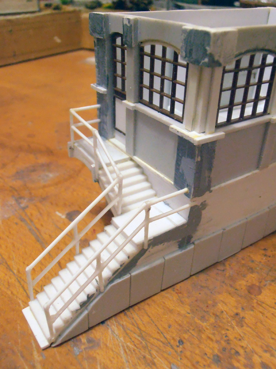

Hola chicos, os dejo nuevas fotos de los avances.
Ya hemos colocado las escaleras de acceso y hemos masillado y lijado y pulido las esquinas del edificio.

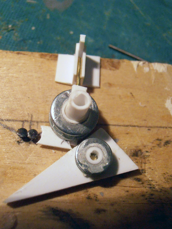

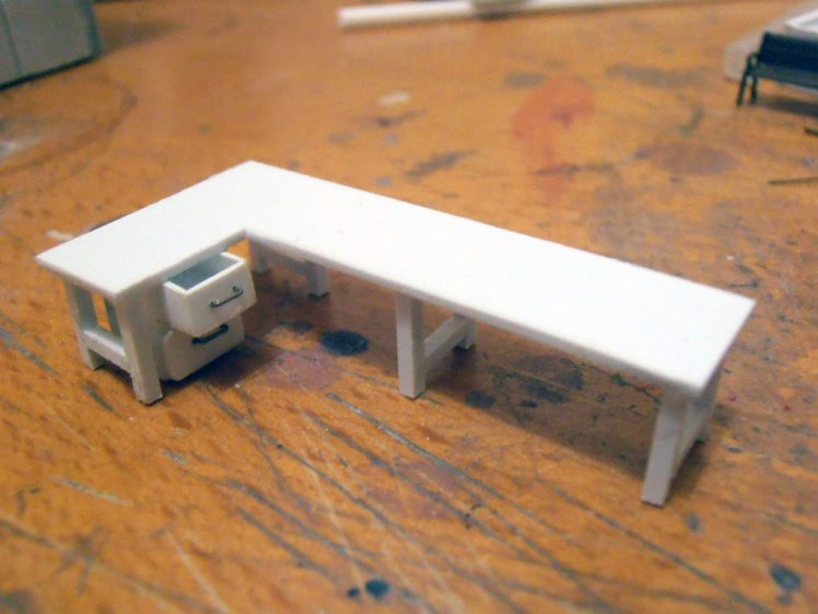

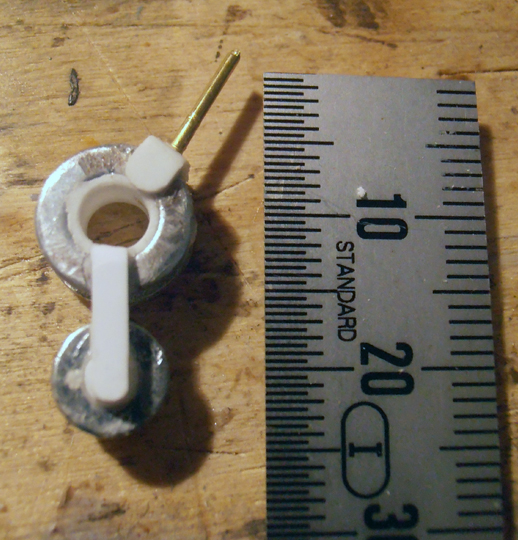

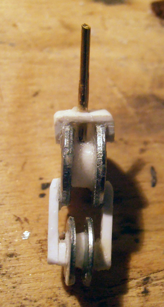

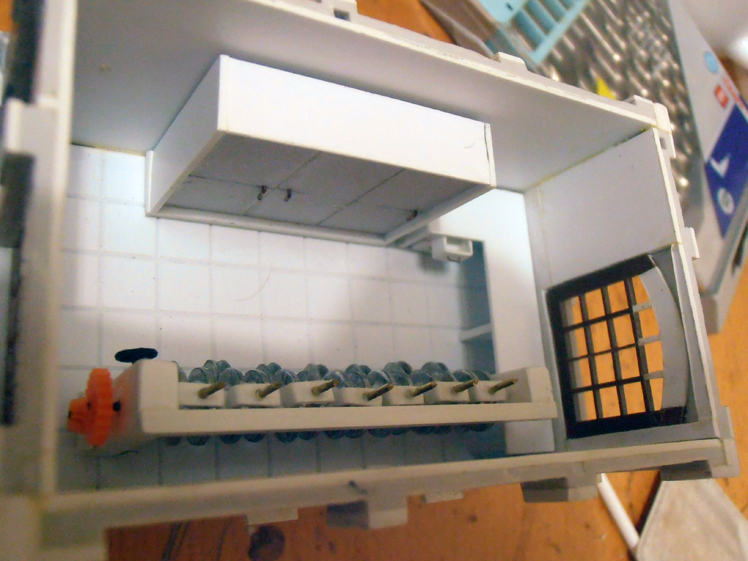

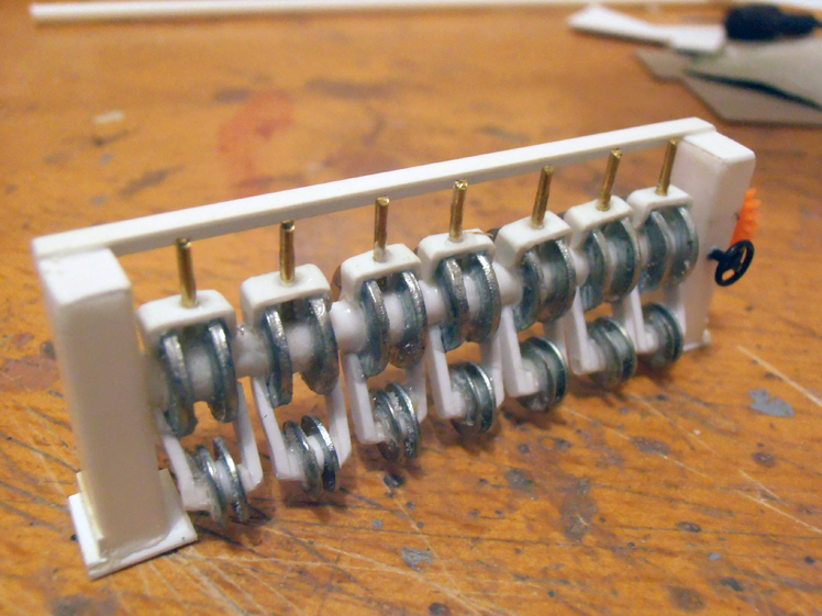

y también os dejo unas fotillos de los detalles del mobiliario interior.
Para las palancas se ha usado un utillaje, de estos de andar por casa, básicamente para que todas estén a la misma medida aproximada.
Se han usado arandelas planas de M4 y M5 así como Evergreen.
También os dejo detalles del armario y la mesa.
Espero os guste.
Utillaje de andar por casa
Perspectiva general-1
Detalles mesa
Perspectiva general 2 Detalles interiores

Hola Eurico
Una genialidad el utilizar arandelas para los enclavamientos. Siempre nos estás sorprendiendo.
¿Cual será la siguiente?
Jesús.

Impresionante, que maravilla, yo tiemblo de unir eso con mi pulso tembloroso!
Gran consejo de usar las arandelas.

Hola Jesús.
La verdad es que el chino y/o la ferretería mas cercana están llenas de infinitas posibilidades. :lol: :lol:
