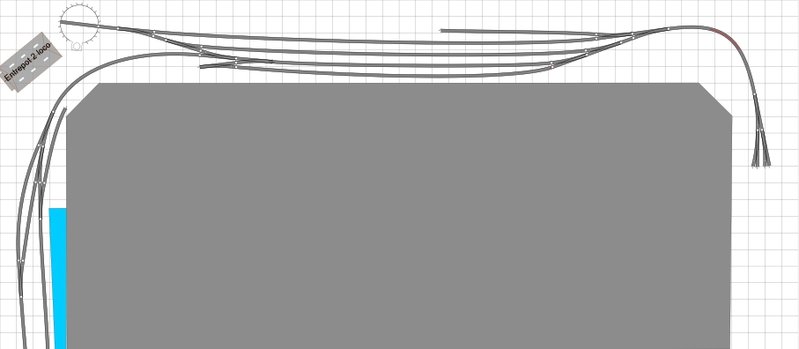

He probado a modificar el diseño pero la verdad, no me convence nada. El problema es que no se me ocurre nada mejor
Esto es lo que he conseguido, que opináis?
Mensajes: 214
Registrado: 15 Sep 2015 23:35
Hola, chuko72. Pues a la pregunta de qué opino te seré sincero: quitando la zona del puerto, que promete entretenidas maniobras, el resto es un absurdo.
Al principio de tu hilo varios foreros te esbozaron las líneas maestras que deberías seguir, pero poco a poco te has ido apartando de ellas,
y ahora tu rumbo es completamente errático. Deberías volver a releer todo desde el inicio.
El problema no es que dispongas de poco espacio. Es problema es que no quieres asimilarlo y pretendes meter "todo lo que quepa" en esa superficie. ¡Error!

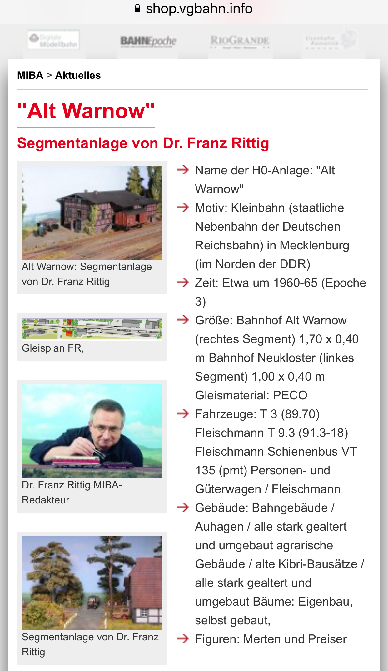

La maqueta tiene 2,70 metros de largo y 40 cms de fondo. El módulo de la derecha 1,70, y el de la izquierda 1. La vía es Peco.
¿Sigues creyendo que son necesarias esas 5 vías en la estación para hacer circulaciones realistas y tener multitud de variantes de juego? ¿Sigues creyendo que necesitas 70 cms de fondo para no amputar el edificio de la estacion?

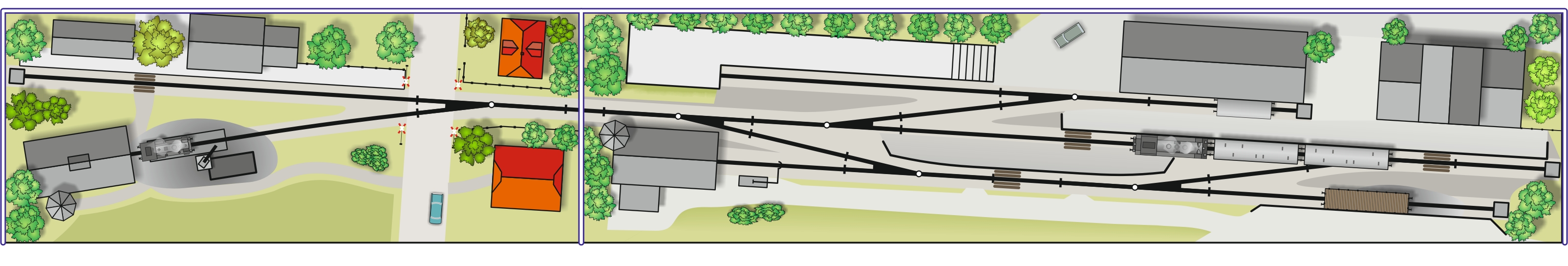

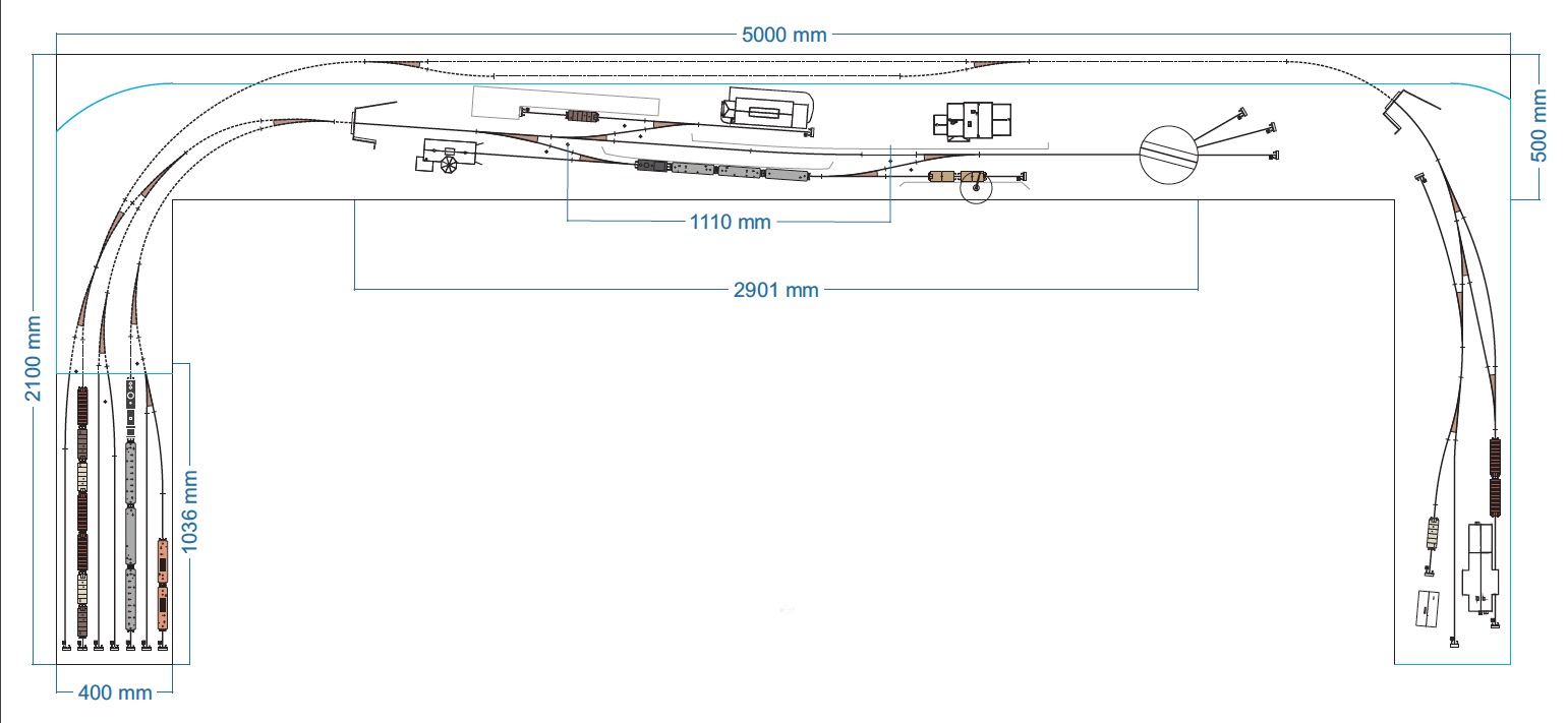

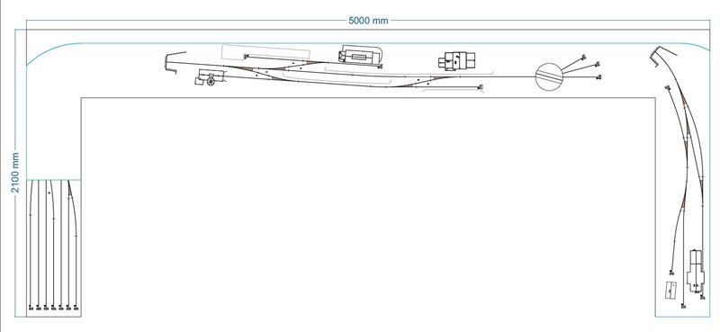

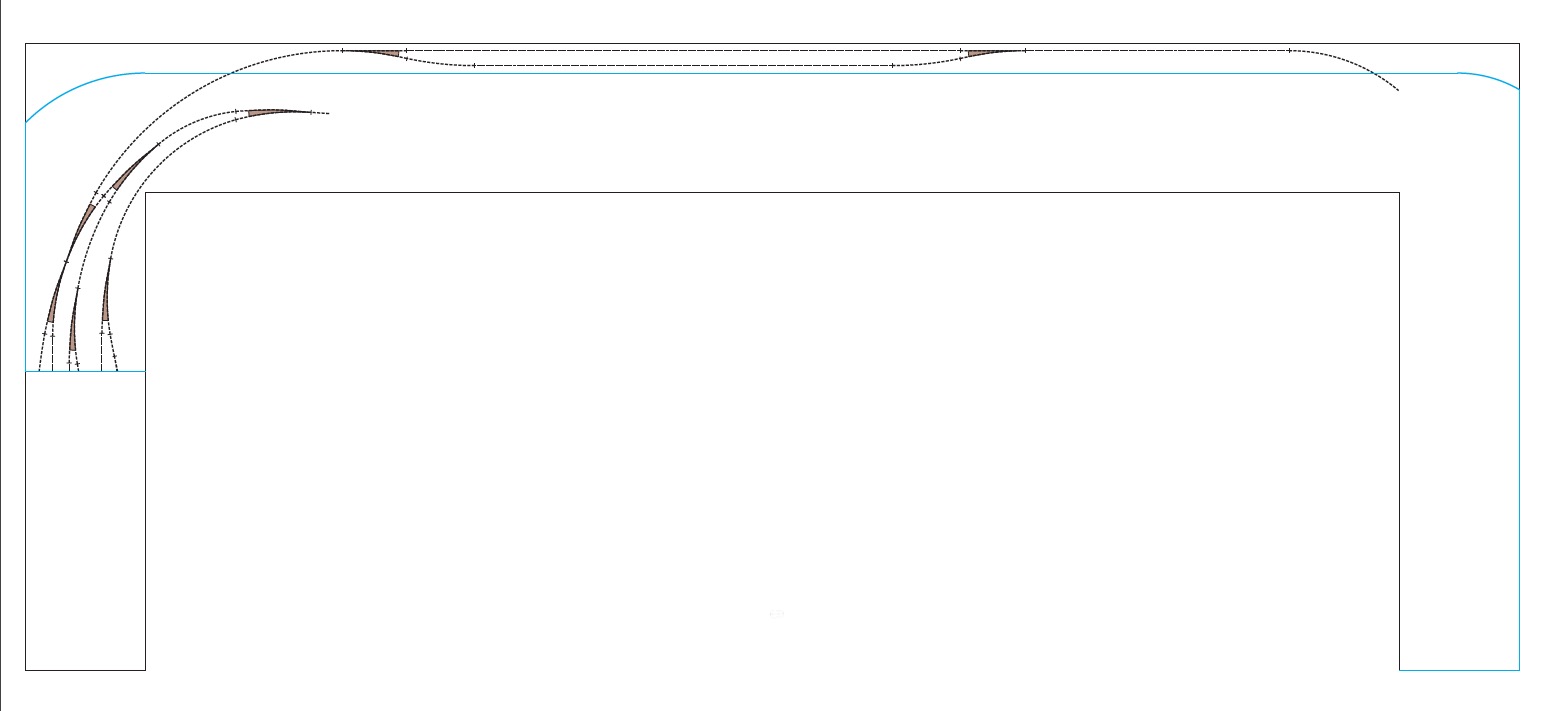

Hola, Chuko72 y resto de foreros. Ahí va lo que he podido hacer hoy por la mañana porque he estado muy ocupado, y lo sigo estando.
Resumiendo a grandes líneas:
La vía utilizada es PECO código 75, aunque se puede adaptar el trazado al resto de la oferta del fabricante que, particularmente, creo que es la mejor elección por precio-calidad.
He dejado algunas medidas para que te hagas una idea del resto de las dimensiones. No obstante, si necesitan alguna en concreto, me la pides.
La línea azul enmarca el decorado, quedando el resto fuera de lo que sería vegetación, edificios, personajes, etc...
He arrimado bastante al fondo las vías del puerto para que quede espacio para representar el muelle y el mar. En ambas estaciones se pueden acomodar fácilmente trenes de un metro de longitud, que pueden ser todo tipo de automotores así como una amplia variedad de formaciones tanto de pasajeros como de mercancías.
Los edificios son orientativos y faltan carboneras, aguadas, casetas de señales, grúas y tinglados portuarios, ¿faro?, y demás que se te ocurran, pero yo no atiborraría demasiado las escenas. Debido a que tu idea es representar la Época 3 de nuestros ferrocarriles, queda de tu mano el trabajo de documentación, y es tu elección el paisaje y las edificaciones que quieras tener y que sean de tu agrado.
Por supuesto que el trazado es susceptible de mejora y simplemente he considerado el concepto de aprovechamiento del espacio disponible en base a tus deseos, esto es estación principal, puente giratorio, estación oculta y el puerto, pero como ya comenté anteriormente creo que tanto paisaje como trazado deben ir de la mano y no aplastar el uno al otro, y en este sentido considero que tienes espacio de sobra tanto para incluir multitud de elementos paisajísticos, desde un pequeño pueblo hasta un riachuelo, algún cerro que justifique ambos túneles, etc..., como para que el trazado te dé suficiente juego.
Espero que te guste y te sirva.
Última edición por Miguel 31 el 22 Nov 2018 16:48, editado 1 vez en total

Mensajes: 570
Ubicación: Cartagena
Registrado: 28 Sep 2013 23:14
hola Miguel 31,
muchísimas gracias por los planos. voy a verlos con tranquilidad pero de momento solo puedo darte las gracias de nuevo por las molestias y el tiempo que has empleado en hacerlos
intentaré ir poco a poco plasmándolos en el Anyrail a ver si me sale igual
la única diferencia es que uso peco 100 pero por lo demás perfecto
un saludo

una duda, la parte oculta como accedes a ella en caso de problemas?
un saludo
Mensajes: 214
El decorado, en la esquina interior de la parte izquierda de la maqueta, debería tener al menos una altura de un palmo para situar la boca de túnel y albergar las agujas. Puedes abrir unas trampillas para acceder al interior. En cuanto a la parte trasera, con retirar los paneles de los que debería estar formado el decorado de fondo, sería suficiente.

Mensajes: 4663
La vía utilizada es PERCO código 75, aunque se puede adaptar el trazado al resto de la oferta del fabricante que, particularmente, creo que es la mejor elección por precio-calidad.
Me encanta. Gran trabajo.
