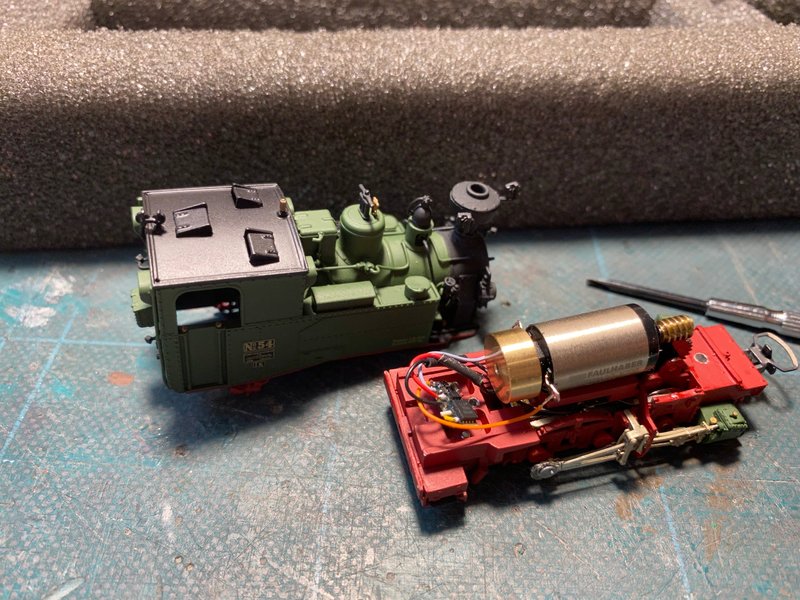

Ando buscando la hoja de despiece de la locomotora Minitrains 1021, pero me esta resultando imposible de encontrarla.
¿Alguien sabe dónde puedo encontrarla o al menos algunas instrucciones sobre como desmontarla?
Necesito realizare una pequeña reparación.

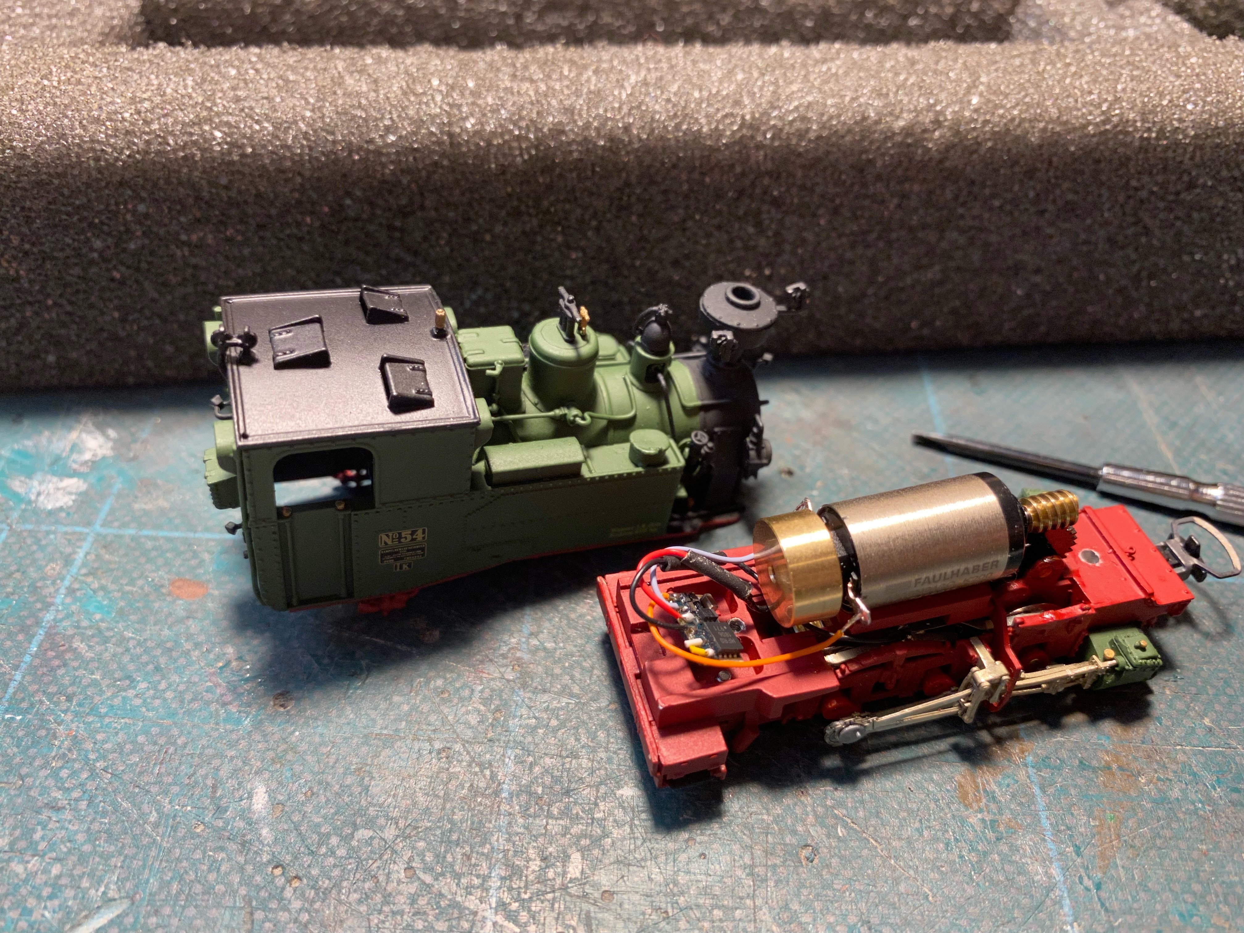

Pues como bien dices, parece que la única información técnica que hay es la sección Technics de su propia web, nada más. Ni hojas de despiece ni nada parecido...
He estado navegando por la sección y hay algo de info... pero limitada a algunos pocos modelos y bastante escueta...
Al final me "la he jugado" (literal) y basándome en como se desmontan otros modelos me he puesto manos a la obra...
Hay que desmontar la chimenea desenroscándola y luego girar la locomotora y sacar los dos tornillos de cada lateral. Entonces con cuidado la carcasa sale y deja a la vista el motor y la mecánica (ver foto izquierda)
Me ha sorprendido la debilidad de los cables y las conexiones... hay que ir con mucho cuidado.
Arreglada la conexión rota, la Brigadelok vuelve a circular!

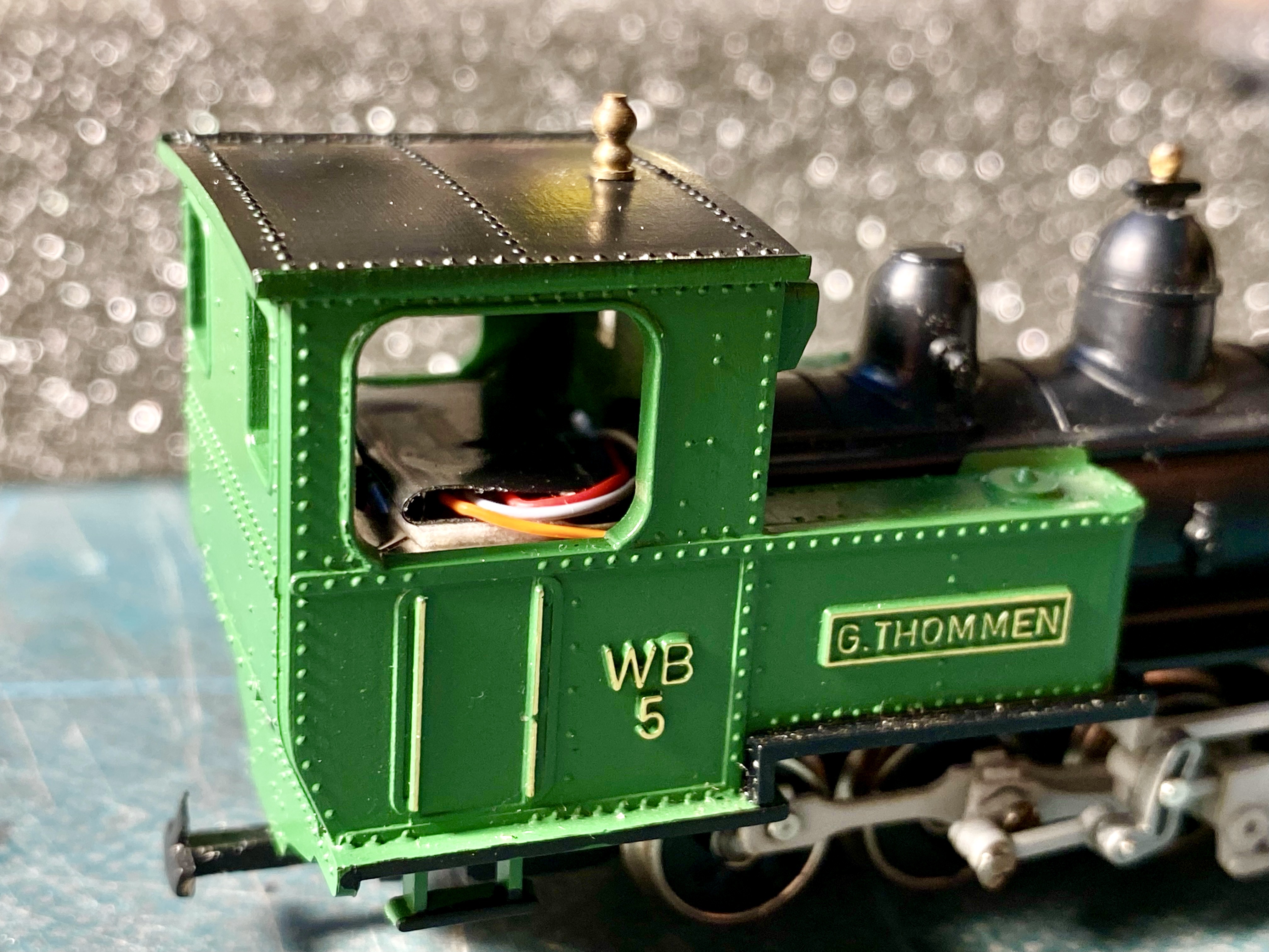

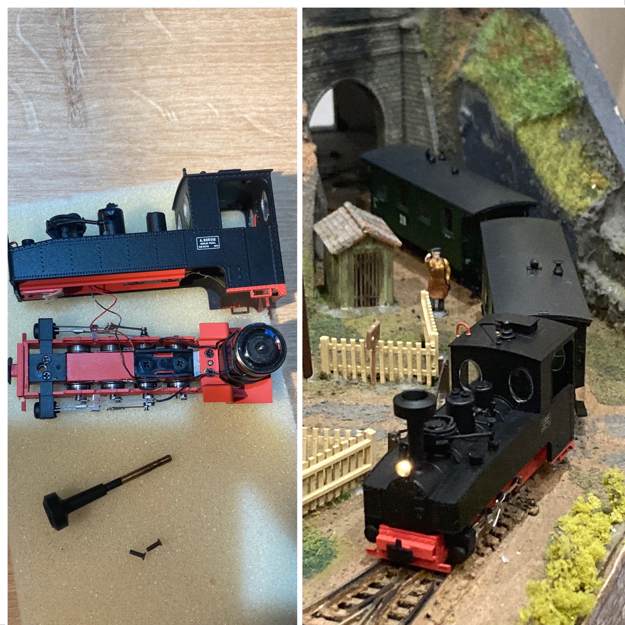

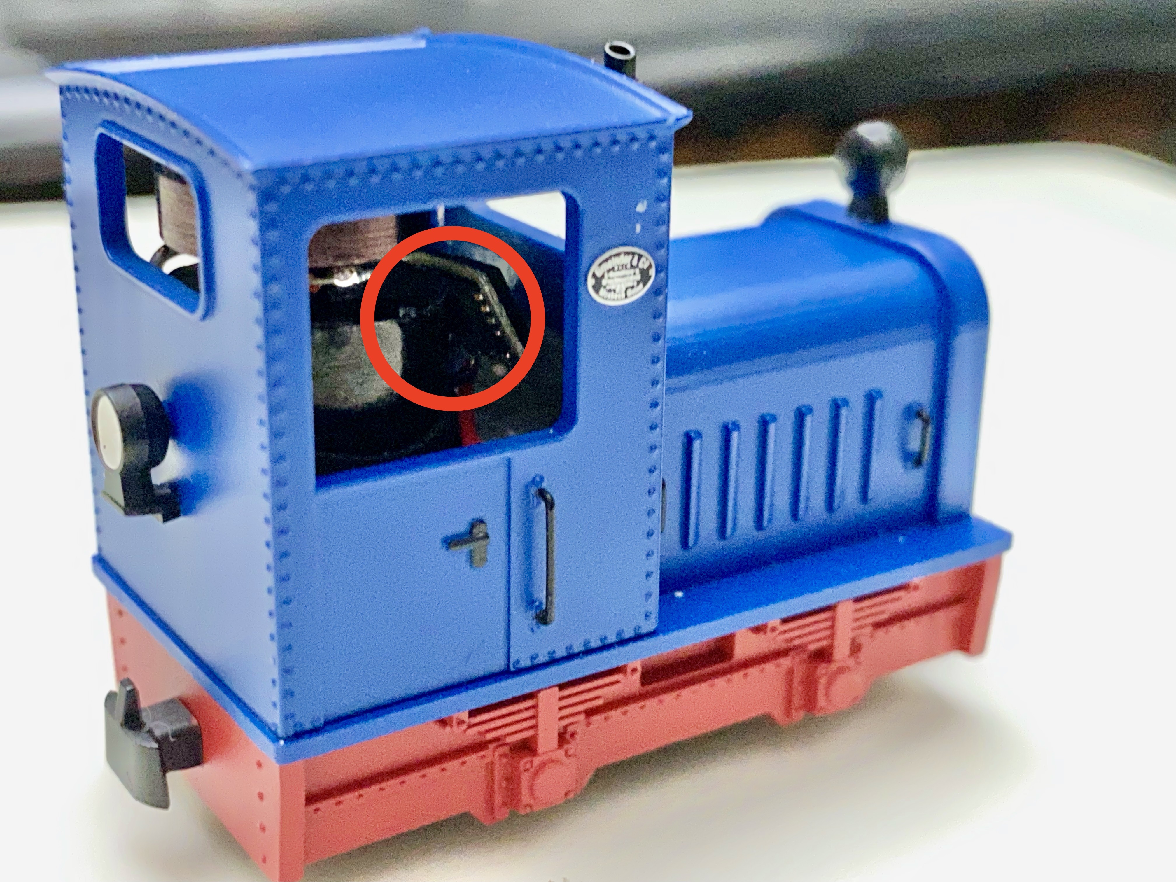

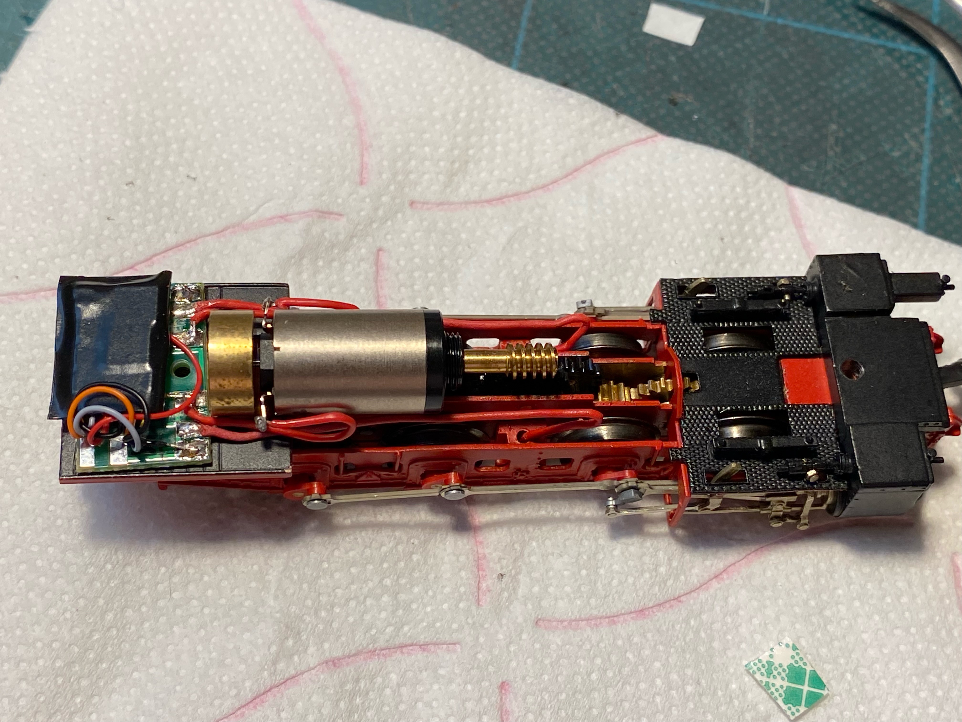

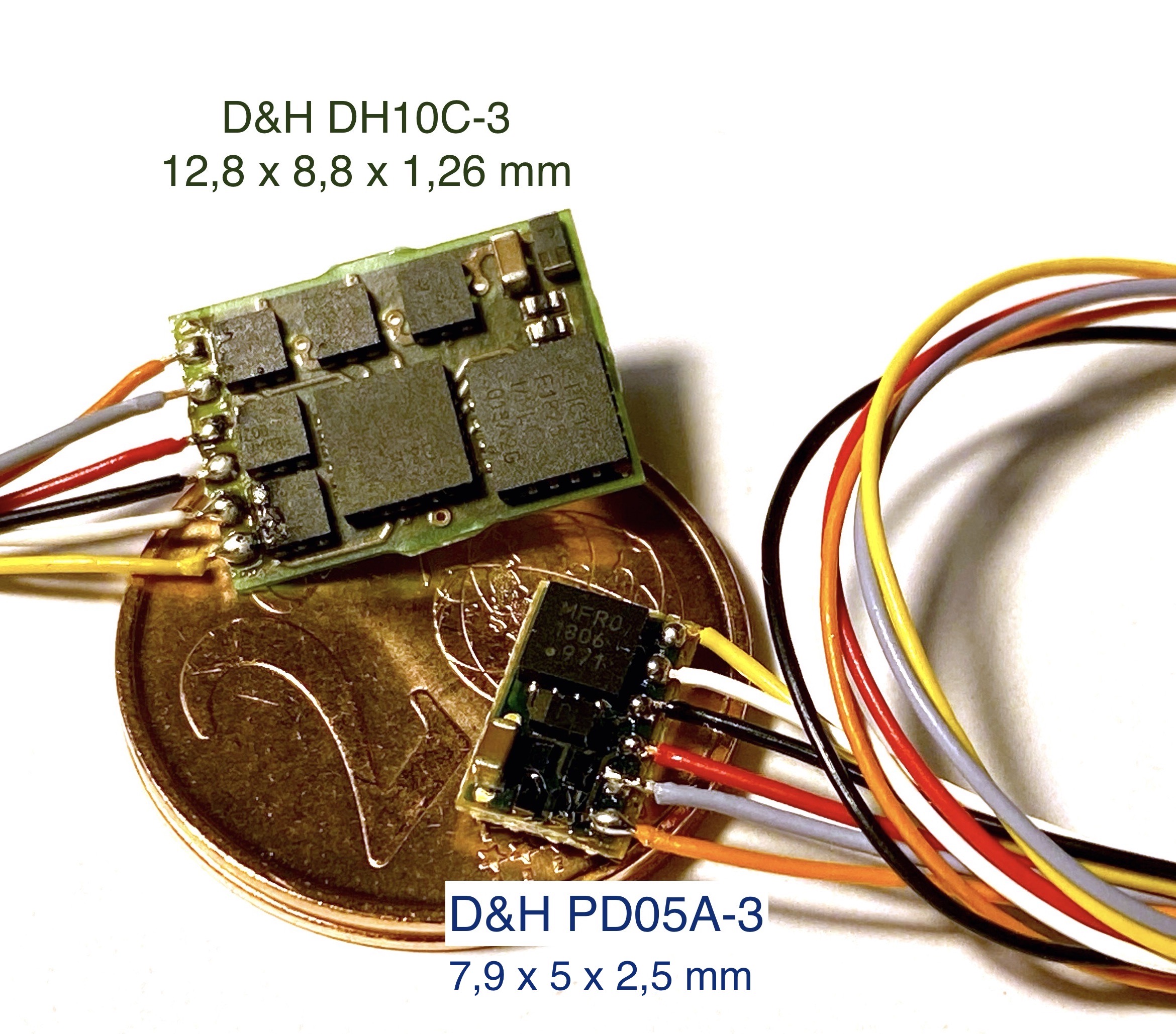

Hace días que tenía pendiente responder al requerimiento de Artur sobre mi experiencia con las digitalizaciones en H0e. Hoy, por fin, he logrado un rato para recopilar imágenes de mis trabajos de digitalización, así que me pongo a ello por si puede ayudar a alguien.
Lo primero es el tema de los decos. Yo uso básicamente dos, de Doelher & Haass con referencias DH10C-3 y PD05A-3. Pongo una foto y sus dimensiones.
Decos D&H
Como podéis ver, ambos son minúsculos. Soportan 0,5 A que para las pequeñas locomotoras de H0e son más que suficientes. El DH10C-3 es un poquito más grande pero es superfino, 1,26 mm y lleva todo lo necesario, incluido el RailCom. El otro, el PD05A-3 es realmente minúsculo, aunque un poco más gordito, 2,5 mm. La limitación de este último es que es tan pequeño que no le caben simultáneamente las opciones de poder funcionar en analógico y el RailCom. Por defecto viene con esta última opción, y hay que avisar al comprarlo que desactiven el RailCom y activen el poder funcionar en analógico si lo deseamos. Yo los compro en Decoders.es y Simón me lo cambia sin problema.
Con este tamaño tan pequeño, no hay casi ningún problema para instalarlos, eso si, después de saber como abrir la locomotora, que en el caso de Minitrains no es siempre evidente. Os paso fotos de algunas digitalizaciones para que veáis donde los pongo. Empiezo con ejemplos del DH10C-3, que veréis que suelo protegerlo con un poco de cinta aislante negra

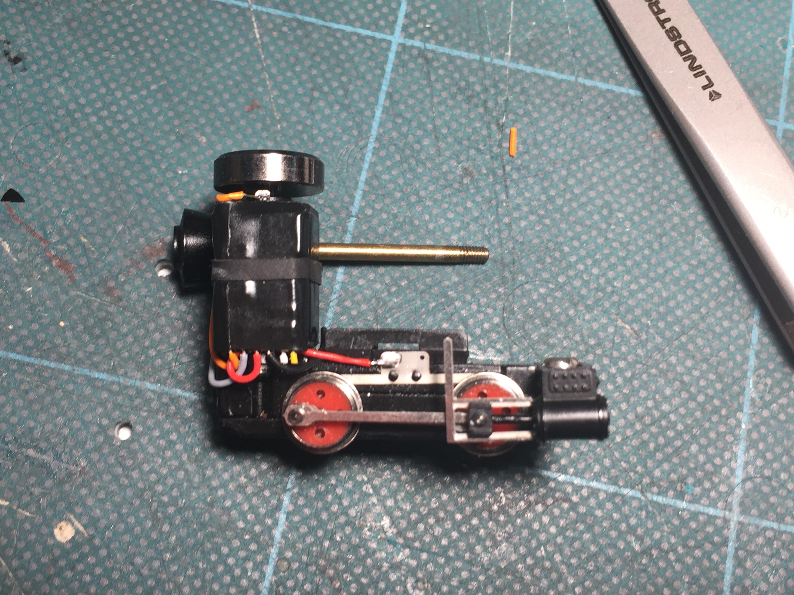

Liliput clase U
Krauss de Minitrains
Thommen de Liliput
En este caso se puede pintar de negro los cables con un rotulados permanente, y quedaría mucho más discreto.

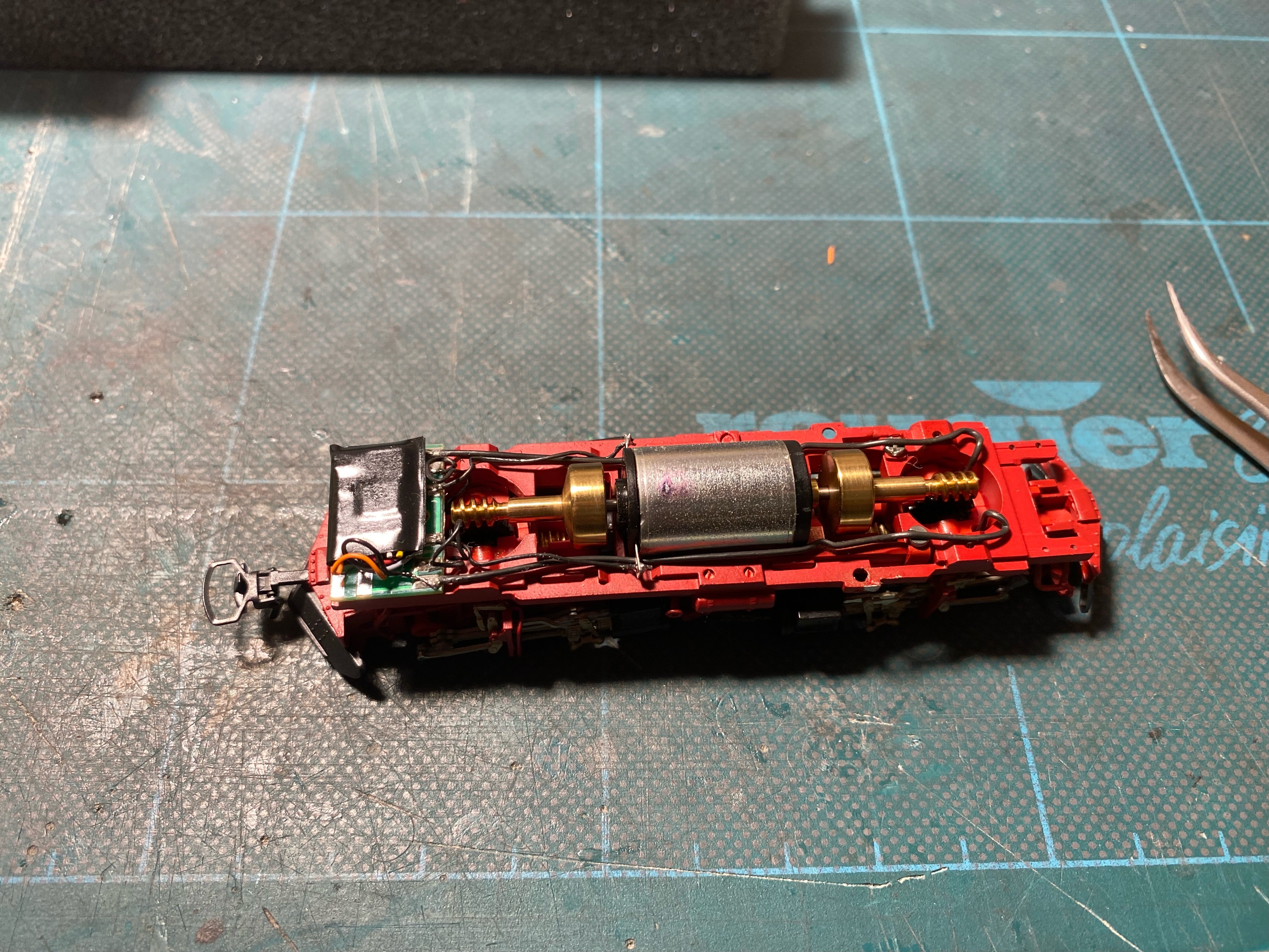

Säch. III K de Bemo
Säch IV K de Bemo

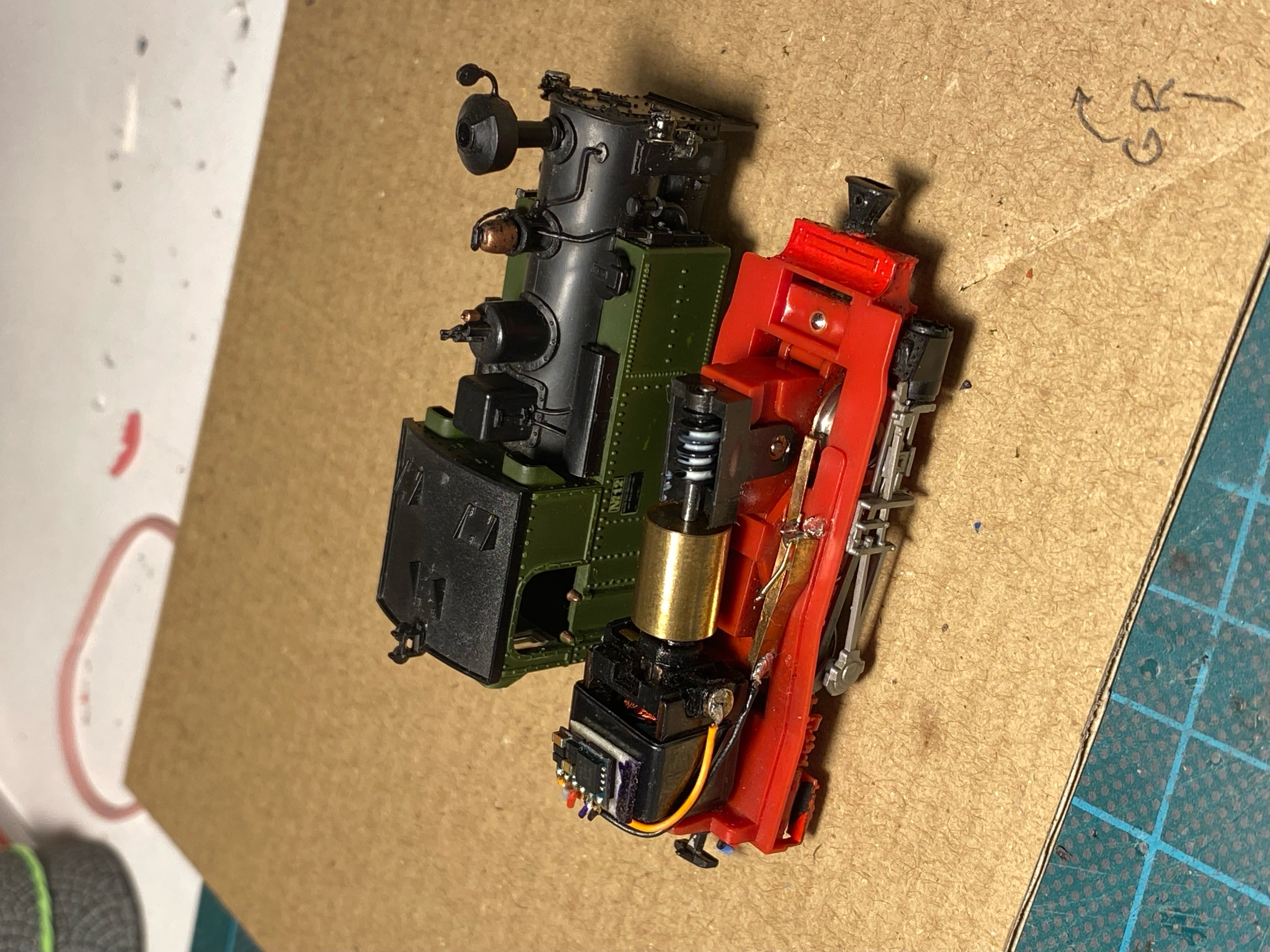

Y ahora algunos ejemplos con el PD 05A-3
Tractor Gmeinder de Minitrains
Säch I K de Bemo
Säch I K de PMT Technomodel
Siguiendo los consejos de mi buen amigo Fernando (Trenando), que ha digitalizado cientos de locomotoras, lo primero que hay que hacer es quitar todos los componentes (condensadores, bobinas...) para que la corriente de las ruedas vaya directamente al deco y de éste, directamente al motor.
Lo cierto es que los resultados de las digitalizaciones son sorprendentes en el material antiguo. Locomotoras realmente rudimentarias como son las de Egger Bahn, Jouef VE o Liliput, con cincuenta años a sus espaldas, funcionan que es una delicia una vez digitalizadas. Los ralentíes son increíbles y van súper finas.
