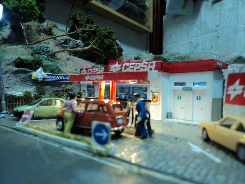

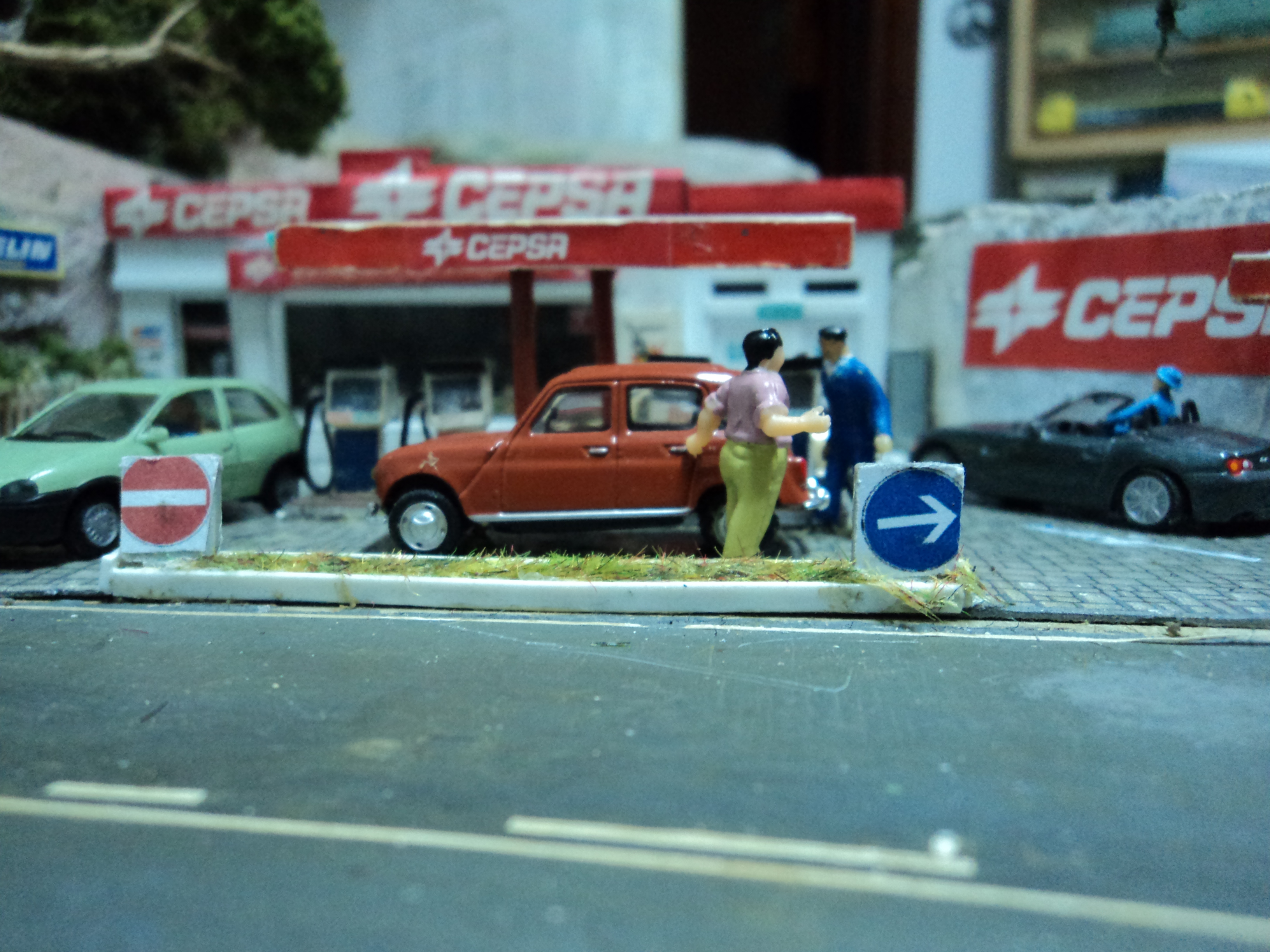

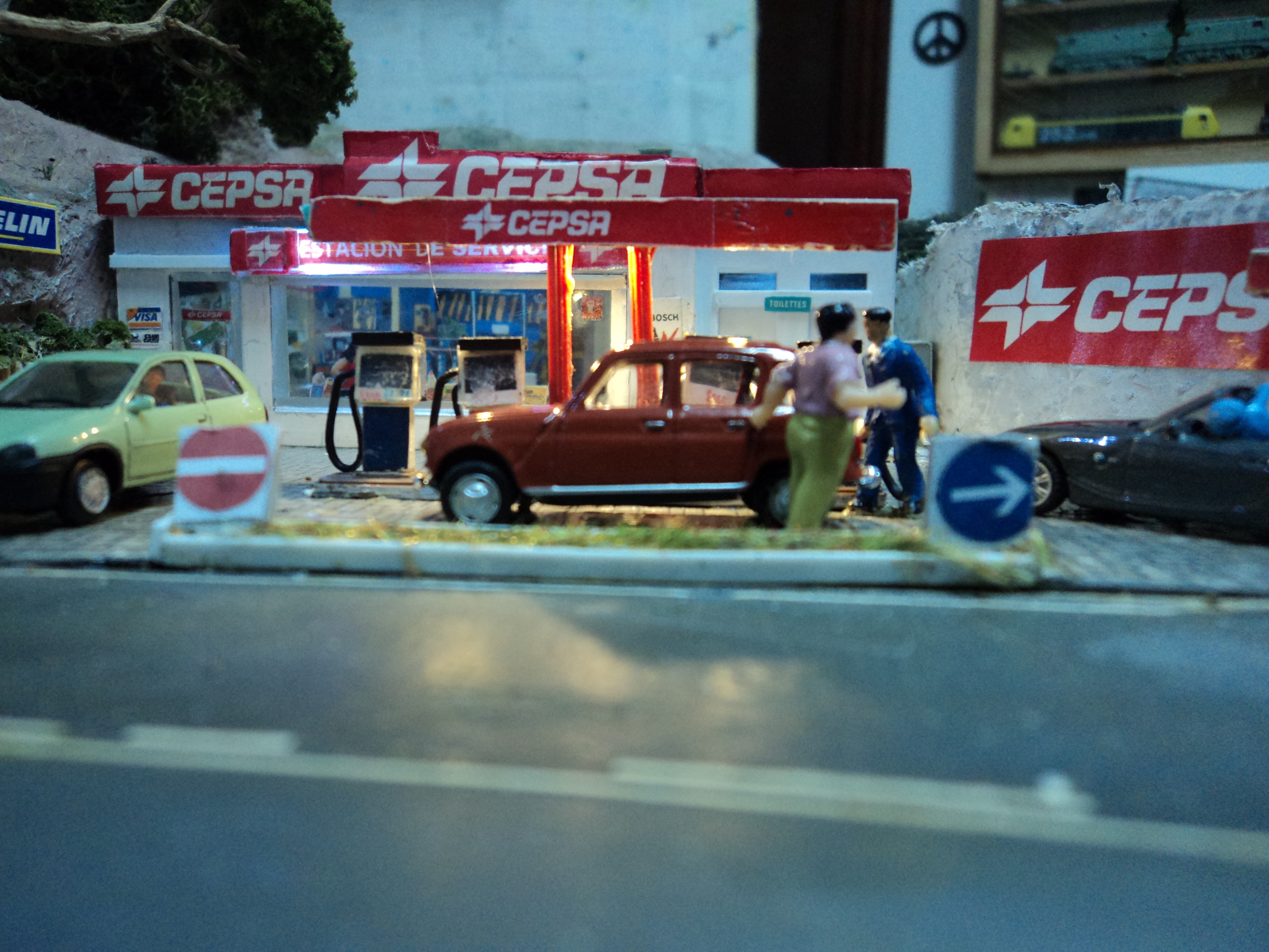

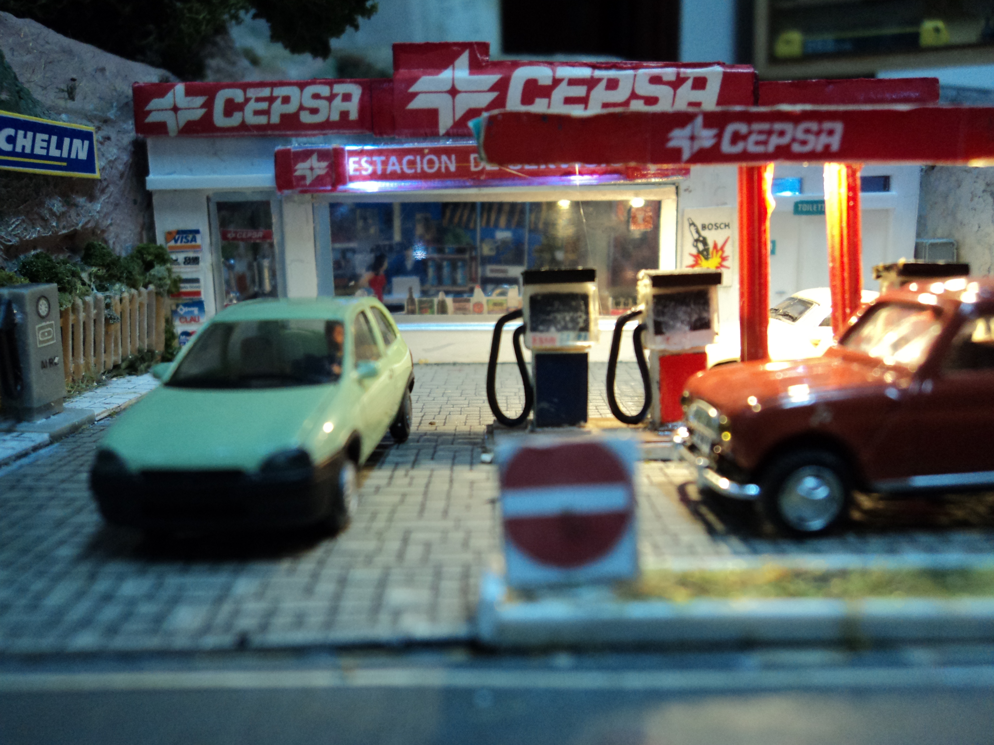

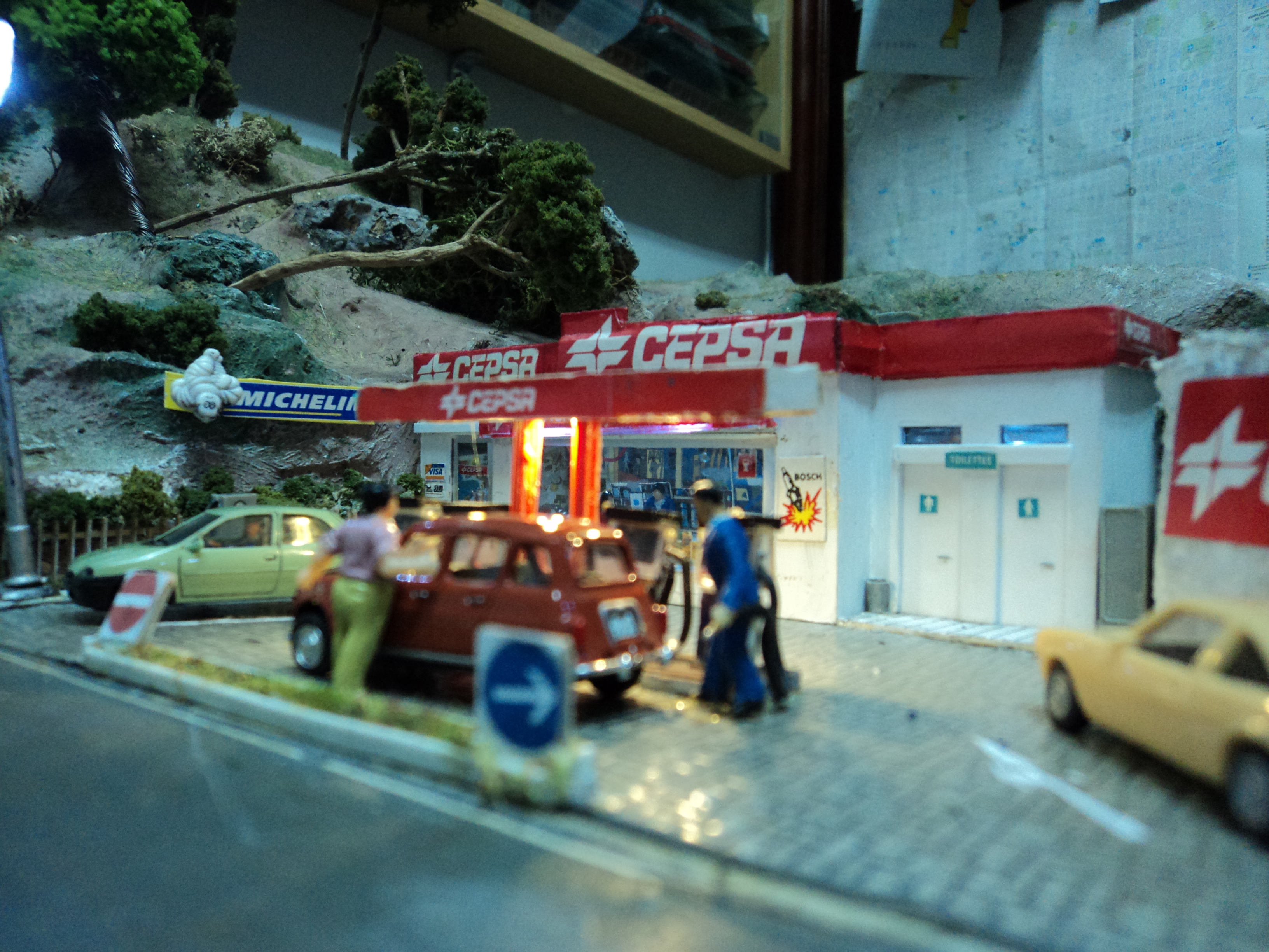

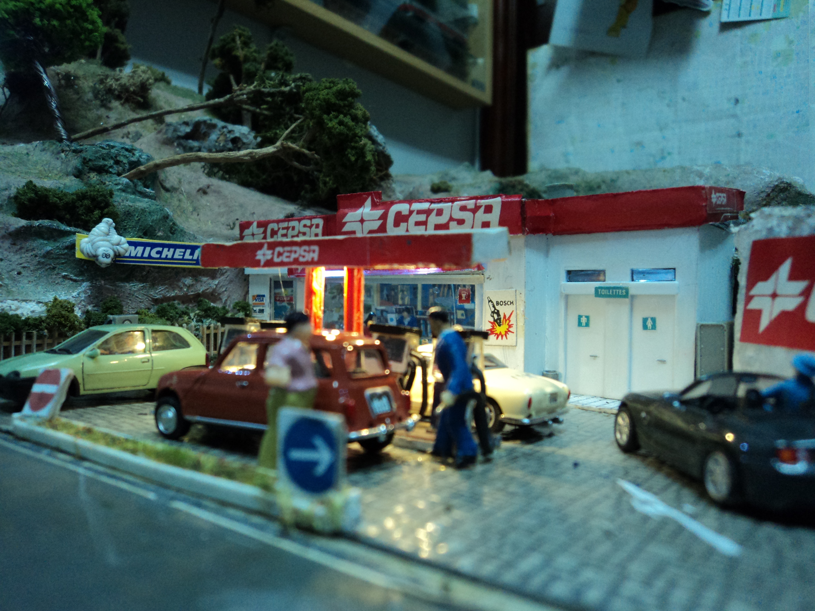

Hola a todos, viendo lo animado que esta este hilo del foro ,aqui os dejo unas fotos de mi ultima construccion en la maqueta ,una gasolinera de cepsa, con sus vehiculos correspondientes repostando,dado que tambien me gustan mucho los vehiculos a escala HO,pues creo que dan mucha vida y variedad en la maqueta.
SALUDOS.

Muy bonito , el rinconcito de la maqueta, Para mi gusto , un poco grande las señales de dirección prohibida y sentido obligatorio.
prueba a imprimirlas , dandoles un factor de escala más pequeño.
saludosd

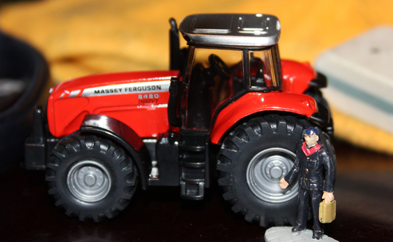

Hoy he encontrado en la cadena de juguetes Afede que tenían varios modelos en 1:87 de la marca Siku, ¿que os parece esa marca con respecto a la escala?, algunos modelos me han dado la sensación de estar sobredimensionados, aunque ponía escala 1:87. Me he comprado un par de ellos, los que me parecía que estaban más a escala.

El tractor que he comprado, he comparado las medias con el modelo real y son prácticamente exactas.

La verdad es que los tractores de Siku son bien majos, yo tengo dos iguales (puedes verlos unas paginas más atras y con unas mejoras que quizas puedas aplicar al tuyo). Están bien de precio y dan el pego con unas mejoras, logicamente no son un Herpa, Wiking o un Schuco, pero los de herpa ya valen 30€ por 4€ de los Siku...
Para alguien que centre su colección en material agricola (que los hay) pues quizás se les queden cortos, pero para los que los usamos como "actores secundarios" no están mal.
PD: Cortale esa horrible peana a la figura y pegala en un trozo de blister transparente quedará mucho mejor.
saludos!

La figura ya se que no es muy bonita y menos con la peana pero los demás que tengo, no los podía sostener por eso he puesto este que creo que venía con alguna coleccion de fascículos.
Mi idea como dices es darle algún retoquillo.

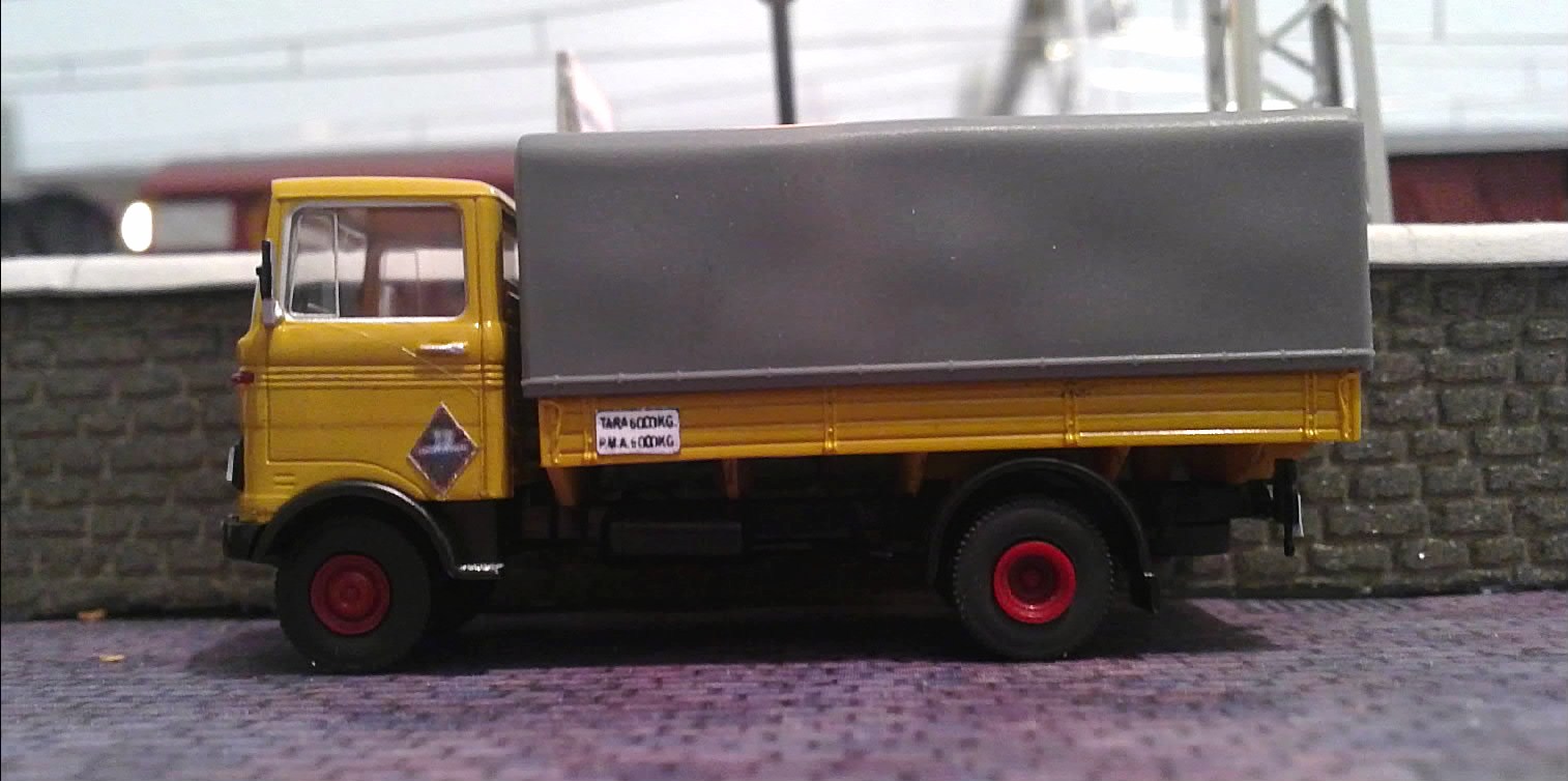

Hace unos 4/5 años descubrí la marca Brekina y me quedé alucinado de su calidad/precio...Siempre había sido de Herpa, Rietze,Wiking, pero no conocía esta...desde entonces son mi debilidad y adquiero alguna pieza interesante...esta vez ha sido este camión Mercedes...lo vi en la tienda y se vino conmigo..después de pasar de matricularlo ya circula por la maqueta.

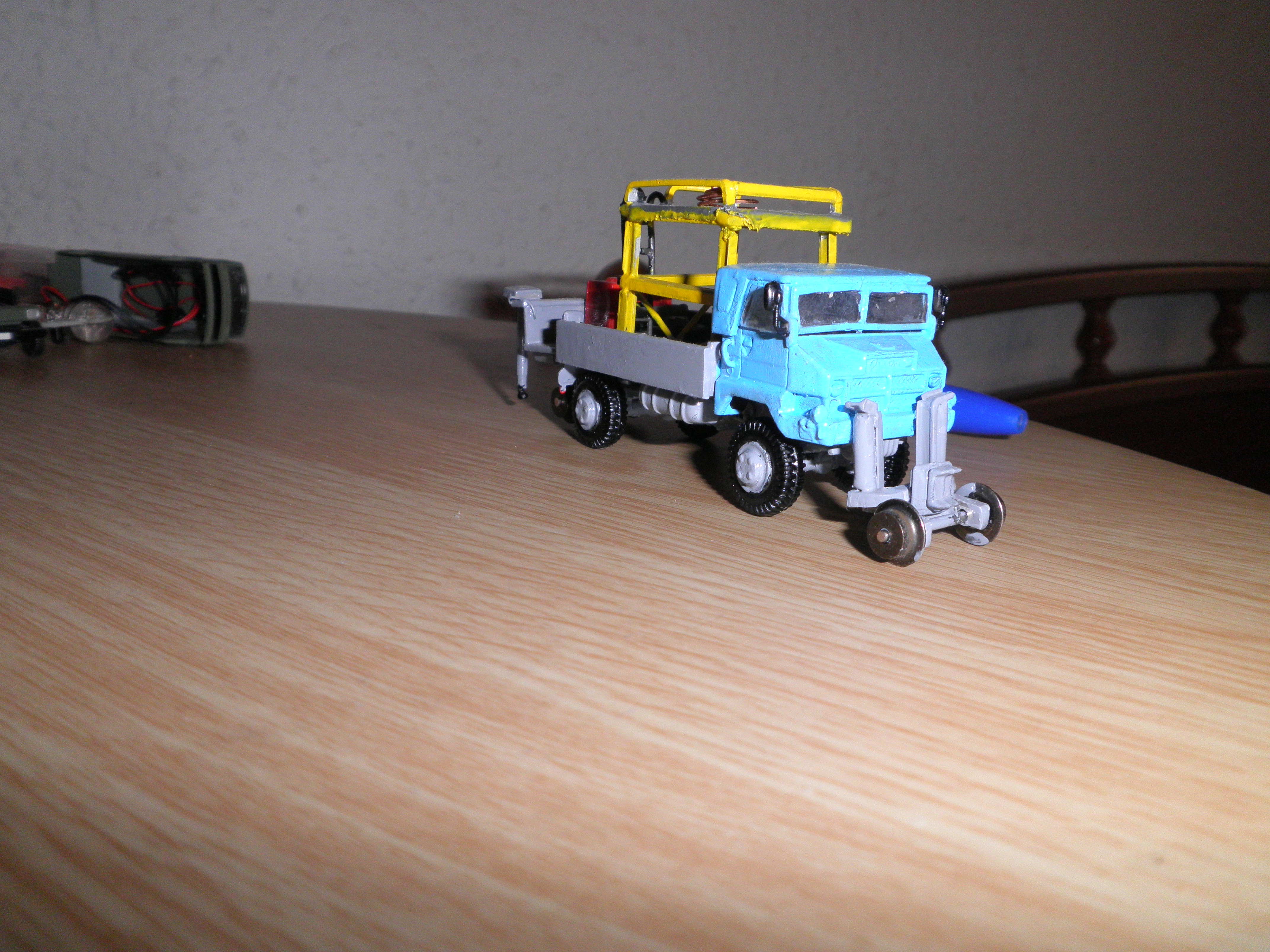

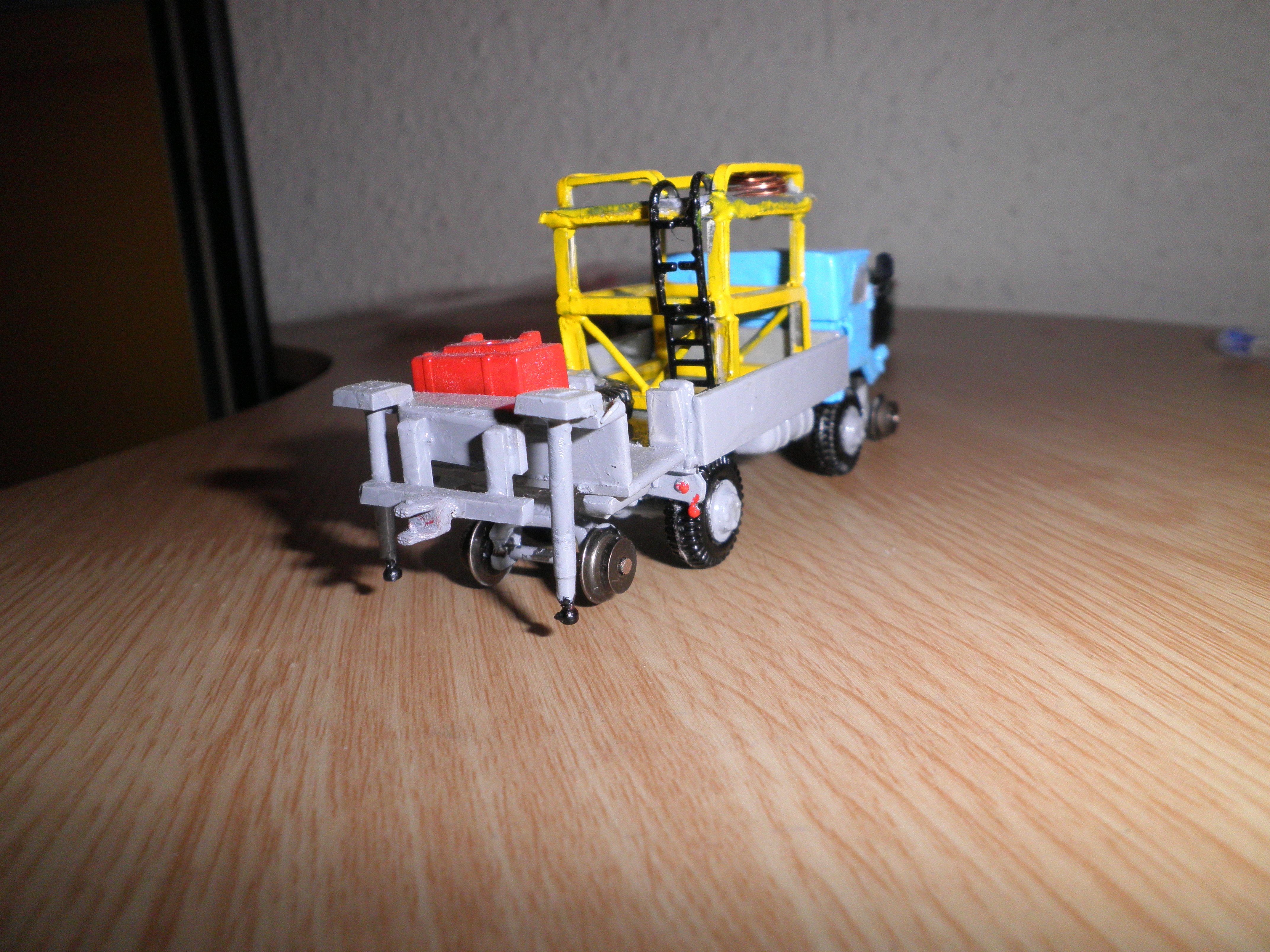

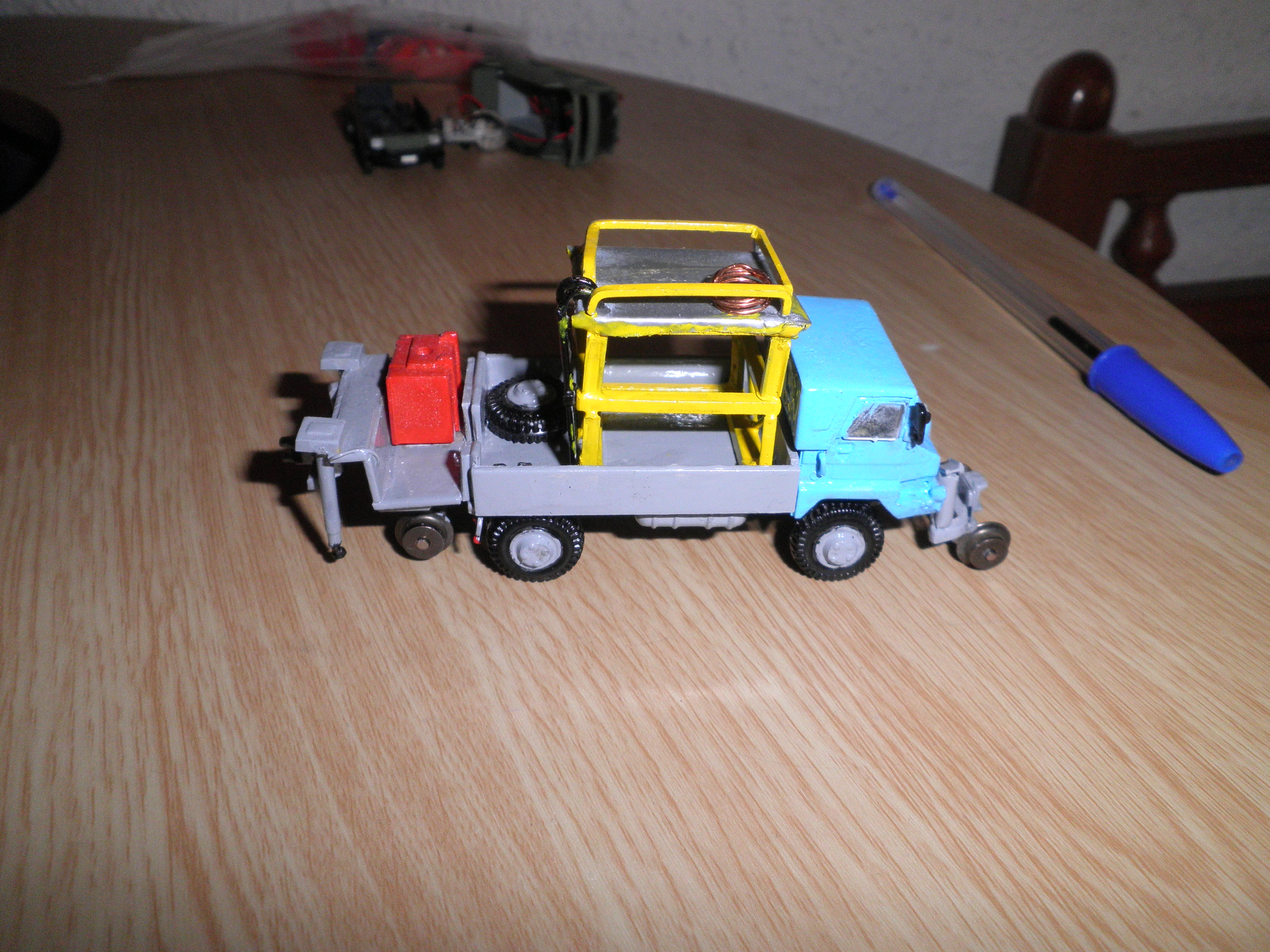

bueno yo os presento mi pegaso dresina bimodal ya casi terminada. para realizarla la e alisado el techo de la cabina suprimiento los limpiaparabrisas ,recorte los ejes para que cuadrara con la via ,la caja esta echa de aluminio de 1mm de grosor la delantera obte por ponerle trozos de railes sobrantes asi como la estructura de la jaula elevadora algunos elementos con piezas de kibri y los ejes sacados de un vagon fleischman que tenia por ay tirado,una vez montado con un taladro de broca fina agujereando el aluminio pase los ejes y finalmente cortando las puntas de los ejes y con un palo de chupachus acer la forma redonda una vez terminado paso por pintura....aun
me queda darle otro toke de pintura amarillo y acerme con una grua y lista para el mantenimiento... ;)
espero que os guste mi nuevo trabajito.
un saludo.

Darthrraul escribió:
animo con ese egipcio tan singular.
Que color le vas a dar? yo los que conozco son estos y por lo que se ve tanto por las luces como por el color de ciertas partes del chasis eran del ejercito:
Fuente: http://www.facebook.com/pages/Pegaso-ca ... 6215322930
Va bien la cosa. Aunque toda la cabina esté pintada de azul yo le daria un poco de Smoke de tamiya en las rejillas y la zona del logo de pegaso, por darle un poco de profundidad a esas zonas y aumentar la sensacion de rejilla.
Siento no poder ayudarte con el tema de la pluma. Busca las Palfinger de Herpa que son algo más pequeñas:
Ref: http://www.herpa.de/collect/%28S%281du4 ... s=&thumb=1
saludos!

muchas gracias raul,mirare aver esa pluma se que kibri vende un set de gruas pero no lo encuentro por ningun lado.
un saludo compañero ;)
