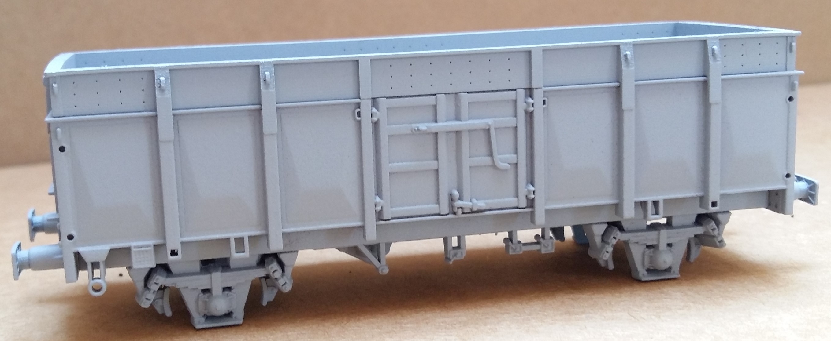

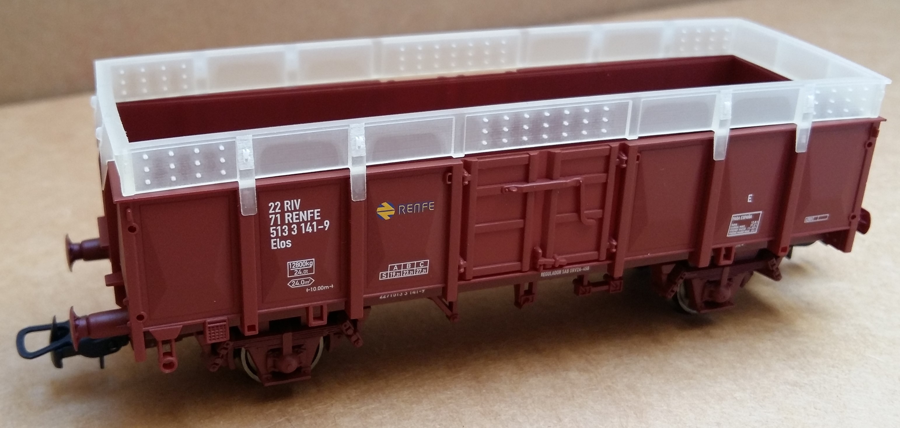

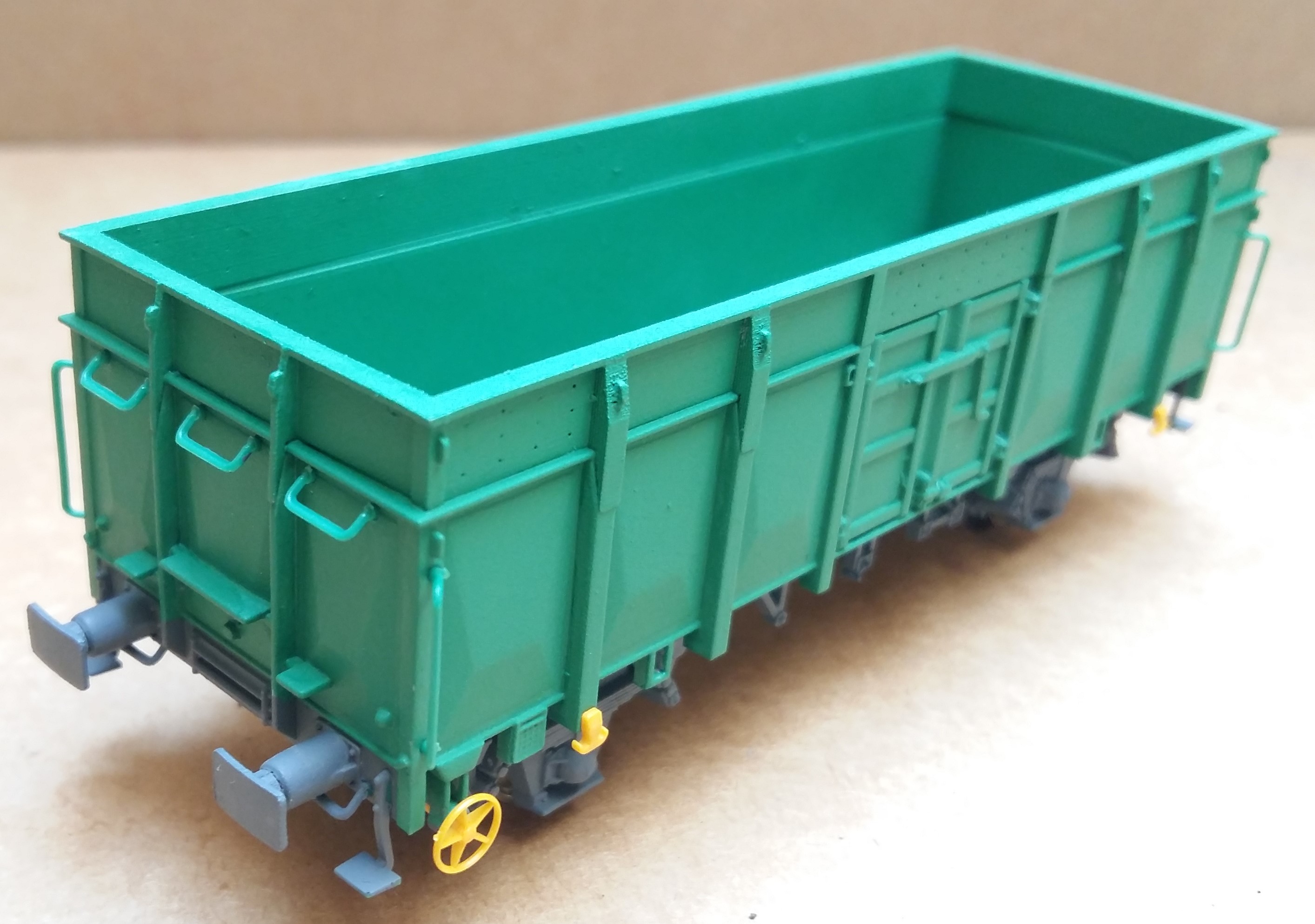

creo que lo he puesto demasiado facil.... :roll: :lol: :lol:
probando encaje....
imprimando...
y esperando calcas!!!

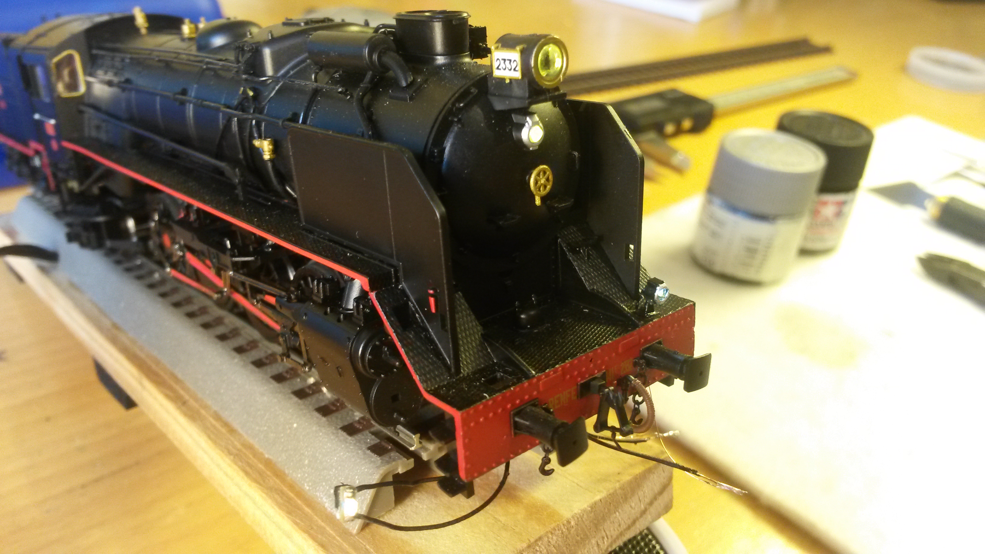

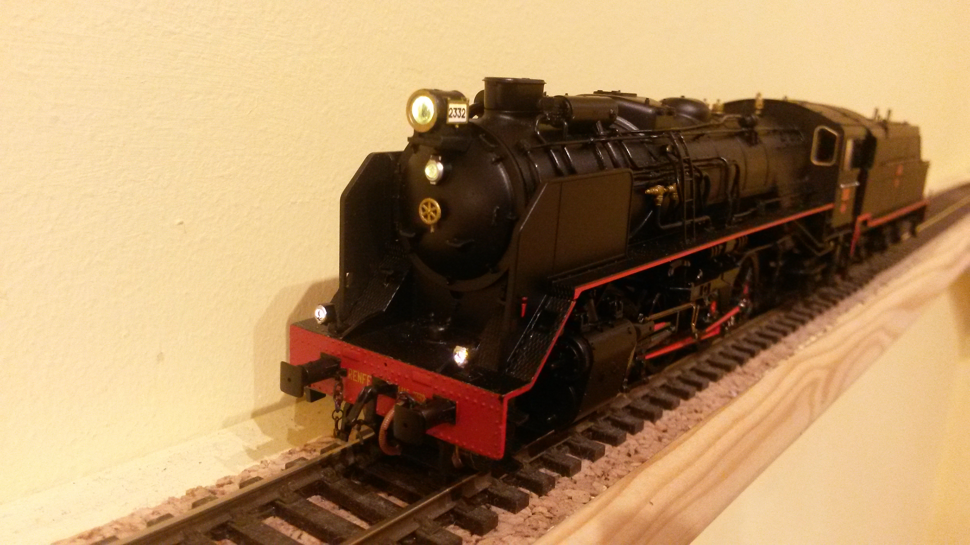

Camino de la felicidad. Aún queda mucho pero la cosa pinta muy bien.
Gracias Quique
Nota 10 Sep 2016 20:06
:shock: :o
Menudo cambio... Pinta más que bien, yo diría que fenomenal. Cuando la tengas terminada se agradecerían más fotos.
Nota 10 Sep 2016 23:50
Mensajes: 303
Registrado: 27 Dic 2012 21:09
GM333 escribió:
:shock: :o

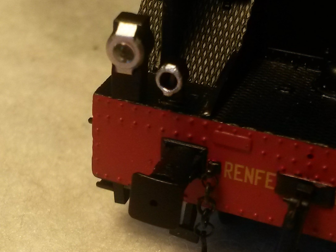

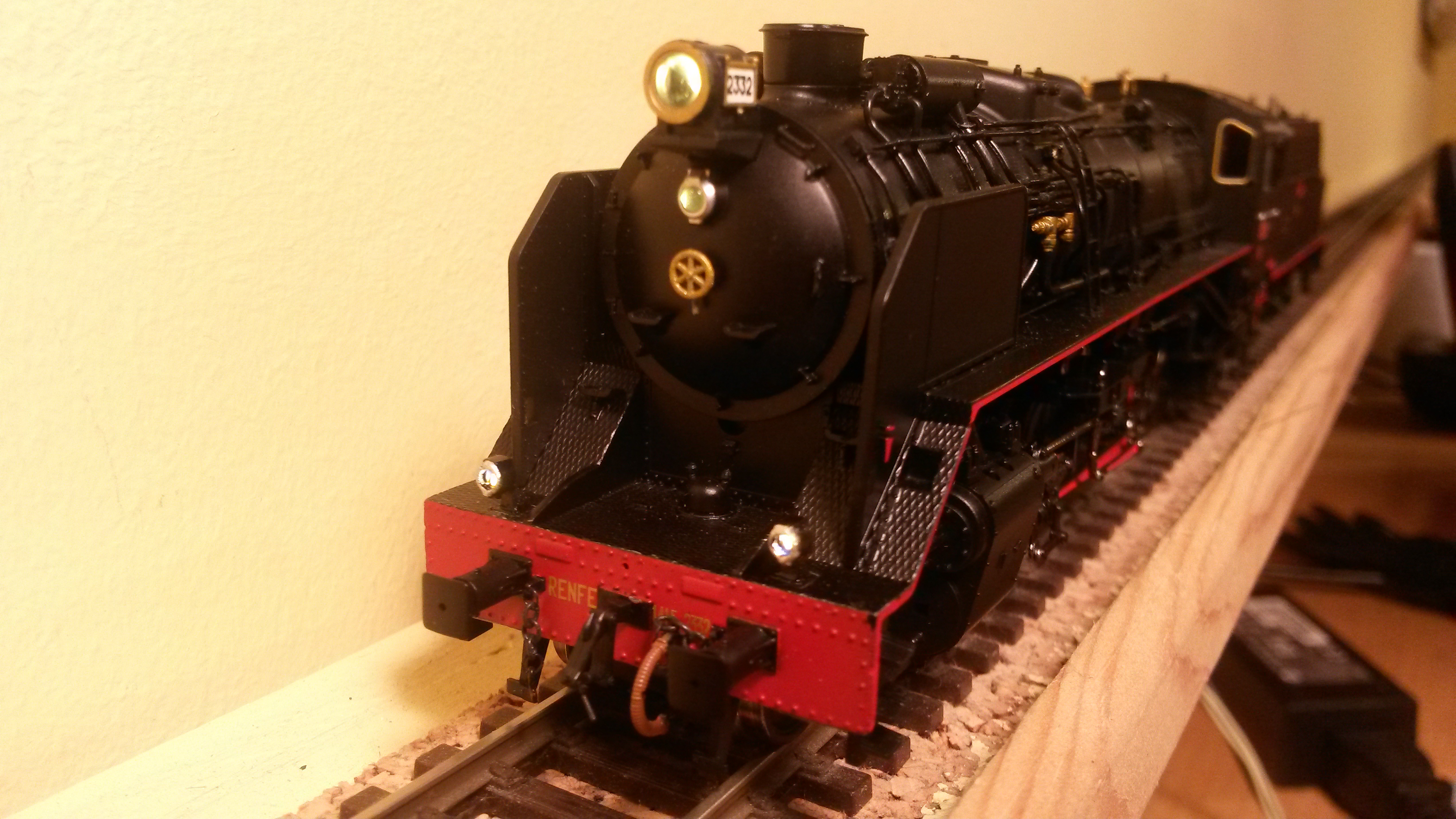

Aquí tienes un par de fotos con los dos pilotos casi terminados. Falta ponerles un trocito de fibra para simular la lente, y los retoques finales de pintura.
También faltan los topes nuevos con la separación correcta y la cinemática entre tender y máquina.
El cambio es brutal respecto a los gigantescos pilotos originales. Este kit en mi opinión uno de los imprescindibles de entre todo lo bueno que tiene Quique. Y el montaje no es demasiado complicado ya que se puede hacer sin desmontar la caldera, pero eso sí, con una lupa bien gorda.

Te ha quedado preciosa tu Mikado de precalentadores, Paquete. Sin verla con los topes en ancho ibérico, ya me he animado a encargarle a Enrique el set para dejar igual la mía. Tenía pensado ponerle cinemática de enganche en el frontal, pues ahora la transformación va a ser total.
Una pregunta: ¿Sirven los mismos ledes que trae la máquina, o hay que poner otros más pequeños?
Muchas gracias por enseñarnos tu pequeño pero gran lifting.
Nota 11 Sep 2016 17:01
Mensajes: 303
No, no sirven pero creo que Quique te los puede suministrar con el kit. Son mucho más pequeños. Cuando te pongas, si lo necesitas, tengo un pequeño tutorial de cómo lo hice yo. Es bastante sencillo. Aquí el mérito es de el que nos está haciendo las piezas (y de Busdongo que se fue al Museo a medir al milímetro los pilotos reales)
Nota 11 Sep 2016 23:33
Ok, paquete, tomo nota. Supongo que esos microleds serán smd-406 o similares. Creo que aún me quedan de cuando los compraba en Ledbaron para mejorar la iluminación de algunas locomotoras. Muchas gracias por tu disposición a compartir conocimientos. Seguro que te consultaré cuando me surjan dudas.

Efectivamente los pilotos están preparados para alojar un led SMD pero del tamaño 0402 con cablecillos. Son los que le he dado a Paquete para que realice la transformación. El soporte del piloto incluye unos pequeños taladros para poder pasar los cablecillos a la parte de atras y tambien para poder atravesar el bastidor. El objetivo es conseguir una transformación lo mas sencilla posible y sobre todo....reversible!!!
Me alegro de que os guste!! 8-)
