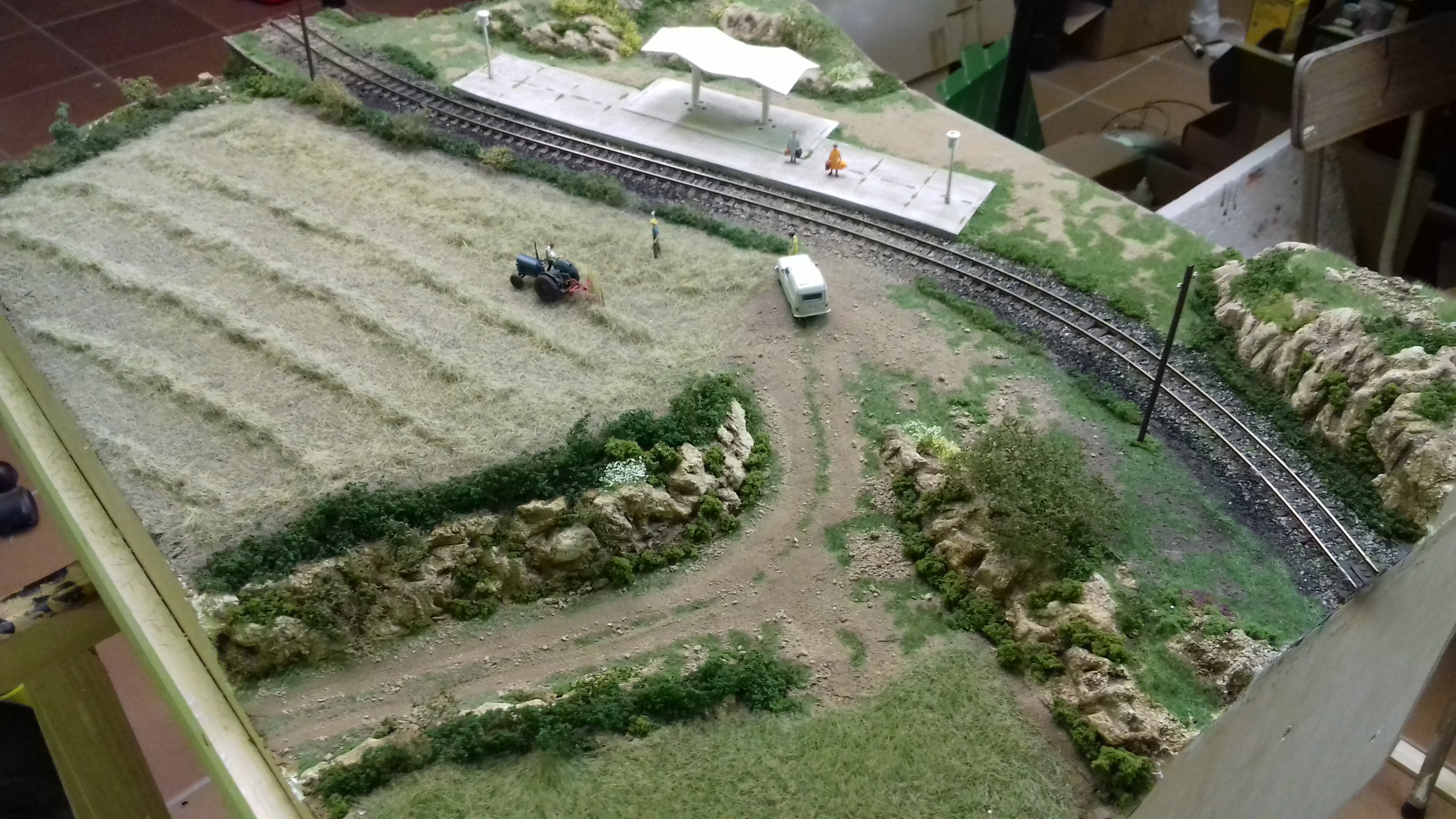

En un tiempo récord, he acabado el módulo. Justo antes de hacer la maleta para pasar unos dias fuera con la família. Os adjunto una foto de movil. La próxima semana envío las fotos buenas.
Hasta la próxima!!!

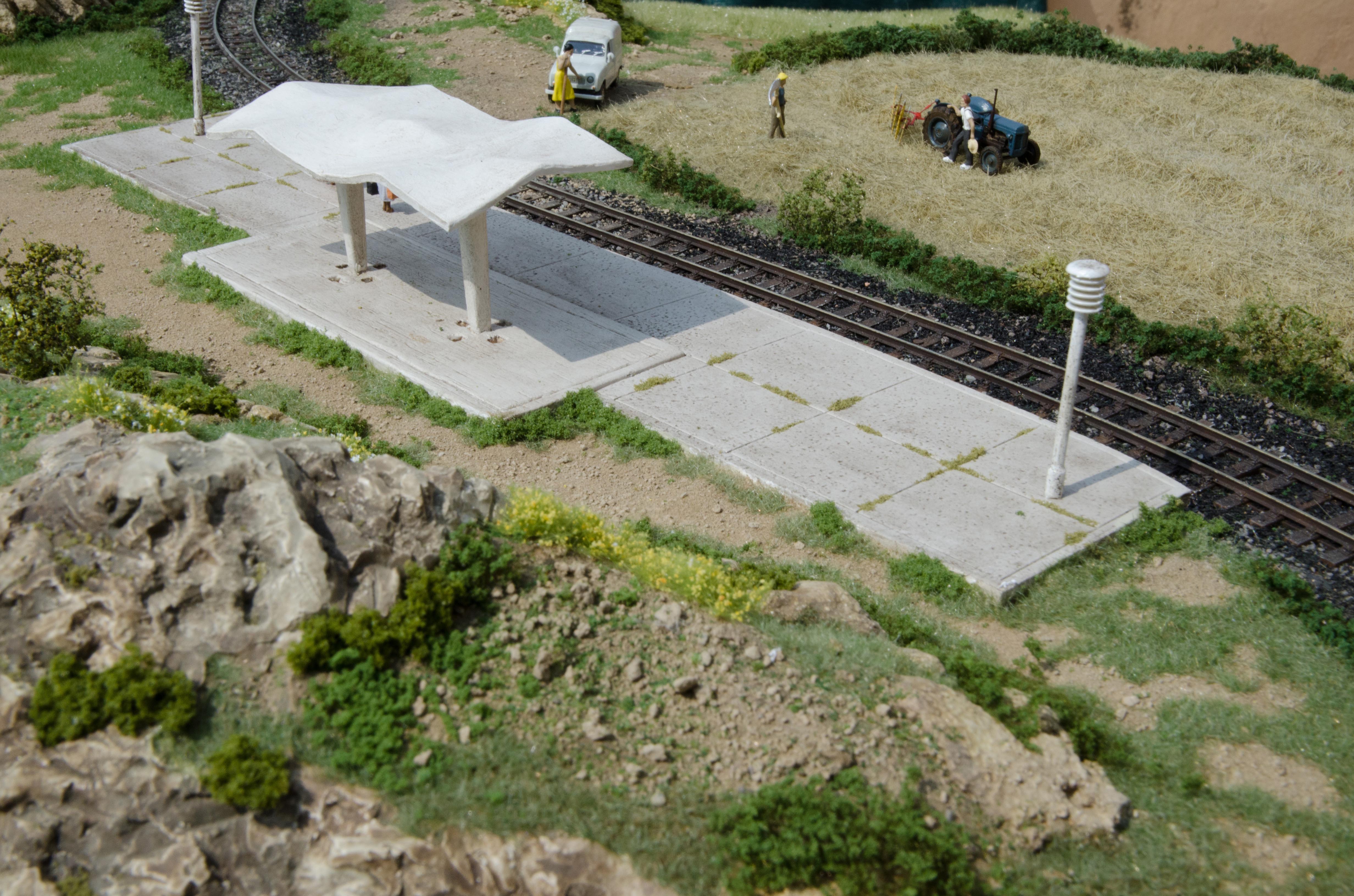

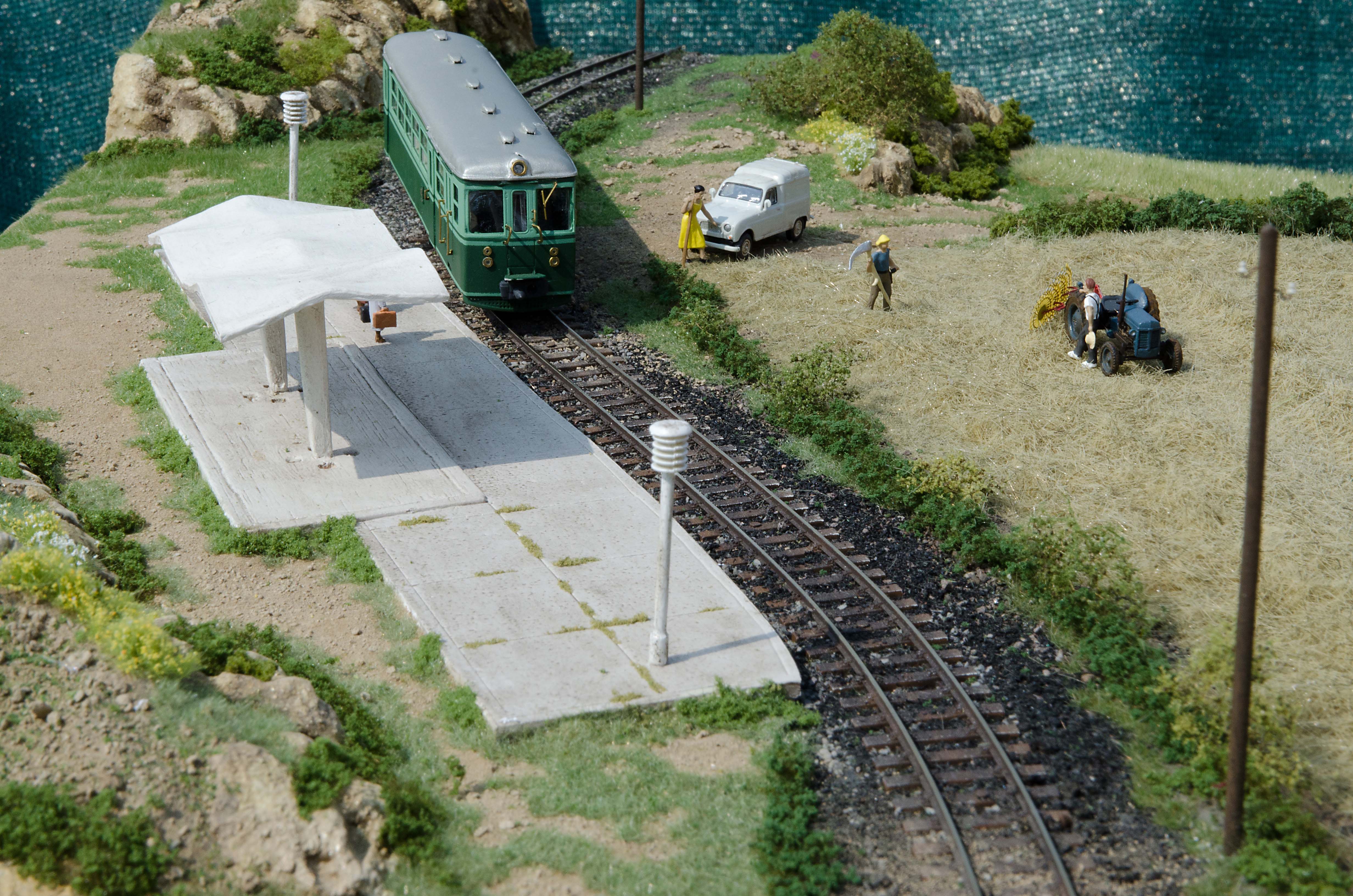

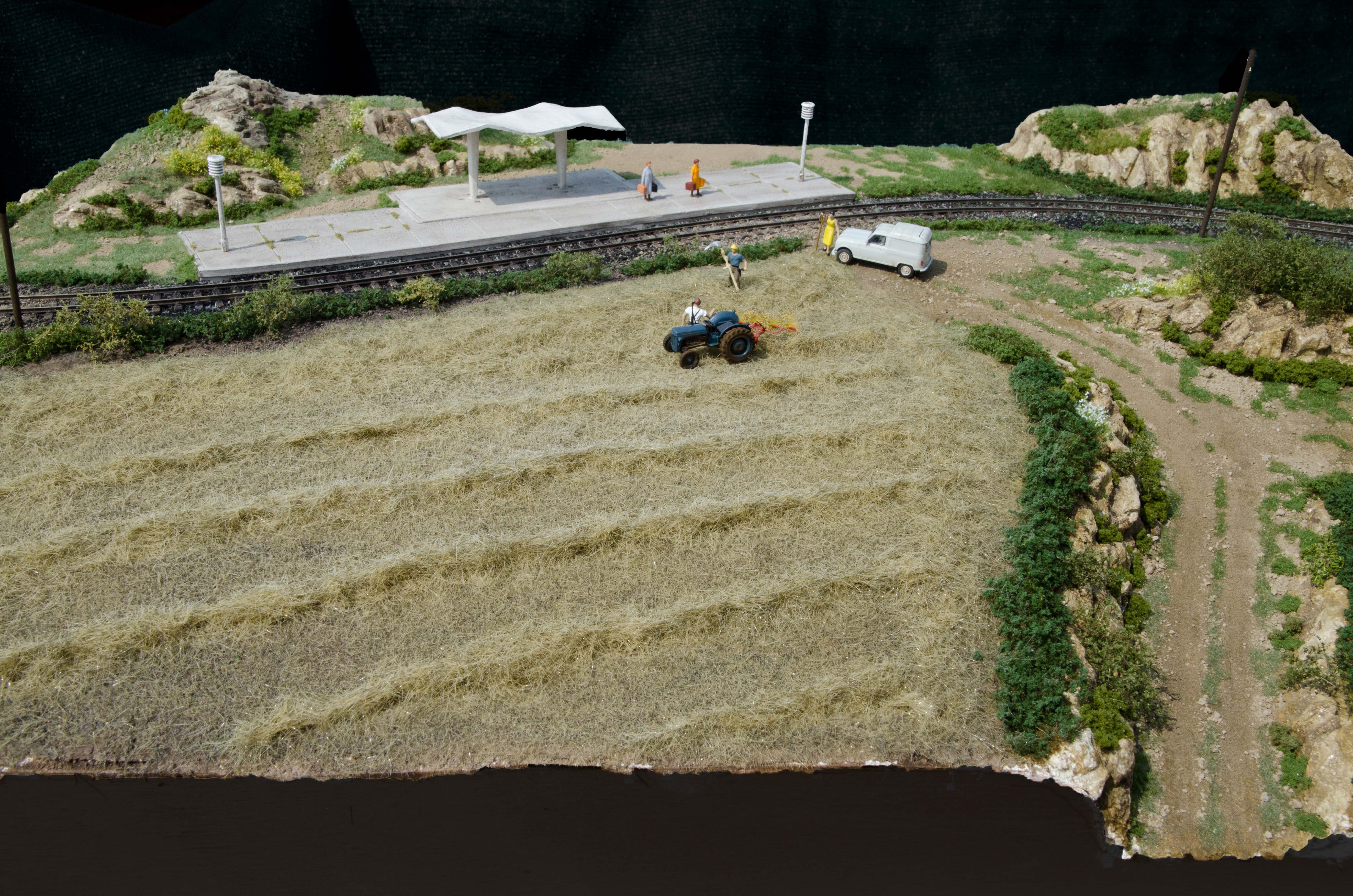

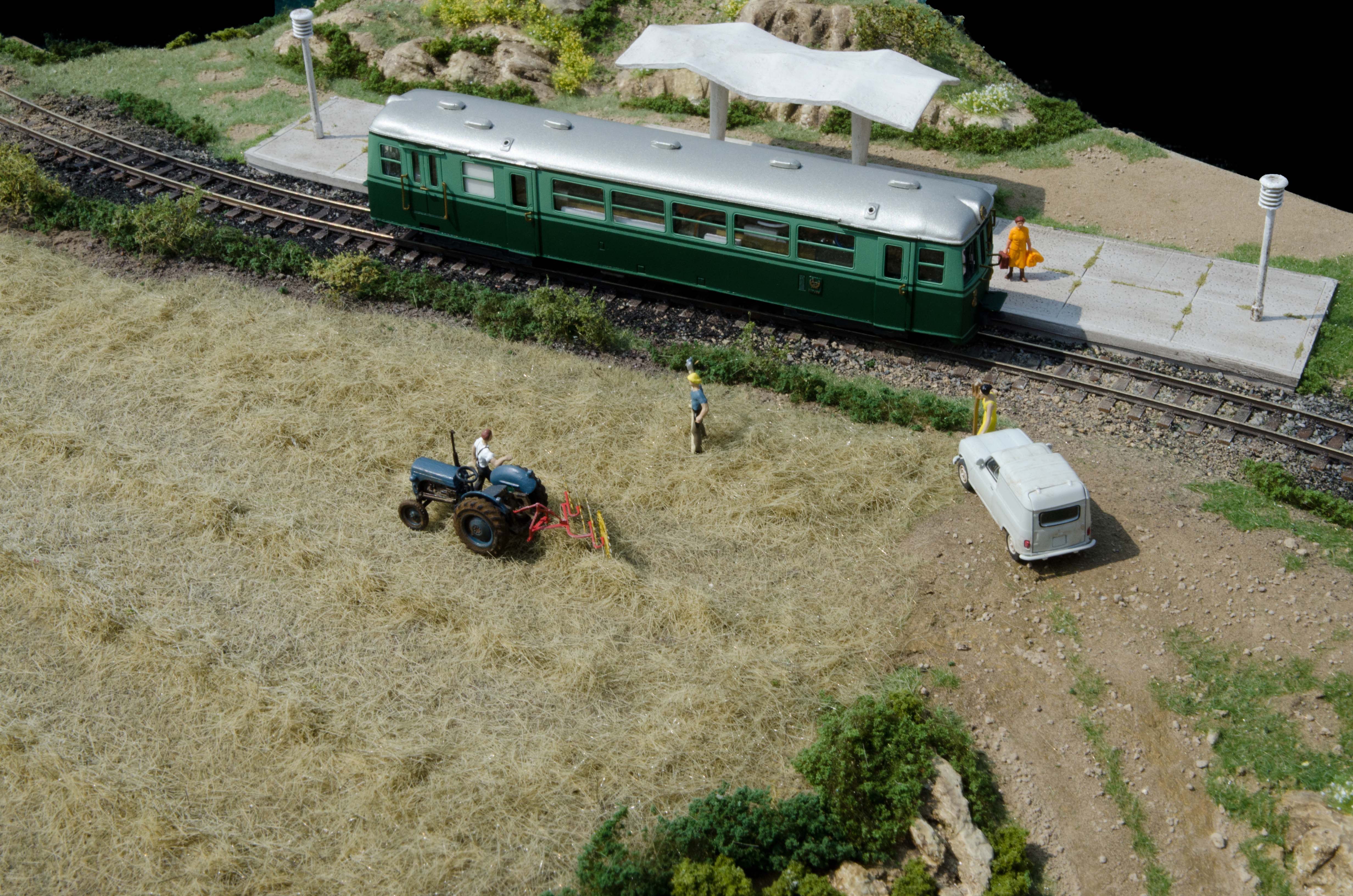

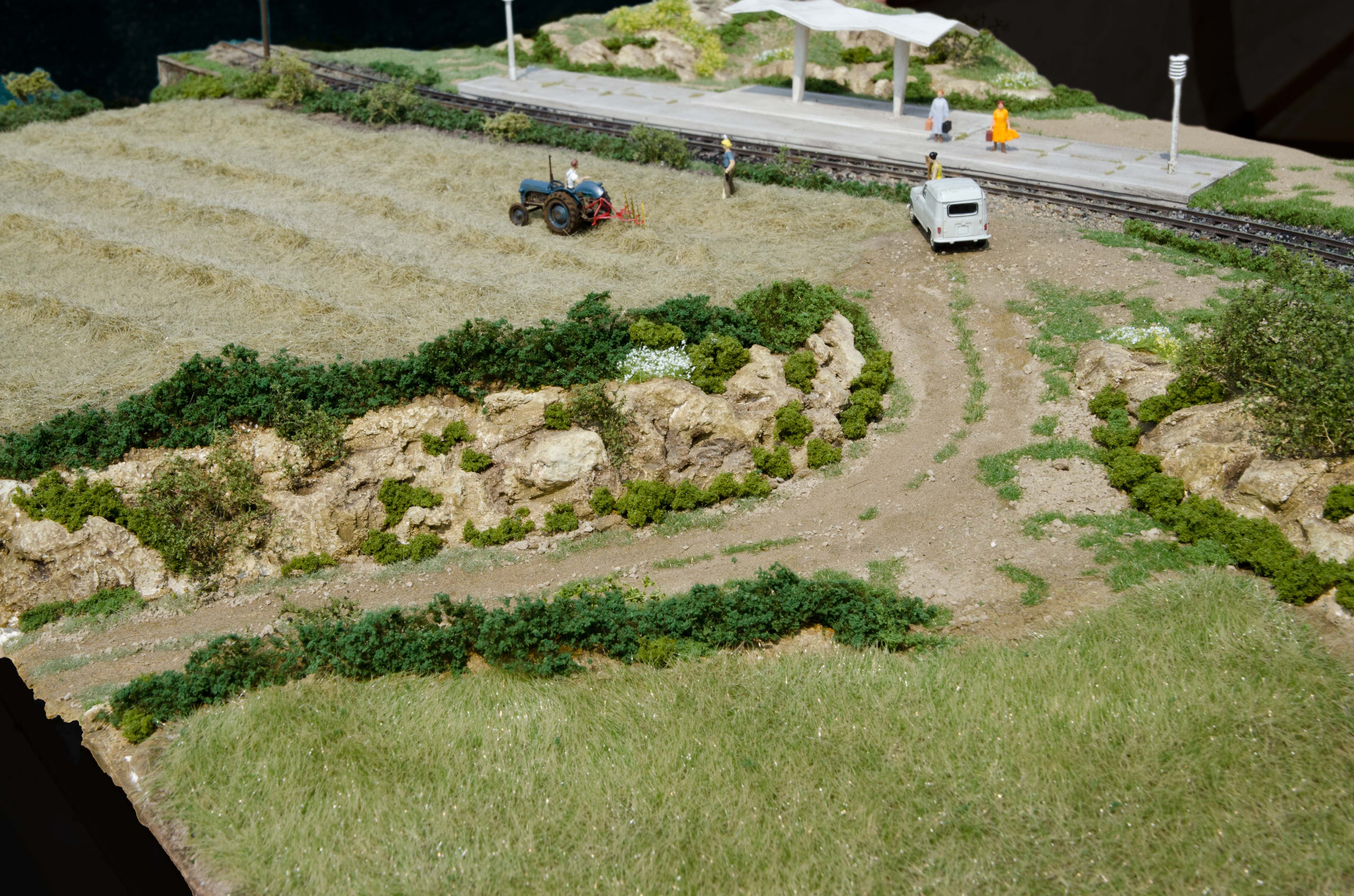

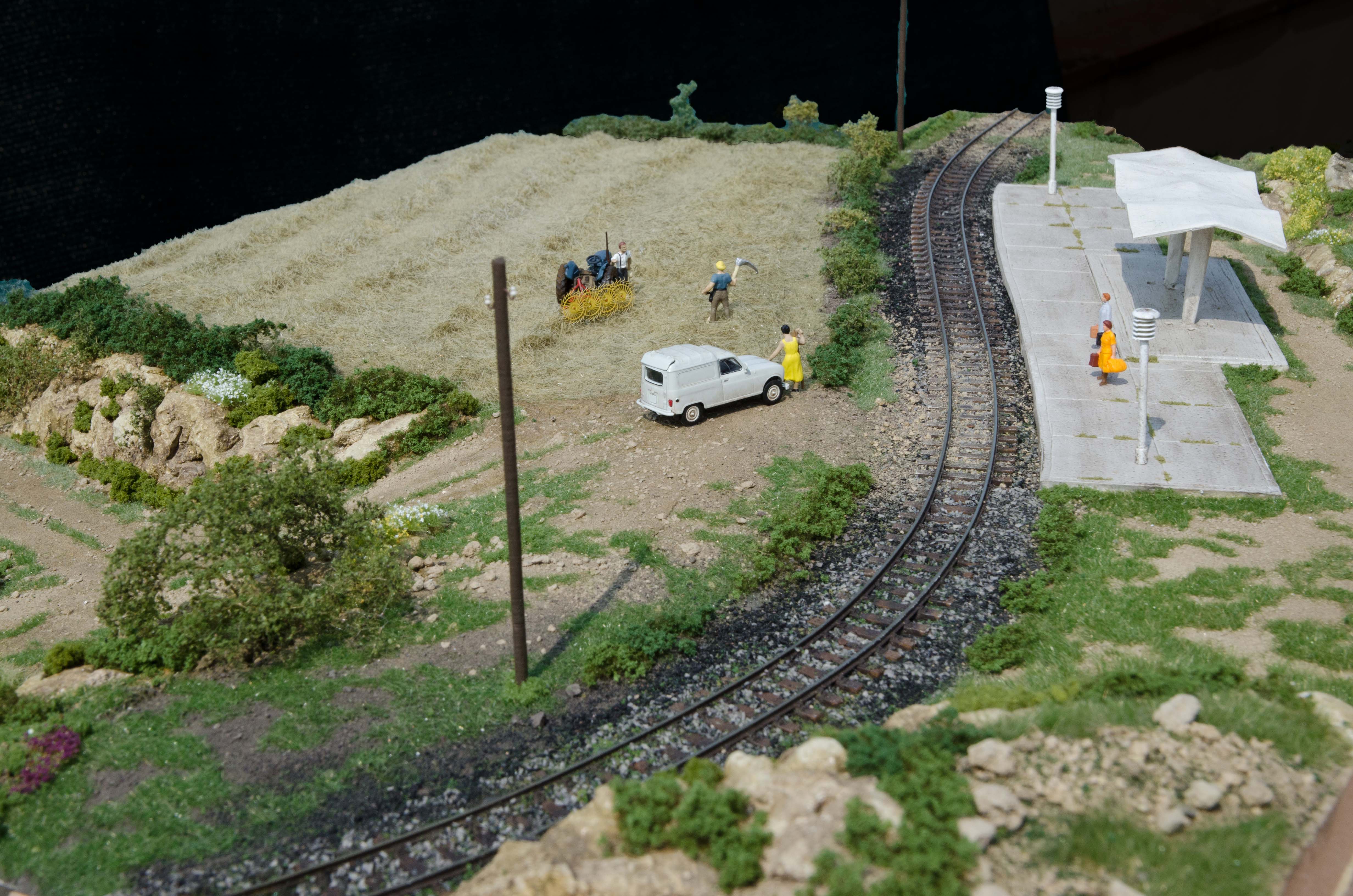

Tal como comenté, una vez pasados unos días de descanso fuera de casa, os muestro algunas imágenes del nuevo módulo, el del apeadero de la Hidroeléctrica.

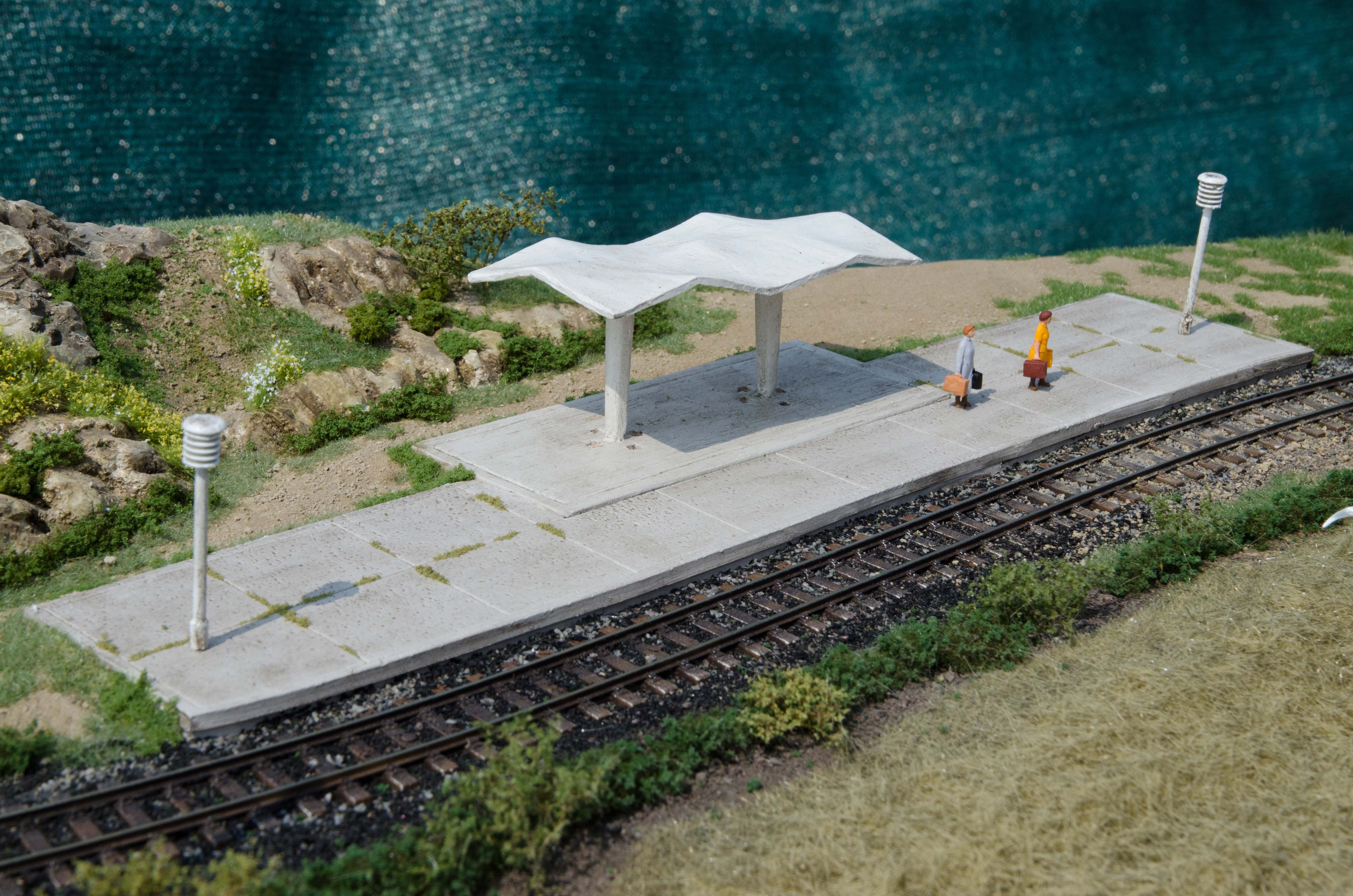

En primer lugar, la marquesina y andén del apeadero. El envejecido aplicado ha sido mínimo, puesto que este edificio se construyó en 1964, por lo que como mucho, podía tener 5 años en el momento representado.

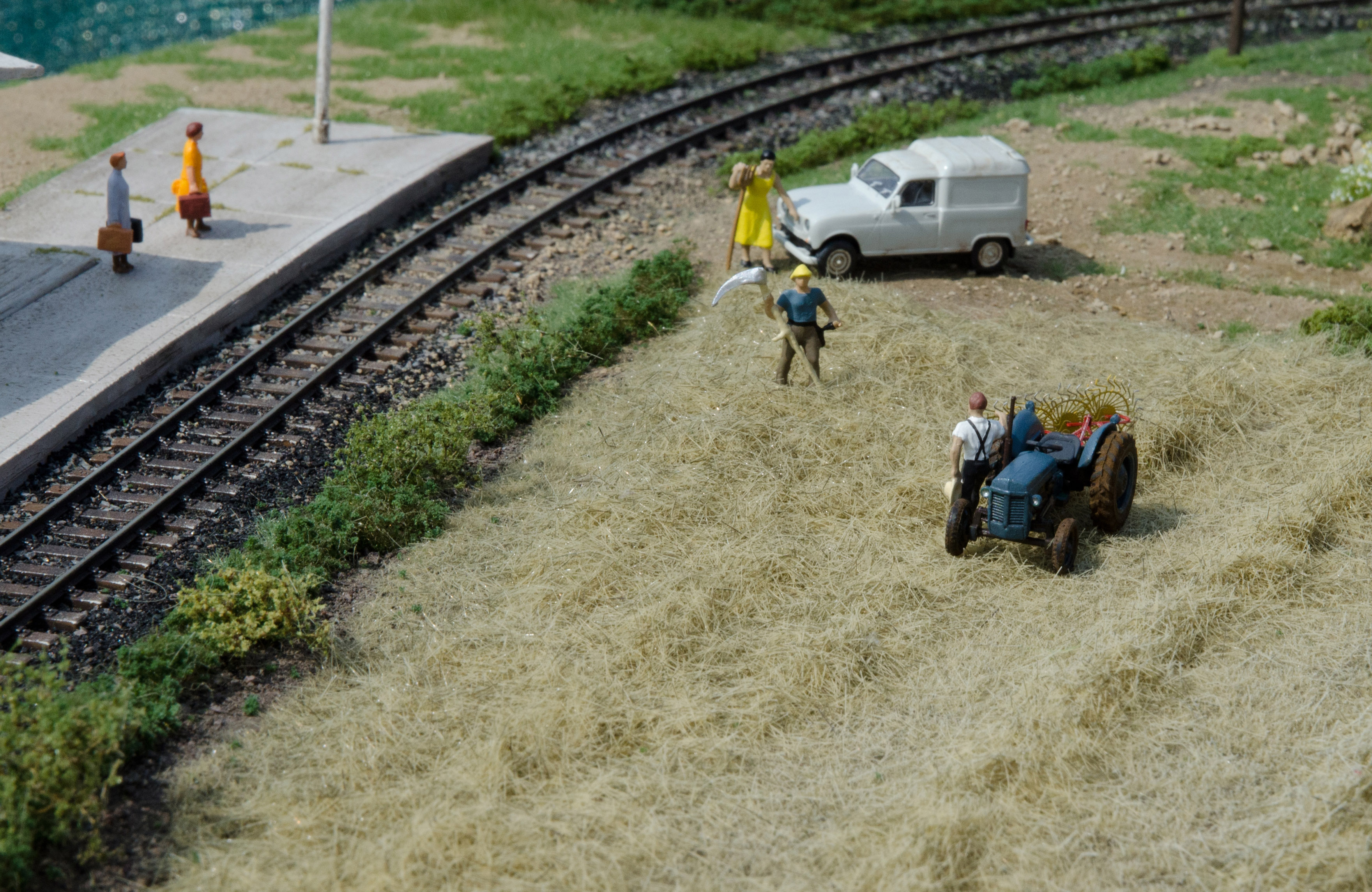

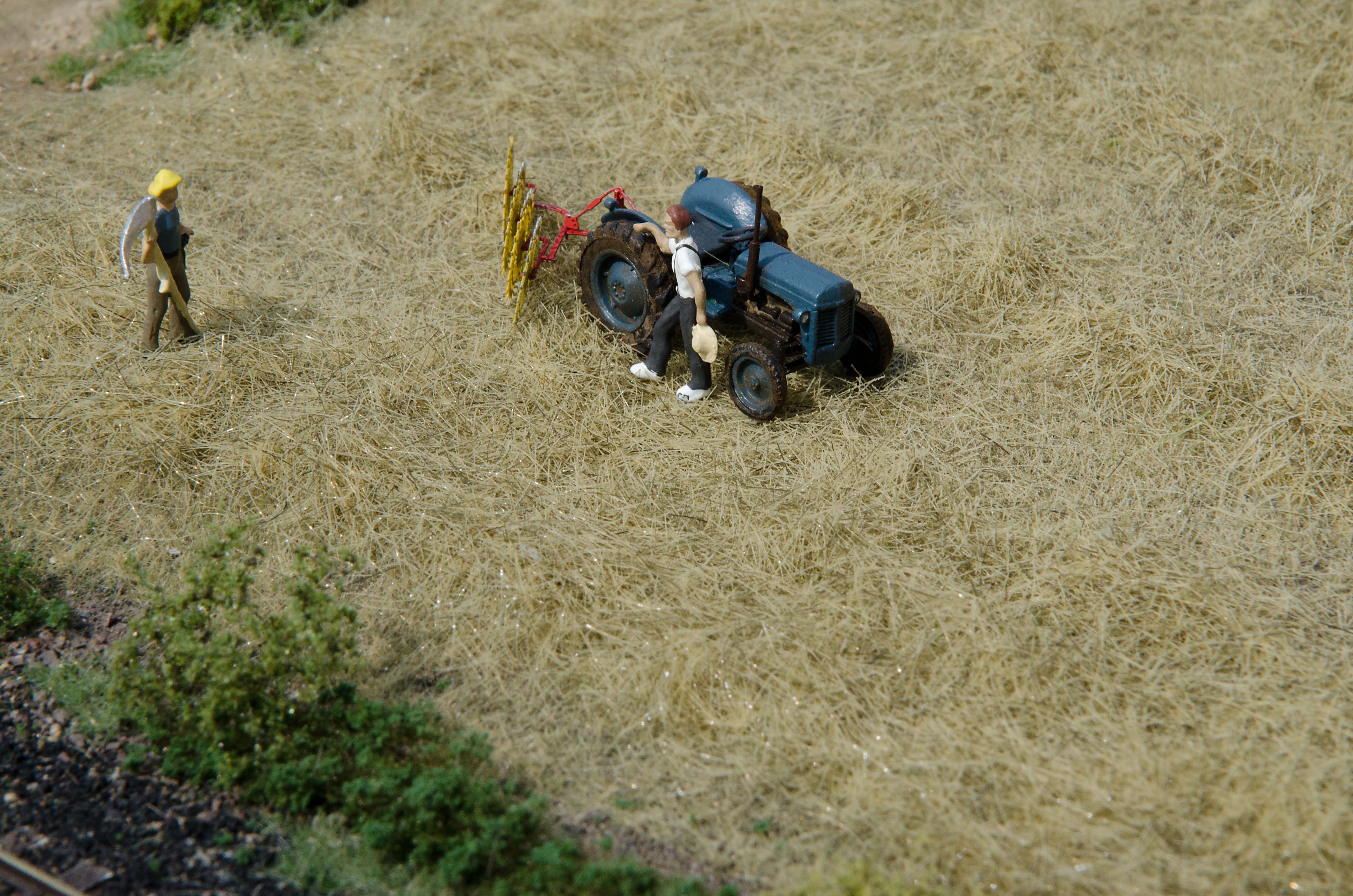

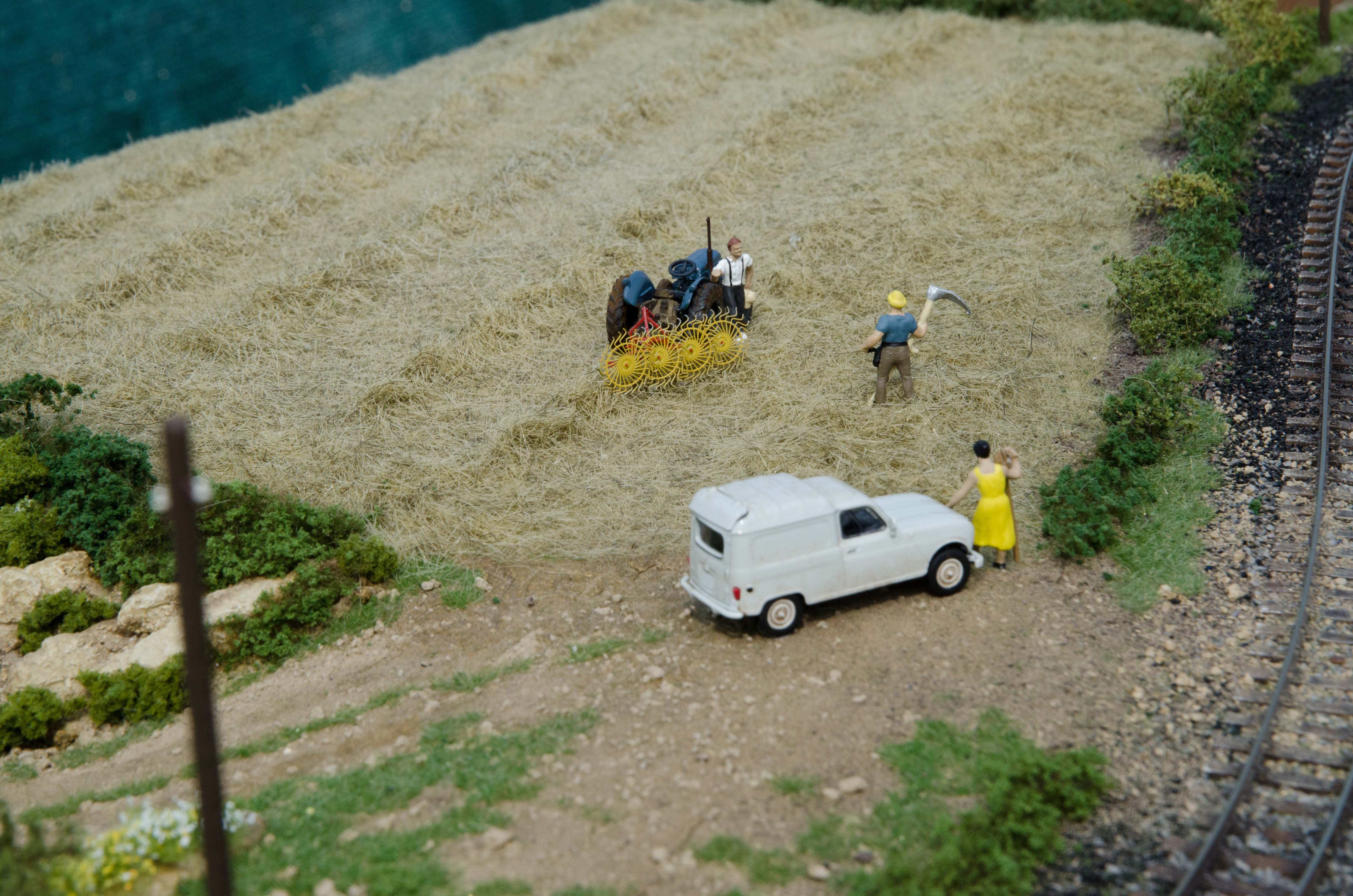

El resto del módulo se complementó con una escena donde intervienen unos agricultores y un par de vehículos, un 4F y un tractor apilando paja. El tractor es un Wiking pintado y envejecido mediante pigmentos para darle un aspecto más decente.
Podemos decir, claramente, que se trata de un módulo con dos puntos de interés, el apeadero y la escena con los agricultores.

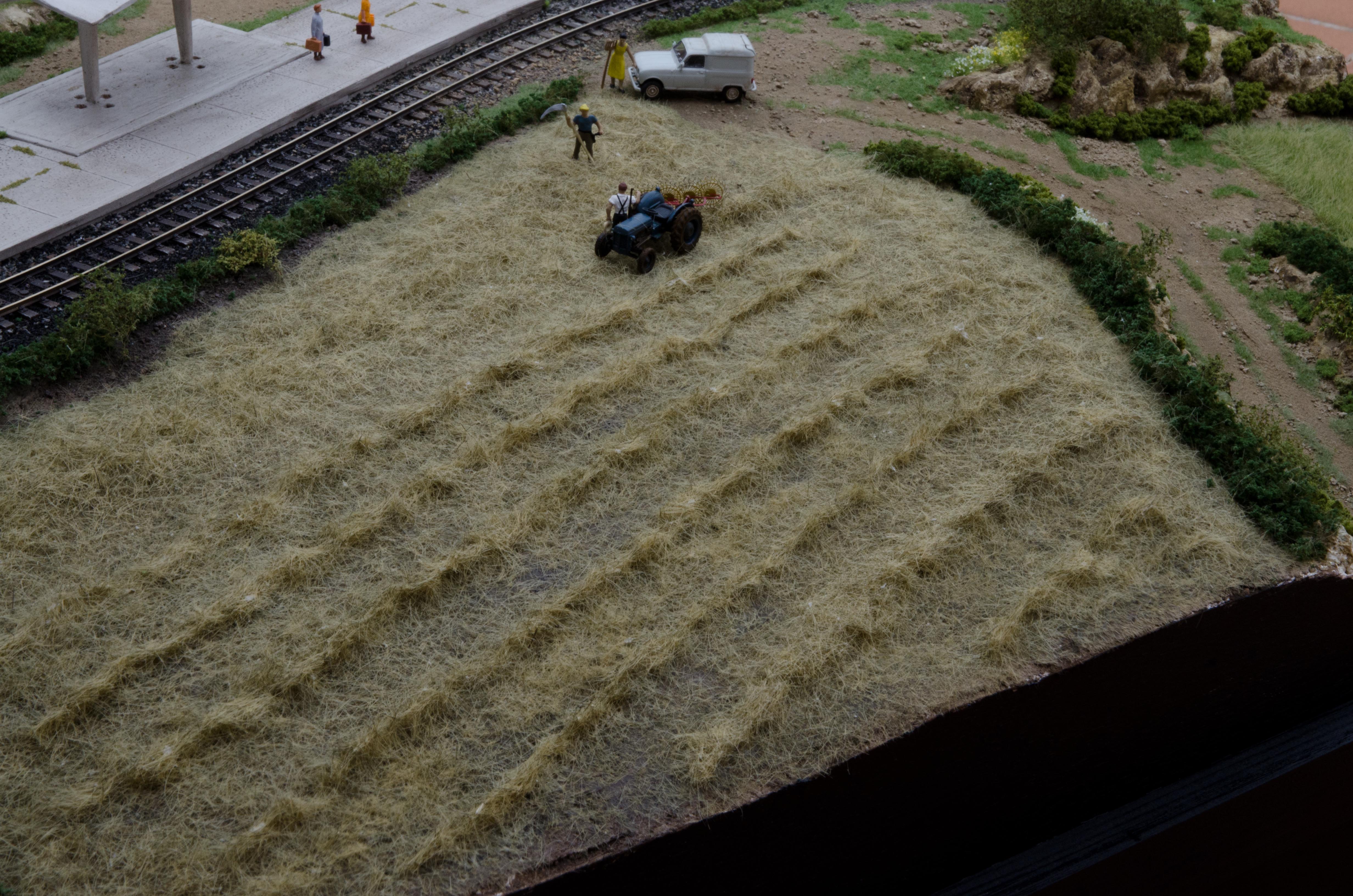

A decir verdad, el aspecto definitivo (y actual) del módulo no es el visto aquí: las fotografías son de esta mañana. Esta tarde, revisando el módulo, he considerado que las hileras de paja dejadas por el tractor estaban demasiado separadas, por lo que he rehecho el campo, juntándolas más. No he hecho nuevas fotos por cuestión de tiempo y luz.
Espero que os haya gustado este módulo, a pesar de su sencillez.

Buenas, un resultado muy bueno de un modulo sencillo y que se presta a ojearlo tranquilamente.
Sin animo de dar consejo que creo que tu tienes buen criterio para la realización, comentarte un par de cosas del campo de hierba, el color de hierba cortada lo veo muy pajizo y me explico, normalmente la hierba se corta en verde, ya que si es para dar de comer al ganado sigue conservando los nutrientes, con lo que al secarse en el campo conserva un verde pálido. Por otro lado, las lineas de recogida, para mi y sin haber hecho pruebas, me parecen que quedan muy paralelas al borde del modulo y a la vía, yo probaría a ponerlas al contrario, osea desde el borde del modulo hacia la vía, lo que haría que la atención de la vista se dirigiera al apeadero como punto focal del modulo, conseguido en parte por el camino en diagonal a lado del campo, que en parte ya dirije la vista hacia él.
Es solo una opinión, yo es que le doy demasiadas vueltas al tema de decoración y como dirigir al espectador donde yo quiero que mire, cosa que aprendí hace años leyendo libros de modelismo.

El presupuesto para este módulo no ha sido muy elevado, la verdad, puesto que entraba poco material de decoración. Otros son de costo más elevado, pero no siempre es necesario partir de productos específicos de modelismo, ni arruinarse. Otra cosa es aplicar bien las técnicas.
Y el aplazamiento de los avances, pues es mi "modus operandi": en cuanto empiezo un módulo (en este caso diría módulo y medio) me entrego bastantes horas en su construcción, pero una vez acabado, me olvido de ellos, me tomo un descanso mas o menos prolongado, y hasta la próxima... pero habrá avances.

El campo que quiero representar sería mas de cereal que de hierba, por lo que el color lo veo correcto. Si que te doy la razón en cambio sobre la orientación de las hileras, y no descarto modificarlas. En este caso, la mejora sería algo limitada, puesto que el punto de vista del público será desde la marquesina, es decir, el campo quedará siempre detrás. Somos los operadores los que veremos el campo en primer término, pero es totalmente cierta la observación que haces, muy divulgada también entre la afición a la fotografía, y por supuesto, la composición del módulo mejoraría. El problema, que ya me encontré ayer al modificar la anchura, es que me quedan rastros de cola que no puedo acabar de arrancar sin llevarme por delante parte del mortero tintado. Estudiaré su cambio.
Por ahora os muestro el aspecto del campo modificado.

Buenas, ahora que comentas lo del cereal, me he dado cuenta que leí mal y entendí hierba, con lo que ese color me parece bien. Una solución que uso yo para hacer cambios en un terreno es dar una capa poco consistente de aguaplas con lo que haya usado para dar textura al terreno, por encima del terreno antiguo, solo hay que eliminar la parte de vegetación mas alta ya que la mezcla cubre la vegetación mas pequeña, se repinta y el terreno como nuevo.

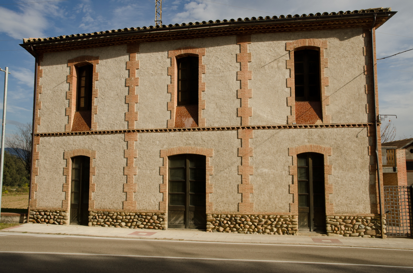

Tras un tiempo de inactividad modelística, próximamente voy a iniciar la construcción de un nuevo módulo. Puesto que este año 2018 lo dedicaremos más al acondicionamiento del nuevo local, el ritmo será lento, y por ahora se sólo se construirán los edificios que ocuparán este módulo.

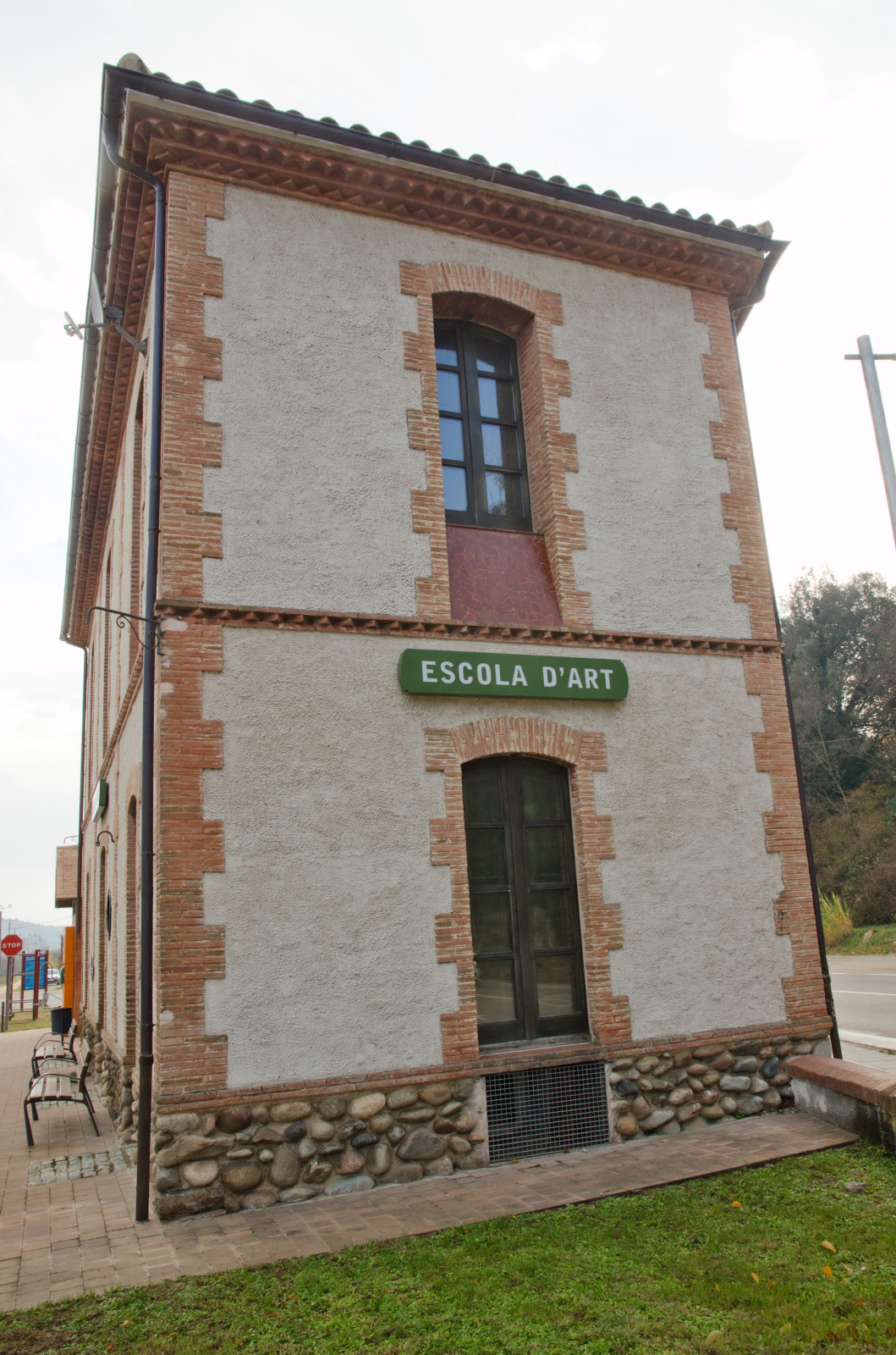

Corresponde al Pasteral, una estación situada a muy poca distancia del puente homónimo que se ha visto en este mismo hilo, entre los que se interponía el paso a nivel de la carretera general. La parada servía a un vecindado de casas próximas, unas colindantes con la carretera y otras formando otro núcleo más alejado. A pesar de la escasa población a la que servia, el edificio era, y es todavía, un elegante ejemplo de arquitectura ferroviaria.
La reproducción del edificio tiene cierta dificultad comparada con otras estaciones. La planta no es simétrica, puesto que si bien las fachadas laterales y la de lado vía forman ángulos rectos, la que da a la carretera está construida en curva, siguiendo el trazado de la misma. El tejado, a cuatro aguas, sigue esta misma curva, como es lógico. Aparte, el mismo acabado del edificio no es nada monótono: zócalo de cando rodado de relieve profundo (que seguramente reproduciré con pequeñas piedrecillas incrustadas en aguaplast), molduras de ladrillo, bajos de ventanas de cerámica vidriada, estucado de la pared bastante rugoso, y decoraciones entre pisos y bajo techo bastante elaboradas. Para añadir variedad, tenía adosada una escalera exterior para acceder al primer piso, que es el único elemento que ha cambiado bastante respeto al edificio actual. El resto de edificios, por contra, es más modesto, unos retretes fáciles de reproducir y un pequeño pozo. La estación disponía de muelle de carga, pero era descubierto. Se va a reproducir también una de las casas colindantes con la carretera al lado de la vía, sin tanta exigencia a nivel de detalle. Ninguna de las del otro lado de la carretera, ya que ésta hará de límite del módulo.

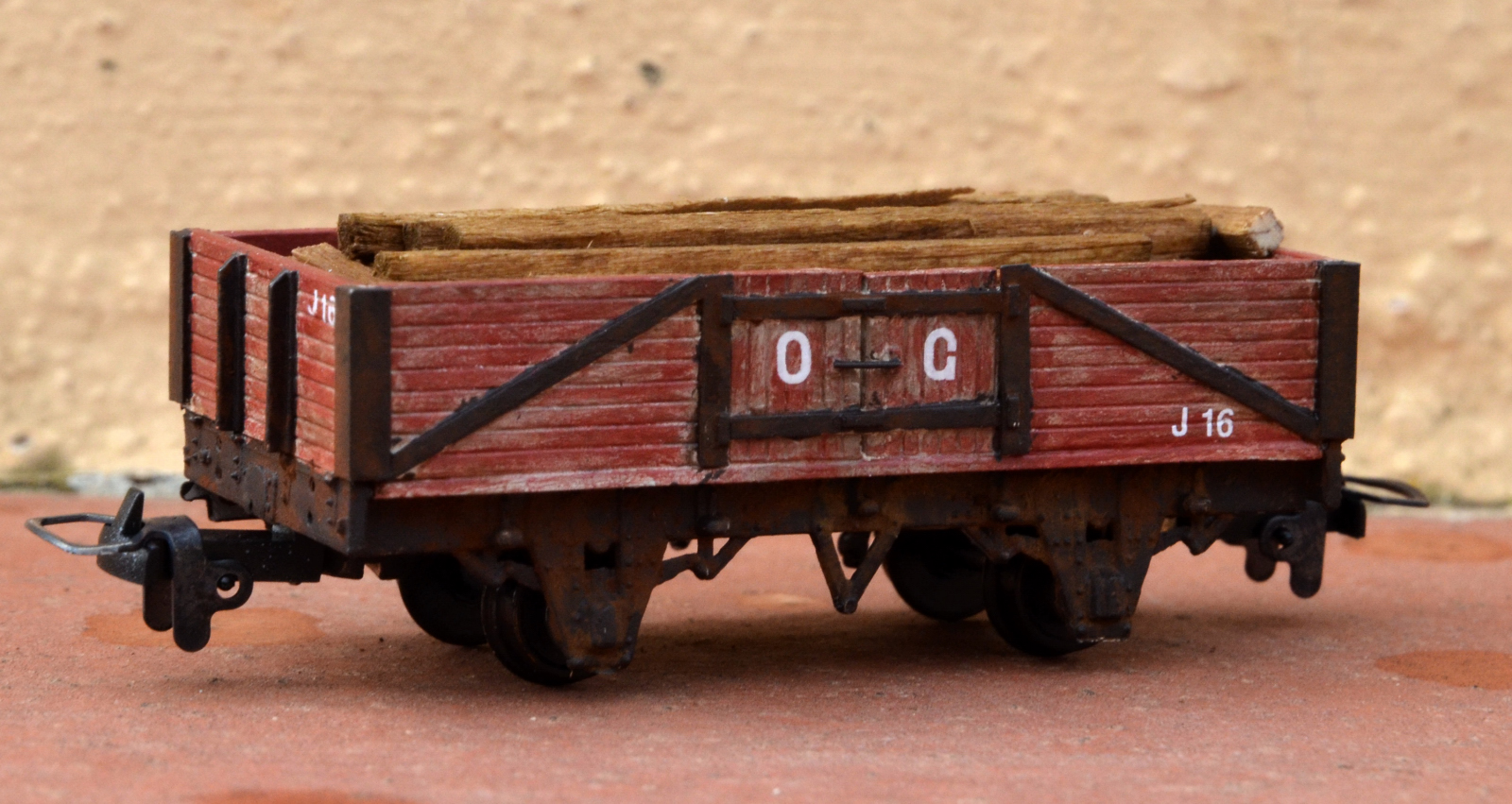

Para quitar un poco las telarañas de la mesa de trabajo y sacar punta a los útiles, estos últimos días he construido un vagón partiendo de un chasis de Saroul-Mapoul, que engrosará el parque móvil de la maqueta.

Intentare ayudarte un poco en los edificios.
Ese zócalo de piedra lo puedes hacer con una placa de Redutex que lo imita, mira en El taller del Modelista que lo tienen.
Para la curvatura del edificio intentaría hacerlo con cartón de caja de cereales, pega varias capas para tener profundidad y haz las ventanas, y con el canto de una mesa redondea lo para darle forma, creo que te puede quedar bien.
El zócalo de ladrillo curvo, aunque sea un trabajo de chinos, miraría si Evergreen tiene media caña y a trocitos y con paciencia ir haciendo lo.
Para el ladrillo en triangulo intentaría con cartón en una plancha que sea todo el tejado. Luego pintarlo imitando ladrillo.
La forma curva del tejado la intentaría hacer con cartón, hacer primero la zona normal e intentar hacer un patrón con un folio y luego pasarlo a cartón.
