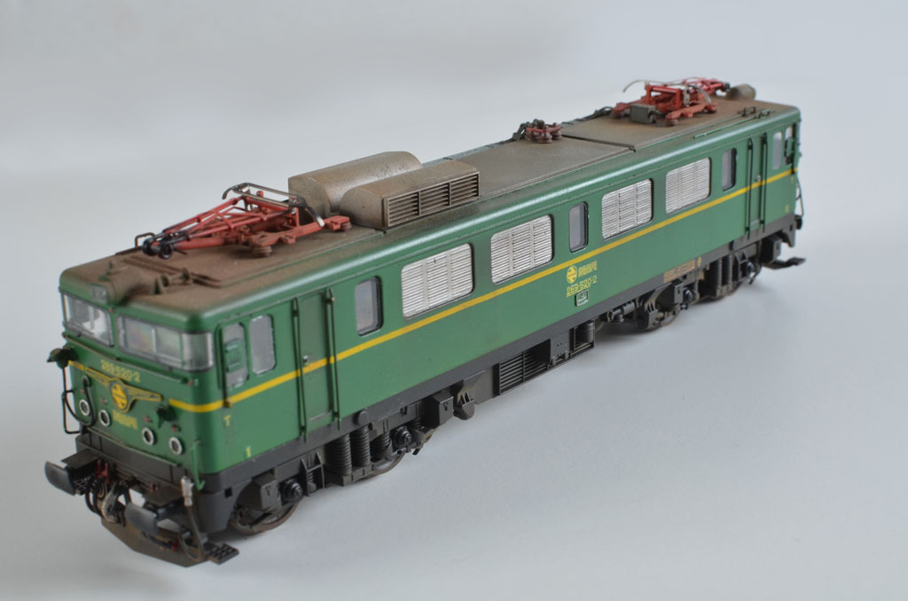

Opino igual que nuestro amigo Olmo. Esa 601 está asquerosamente preciosa; felicidades Pistacho por haber dejado esa japonesa en orden de servicio, qué maravilla.
pistacho

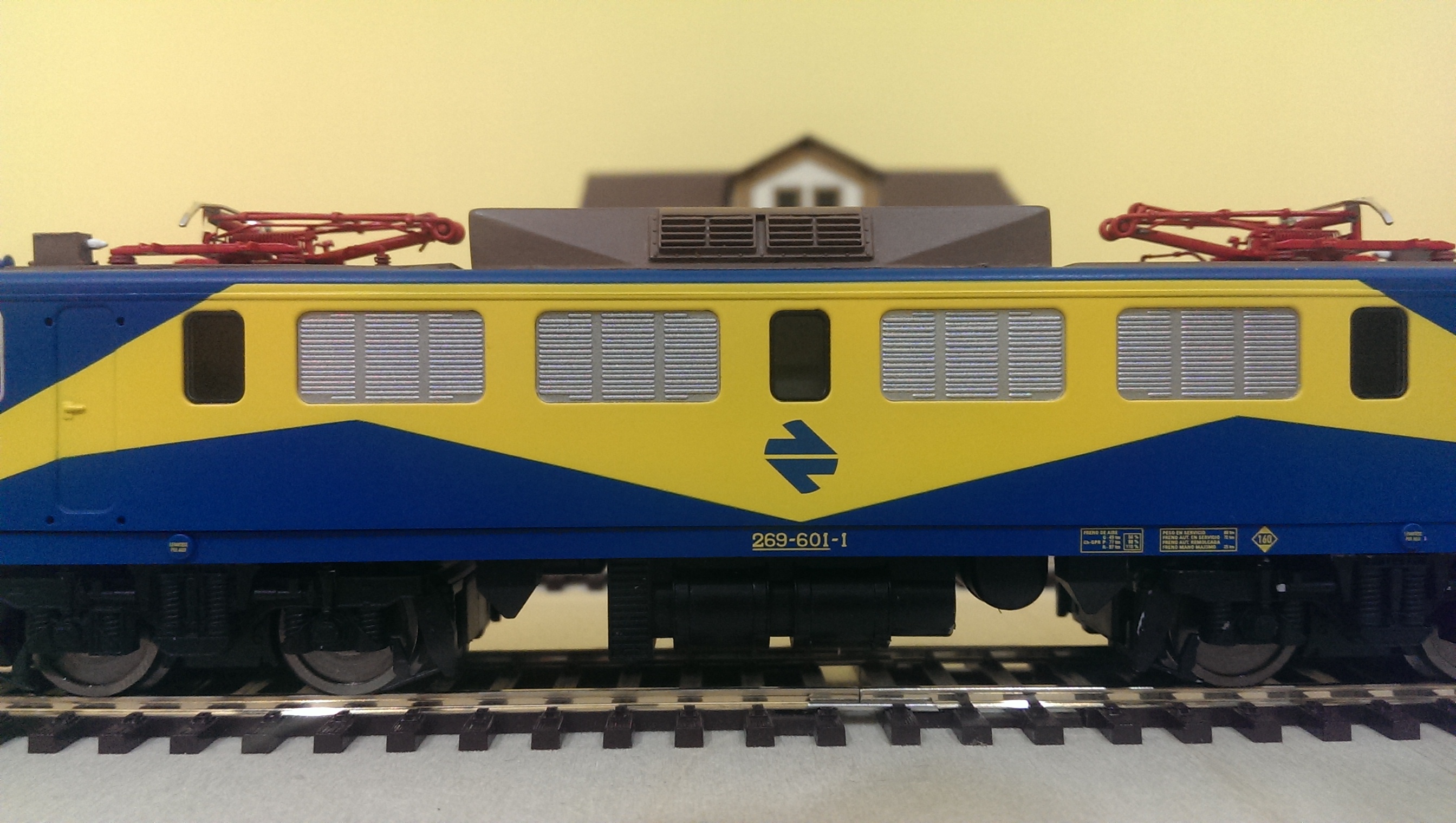

Realmente no es mía, es un encargo. La cosa era devolver a la vida un trasto que estaba verdadera machacado tras varios repintes, pero creo que venía bastante a cuento en este hilo y por lo visto ha gustado.
El estado que representa la locomotora es el que presentaba a finales de 2002 y principios de 2003 antes de la que la mugre acumulada sobre los restos de un vinilo mal eliminado evidenciara de forma demasiado drástica los logotipos de una UN que cambió de nombre en 1997.

Es verdad, ampliando la foto se aprecia claramente los restos del rombo de Largo Recorrido; de paso también me he dado cuenta de que el artista que te ha hecho esta reforma ha incluido la placa del constructor. Si no recuerdo mal este artículo lo fabrica una publicación de trenes como accesorio para superdetallar nuestras japonesas. Muy bueno el resultado final, y eso que a mí la decoración taxi no me gusta nada.

La he hecho yo, pero la reforma va a otra persona. Precisamente las placas son las de Rafael Sánchez para trenmania.
Si fuera mía no habría puesto las velas de Grandes Líneas.
En realidad el encargo se limitaba a cambiar los bajos y el techo (proceso que ya estaba realizado cuando me llegó) pintar y rotular. Pero al final me decidí (más por capricho) por hacer también los vierteaguas tan peculiares de esta subserie tras la reforma de 1988, incorporar las placas, el estribo del testero, el cableado del techo, centrar los retrovisores, los areneros del faldón y las compuertas de los mismos.

¿Podrias mostrar con mas detalle los areneros del faldón y contar cómo los hiciste?
Te ha quedado impresionante...
Y respecto a las puertas azules, recuerdo ver por Asturias japonesas de esta guisa...
¿Pero, a que era debido?

A la locomotora es imposible poder hacerle más fotos pues ya la tengo guardada para el próximo envío.
Los areneros del faldón simplemente es un añadido de evergreen recortando ligeramente el faldón original. Las tapas de los areneros es un trozo de fólio con hilo de alpaca de 0,2 mm recortado.
Sobre el tema de las puertas azules, simplemente estaban imprimadas y sin la pintura final.
Por cierto, que manía generalizada existe hacia el esquema tracción.

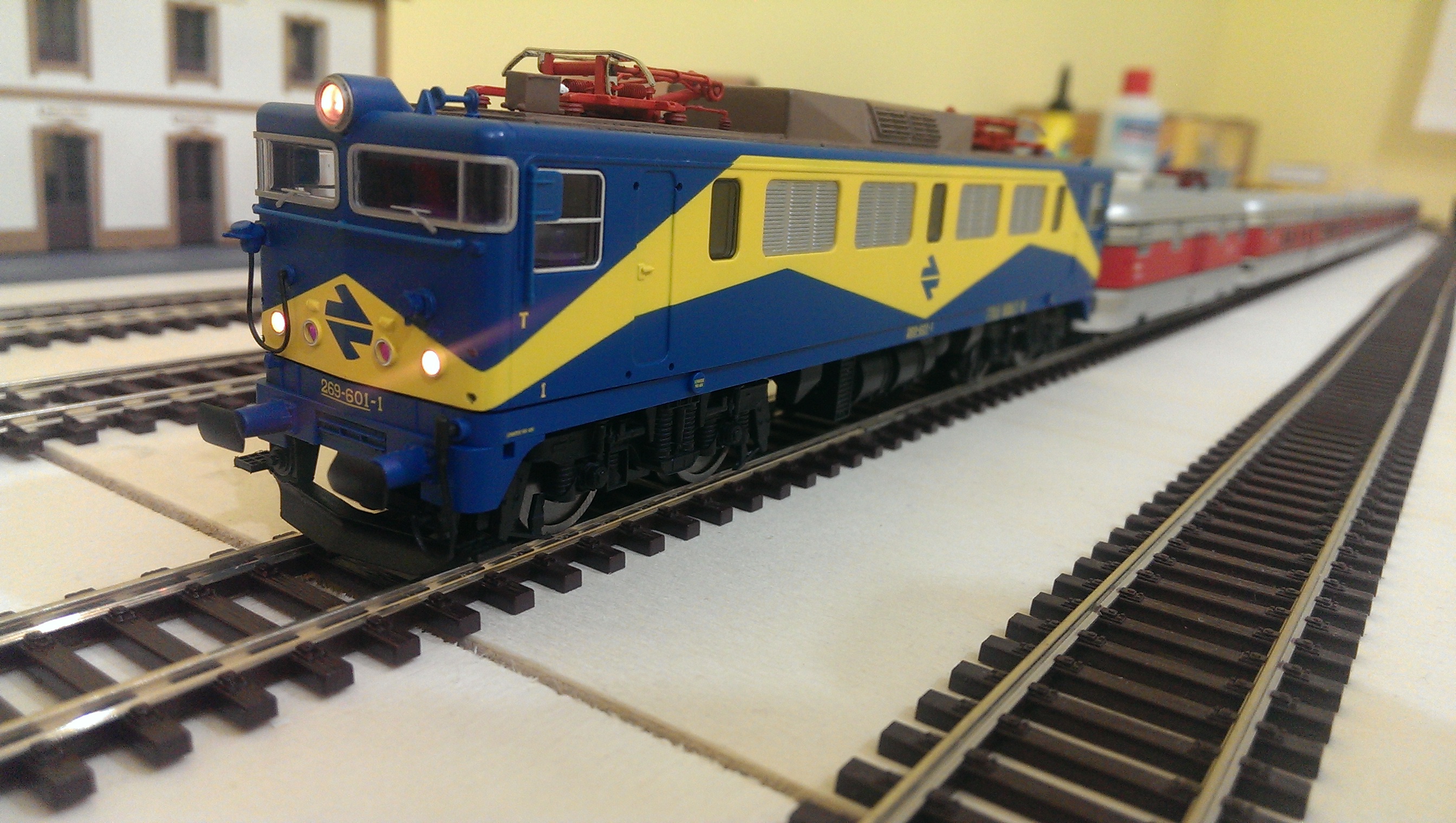

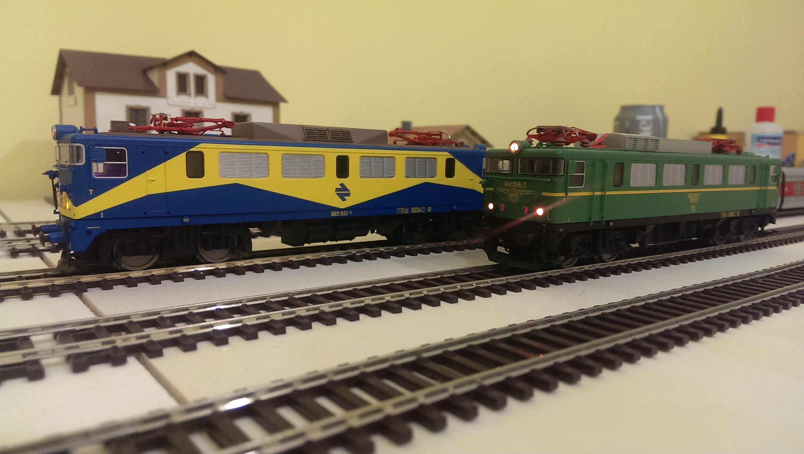

Bueno pos hoy he recibido una grata sorpresa, me ha llegado mi 601 que es una preciosidad, gracias a un compañero del foro , sin el no hubiera sido posible, gracias Olmo , y como dicen , para muestra un botón...

aquí con su hermana pequeña , que si dios quiere también pasará por talleres ...
Qué bonita le ha quedado a Juan tu japonesa chopper, Zubietico; cosa que no me extraña conociendo la calidad de sus trabajos. Felicidades por tu reconvertida 269, sin duda con su decoración genuina y original, está preciosa. Eso sí, dile a Juan que se olvidó de pintar en negro las ruedas, con el color niquel de fábrica cantan muuucho.
Si Juan también te va a transformar la 269 verde tendrás otra japonesa original bien bonita, a la altura de las últimas realizaciones de la marca. Yo ando esperando a ver cuándo nos lanza su 269-0 verde Electrotren.

Bueno, veo que llegó bastante puntual a Zaragoza....
Me alegro que te haya gustado Rafa...
La verdad es que como dice Jesús, se me ha olvidado pintarte las ruedas de negro...
Pero tiene fácil solución, te toca pintar un poco.... jejeje
Con respecto a la 504, ya hablaremos, el año que viene....

¿12 km corriendo? Olé Juan, ahora veo que no sólo estás en forma con el aerógrafo y el Lokprogrammer, también tienes pulmón de acero... Yo más de 30' ni me lo planteo, y eso que por aquí todo es llano, sin esas subidas que teneis por el Norte. Felicidades por esa Chopper, te ha quedado de 9,92 sobre 10 (adivina dónde te has dejado las otras ocho décimas, dos de ellas con aros de goma :lol: )

yo no le pongo faltas , las ruedas ya las pintaremos, no le pongo pegas porque la hizo en tiempo record, eso si en la 504 no te lo perdonare .... :lol:

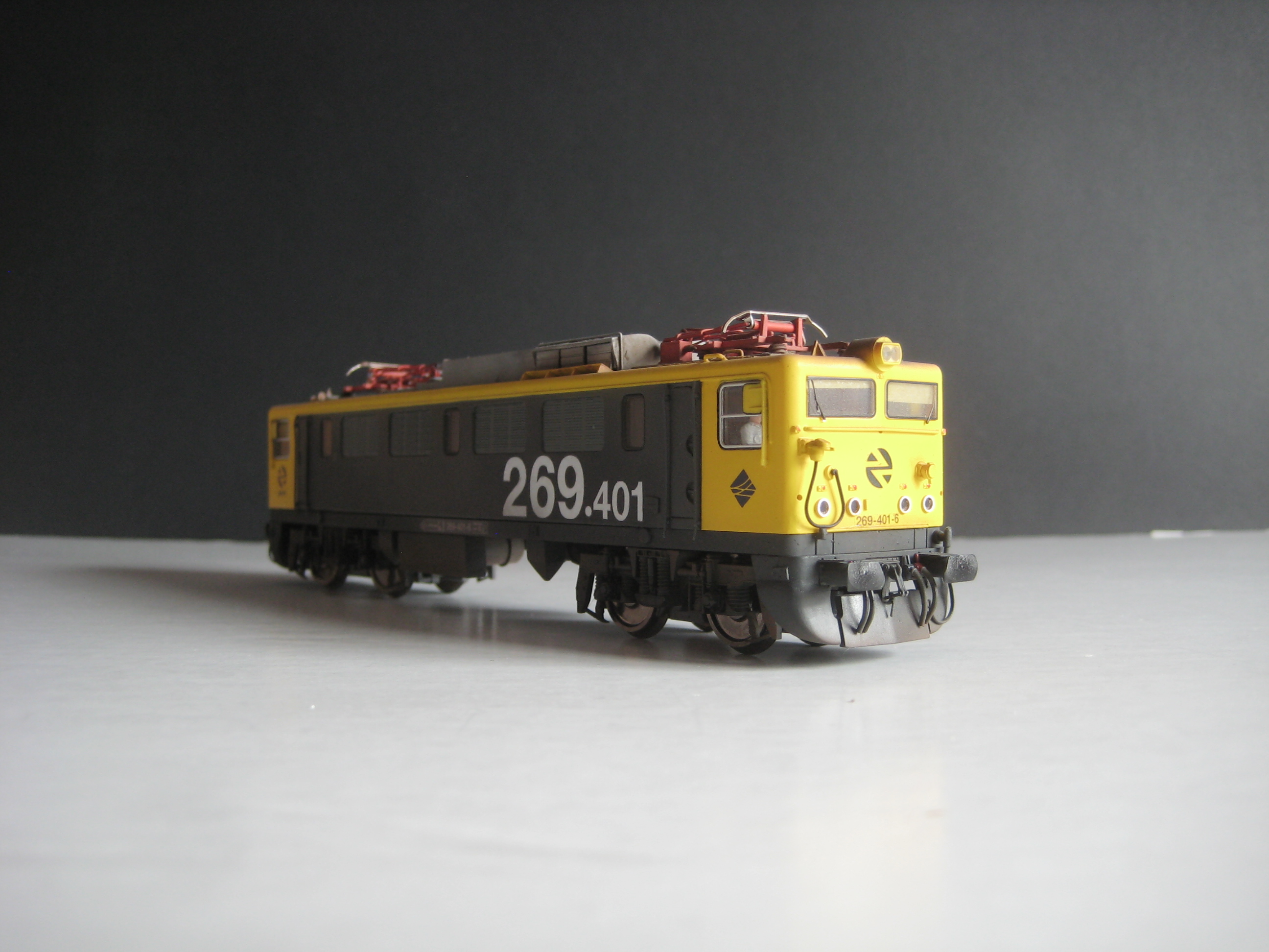

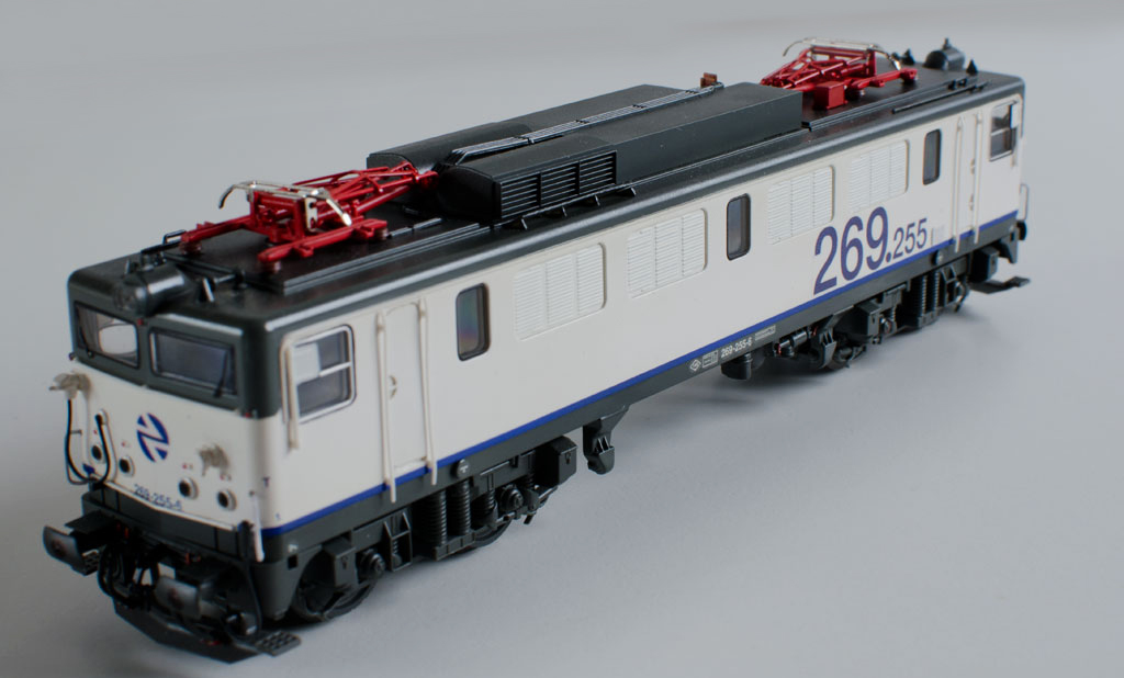

Otras dos japonesa más, estas si que son mías, la 401 partiendo de la carcasa de una 955. El fallo más gordo, dos antilazos en los bogies, pero no andaba con ganas de más lija y cúter.

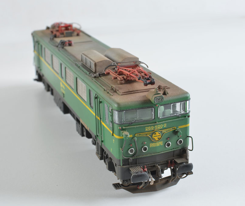

La siguiente que termine será una 520 verde.
pistacho

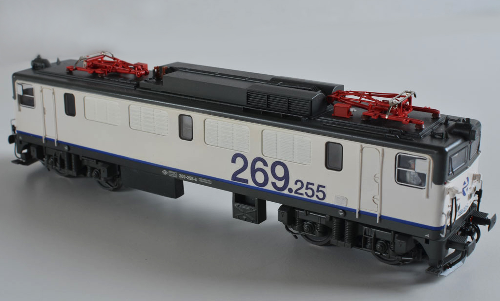

La 255 es un trabajillo que le he hecho a un amigo. A la 520 le faltan los bajos, que no sé si hacerlos de Evergreen o encargar unos de 289.
La 255 está hecha sobre la propia 255 del club, mantiene las inscripciones que coincidían en ambas versiones.
La 520 está hecha sobre una 305 Renfe Operadora Mercancías.

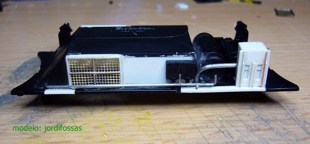

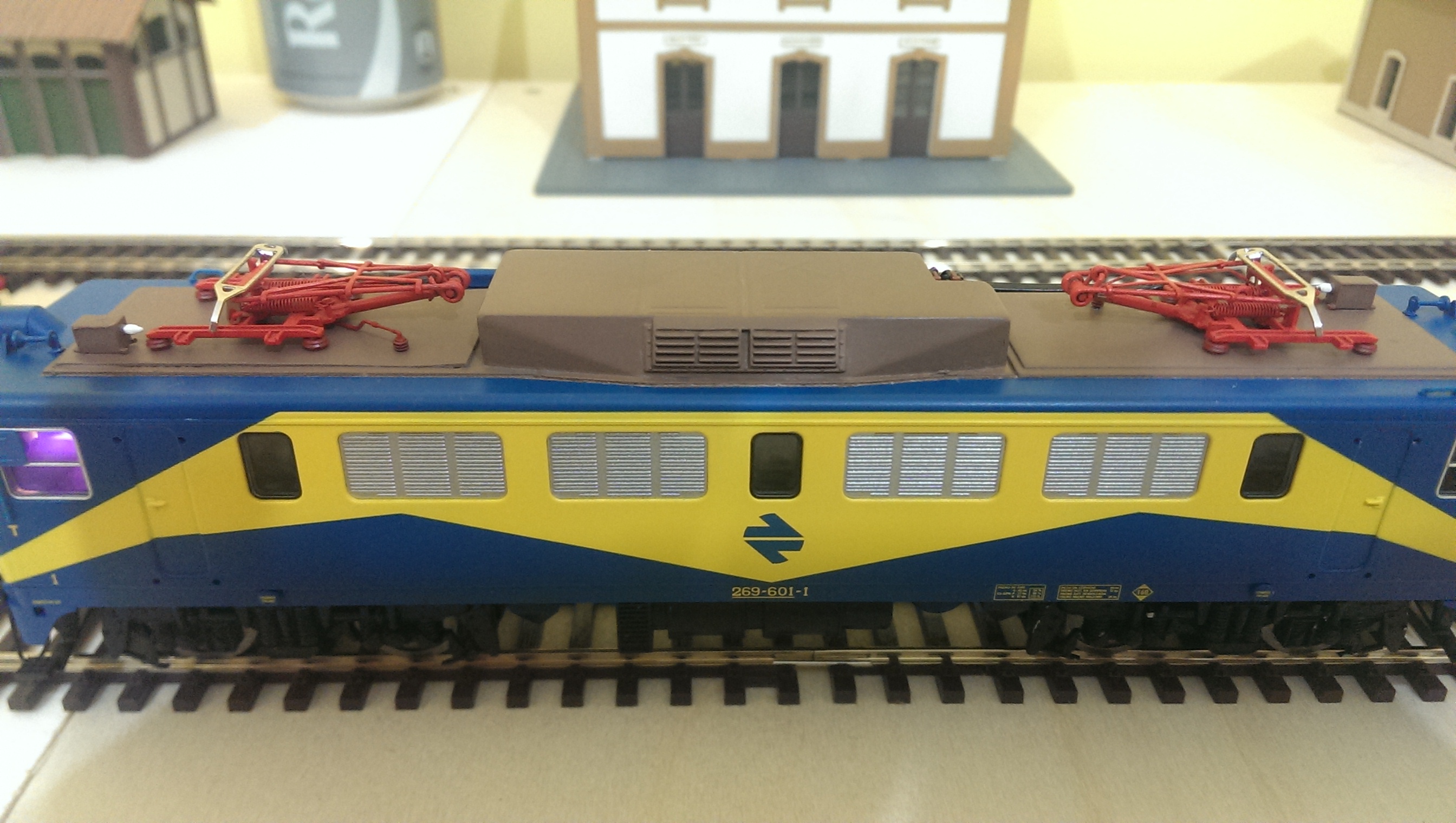

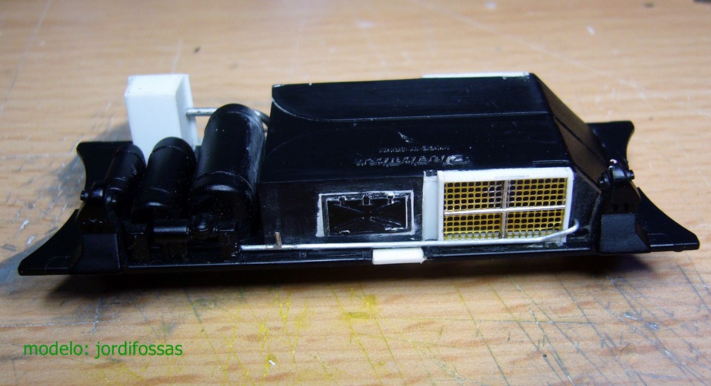

Por cierto hablando de modificar los bajos... subo unas fotos de la chapucilla que recientemente le hice a la mía, por descontado sin llegar al nivelazo de pistacho.
En mi caso opté por modificar la pieza de los bajos original, y así ahorrarme el tener que recortar el bastidor metálico, cortando y añadiendo hasta dónde me pareció. No queda 100% real pero mejora mucho el aspecto.
