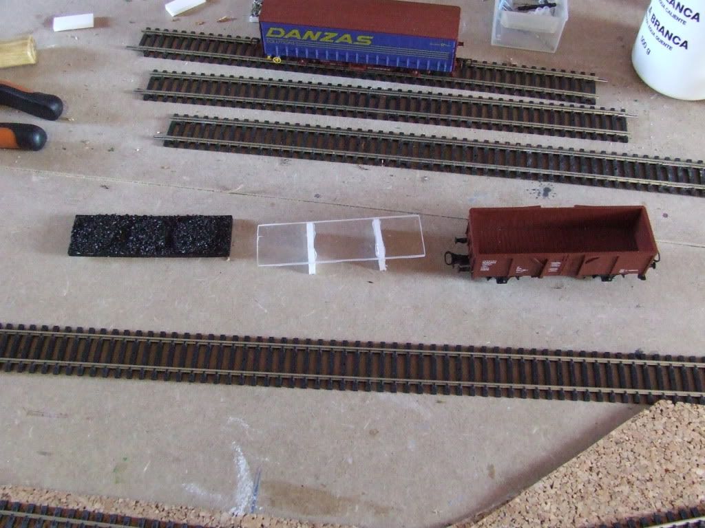

Bueno ahí va el paso a paso de los topes de vias de hormigón
Aquí corte un trozo de madera, de los restos de listones que tengo, a la forma de la base de hormigón.
A continuación, lo forre de vandal para darle la textura de hormigón en bruto.
Despues cogí unas tachuelas con buenas proporciones y me fabriqué los topes junto con unos canutillos sacados de unos bastoncillos para la limpieza del oido.
Ahora tocaba el turno de pintar de negro y se me ocurrio recortar un trocito de madera para ponerlo de junto a los topes.
Monte el conjunto de topes y madera una vez seco.
Pinte el taco de madera una vez que se seco el vandal en un tono gris claro hormigón.
Y volvere a editar una vez este todo seco y pegado el tope al taco.

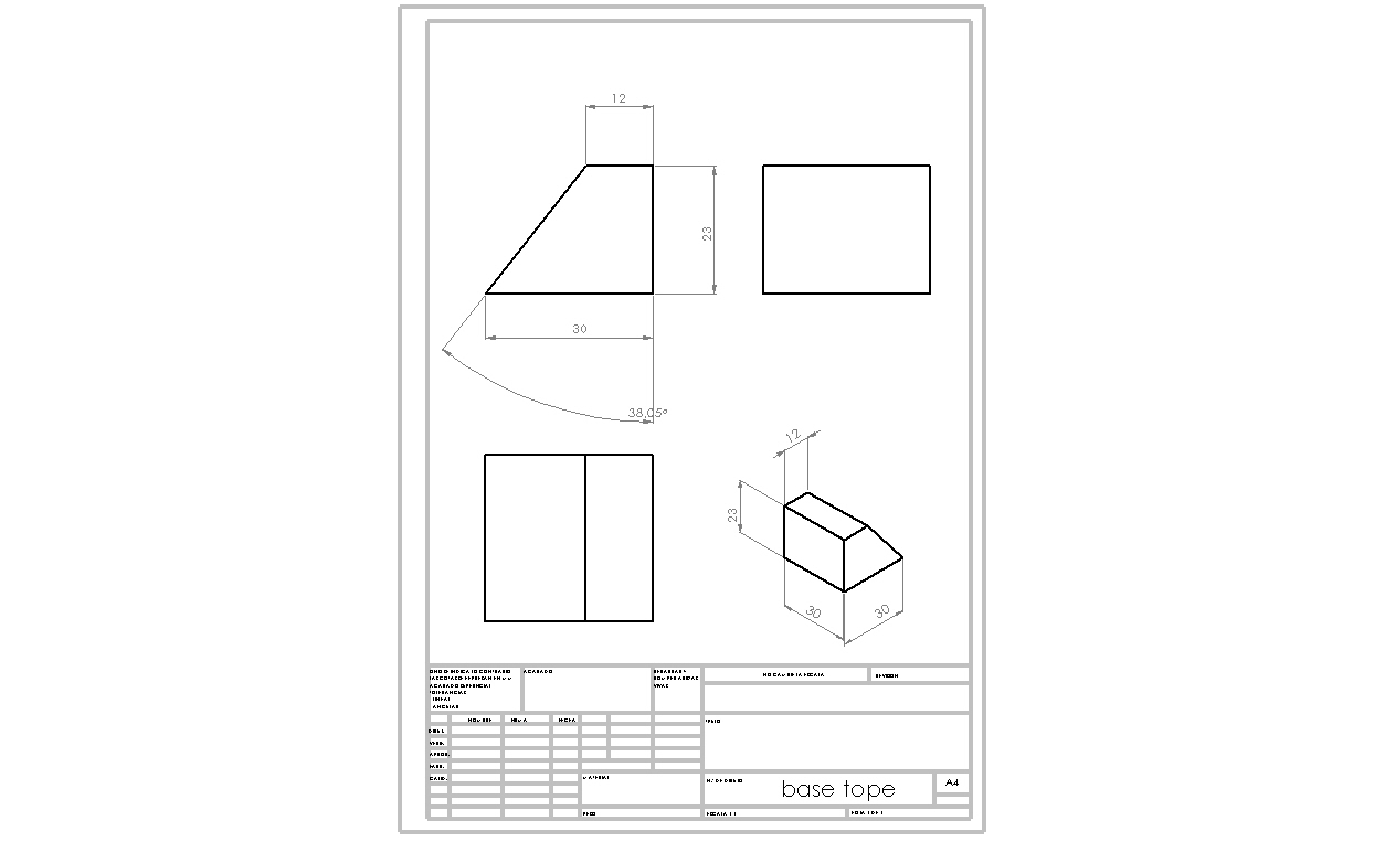

Edito para las finales.
P.D. Reeditado, si alguien quiere medidas, se las paso sin problemas.
Reeedito, para dejar las medidas del tope de via, el resto creo que no os hara falta.
