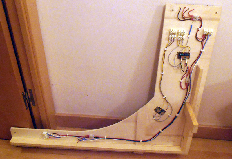

Sobre el comentario que hace Cargaru, mas o menos veo lo que comentas y te pongo una foto de como van las fijaciones del tramo desmontable.
No quiero usar excesiva madera para evitar peso innecesario al ser de quita y pon. El tramo mas endeble es el central al estar en S.

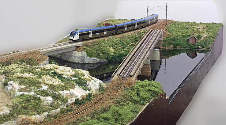

Mi intención tal y como comentaba Turin era hacer mas bien un rió antes que un viaducto largo ya que las zonas inferiores que conformen ese río darán consistencia al modulo en su zona central como si fuese un cajón.
Me gustaría algo como lo que se muestra en la foto adjunta sacada de una pagina que no recuerdo. Si os fijáis el tramo del tren de la izquierda es mas bien en S, aunque la curva es mucho menos abrupta que la mía.

Detalle de las fijaciones para el tramo en S
Un ejemplo que veo interesante sacado de una pagina web

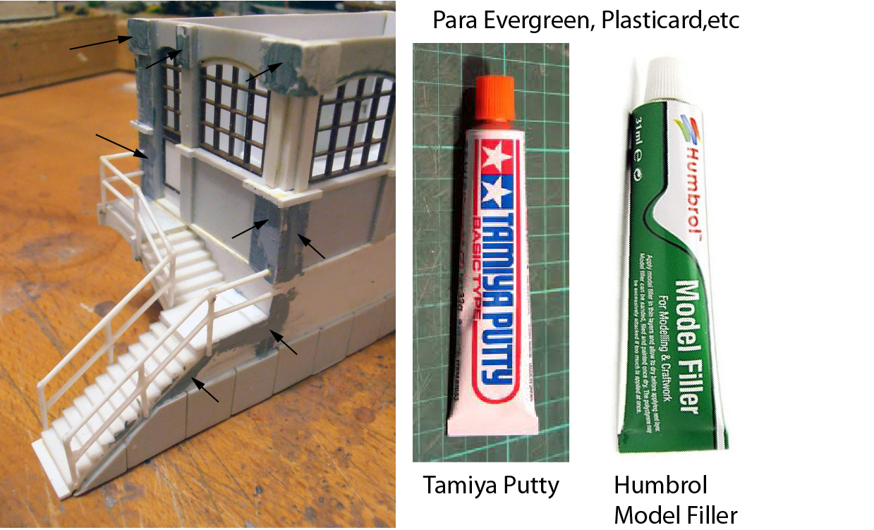

Lo que me gustaría es realizar una consulta. Durante el hilo hablas de que utilizas masilla para la uniones de los edificios. Hace falta alguna especial, o recomiendas alguna en concreto. ¿Se encuentran en papelerías o grandes superficies de bricolaje? A la hora de utilizarla la mezclas con cola blanca o la aplicas sola. Y por último he leído en que también se utiliza pasta de arena

El comentario al que aludes era referido en concreto a la caseta de enclavamientos, aunque te sirve para cualquier edificio creado con poliestireno (ej. Evergreen, Plasticar, y similares).
Uso básicamente el de tamiya que se suele utilizar con maqueta de avión o tanque. Si pones Tamiya Putty en you tube encontraras incluso un tutorial de como se usa. Ten en cuenta que es un tubito pequeño, para rellenar pequeñas superficies.
También se puede usar el de Humbrol (Model filler).
Luego hay que aplicar lijas finas de 1000, 2000, etc. Tamiya las tiene, lo puedes encontrar en cualquier tienda de modelismo.
Supongo que puedes encontrar algo similar en ferreterias, aunque si encuentras serán tubos mucho mayores.
Lo de la pasta de piedra, es un producto de Vallejo y se llama White Stone, es una pasta de modelado y suele usarse para el terreno, aunque lo he usado en algún edificio realizado en madera o balsa. Lo aplicas como si fuese un aguaplast aunque tiene mas composición plástica, una vez seco queda endurecido, tienes que intentar respetar los tiempos de secado. Luego se puede pintar, lijar, etc...
Te pongo una foto con lo productos.

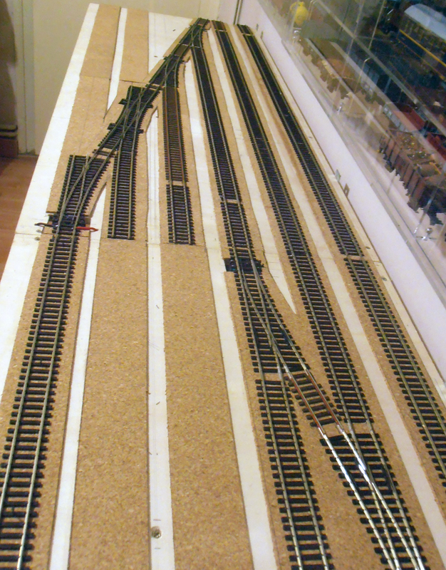

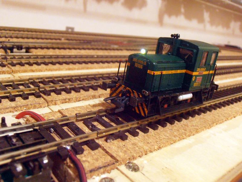

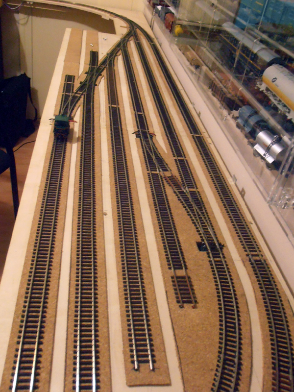

Por fin ayer por la noche pude cerrar el circuito, y configurar los decodificadores de los desvíos.
Ya puedo decir que puedo efectuar vueltas y vueltas para hacer el rodaje a las maquinas. Aleluya!!!!
Todo a salido perfecto, sin un problema. Ahora me queda instalar los desenganches de vía
El Field Yard lo doy por casi terminado, los dos pequeños tramos de vía pendientes al fondo irían a parar a una posible rotonda que veremos si al final ponemos.

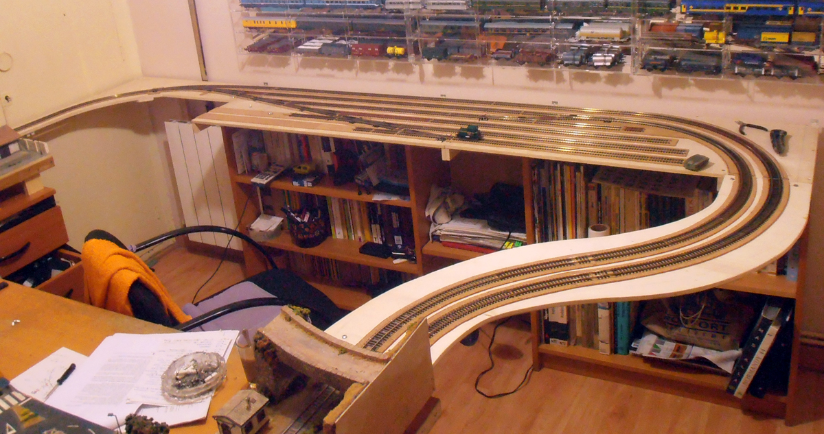

Os subo unas fotos de todo el nuevo conjunto de ampliación.
Vista completa
Probando los desvios
El Field Yard terminado

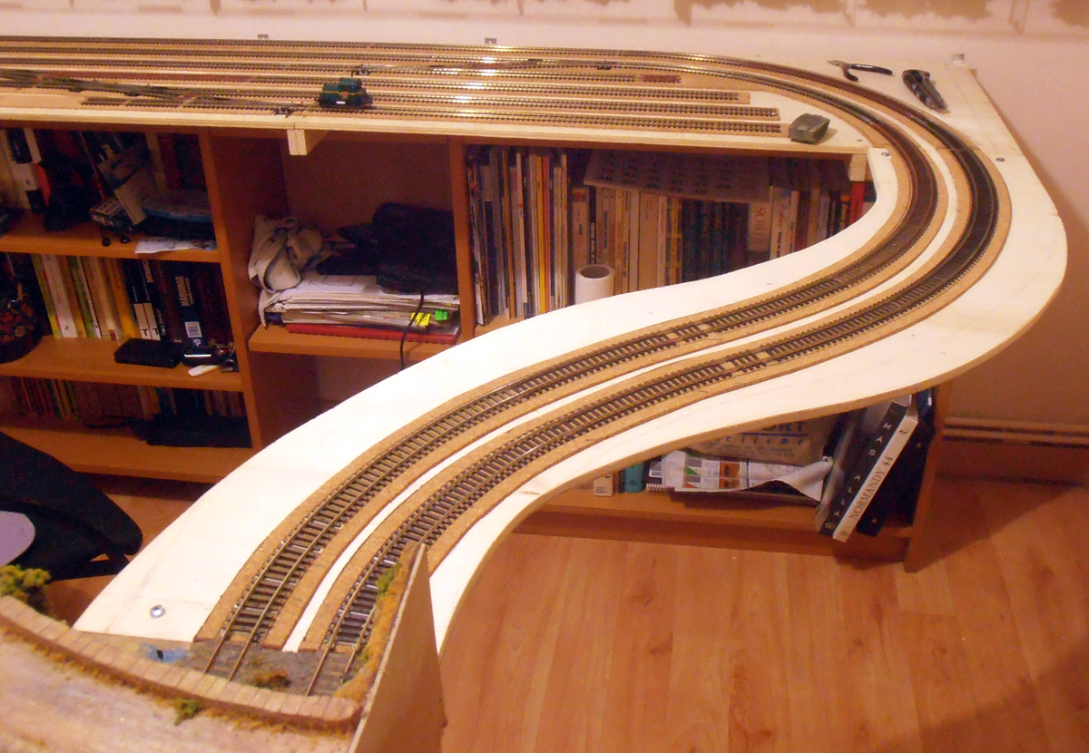

Despliegue de las vías en el tramo de via doble desmontable y en S.
Durante las prueba hice pasar alguna locomotora pesada y la madera no cimbreo apenas. No creo que tenga que rigidificar en exceso.
Otra de las posible soluciones, debido al escaso margen para hacer el rió, podría ser un túnel, aunque ocultaría la perspectiva de la curva.

Tramo desmontable en S
