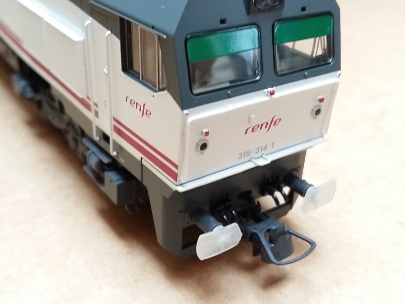

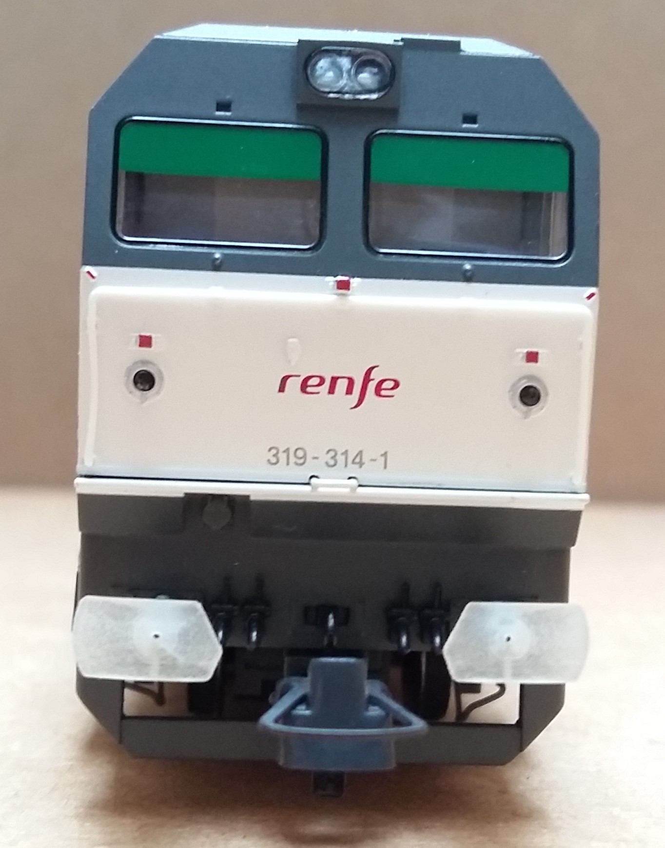

alguna novedad mas....siguiendo con las toperizaciones.
Un par de peticion....
Platos corail para las 319

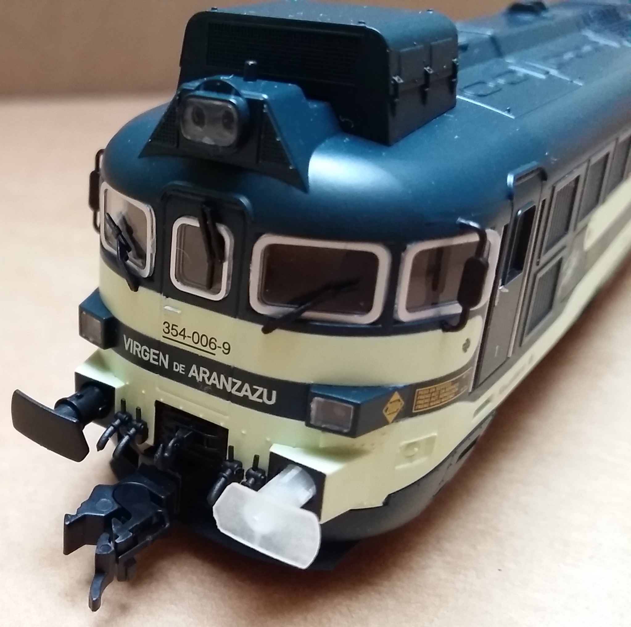

Y topes completos de repuesto para las Talgas 354

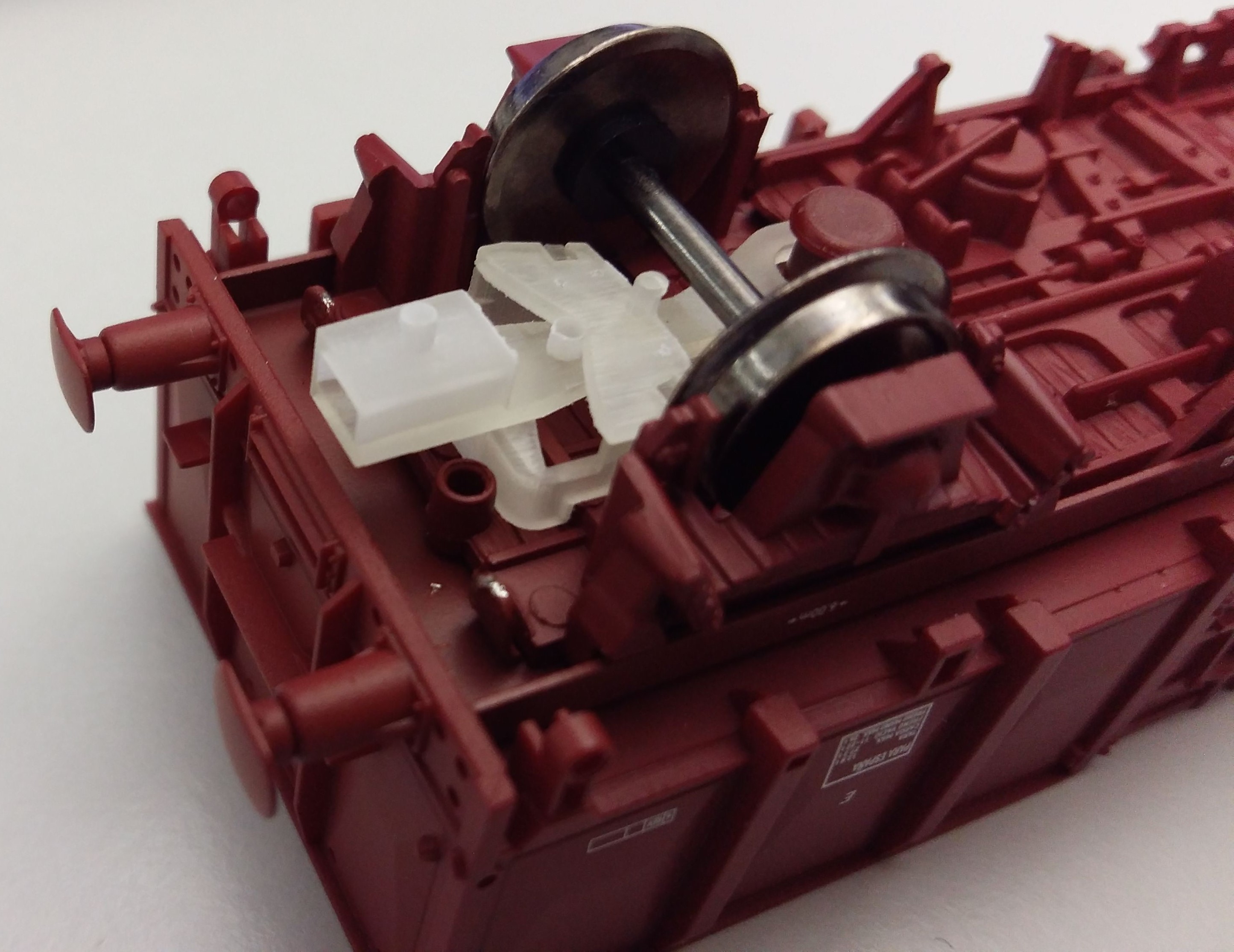

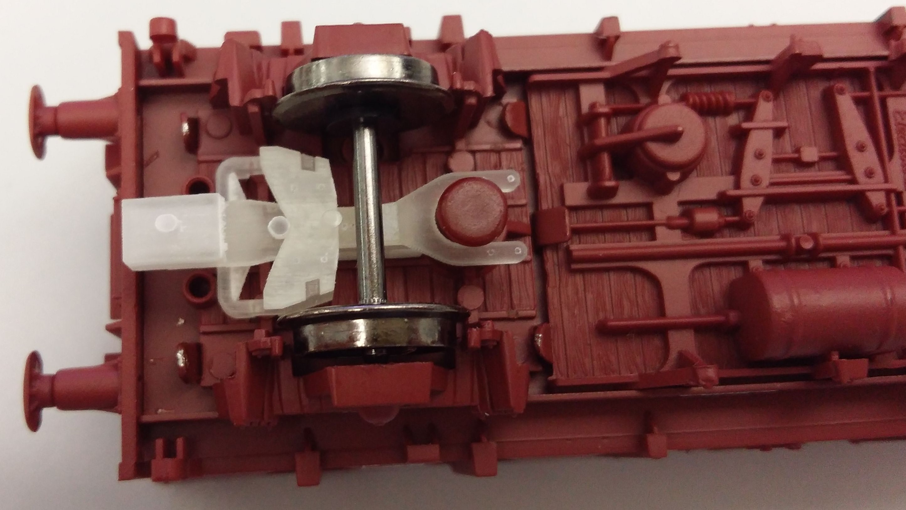

Mas novedades en mis cosas 3D
Cinemática para incorporar a los unificados cortos y medios de Electrotren. No hace falta nada mas que girar el rodar original y colocar la nueva cinematica que encaja en el hueco sin hacer ningún tipo de cirugía.

Hola 7700,
Puedes poner alguna foto de cómo quedan con este tipo de cinemática una vez enganchados.

Pero que en el vídeo se vean circulando con curvas y contracurvas ...
:D
Tiene muy buen aspecto la cinemática

Muy buena pinta esa cinemática, Enrique. Una pregunta, ¿valdría para los J-300.000? ¿Tienes pensado un diseño modificado para los J de K-Train? Al final han sido dos preguntas, je je je...

Valdria para todos los que lleven ese tipo de rodal unicamente adaptando la longitud del brazo.
Luego subo los videos de ayer en la maqueta del museo de Asturias.

Lo que debió hacer Electrotren hace más de 20 años y aun no ha hecho. Mira que era sencillo.

Perfecto!
Excelente trabajo. El problema de la excesiva separación entre topes de estos vagones solucionada.
Una pregunta ¿la nueva cinemática va pegada a la base del vagón? ¿o sólo con la pieza en forma de tapón?
Nota 16 Oct 2016 21:25
Enrique, que bien circulan esos vagones haciendo las agujas desde una vía hacia la otra, y eso que van tope tocando con tope; ni un pelo de separación entre ellos. Realismo extremo. Felicidades por tan buen trabajo.

curva contra curva en via de roco R2.
