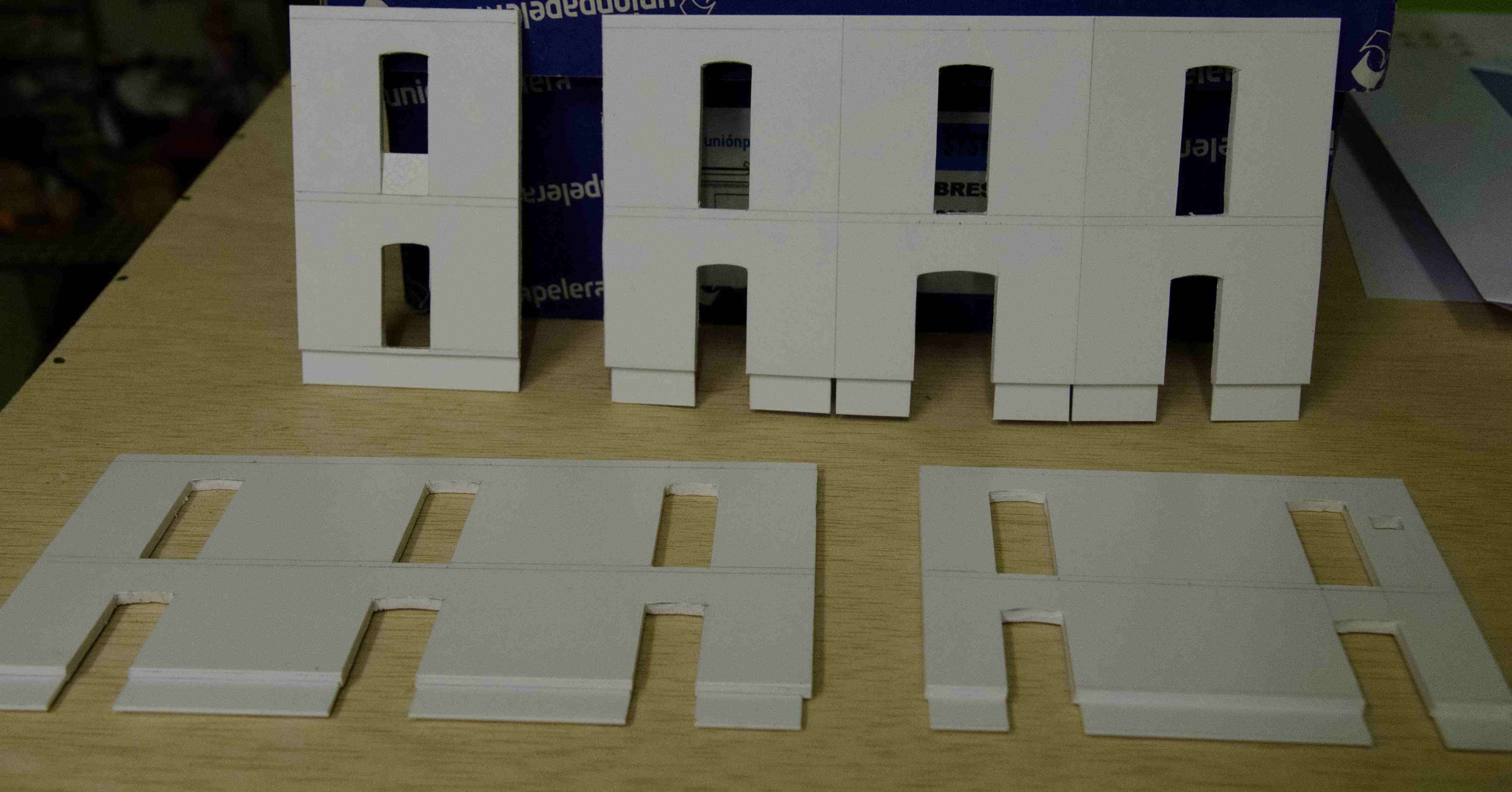

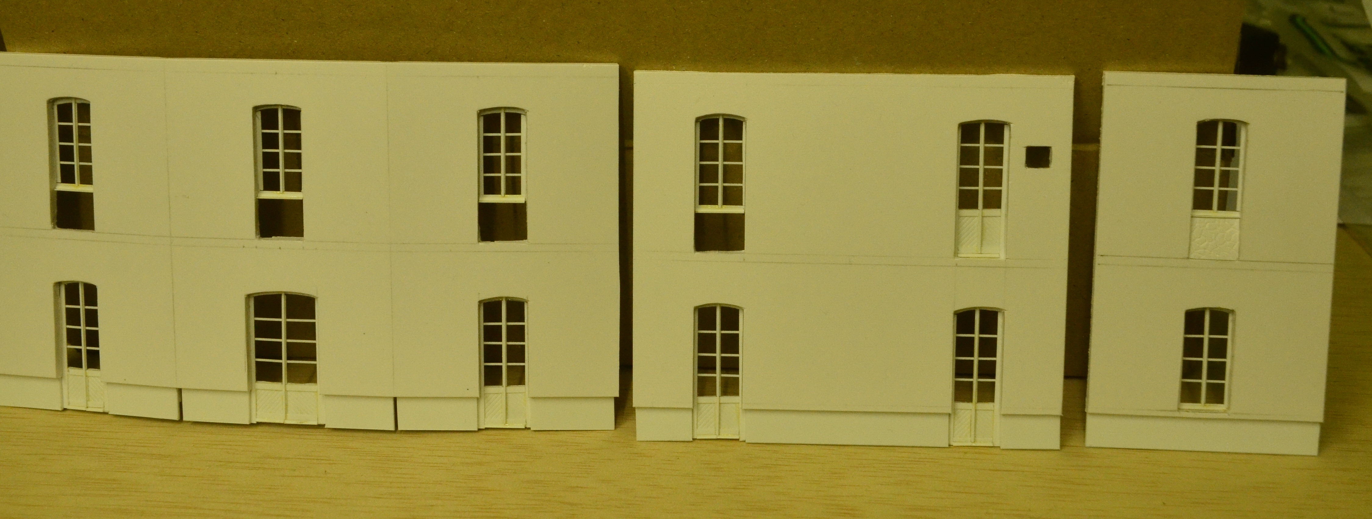

Hola, compañeros.
Iniciada la construcción del edificio de la estación, el primer paso, una vez cortadas las placas de Multicel, es vaciar las aberturas correspondientes a las puertas y ventanas...
... para seguidamente hacer la "carpinteria" de las mismas, a base de perfiles Evergreen.
Seguirá...

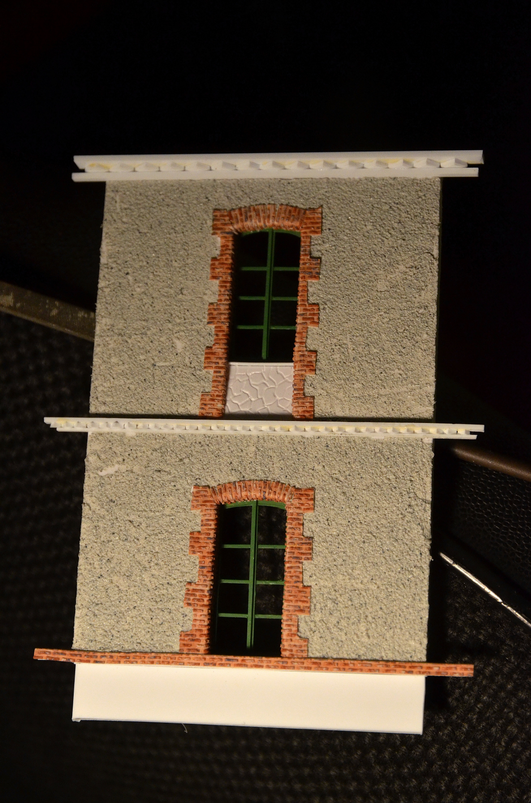

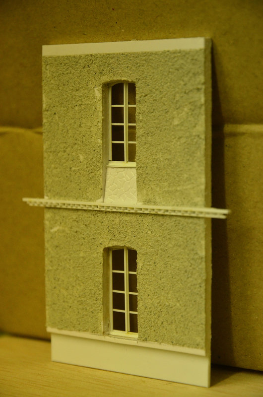

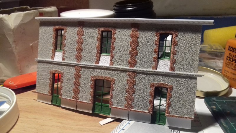

Siguiendo con la construcción del edificio de la estación, el siguiente paso, una vez realizada la carpintería de ventanas y puertas es proceder ya al trabajo sobre la superfície de las fachadas. Primero, la colocación de las decoraciones entre pisos y parte de la del bajo techo. Todo realizado con perfiles Evergreen. Hacer la parte de los dientes de sierra es una labor de chinos, pero bueno, así hicieron la Gran Muralla... Seguidamente, y dado que la estación real tiene un acabado de pared muy rugoso, he recubierto las fachadas del modelo con pasta Arenisca de Vallejo.
Una vez seco, he pintado puertas y ventanas. Prefiero saltar temporalmente a la fase de pintura para pintar estos elementos porque en este momento es mucho más fácil que cuando se han pegado los "cristales", con un peligro muy acentuado de pintarlos accidentalmente.
El siguiente paso ha sido pegar las molduras de las aberturas. Realizadas en Redutex, imitación de ladrillo viejo en escala N, que me da unas medidas más acordes a lo que quiero representar.
Aquí os muestro la fachada que tengo más avanzada. El aspecto un poco brillante de la pasta Arenisca (no se aprecia mucho en la foto), una vez pintada con pintura Americana, cogerá un acabado muy mate, que le dará un aspecto decente.
Espero que os vaya gustando.
Muy buen trabajo. No has probado de hacer la fachada pegando a la pared una hoja de papel de lija con grano muy fino?... Hay veces que queda bien. Yo la he probado y según dónde y para que... da el pego.
Enviado desde mi SM-J710F mediante Tapatalk
Mensajes: 632
Registrado: 19 Abr 2016 16:00
Hola Gasby.
Había pensado en el papel de lija, y en realidad, antes de proceder al recubrimiento hice una prueba. Puse de lado las dos opciones, y me gustó más el acabado más irregular de la pasta Vallejo. Hay un poco más de trabajo para repartir bien la pasta, pero con una paletilla ancha queda un buen acabado.
Gracias, y saludos.
OG22
Mensajes: 1147
Ubicación: Mostoles
Registrado: 06 Feb 2012 21:17
Buenas, me gusta como te va quedando.
Un par de cosillas, no se si sera la foto, pero me da la sensación de redondeo en los ladrillos, yo para evitarlo cuando corto, calculo para que el llageado de ladrillos salteado coincidan con la esquina y lo doblo por esa linea para darle la forma de ángulo. La otra cosilla es que en la parte de la ventana la pegues con pegamento aunque sea autoadhesivo, porque sino se acaba despegando.
Manuel.
Mensajes: 632
Gracias, Manuel. Efectivamente estas esquinas me han quedado algo redondeadas. Voy a seguir tu consejo, y voy a probar de que me queden ángulos con más arista. Por ahora sólo hay estas dos aberturas acabadas. En cuánto al pegado, cuando uso Redutex , aparte de la capa posterior, siempre retiro esa fina lámina autoadhesiva, para pegar posteriormente la textura al soporte con cianocrilato. Tal como dices a la larga, lo digo por experiencia, se acaba despegando.
Gracias, y saludos.

Buenos días, compañeros.
Ha avanzado el trabajo sobre las fachadas de la estación. Se ha acabado la parte de las molduras y decoraciones de ladrillo. He conseguido dar más arista a las esquinas; sin ser un canto "vivo", creo que el resultado es satisfactorio. Os muestro una de las fachadas.
Ahora faltará el zócalo de canto rodado.

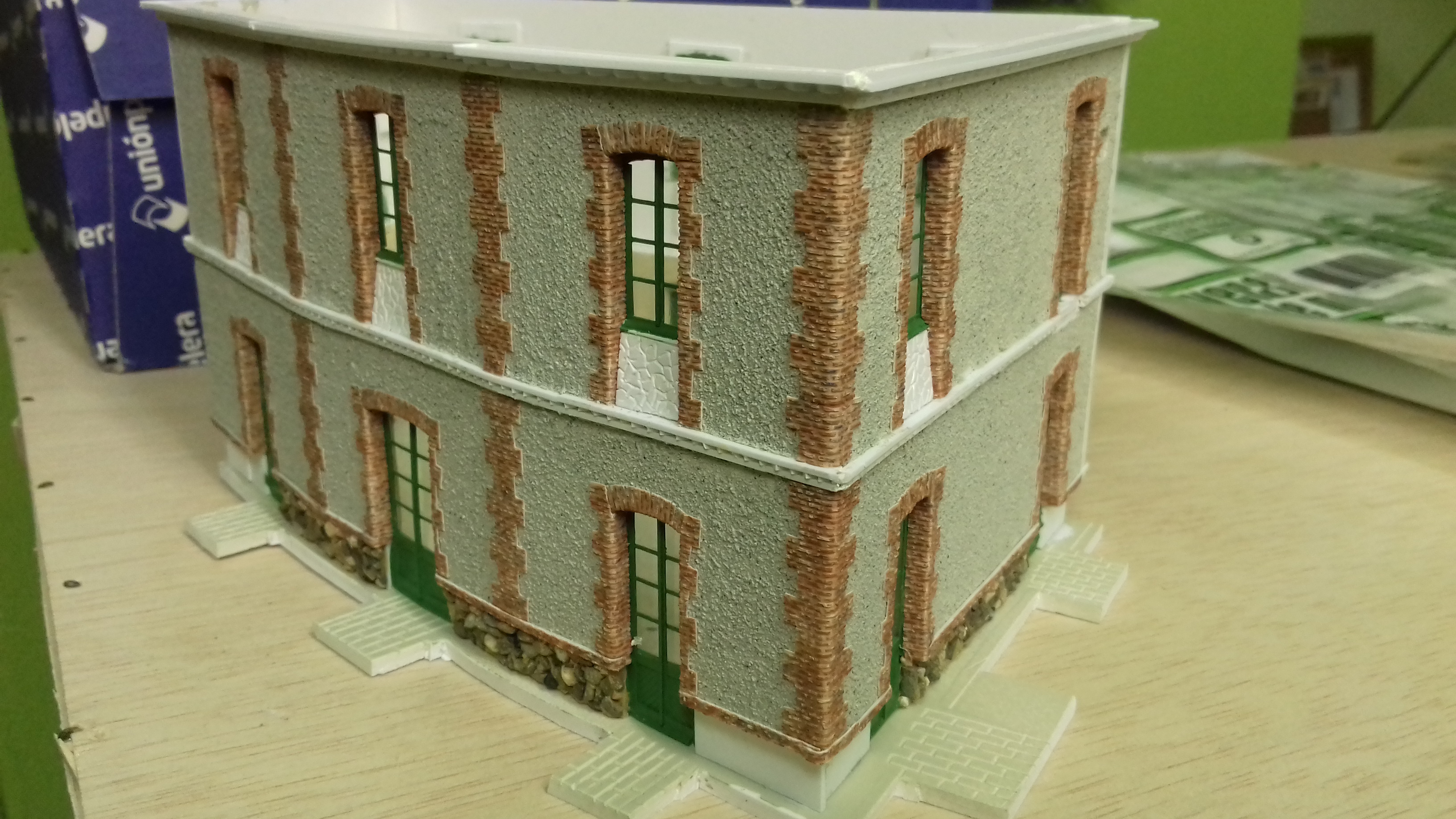

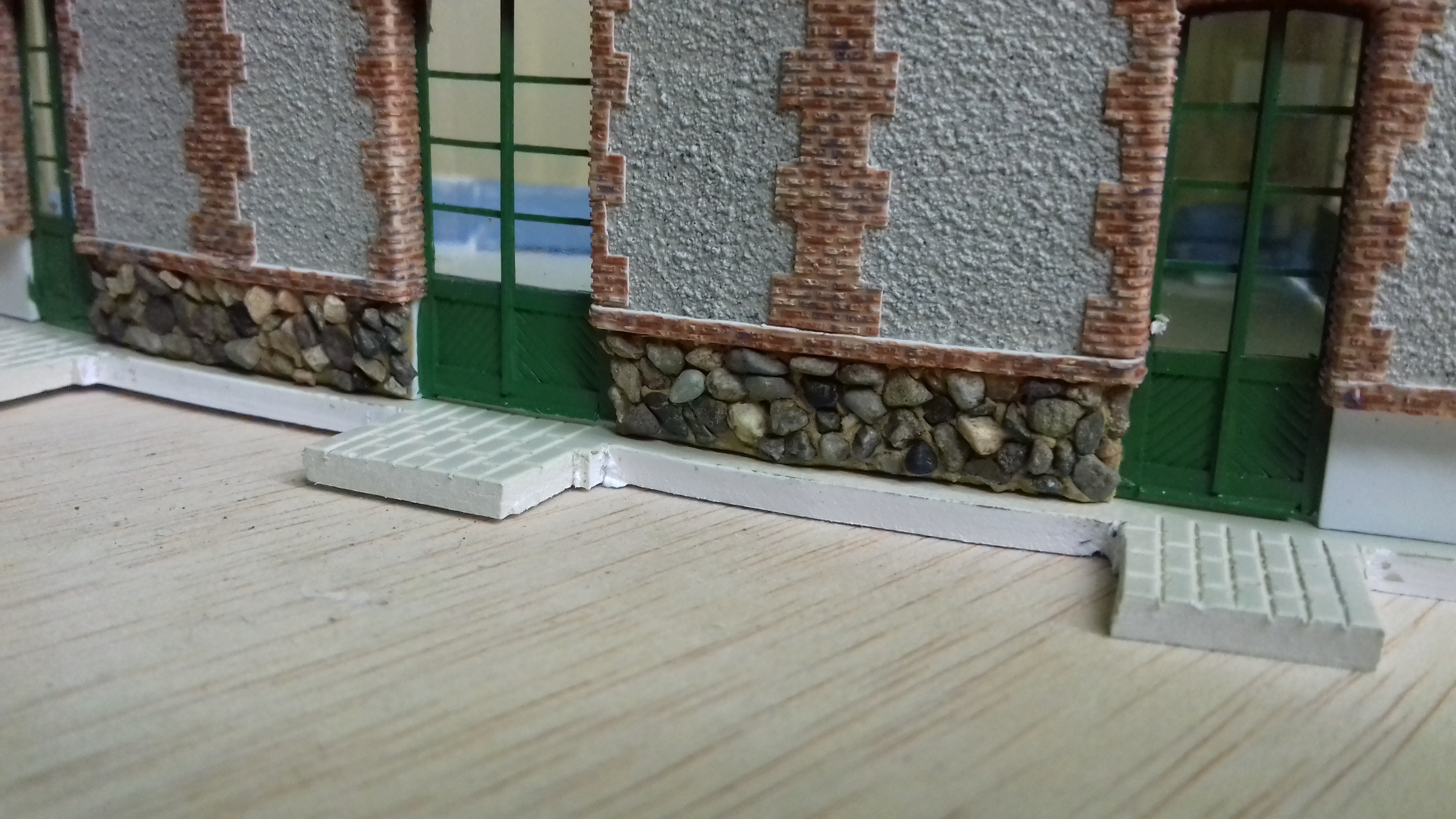

La construcción sigue. He empezado ya con los zócalos. Como comenté, la textura de Redutex, en este caso, no me convencía por su poca profundidad. He optado, pues, por incrustar pequeñas piedras en masilla. Tiene algo de faena, pero en absoluto es complicado. Por el momento, he finalizado los zócalos intermedios, a falta de acabados en la zona de las puertas:
Posteriormente, una vez pegados los cristales, ha llegado el momento de "levantar" las fachadas. Se aprecia la curvatura de una de ellas.
He representado mínimamente los interiores. Algunas salas tendrán luz, pero el interior será poco visible. Aún hay tarea para rato.
