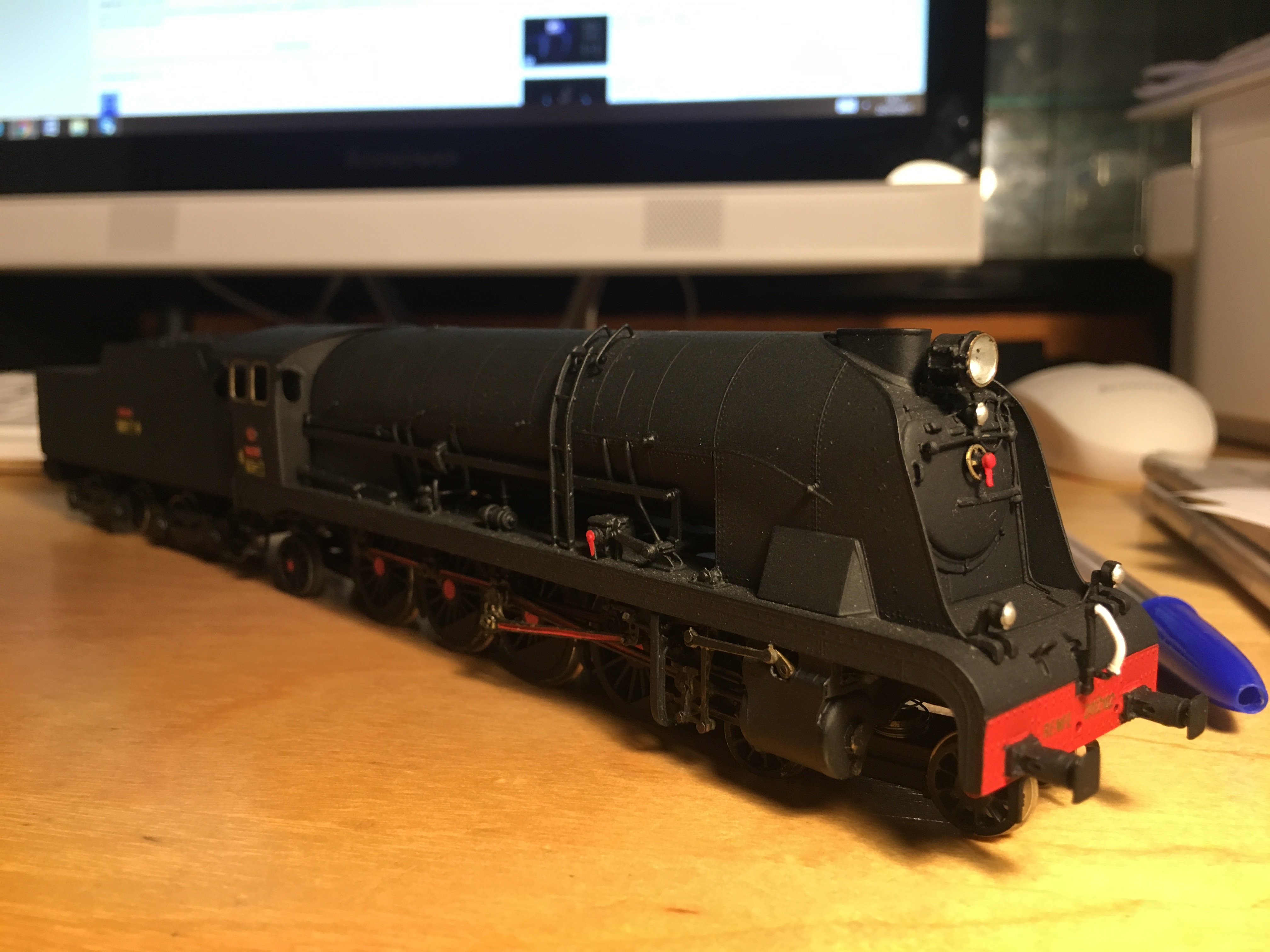

QUEREIS VER LA 1800?
Mensajes: 6666
Nooooooo.
8-)
Mensajes: 13048

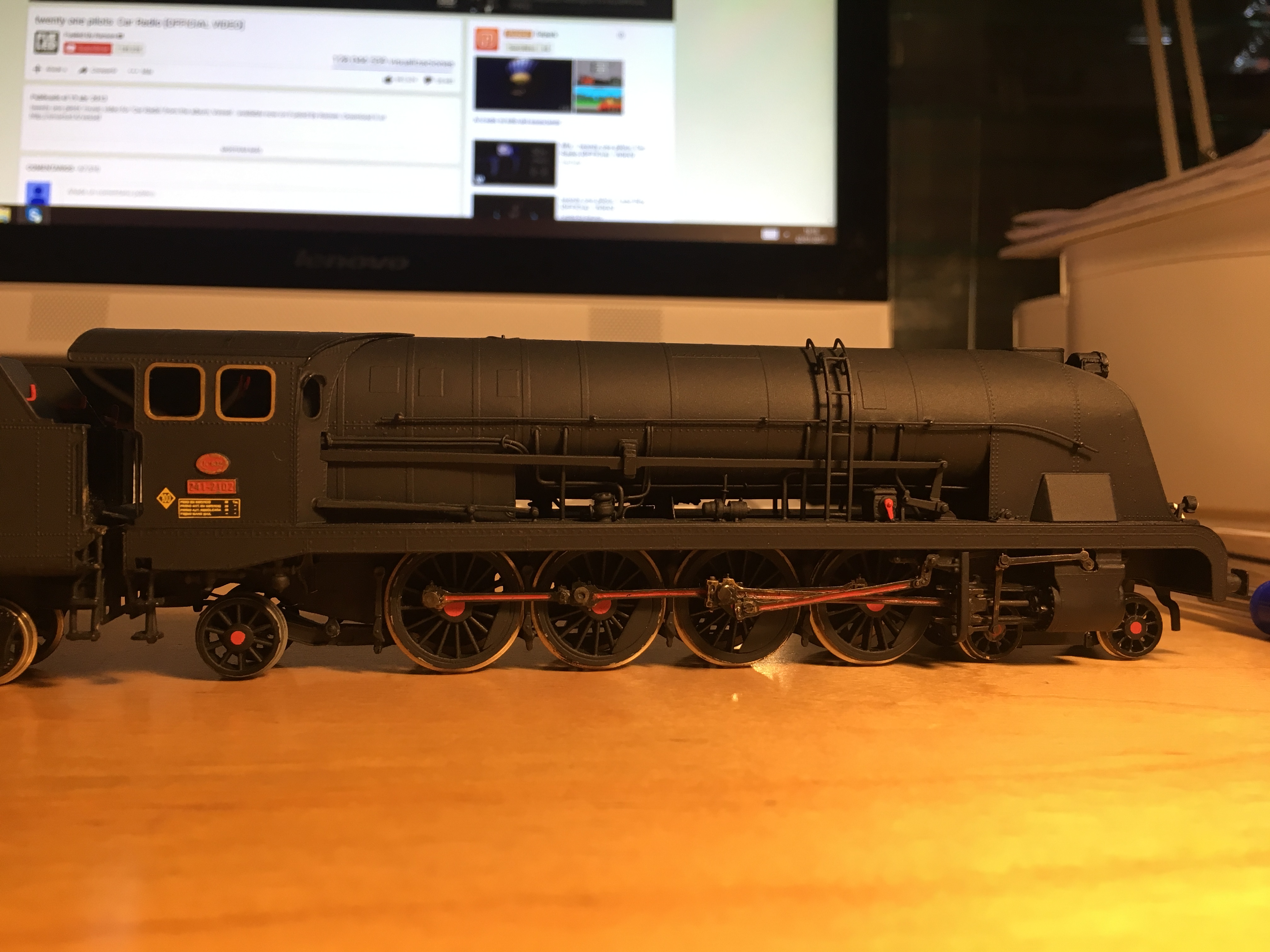

Pues claro! Y te enseño la mia: Mira lo que hago con las ruedas, esta la meti mano era MZA y la pase a RENFE mejorando detalles como faros y bolas de pasamanos, ademas de cables de testero o manguera, fijate en el detañle de las ruedas sin tornillos...

Preciosa esa 1800 veo que tambien la tocaste, se ve en los pilotos
