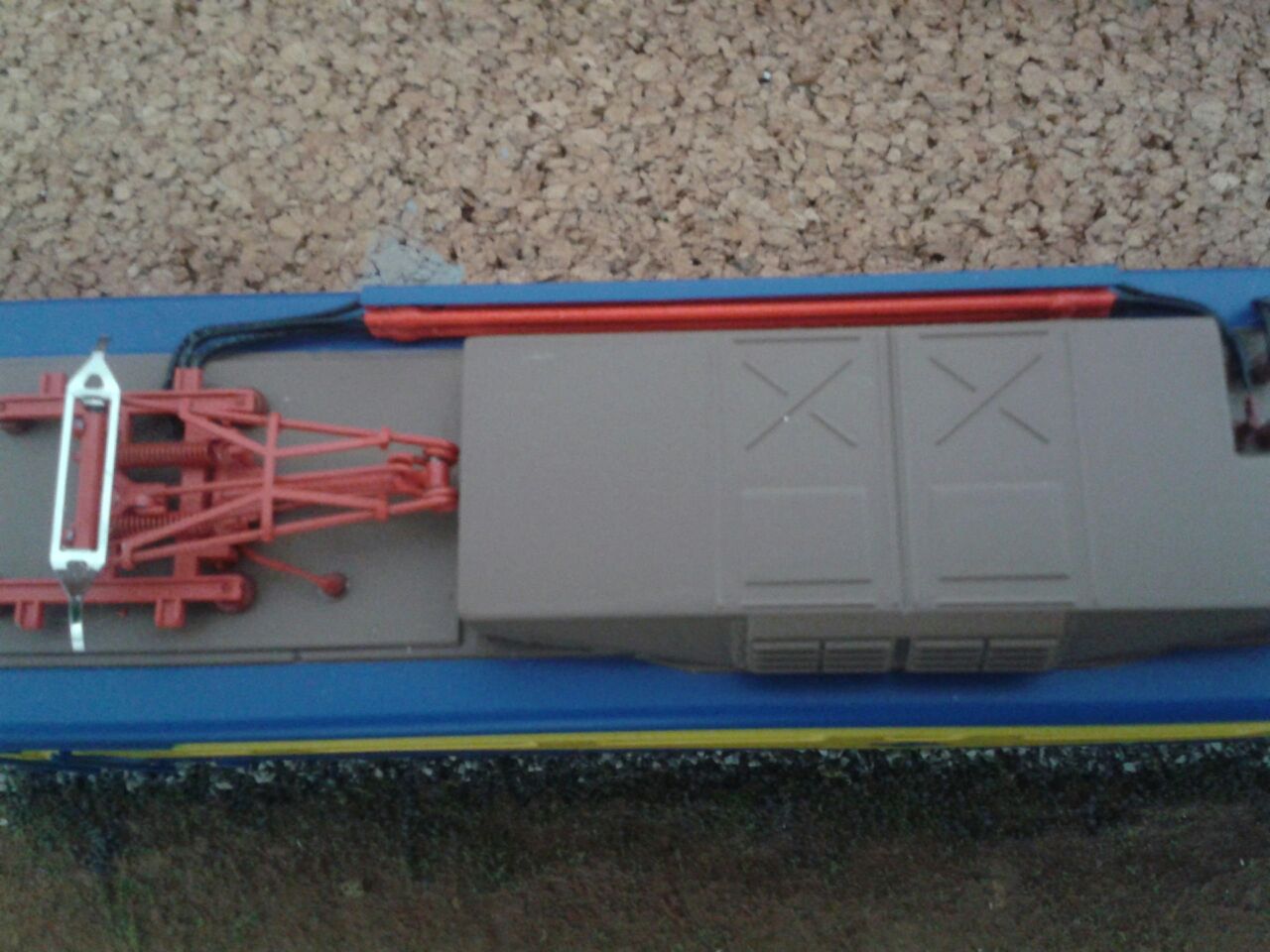

Por cierto hablando de modificar los bajos... subo unas fotos de la chapucilla que recientemente le hice a la mía, por descontado sin llegar al nivelazo de pistacho.
En mi caso opté por modificar la pieza de los bajos original, y así ahorrarme el tener que recortar el bastidor metálico, cortando y añadiendo hasta dónde me pareció. No queda 100% real pero mejora mucho el aspecto.
Ese trabajillo ya lo vi en un blog, imagino que sería el tuyo. Curiosamente fue lo que me hizo plantearme si liarme a hacer los bajos, de momento me da bastante pereza, pero el resultado salta a la vista. En mi caso con la panza pelada tendría más facilidades.

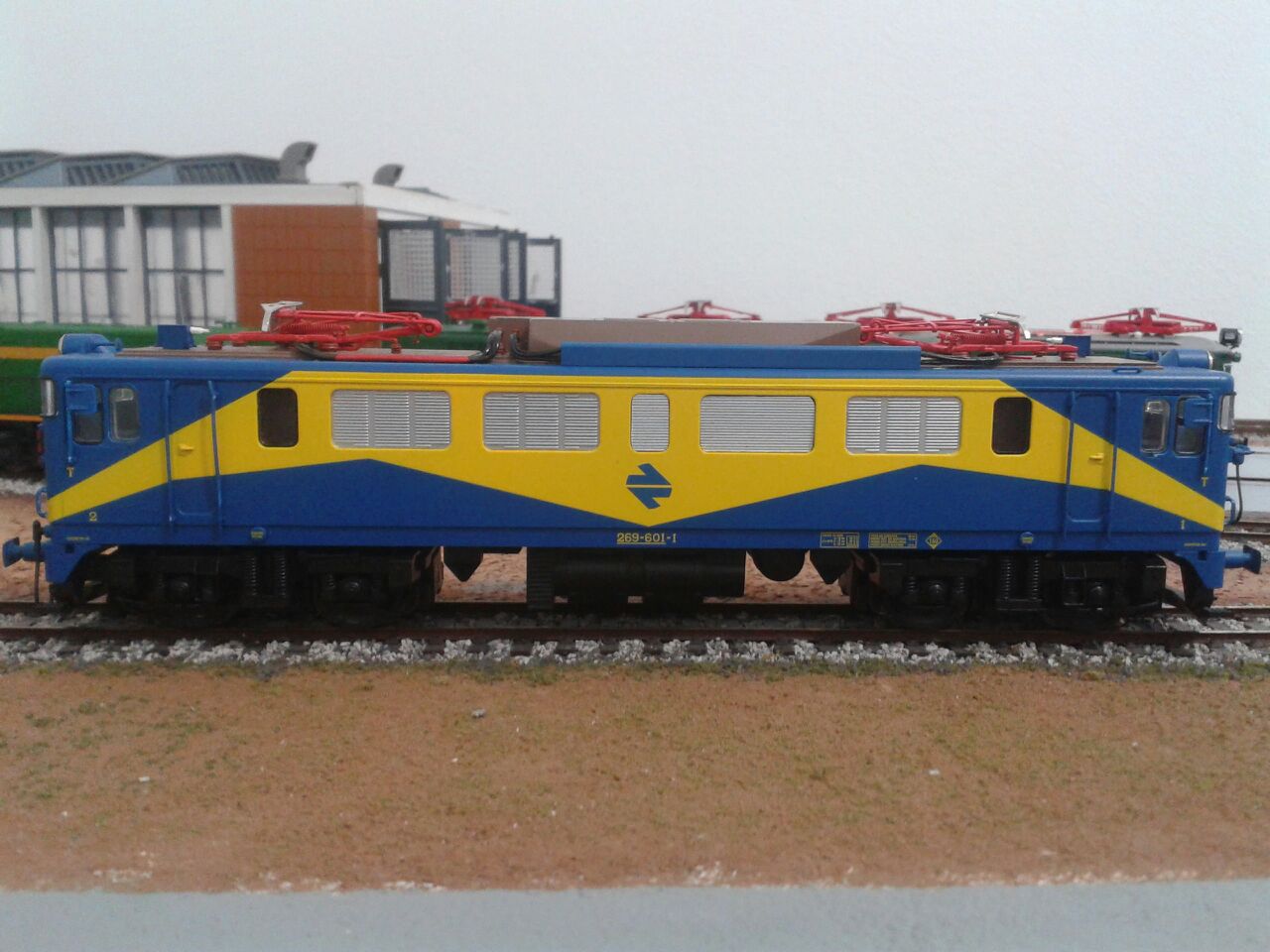

Buenas, hacía mucho que no me paseaba por el foro, y menos por las tardes de japonesas, que tengo muy olvidadas...
Pistacho, excelentes, tus nuevas incorporaciones, las bocinas de la 255 me gustan, y bien también los bajos de la 401....
se parecen a los de la mía...
Mi mesa, está llena de trabajo por terminar, mi amor por las choper me obliga a hacer la primera pintada de mazinguer,
con ventanillas y bogies de origen, pero últimamente poco tiempo para trenes, e intentando negociar la cabina de pintura
con mi jefa de estación, en los terrenos recientemente expropiados, para mi depósito.
así va...

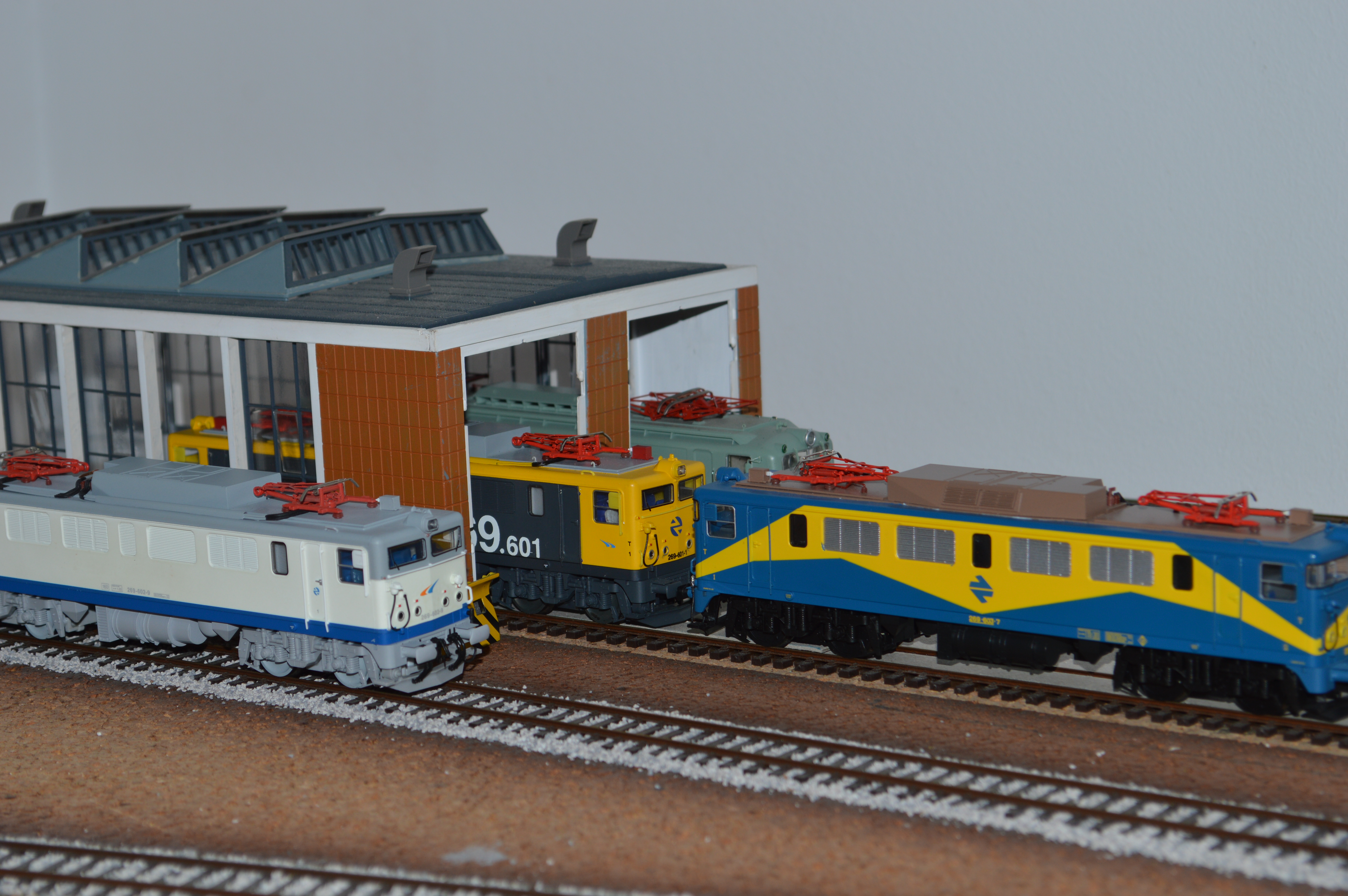

Para acompañar a mis amores...

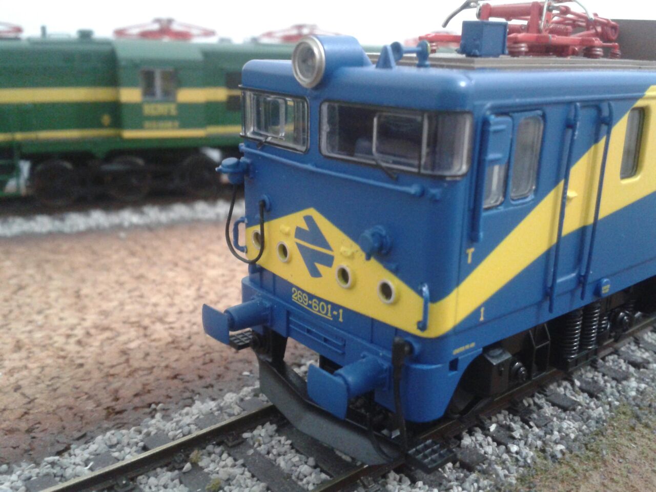

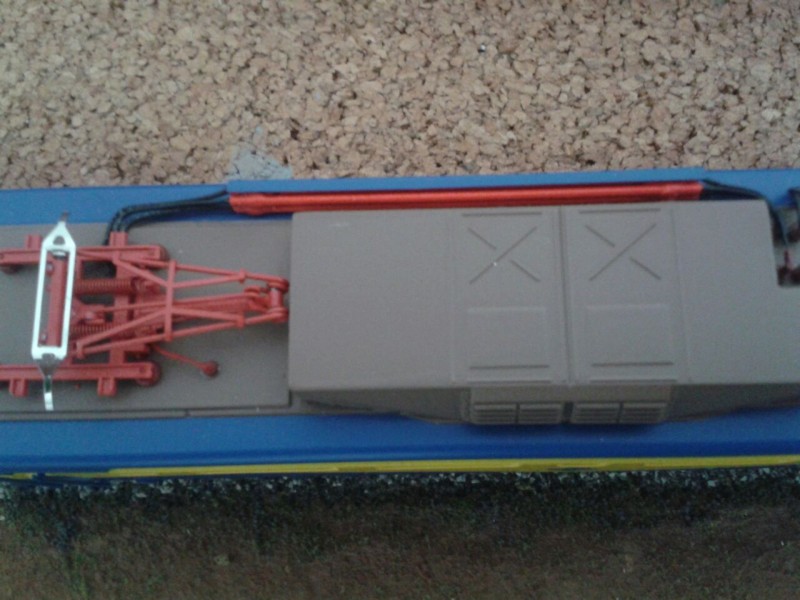

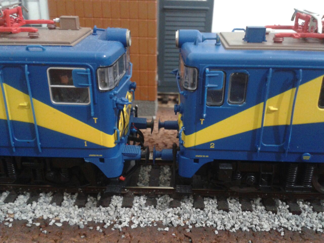

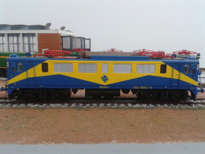

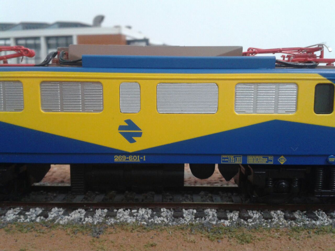

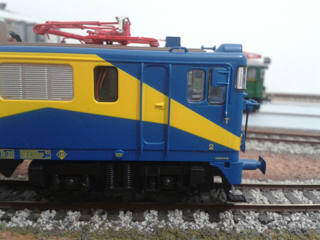

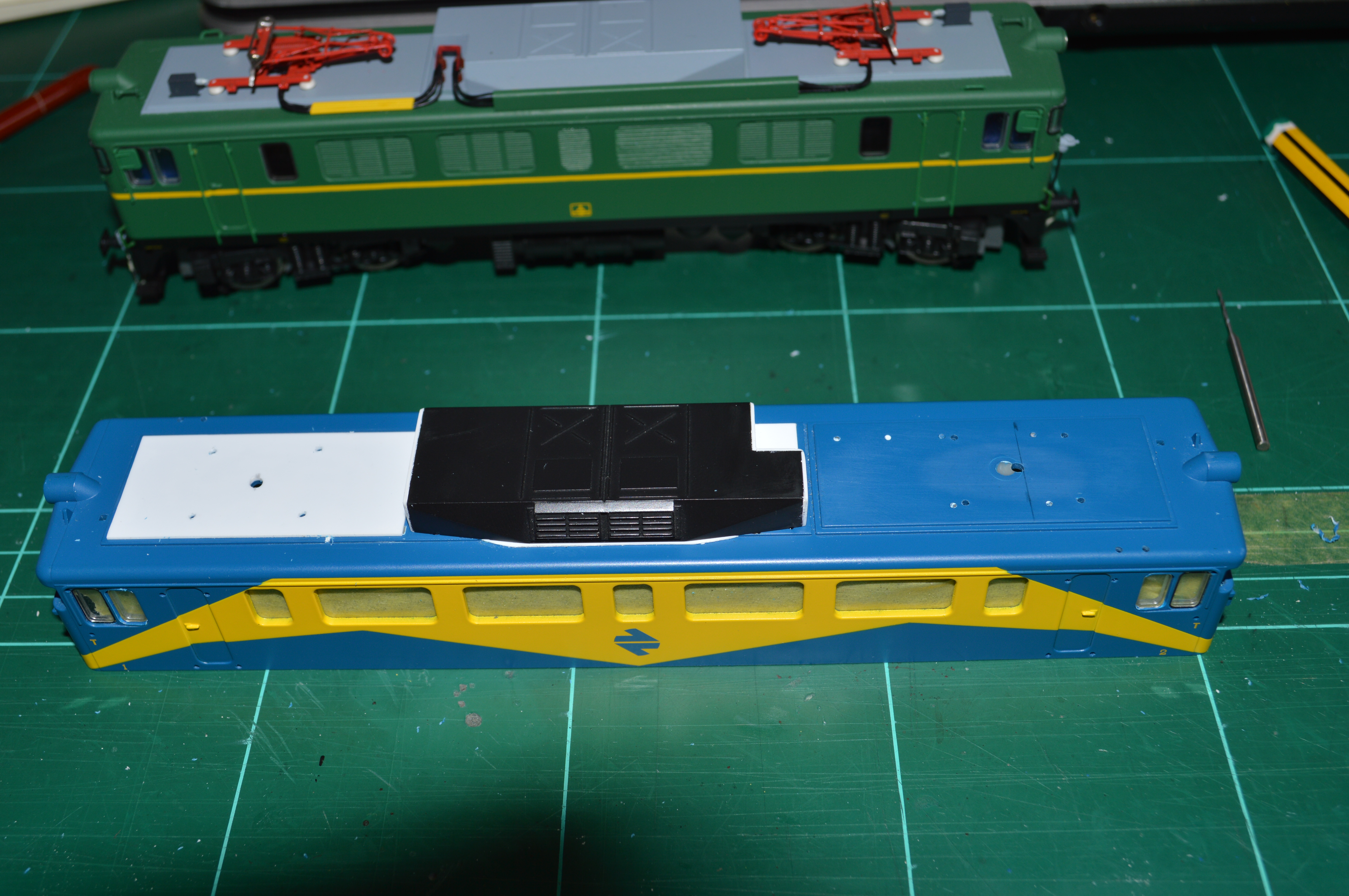

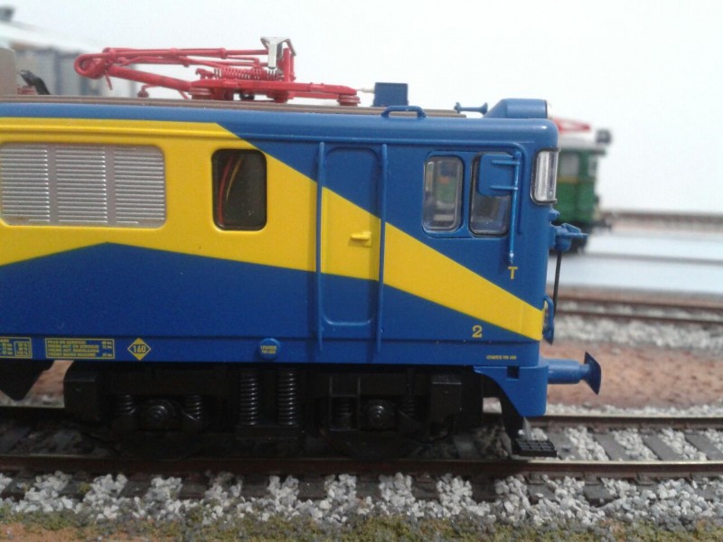

Buenas otra vez, como éstos días el tiempo, climatológicamente hablando, no me deja salir de casa sin abrigarme y sin mojarme...
le he dado otro empujoncillo a mi nueva choper, hasta el punto de que casi está terminada...
Sólo restan pequeños detalles como las argollas del techo, que no tengo, y retocar de pintura pasamanos, asideros.... y no sé
si algo más
Así que os pongo unas fotos a ver que os parece ésta...

Eso es todo, siempre digo que no hago más japonesas, y menos choper, ahora creo que he terminado con
todos los recambios que tenía de bajos y techos para hacer choper, así que habrá que dejar las 600...
Empezaremos a buscar 269 de la serie baja, alguna, con excepciones que la hagan un poco singular y poder
destacar con el resto de mis japonesas.

genial buen trabajo olmo

Hola Olmo
Entro en tu página de japonesas para poner el link en un hilo de fabricantes y novedades...
Y me encuentro con otra maravilla.
Genial... lo único esos cables que se ven por la ventana lateral detras de la cabina 2 y que son escala 1/1...
A no ser que los dejases así intencionalmente.
Salu2

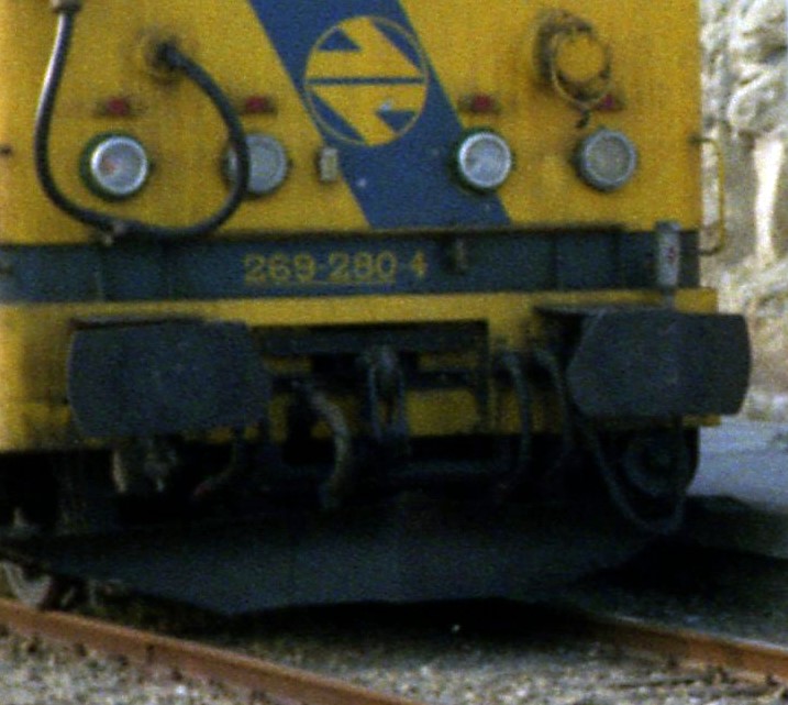

En éstos días estoy intentando mejorar una vieja japonesa de Ibertren en H0. Después de buscar por la red no he sabido encontrar los topes característicos que llevaba la subserie 200-300.
Alguien sabe si algún artesano los fabrica? ...Recuerdo hace unos cuantos años que Mabar vendía unos de latón, para el kit de la 310, pero ya no aparecen en su catálogo.
Gracias y saludos.

jordifossas escribió:
Muy buenas.
Gracias y saludos.
Hola compañero. Los topes que buscas, no existen.
Los topes unificados de las japonesas de la serie 200/300 que traen las de Electrotren son falsos (como casi toda la locomotora) y lo mas adecuado para ella si no me equivoco, son los topes de la 333.3 de Mehano/Mabar que si son los auténticos.
En cuanto pueda, intentare hacerme con unos cuantos y mandar a hacer unos cuantos en fundición de hierro.

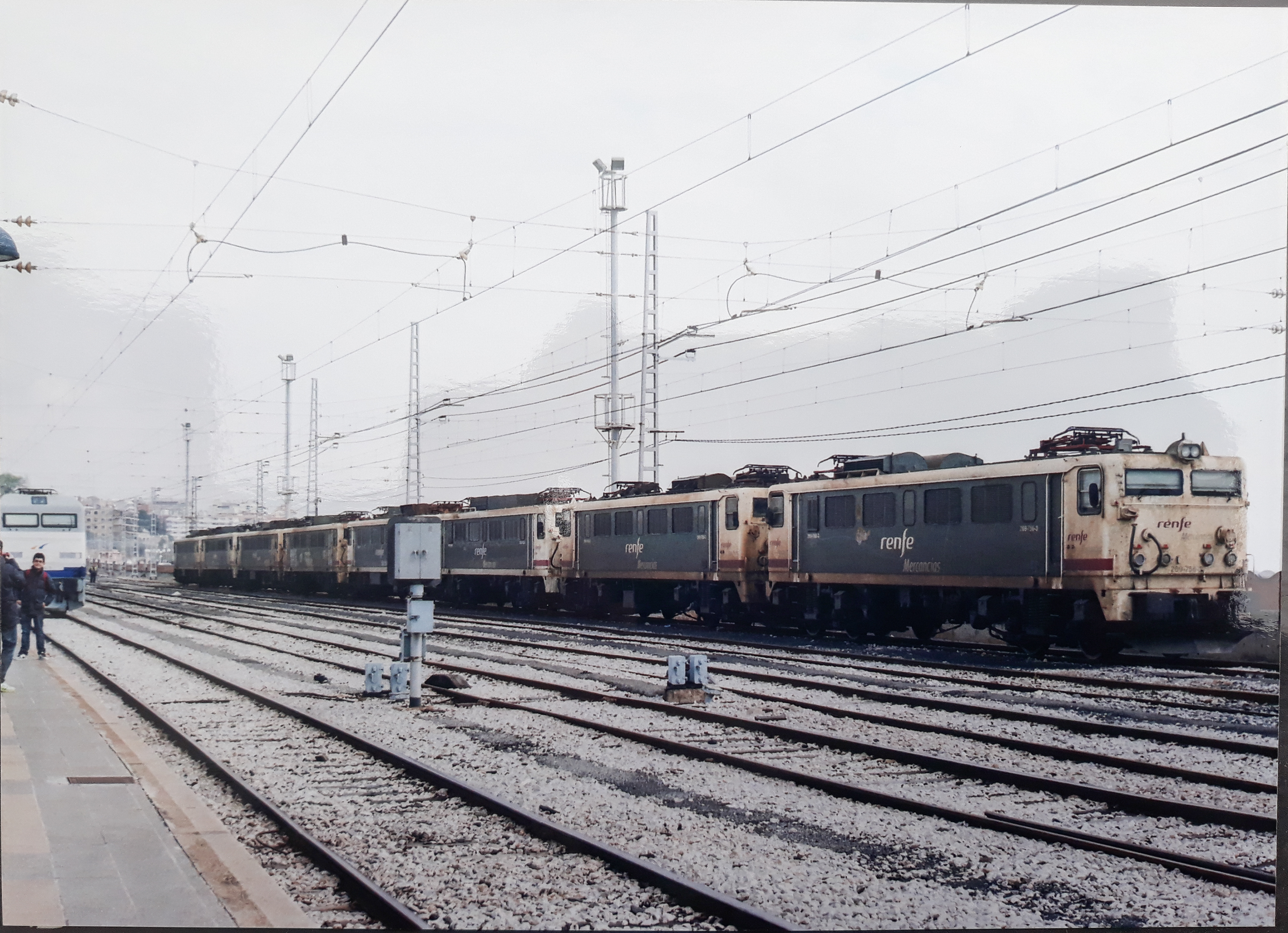

Batería de locomotoras Japonesas estacionados en la última vía de la Estación de Tarragona.
17/2/2013, [Foto: Juan Sánchez Fernandez].
Batería de locomotoras Japonesas estacionados en la última vía de la Estación de Tarragona. 17/2/2013, [Foto: Juan Sánchez Fernandez].
