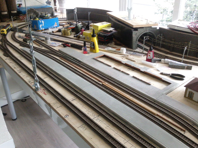

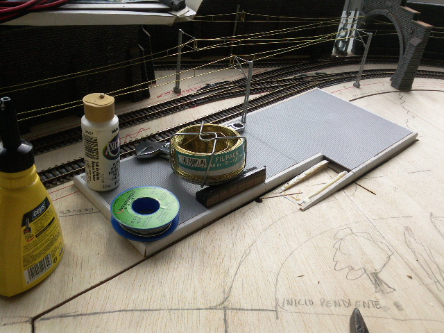

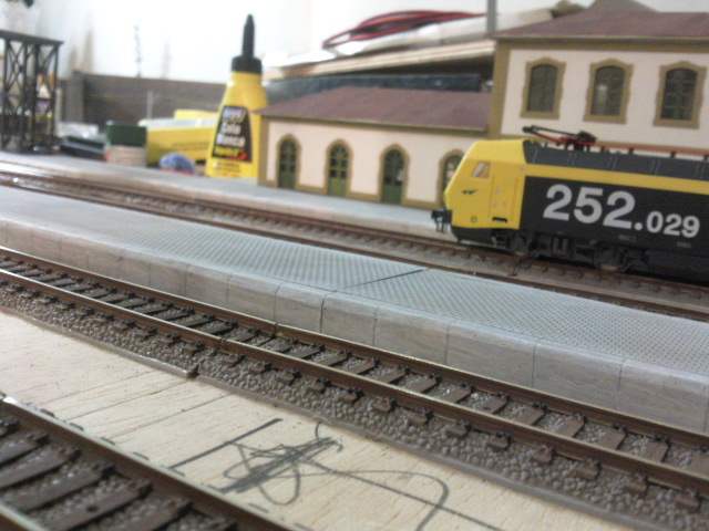

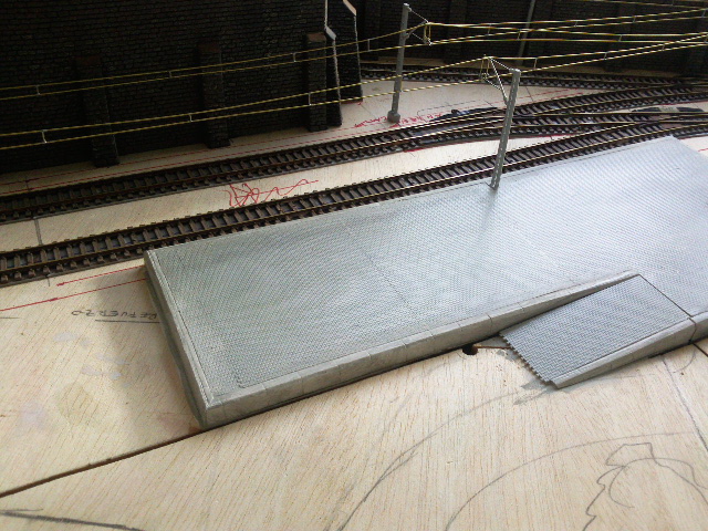

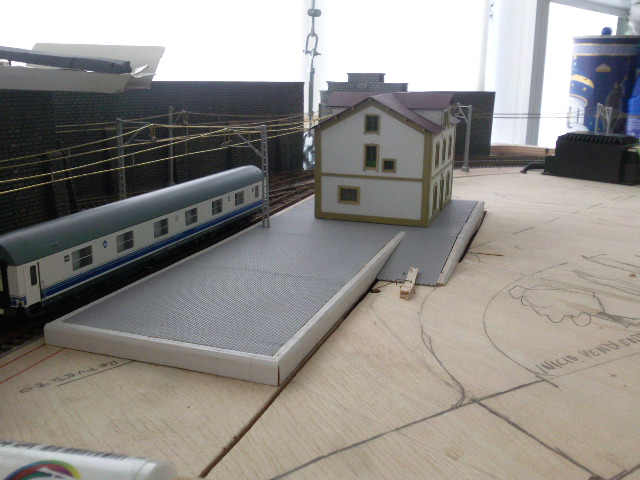

actualizando trabajos...

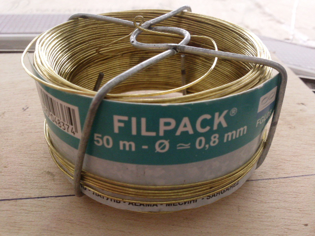

hoy se ha terminado la plataforma de andén de la segunda estación secundaria. Adjuntofoto del rollo de hilo de latón con la que confecciono la catenaria.
Fotos y hasta mañana

Donde puedo conseguir el hilo de laton?
porque no has echo los poster de manera artesanal?

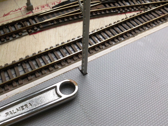

respondo:
poste electrotren altura total 9.5 cm; altura hasta el hilo de abajo 7.5 cm. El hilo de arriba va a 9.5 cm también.
El hilo se adquiere en leroy merlín.
Los postes de catenaria son los originales de electrotren.
saludos.

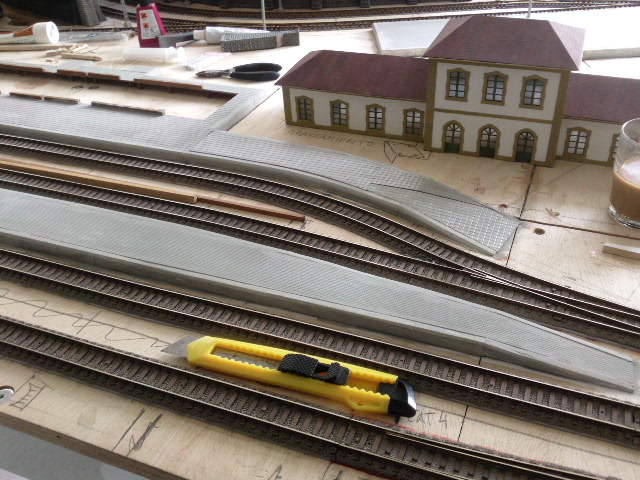

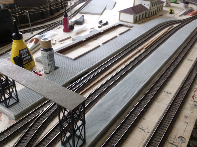

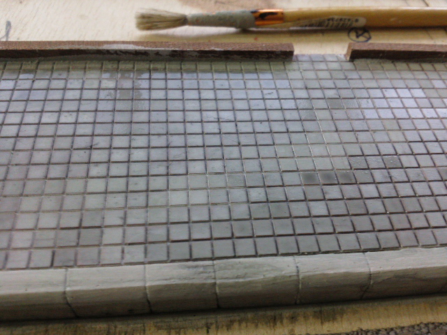

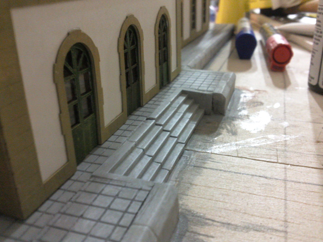

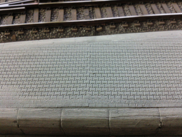

Actualizando trabajos,
se ha procedido a pintar las dos plataformas de las estaciones y el andén principal de gris claro tras haberlos imprimado de blanco para seguidamente dar una aguada de negro. Simplemente es para sacar los matices de las baldosas. Cuando se pueda se les dará una mano de gris muy muy claro a pincel seco para sacarles luz y finalmente quedarán listos para implementarles bancos, farolas etc...
Fotos y hasta mañana.

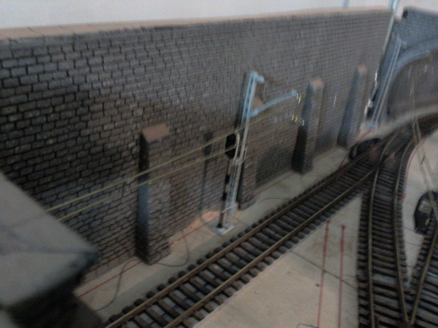

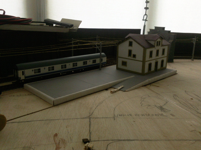

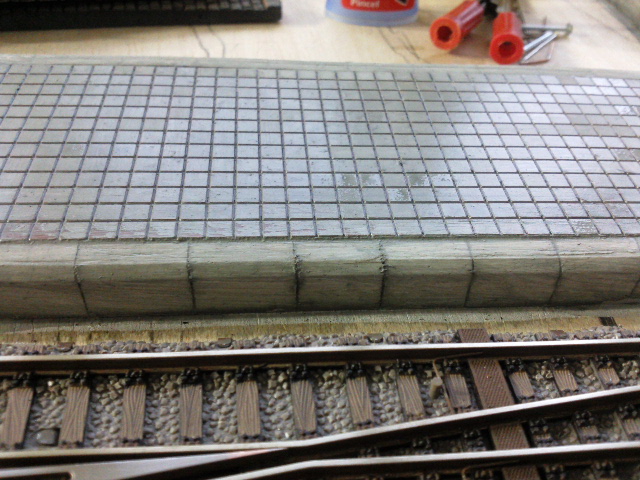

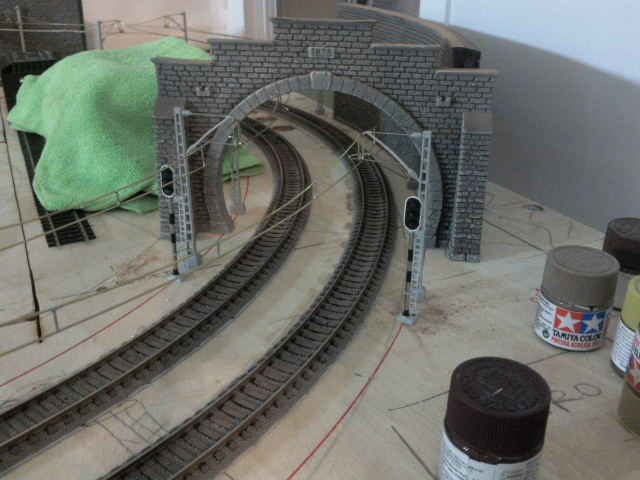

hoy he dado pincel seco con gris muy claro para sacar la luz de los matices. Se ha colocado unos semáforos y poco más. Fotos y hasta mañana.
