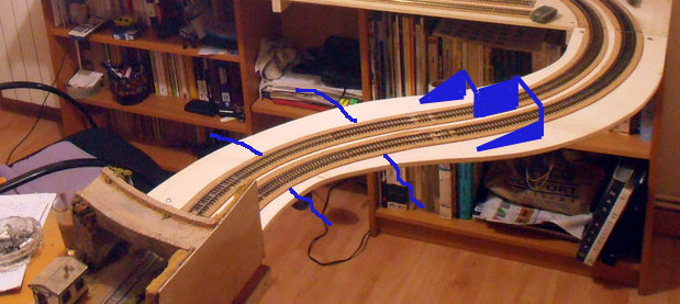

Como tenías idea de un puente sobre un río, yo te lanzo esta idea:
Combinar el río con un túnel con dos entradas diferenciadas, que siempre queda más realista, y que oculta a ojos del espectador la dirección real de las vías.
Las entradas pueden estar invertidas, es decir que la vía que antes se oculta sea la más lejana al espectador que está dentro... en eso influirá más tu gusto personal.
Y en cuanto al puente y el río, viendo ese paso superior cercano y el modelismo que has realizado en el resto de la maqueta, creo que retratarías de forma insuperable y cuadraría muy bien con todo el entorno, no un río bucólico, sino una zona de esa misma ciudad que representas a orillas de un río industrial, con partes de edificios de fábricas con actividad, muelles en el mismo estado... o quizás en un estado de reconversión industrial con todo medio cerrado y/o abandonado. Creo que ese escenario casaría muy bien con la fábrica de hilaturas, más que el típico riachuelo rodeado de verde...

Hola Carrington.
Pues la verdad es que me gusta mucho tu planteamiento. Si señor!!!!!! :o :o
Creo que lo has clavado, aunque no pretendo hacer mas edificios industriales, creo que hay suficientes y falta verde.
Lo que es impepinable es el puente, para el túnel y a partir de tu idea me estaba planteando extenderlo en al menos 3/4 partes sobre los radios de la esquina que dan acceso al Fiddle Yard, pero siendo asimismo desmontable.
Con esto podría llegar a tener dos posibles escenarios.
Le voy a dar vueltas al coco. :idea:
Gracias por tu mas que oportuno comentario.

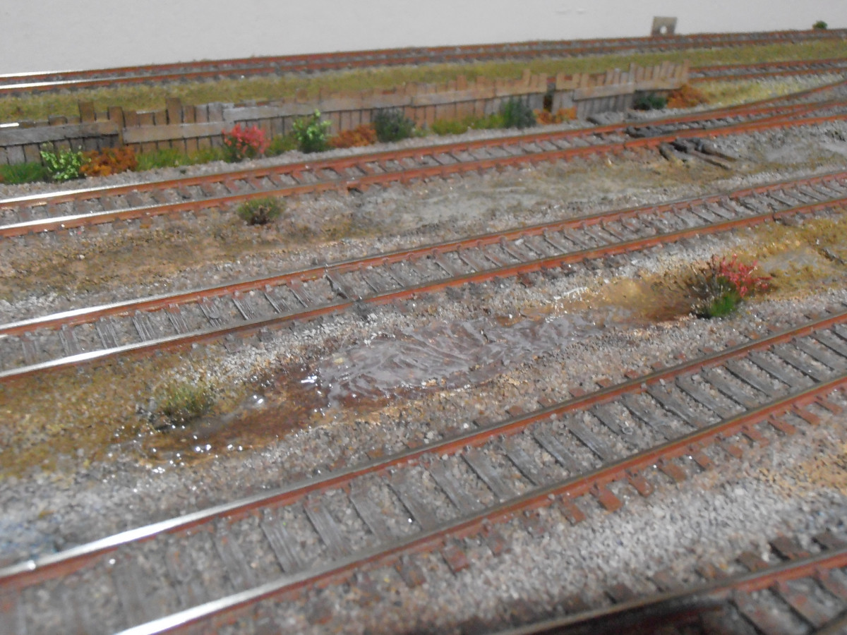

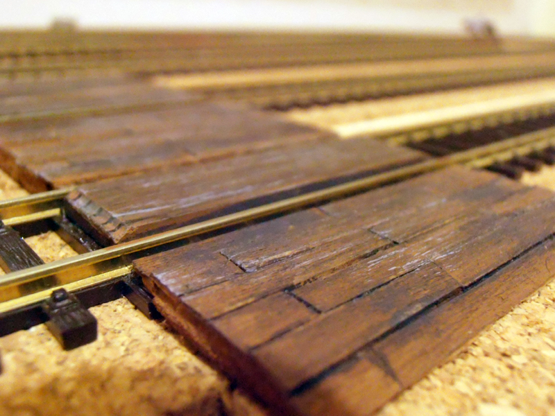

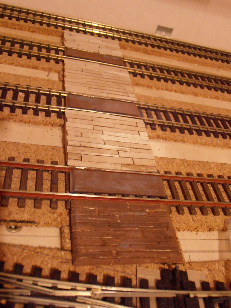

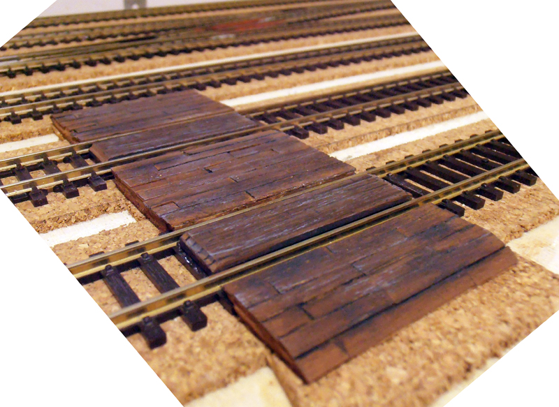

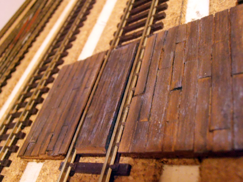

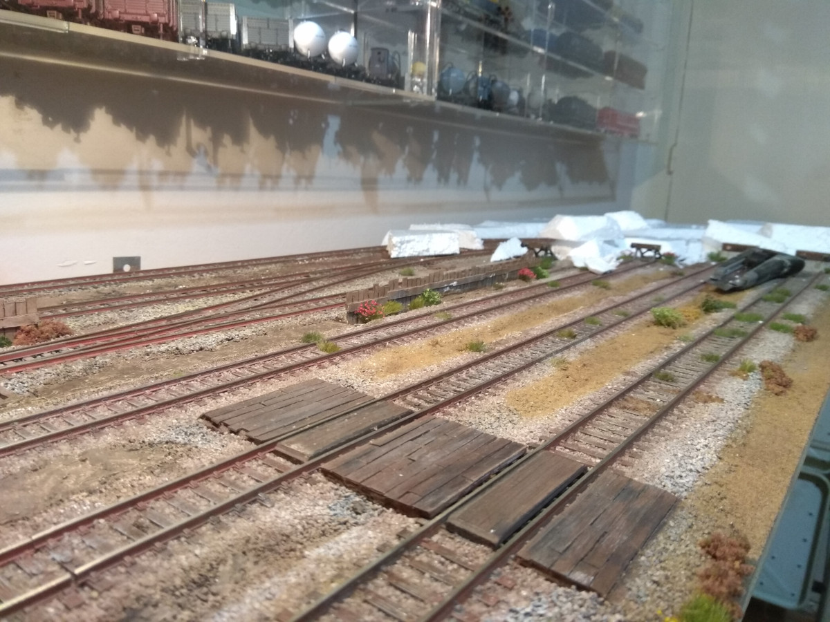

Bueno esta mañana como lloviznaba, me he dedicado a seguir avanzando la construcción de mi parque temático, sin estresarme mucho.
Como me decidí finalmente a instalar en todo artilugio enganches kadee, que francamente tenia que haber resuelto antes, ya que no hay punto de comparación con el resto a mi humilde opinión, he procedido a realizar la operación de camuflaje de los mismos a modo de traviesas de madera como pasos entre vías.
Os dejo unas instantáneas del resultado final.
Los des-enganchadores están pintados al igual que la madera en los siguientes colores de vallejo:
-Marrón beige nr. 135, y con trazos más oscuros de Marrón Cuero nr. 147.
-Se ha aplicado también Gris pálido a pincel seco y negro.
Las maderas son trocitos de contrachapado de 0.6mm que tenia por aquí sobre trozos de balsa de 3mm.
Para esta tarde más pintura envejeciendo las vías.
Saludos a todos.
Pasos entre vías-1
Camuflaje kadee-1
Camuflaje kadee-2
Más madera!!!!!

Realmente logrado, queda una similitud autentica y completamente disimulado.
Jordi
Mensajes: 359
Ubicación: Torrent(Valencia)
Registrado: 02 Nov 2013 22:18
Hola Eurico.
Te ha quedado muy bien ese paso, y muy bien disimulado los desengachadores.
Yo ya quité los desenganchadores Roco de mi maqueta, y si, ciertamente ni punto de comparación, aunque yo disimulé los imanes debajo de unas falsas traviesas como hacen los modelistas de EEUU.
A la espera de nuevos avances.
Jesús
Mensajes: 169
Registrado: 01 Ago 2016 19:31
Fantástico truco. Creo que le da mucho realismo

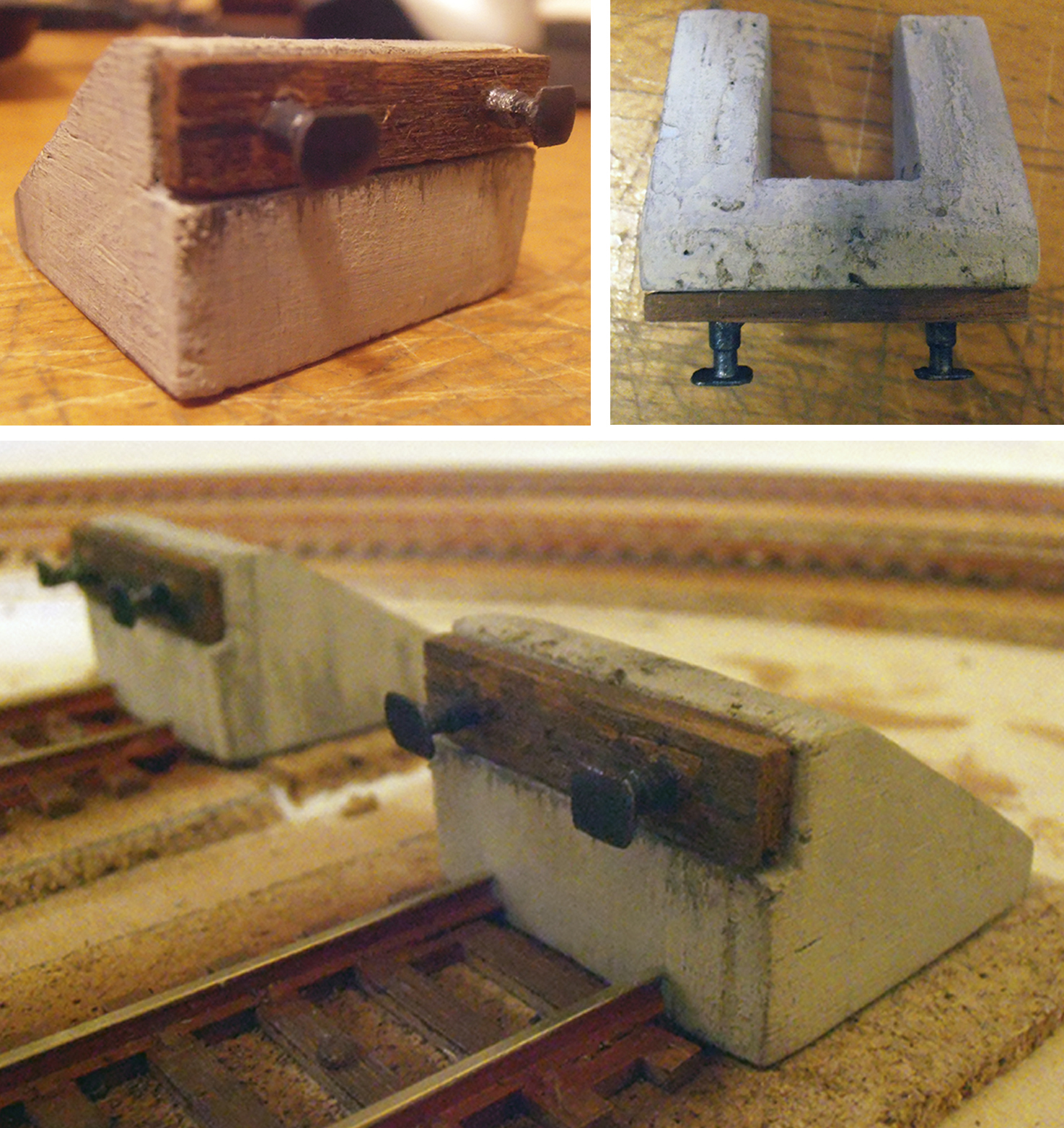

El primero es la confección de las toperas, realizadas con retales de madera de balsa y que son fáciles de ir tallando.

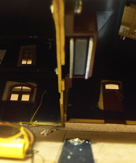

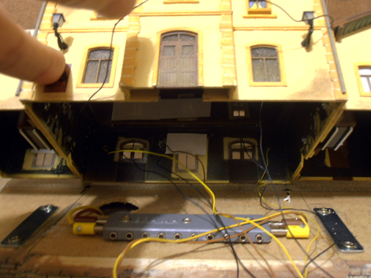

El segundo afecta a la estación y en concreto a la fijación de la misma.
El problema radica en que por debajo pasan un montón de hilos además de que esta colocado el decoder de los desvios.
Por lo que taladrar a ojo puede ser arriesgado, y ademas en caso de desmontaje hay que levantar; por consiguiente la única
opción que queda es que debe hacerse por arriba.
Después de darle vueltas y vueltas di con la solución que es ni mas ni menos la más sencilla de todas: un imán. Inversión 1 euro. = 2 imanes.
Dejo un par de fotos por si alguien tuviese este mismo problema y le sirve. Los imanes están fijados con tornillo y tuerca de M3.
Creo que es una buena alternativa, ya que es muy fácil desmontarla, aunque los imanes son algo grandes seguro
hay alguno mas pequeño y de momento me valen.

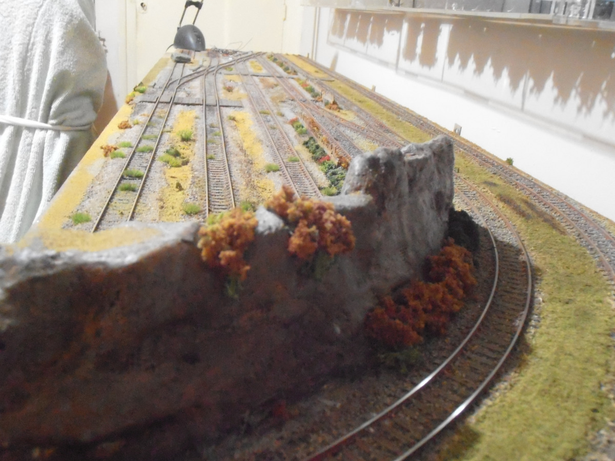

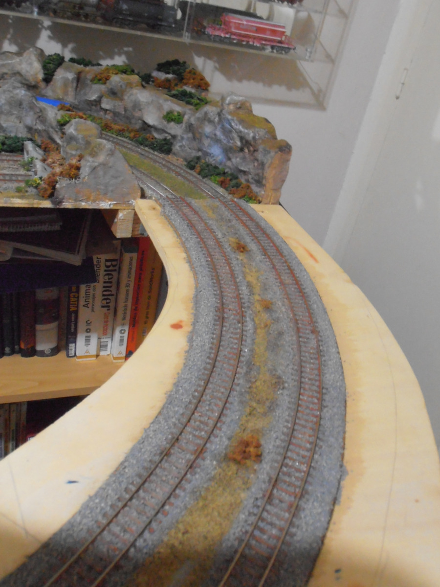

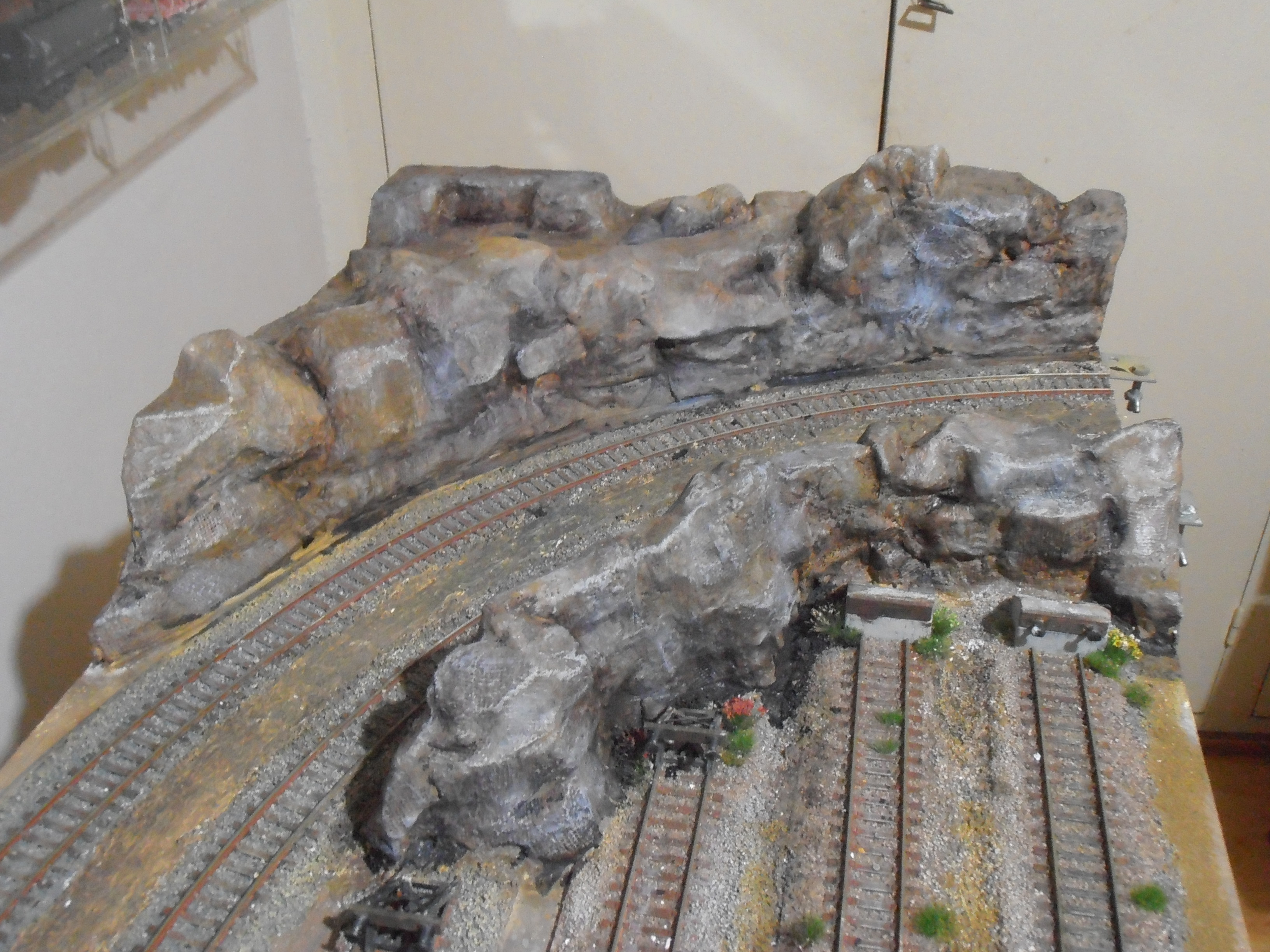

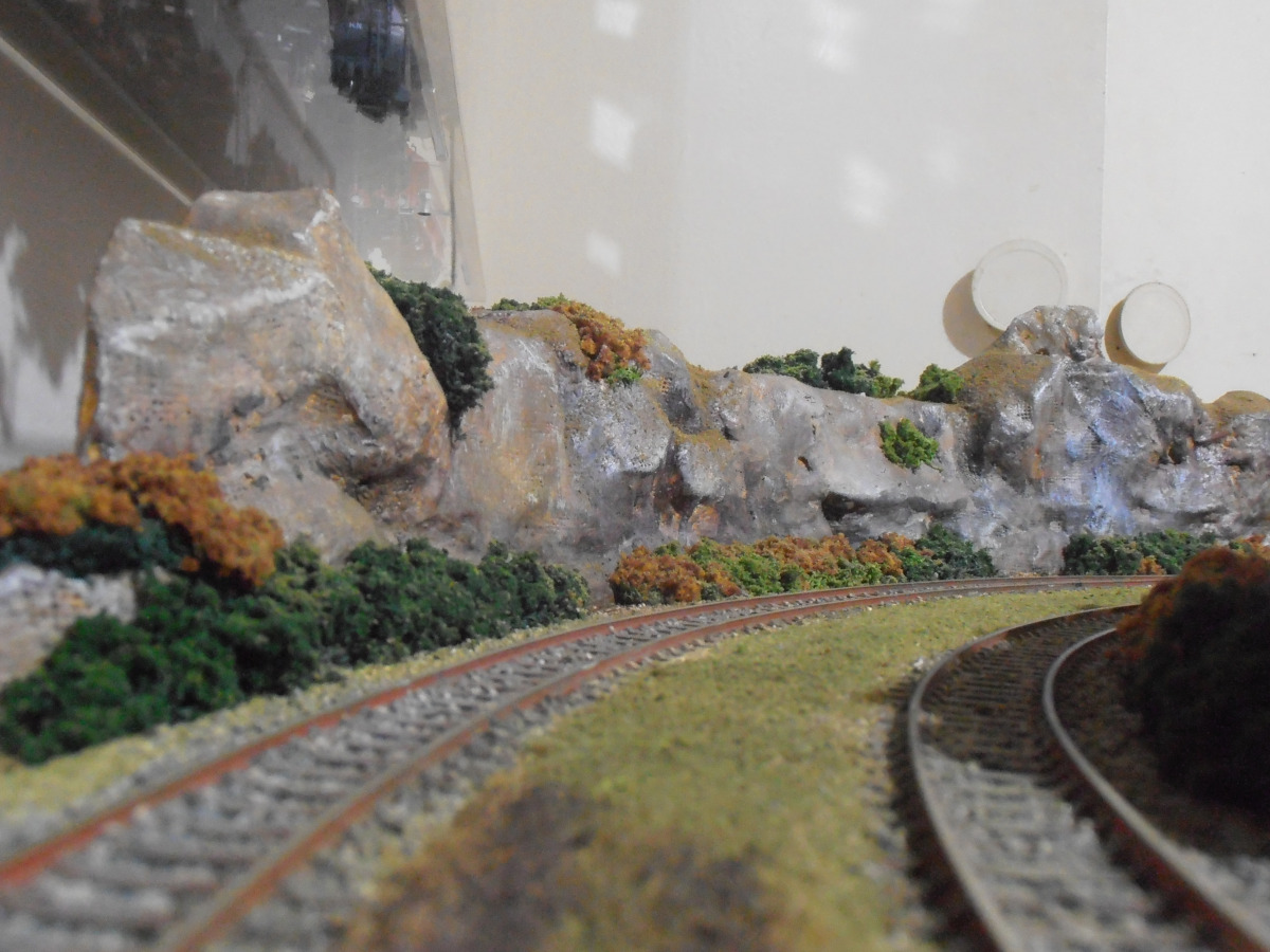

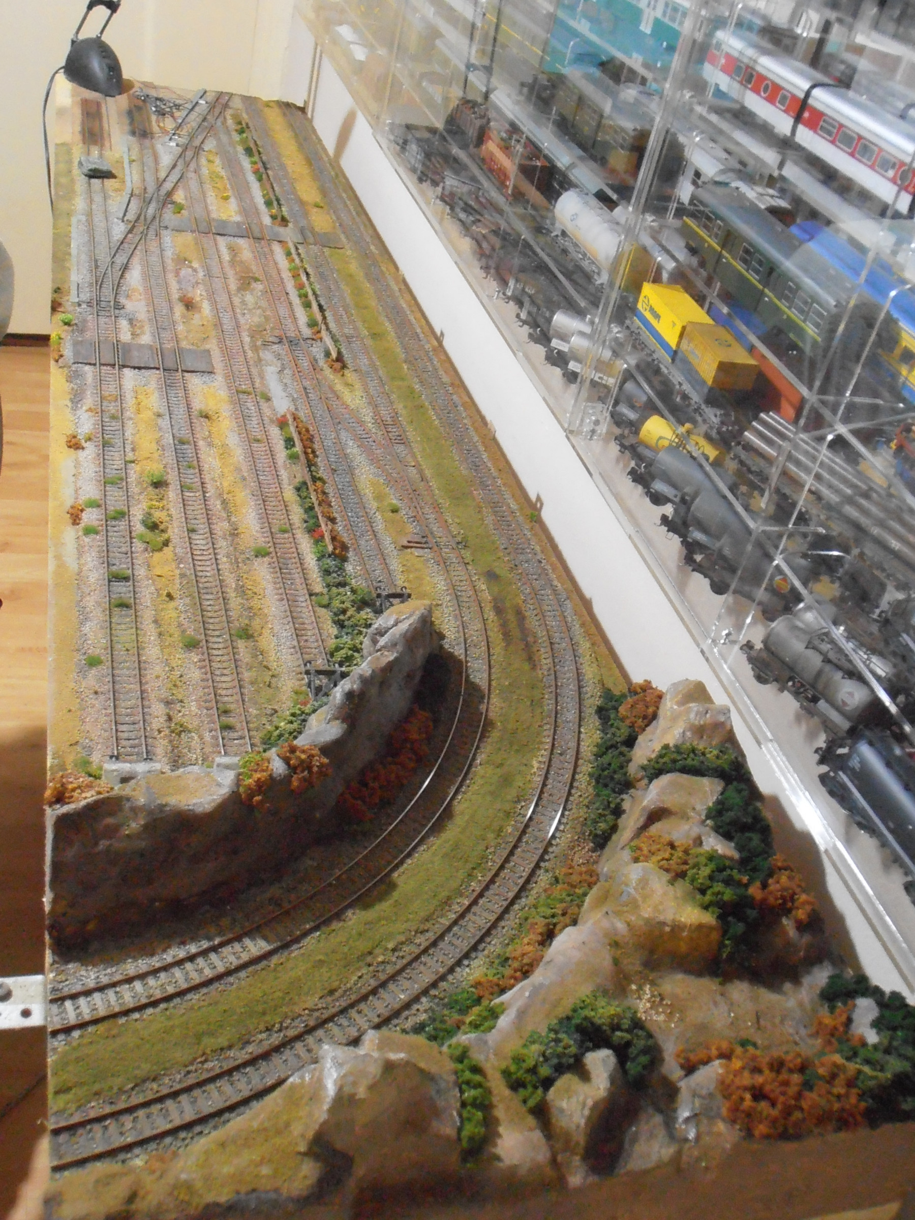

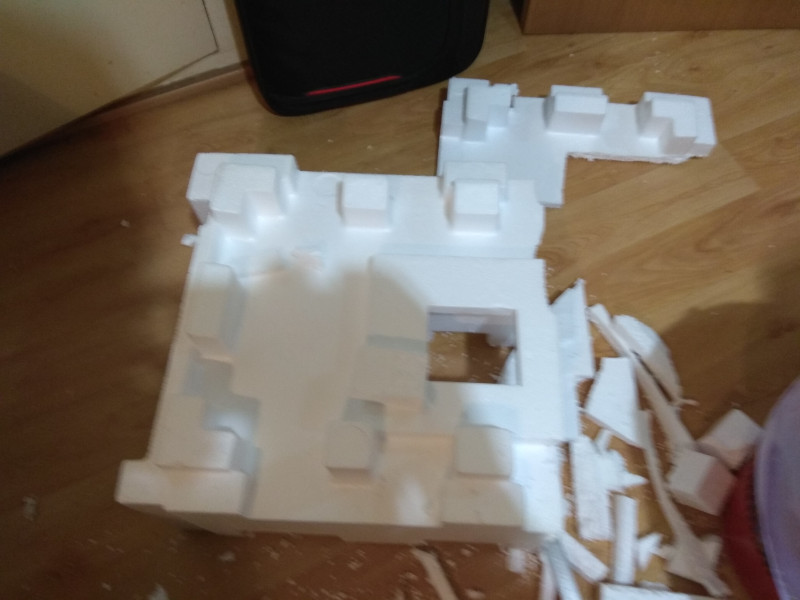

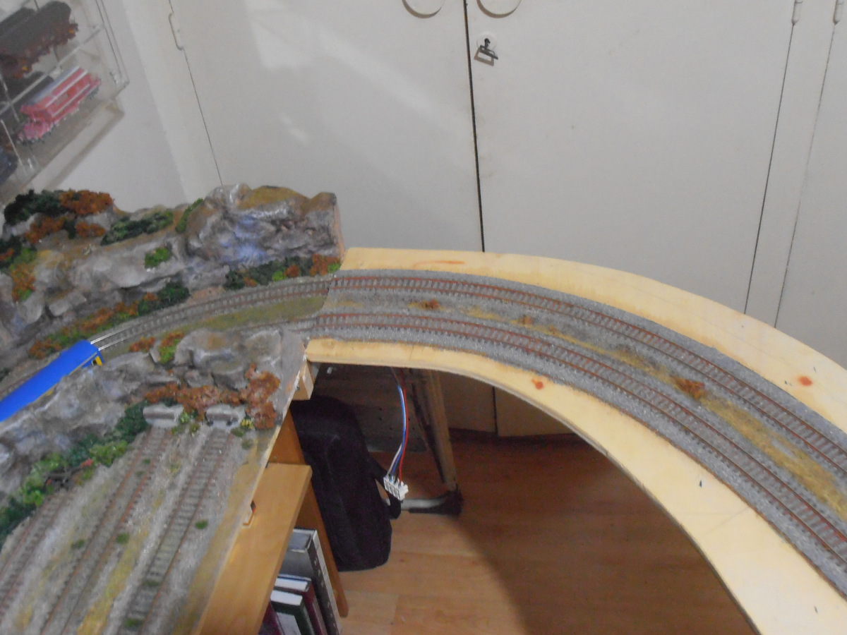

Hola chicos, después de un parón demasiado prolongado y aprovechando estos estivales tiempos he decidido retomar el tema de la maqueta.
He añadido flocado en la zona de vías muertas. Sobre el tema del túnel, al final pensándolo bien no creo que quede muy realista, así que me he decidido añadir en la curva montículos.
Evidentemente que no sera ni despeñaperros ni el colorado, pero la finalidad es camuflar un poco la curva desde el punto de vista de la zona de vías muertas y opino que puede quedar decente.
Para ello no he podido mas que hacerme con la donación efectuada por la oficina mas cercana a mi lugar de residencia en su contenedor para adquirir la materia prima. :D
El modus operandi, el habitual en mi.......anarquía total.....y sobre la marcha. Supongo que soy el contrapunto al proceder del compañero Turin que siempre es muy metódico y organizativo en estos menesteres.
Bueno os dejo unas fotillos hechas con el móvil, para que sepáis que sigo en la brecha, con paso lento y seguro. :lol:
Un cordial saludo a todos.
:P
Perspectivando
Vista cenital
Donaciones de ayer y de hoy (JAJAJAJAJA)

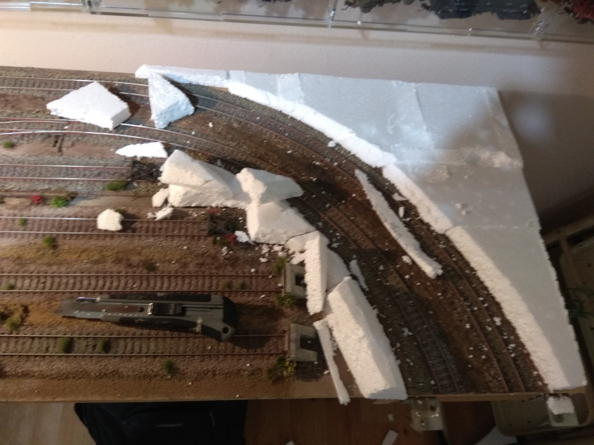

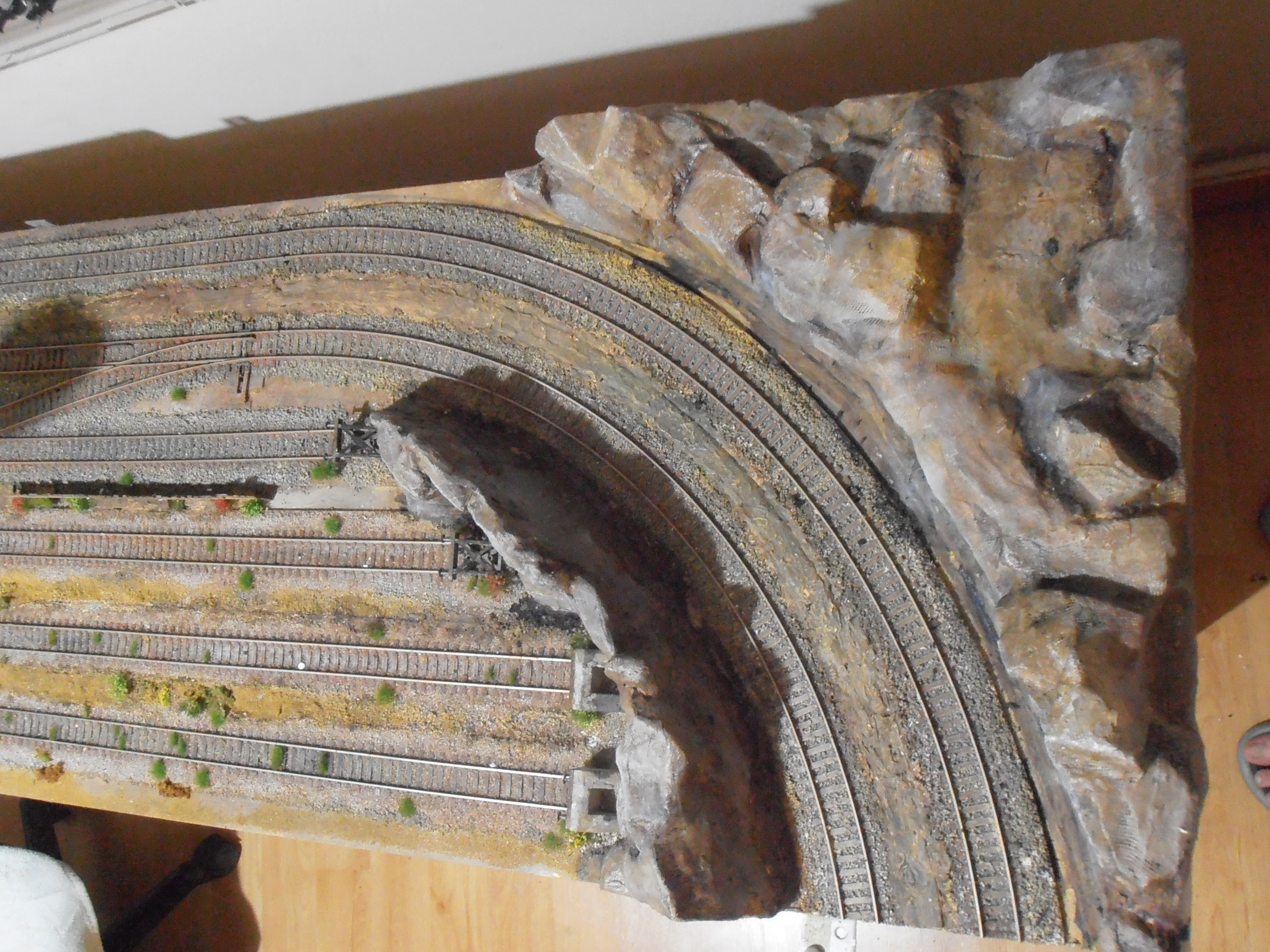

Os dejo imágenes de los trabajos de los últimos dos días.
Después de poner el "porex" y de recubrir con venda para escayola, entramos en la fase de "pinta y colorea" :lol:
Aplique una base a todo el conjunto de ocre amarillo (vallejo 121) y una vez sequita fui aplicando gradualmente tonos mas oscuros.
Os dejo las referencias utilizadas por si alguien esta interesado: Gris piedra (vallejo 104), Gris muralla (vallejo game color 72049), Tierra (vallejo 142), Marron mate (vallejo 140), Marron cuero oscuro (vallejo 147).
Con pincel seco se aplico un poco de blanco (vallejo 1) para resaltar p. ejemplo las aristas de algunas rocas y dar algo de luz en otras.
Una vez en este punto se le aplicaron pigmentos Ocre amarillo, Ocre amarillo claro, y Ceniza para aplicar una capa de barniz antes de aplicar los lavados.
Para el lavado se uso Marron mate (vallejo 140) y Patina negra (vallejo 205).
Ya solo me queda poner flocado e incluir algo de vegetación.
Espero que os guste, en cuanto complete el conjunto os dejare nuevas fotos.
Un saludo a todos.

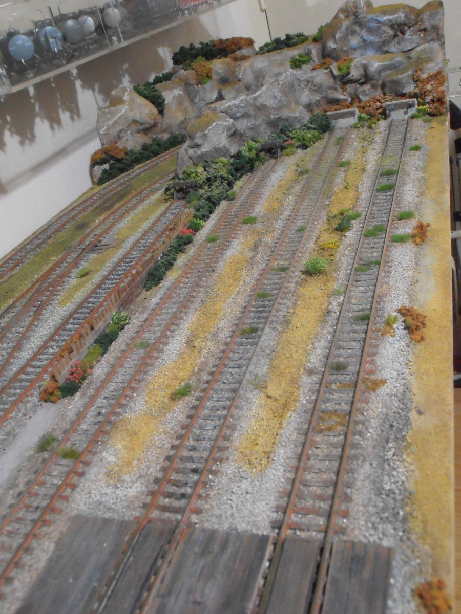

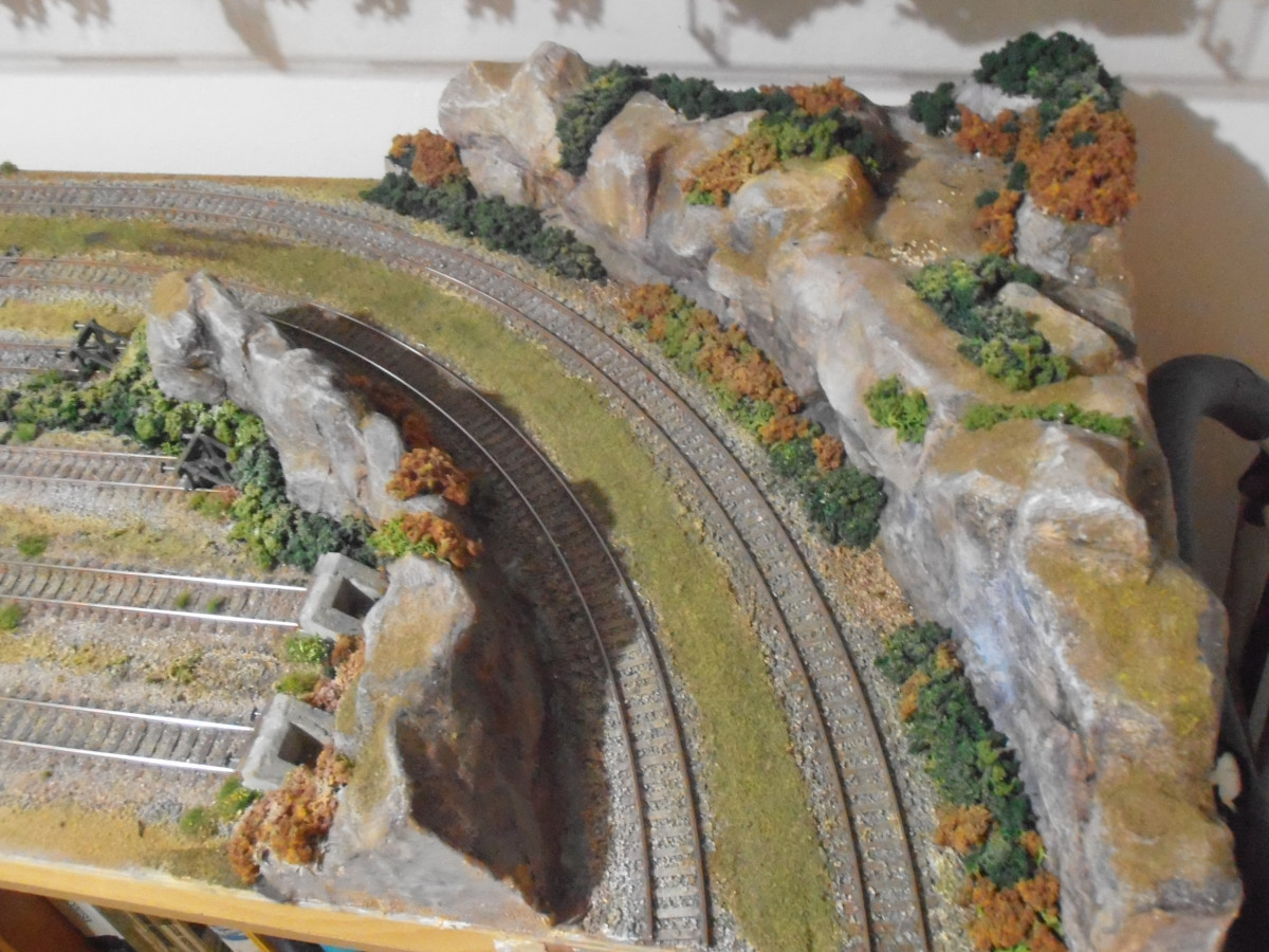

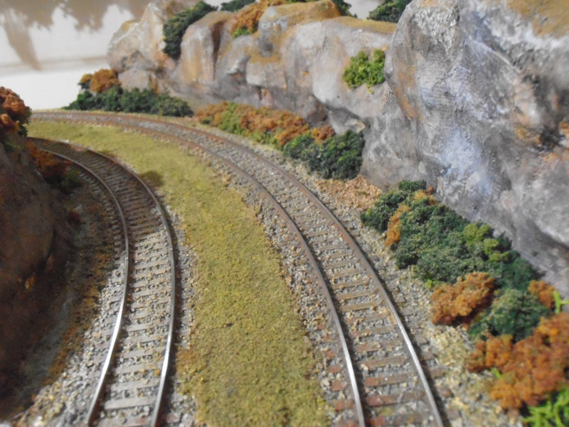

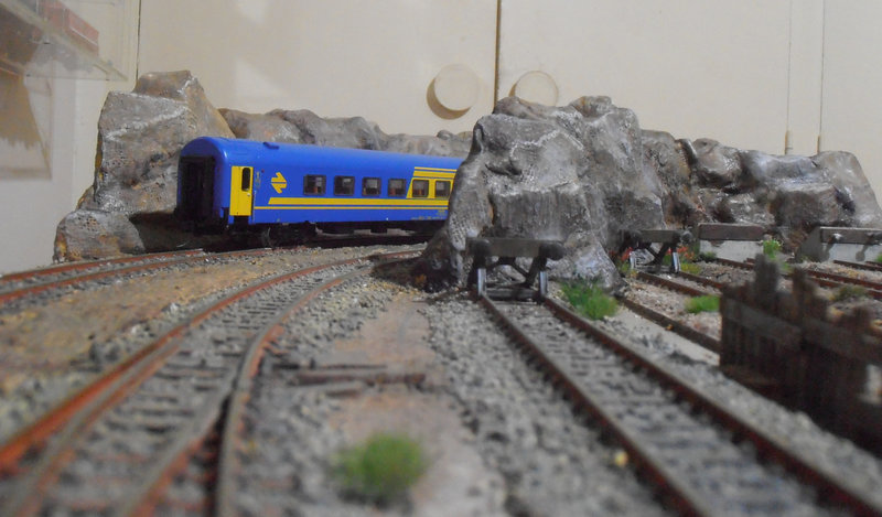

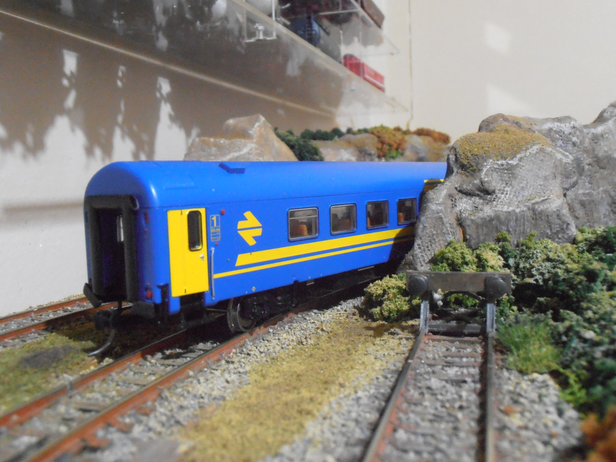

Bueno chicos os subo más fotos de la paella de entrada al apartadero de vías que he bautizado como "Alto del conde" ( :lol: ) y cuya intención sera ir formando las distintas composiciones.
El tema vegetativo ( :lol: :lol: ) lo doy por concluido, a excepción de algún detallico de ultima hora. Creo que la vegetación es suficiente, meter más tampoco tiene sentido y aparte para luego quitar el polvo sera un coñazo.
Espero que os guste, y podáis aprovecharlo para sacar ideas para las vuestras. Al final esto es algo de lo cual nos retro-alimentamos todos de una u otra manera.
Un saludo a todos.
Entrada a la paella por lado apartadero
Perspectivando
Detallicos de las ultimas lluvias
A vuelo de pajaro
Entrada a la paella desde el lado del puente
Posado en la cima, como ave rapaz
Perspectivando-2
Efecto ocultacion

La intención es prolongar el desfiladero hasta el puente completando la paella. Creo que puede quedar resulton.
Os dejo dos fotos mas, pero eso lo dejo para un poco mas adelante.
Saludos. :)
Paelleando -1
Paelleando -2
Mensajes: 1517
Registrado: 10 May 2009 21:27
Me encantan la zona de rocas que has hecho, queda muy natural, ¿son de pouliterano? saludos
