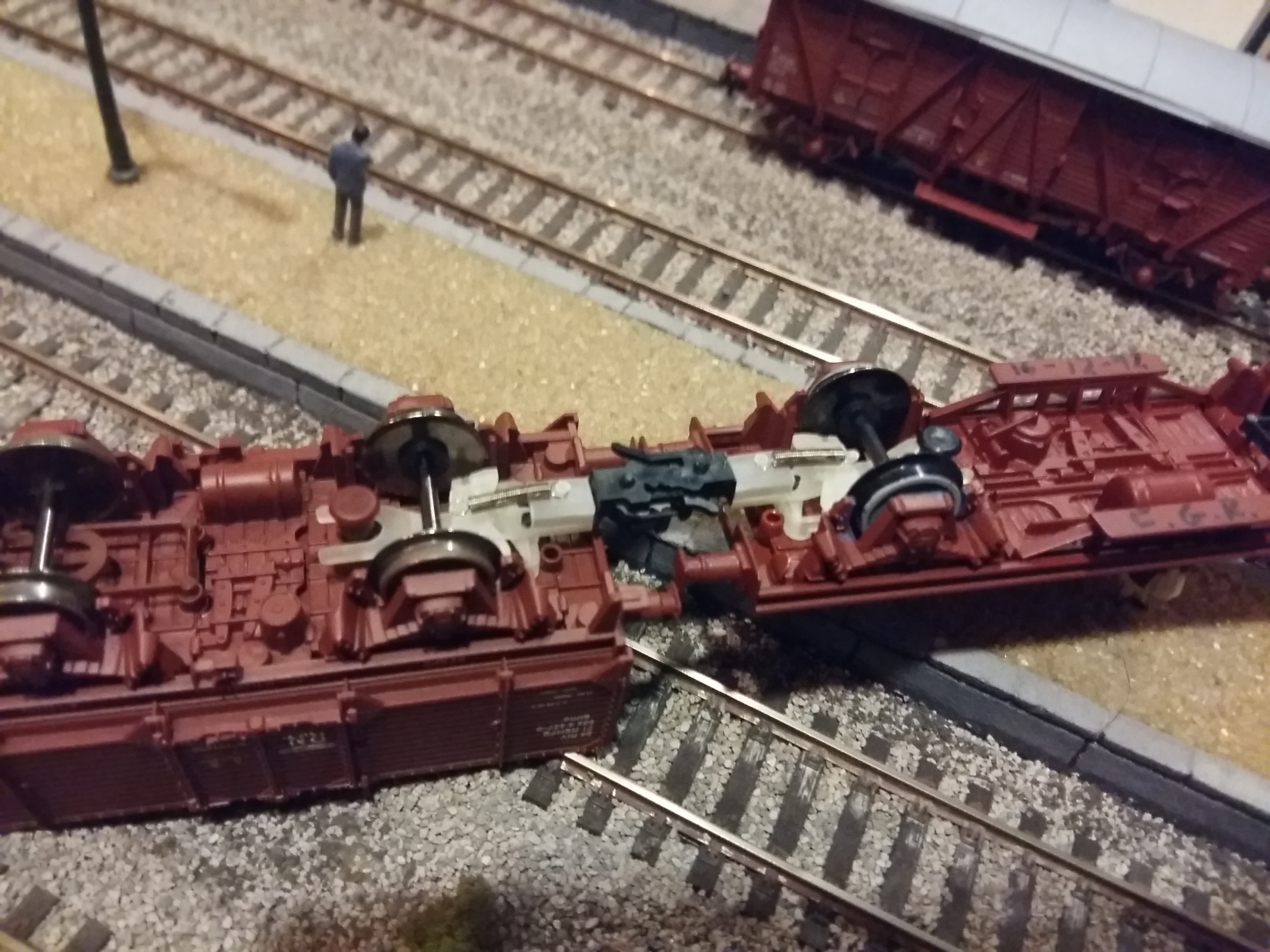

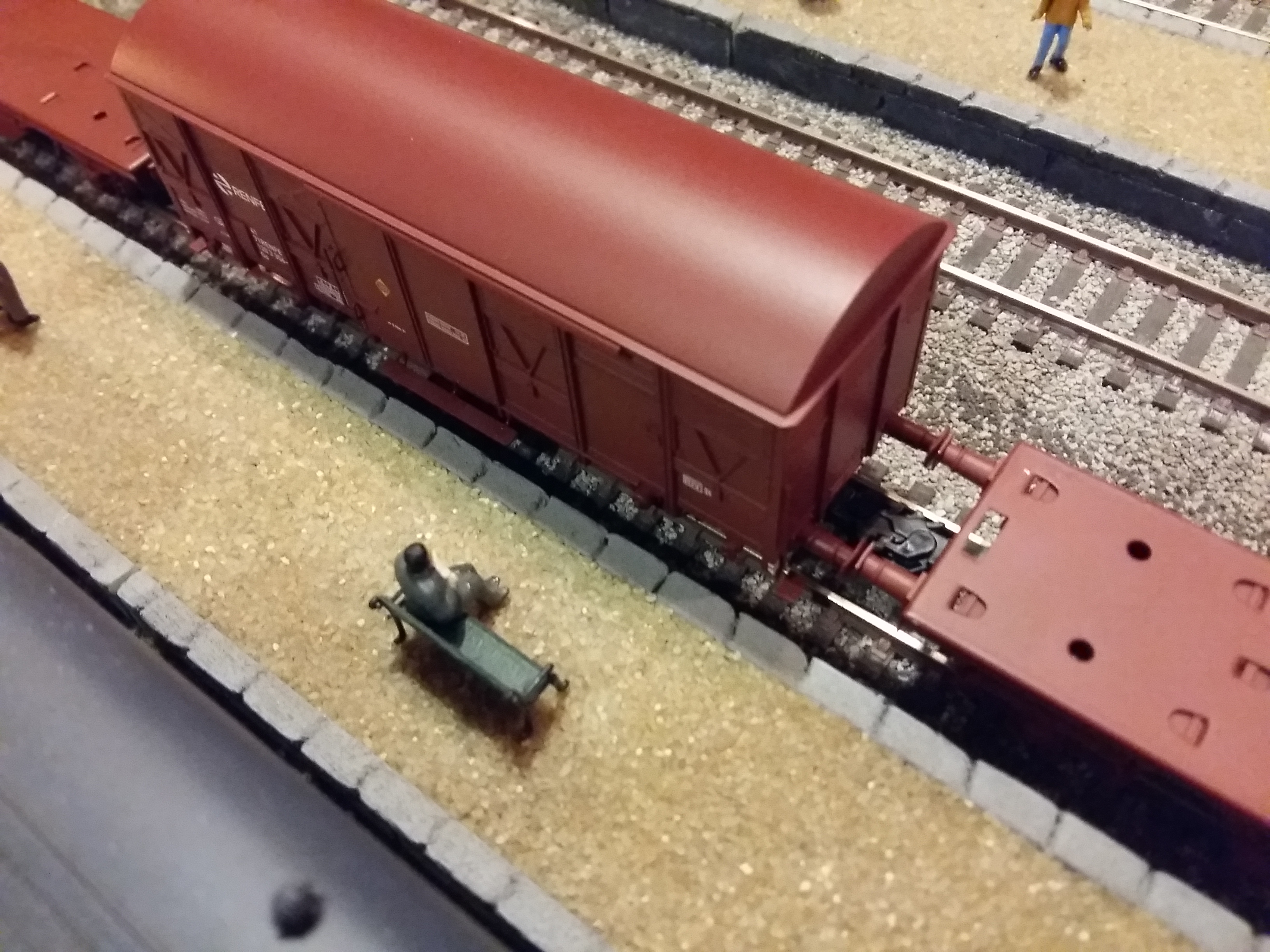

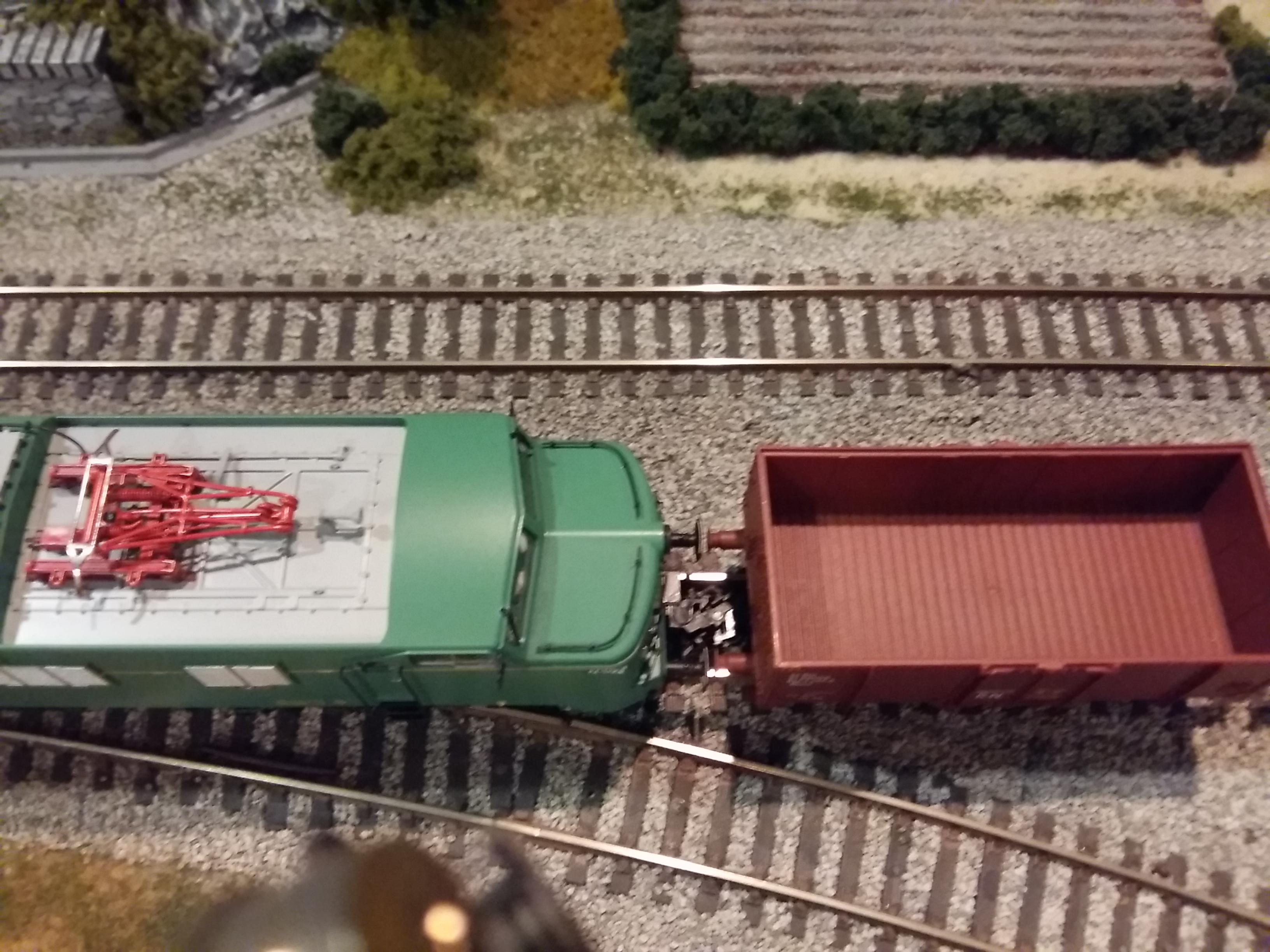

De momento estos son los prototipos. Aunque funcionan a la perfección y a la primera!!!! quiero afinar un poco más la elongación para evitar todos los posibles problemas y luego tengo que medir las distintas longitudes de los brazos para darlos por buenos para los diferentes chasis que pueda haber. Hay un detalle muy importante a tener en cuenta y es que las pestañas de los bastidores metalicos que fijan los rodales, tienen muy poca precisión, por lo que me he encontrado con diferentes posiciones de los rodales, lo que redunda en la elongación final de la cinemática.
Cuando esté todo OK de verdad...avisaré por el foro.
Adjunto unas fotos con las pruebas sobre unificado con bastidor metálico completo (topes metálicos), unificado corto tipo X y de estos enganchados con ORES, Ktrain etc..

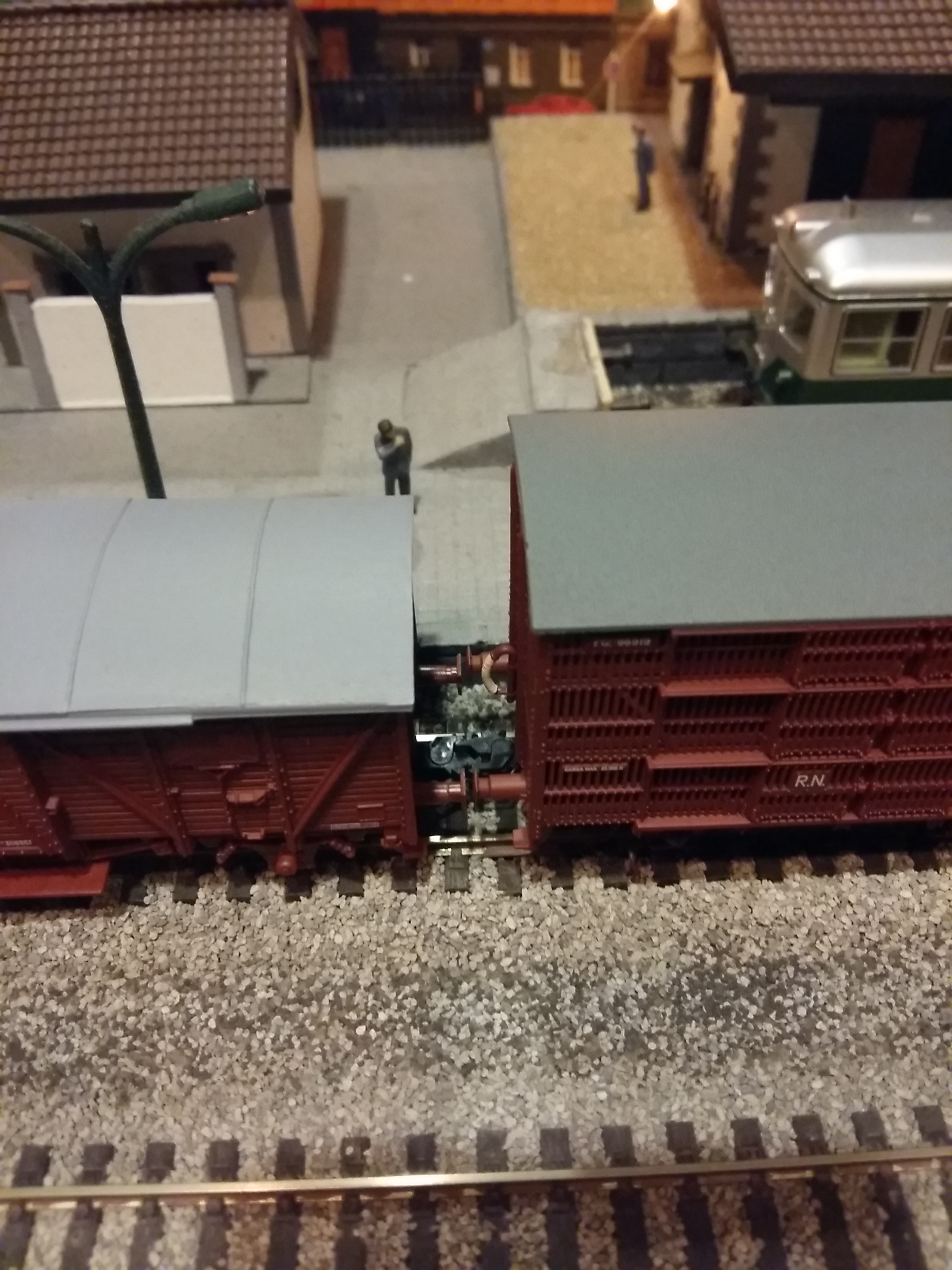

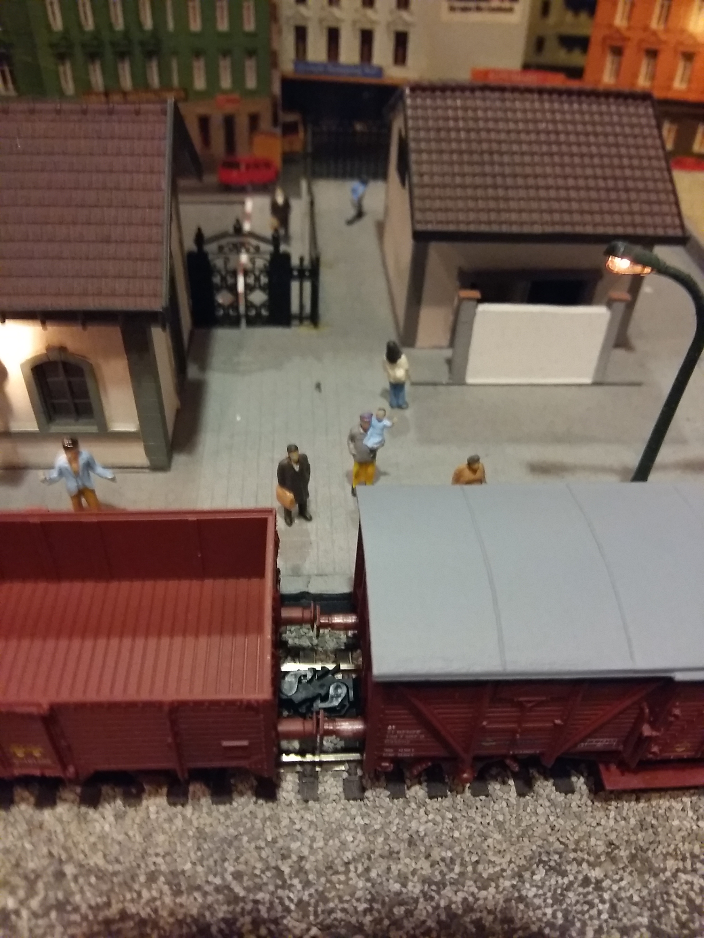

alguna fotillo mas del invento...
