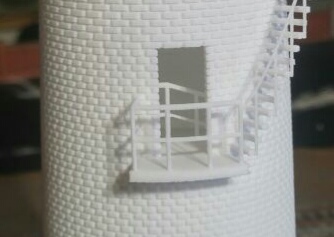

Que manos. Y que realismo.
Santi con tu permiso. Una foto que te falta es un ángulo que se vea dentro de la puerta.
Mensajes: 2196
Registrado: 12 Ago 2008 07:21
Cierto Joaquín, con la puerta apenas se ve, pero tu perfeccionismo en el diseño ha realizado incluso el inicio de la escalera interior.

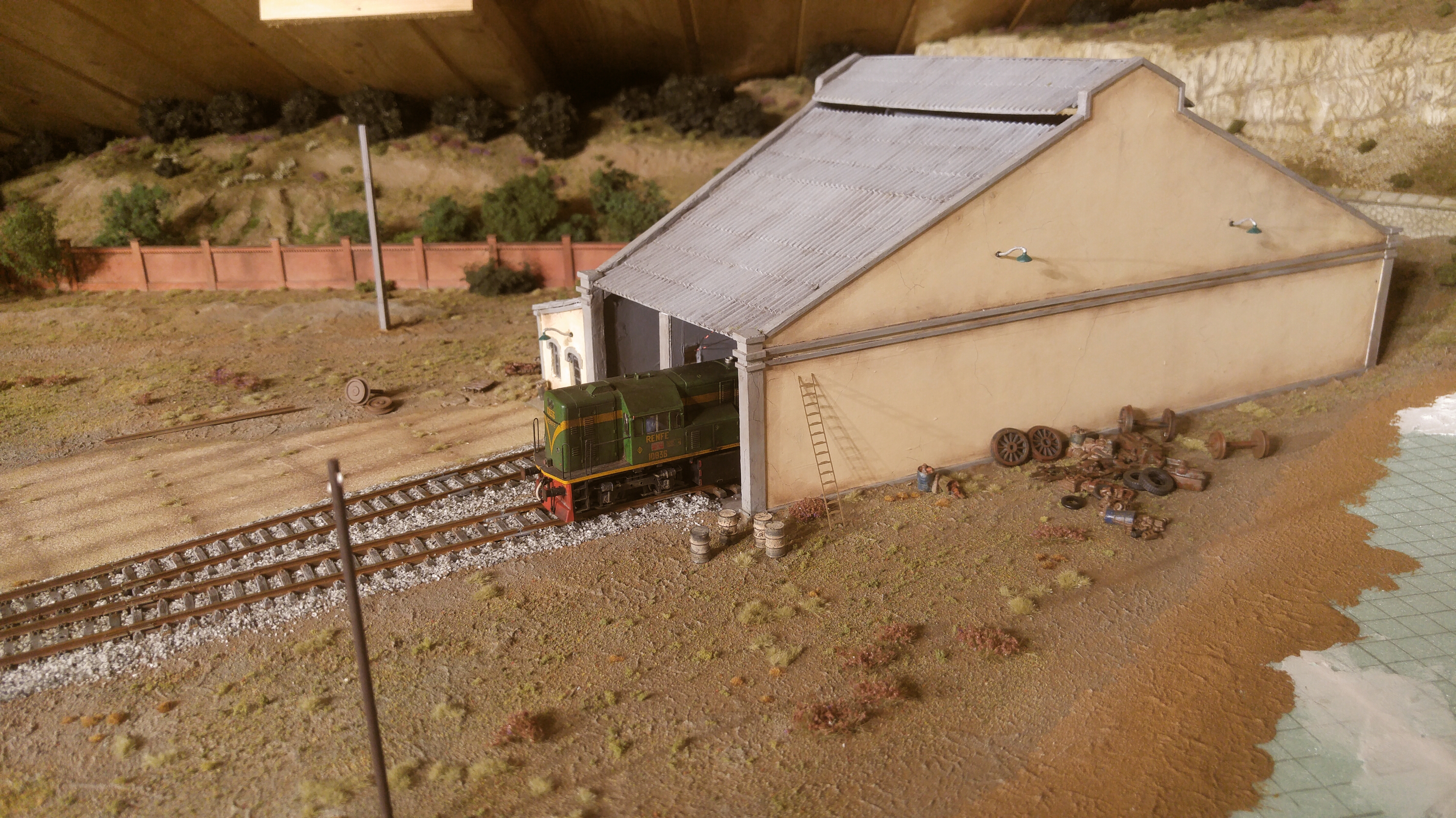

Muchas gracias amigos por vuestros comentarios.

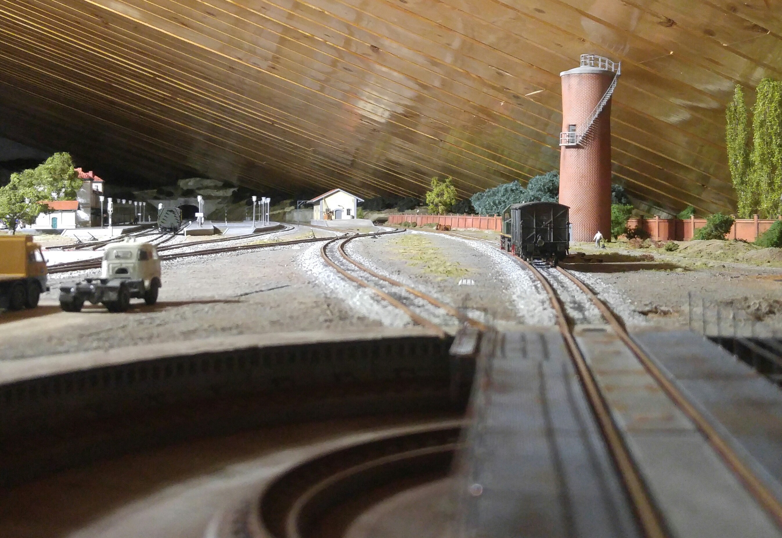

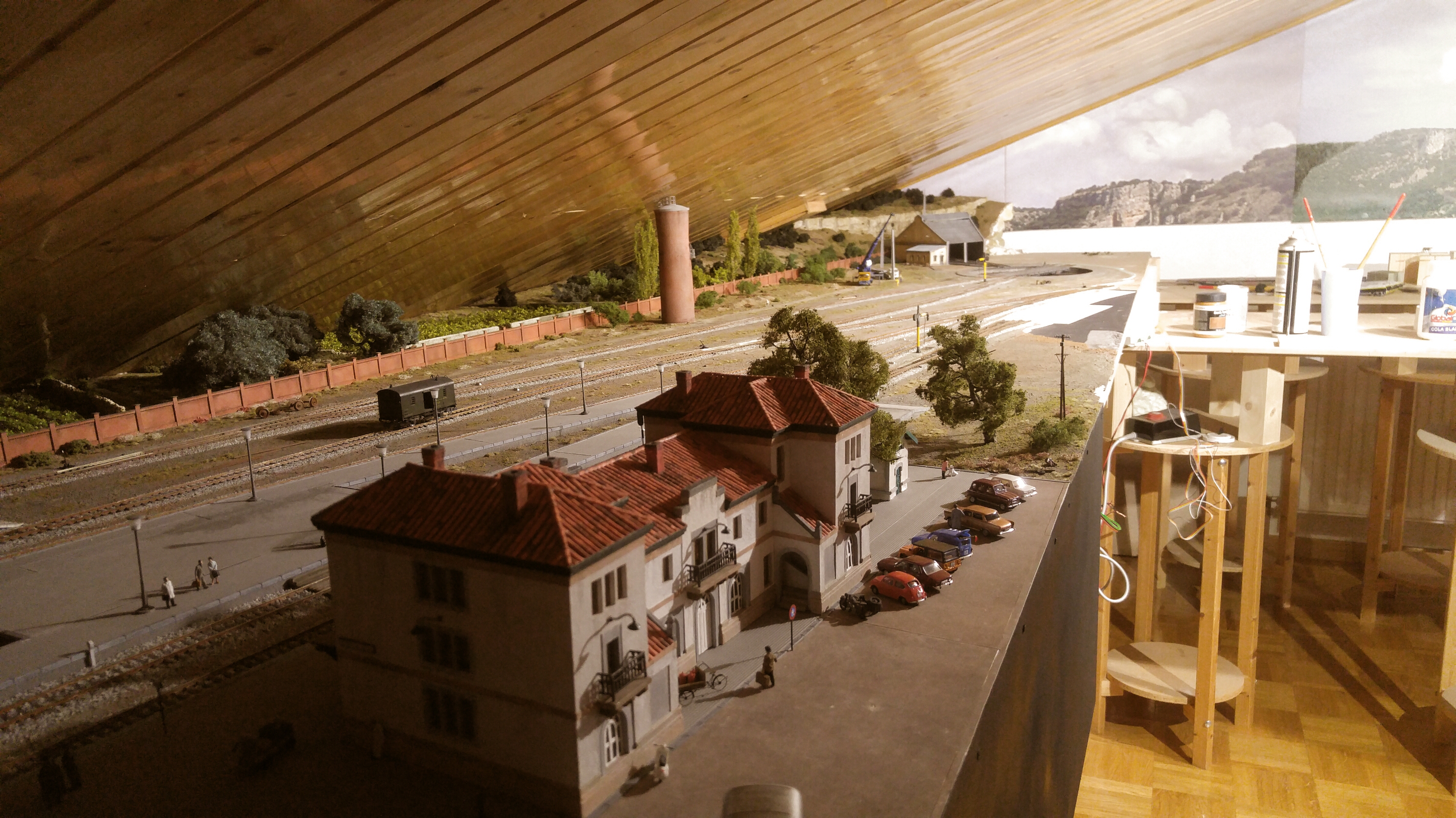

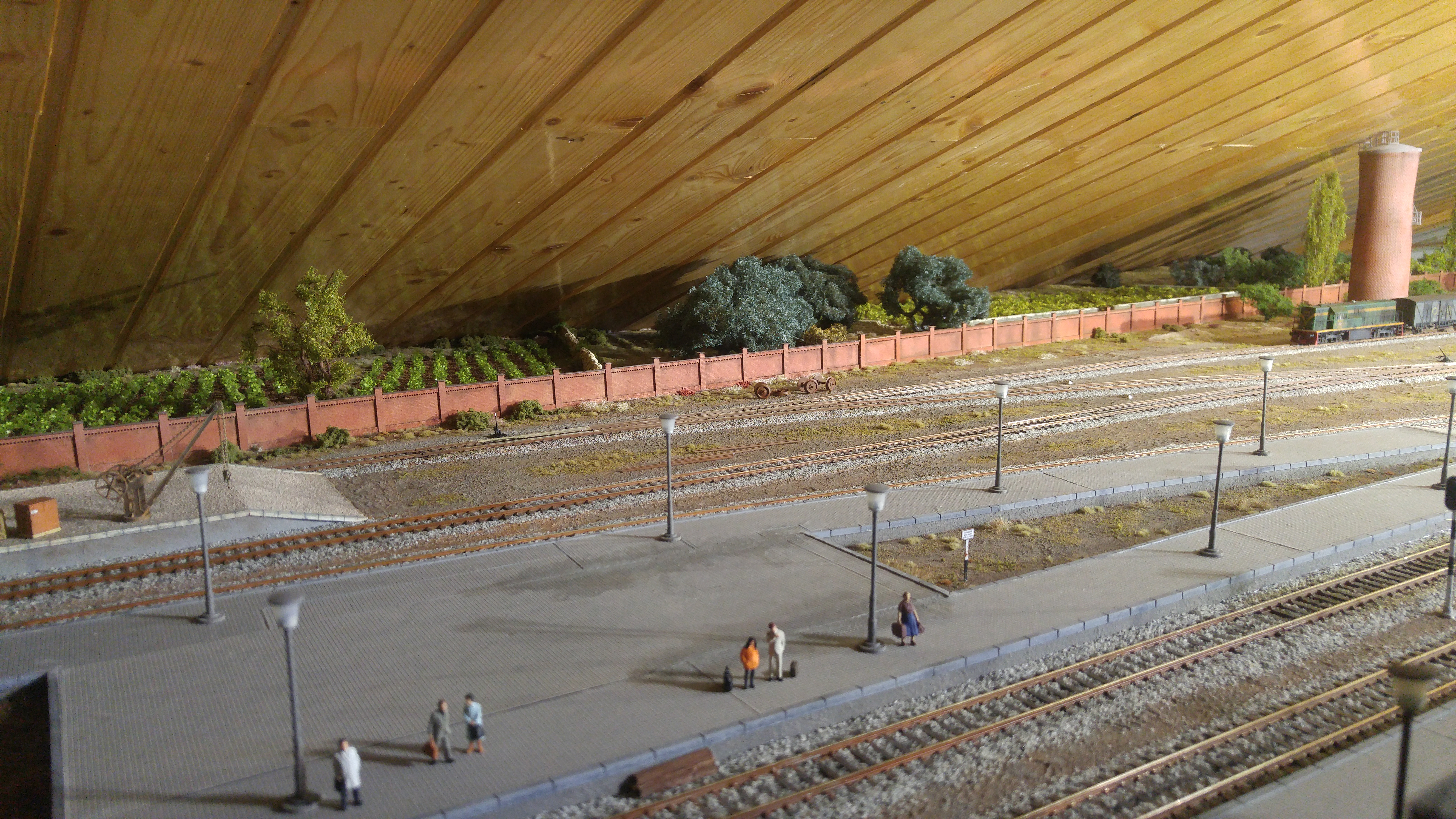

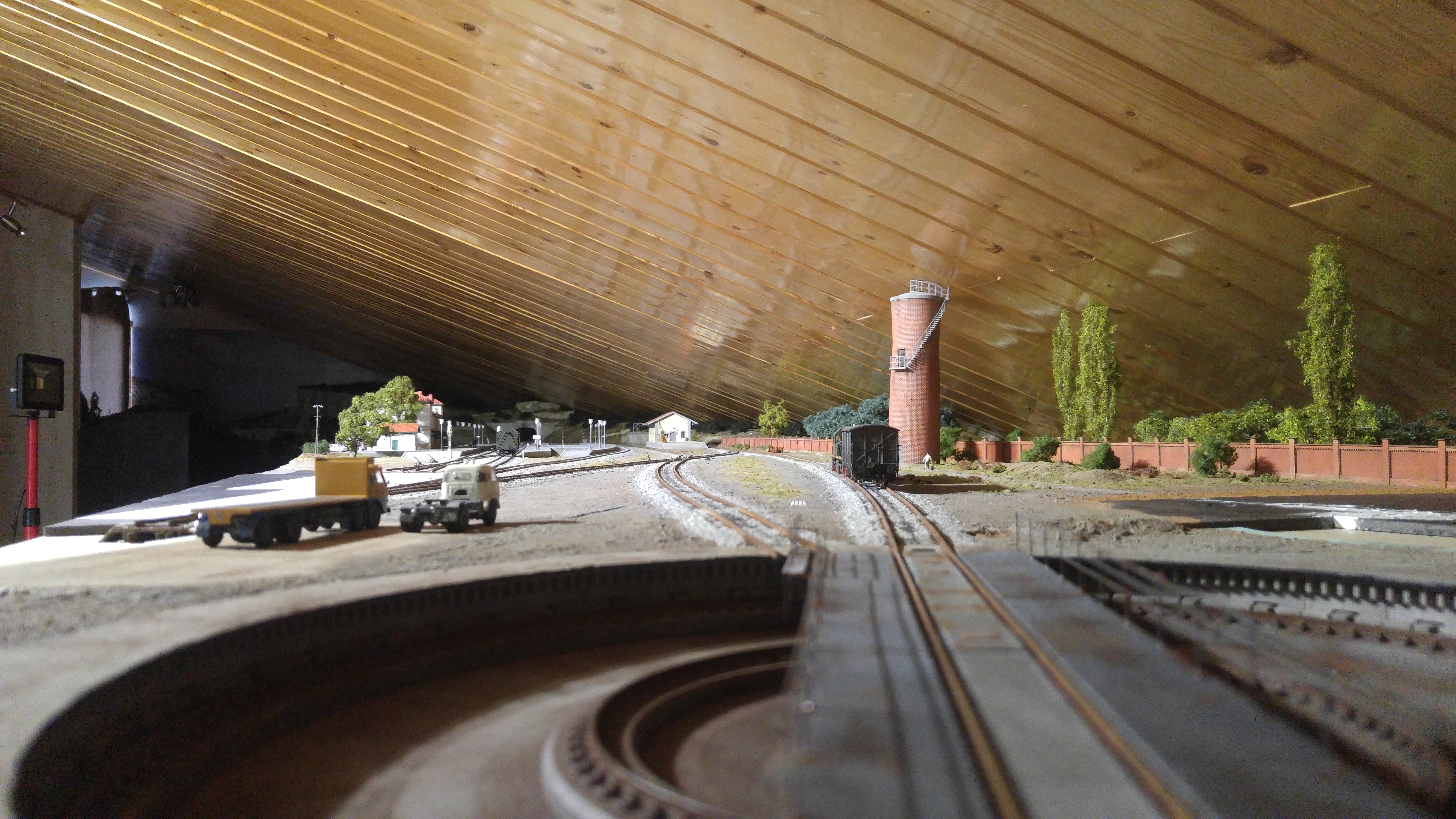

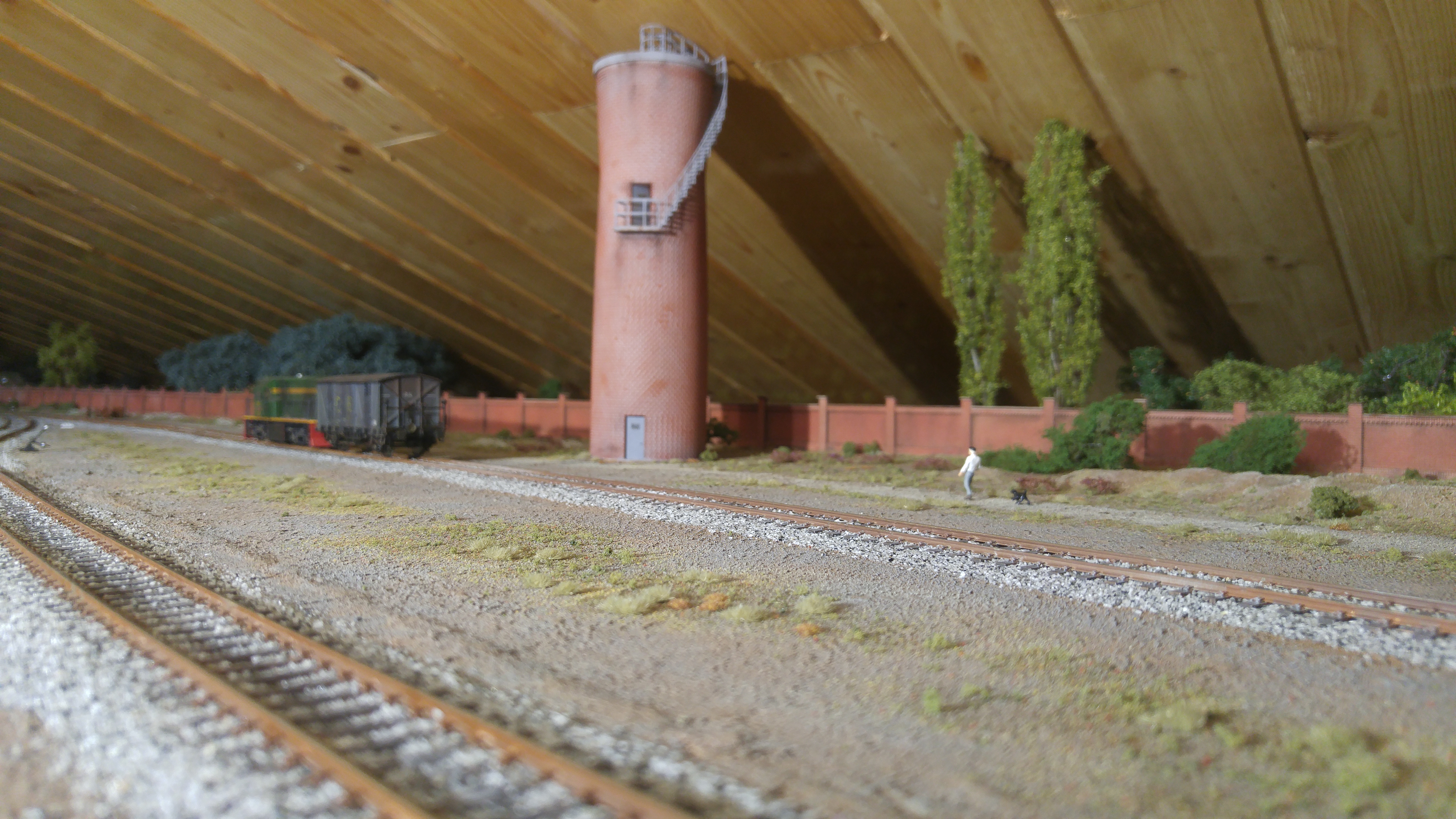

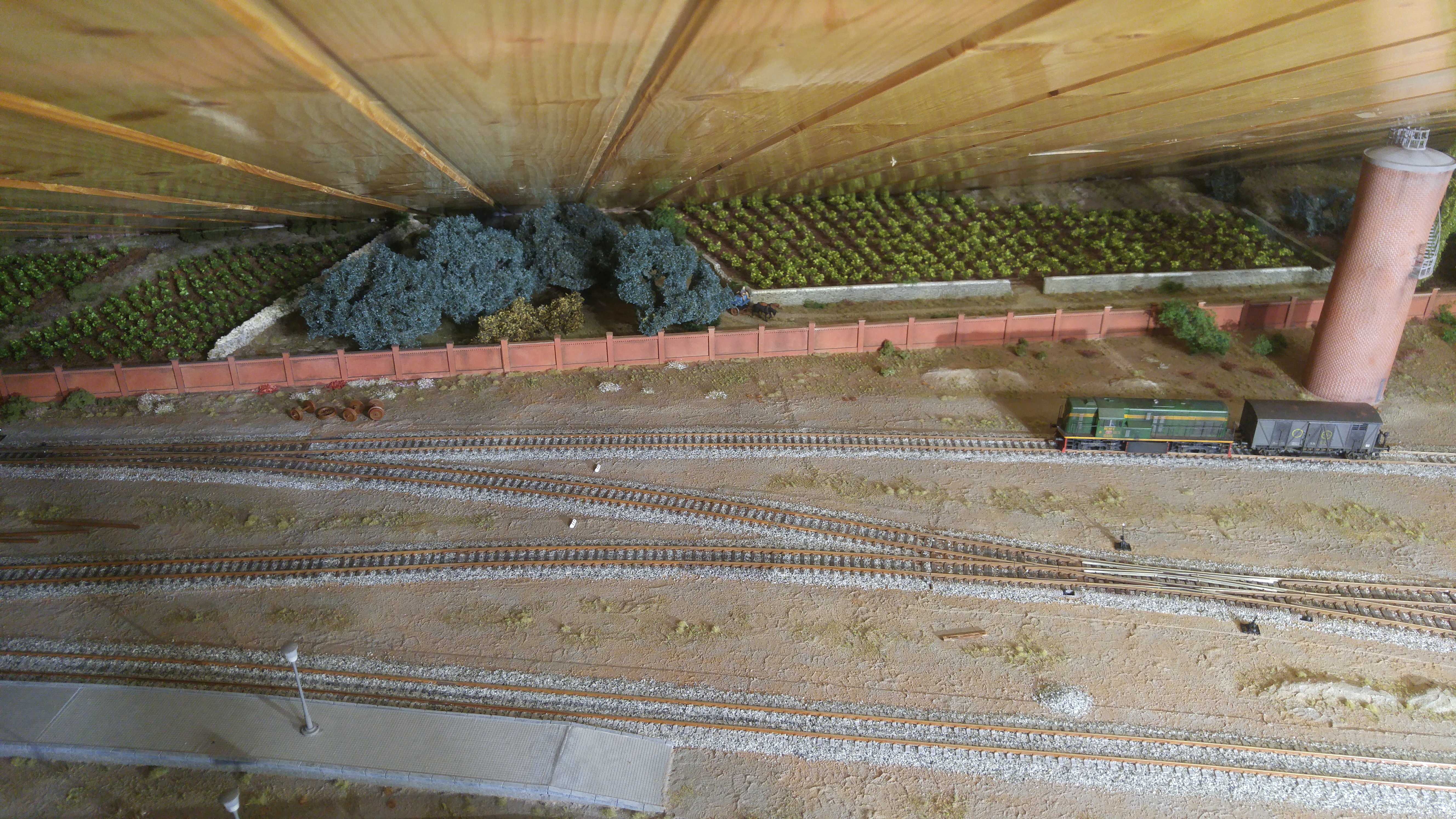

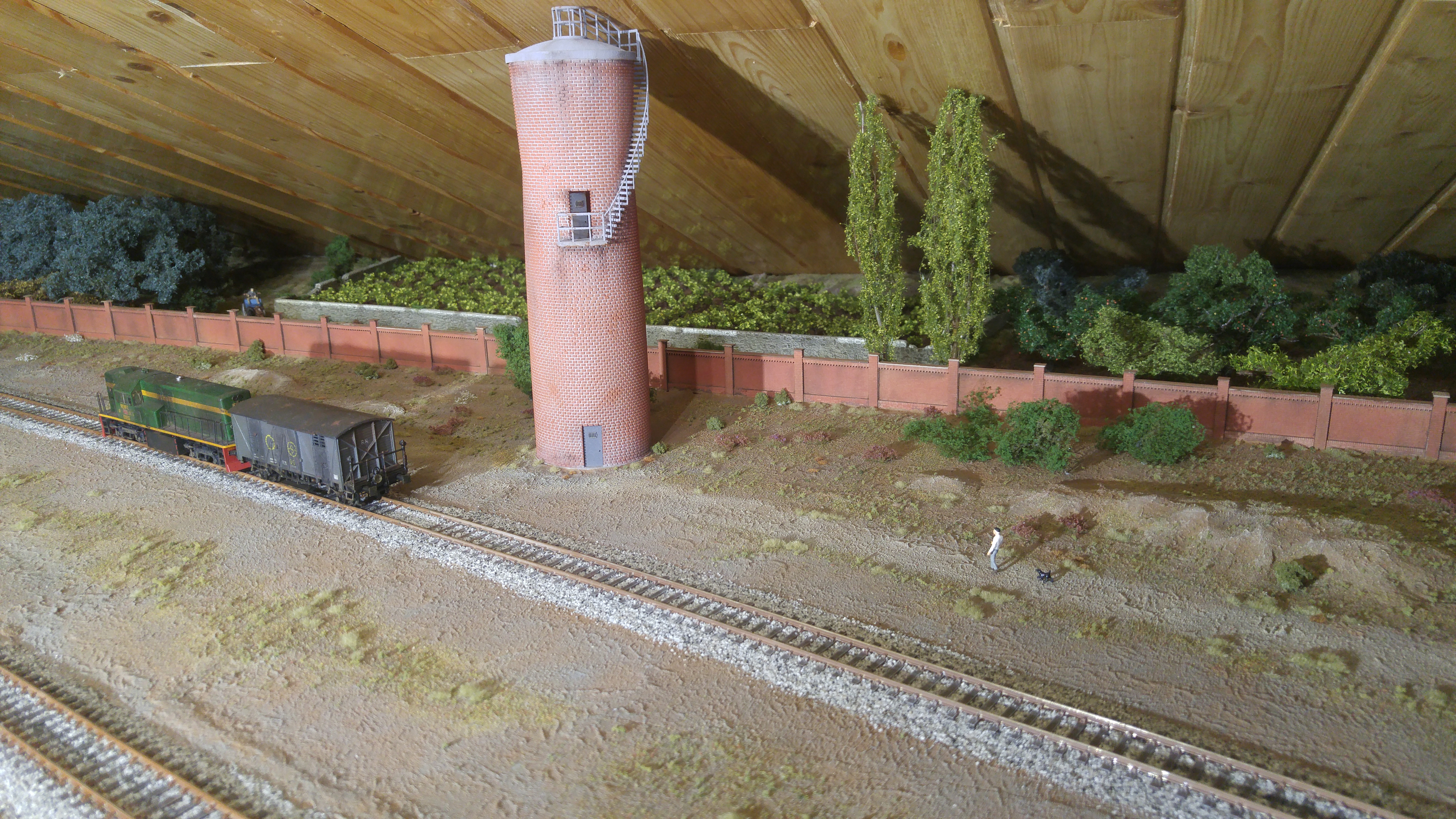

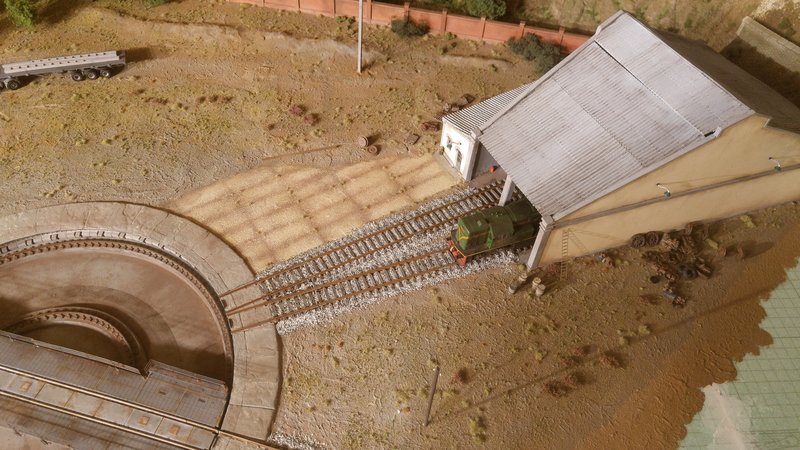

El depósito emplazado en su lugar, y un nuevo módulo de decorado detrás de él. El largo muro continúa delimitando el terreno ferroviario y ya hacia el norte no habrá más viñedos, así que este es el último.
Mensajes: 4663
Que pasada. Me encanta esa entrada a la estacion tan desahogada no como en la mayoría de nuestras maquetas que esta constreñida para ahorrar espacio para las vias. Debe ser un gustazo ver entrar las composiciones por esas vias.
La armonia del conjunto es sensacional. Enhorabuena.
Así es, tal y como dice Turín, la maqueta está muy equilibrada. La distribución de elementos está muy proporcionada, respetando la apariencia que tienen las instalaciones en 1:1, y huyendo del sobrecargamiento y acumulación de vías y edificios que la falta de espacio nos obliga a adoptar en la mayoría de ocasiones. Yo también estoy deseando ver desfilar por ahí un Estrella Picasso o Puerta del Sol, sería un ejercicio de elegancia maravilloso.

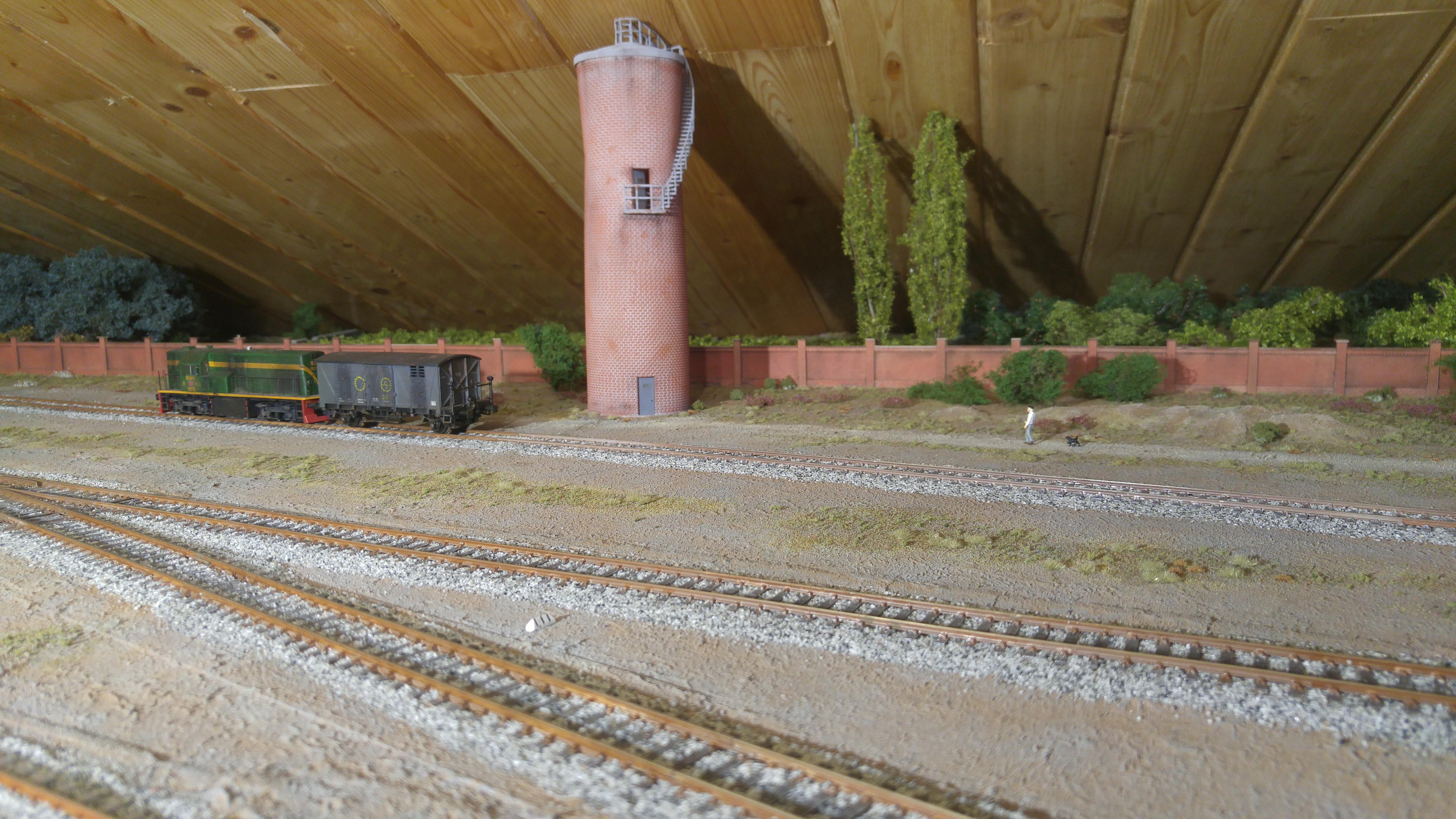

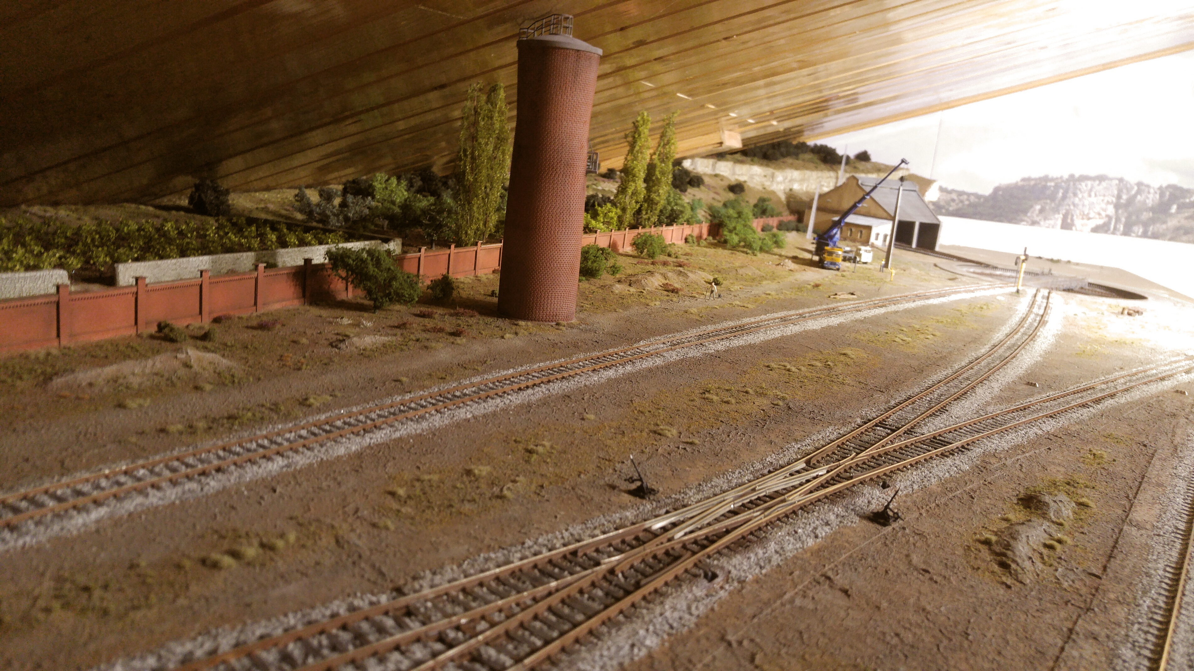

Me alegro que os guste, toca ahora la zona de la placa, para los amantes de los radios grandes ahí están sus dos vías de acceso, radio 3500 mm. Ah....esos dos Pegaso, habrá una escena de colocación de un poste de hormigón de la luz, el 4 ejes lo convertiré en grúa según la imagen que adjunto (sí el autor lo requiere la quito) y la tractora tirará de un trailer con los postes. Finalmente una excavadora de Weinert, cuyo kit he de montar, completará el asunto.

¡¡Preciosa la nueva decoración!!, especialmente el depósito. Ánimo con los nuevos trabajos....

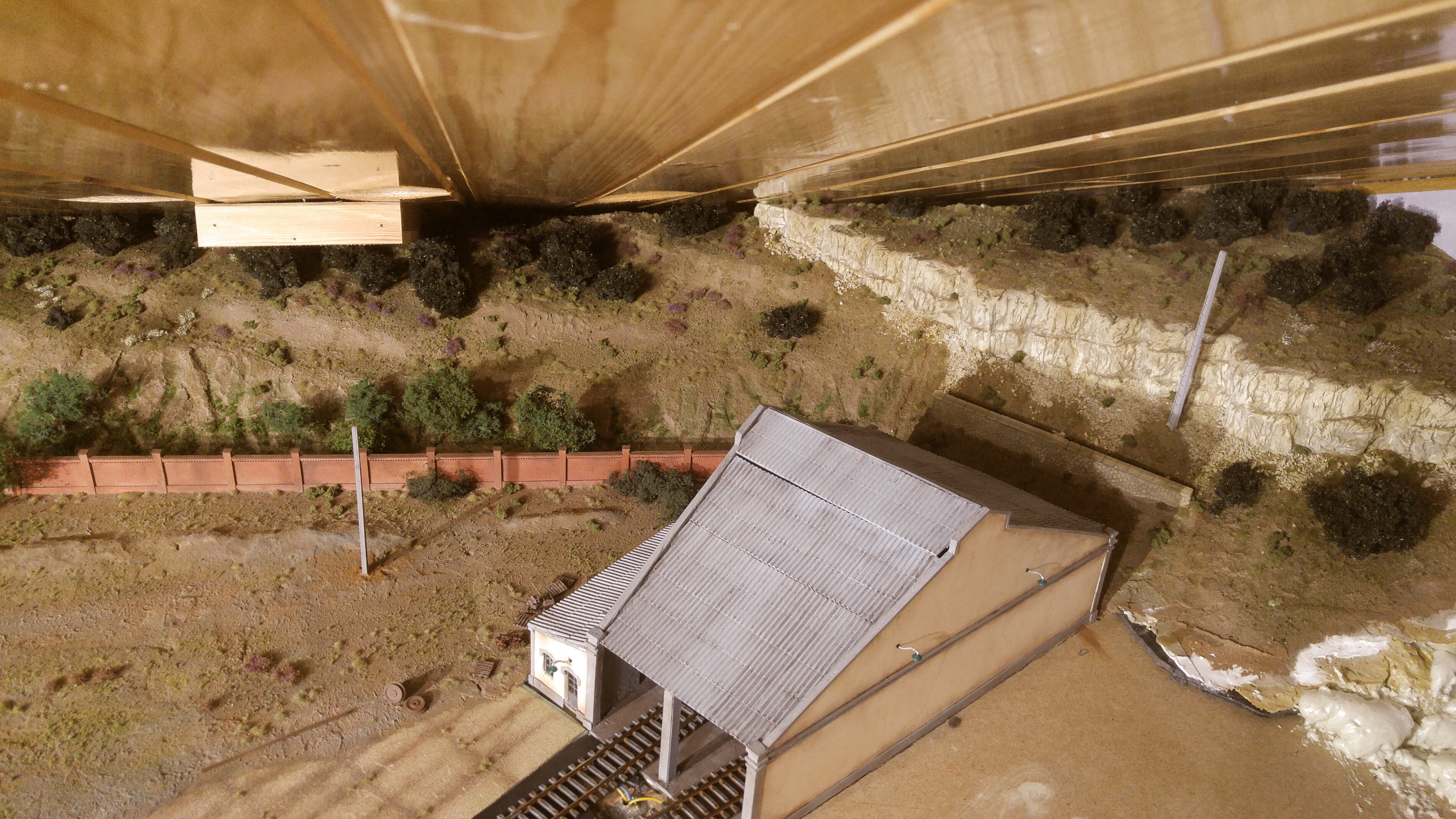

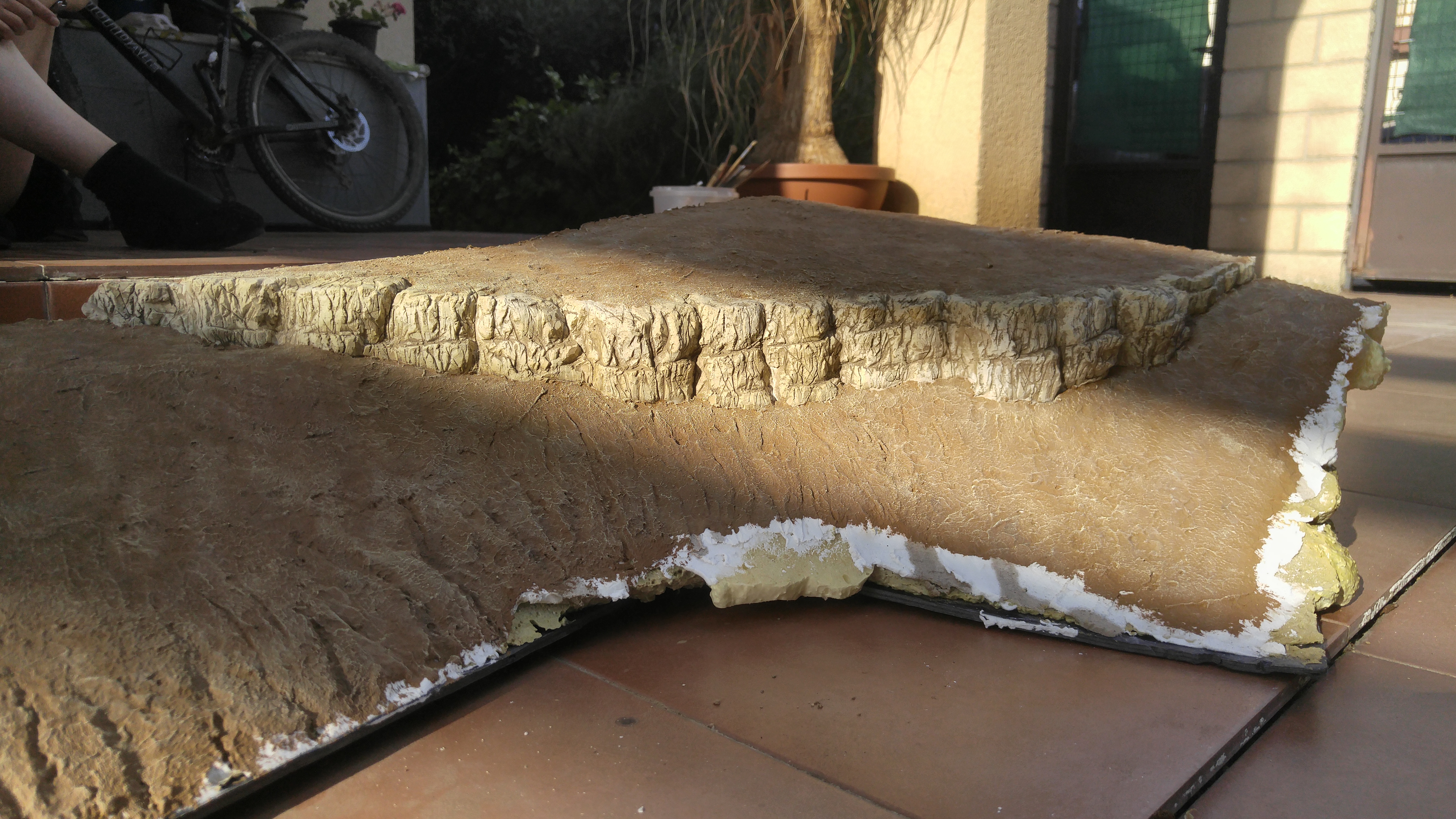

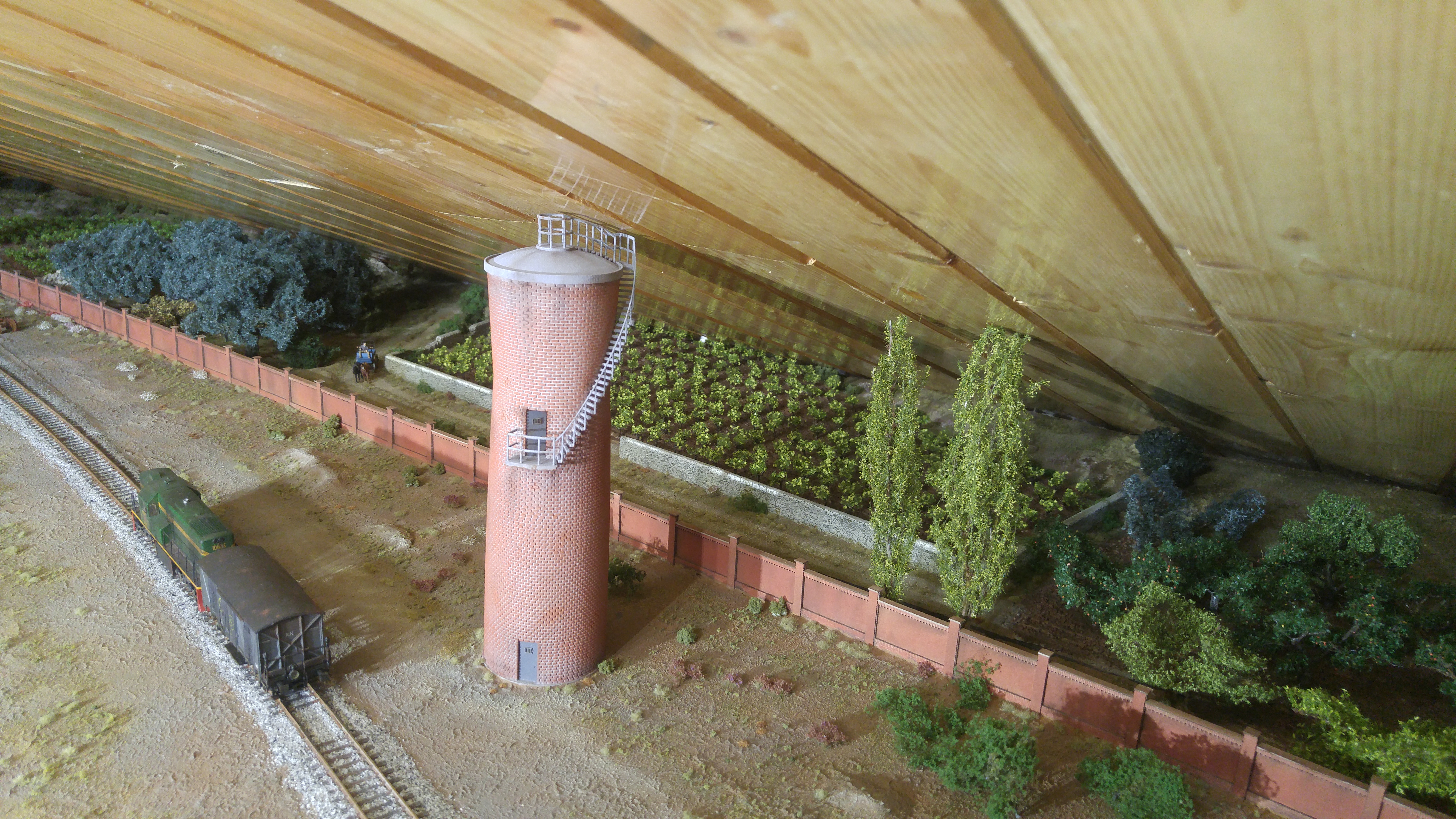

Cómo ganan los colores al sol! Estoy haciendo un módulo de paisaje para la parte posterior de la rotonda. Con este afloramiento rocoso. Escayola tallada a medio fraguar.

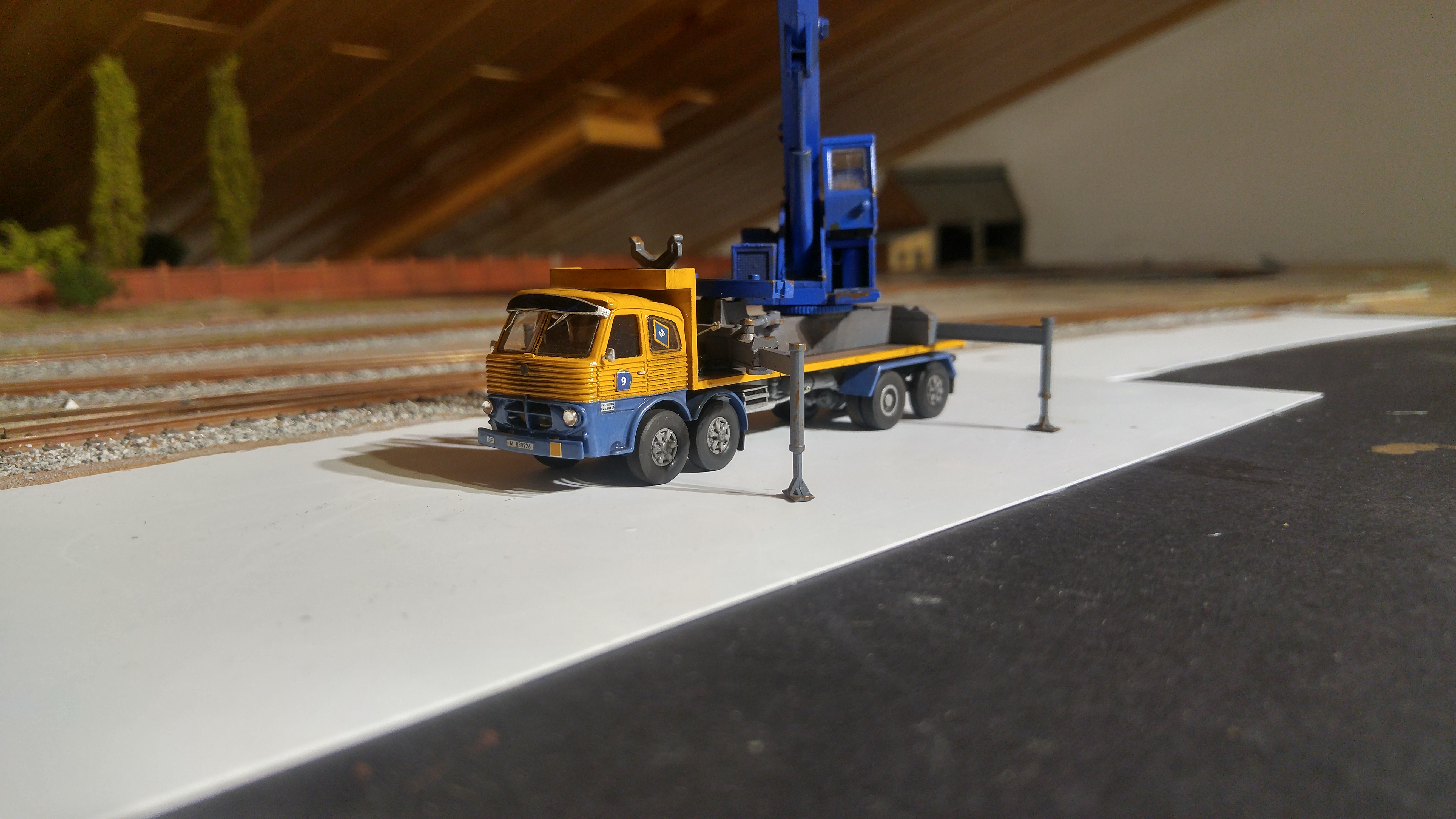

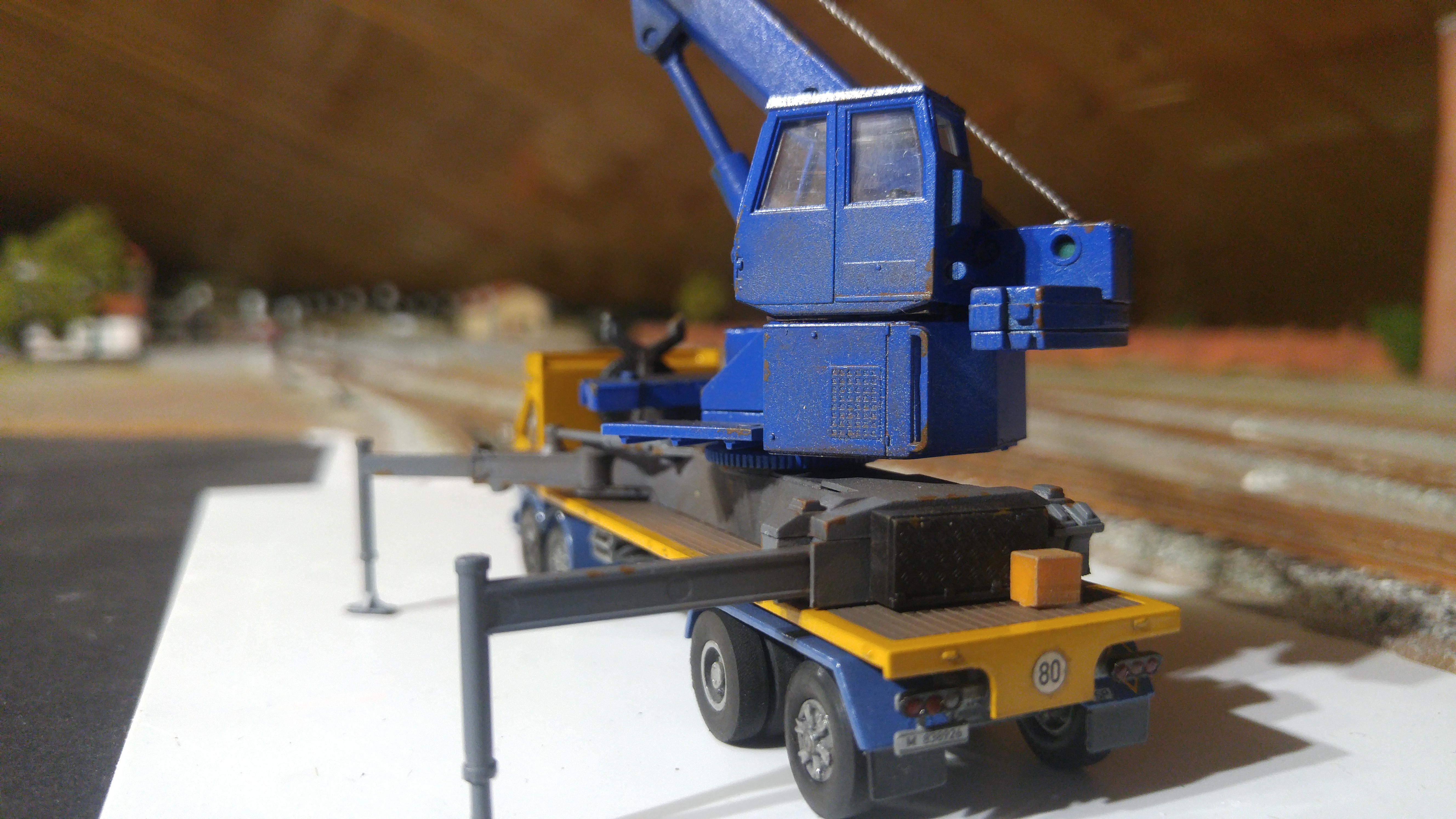

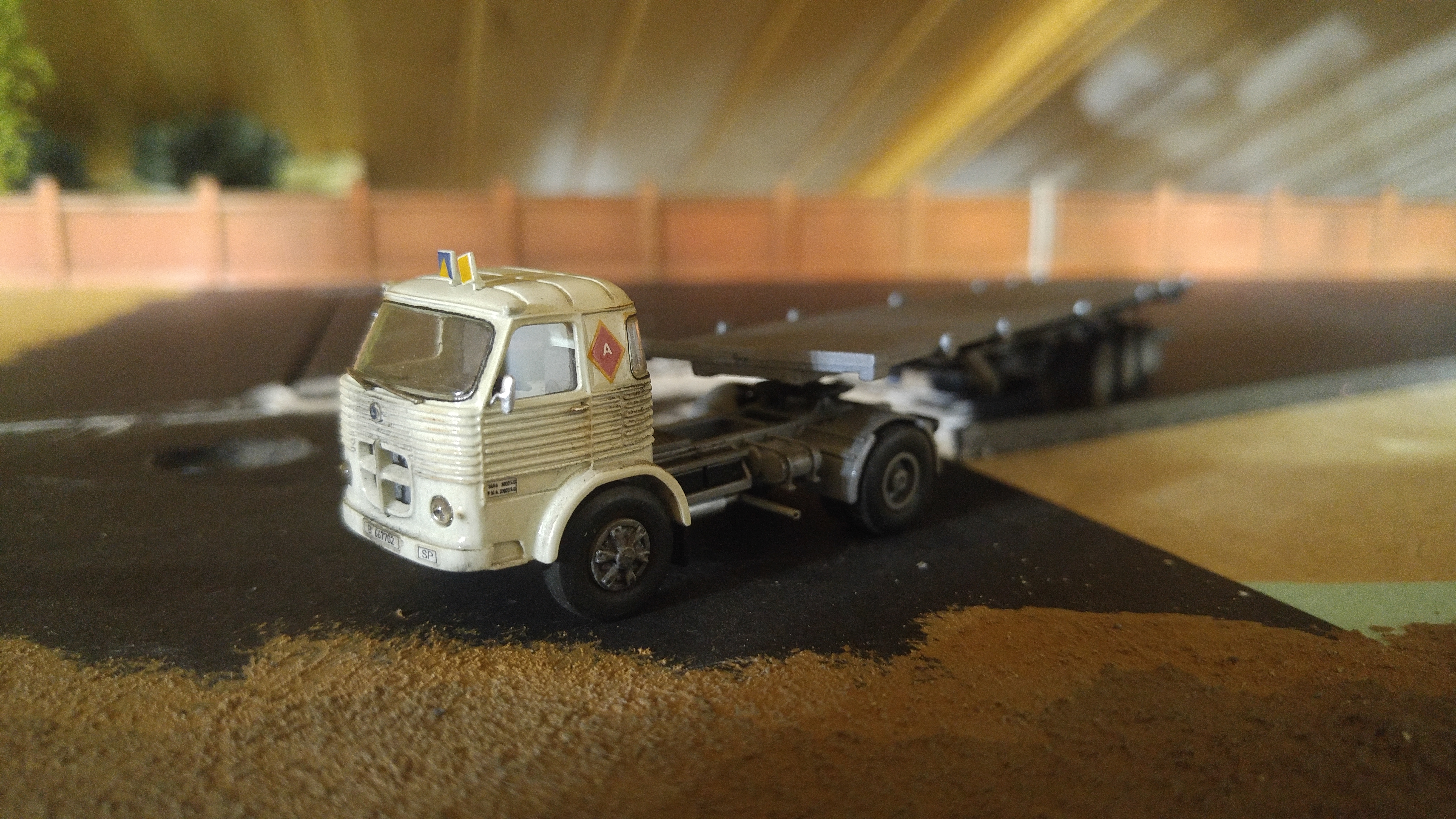

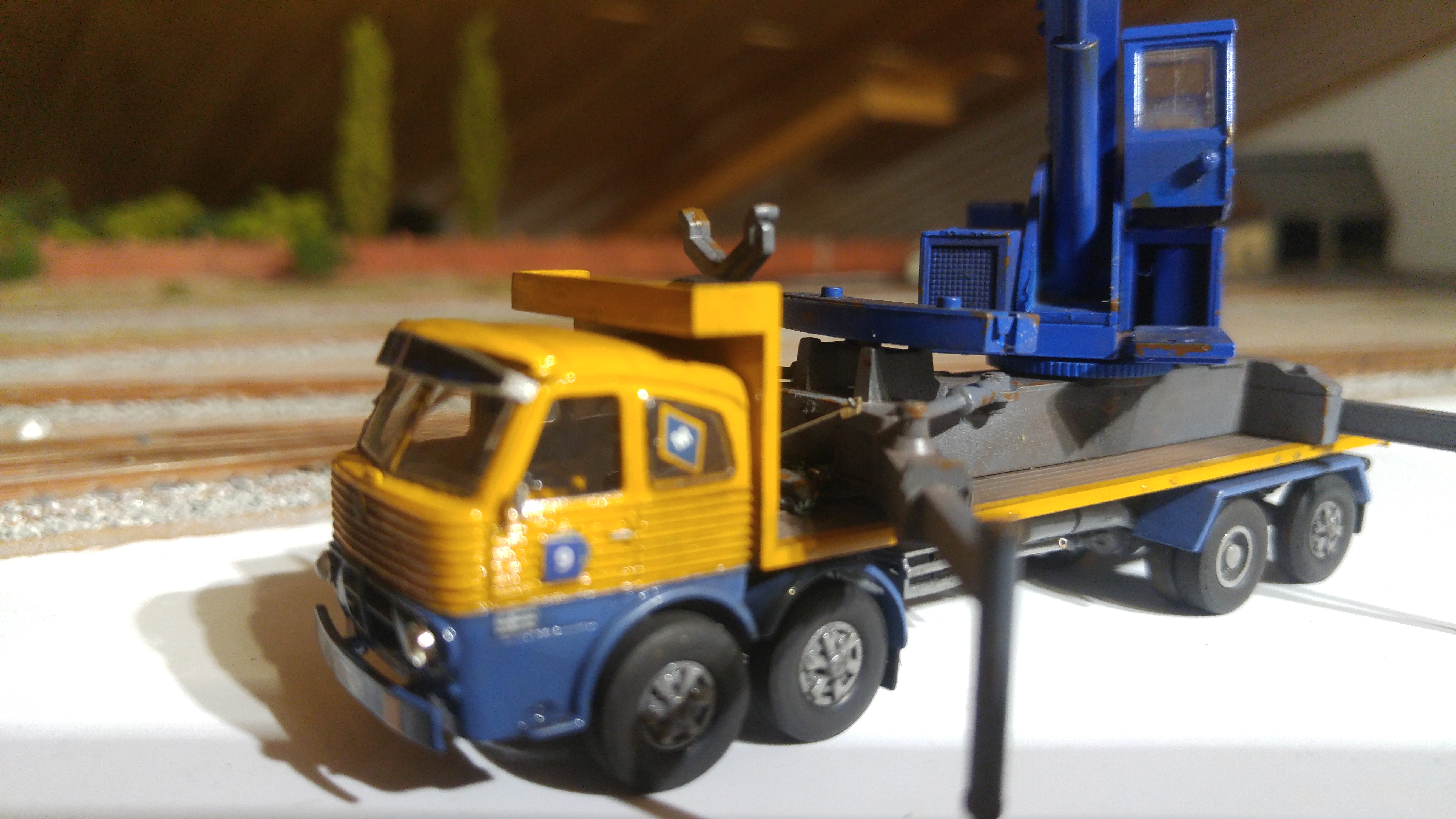

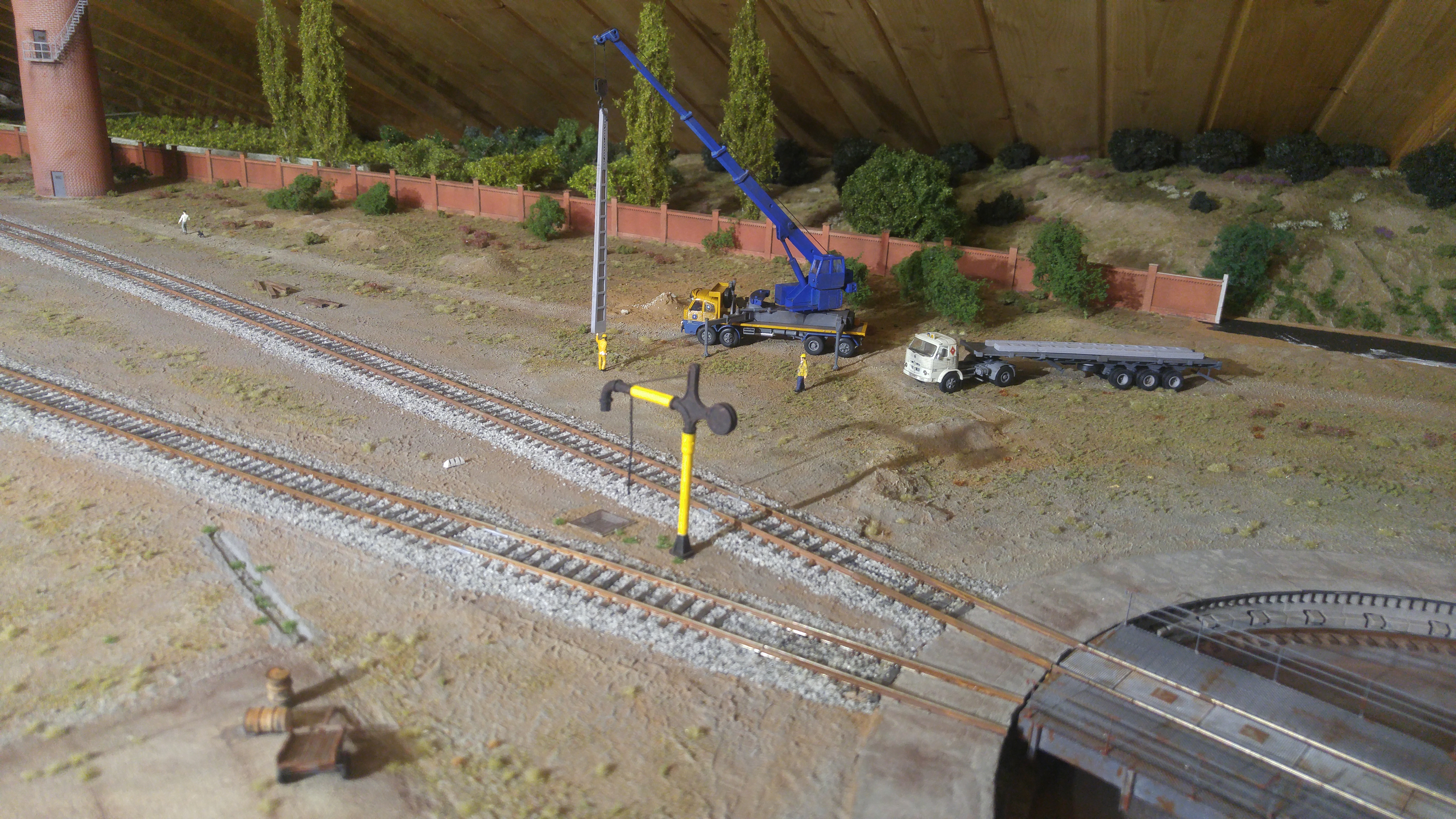

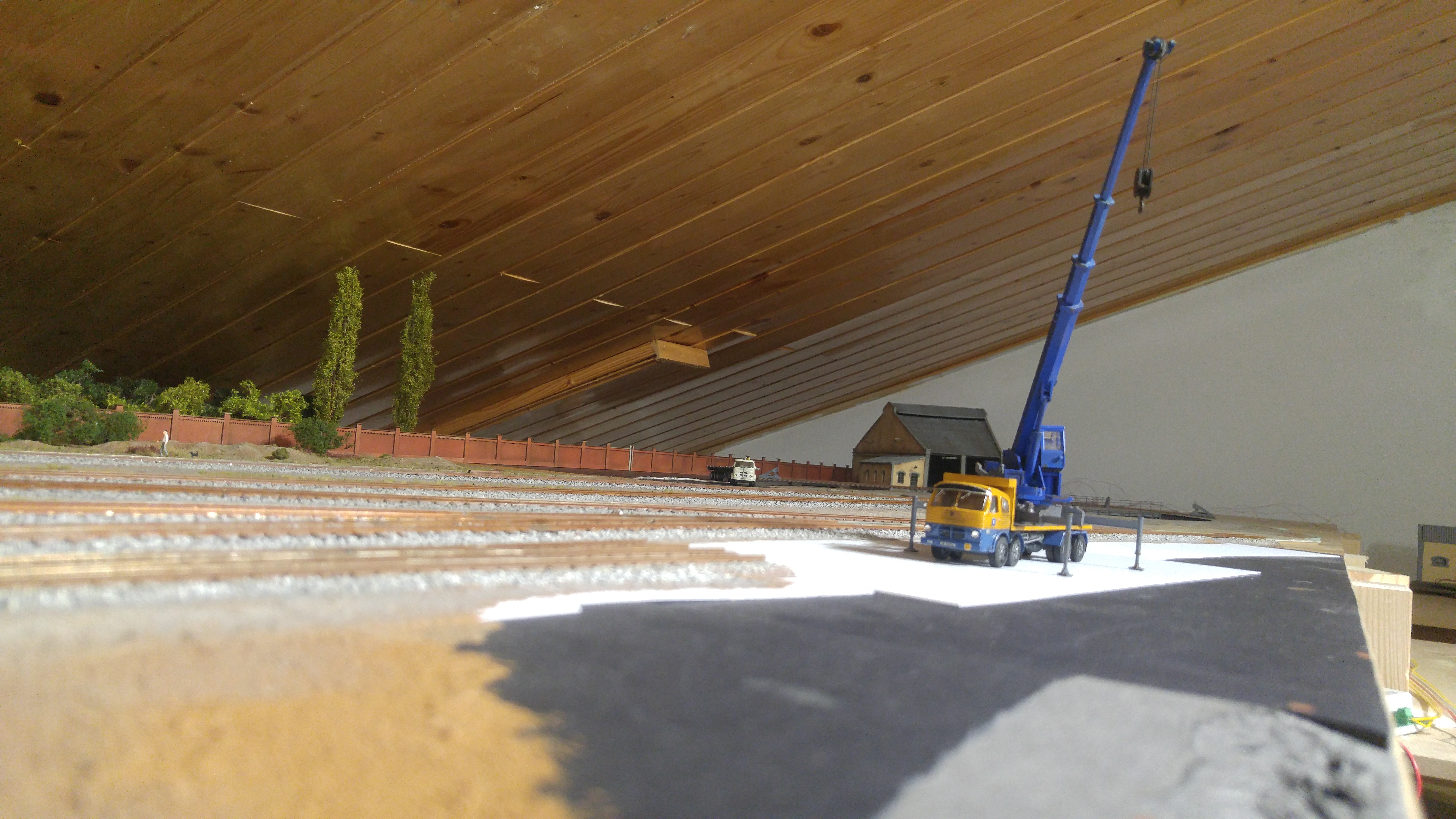

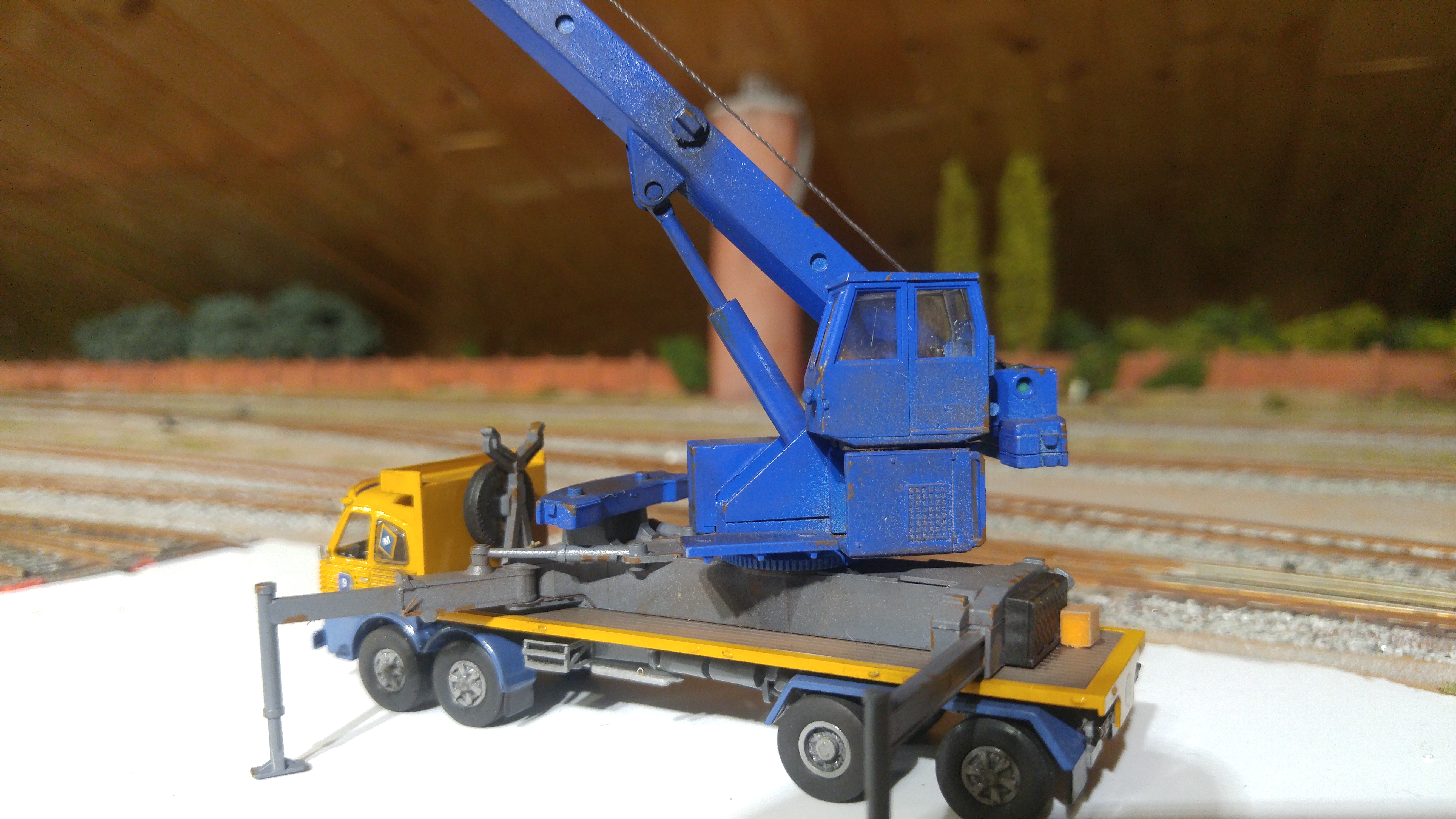

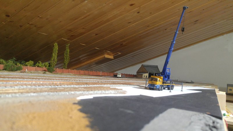

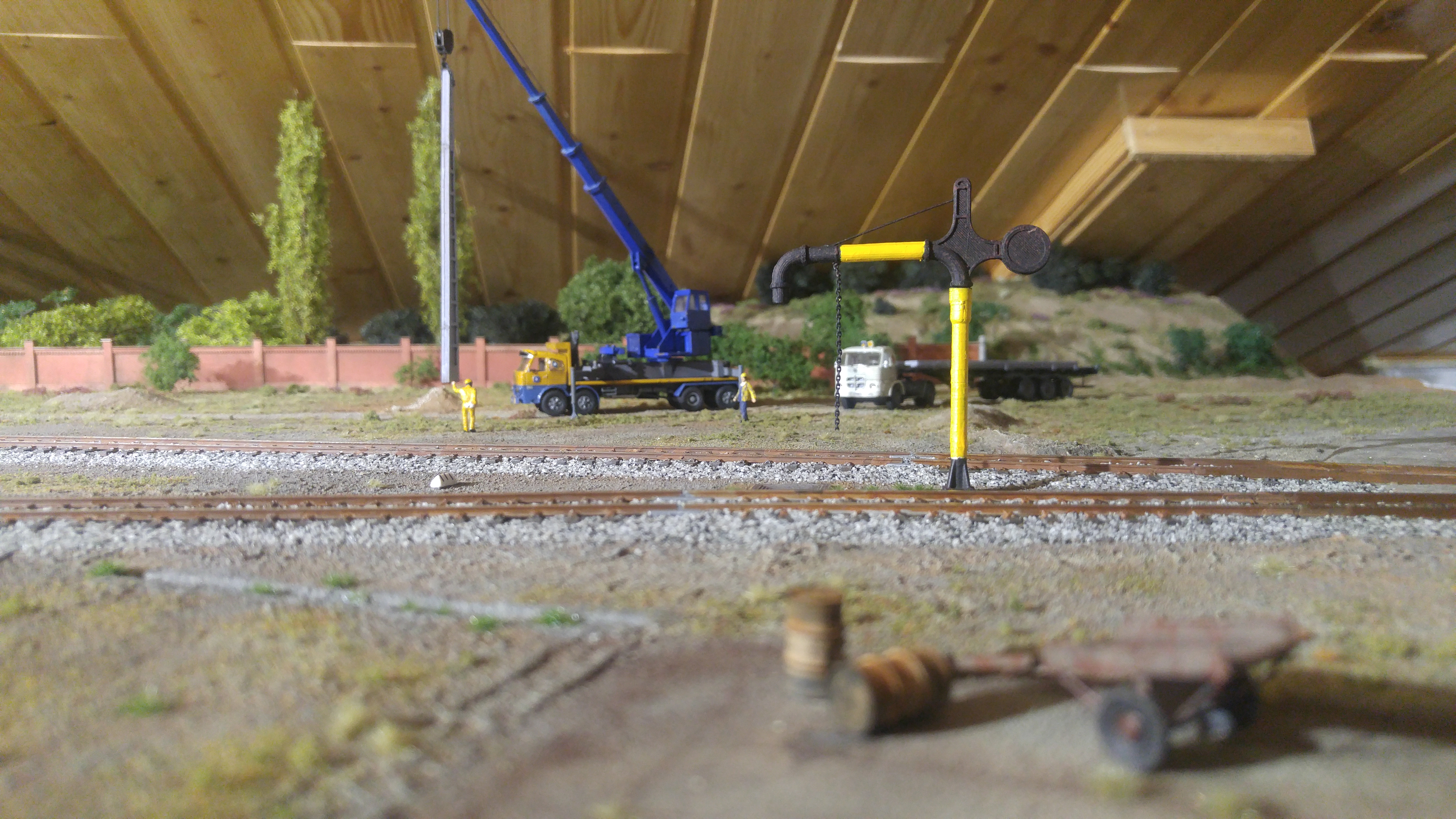

Ya tengo listo el Pegaso grúa 4 ejes, el camión es de Antonio Adamuz y le he añadido una grúa construida a partir de un kit de Kibri. Había una empresa de grúas por aquí con ese esquema de colores. Así mismo he construido un kit de Kibri para el remolque de la cabeza tractora, también de Adamuz.
La escena de colocación de un poste de hormigón se completará con varios de ellos en el trailer y el protagonista colgado de la grúa.
He de montar los postes que comercializa en kit nuestro compañero Crazem.
Para completar el asunto estoy a la espera de un kit de Weinert de una excavadora de época.

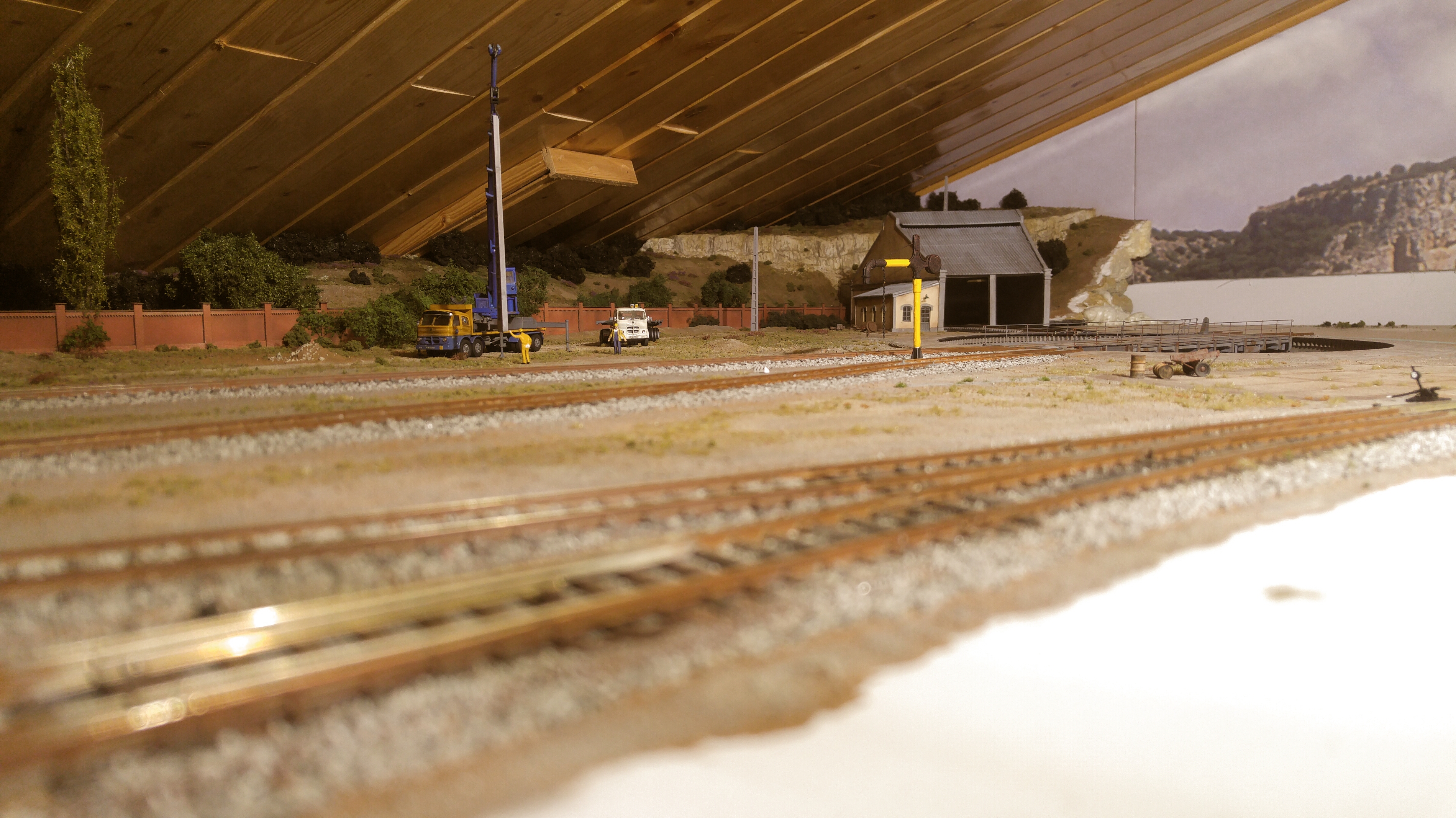

Avanzando la escena y con un nuevo módulo de decorado por detrás.

Muchas gracias a vosotros por vuestros comentarios.

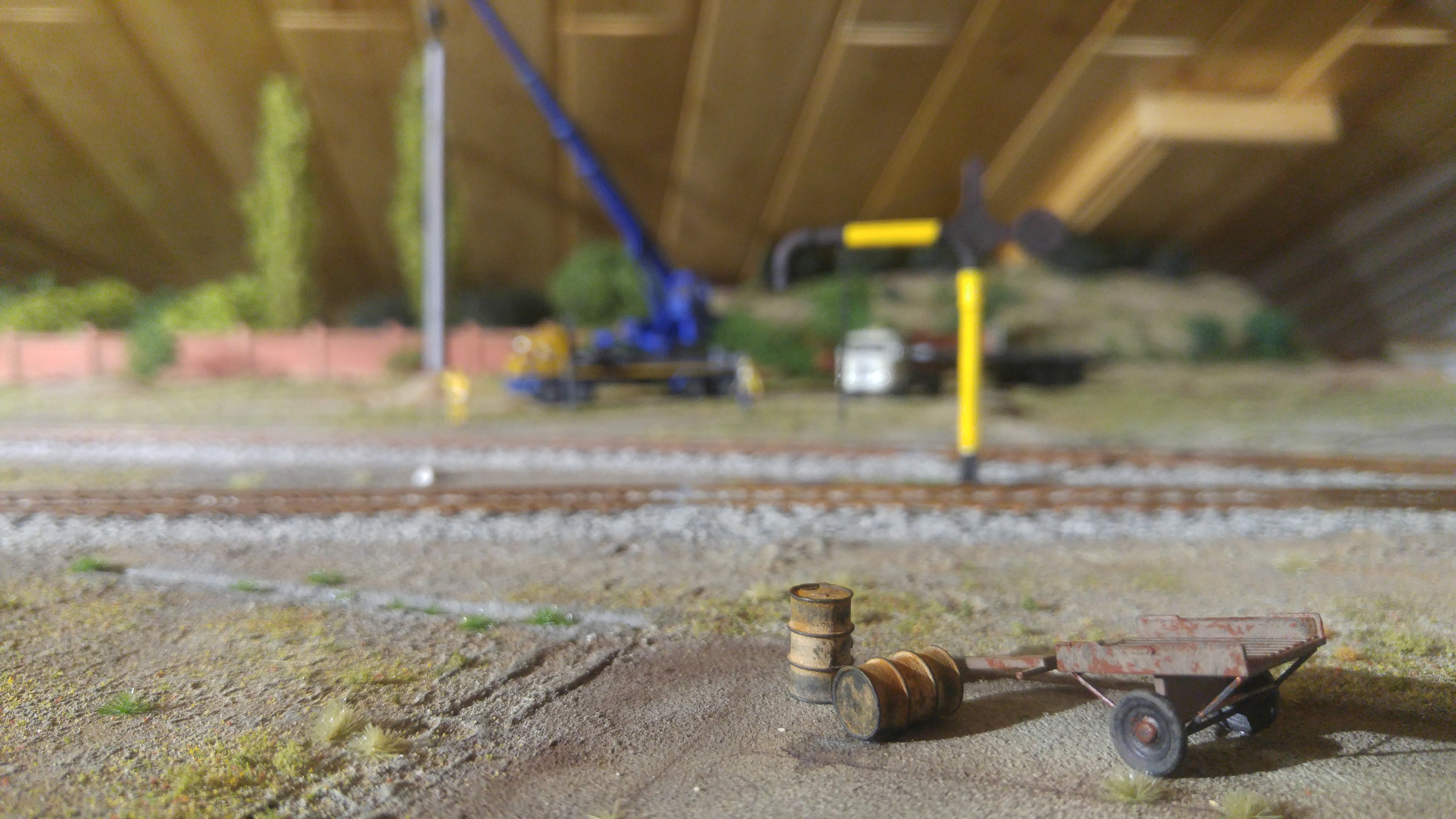

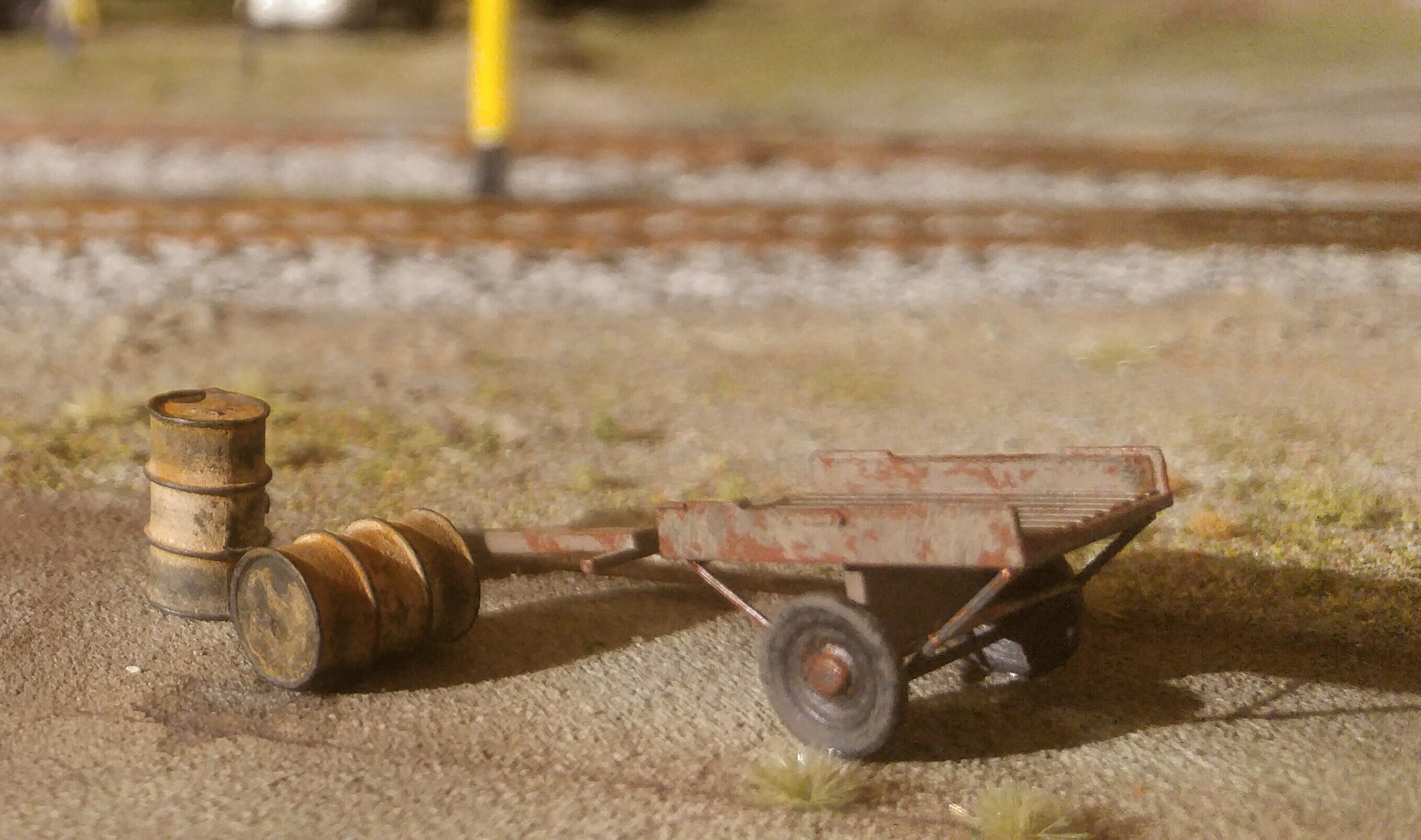

Me preguntan dos compañeros por privado por cómo hago los óxidos, en referencia al carro y los barriles. Muy simple, pincel con colores acrílicos y si me paso lo difumino con alcohol. Nunca uso texturas, me parecen una exageración, los óxidos marinos más bestias apenas alcanzan 1 cm en grosor, a 1/87 no cabe darles dimensión en altura, los desconchones igual, en nuestra escala, a mi parecer, hacerlos en tres dimensiones, no es real.

El resultado es espectacular como siempre, y los camiones preciosos y muy bien detallados, lo único si me permites una pequeña critica siempre constructiva, la grúa no tiene el mimos nivel de destalles que el camión Pegaso, y creo que desentona un poquito.....por lo demás, ¡¡excelente!!
Mensajes: 2196
La grúa es un kit de Kibri adaptado por mi....y el Pegaso una joyita de Adamuz, no obstante me queda detallarla algo más.

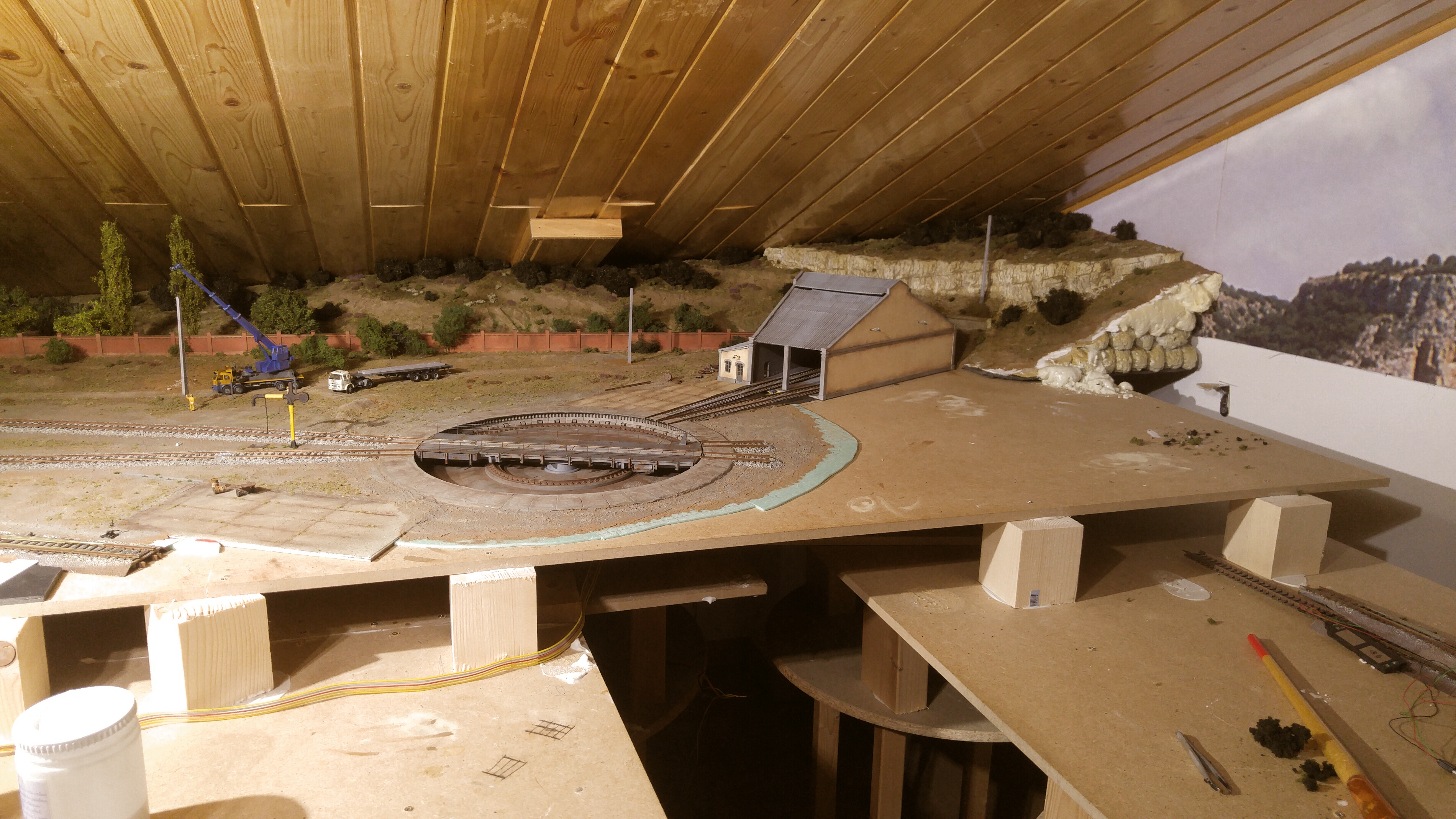

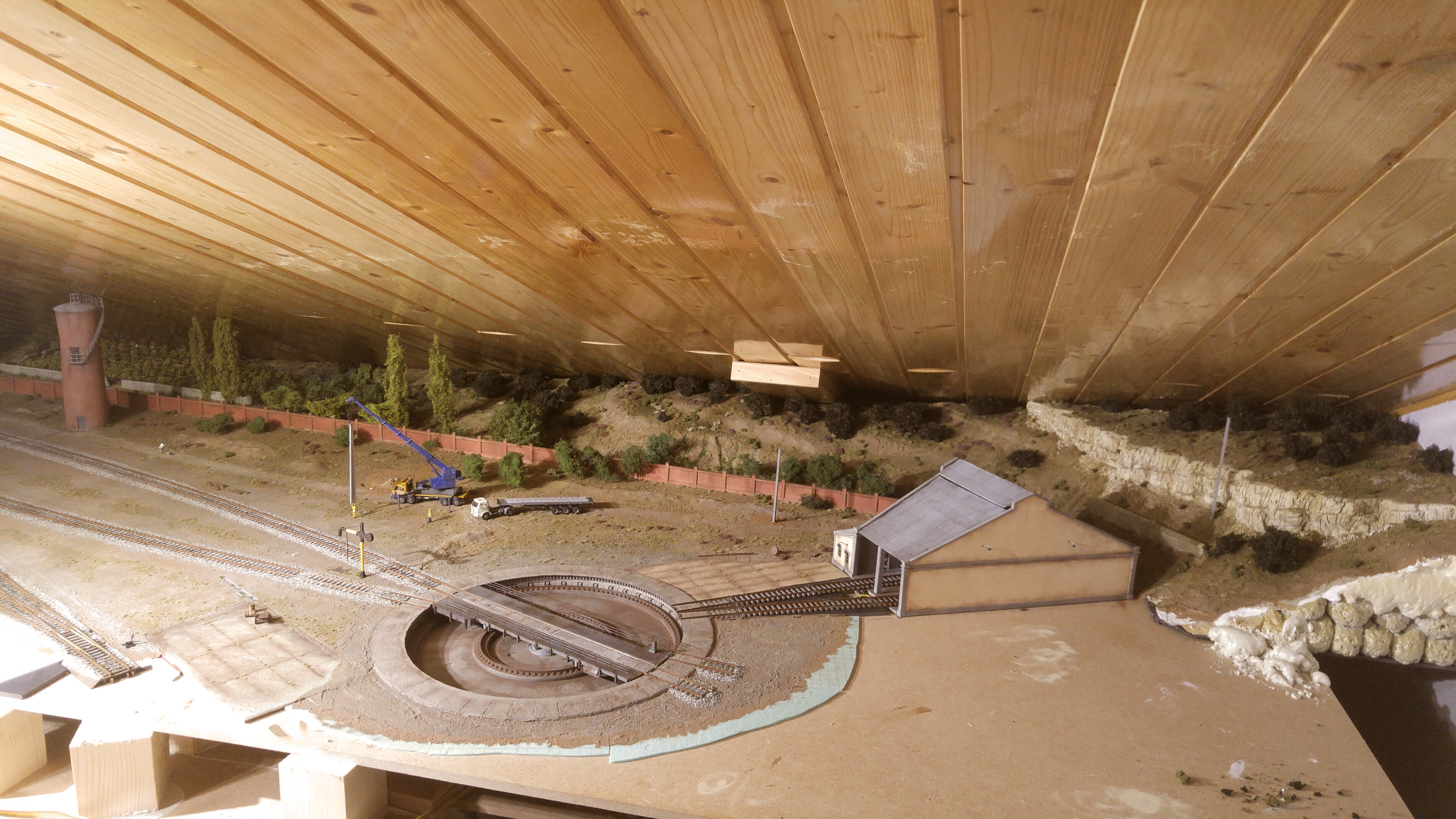

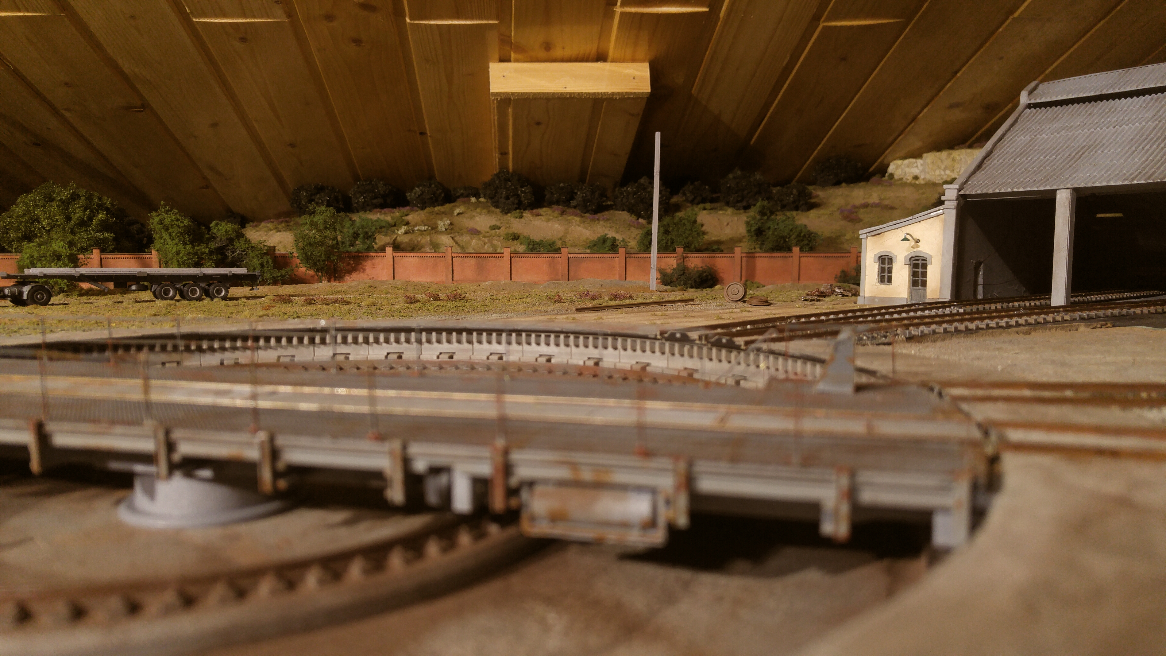

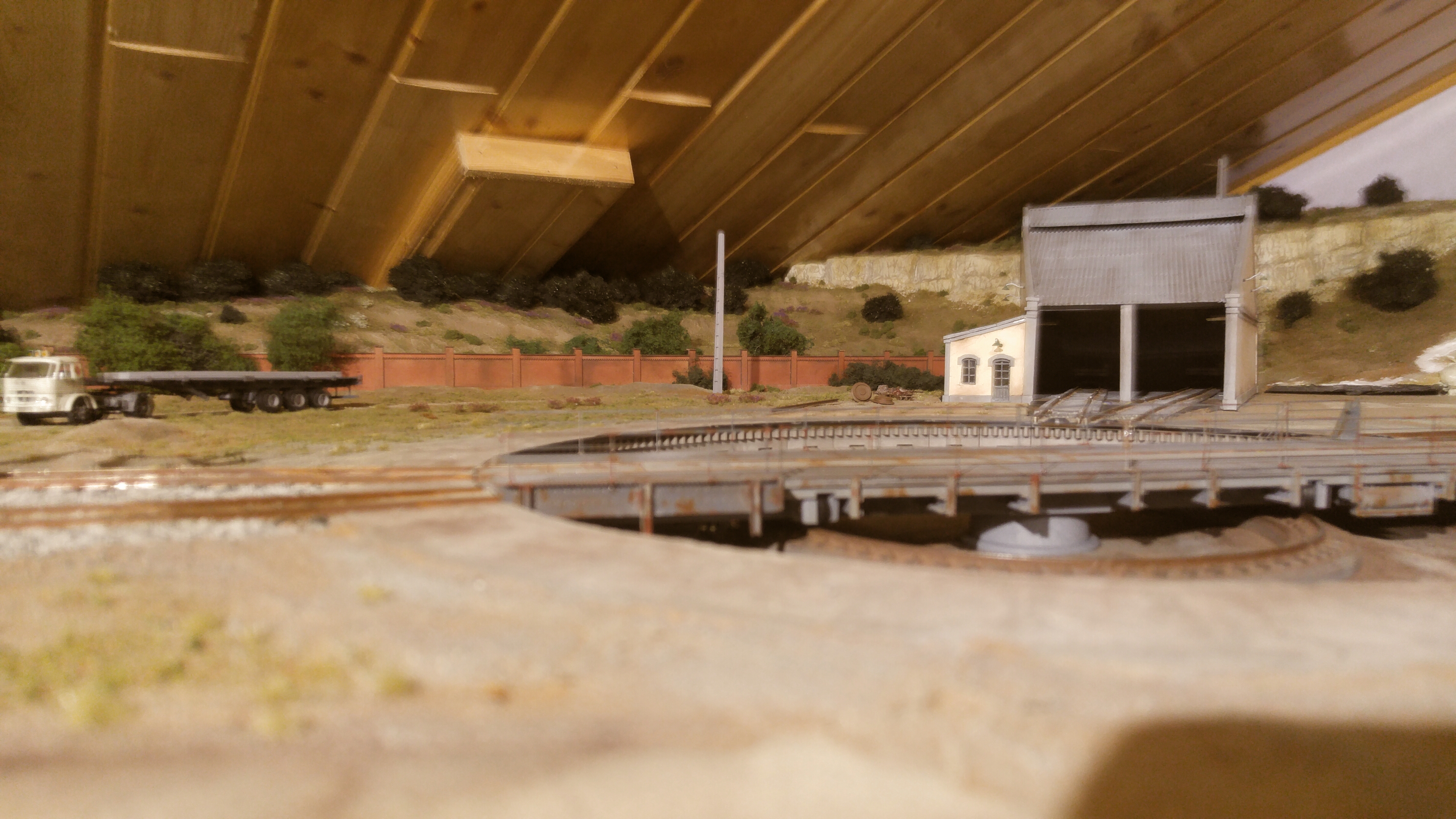

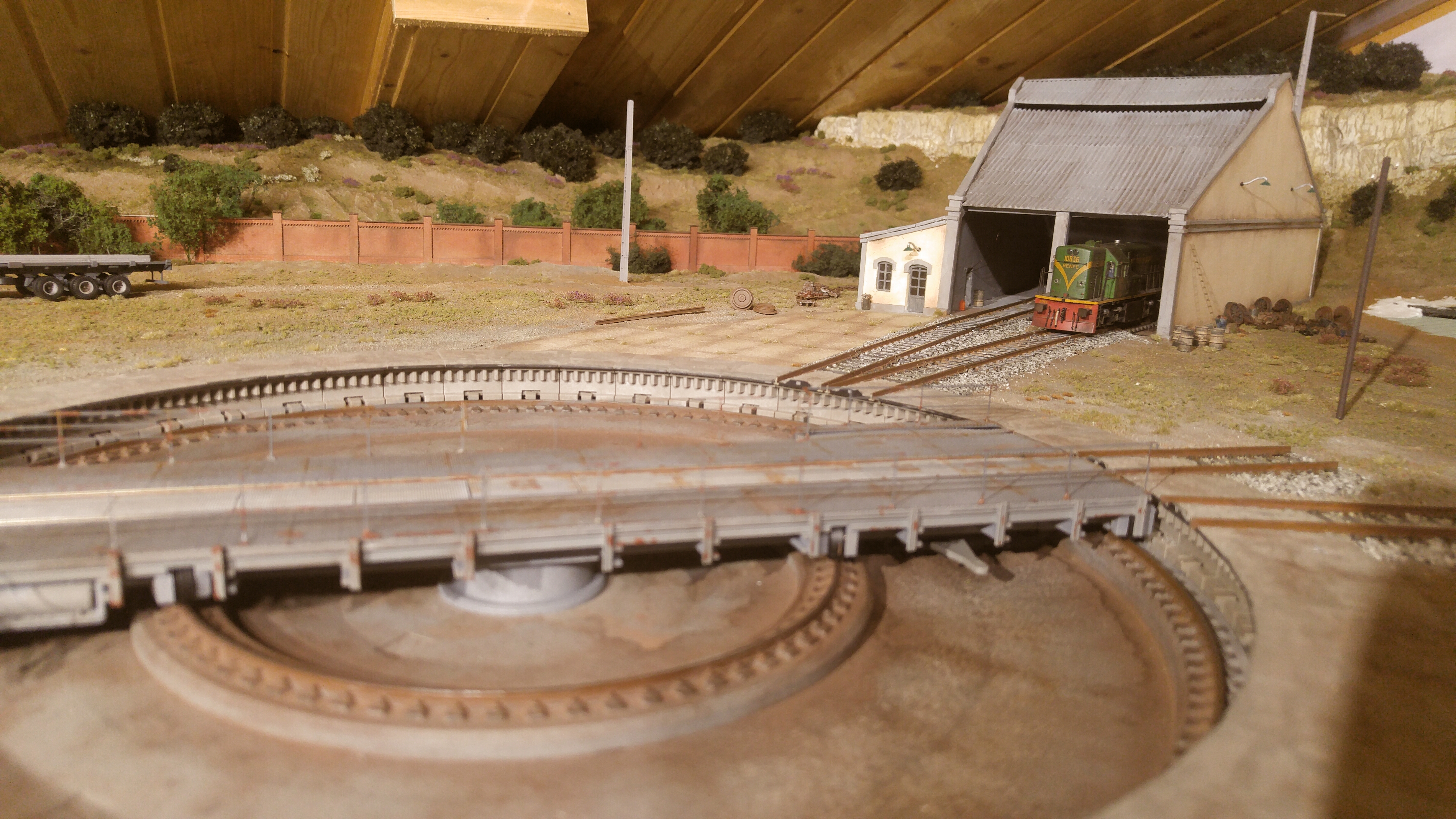

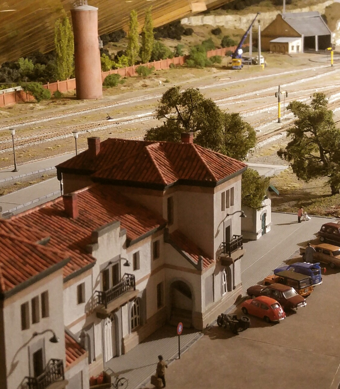

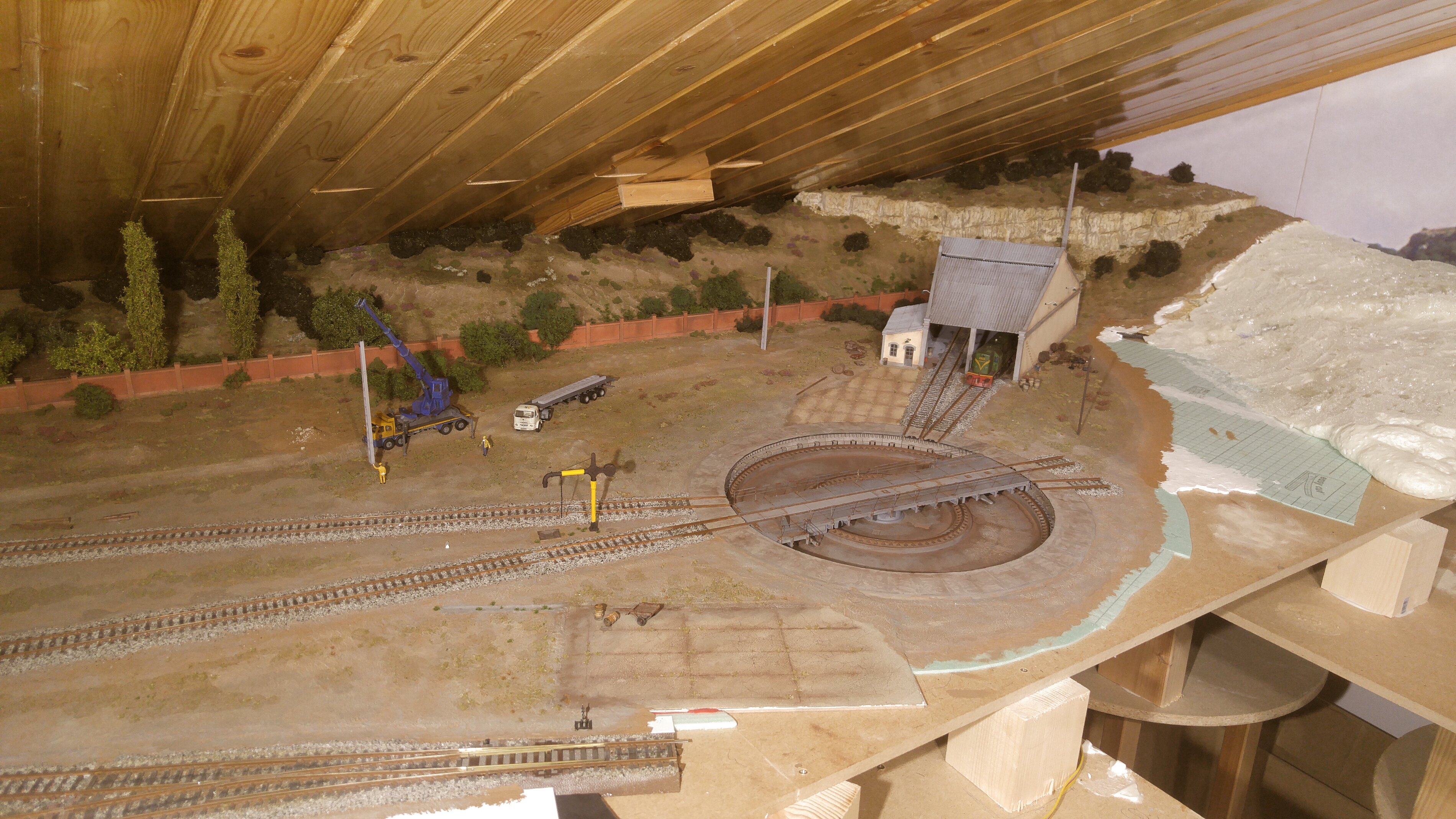

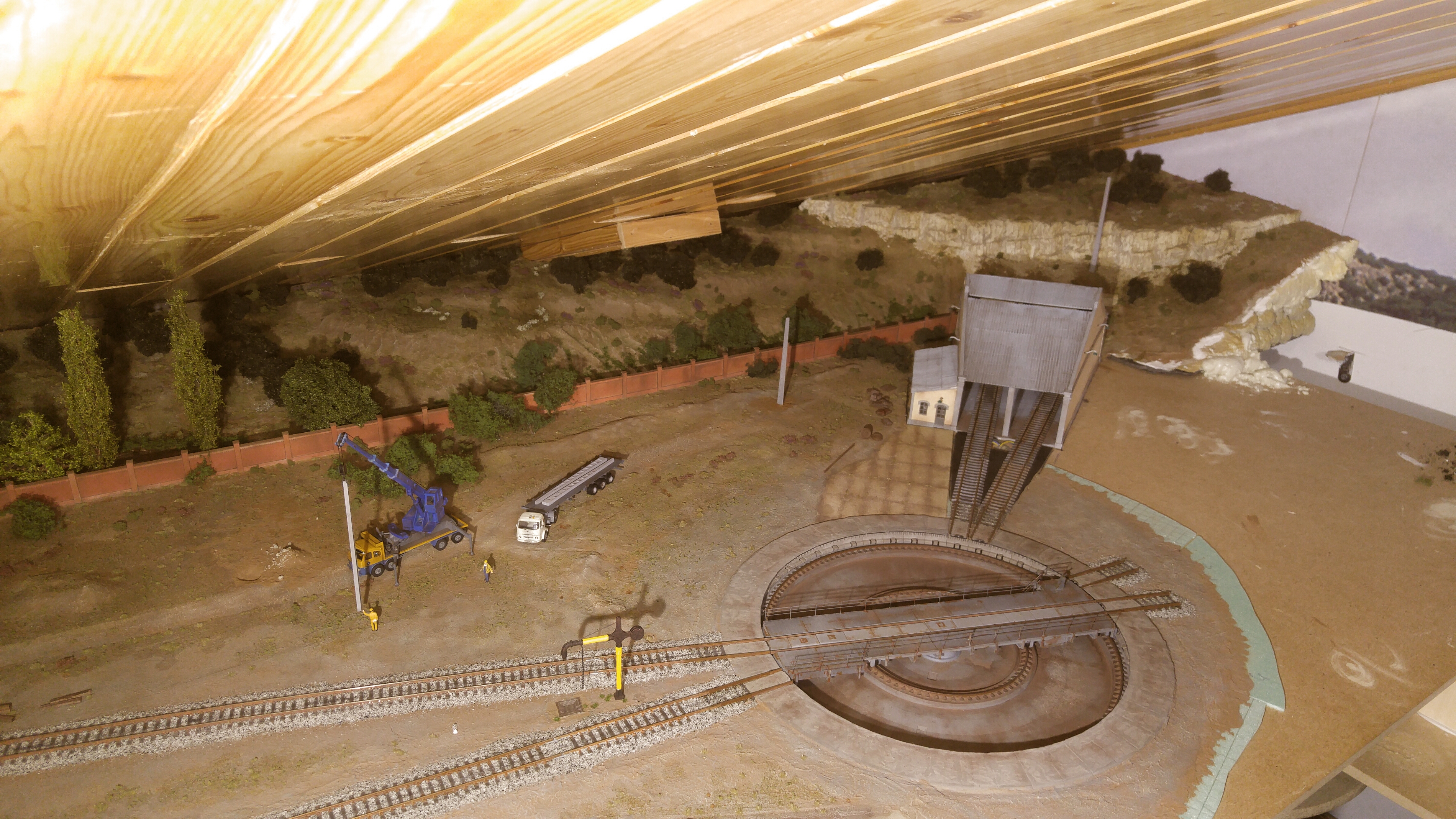

Colocado el último módulo de decorado posterior a la estación y presentada la rotonda en su sitio, ahora he de ajustarla al entorno, ubicar exactamente sus dos vías y balastearlas, y corregir algunos aspectos de los tabiques. Un módulo LK-200 rige el giro pues el LK-100 me daba problemas.

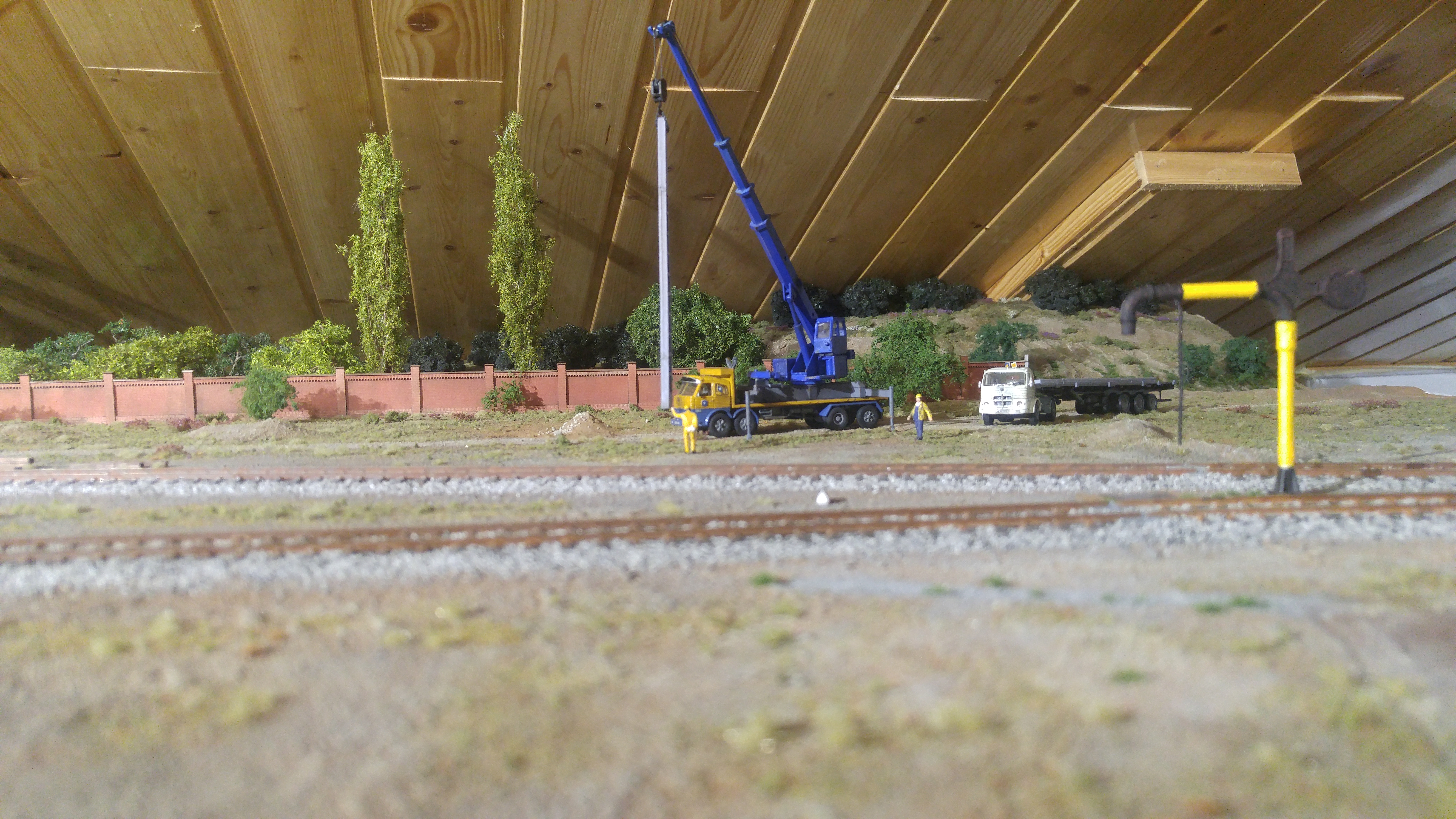

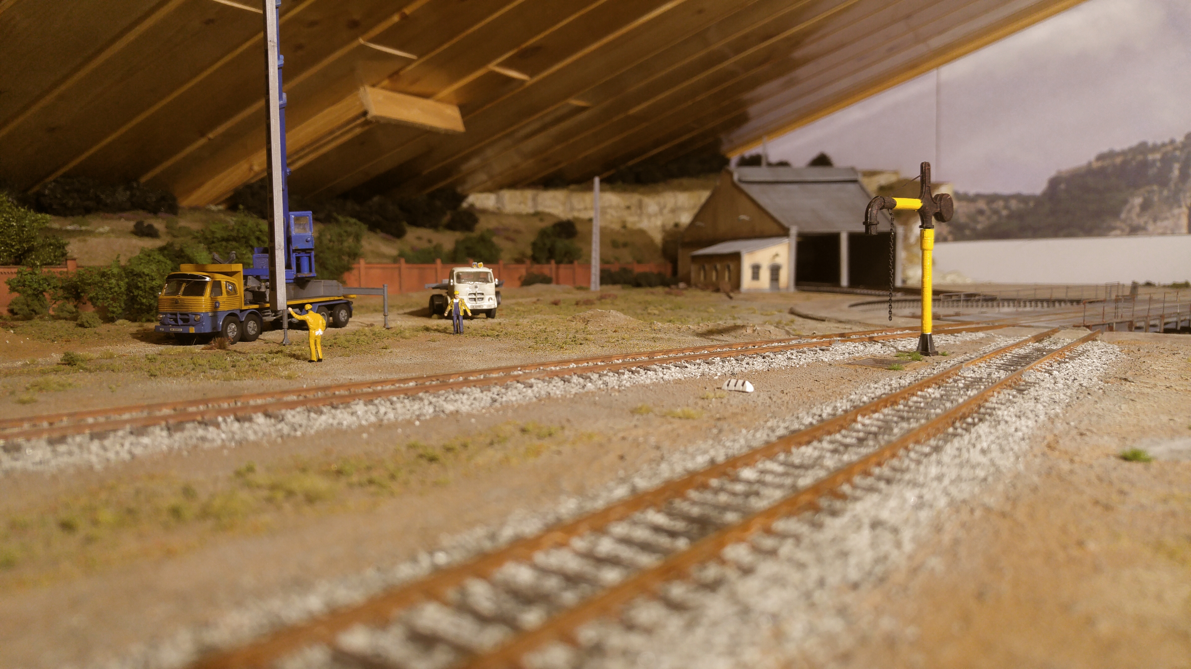

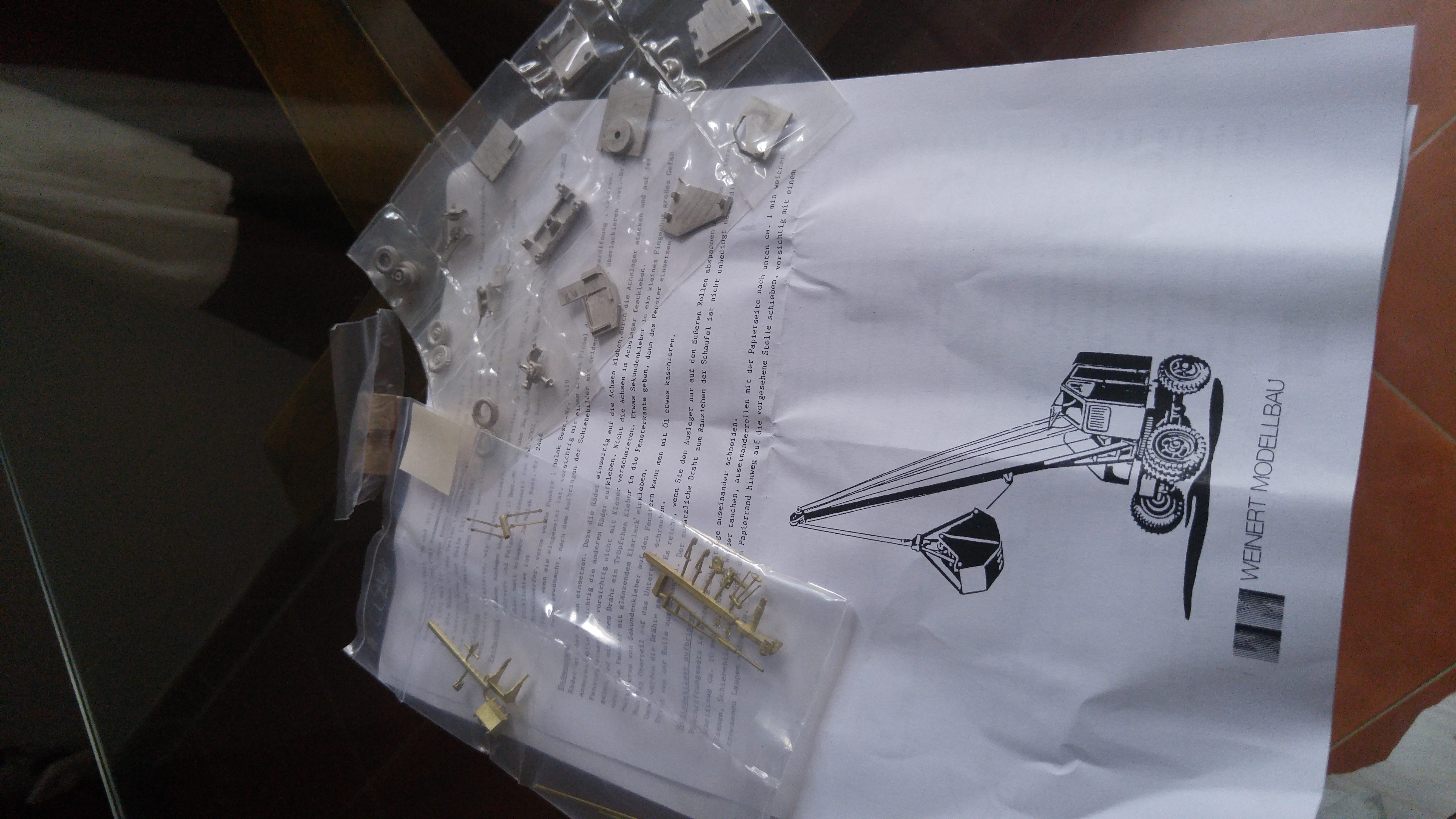

La línea de alta tensión en proceso de obra con sus dos postes ya colocados y el tercero en el aire. Me falta montar el entretenido kit de Weinert de la excavadora que me acaba de traer el cartero.

Magnífico el módulo, como ya nos tienes acostumbrados. Los Pegasos, ya lo dices, auténticas joyas. Muchísimo mejores que cualquier Eko por muy mejorado que esté. En cuanto a la grúa, más que detalle me parece que le falta envejecido tipo desgastes, suciedad o grasa. Incluso pintando los cilindros en color cromado ya ganará. Y la excavadora, parece muy interesante. Estaremos atentos a los resultados.

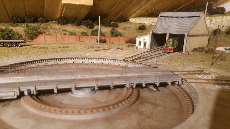

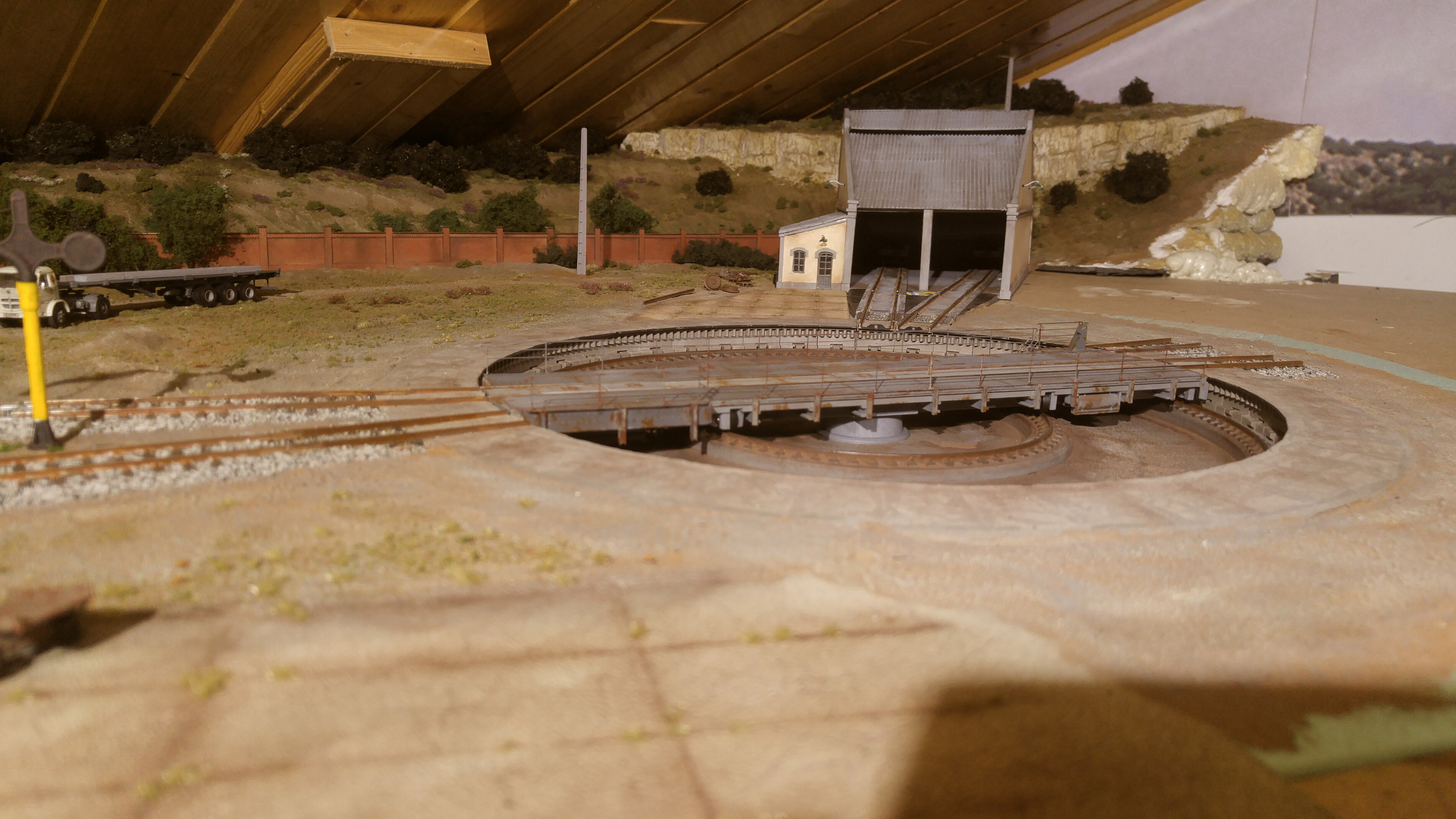

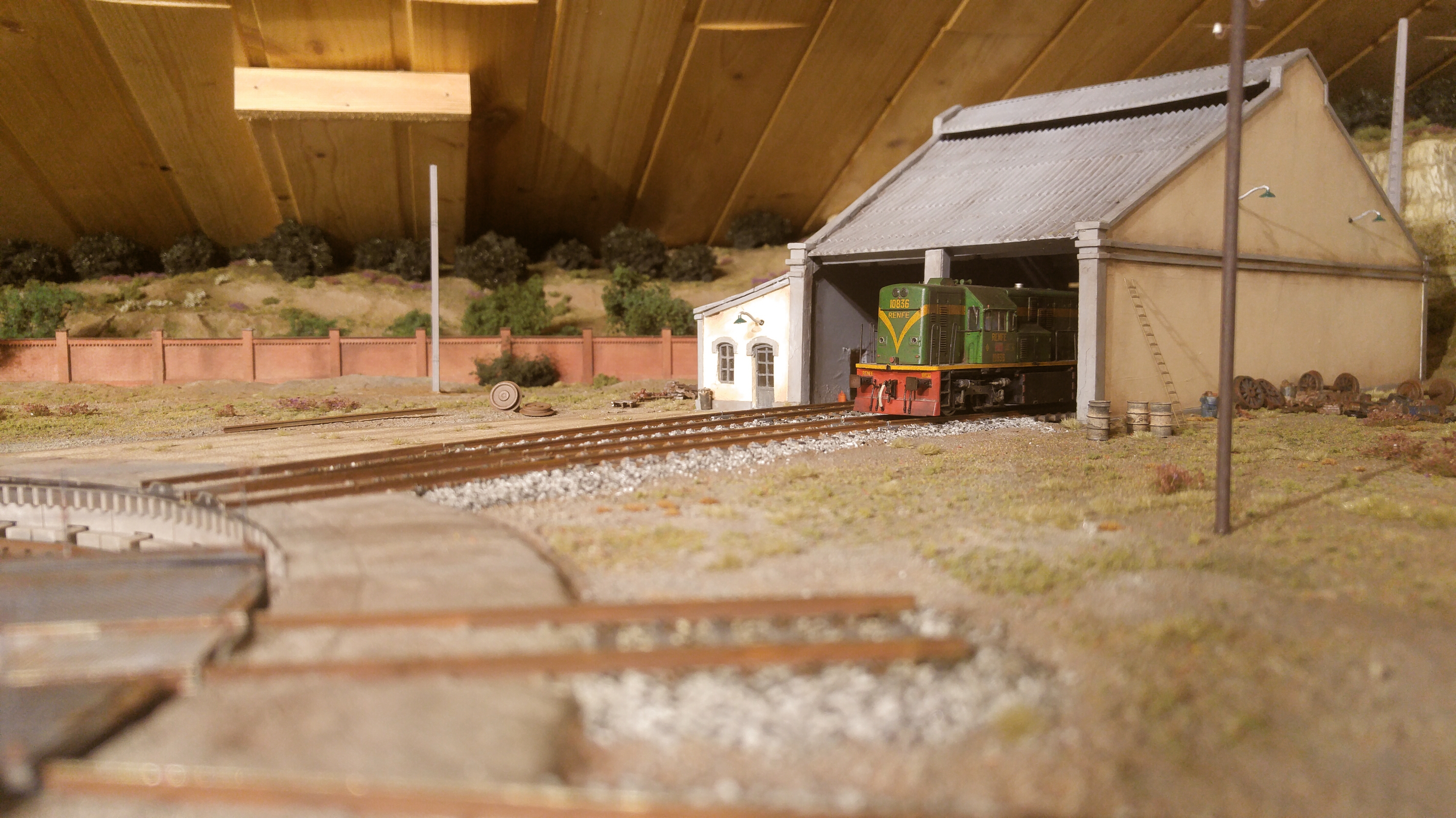

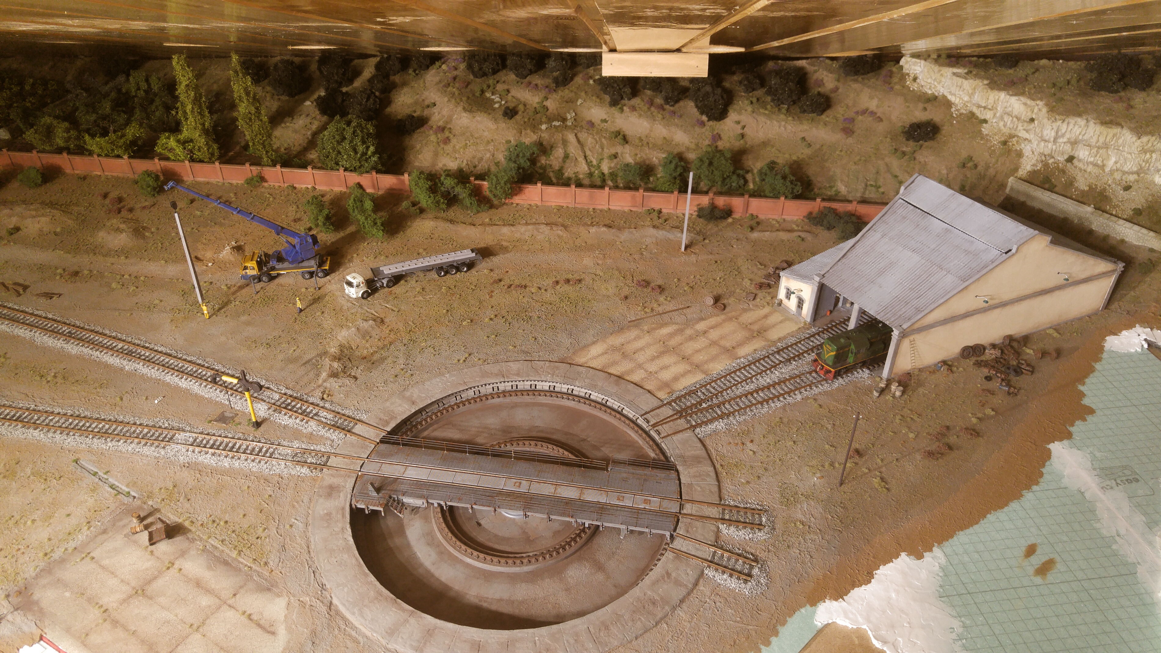

La rotonda, terminada y en funcionamiento. Para terminar las dependencias de la estación ya sólo queda el depósito de automotores.
Siento la calidad de las fotos, no dispongo de otra cámara que la del móvil, ni de otra luz que la que hay. Cuando se fotografía al sol, todo gana un plus de realismo, y con algún retoque o fondos naturales más aún, pero siempre he preferido mostrar la maqueta tal y como se ve y se juega en ella a los trenes, que ese es su fin.
