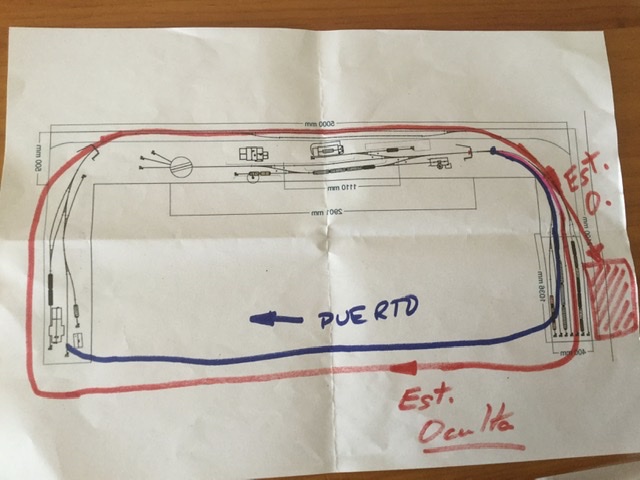

hola de nuevo El Matao,
El Matao escribió:
De acuerdo. Entonces la línea magenta iría cruzada respecto a la gris que ya puse
sobre el dibujo que modificaste he intentado plasmar como creo que quedaría. esta bastante chapucero pero puede servir para aclarar las dudas. lo que no consigo ver es por donde conectar un anillo con otro con el fin de acceder a la estación principal y la oculta en nivel 1
que te parece?
la verdad es que ya no se como quedaría la estación oculta porque cuanto mas miro el plano menos lo veo. si al principio según el diseño de Miguel31 esta estación tenia acceso por la parte trasera del cocheron, como acceder ahora si la pongo en otro nivel? quedaria bien con el acceso por debajo justo al revés de como está ahora?
en fin, como siempre muchas preguntas en espera de respuesta
un saludo y gracias por adelantado

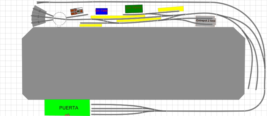

Sobre uno de los planos de Miguel he intentado plasmar la modificación
De la estación principal sale una bifurcación hacia el puerto/estación secundaria y viceversa y otra subiendo hacia la oculta dando una vuelta casi por completo
Os gusta?

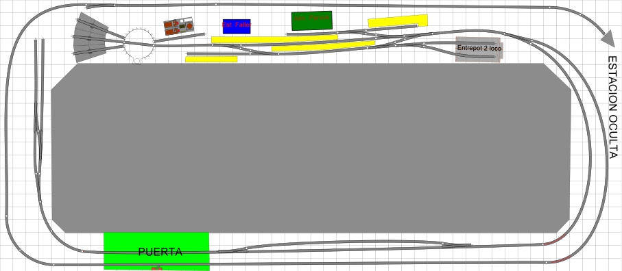

hola a todos,
he modificado el diseño con el Any con el fin de que se vean mejor los cambios y podáis comprobar si esta bien. otra opción que barajo es colocar la estación oculta en otro sitio con el fin de no tener que desmontar el tramo que ya esta balastado,
que opináis?
un saludo y como siempre gracias por adelantado

sigo inmerso en el diseño y después de muchas vueltas abandono la idea de cerrar el recorrido para recuperar el realismo inicial por lo que he intentado volver al diseño original de Miguel pero añadiendo el tramo inferior nuevo
la idea es que la estación oculta esté en la parte inferior y en la derecha alguna pequeña instalación industrial (cementera, silos agrícolas, etc...)
la parte izquierda del puerto la dejo en espera de tener resuelta esta parte
quedaría de esta manera aunque se admiten todas las modificaciones que os parezcan mas apropiadas
un saludo

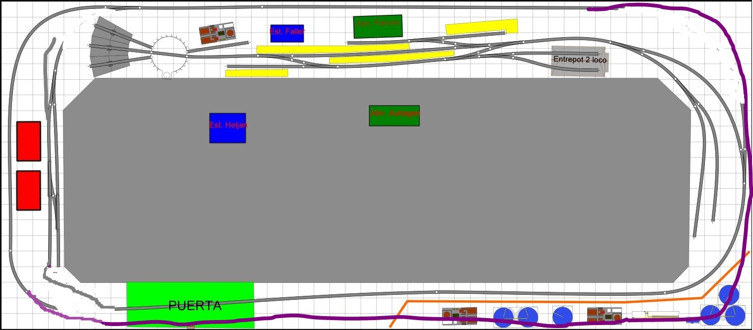

Mensajes: 4663
Genial. Ahora copia el plano de Miguel 31 tal cual y si quieres la vía más a la izquierda de la parte derecha la alarga para hacer una nueva pequeña estación industrial. ¿Un puerto,una mina, un aserradero?
El plano de Miguel es muy bueno, no te empeñes en estropearlo.
Turin,
si no entendí mal te referias a esta reforma de la parte derecha?
un saludo

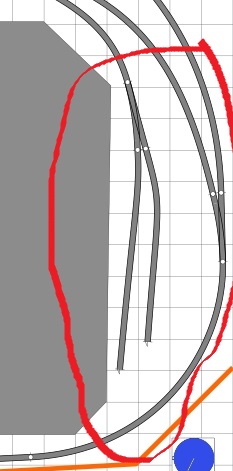

buenos días,
después de un tiempo sin hacer nada vuelvo a la carga. estoy intentando concretar la parte derecha por lo que os agradecería alguna sugerencia de como resolver la parte marcada en rojo en el dibujo, distribución de vías, tema, etc
un saludo y gracias
