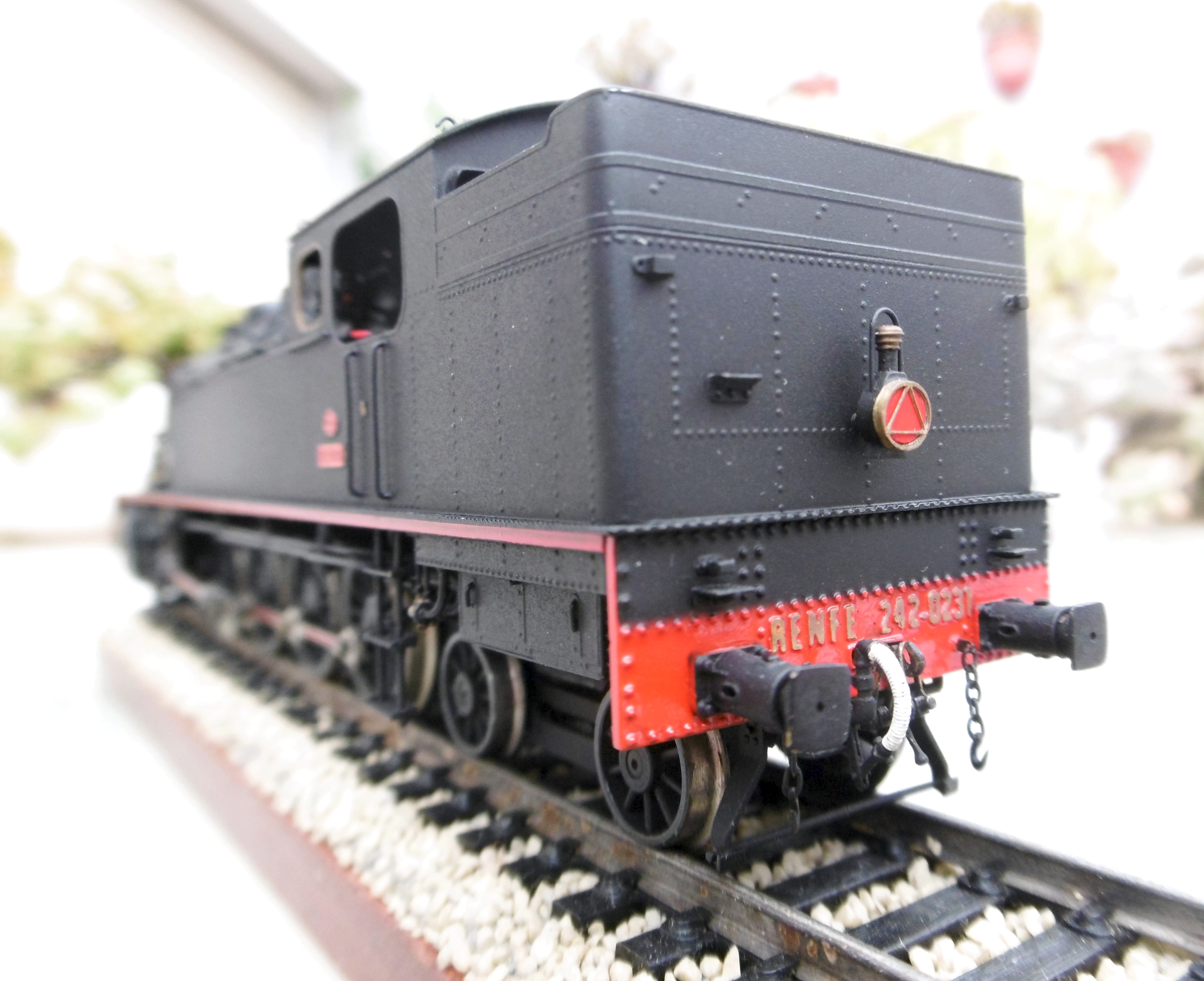

241-2001 escribió:

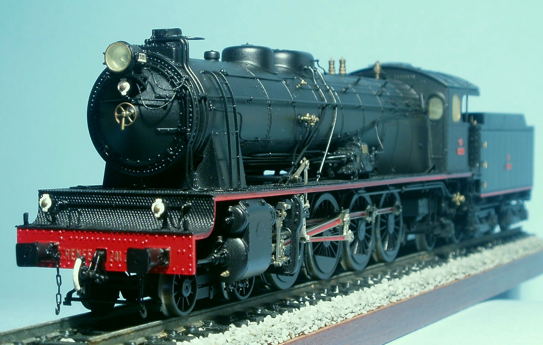

Una 400 tuya sera increible... deseando ver mas fotos! Muy buena la historia de la montaña, yo soy mas de la 1700... :)
Pués....¡Va por ti! (la foto adjunta).

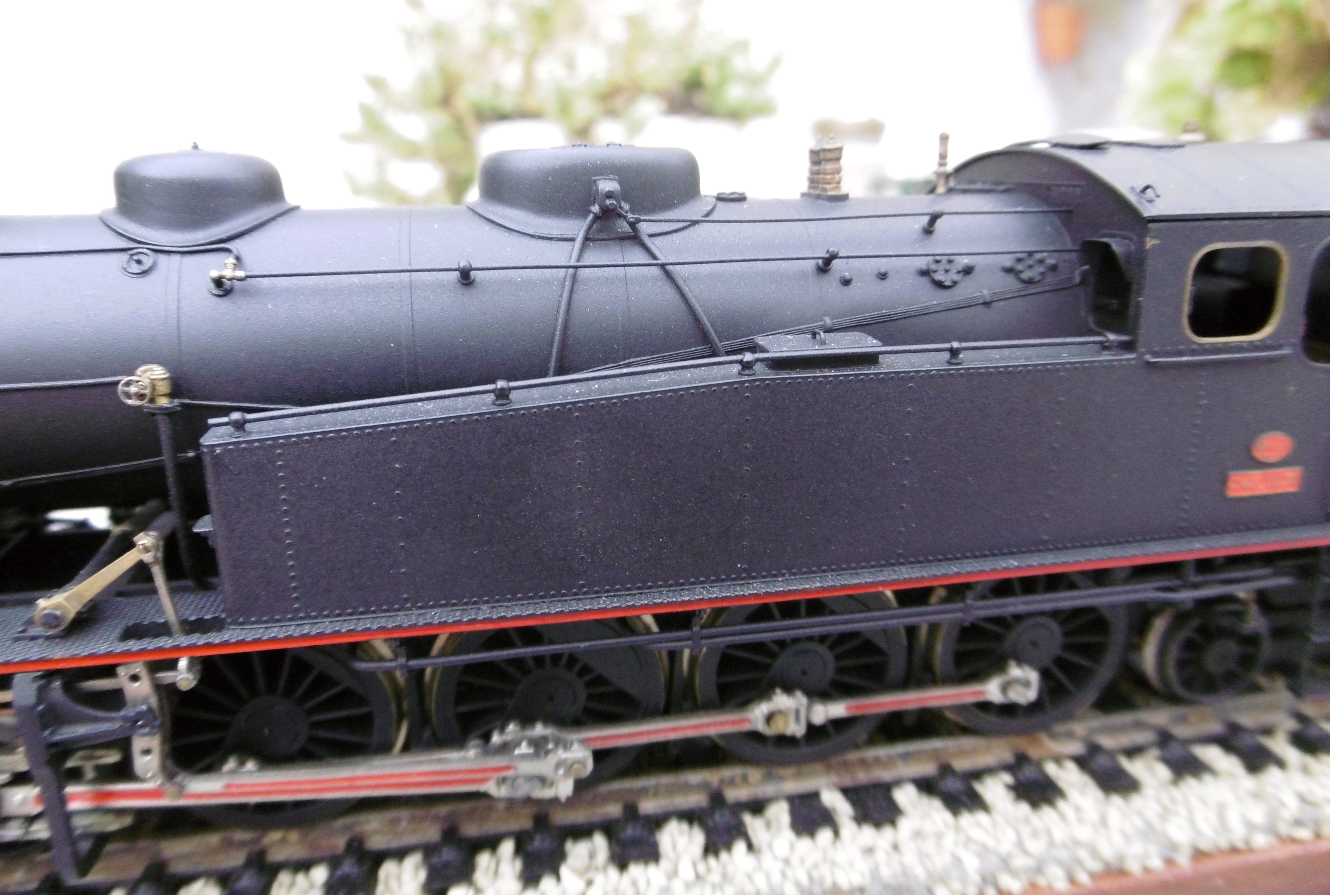

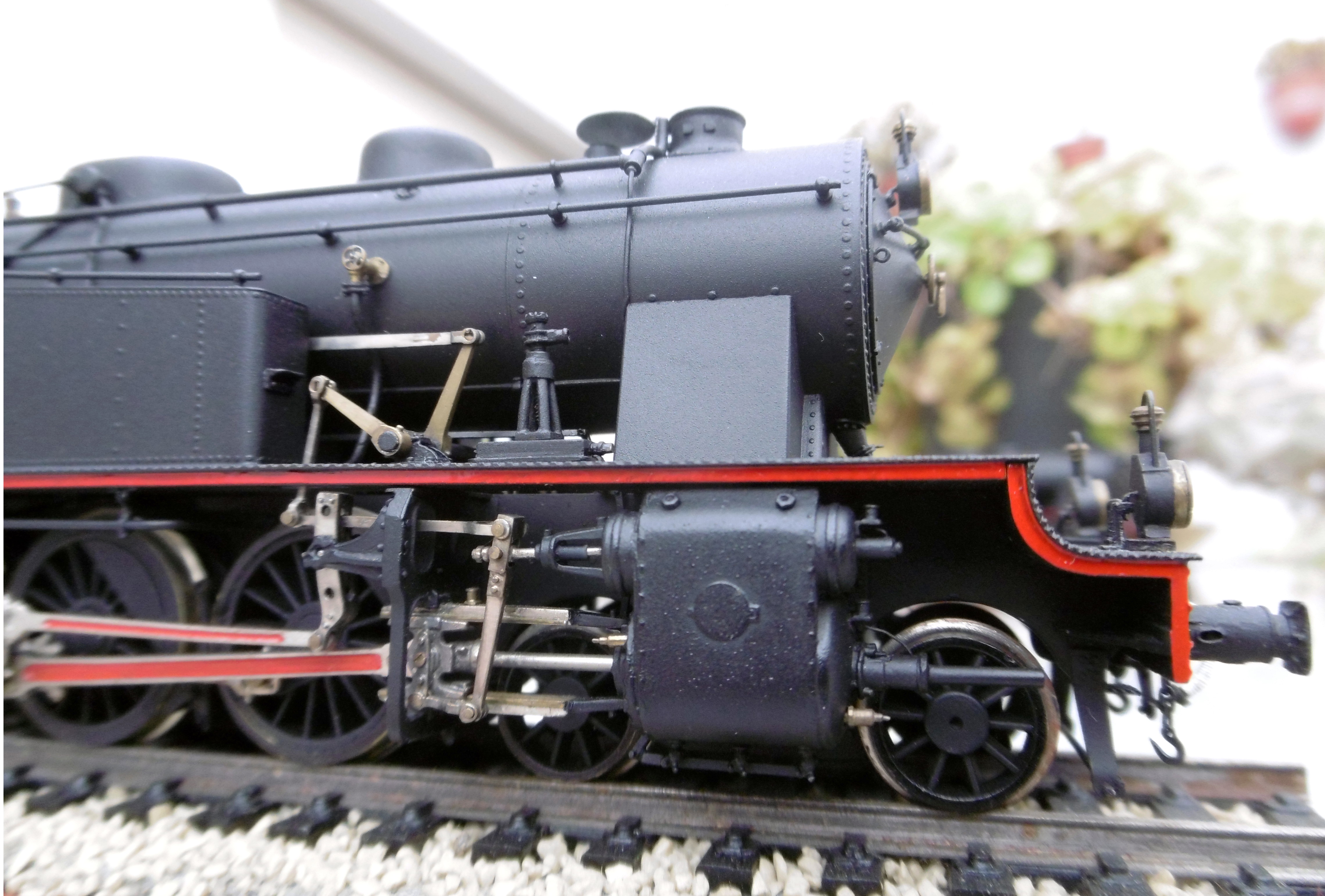

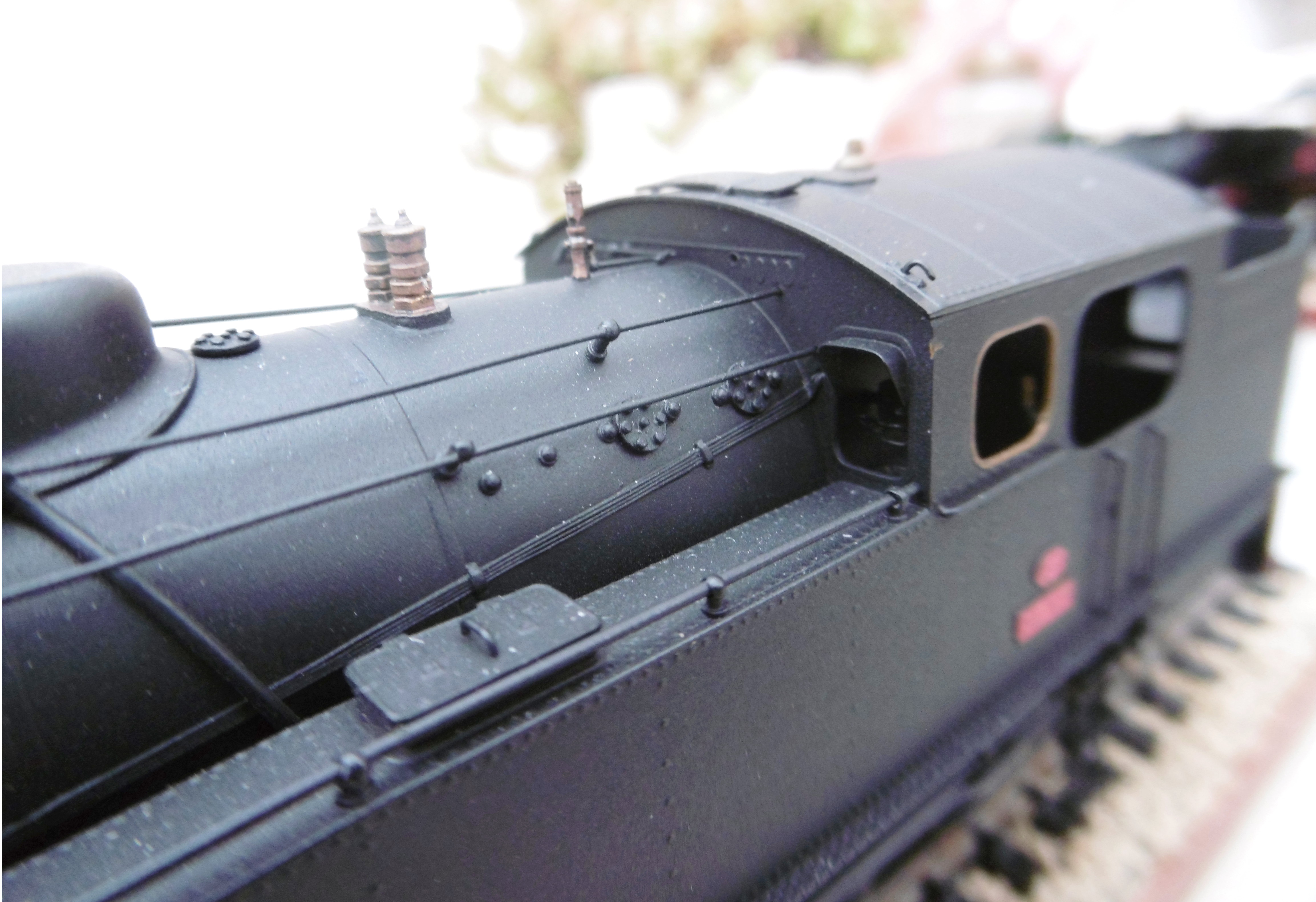

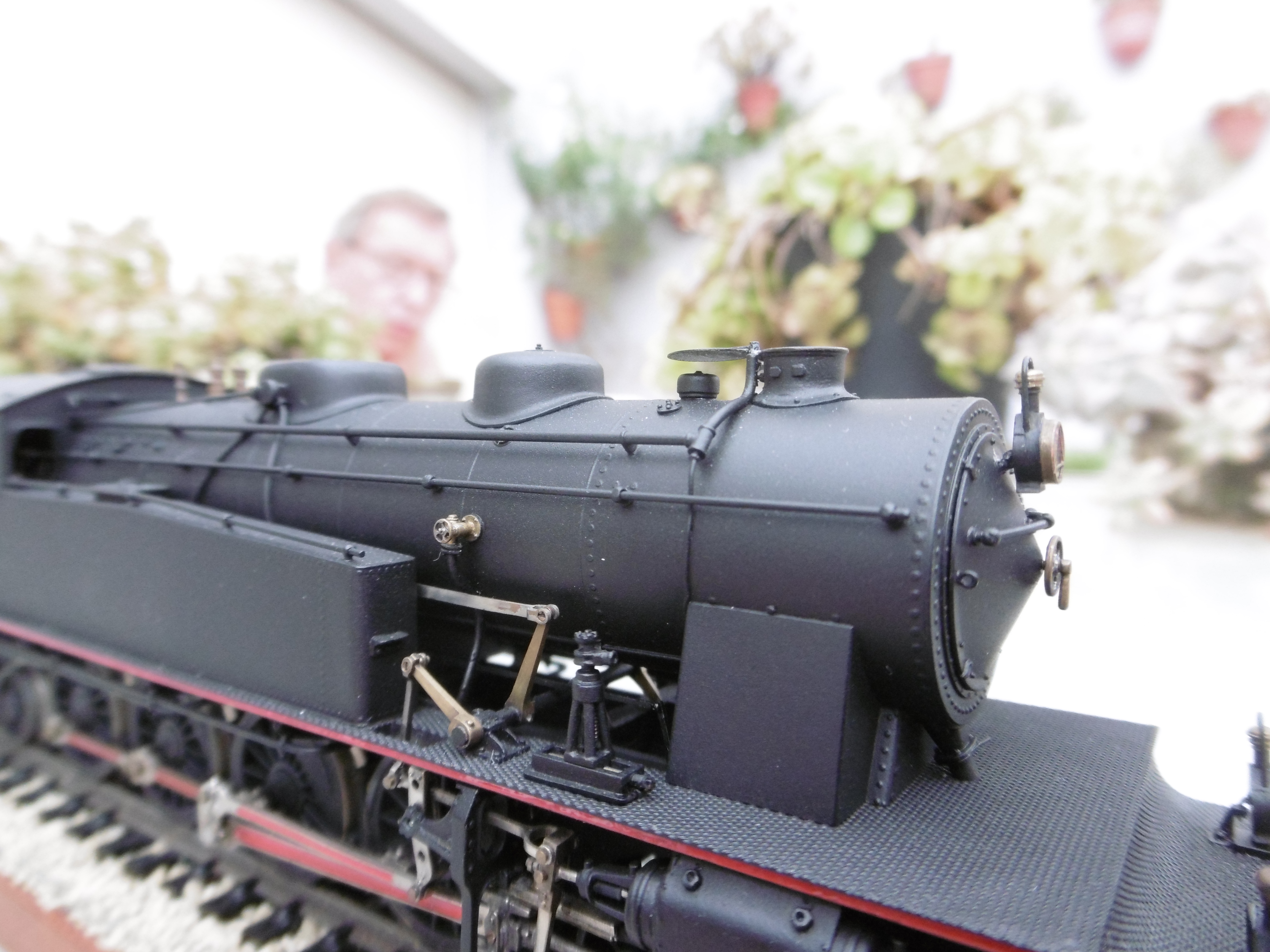

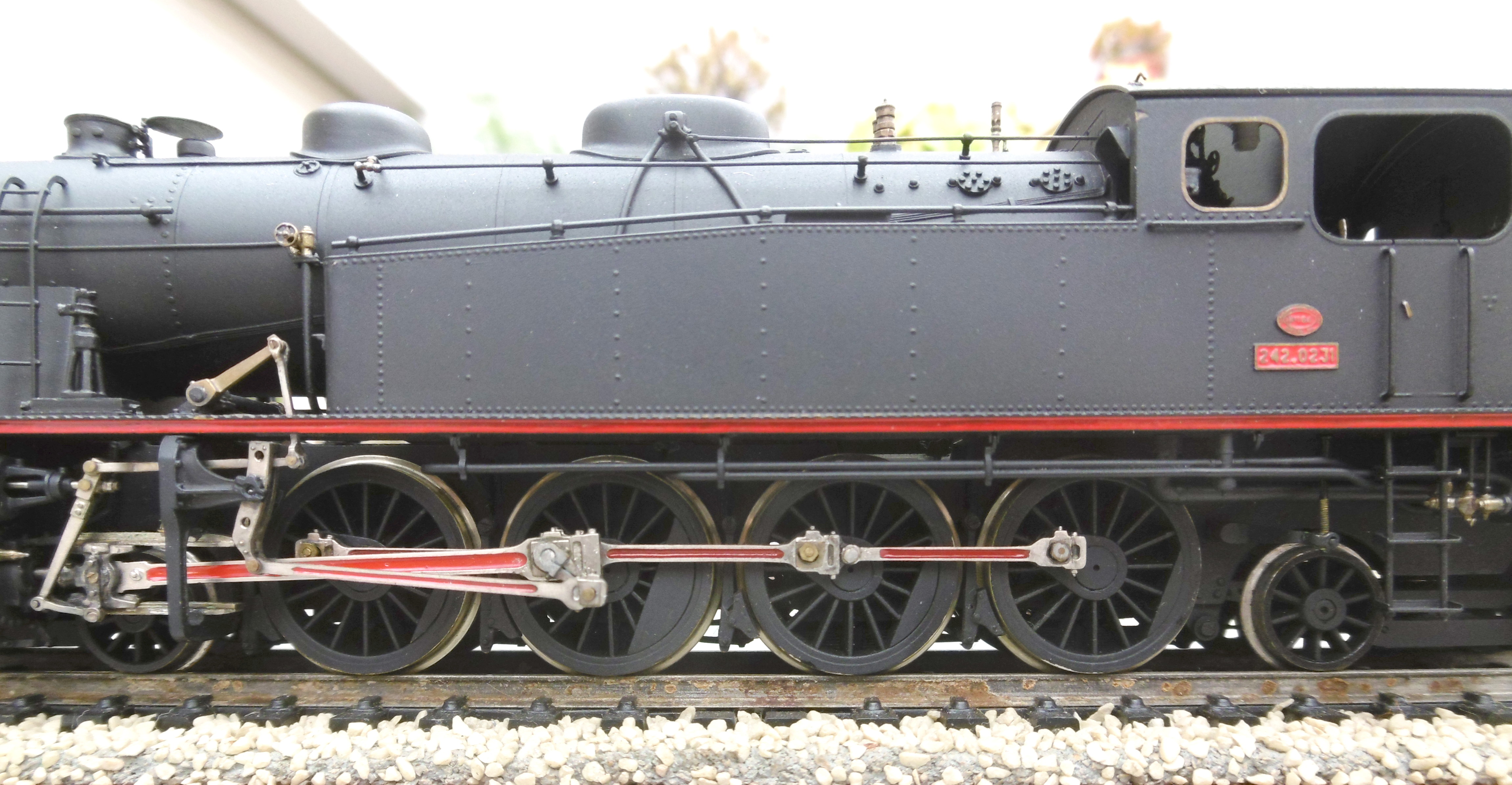

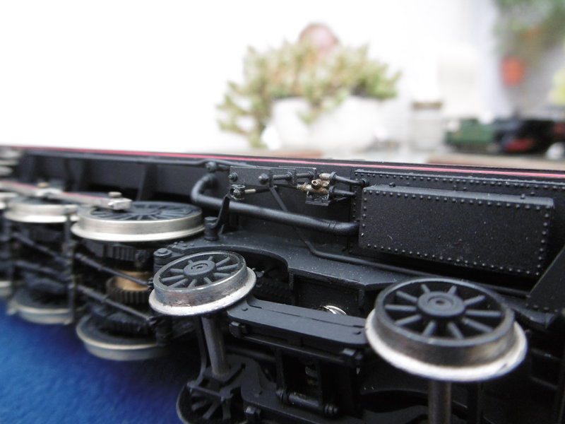

Mientras tanto, algún detalle de la 1600 MZA.......

Mira que es bonita, pero seguro que dado el nivel de excelencia del artista, estará sufriendo por no haber hecho las puertas operativas!

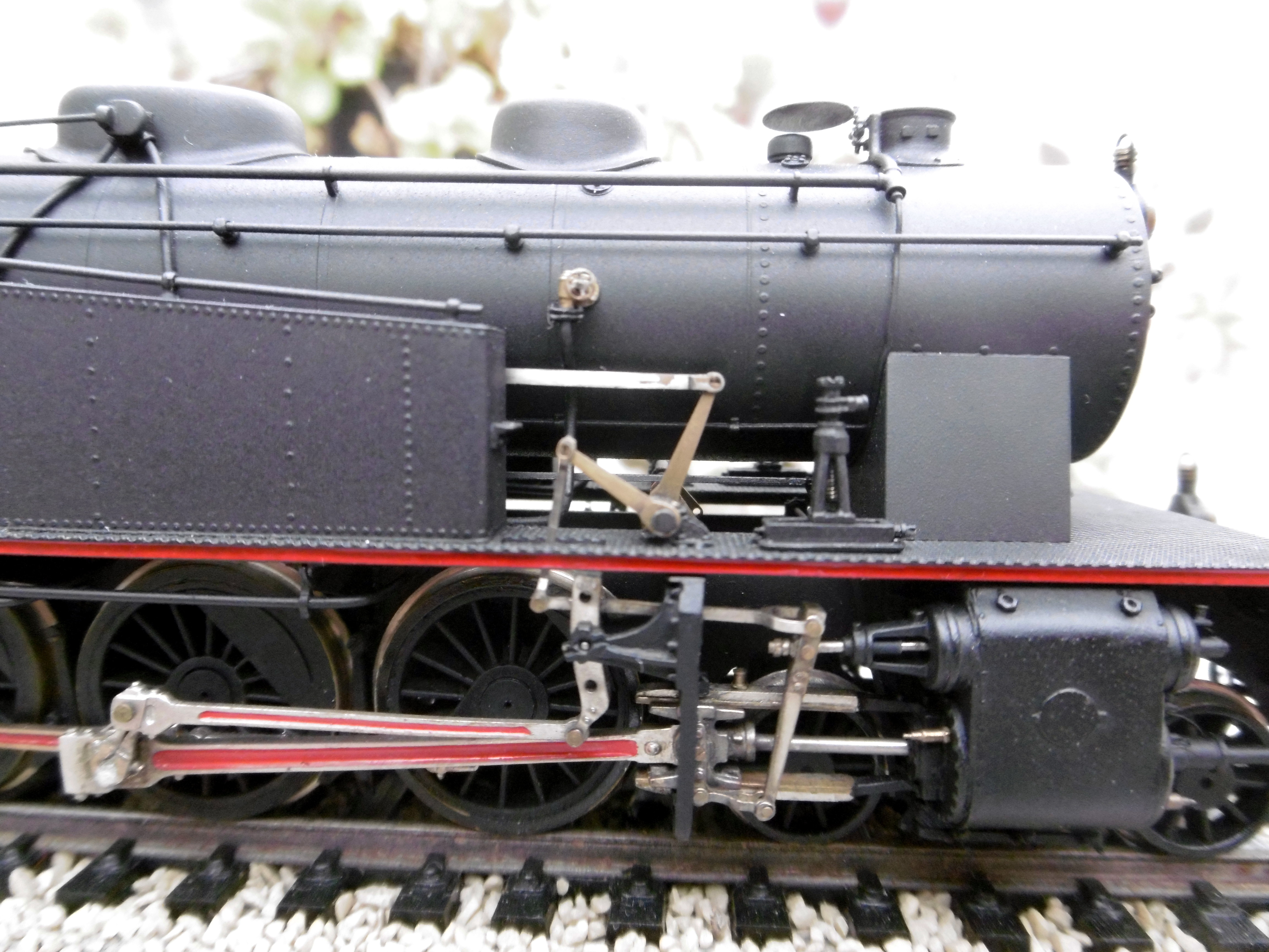

No hice las puertas funcionales porque las bisagras, por muy pequeñas que las hiciera, estarían fuera de escala....¡Todo tiene un límite!

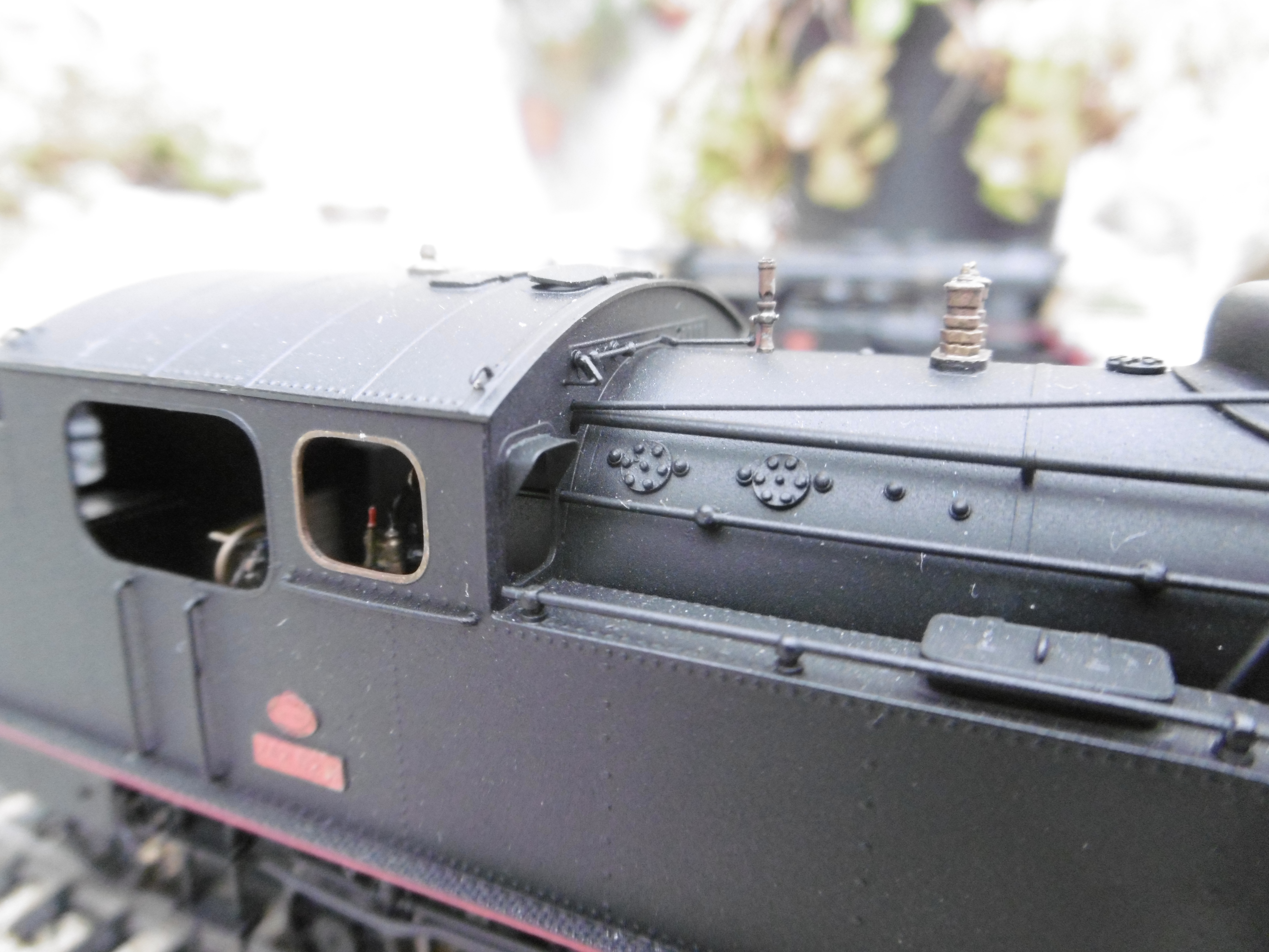

sierra escribió:
¡¡¡Pero que envidia paso viendo tus modelos!!! :shock: :shock: :shock:
Normalmente me gustan mas cuando las pones sin pintar, en las que se ve todo el trabajo del latón, pero estas ultimas, acabadas, están impresionantes, bueno estas y las anteriores
Muchas gracias. Espero no cansaros con tantas fotos de la misma máquina.

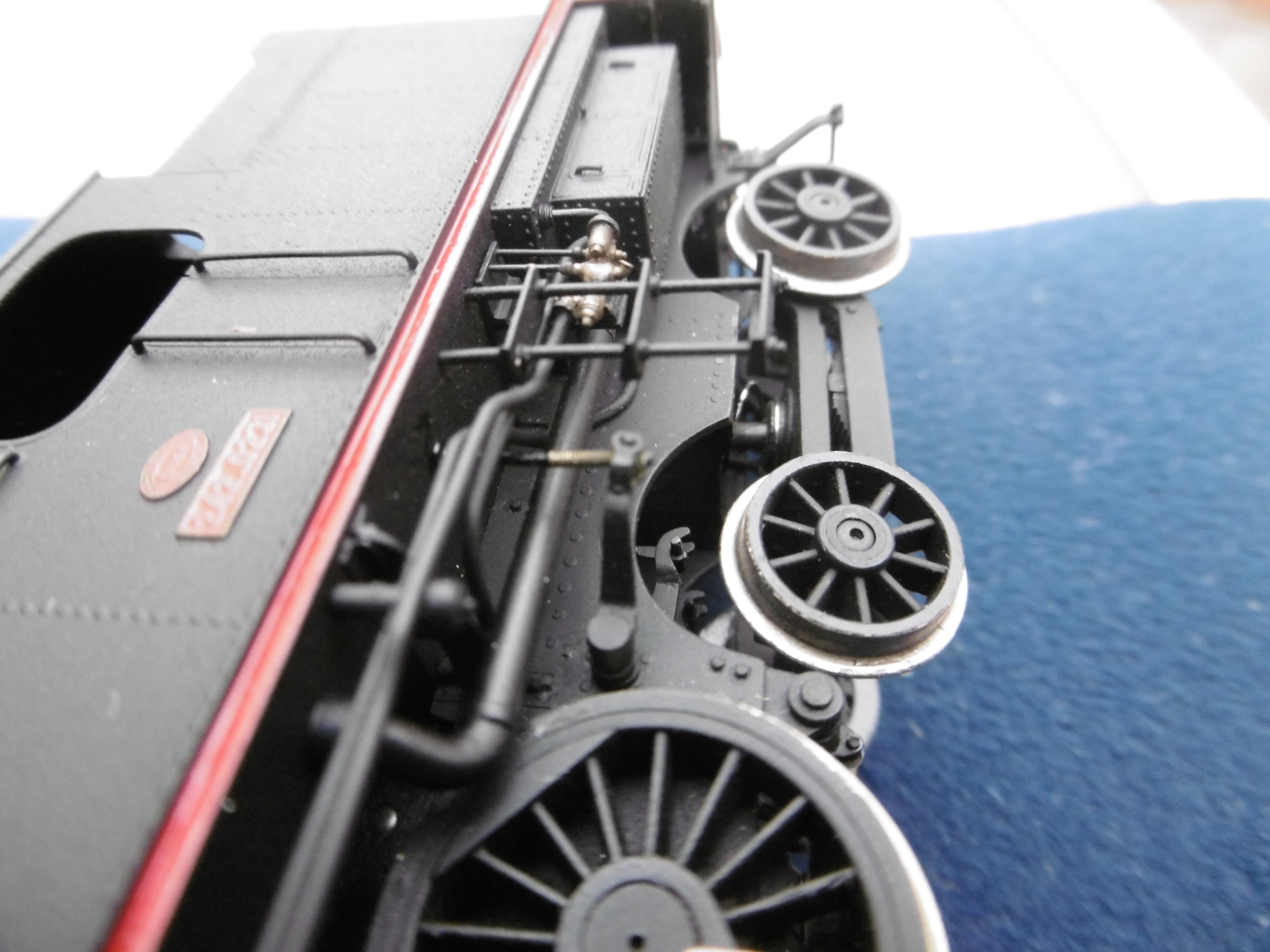

Ademas la primera vez que veo una locomotora de Vapor en H0 que no esta en punto muerto, si no que el conjunto de taco del sector y palancas del cambio de marcha esta en posicion hacia adelante o hacia atras, por que casi todas las reproduciones de locomotoras de vapor comerciales estan en punto muerto y de eso nadie dice nada y si de otras cosas mas superfluas ;)
Nota 21 Ene 2019 12:41
Mensajes: 3176
Está dentro de lo probable que la palanca de marcha sea operativa desde cabina, conociendo algo el trabajo de su creador no sería extraño.
Nota 21 Ene 2019 19:17
Mensajes: 189
Registrado: 27 May 2017 11:08
Te felicito por tu fino análisis, entre otras cosas demuestra que sabes como funciona una locomotora de vapor, cosa que ya sabía por otros comentarios que te he leído. En esta 1600 el cambio de marcha es totalmente funcional, me refiero al husillo, que si te fijas en las fotos lleva una rueda dentada en la que encaja un trinquete para fijar la posición,tambien es funcional. La palanca que va dentro del sector lleva unos tetones laterales que encajan dentro del mismo y obligan a moverse a la biela (palanca) al mismo tiempo que permiten subir y bajar a las mismas. En una palabra: COMO EN LA DE VERDAD.
Te agradezco mucho tus comentarios y celebro que alguien disfrute de estos "pequeños detalles".
También es funcional el husillo de freno y toda la timonería que mueve las zapatas. Lo que todavía no he conseguido es que los tambores de freno sean funcionales ¡que lástima!.

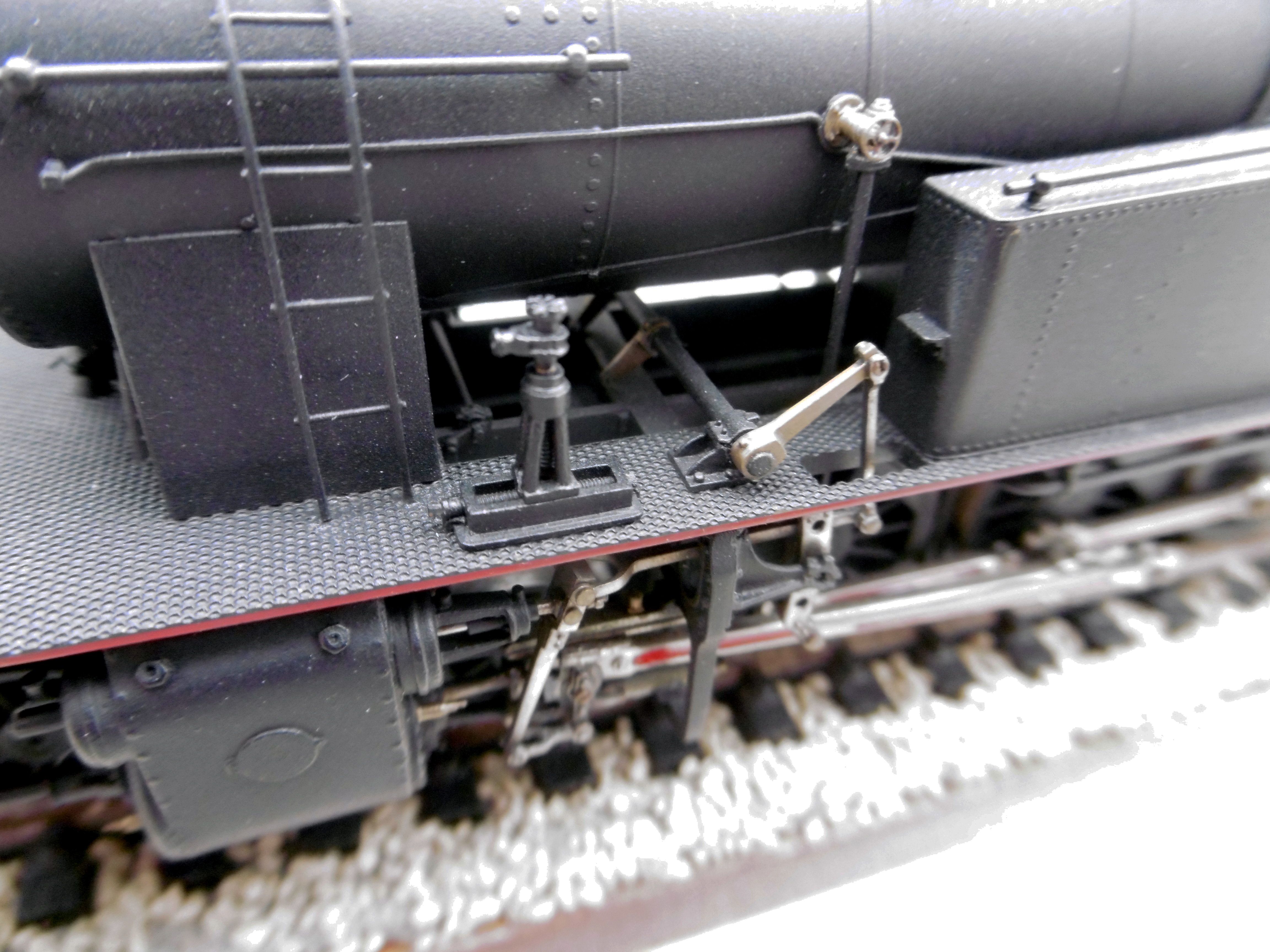

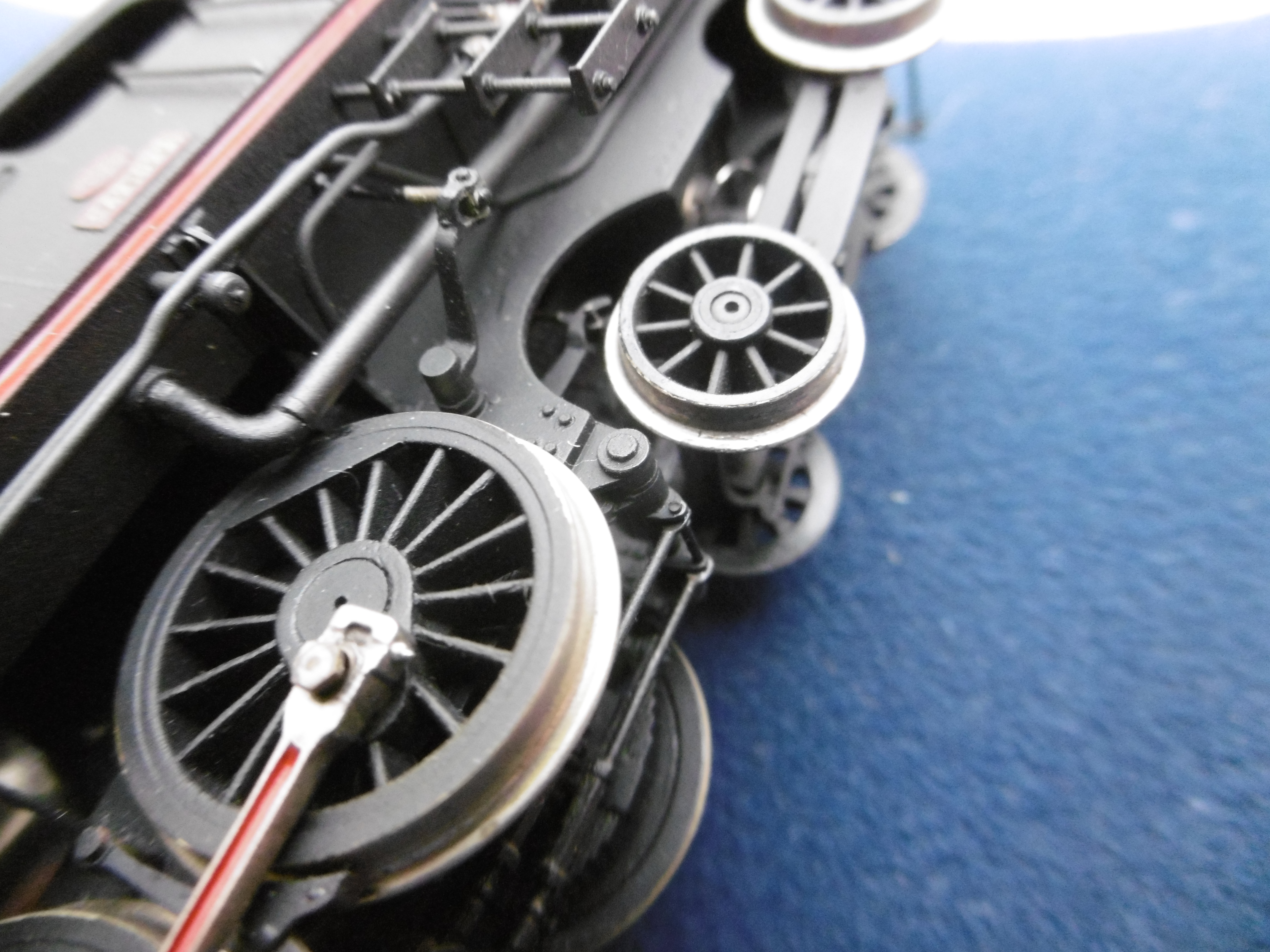

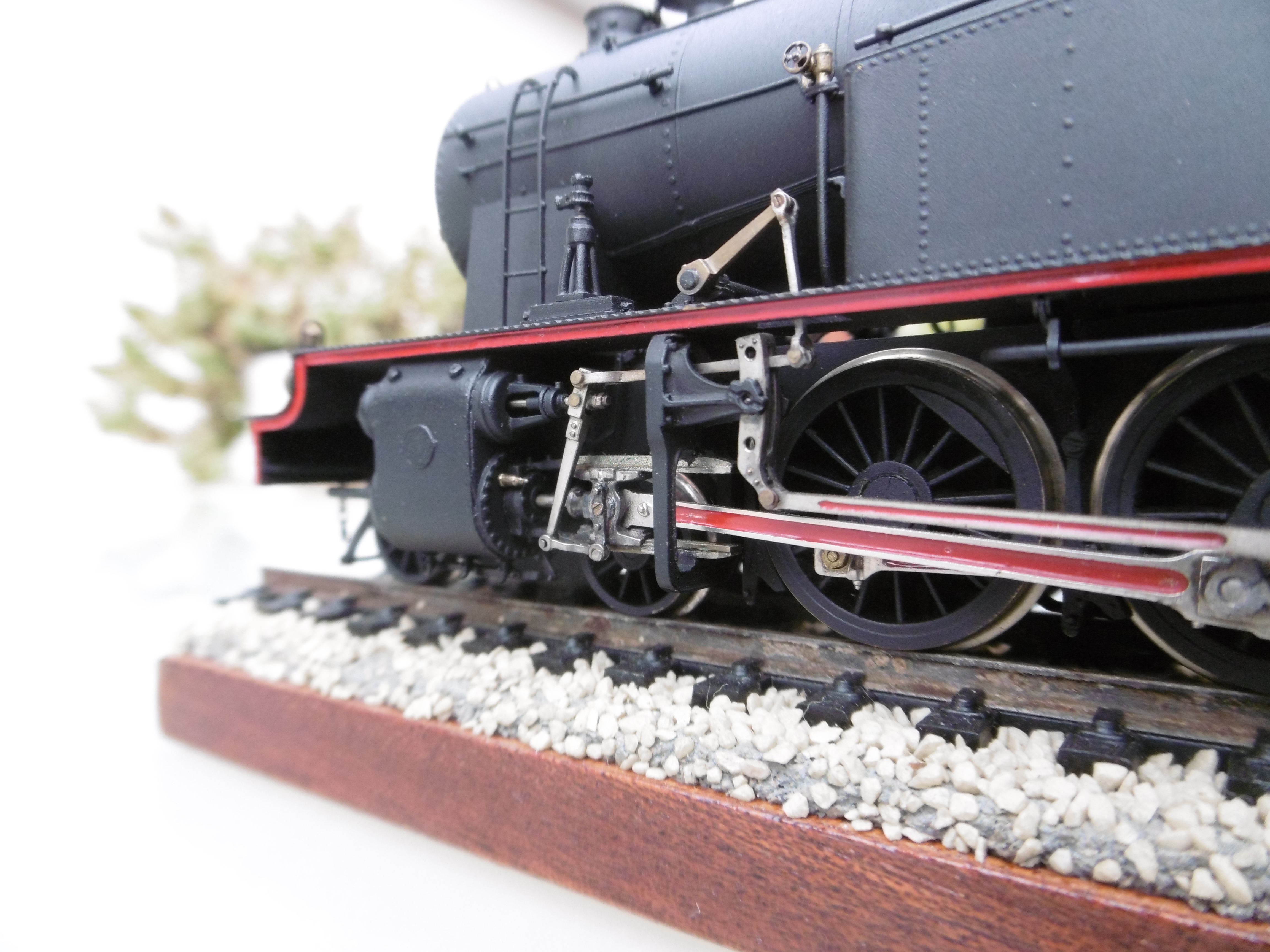

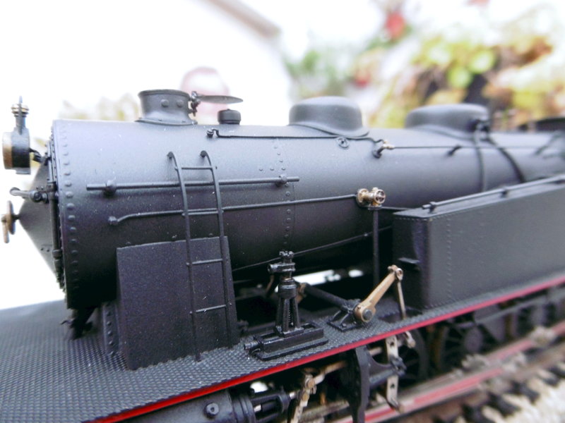

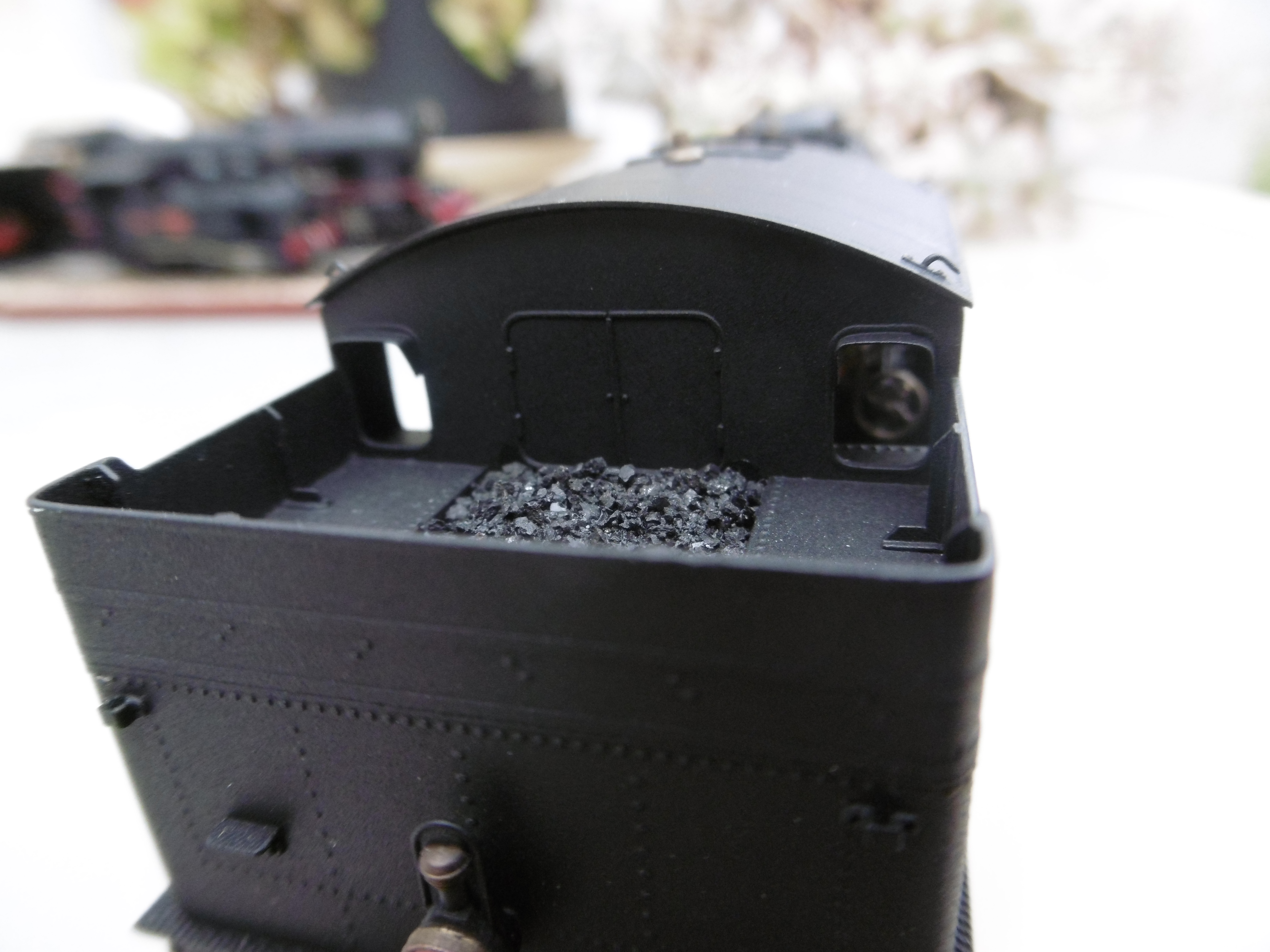

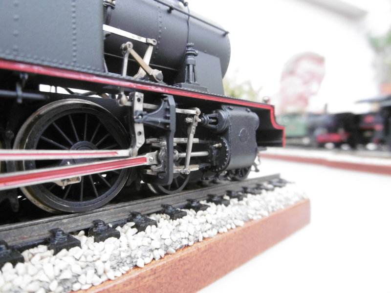

Baker: Así es, el cambio de marcha es funcional y algunas cosas más como el husillo de freno y toda la timonería, liras, zapatas,...etc. En las fotos que adjunto se aprecia muy bien. Lo más difícil de todo fue hacer una rótula basculante que transforme el movimiento rectilíneo del husillo en movimiento angular de los brazos de freno..¡uffffff!, es un cubo de menos de 1 mm. de lado, con dos tetones que entran en la horquilla y con un agujero roscado de BA diámetro 0.7 mm. ¡Manda carallo!
