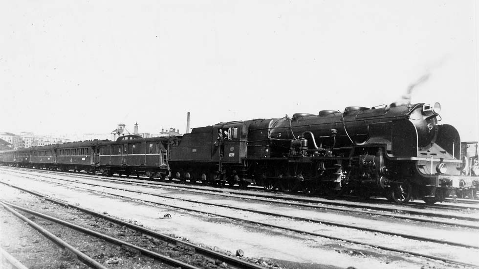

Mensajes: 359
Ubicación: Torrent(Valencia)
Registrado: 02 Nov 2013 22:18
¿Podriais decirme que clase de coches y en que cantidad solian componer el Lusitania express allá por los años 40?
Quisiera hacer esta composición (o una versión algo reducida si el número de coches es demasiado grande) a medio o largo plazo y solo dispongo de esta foto.
Gracias y saludos.
Jesús.
