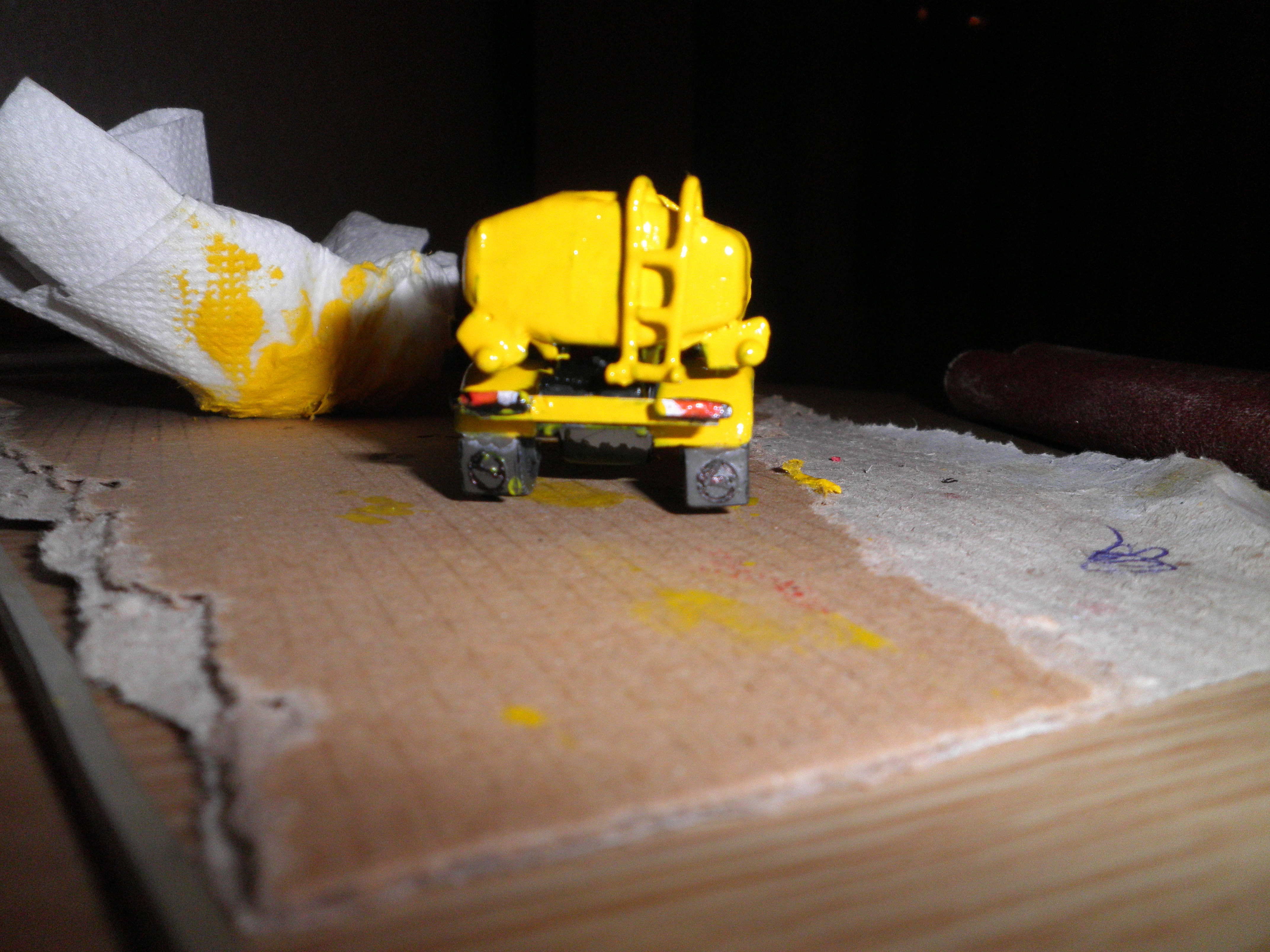

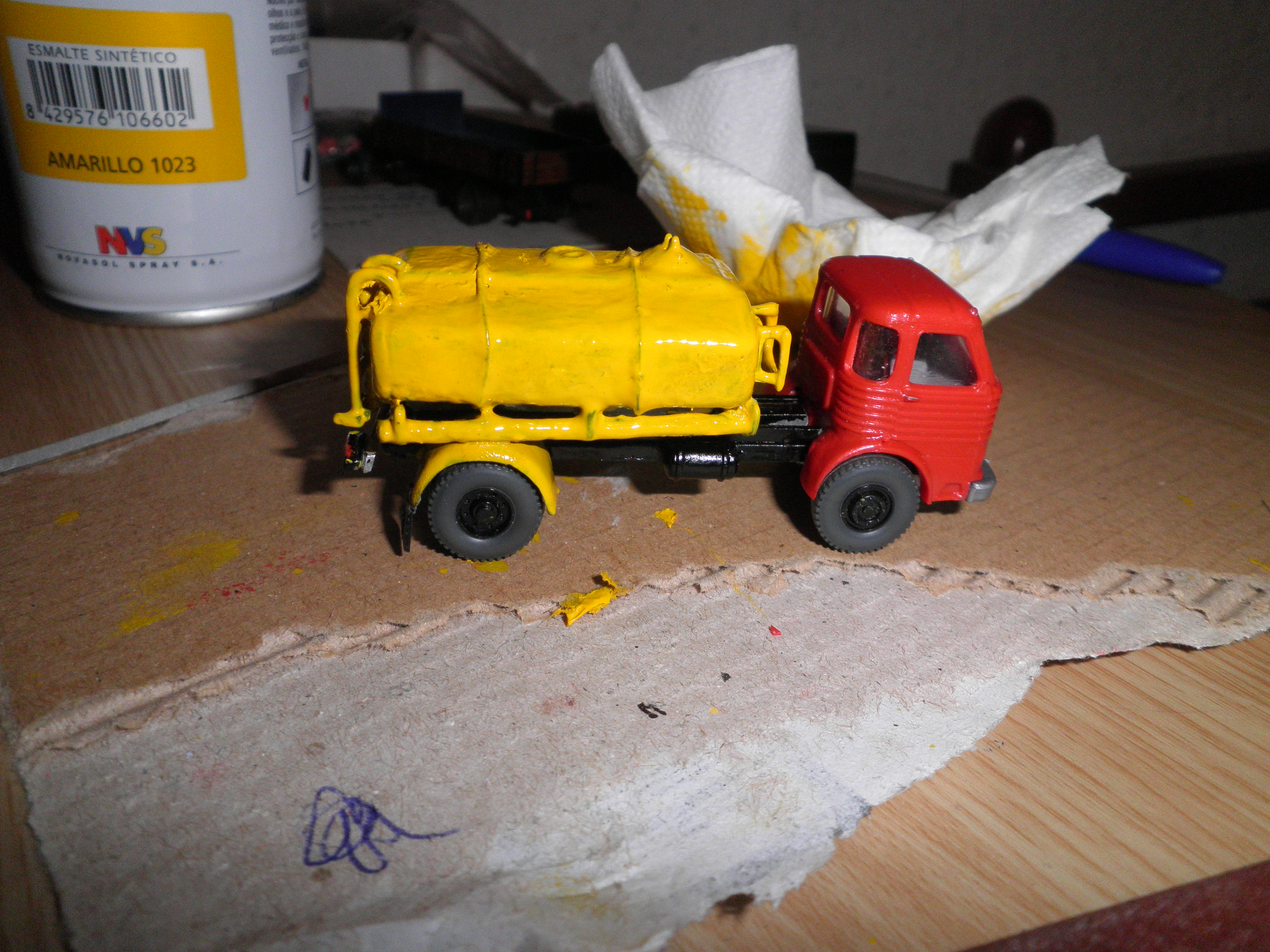

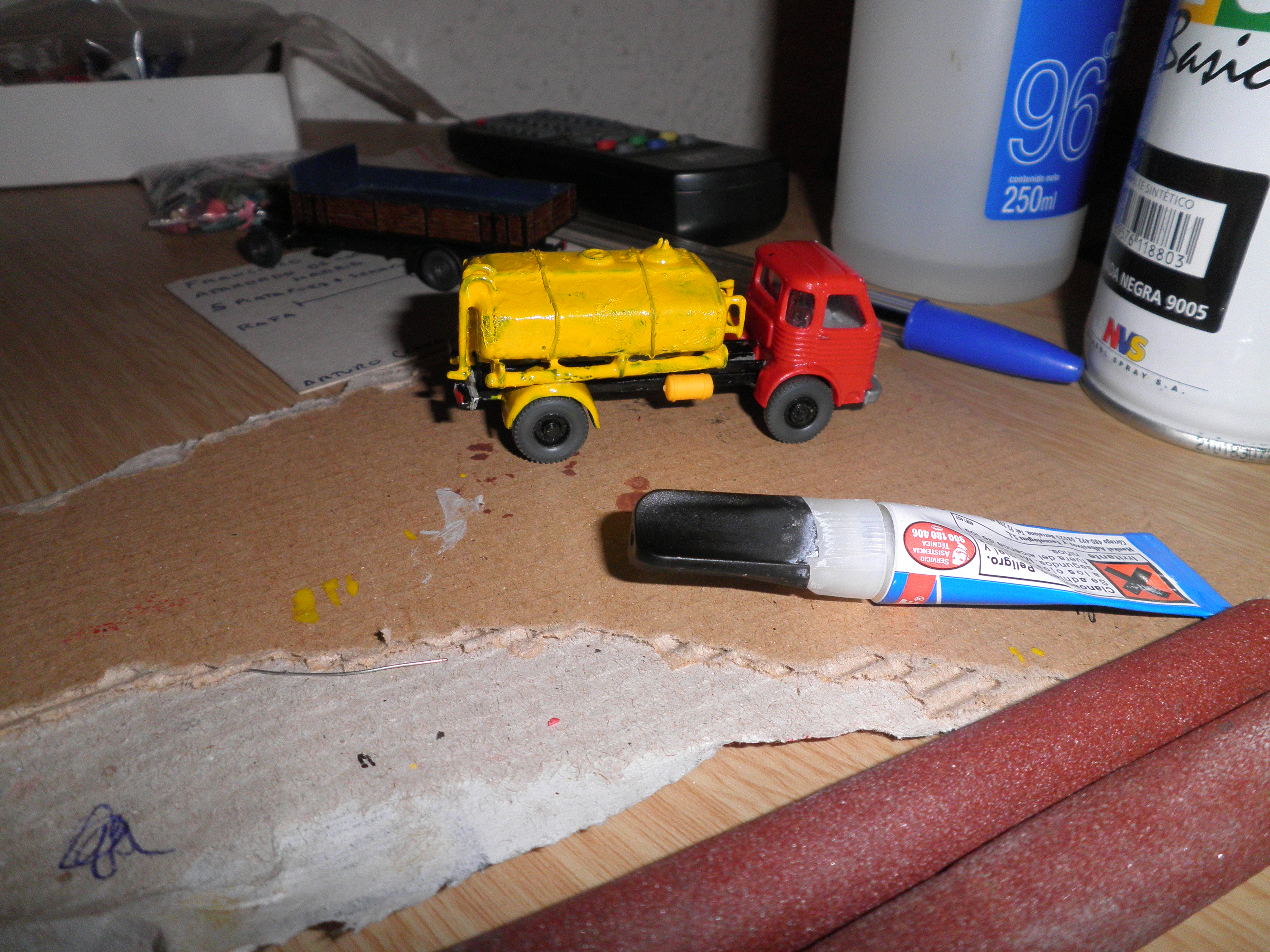

bueno os presento ya mi pegaso comet terminado gracias a darthrraul,pues si raul fui rapido como el ave jeje ya tenia ganas de meterle mano y aqui esta terminado mañana le pondre unas pegatinas de kibri ya que estoy dejando secar la cisterna y componentes de kibri y nimix,me alegro que os guste.
un saludo y gracias

Bueno, por ahi asoma un spray asi que supongo que lo habrás pintado con ese mismo spray. ¿No has dado imprimacion, verdad?
Lo digo por el grosor de las capas de pintura, es excesivo y eso se nota en los resultados. Al no dar imprimacion las capas se transparentan y tendemos a dar más capas.
Además los sprays no tienen pinta de ser de mucha calidad, eso también influye bastante, prueba a buscar los de Duply Color tienen bastante calidad, no es de lo mejor, pero si aceptables para lo que nosotros hacemos.
Es preferible dar una capa de imprimación blanca y luego una o dos finas del color deseado, siempre respetando los tiempos de secado, Si la capa es muy gruesa se pierden , no solo los detalles, sino incluso las formas y por supuesto los tiempos de secado aumentan una burrada, puede que al tacto esté seco, pero debajo no.
También es importante que aunque varias piezas se vayan a pintar del mismo color, es preferible pintarlas por separado y una vez pintado todo proceder al montaje.
Yo soy al primero que una vez que tiene una miniatura encarrilada le gusta verla cuanto antes acabada, pero en estos temas hay que tener paciencia pues eso influye en los resultados. A mi también me pasa...y luego eso se nota, quizás los que ven tus miniaturas no lo ven, pero tu que lo has hecho sabes donde están los fallos que has cometido y que te gustaría no haber cometido.
Éste ya lo tienes al 90%, pero para el siguiente intenta tener más paciencia, sobretodo a la hora de la pintura que es lo más delicado.

buenas compañeros pues si sinceramente no me quedo bien la cisterna de nimix le contava que se quedara la pintura lo ice primero con pincel pero no se quedava y despues le di con el spray a una distancia de 20cm ayer intente retocarlo y parece que esta mejor pero fue lo que mas me costo la dichosa cisterna :( me pondre de nuevo y aver si la dejo decente.
en cuanto ala cabina no me atrevo a tocarla por si acaso la lio e jugado un poco con los colores pero creo que a quedado bien....
gracias a todos por vuestros comentarios ;)

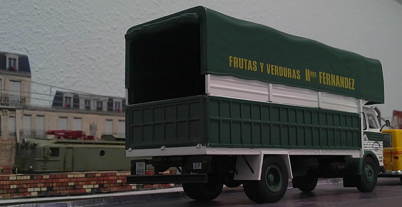

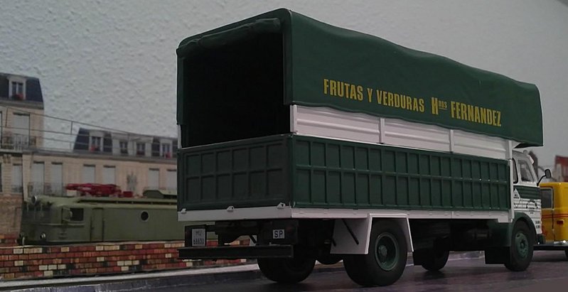

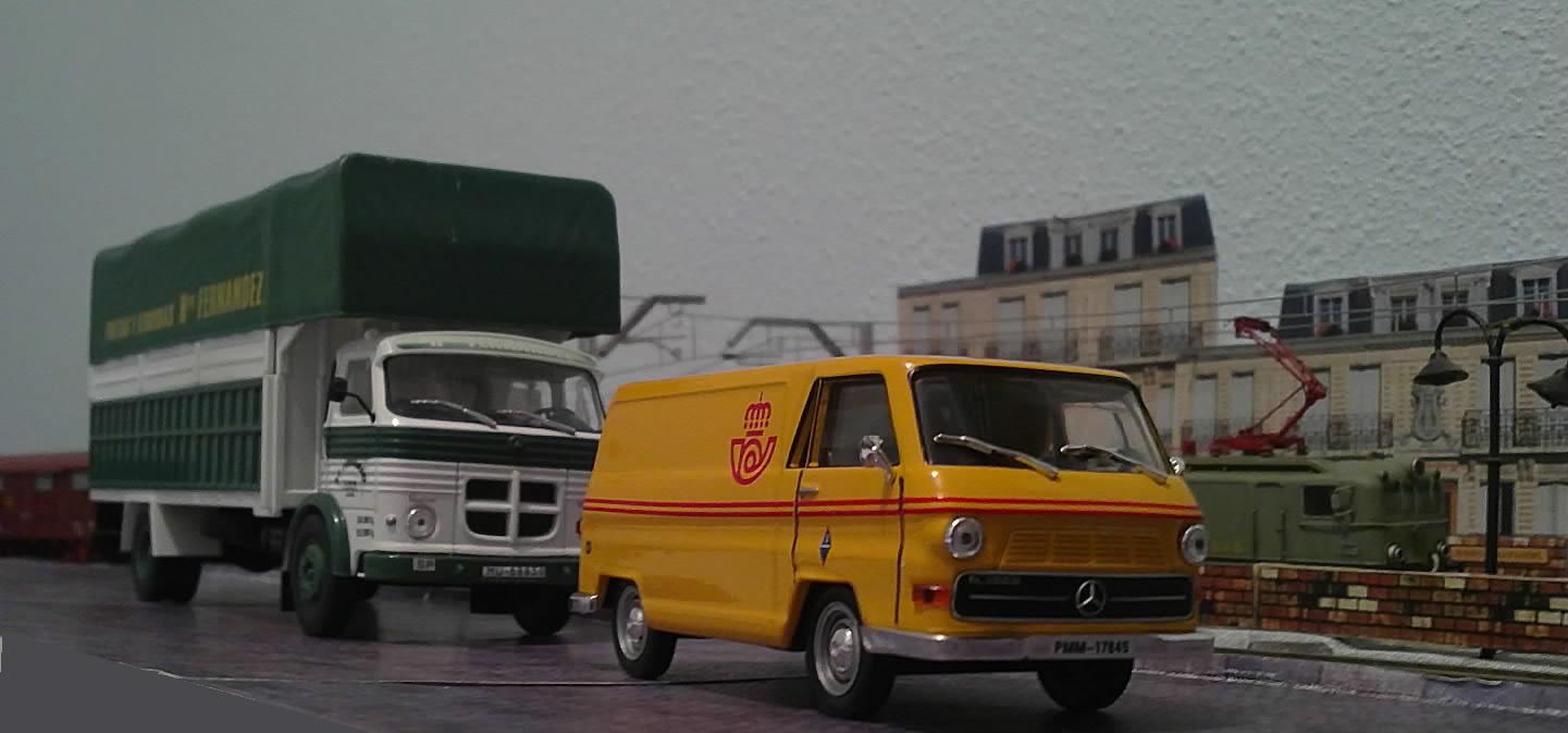

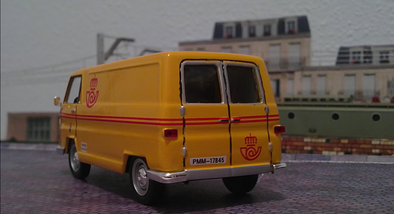

Buenas,

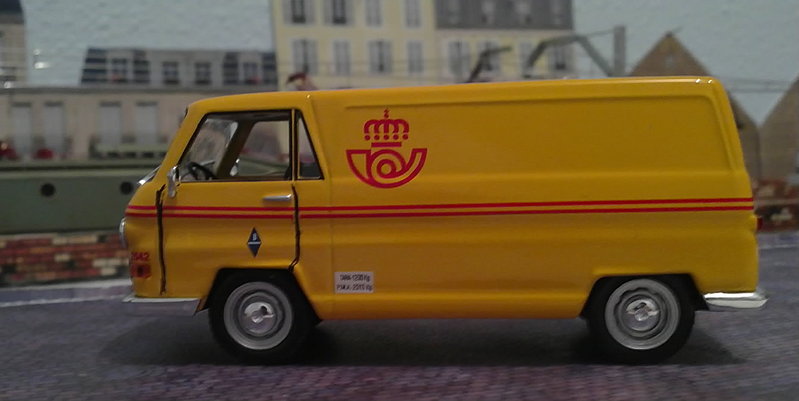

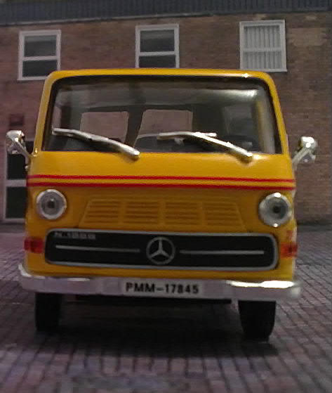

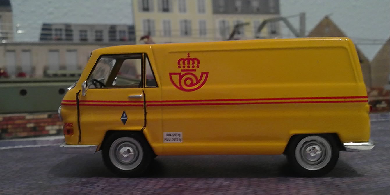

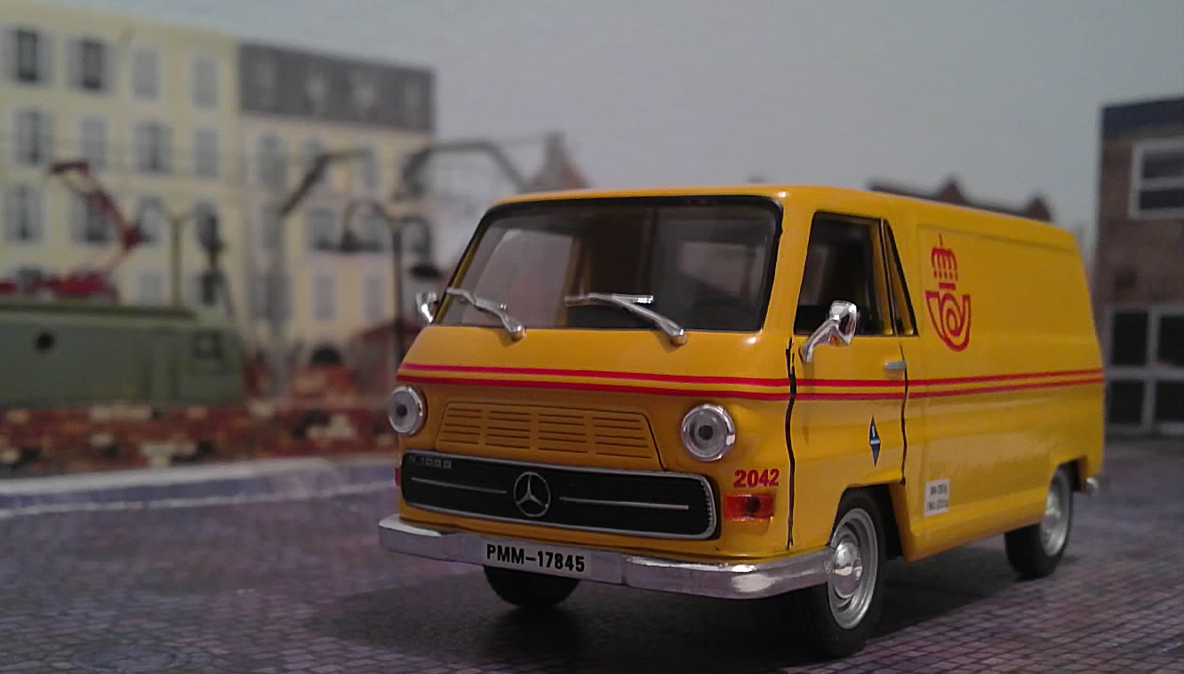

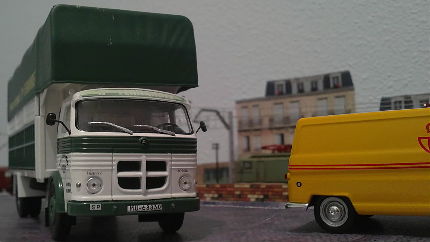

Hoy he pasado por una tienda y he visto por 5 euretes esta furgoneta MB de Correos...pa la saca...
Cuantos recuerdos me trae al verlas por doquier junto a camiones Ebro, Barreiros y Pegasos..
Ya me perdonaréis pero me he permitido la licencia de juntar escala 1/43 del pegaso y la fragoneta con el HO...

253leones, muy chulo el Pegaso pero te ha pasado como a mi en lo pegaso de Bomberos...demasiada pintura....no obstante con barniz mate, pigmentos y placas y matrículas te quedará de cine.

Que bien han quedado las fotos de los 1/43 con el tren al fondo, parece que están en perspectiva. Yo también le doy al 43, tengo un par de pegasos como ese y algun camion clasico más pero sobretodo a coches en versiones deportivas (GTI, RS y demas siglas sugerentes jejeje)

guau Jordi, que pepinaco de furgo y de camión, espectaculares sí señor, además el camión parece que esta en proporción, en las fotos no se ve muy bien.

gracias jordi,e intentado quitar los restos de pintura con un cuter muy fino y e quitado mayoria pero la culpa de ello tiene el plastico de nimix agarra muy mal la pintura de los chinos jeje..en cambio cuando e pintado con humbrol mis militares se nota la pintura que es mas liquida y se extiende por toda la pieza,os pondre fotos del remate final aora e terminado el mercedes y sus interiores me faltan unos detalles y mañana o esta tarde pongo unas fotos.

Si me lo permites, yo probaría a desmontar la cisterna y meterla en una bolsa de plastico inundada de espuma Forza Hornos (y cerrada), la dejas unas cuantas horas (20 o 24) y despues una imprimación en spray, por ejemplo de Citadel o Tamiya y a pintar, si quieres spray con los de Tamiya por ejemplo. Queda bien, da una capas finas, y seca rápido.
Con el de novasol de los chinos, me dio por pintar el otro dia un tablero de ajedrez y lo deja todo inundado aparte de que tarda muchiiiiiiiiiiiisimo en secar, y encima al dar el negro ataco el celo con el que había hecho las reservas de color. :evil: en resumen fue un desastre.

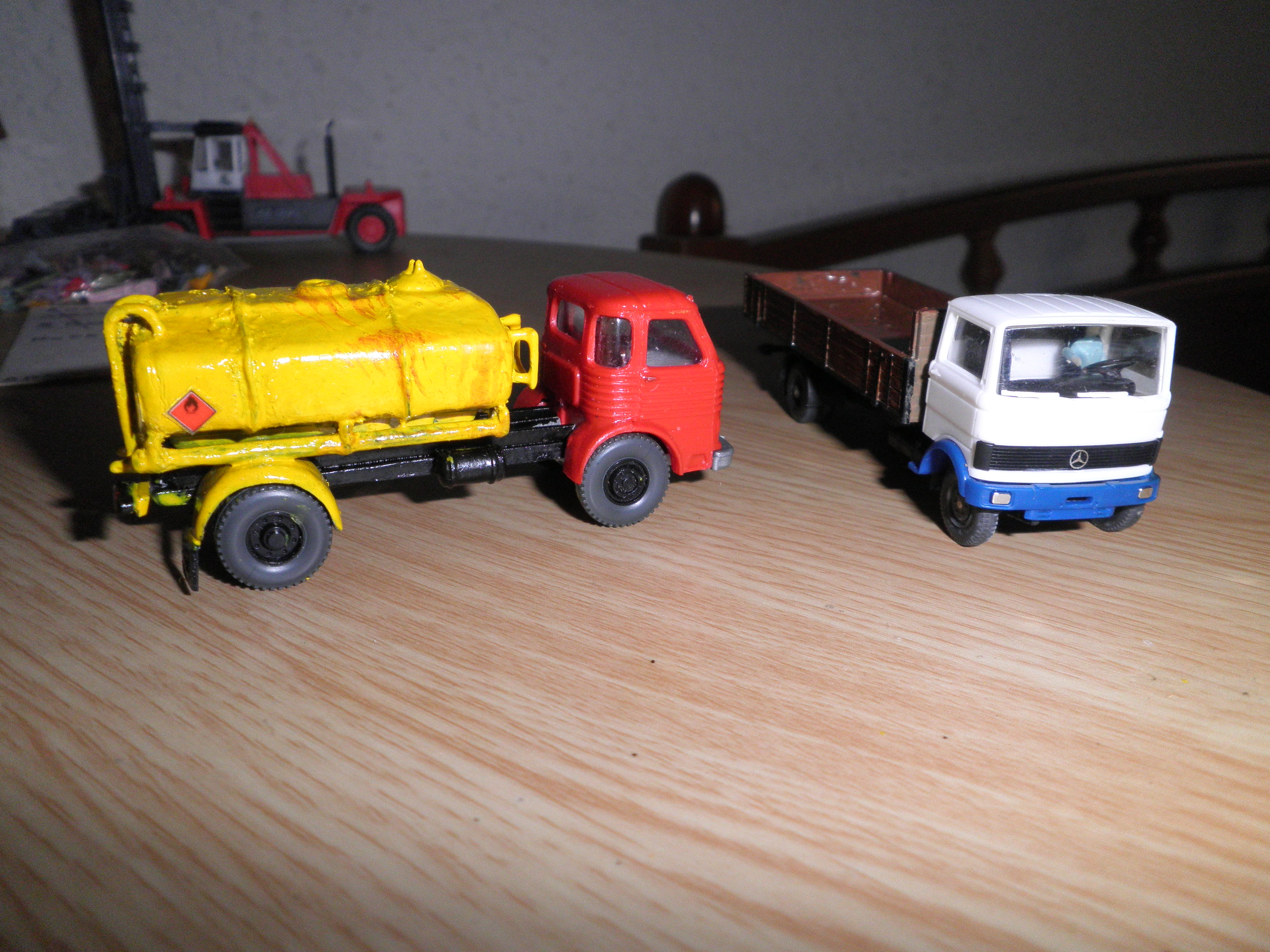

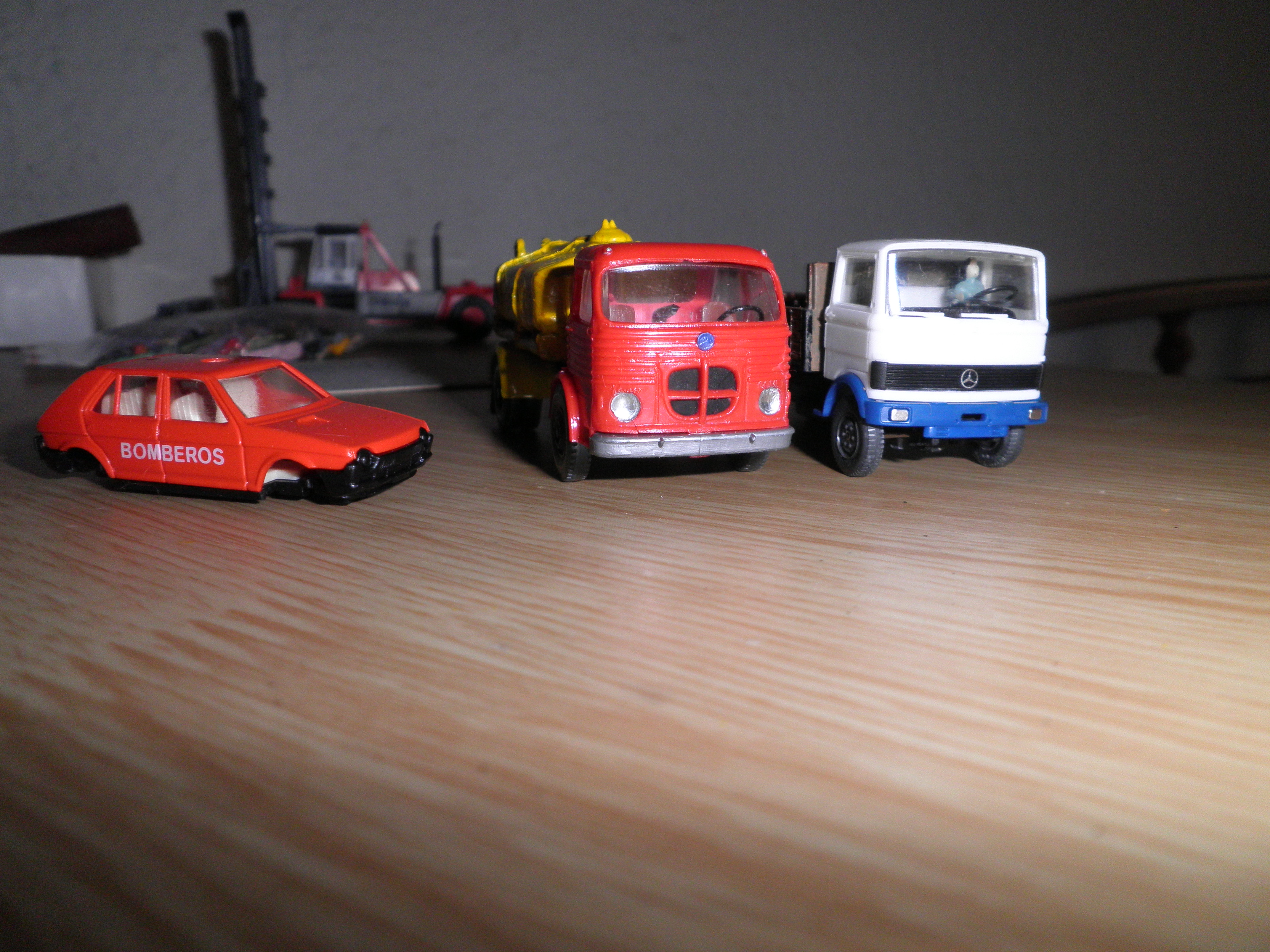

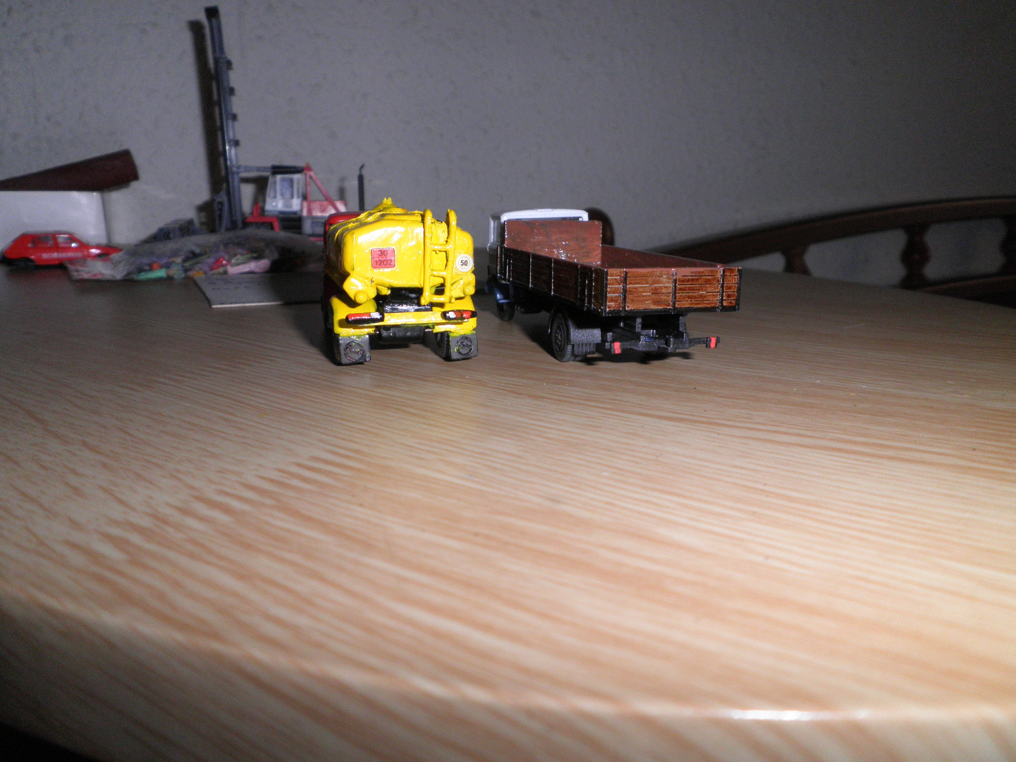

buenas compañeros,pues aqui estan los resultados del pegaso comet no e podido hacer mas por el algo mejor a quedado despues de ponerle unas calcas que tenia por aqui de kibri le da un aspecto mas bonito,la pintura de los chinos aveces tarda en secar dependiendo del ipo de material que se pinte en este caso lo de nimix un 0 lo mejor humbrol.
darthrraul el camion mercedes esta listo le pinte el interior de marron le ice el interior nada dificil salpicadero de nimix,asientos y volante de kibri que pinte en negro y para darle un ultimo toke le instale un personaje jeje..
PD: EN LA FOTO TENGO UN SEAT RITMO DE IBERTREN,ALGUIEN SERIA TAN AMABLE DE ACERME CON LAS RUEDAS DEL MISMO O SIMILARES?? se lo agradeceria ;)
un saludo y espero que os guste despues de tanta faena lo dejo asi.
