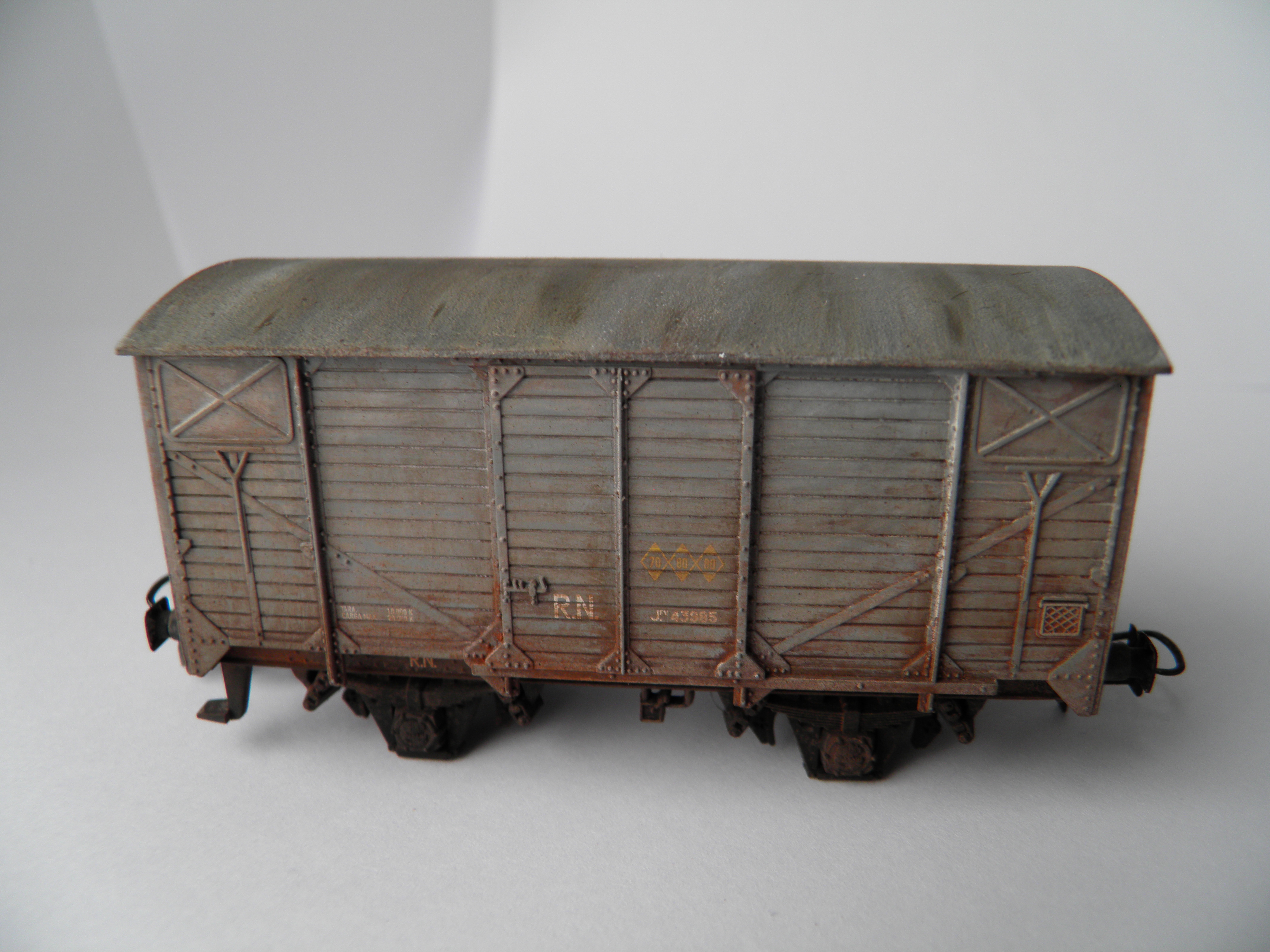

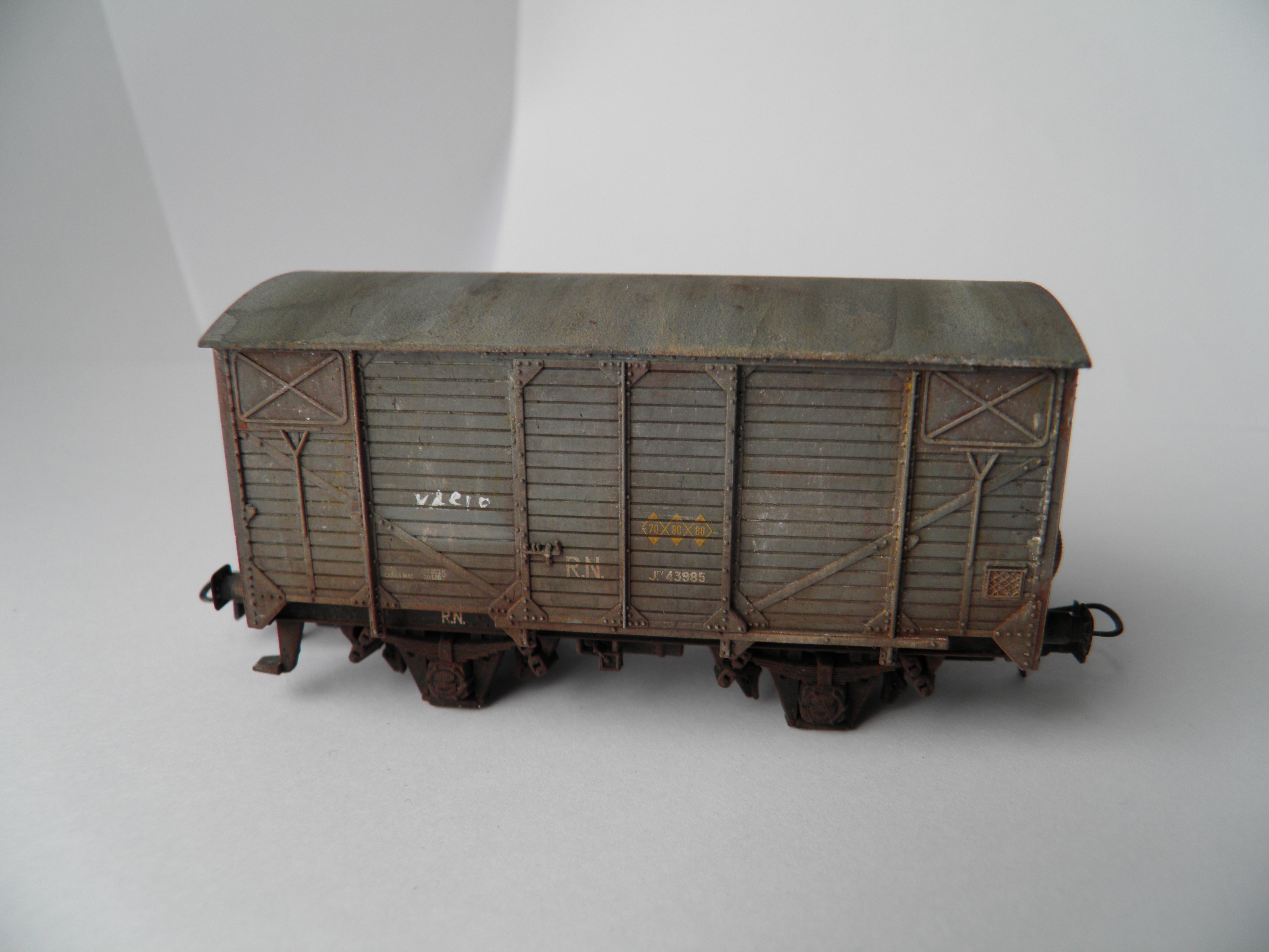

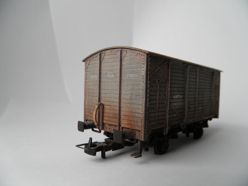

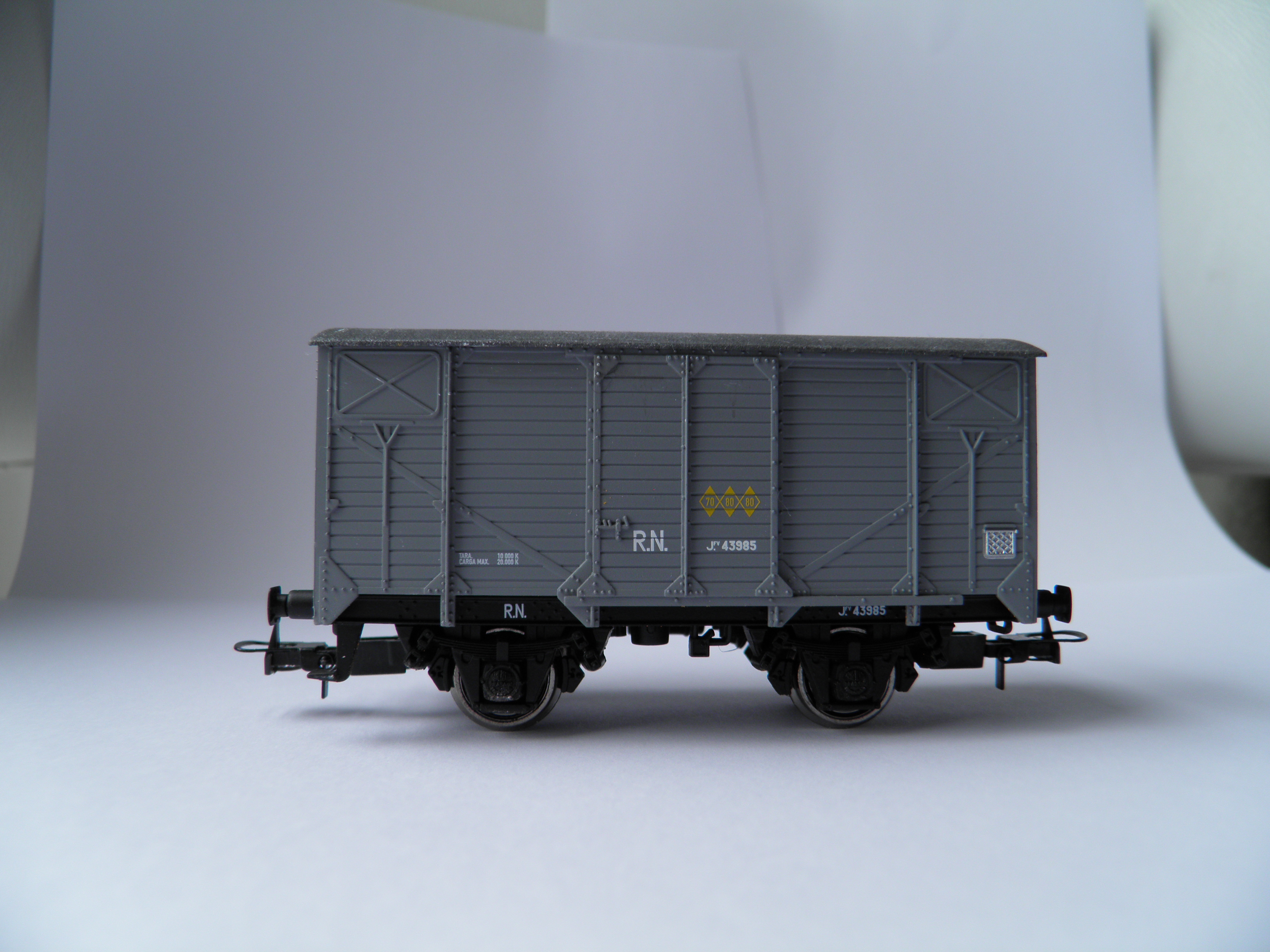

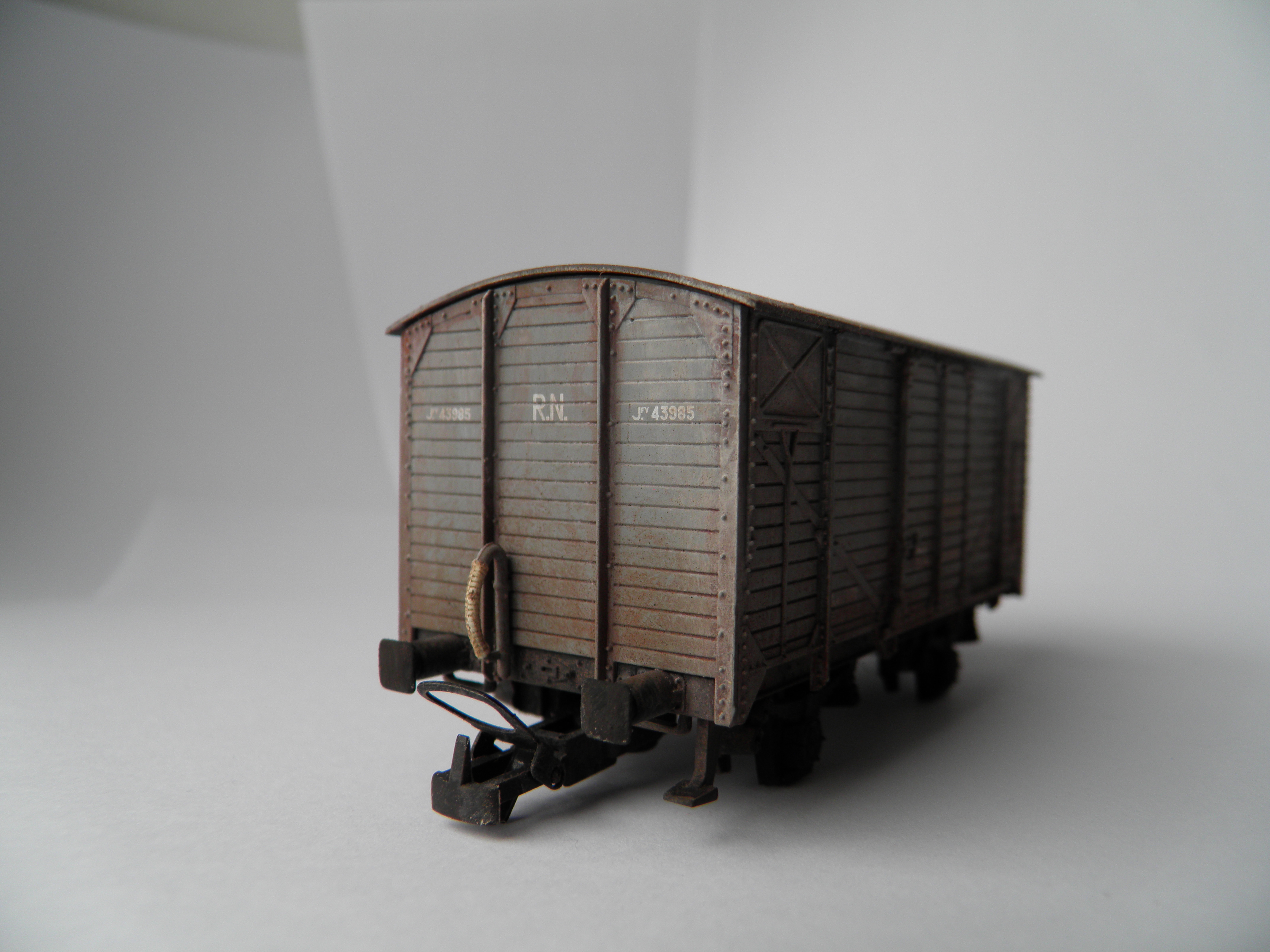

Hoy que he tenido un rato, me he puesto a darle una mano de uso y trote a este j para trabajos futuros. Aún no esta terminado, pero como no se cuando será eso, comparto las fotos que tengo:

Nota 10 Feb 2016 12:00
Mensajes: 13048
Muy buen trabajo como te dijimos ayer, me encanta!!

Hola Raul.
Excelente trabajo de envejecimiento con ese unificado.
Con aerógrafo, verdad?
Jesús
Nota 13 Feb 2016 17:59
Mensajes: 818
Ubicación: BURGOS
Registrado: 22 Jun 2009 20:47
Muy amables vuestras palabras.
Xuso escribió:
Hola Raul.
Jesús
Pues nada más lejos de la realidad. Lleva oleos, lavados, pigmentos y suerte. Y digo suerte por que fue una prueba para probar los oleos y los lavados comerciales que tanto usan en el modelismo estático, y quedó bastante resulton. Y como me considero aprendiz de todo y maestro de nada, me encanta el resultado :lol: :lol: . Pero habrá que ir mejorando en sucesivos trabajos. Aunque tampoco quiero ni pretendo rizar el rizo, ya que mis vagones al final no son para dioramas, son para uso intensivo en maniobras y se mueven por España de encuentro en encuentro.

Hola Raul.
¿Óleos?
Tengo entendido que tardan mucho en secar. Yo tengo varios tubos de Titan Goya y la esencia de trementina para la decoracion del terreno, pero todavía no los he probado. Pero el resultado sobre el vagón es muy bueno.

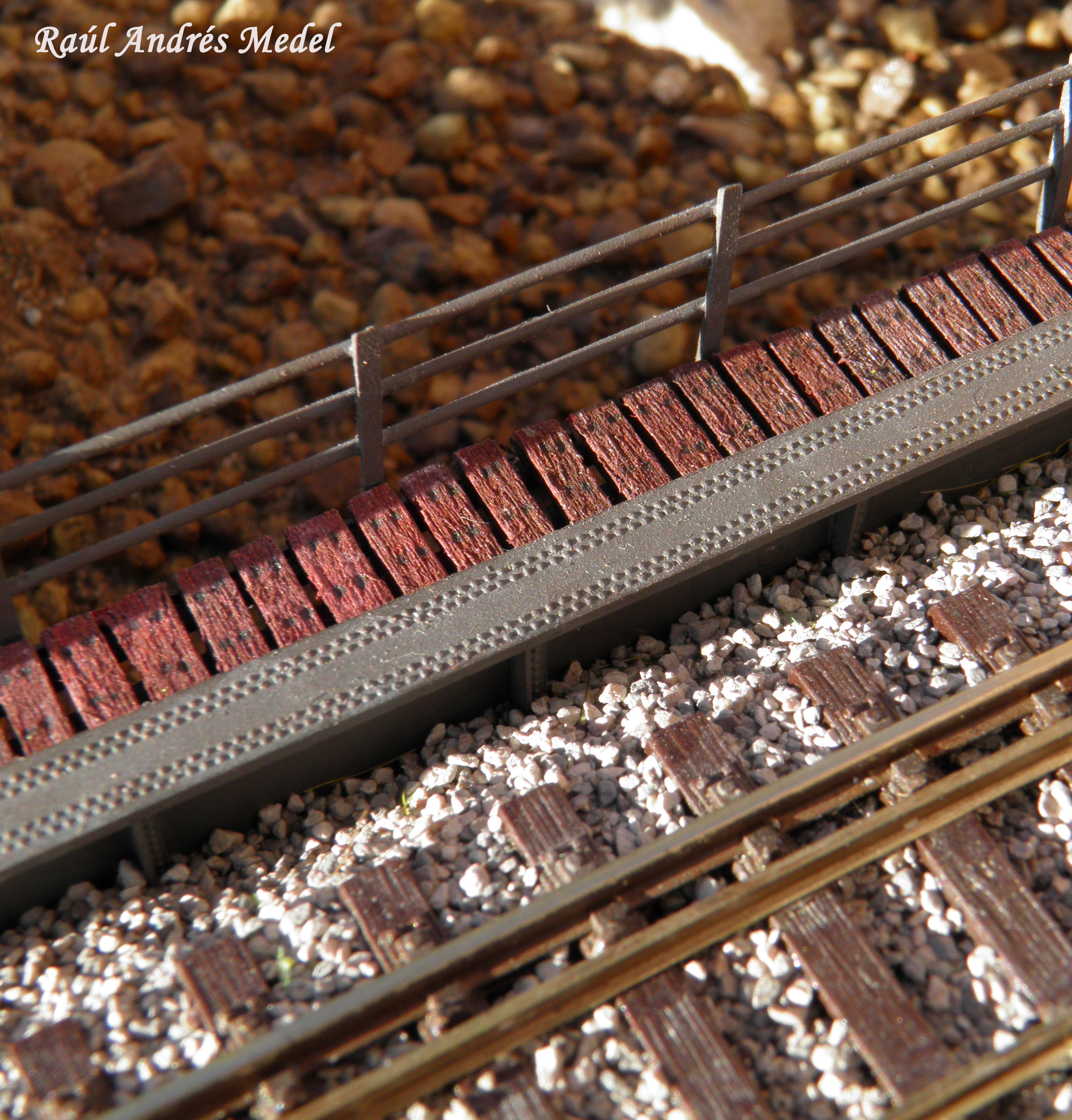

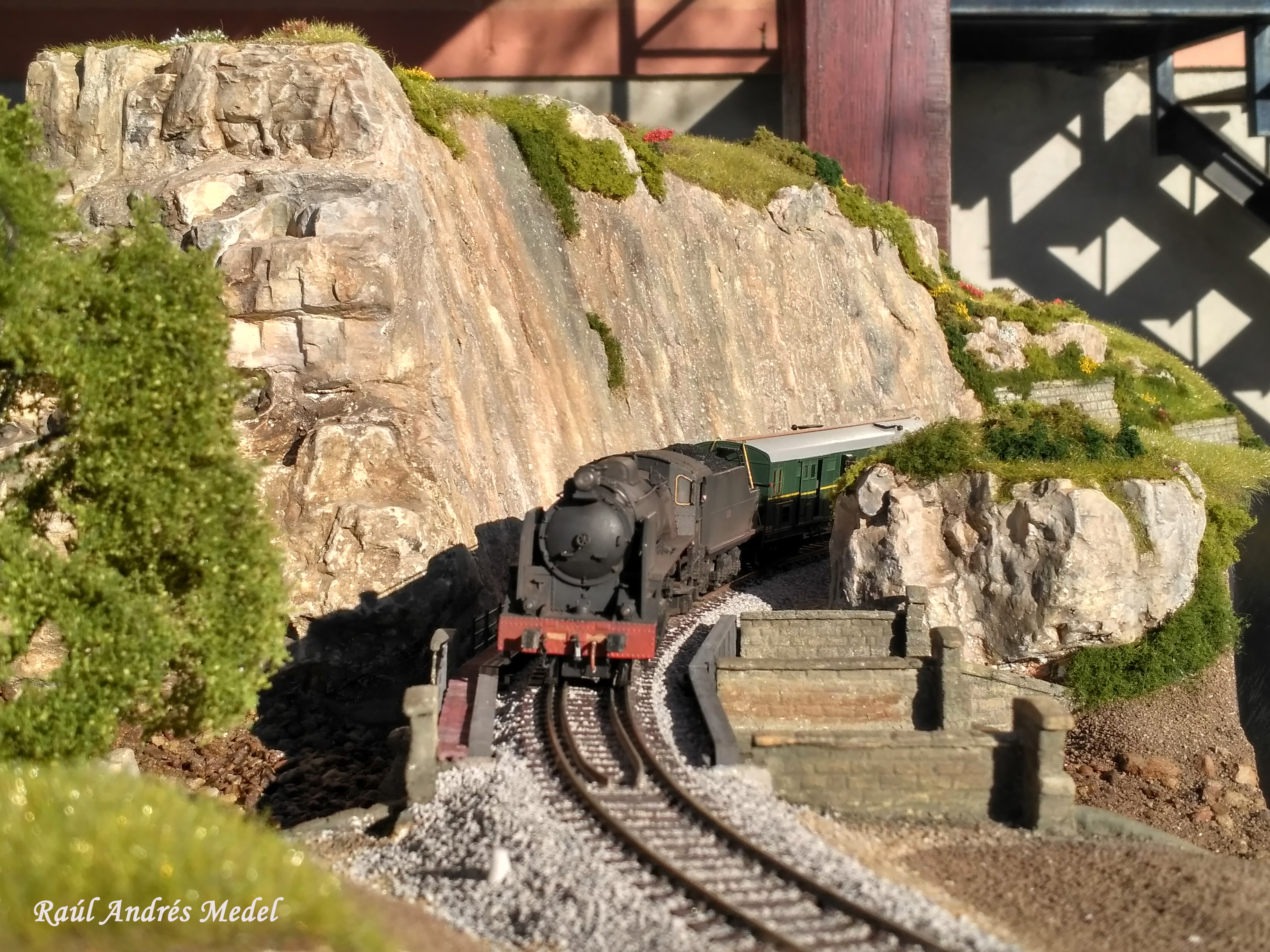

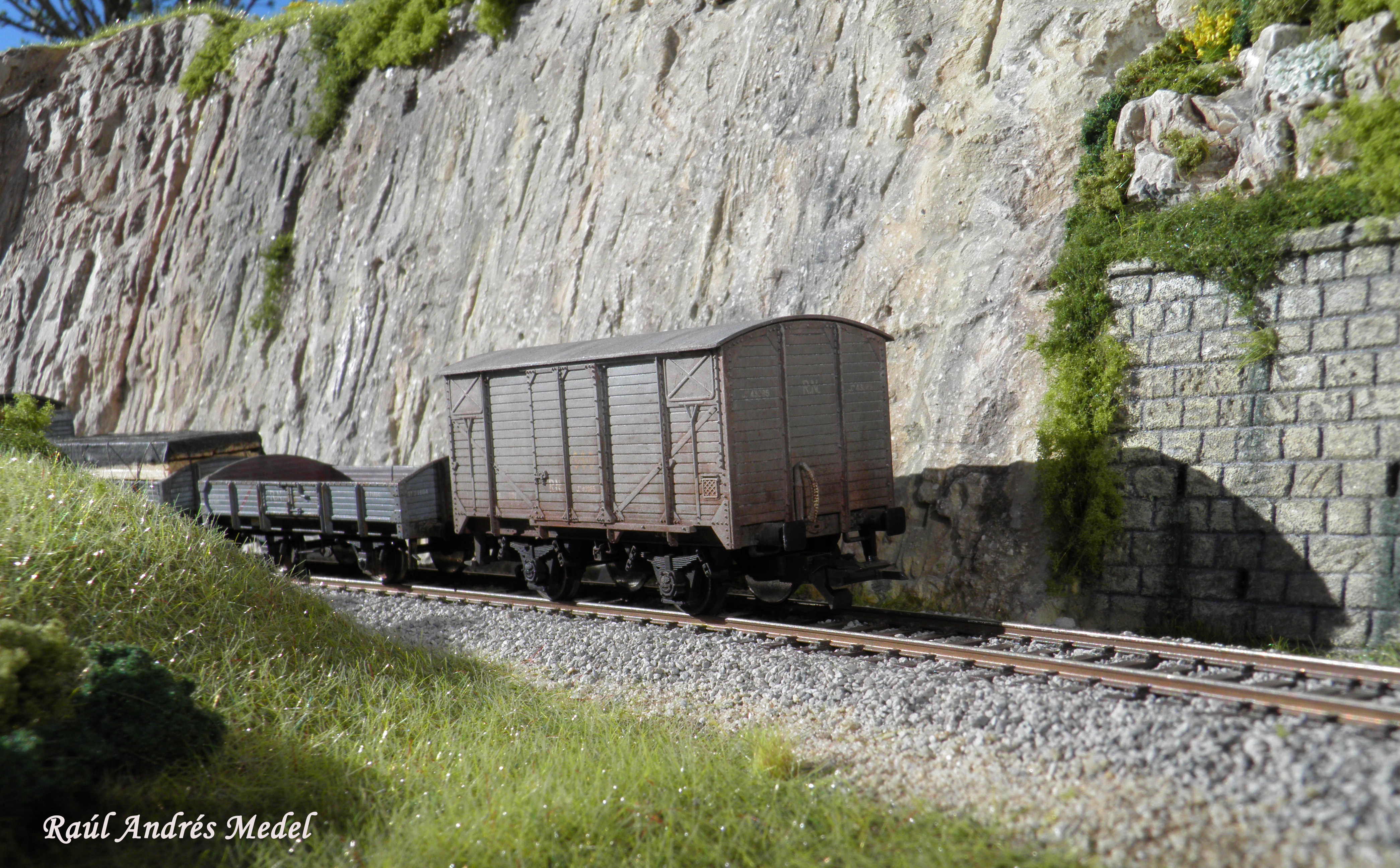

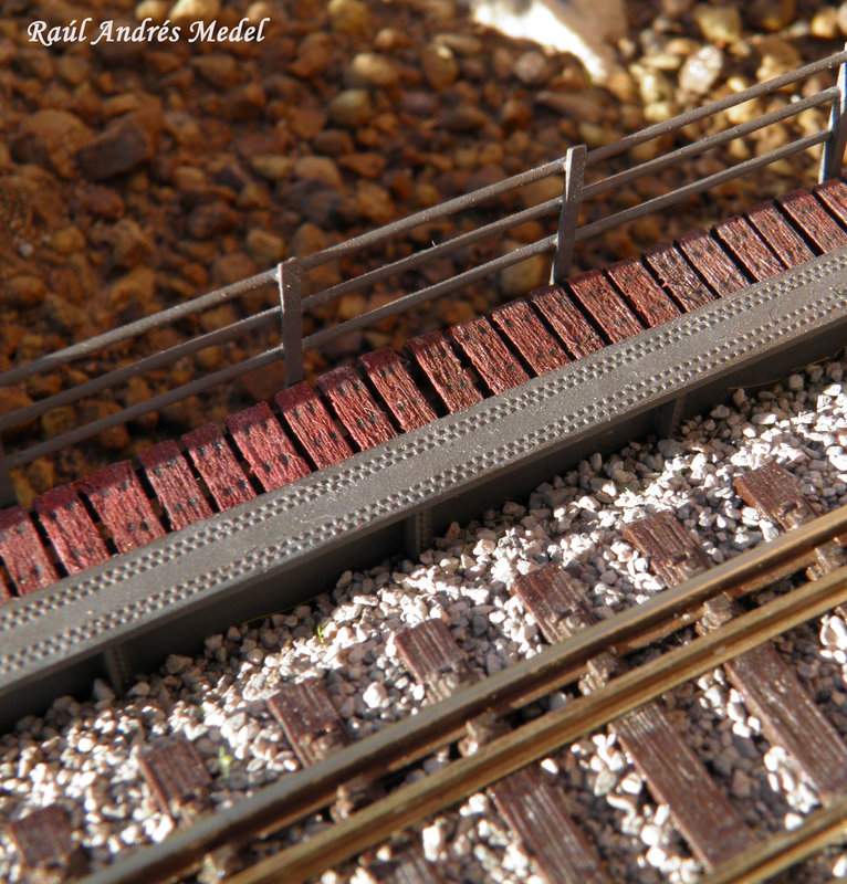

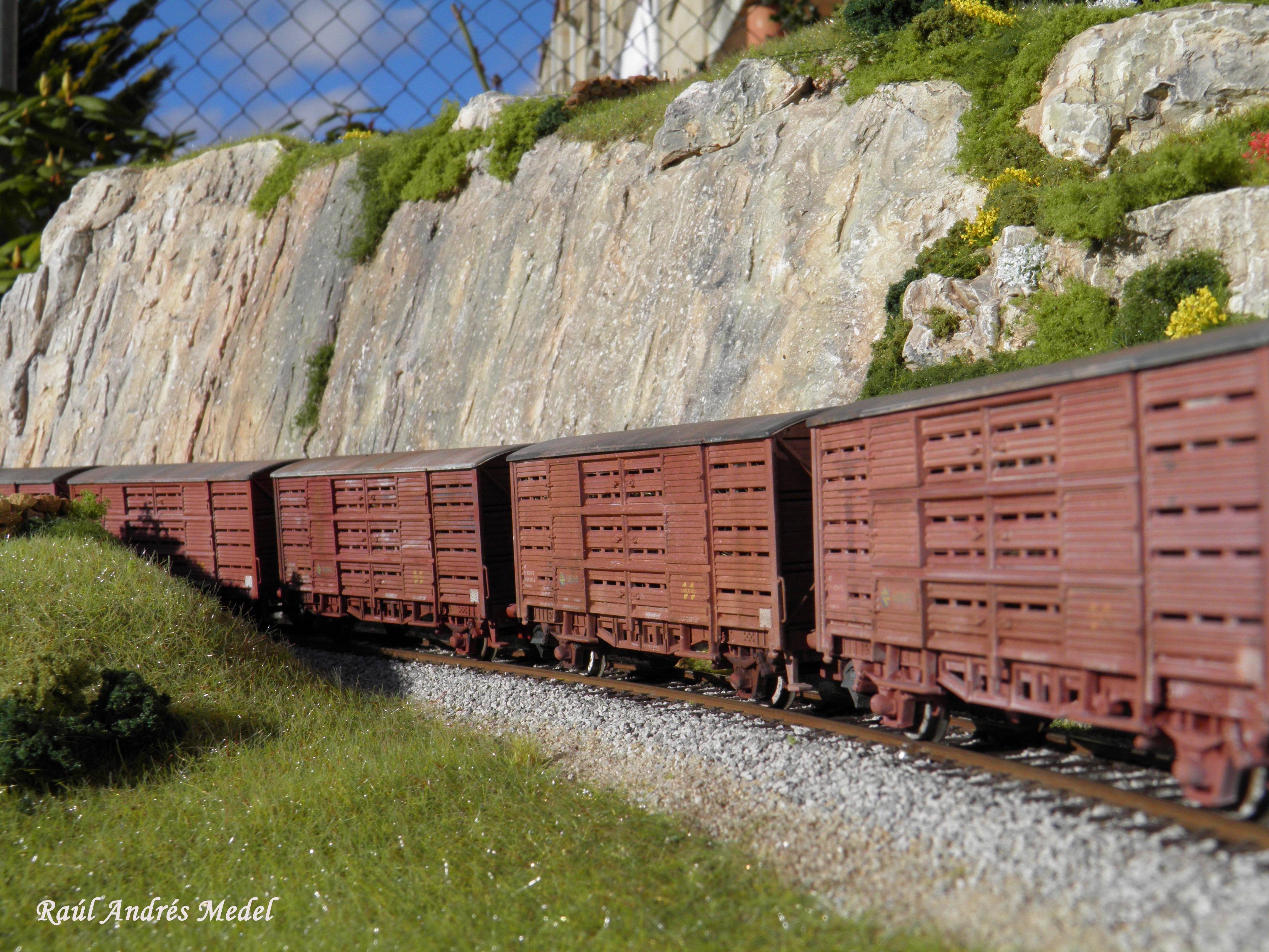

Buenas tardes. Aunque los modulos de la curva "Inspiración SM" estan igual que se ven en la foto que subí el 9 de diciembre. Ahora que ya nos ha llegado la primavera a la Sierra, no pude resistirme a pasarme una tarde al solecito. Os dejo unas pocas fotos del rato tan bueno que me pase. Sobra decir que están sin terminar y que en directo molan más :lol: :lol: :lol: .
Este J pide a gritos un farol de cola
Unas jaulas retocadas, aunque no salga en la foto, una lleva garita.
Sirva esta foto para defender el modelismo de pura cepa, ahora que está tan de moda el "modelismo asistido". Más de 300 piezas de evergreen forman la estructura del puente. Remaches a parte.
Una foto de ambiente

Me parece que el vagon ha ganado muchisimo con ese trabajo de envejecido, muy chulo!
Y las fotos muy cuidadas, la iluminacion natural le va de fabula.

Muchas gracias, compañeros. Comentaros un par de cosillas que no me han gustado pero me ha venido bien verlas para el siguiente proyecto. Lo primero fue precipitarme en pegar los estribos del puente, me pudo el ansia. Ahora para darle el tono deseado a la piedra, me las estoy viendo y deseando por que no hay hueco para hacer ni un triste pincel seco. Así que mejor pintar aparte y dejar la fase de remate cuando se busque la integración de la estructura con el terreno. Otro detalle que quita algo de vistosidad, es la excesiva separación del contracarrril. Aquí fue necesario, ya que al ser una vía comercial, y que se usa, es decir, no es un diorama, me pareció arriesgado eliminar parte de la sujección del carril a la traviesa, ya que al estar en curva y con peralte, el carril ejerce mas presión al citado anclaje. Luego hay más errores menores, pero esos me los guardo. Al final como se aprende, es a base de hacer cosas, y leer, y obervar y...... y al final terminas sabiendo de imprimaciones para el latón o percloros para el evergreen o de yesos para tallar :lol: :lol:
