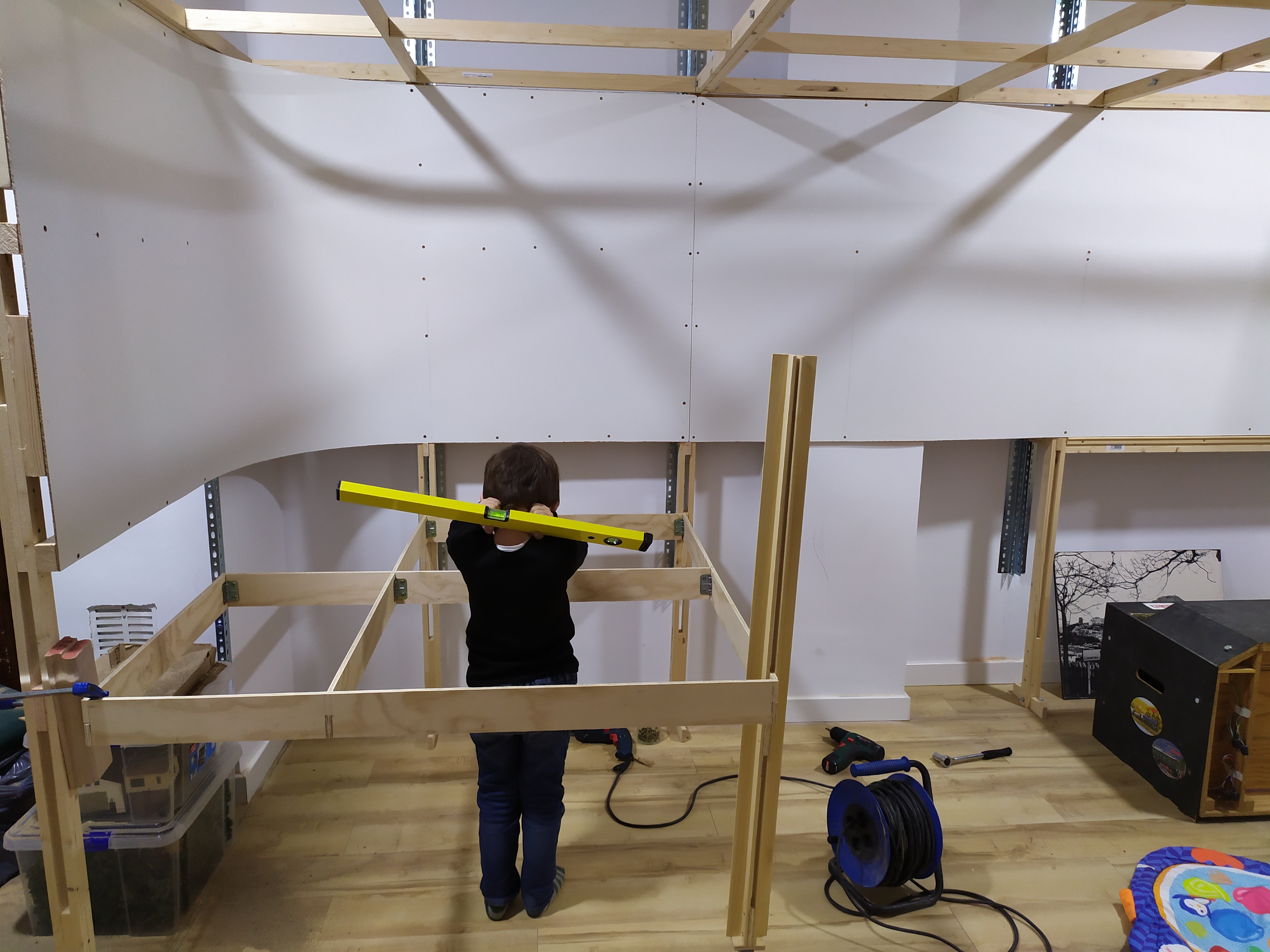

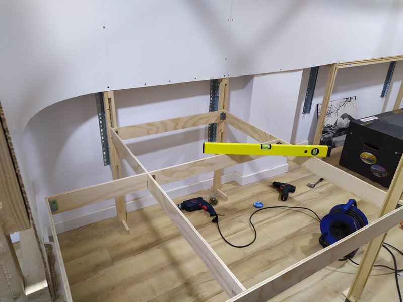

Comenzando a construir los bastidores. En este caso el que se puede apreciar es el de la estación oculta justo debajo de la estación término de Linares Zarzuela.

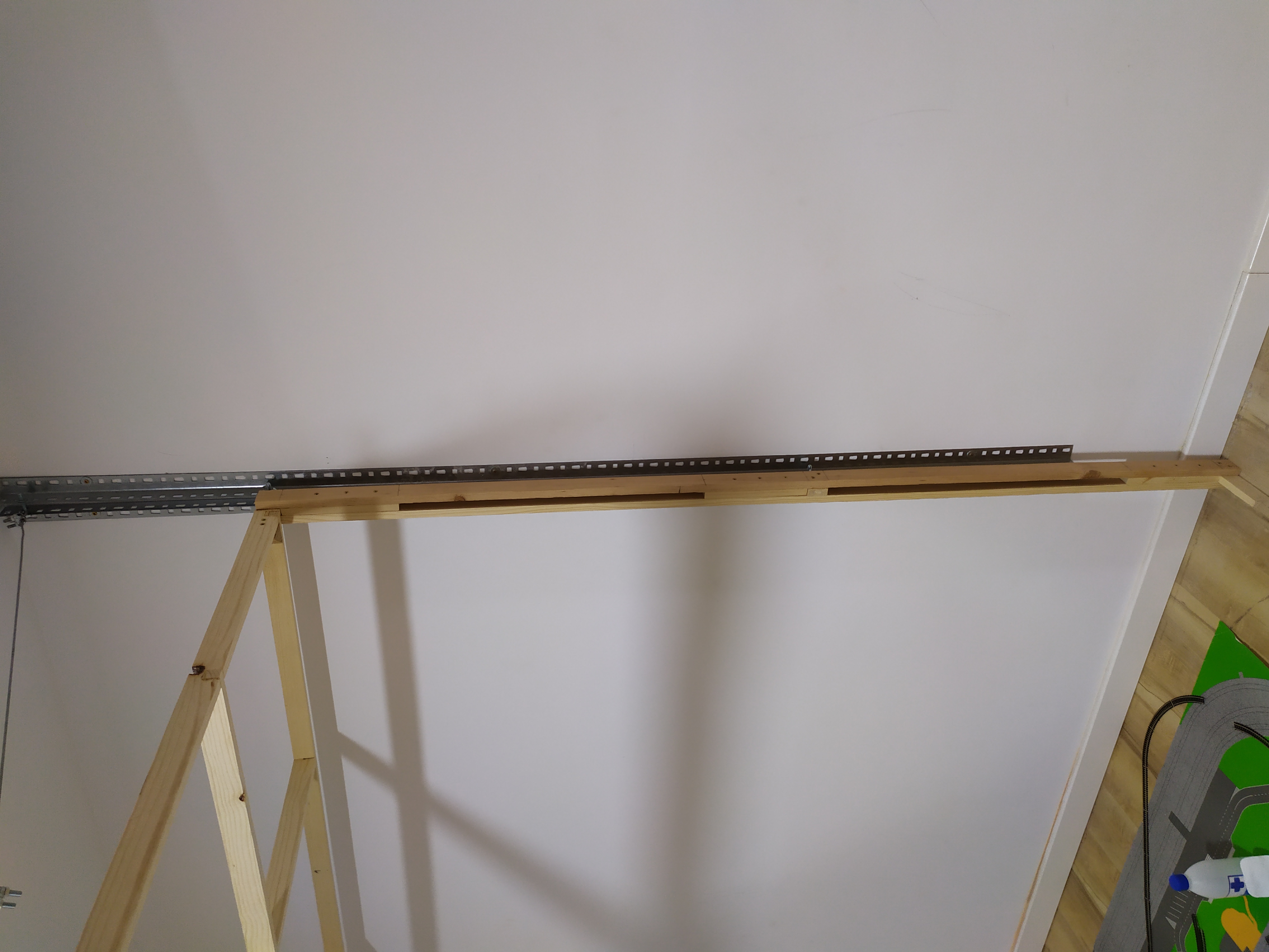

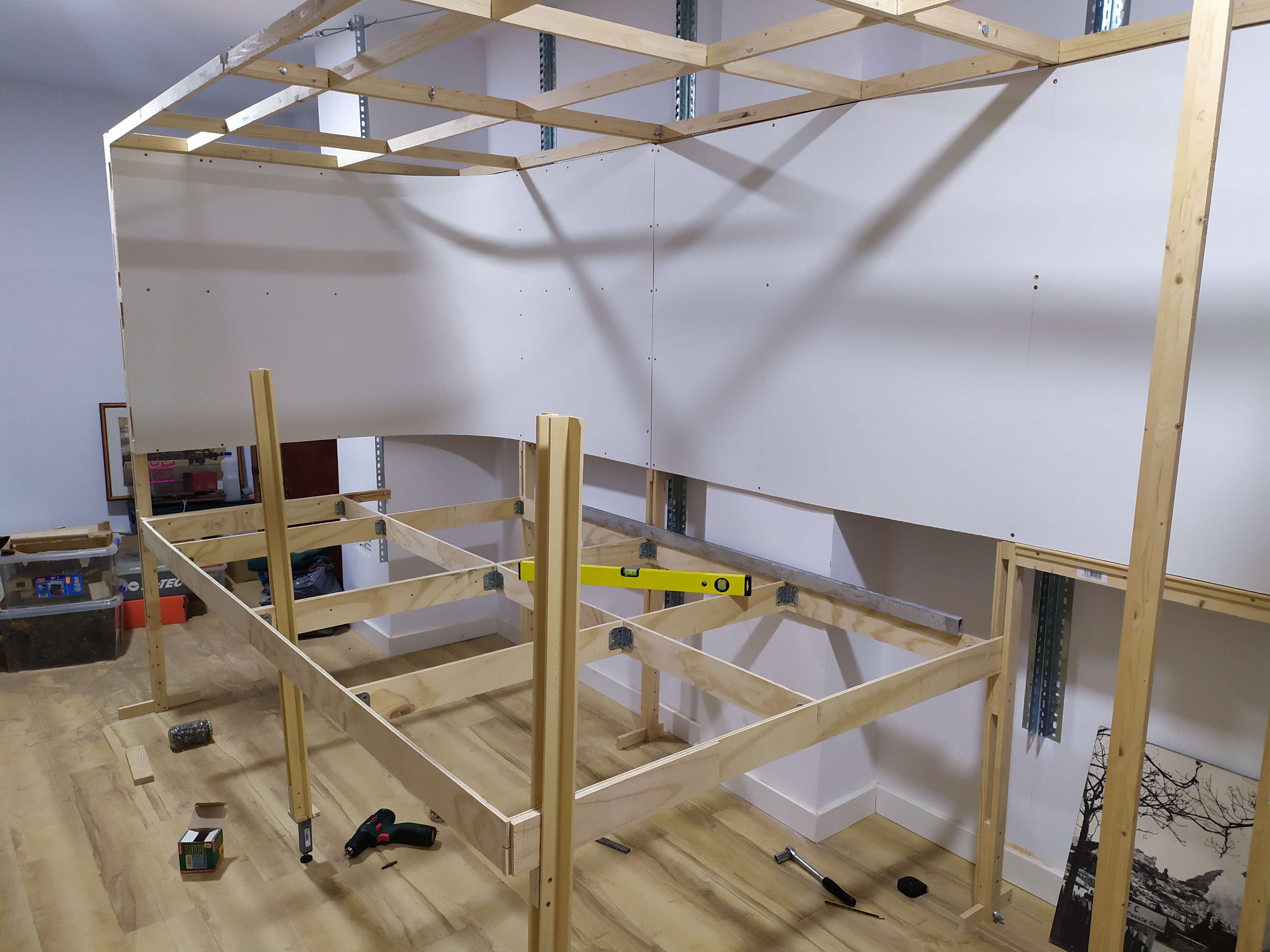

Hola a todos.
Carrington me dijo hace poco que si diera algún curso de estructuras él se apuntaría. El alago es de agradecer pero indudablemente no soy un experto carpintero para hacer de maestro en estas cosas.
Lo que estoy haciendo simplemente se debe a la necesidad de salvar la innumerable suerte de irregularidades que existen en el espacio donde va confinada la maqueta y también al deseo de contemplarla como en un teatro.
Para ello me surgió la idea que veis en la primera fotografía que os muestro.
Se trata de utilizar perfiles de galvanizado propios de las estanterías para colocarlos enfrentados de dos en dos y atornillados a la pared.
Justo delante de ellos he fabricado una pata hueca con altura desde el suelo hasta el techo de la maqueta. Esta pata y con sus gemelas a lo largo de todo el perímetro me permite:
1. crear perímetros rectos.
2. Apoyar el techo que junto a los vientos que nacen de los perfiles de galvanizado sujetan los mismo sin necesidad de tener pilares que los sujeten justo delante del espectador.
3. Apoyar el soporte del decorado de fondo pudiendo darle forma curva a las esquinas.
4. Servir de apoyo y sujección de los bastidores de los dos niveles.
Os pondré fotografías detalladas de los diferentes elementos o de lo que queráis saber más y atenderé como no puede ser de otro modo vuestras preguntas si creéis que os sirve de ayuda y queréis reproducirlo.

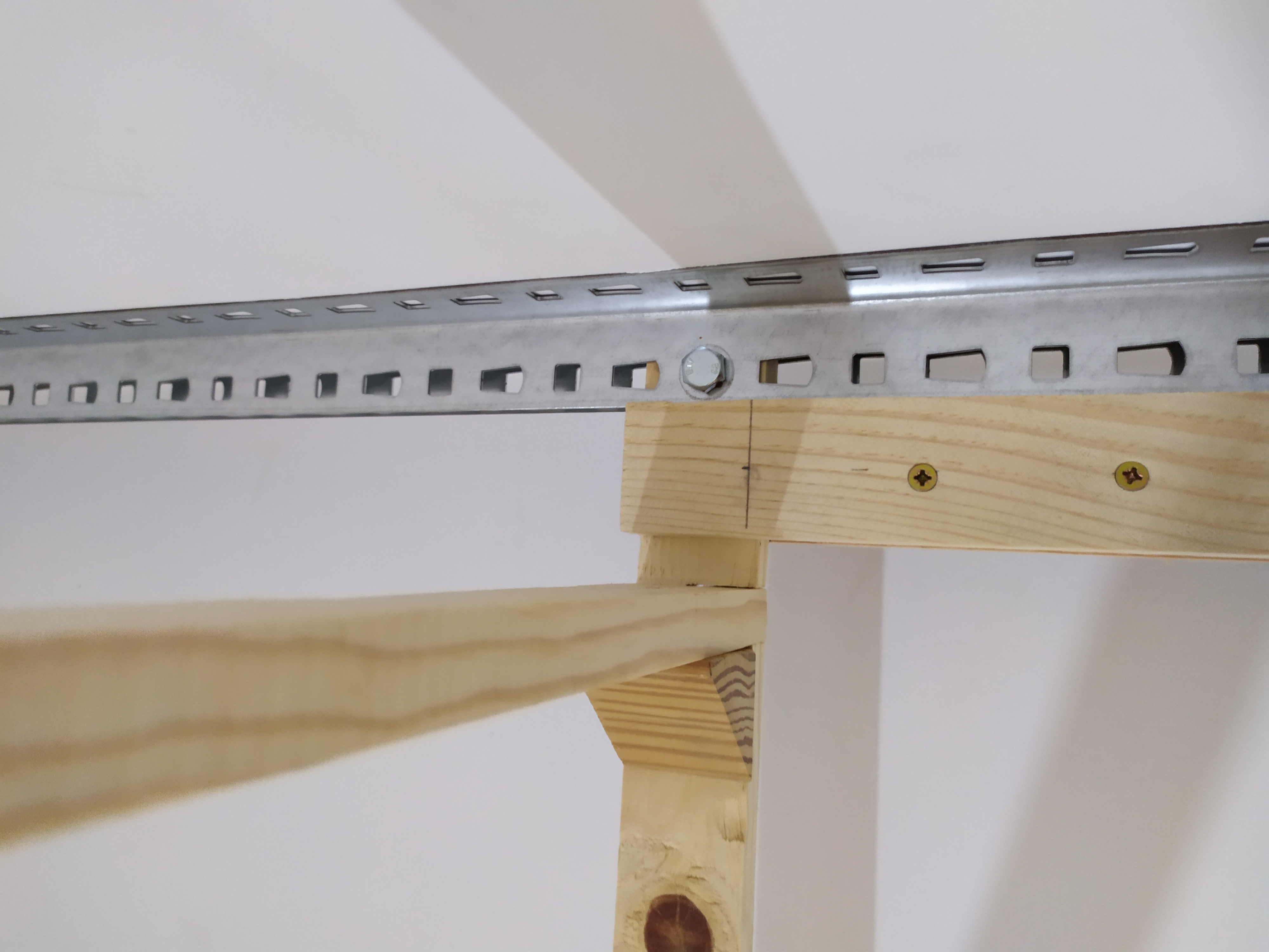

Aquí podéis apreciar los perfiles de galvanizado y la pata que queda justo delante y unida con los perfiles en la parte de arriba (con listones que conforman el techo) y a media altura con un listo directo entre las dos.
