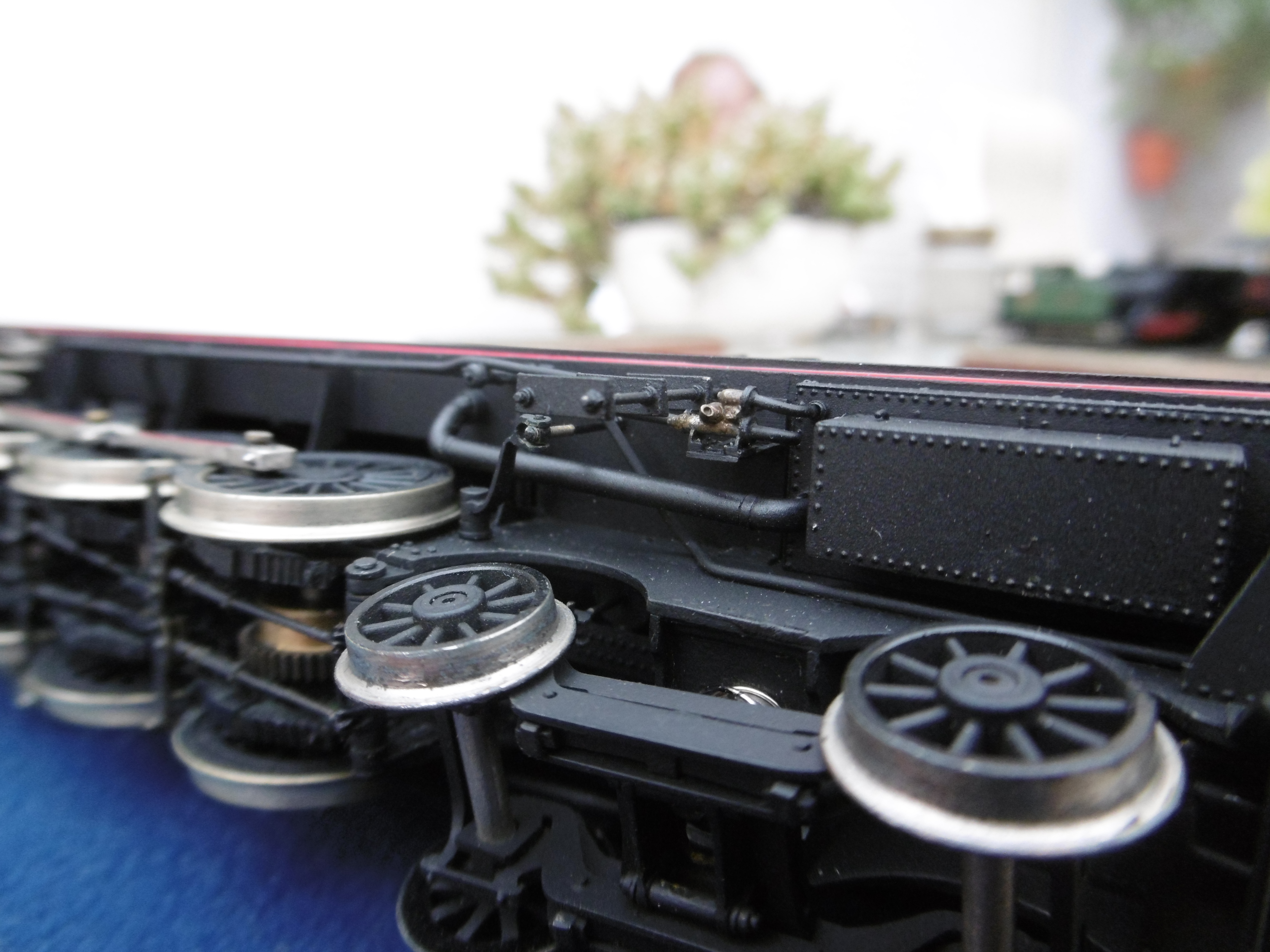

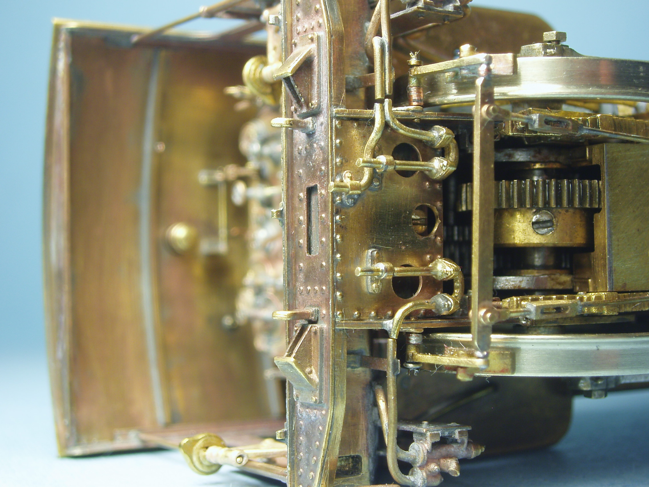

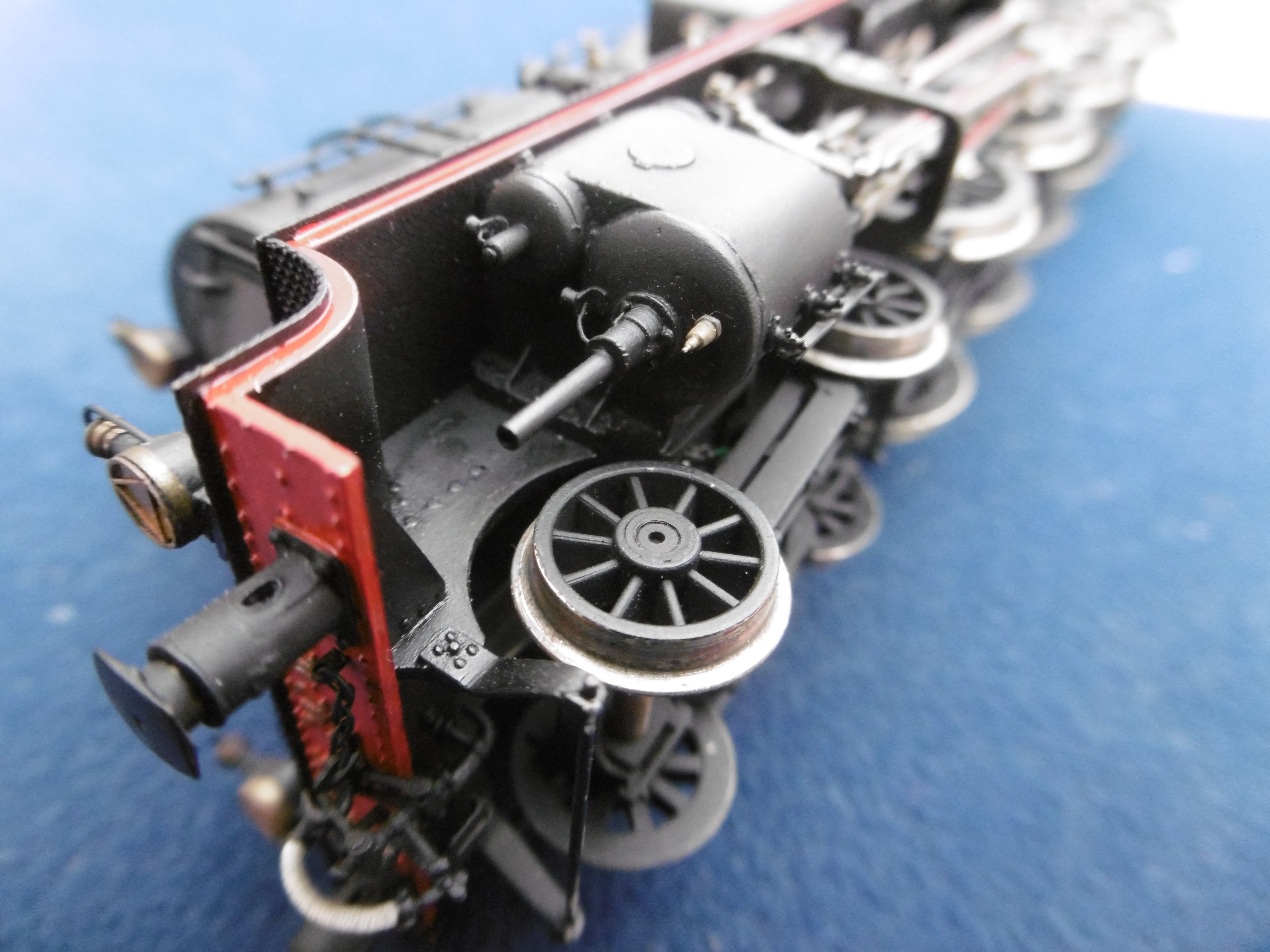

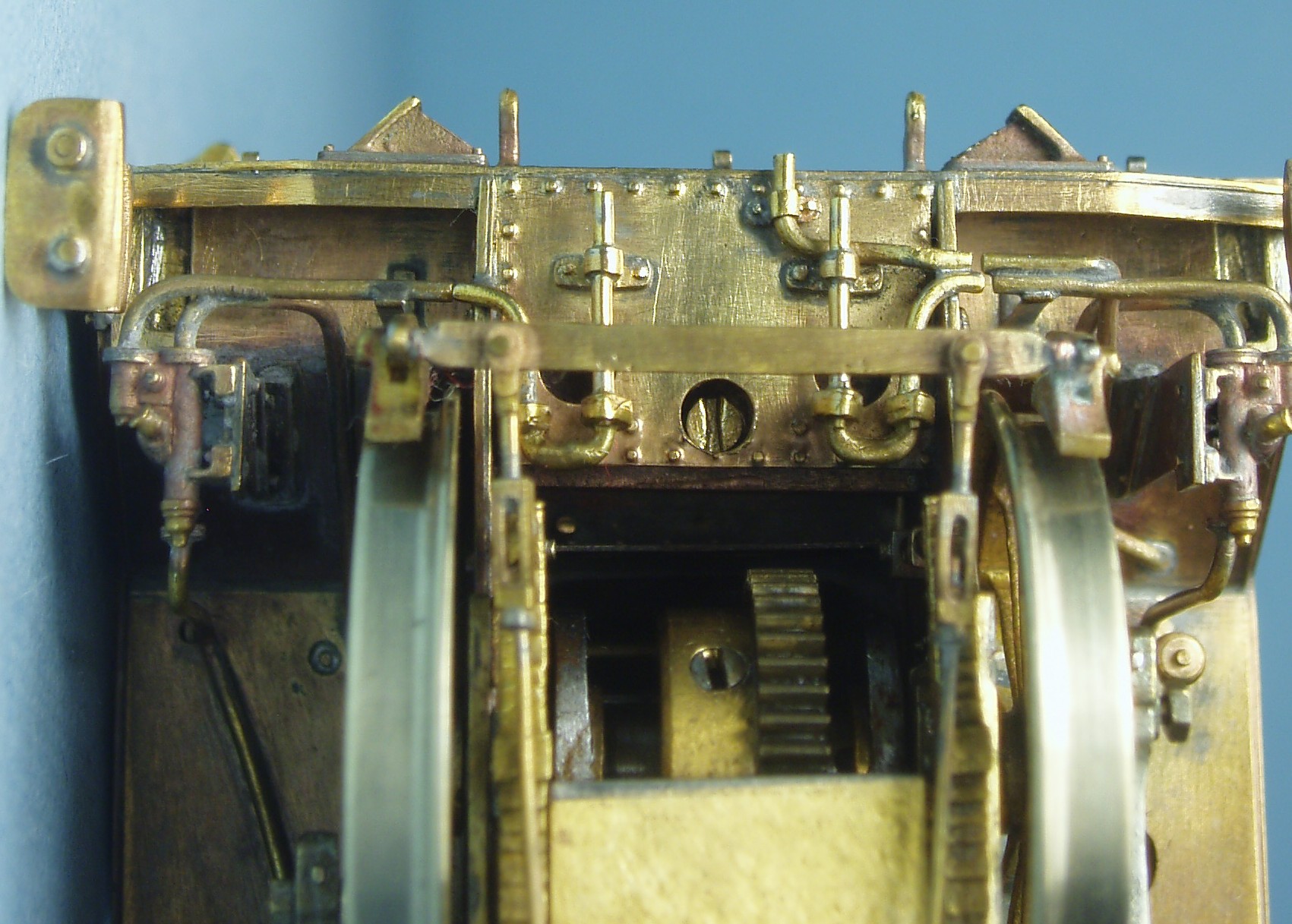

Yo quisiera abusar de Lemabo feroz y solicitarle una clase sobre los tubos que salen del inyector sito bajo la marquesina..de donde vienen..a donde van y su función.
Gracias por adelantado!

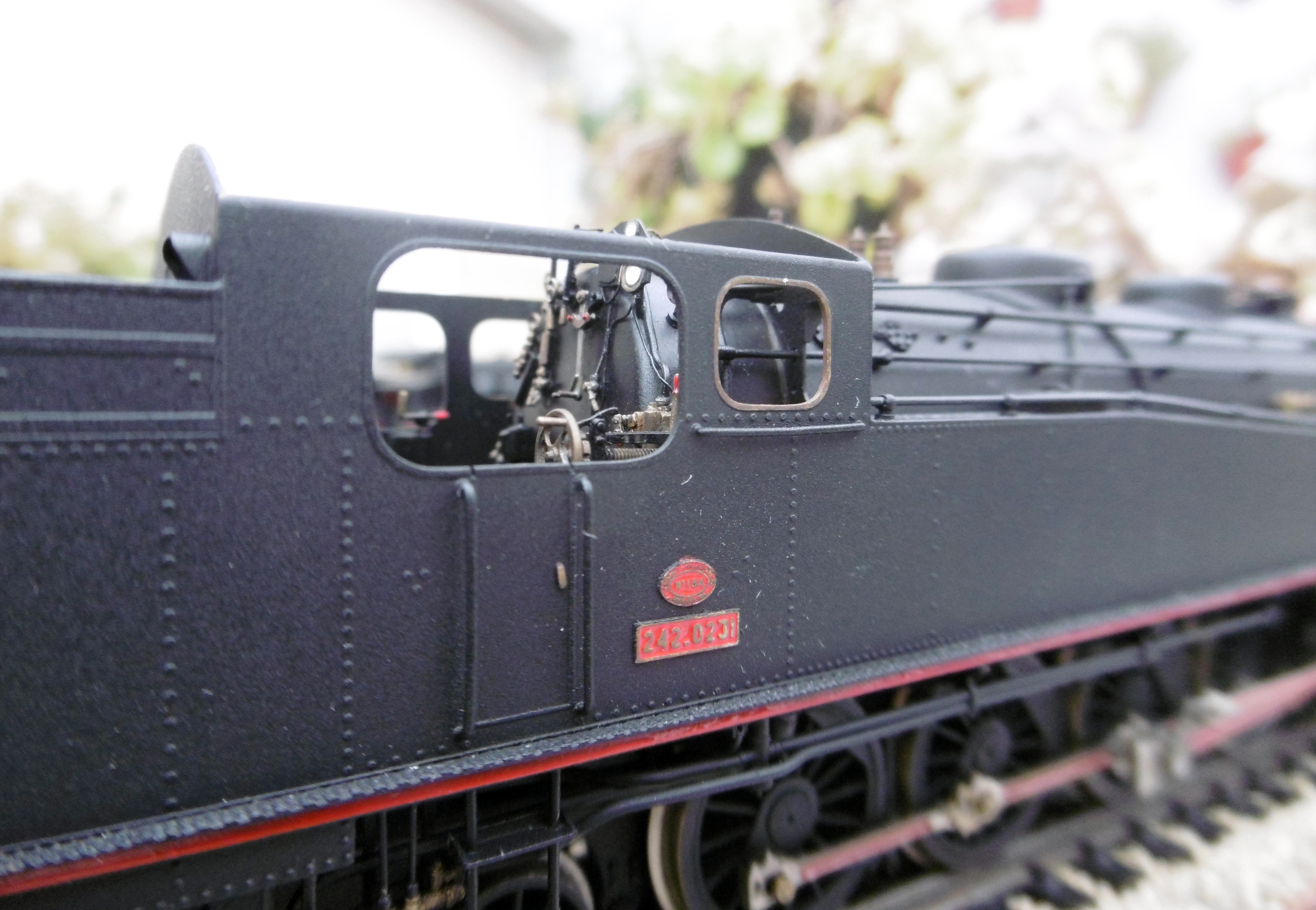

Llerita: La función de los inyectores Friedmann es tomar el agua que viene de los tanques del tender e impulsarlos hasta el aparato llamado "cuerpo introducción caldera" que, como su nombre indica inyecta el agua en la caldera.
Te adjunto unas fotos de mi 230-2085 (con perdón) en las que se puede ver muy bien. En la foto que la locomotora está "patas arriba" verás unos tubos que vienen del tender y que hacen una especie de "S",este entra en el cilindro pequeño del inyector Friedmann. En el cilindro grande del inyector entra un tubo que viene de la cabina y lleva el vapor que hace funcionar el mecanismo y finalmente, por el otro extremo del aparato sale un tubo con el agua a presión que llegará a "cuerpo introducción caldera". Puedes ver en la foto de la locomotora el recorrido del tubo y como llega al aparato que introduce el agua en la caldera.
Espero haberme explicado. Saludos.
Nota 21 Ene 2019 23:03
Mensajes: 6666
Perfectísimamente.
Ya solo me queda creer que los tubos estan huecos .. :shock:

La virgen!!!los detalles y todo calculado al milímetro como el hueco para la corona escap :shock:
CRACK!

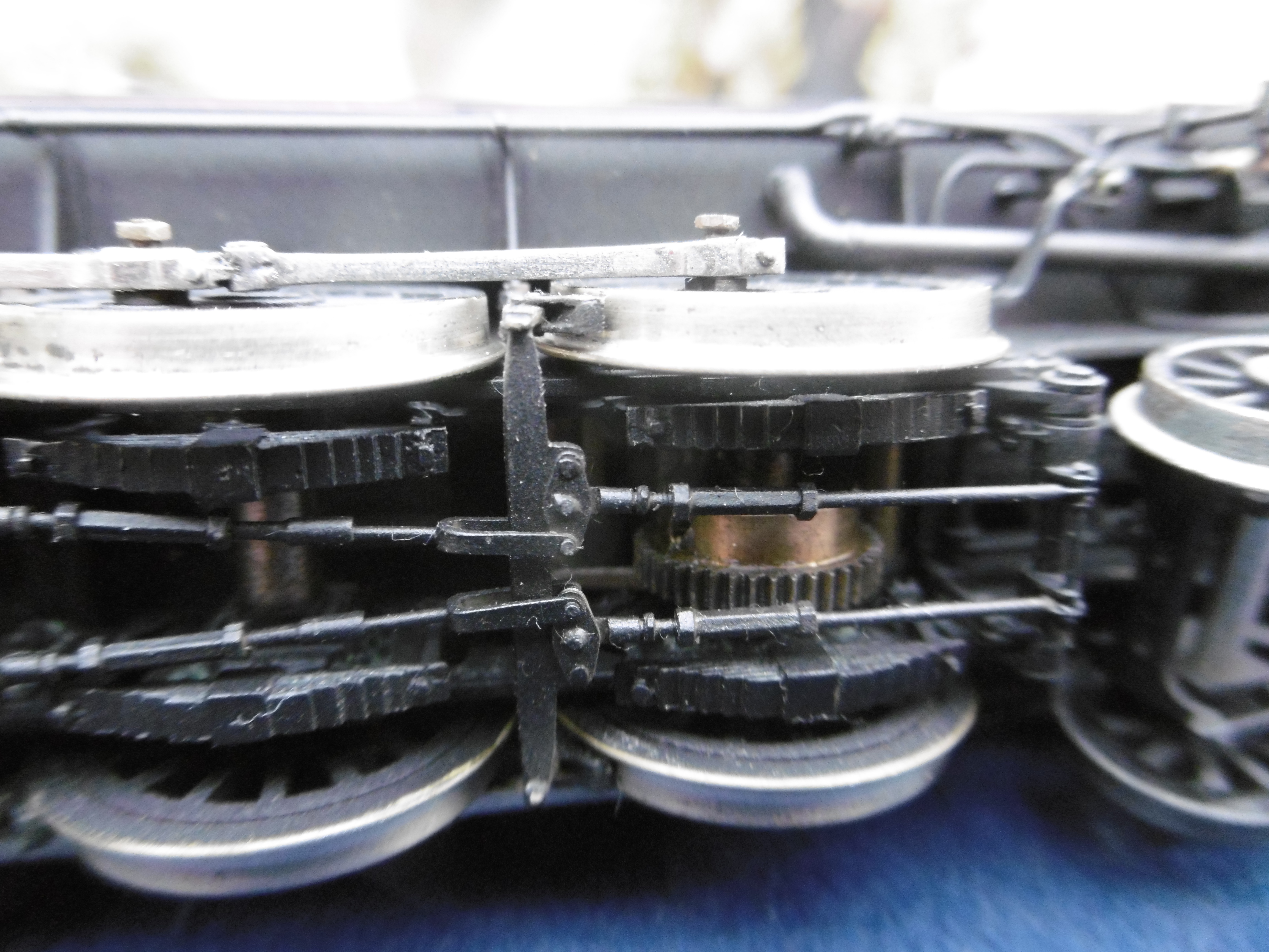

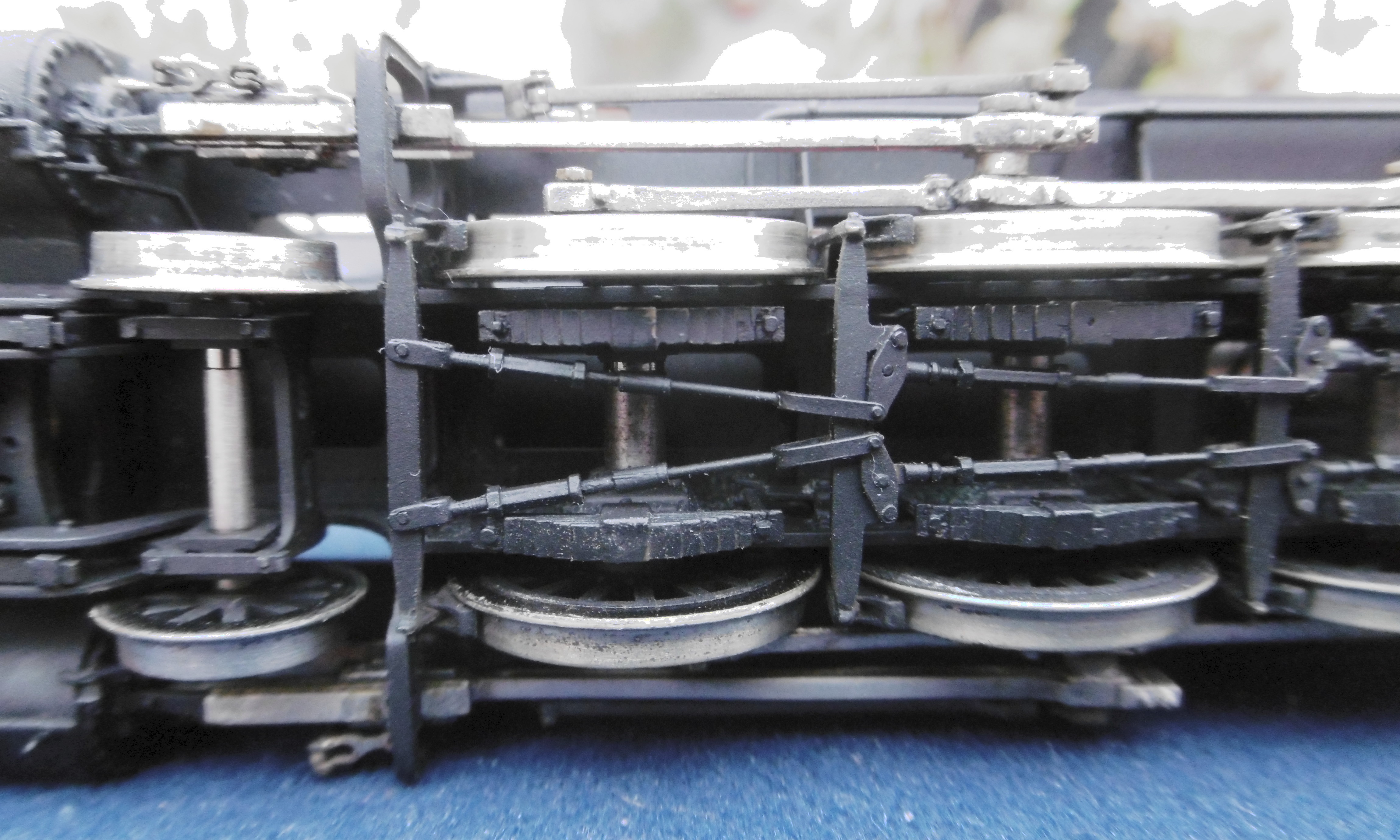

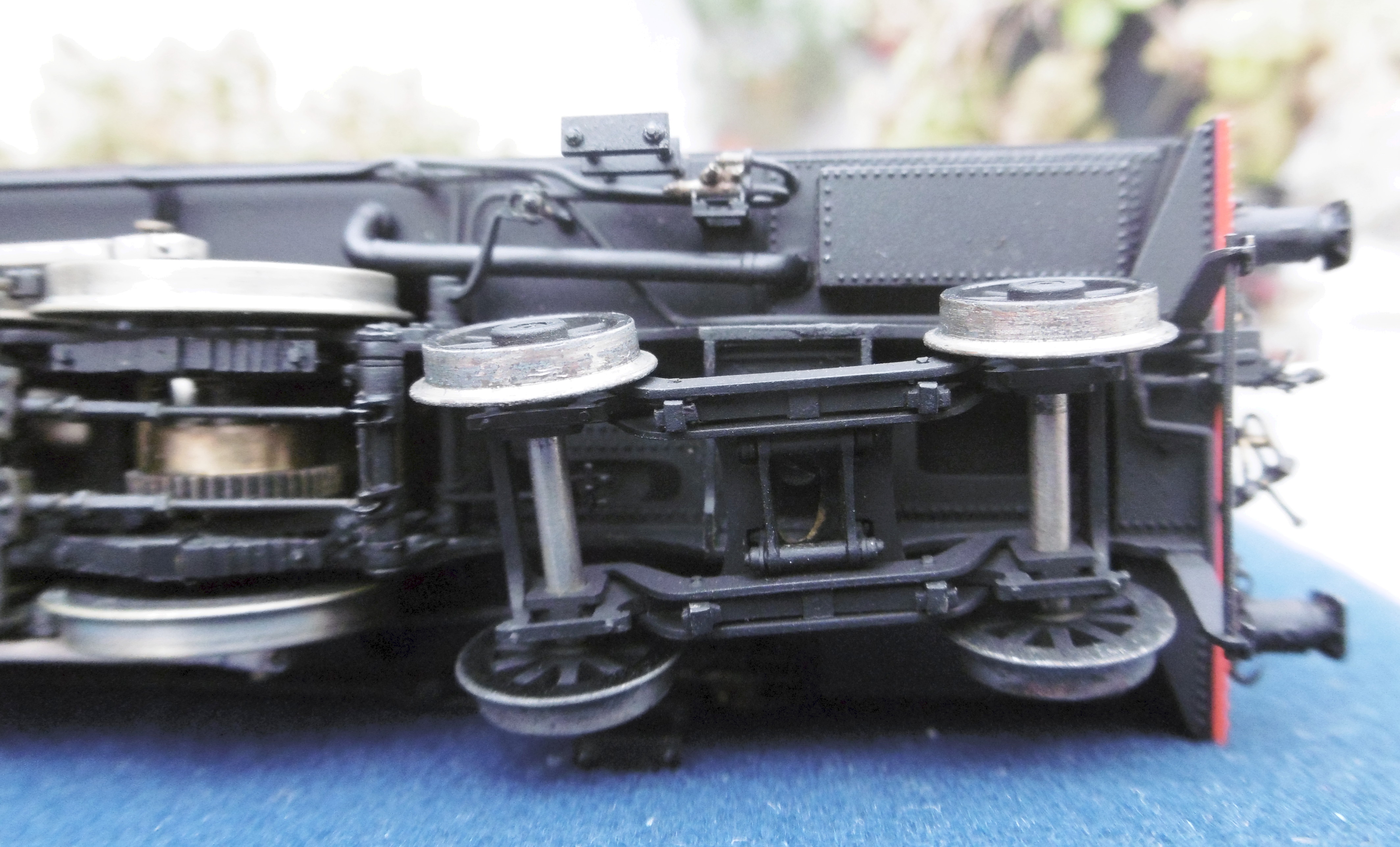

Más detalles de la timonería de freno y boogies de la 1600.

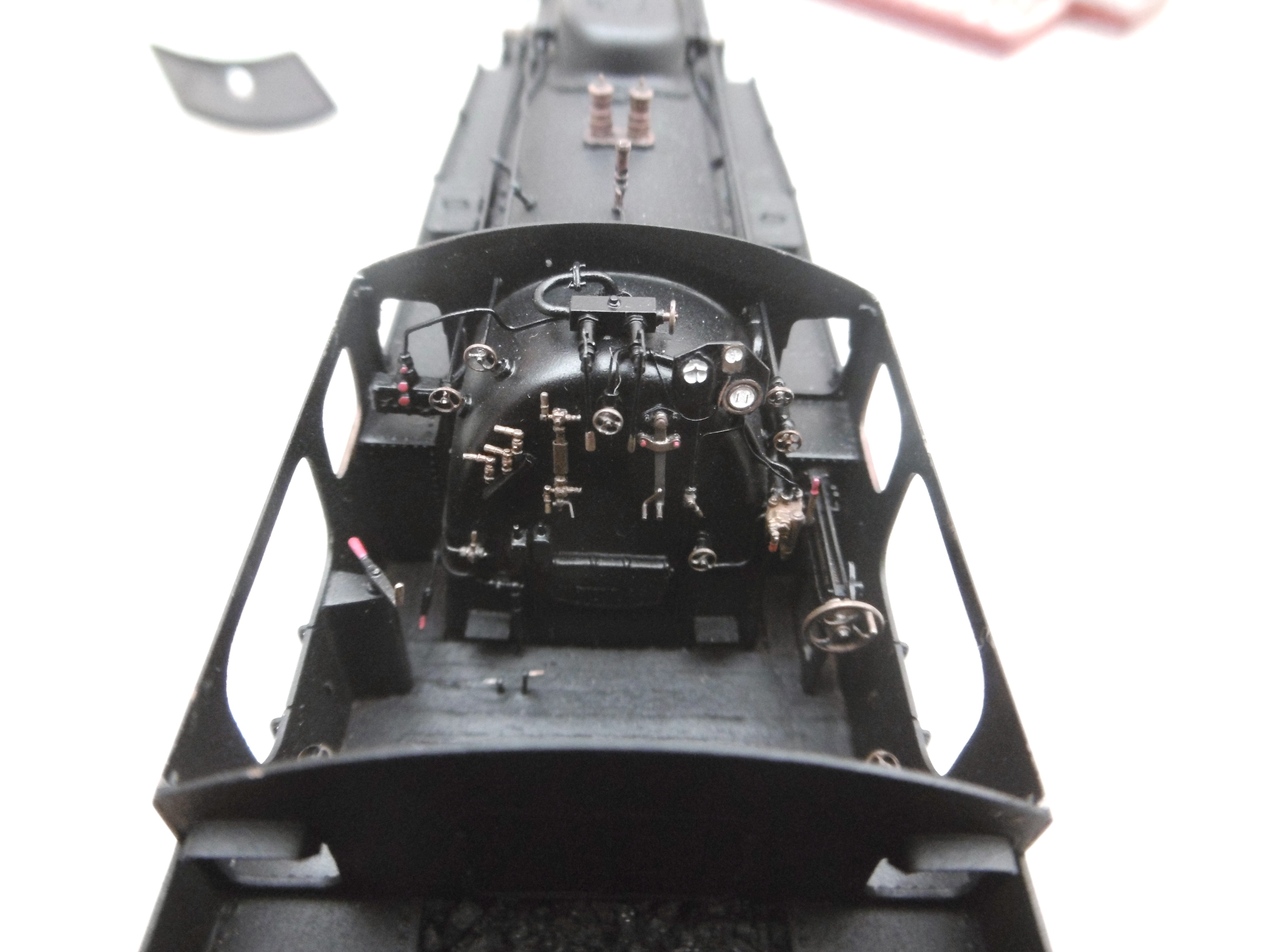

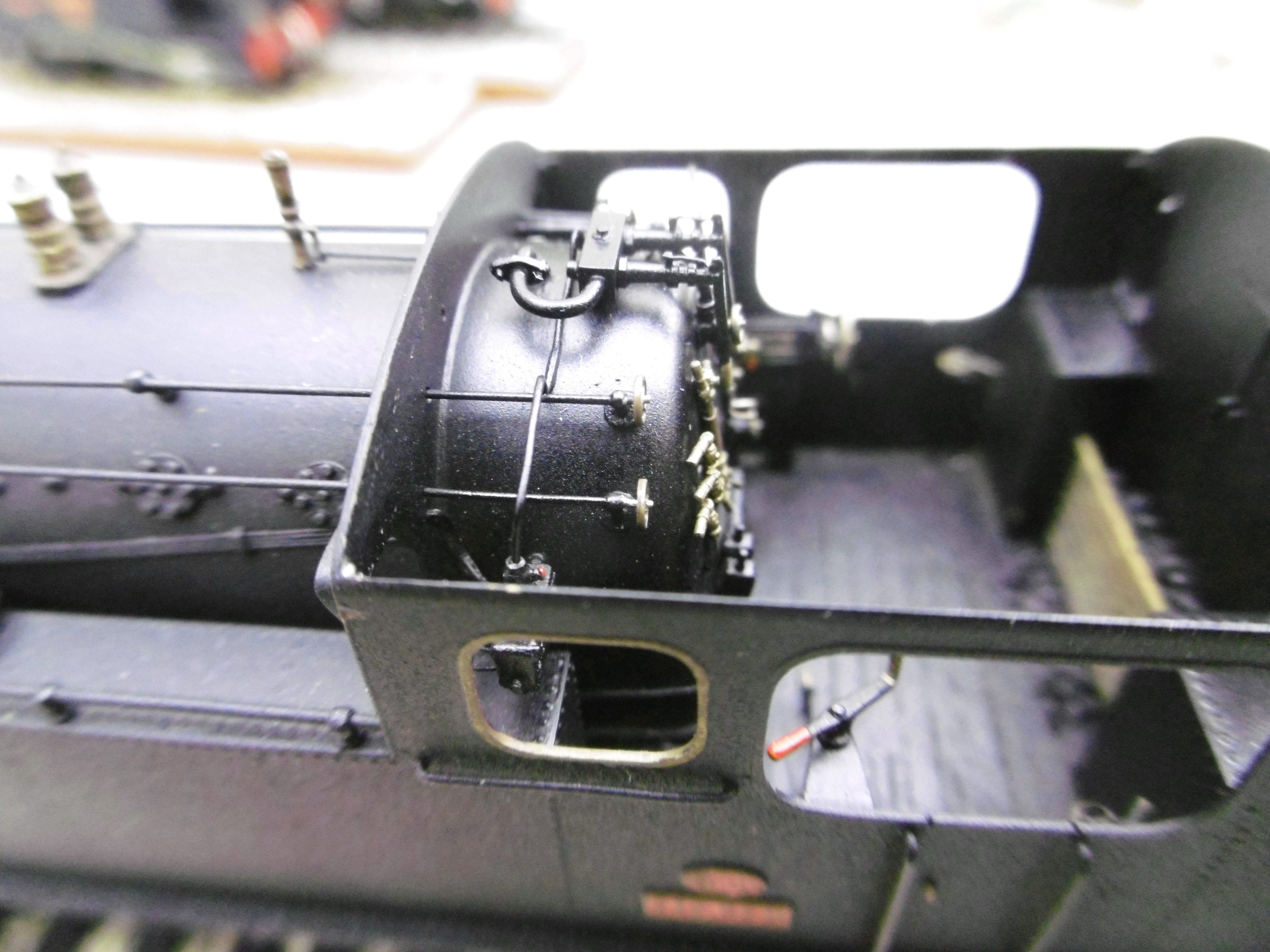

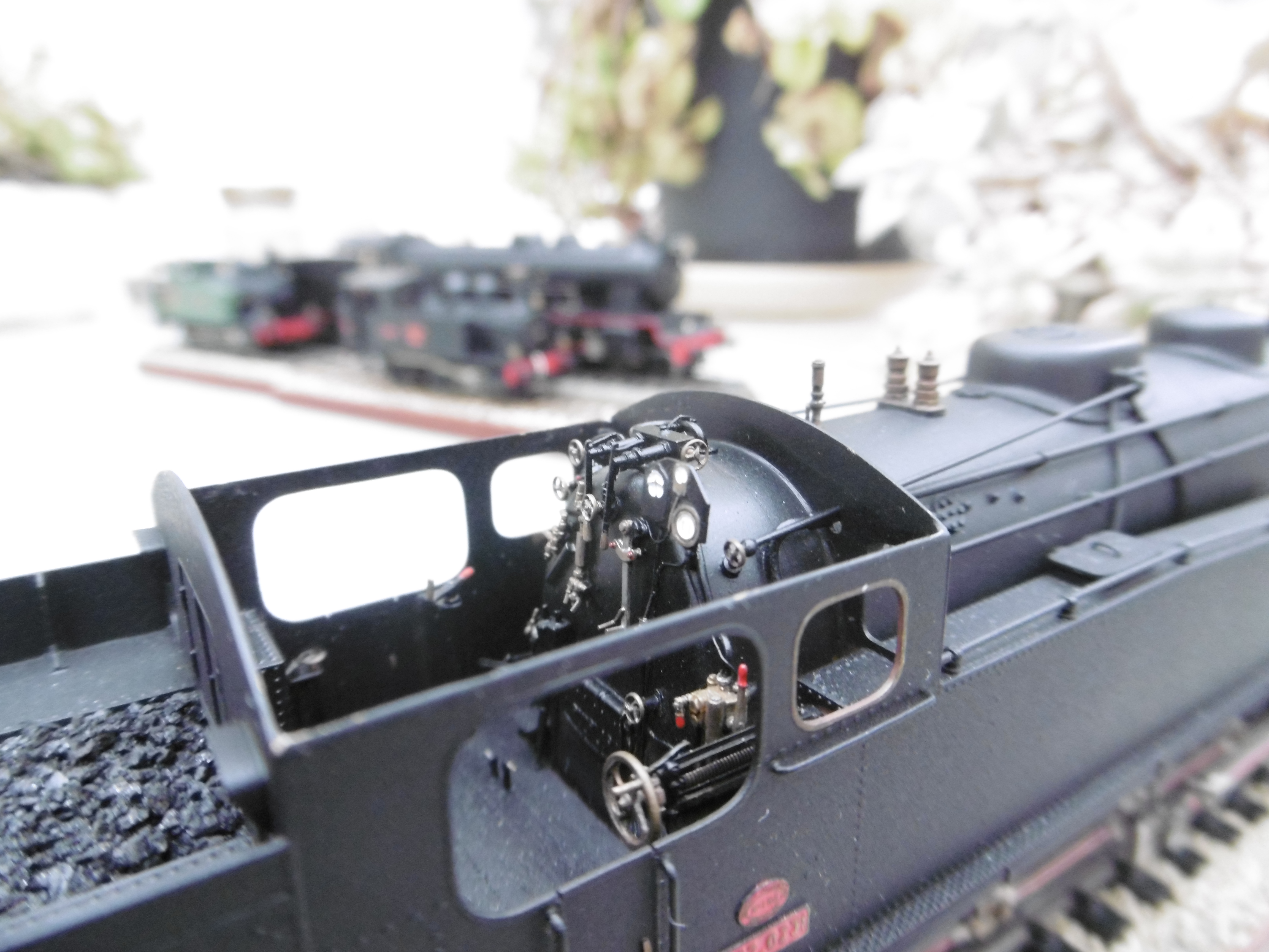

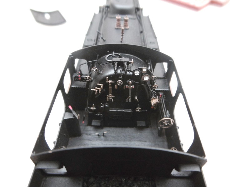

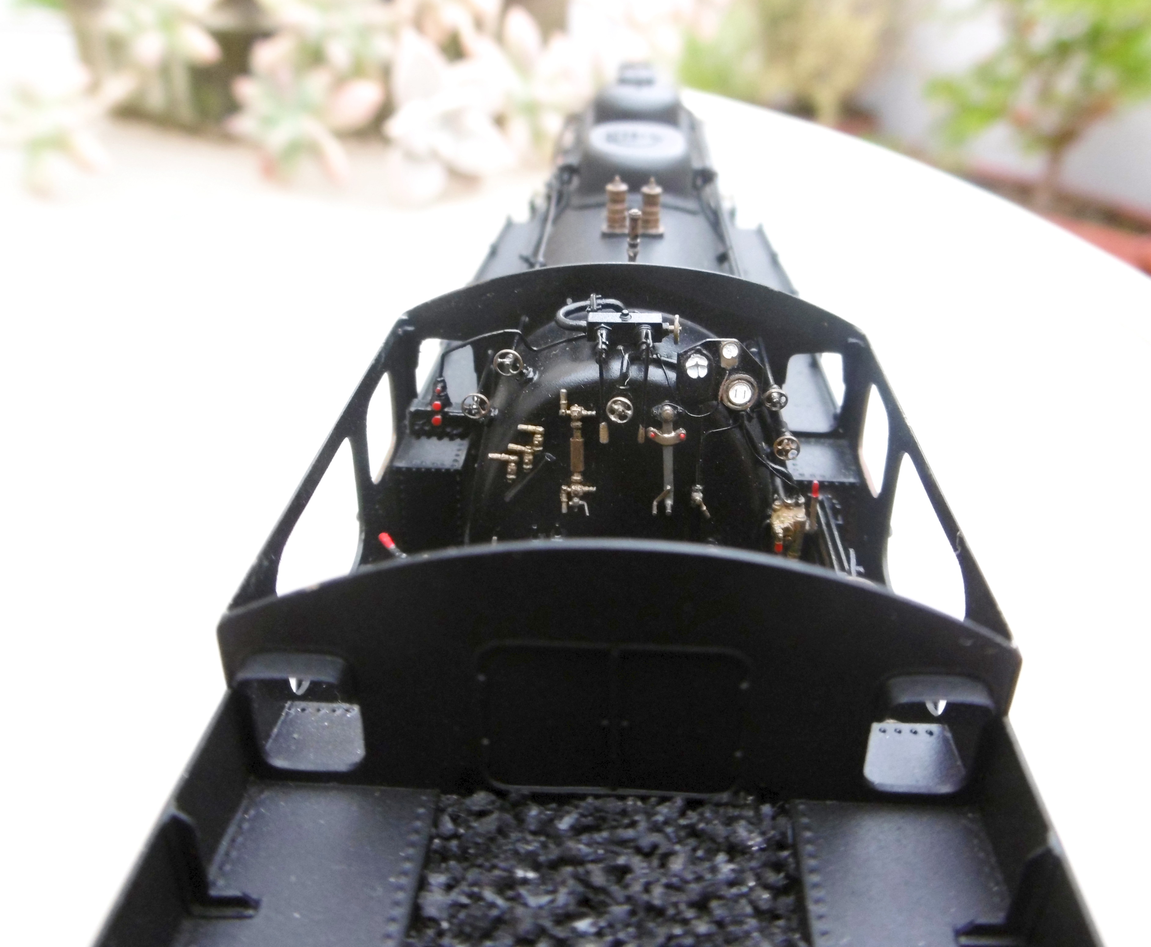

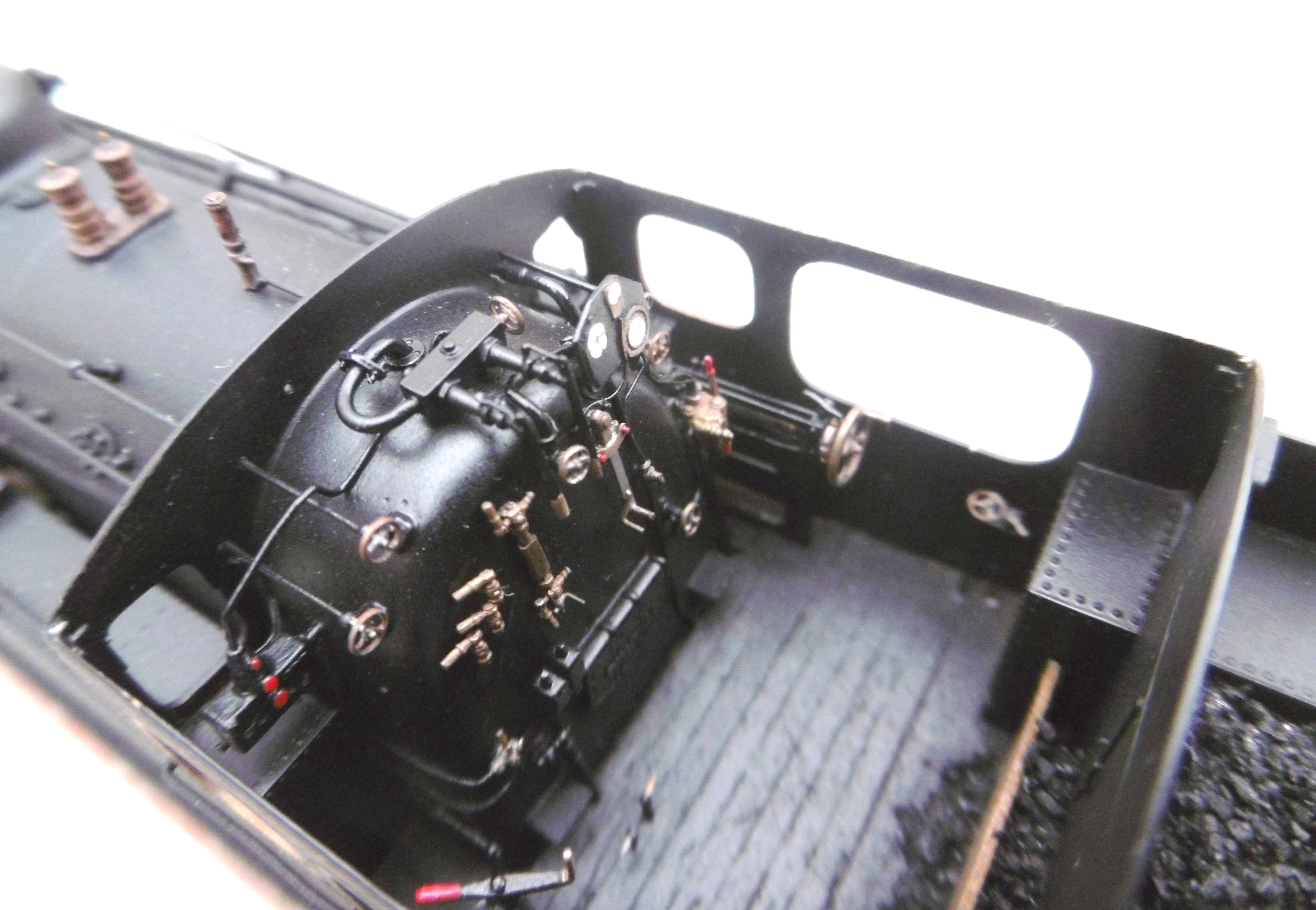

Por último,detalles cabina de conducción.
