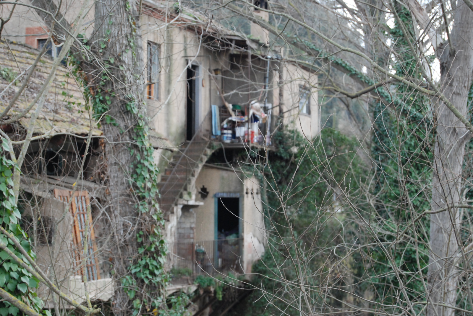

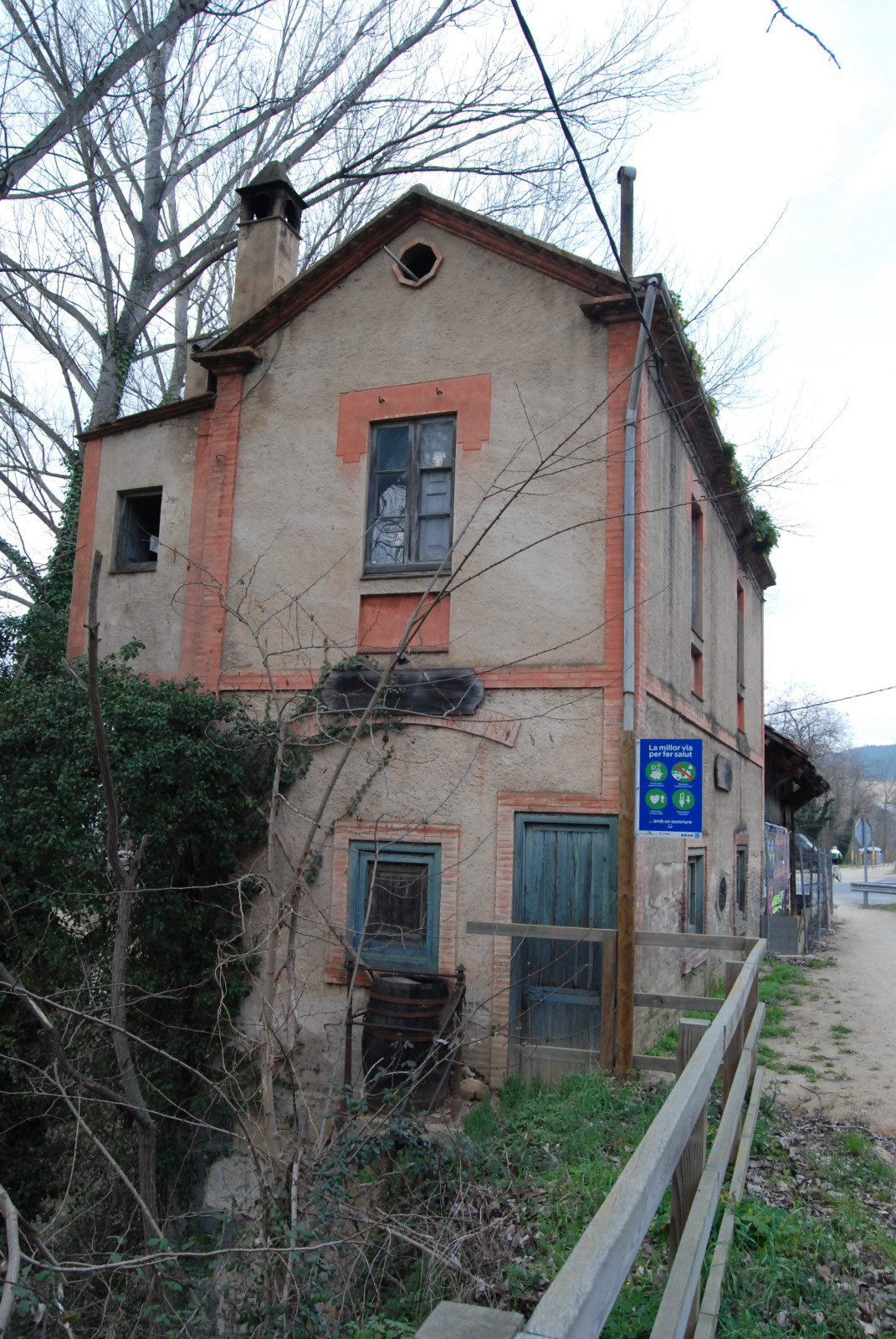

Ciertamente, el edificio de la estación me ha supuesto un cierto quebradero de cabeza, y alguna de las soluciones para su realización las venía maquinando desde hacía ya algún tiempo. Pero como comenta Carrington, estos desafíos se convierten primero en aliciente y después en satisfacción. Claro que cuánto a edificio irregular, el de la estación de Bonmatí-Vilanna.
Esta estación està "colgada" sobre el rio, y es totalmente asimétrica. Por desgracia está bastante degradada, está okupada y por lo que parece pertenece a Adif. El que se ubique en el municipio de Bescanó, ayuntamiento que permitió hace tres años que se derribase la estación del núcleo principal de población, después de años de desídia, para "reconstruir" una réplica a una veintena de metros al otro lado de via -inexistente, claro- tampoco ayuda a pensar en un buen futuro para este edificio. Para llegar a éste módulo todavía faltan dos estaciones y tres intermedios, o sea, unos 2-3 años.

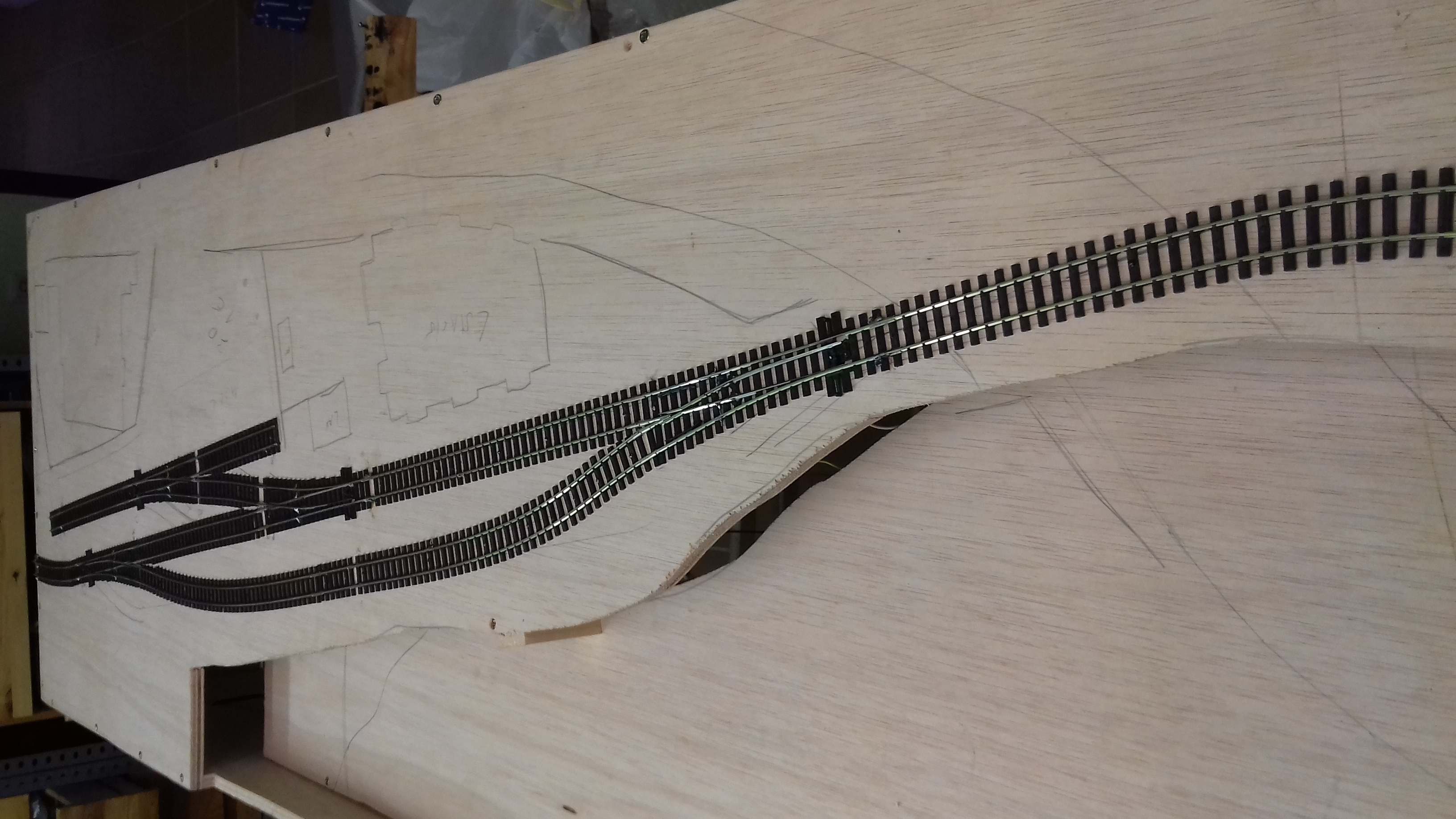

Buenos días, compañeros.
Una vez acabado el verano, a pesar de que las temperaturas se resisten a bajar de una vez por todas, reactivo el hilo. Tengo ya a disposición el módulo de la estación del Pasteral, una vez instaladas las vías y realizada la parte eléctrica por parte de los compañeros de la asociación.
Ya tenía un poco el mono de eso del modelismo, a pesar de que en estos días, entre sudor y sudor me he dedicado a mejorar algo una maqueta-diorama ambientado en una explotación minera que tengo en casa para consumo propio.
Como siempre, iré mostrando los avances del módulo.
Perdonad por la orientación de la foto, pero con el movil me sale así.
Saludos!!

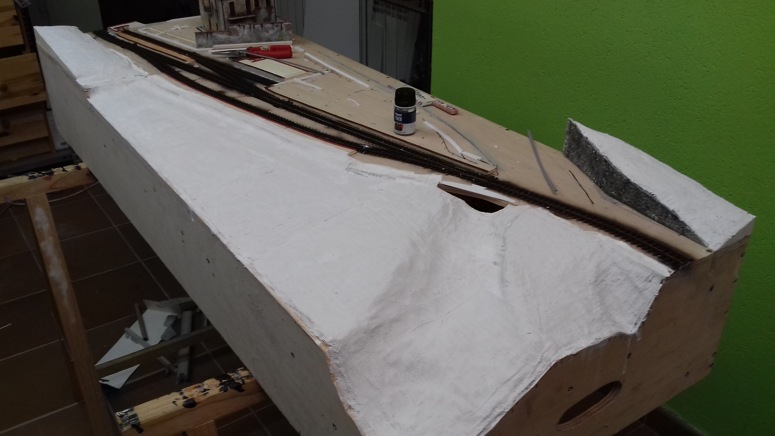

Buenas tardes.
Tenemos algún pequeño avance.

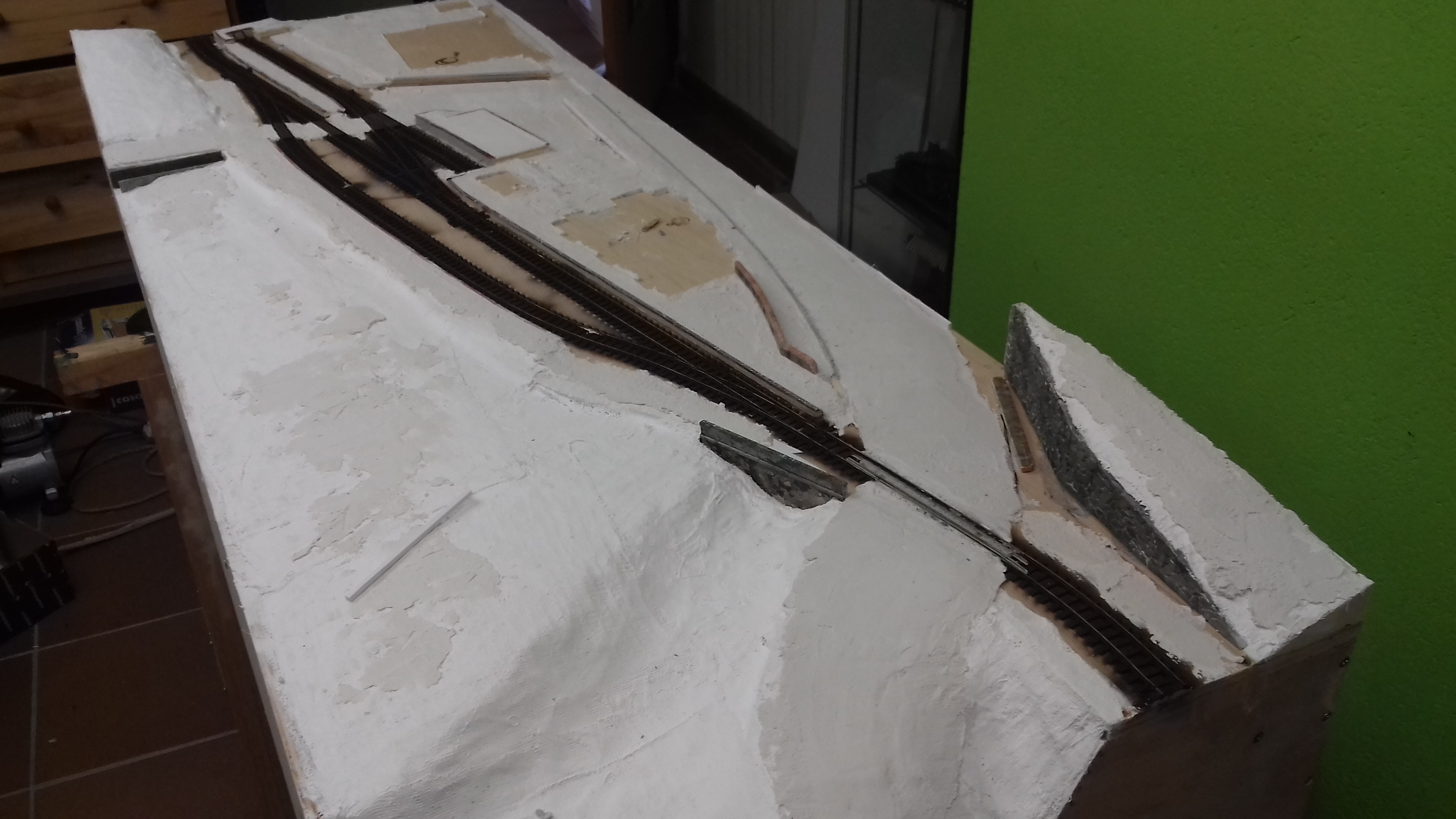

Se ha conformado el relieve con placas de poliestireno y venda de yeso.

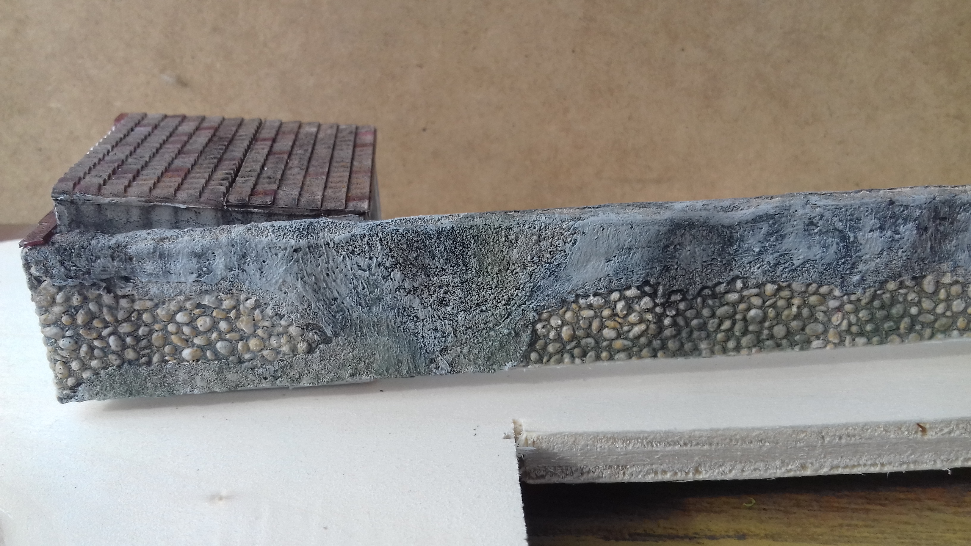

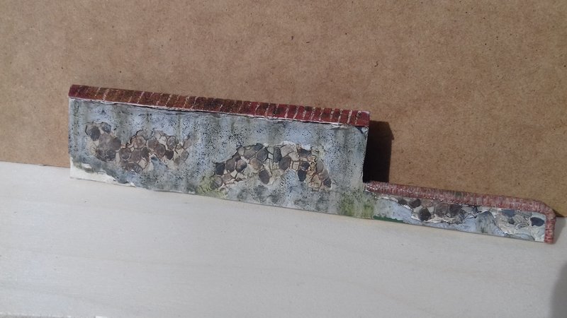

Paralelamente, se van acabando diferentes muros, tanto de contención como de separación, de los que va a disponer el módulo.

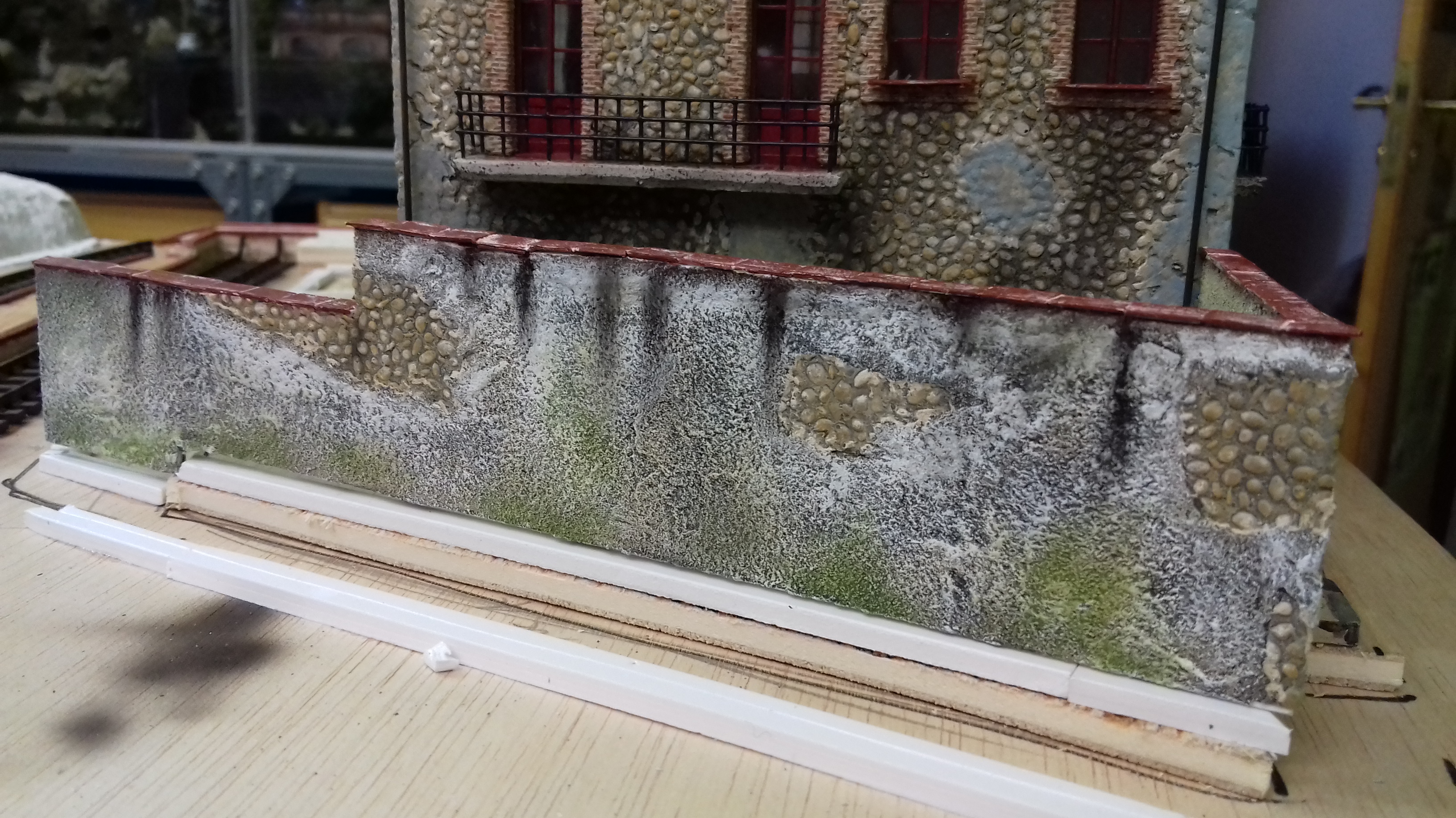

He querido hacer una pequeña recreación provisonal de la zona de la casa colindante, con uno de los muros de la misma, para ver como va quedando.

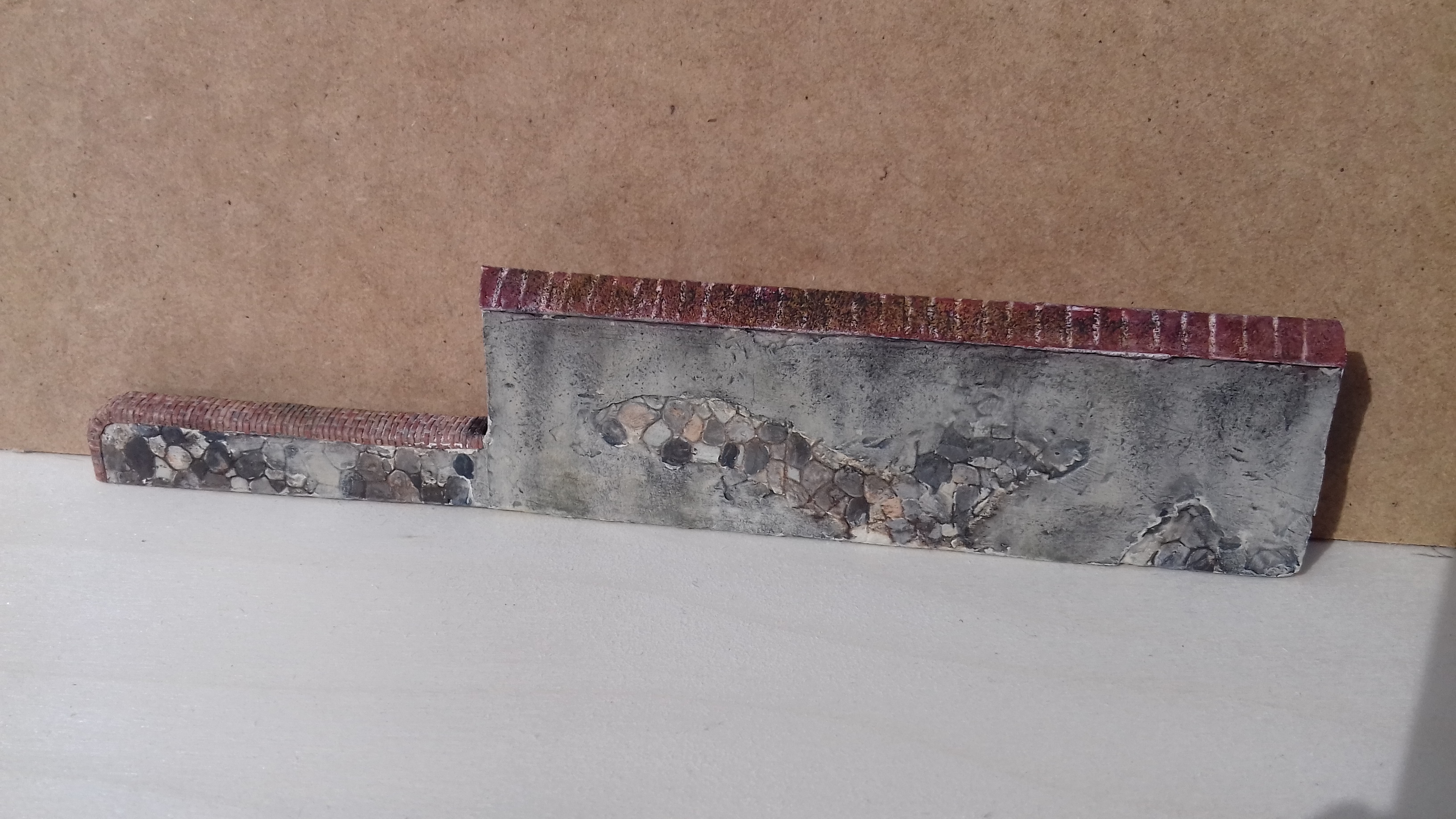

Para recrear el muro he partido de una plaquita de PVC, recubierta de pasta texturizadora de AK Interactive, y envejecida con acrílicos y pigmentos.
Hasta la próxima.

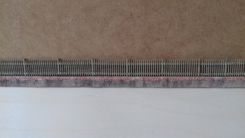

Estos últimos días he estado trabajando poco sobre el módulo en si, digamos "en la obra".

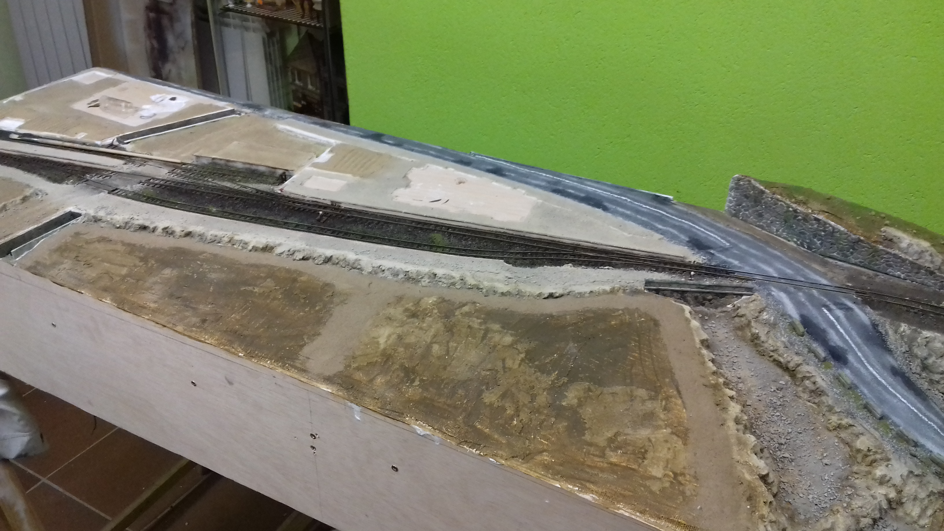

He aplicado el mortero para hacer la base de la carretera, andenes, muelle, caminos... pero de momento sin afinar el acabado.

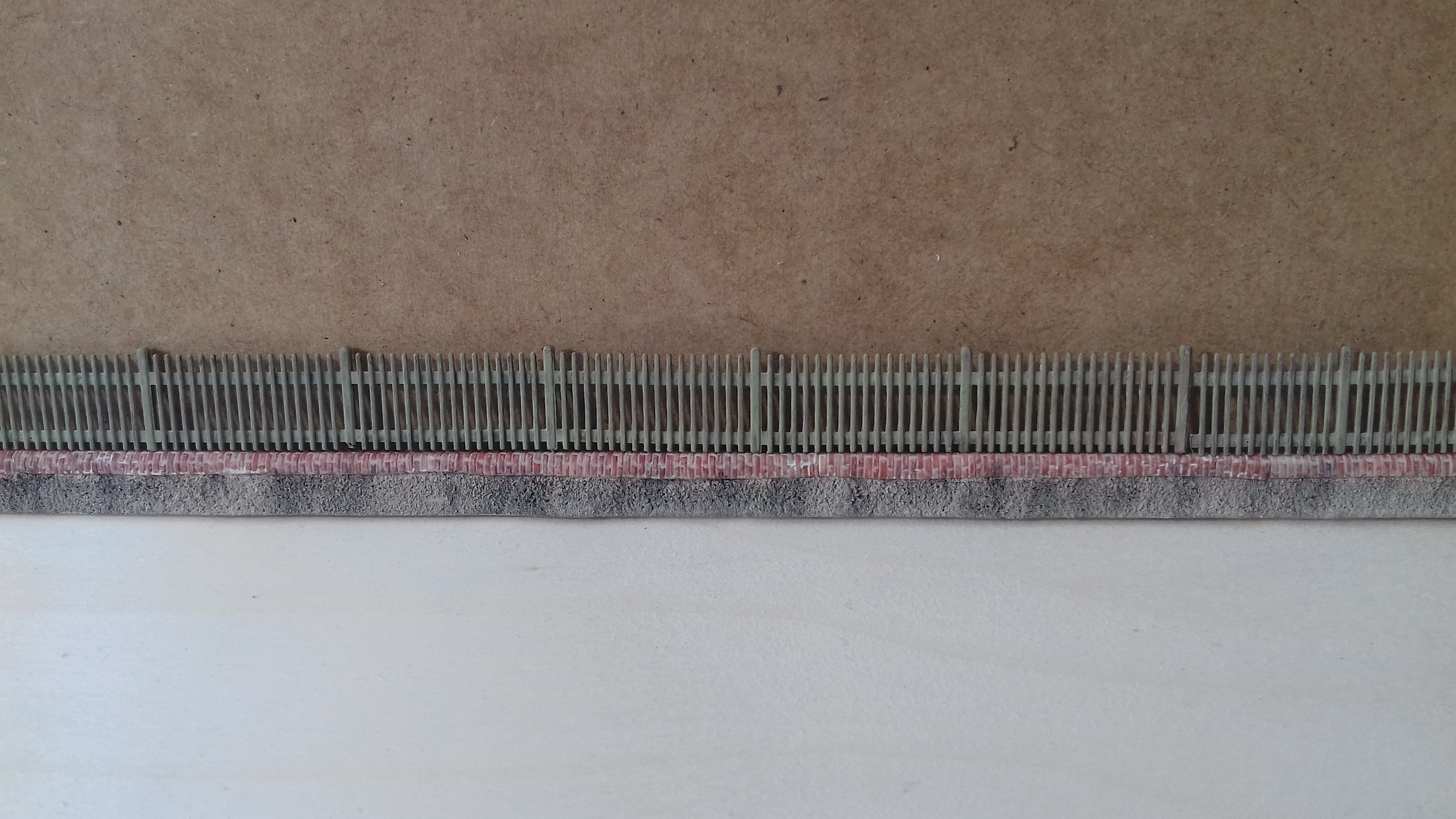

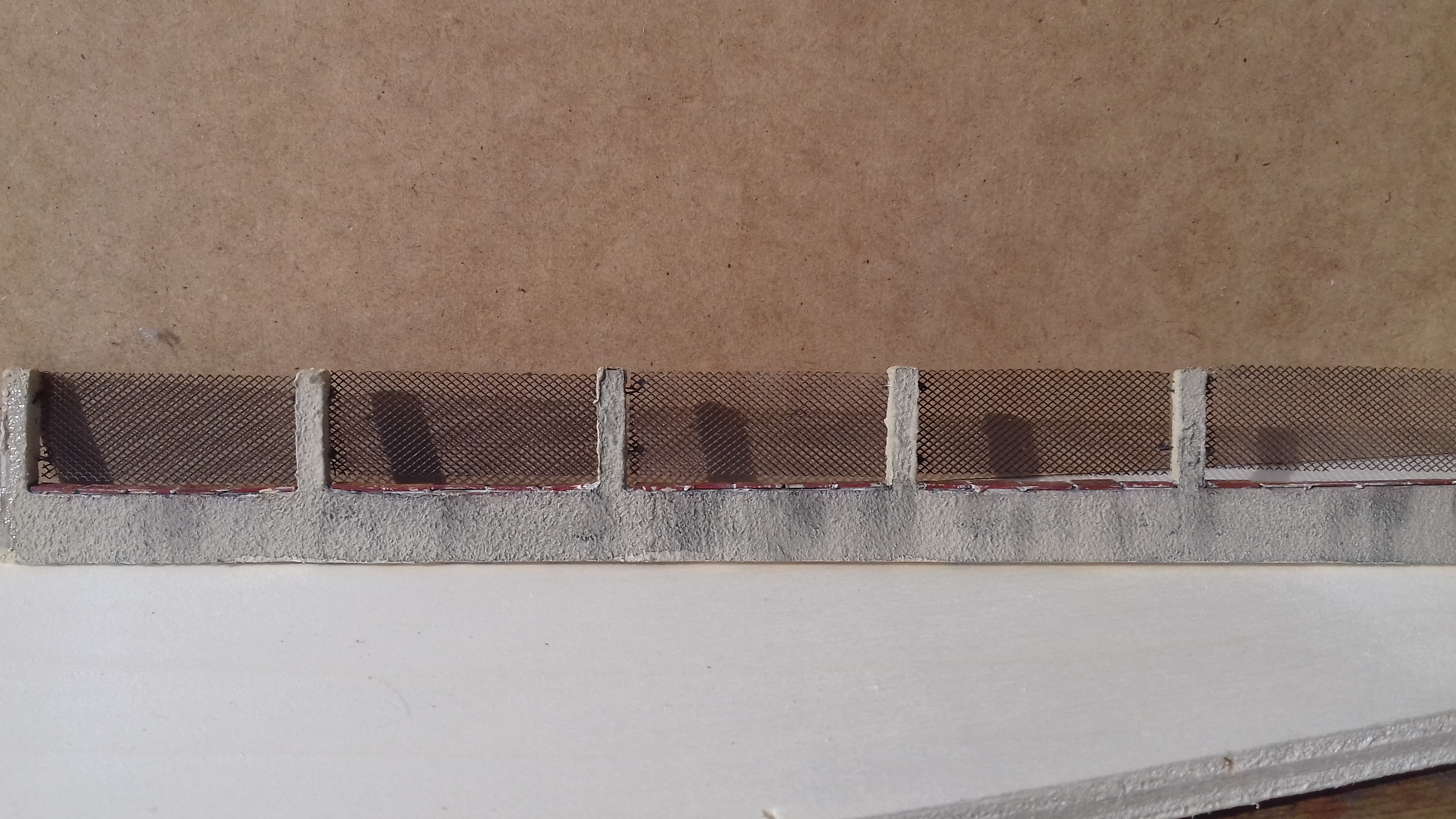

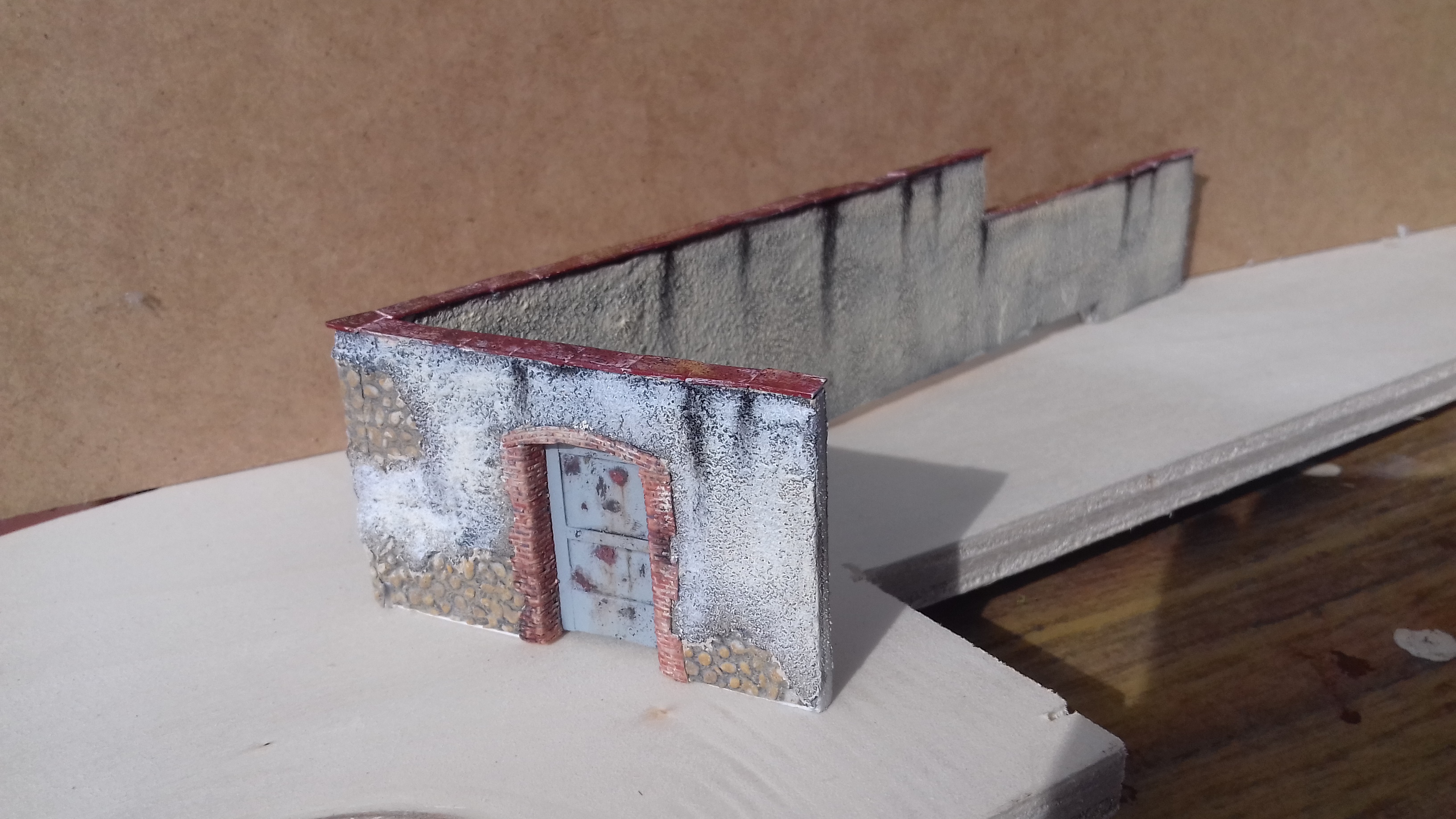

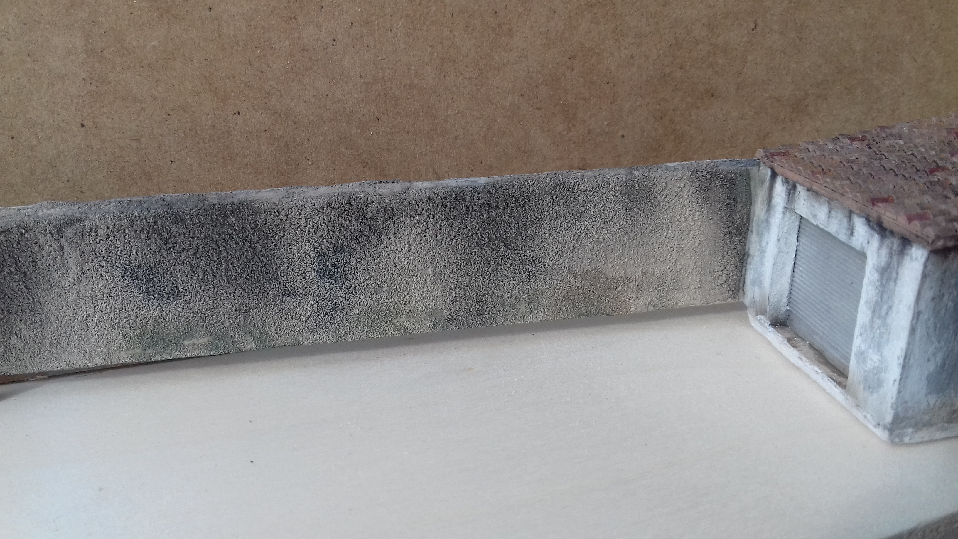

En cambio, me he centrado en hacer diferentes muros, muretes y vallas que se colocarán en sus correspondientes sitios:
A diferencia de los edificios, normalmente espero a construir muros de contención, paredes y otros elementos similares una vez tengo el relieve y otros volúmenes acabados, para adaptarlos al máximo a las medidas que finalmente necesito. Pronto acabaré con estas obras de fábrica, y me podré dedicar ya de pleno a la decoración del módulo, que es cuando todo empezará a tomar forma.

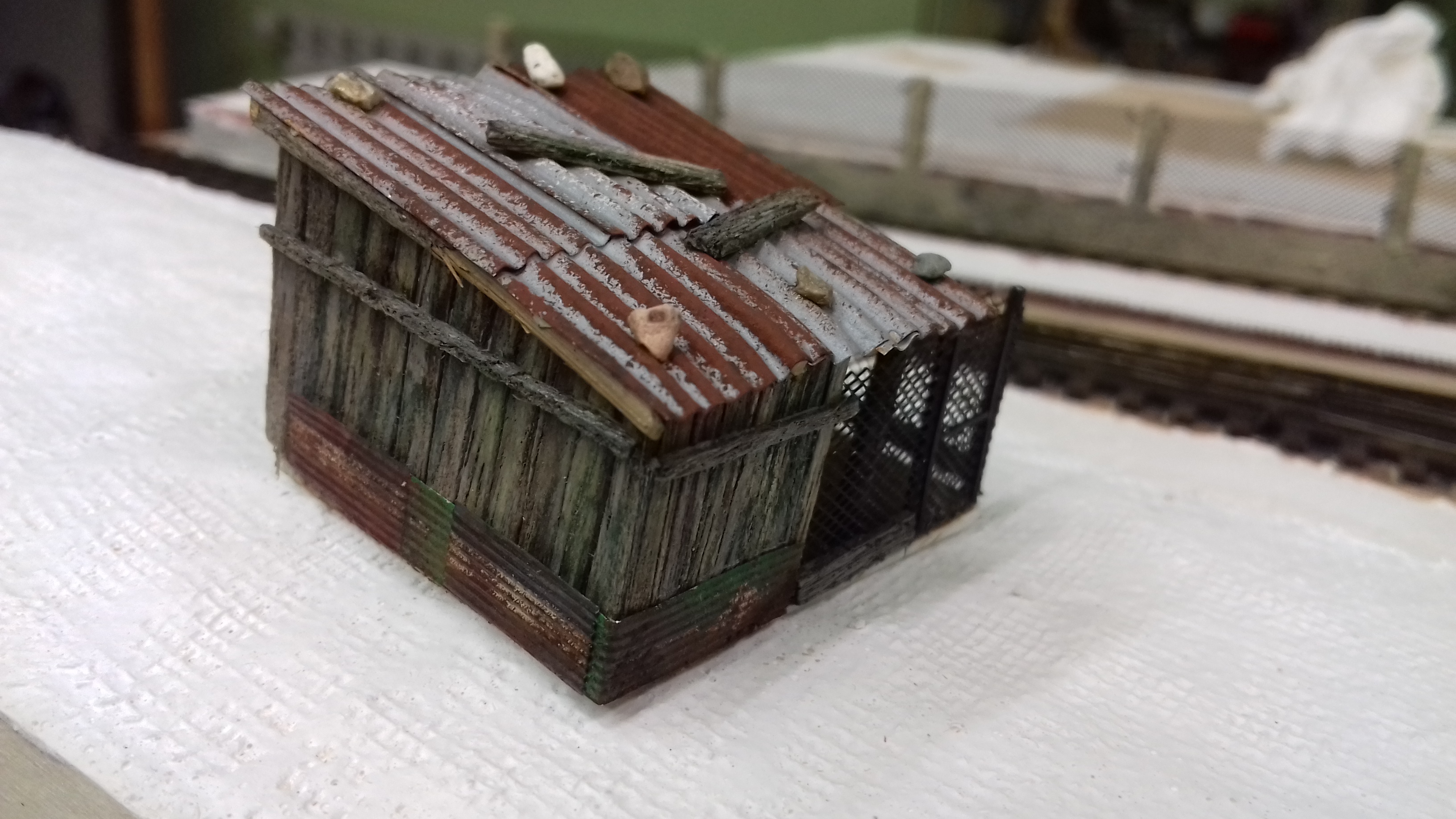

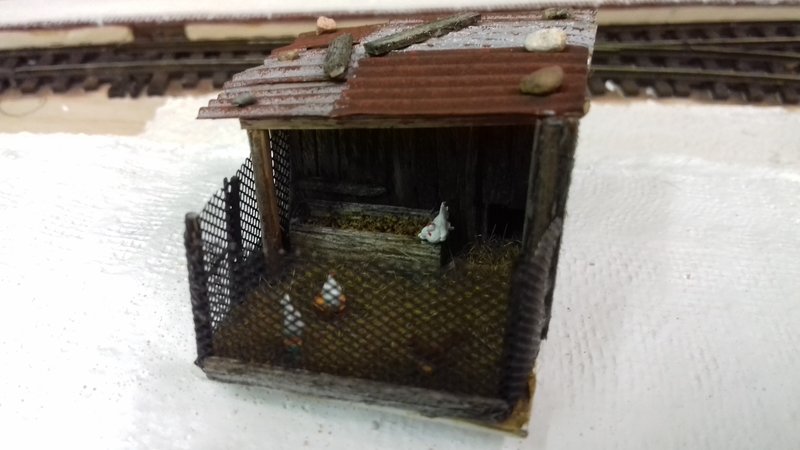

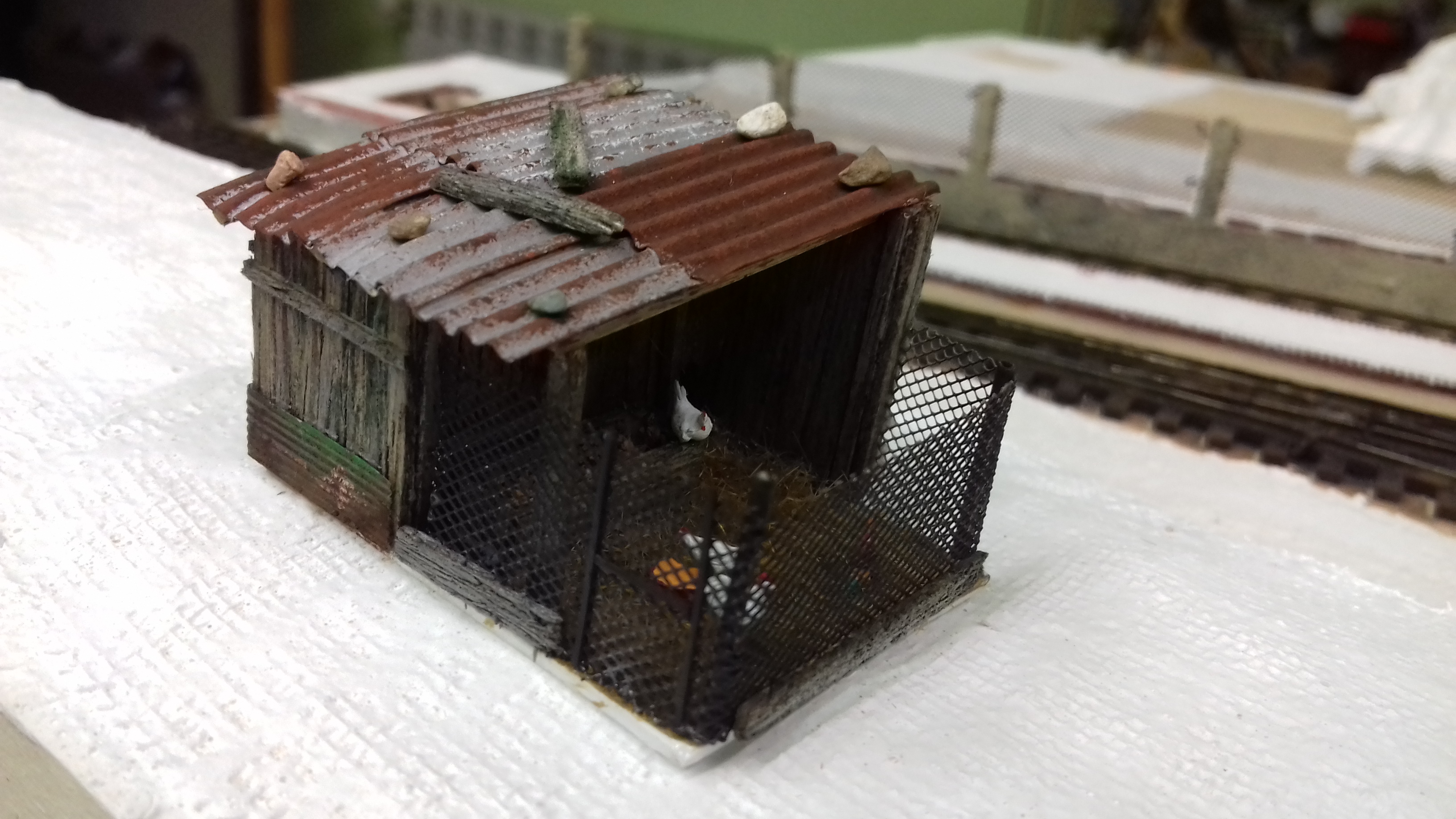

Prosiguiendo con los trabajos previos "en taller" para próximamente ir a por la superfície del módulo propiamente dicha, por ahora he acabado un pequeño y rústico gallinero que formará parte del recinto de la casa que acompaña a la estación. La pared es de madera de balsa, envejecida mediante lavados y pasteles, mientras que el techo es de aluminio corrugado, imitando cubierta de chapa galvanizada oxidada por el tiempo.
Saludos!!

Ki ki ri kiiiiiiiiiiiiiiii! Te falta decir que raza de gallinas has colocado. ¿Quizás las has ido a buscar a Ochando en la provincia de Segovia? https://www.elnortedecastilla.es/segovi ... 91744.html
Bromas a parte está espléndido. Ya tengo ganas de verlo colocado.

Albert, las gallinas no sabría decirte de que raza son, pero de Ochando, a pesar de reducidas, me parece que poco cabrían.

¡¡Genial ese gallinero!!!...¡¡ánimo con el resto!!

Buenas, que bonito y detallado ese gallinero, como me gusta.

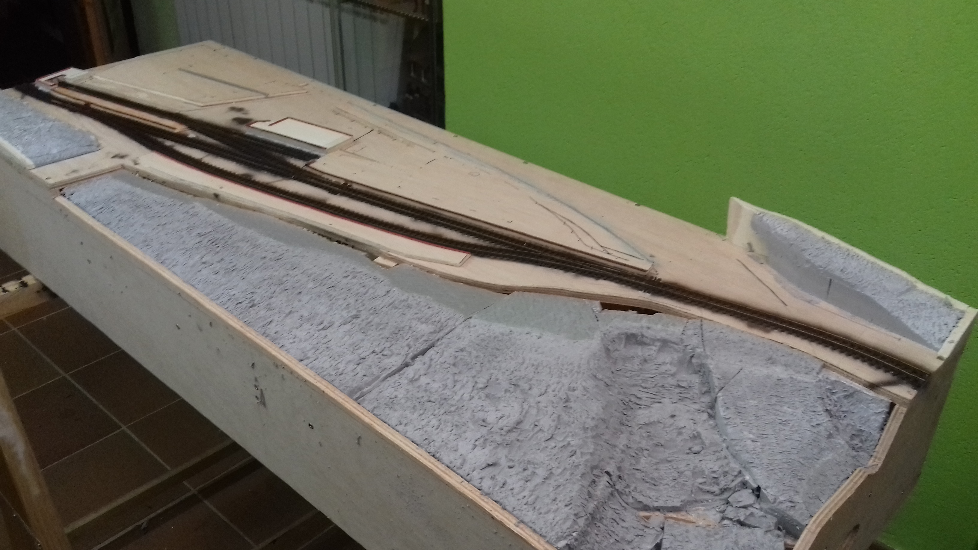

Buenas noches, compañeros.

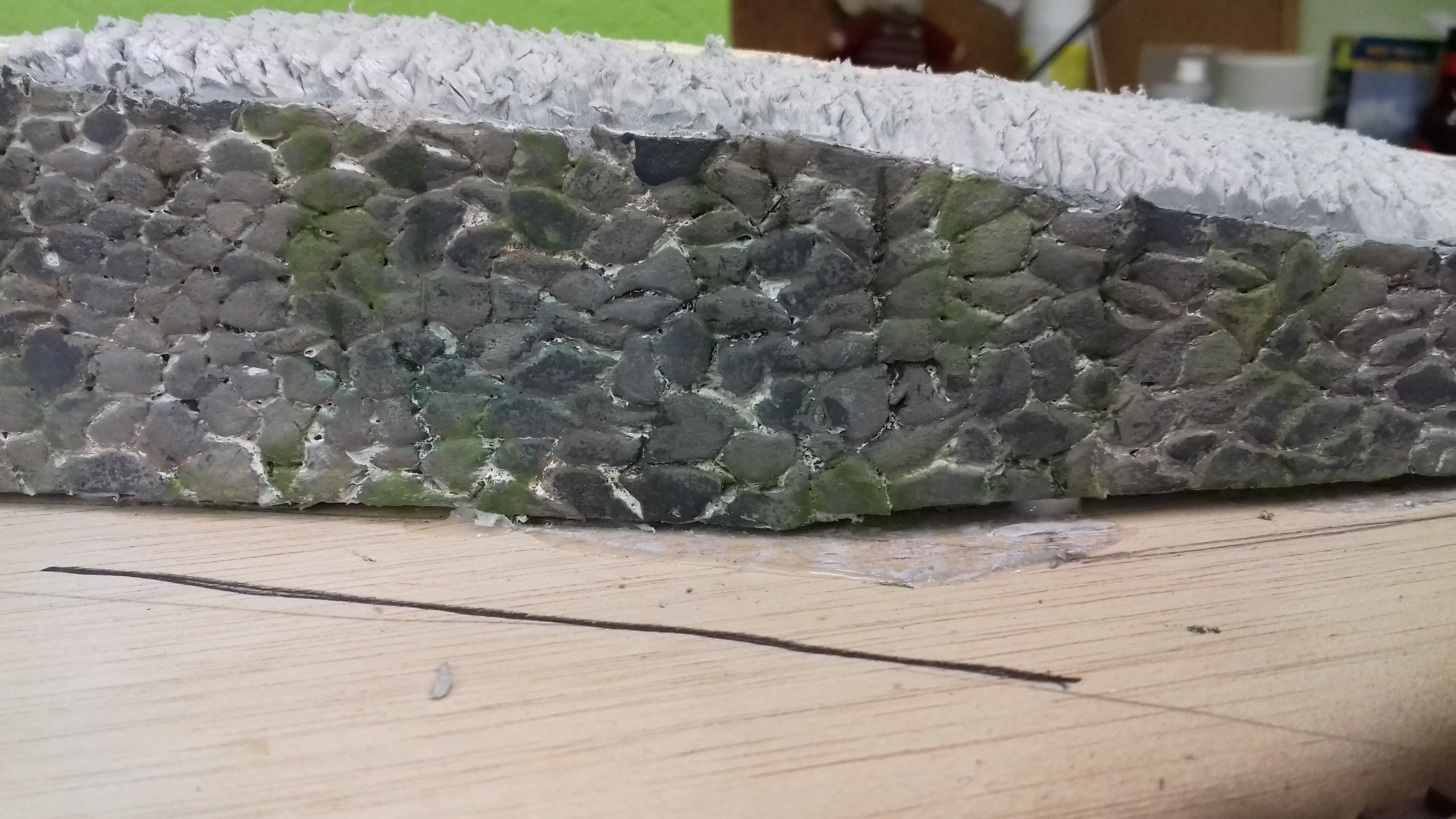

Poco a poco se va avanzando. Una vez concluidos los trabajos preliminares como muros y pequeños complementos, no por ello poco importantes, me he metido de lleno ya en el módulo propiamente dicho. Por ahora he dado por acabada la fase de recubrimiento con tierras, dando paso a la vegetación, primero la "basta", la del aplicador electrostático.
Hasta pronto, y saludos
