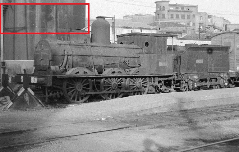

LA MAQUINA ES DE METAL BLANCO(como se ve en la pg 10)(obserbar la tuveria grande que va de la repisa a la marquesina tiene representado en la mitad un acople que es una tuerca a escala utilar la lupa,dicha tuberia es la de vaci
o de freno)

241valvulas escribió:
PLANOS RENFE DEPOSITO MIRANDA AÑOS 60
El adjunto IMG_20160524_122446.jpg ya no está disponible
Buenas las medidas del deposito de fuel sabes cuales son yo estoy haciendo otro deposito y no se ni la altura ni el diametro de este tipo de fuel he intentado buscar alguno y no he encontrado ninguno
un saludo
un saludo
TE DOY LAS MEDIDAS APROCXIMADAS ESCALANDO FOTOS;EN HO,100mm `por120mm de altura
muchas gracias
