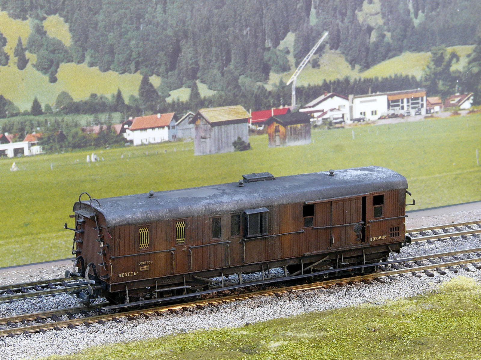

Al que escribe estas líneas le gusta patinar el material, y como a juicio de sus amigos, no lo hace mal del todo, por lo que en ocasiones y con sumo gusto le mete mano a algún modelo ajeno.
En este caso el furgón de la foto es un modelo de latón montado por nuestro amigo Lalo, y la pacific Wütemburguesa es cortesía de Miguel (Papipoto). A petición de ambos subo los dos trabajos.

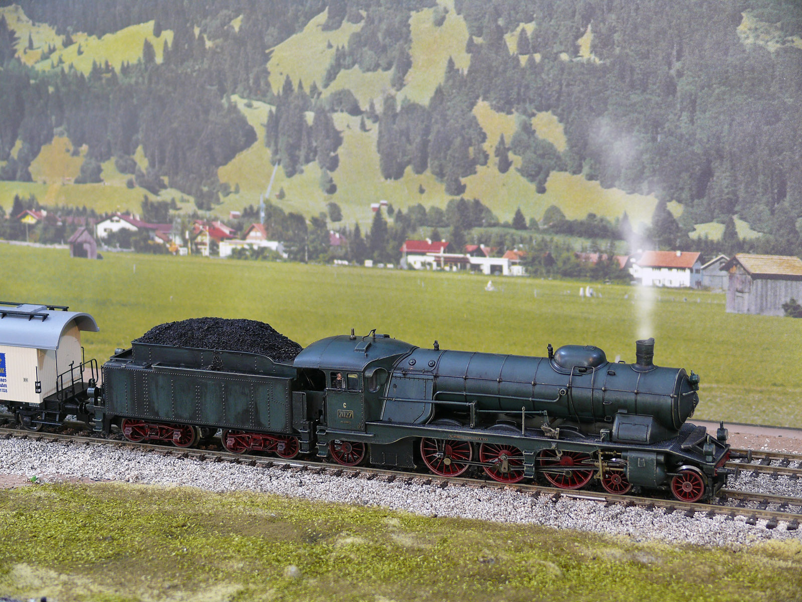

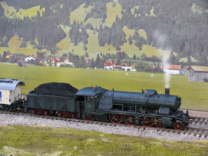

Algo más con la DRG 01 125 de Roco...

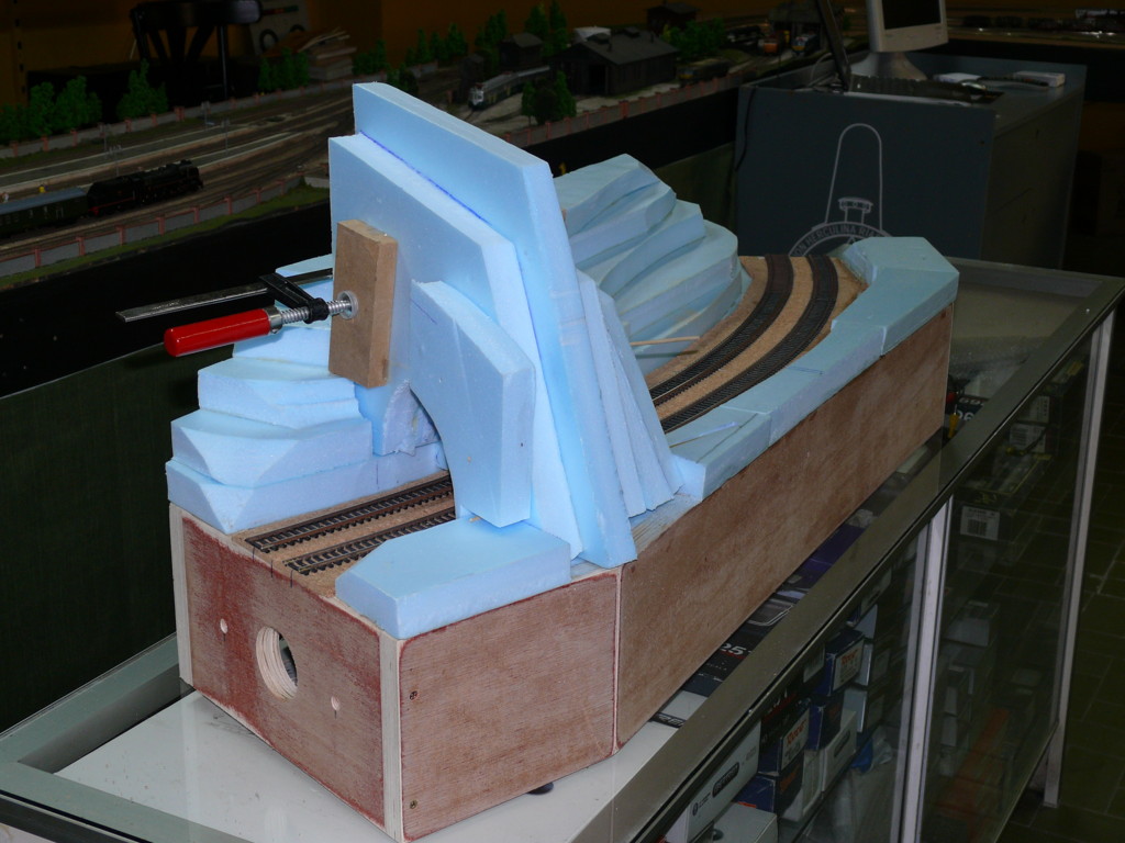

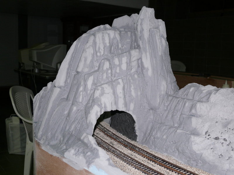

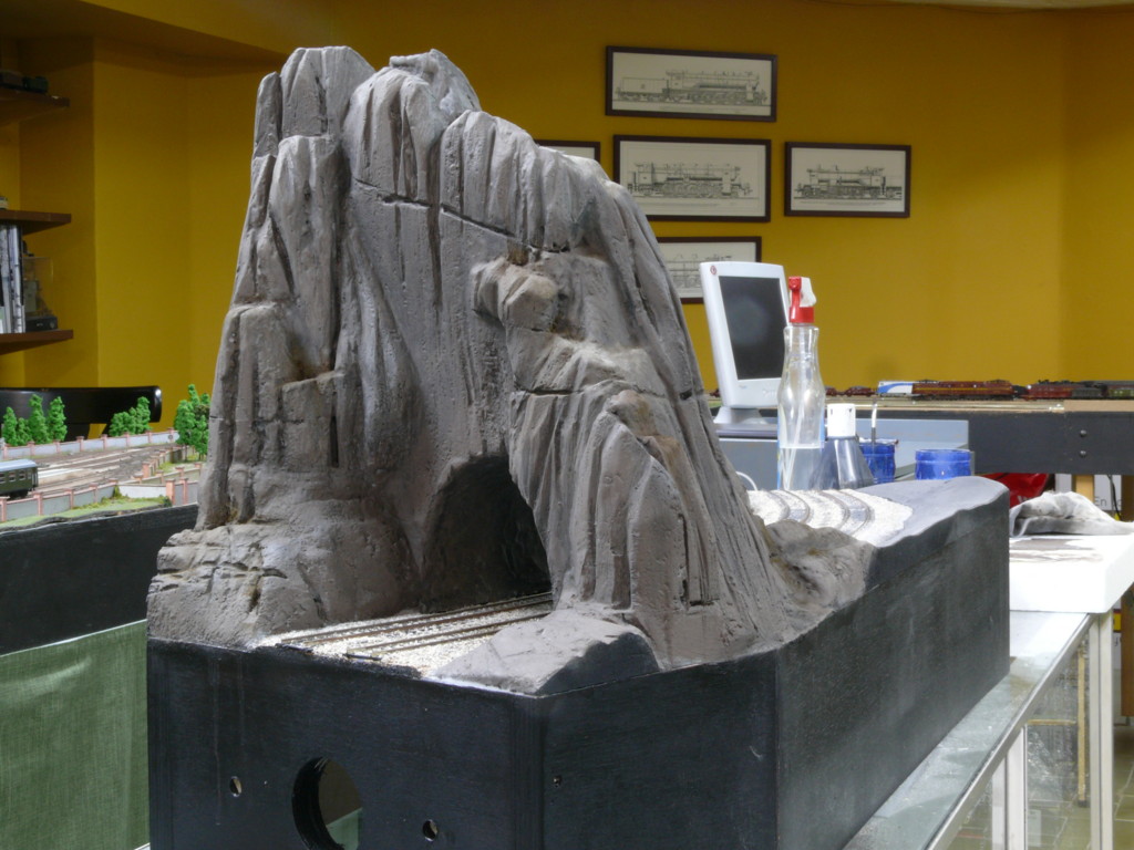

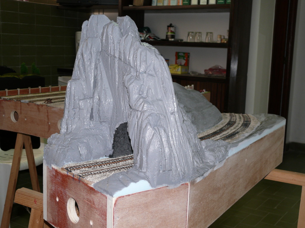

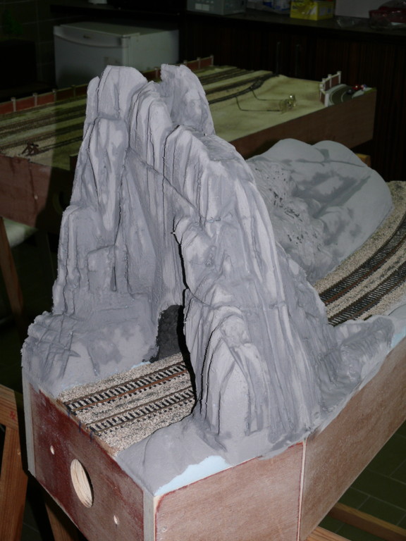

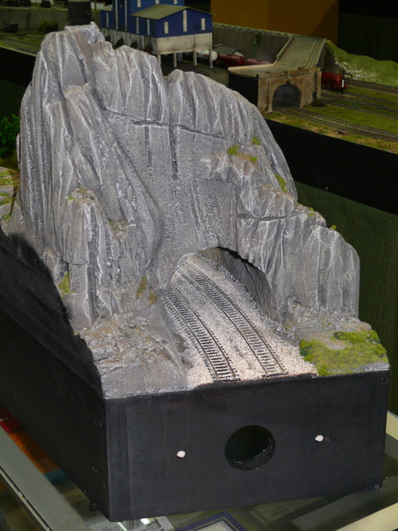

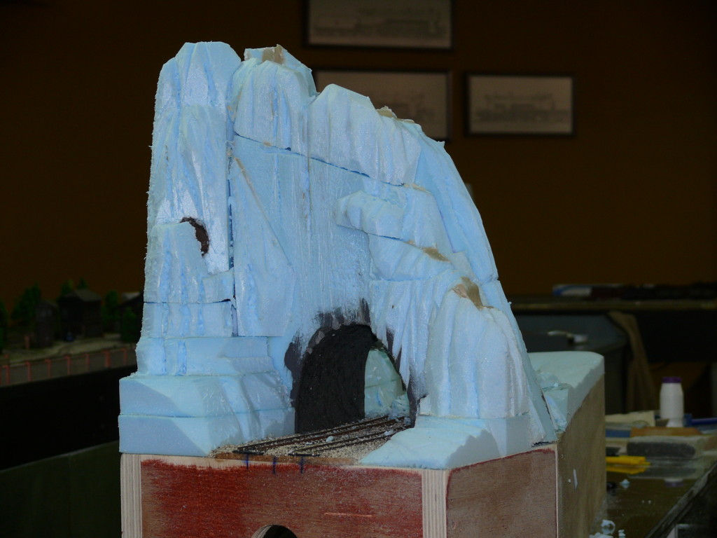

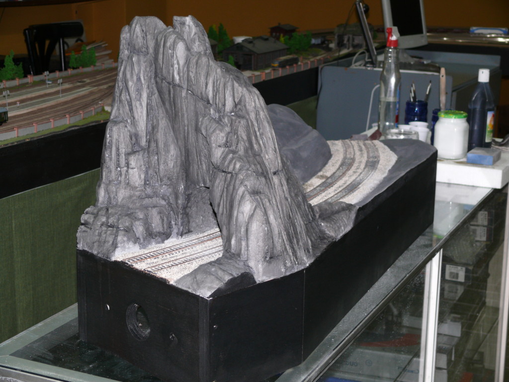

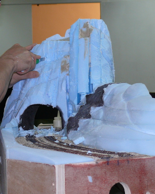

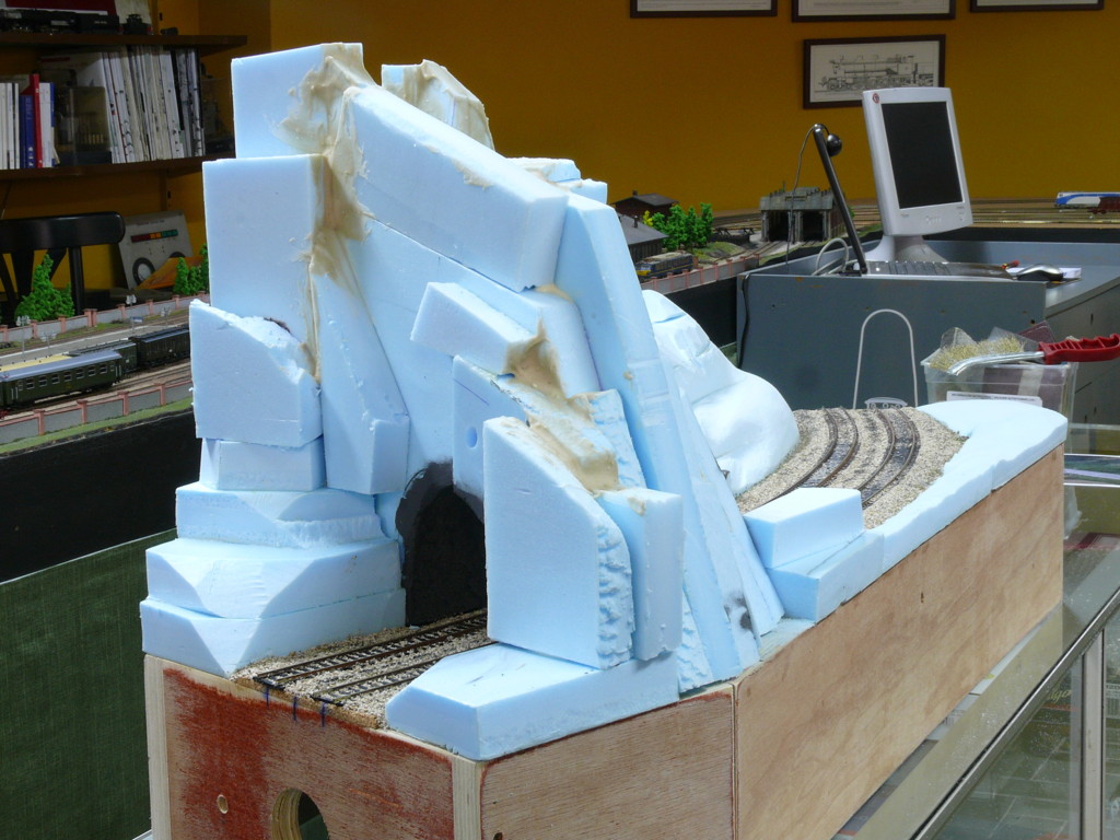

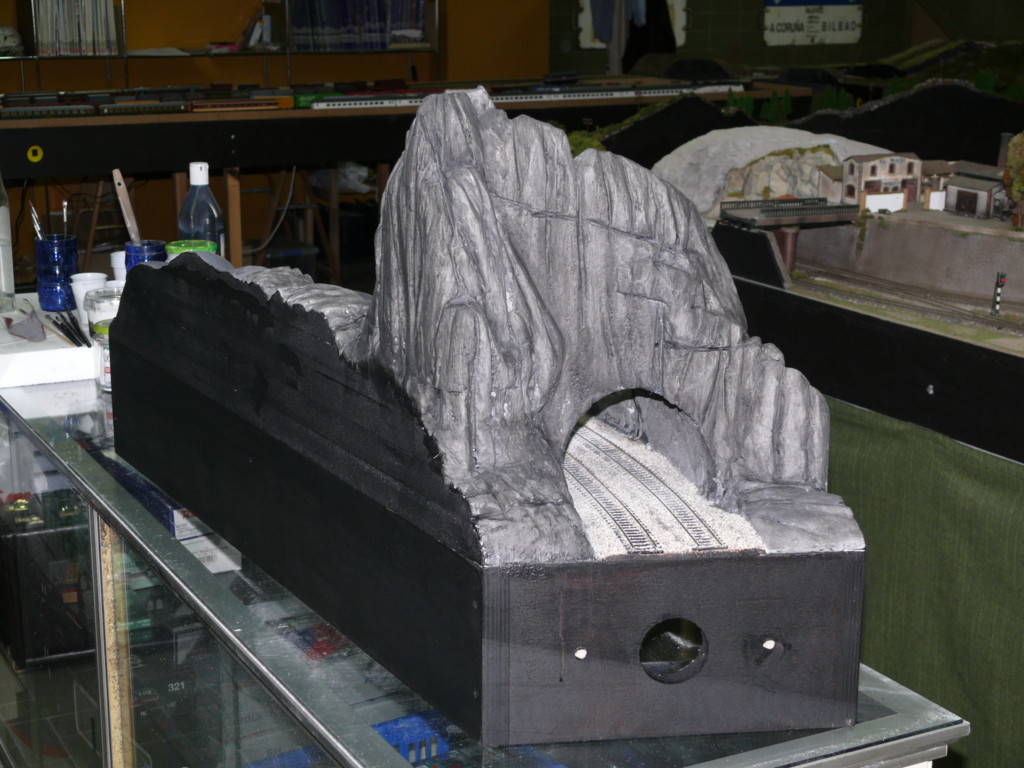

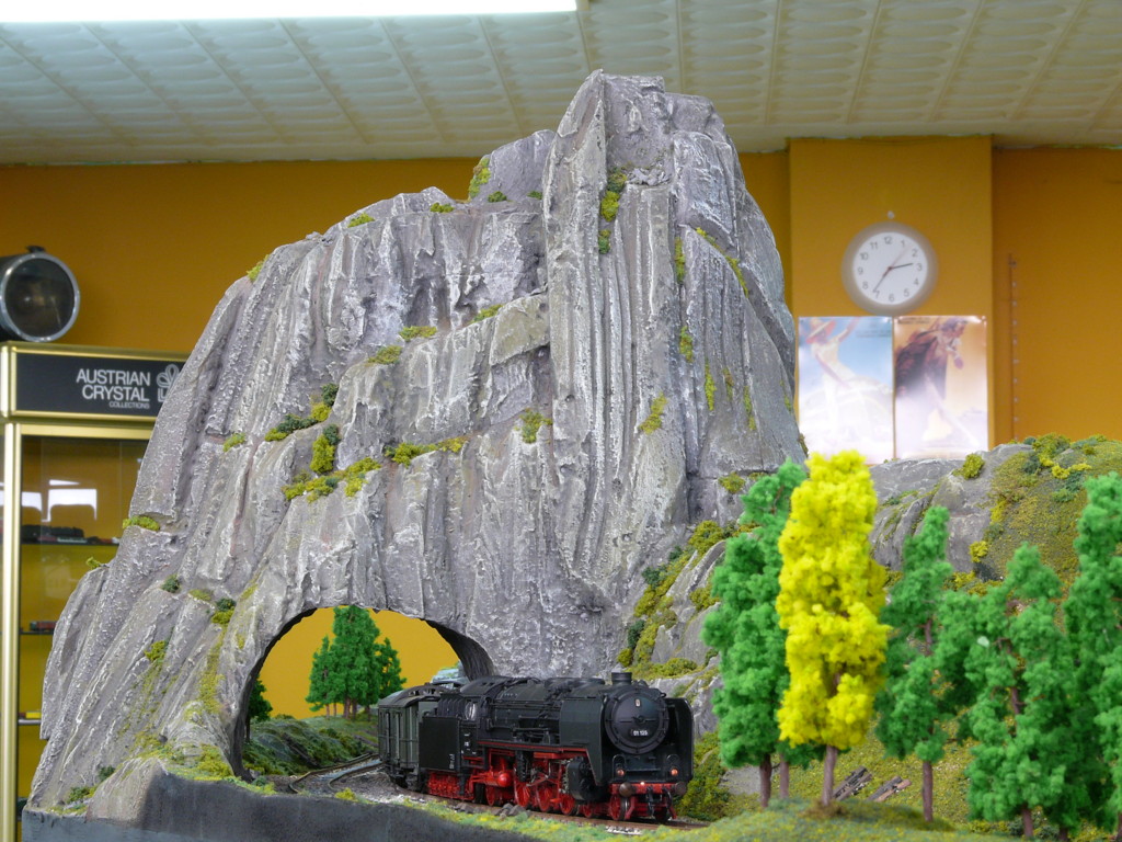

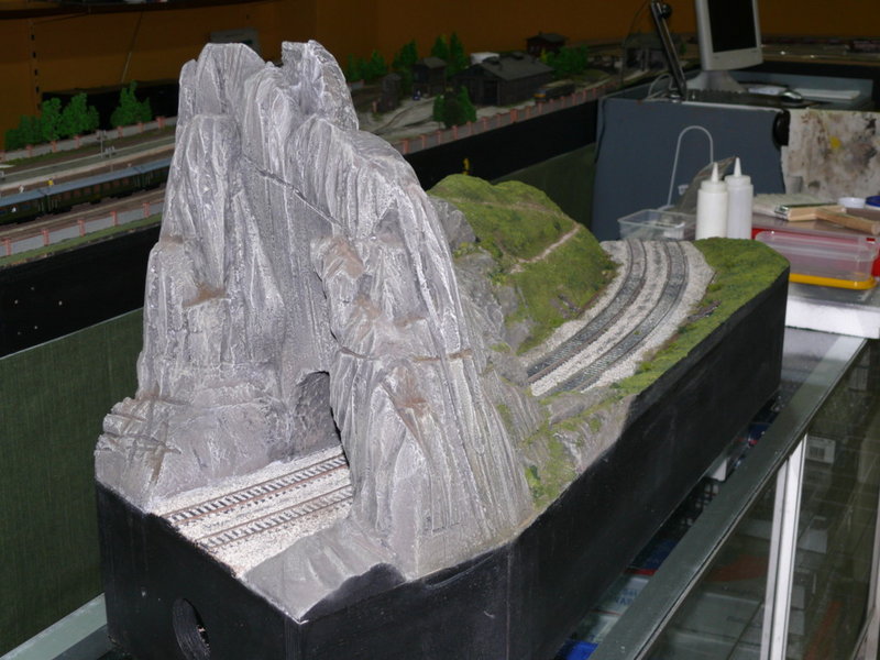

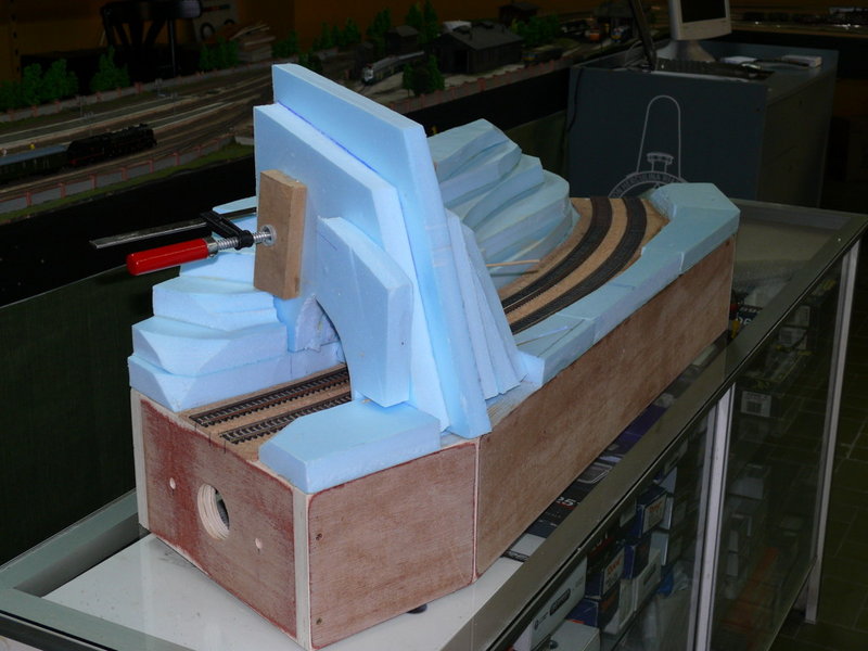

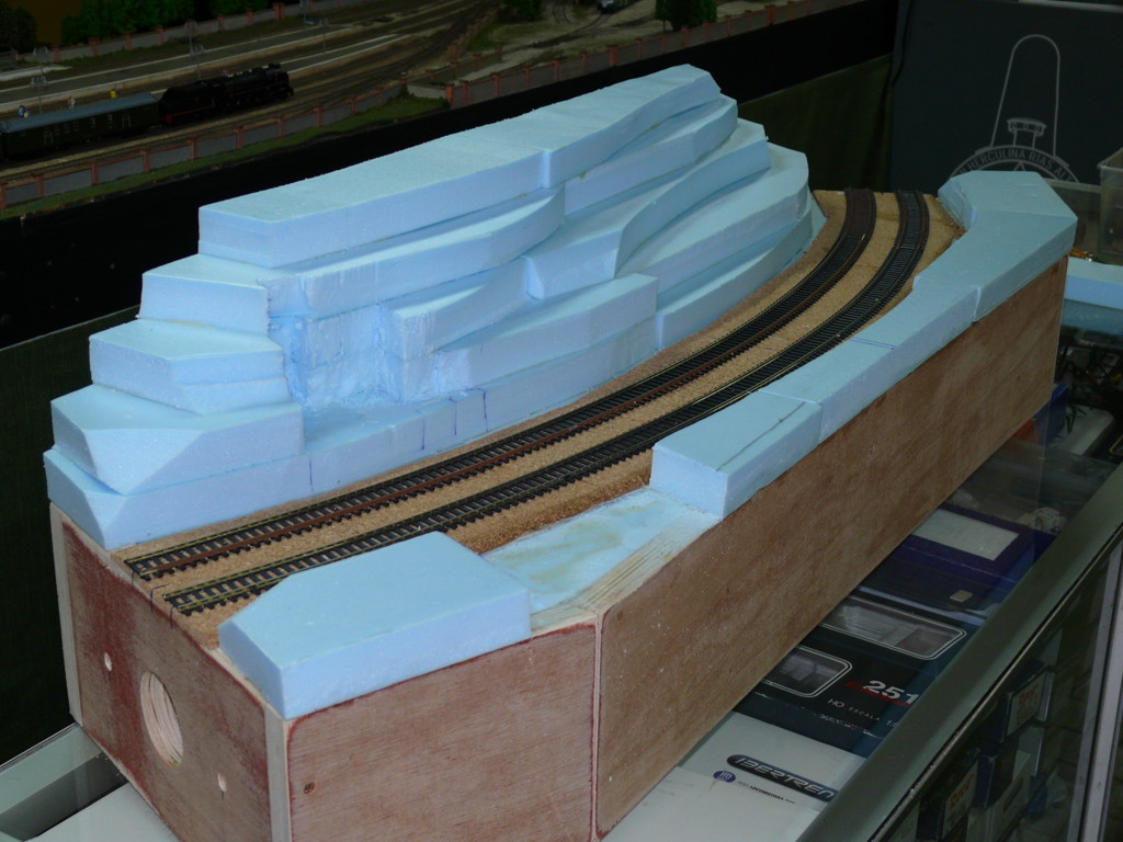

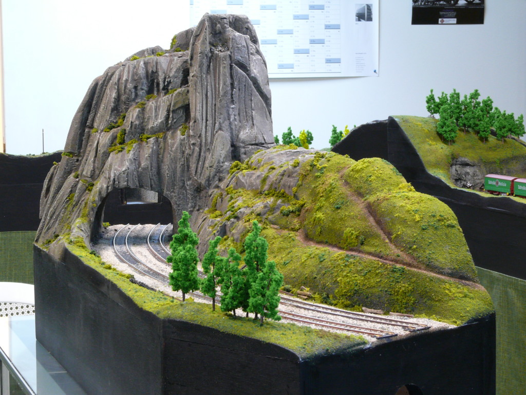

Hemos incorporado módulos nuevos este año y me agrada realizar fotos durante el proceso de ejecución del diorama. Estas corresponden a un módulo que contiene una gran roca tunelada directamente en la dura roca.
No quiero convertir esta colaboración en un tutorial ni dar el coñazo con explicaciones, una imagen vale mas que mil palabras...
Existen múltiples sistemas para llegar al mismo sitio, no los hay mejores ni peores, lo que importa es el resultado.
No obstante si alguien quiere preguntar algo que no se corte, que yo contesto siempre que la pregunta no sea del tipo: " ¿Como se hace una maqueta?" ;) :roll:
Gracias compañeros.

Hola, en la foto "mod_penedo 06.JPG" he visto que una vez terminado de desvastar el modelo, le has aplicado un producto que en la siguiente foto aparece ya seco y lijado... Puedes decirme qué producto es por favor? Saludos y buen trabajo, enhorabuena. Alfredo.
Mensajes: 345
Ubicación: Belas, PT
Registrado: 05 Feb 2010 20:22

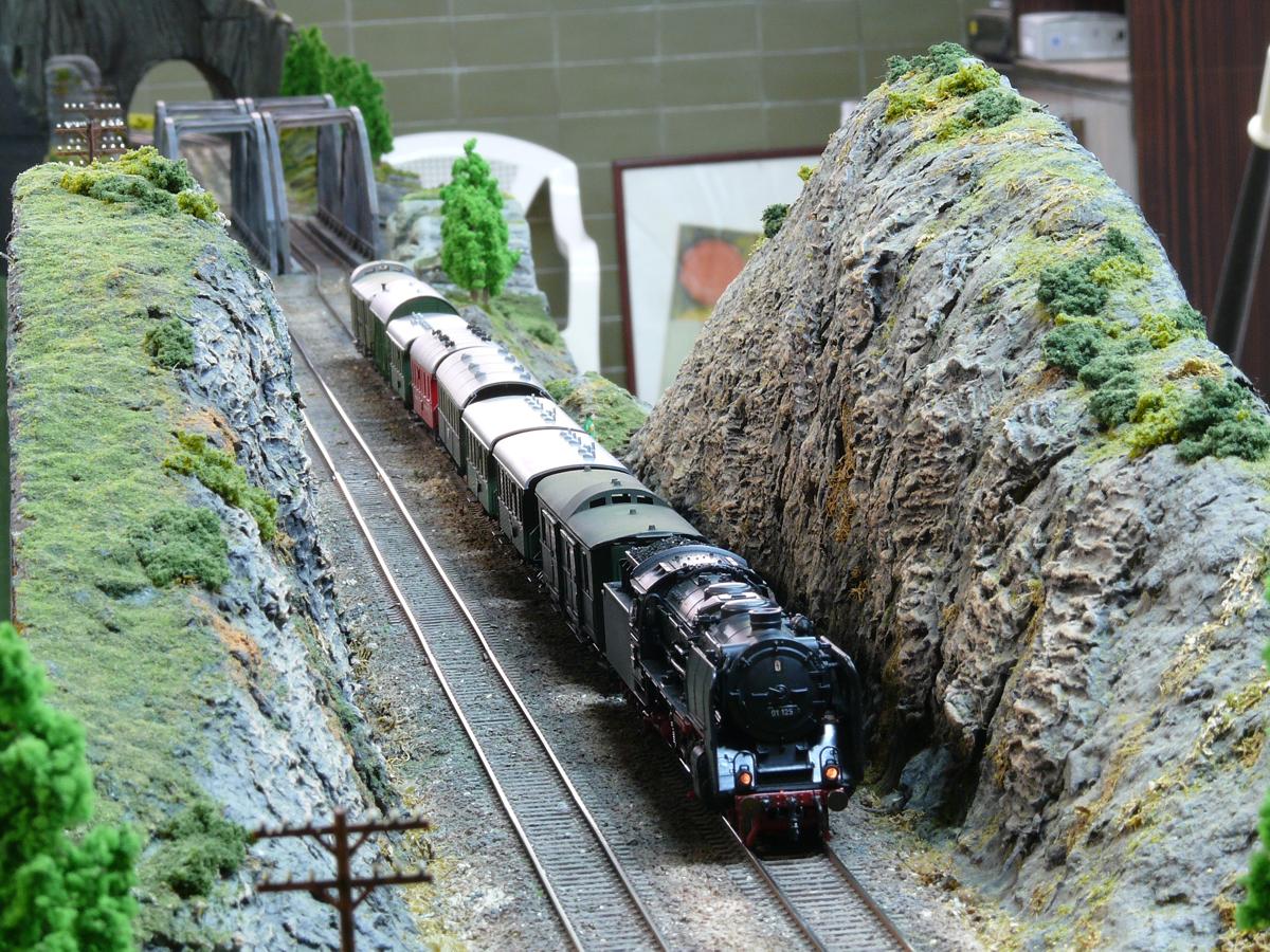

Ola,
una cuestión: que balastro es lo que se ve en la foto?
Gracias por la respuesta
rp
Sobre el poliestireno extrudio aplico a brocha/pincel una capa generosa y uniformemente repartida de una mezcla a base de escayola 2/3, papel molido 1/3, agua, cola blanca y pintura acrilica (negra en este caso). La consistencia de la mezcla debe ser plástica, es decir que se pueda aplicar con brocha pero que no gotee.
Una vez seca la puedes y debes lijar, también la puedes tallar ligeramente si lo precisas. Cuando termines y elimines el polvo, debes aplicar un barniz acrilico mate para tapar el poro antes de iniciar el proceso de pintura.
Espero haber satisfecho tu duda.
Un saludo.-

racia escribió:
Ola,
rp
Es una mezcla de balastro comercial para HO (dos tonos), no te puedo indicar la referencia dado que lo compramos a granel en Alemania, lo mezclamos con sepiolita (arena secante de gasolinera) al 50% para economizar. Apunto que yo no soy muy amigo de la sepiolita, dado que en exceso cuartea y además en ambientes húmedos capta vapor de agua del aire, por lo tanto úsese con moderación.
También matizamos el color con pintura mediante lavados y pincel seco...
