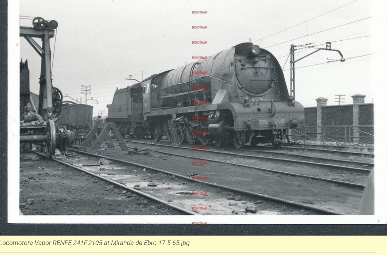

Impresionante modelos!
Una (creo) interesante vista de la parte posterior del cocheron de Miranda..(por si sirve)
https://www.flickr.com/photos/52467480@ ... 449189815/

MUCHAS GRACIAS.MAGNIFICA IMAGEN

Espectaculares detalles del depósito! Es tal cual el real, no sabia que tenia portones atrás, parece que la foto real es ya con todo apartado, que pena!!

Deposoto de miranda de ebro.imagen subida en otro hilo por un compañero y que traslado aqui por razones evidentes.
