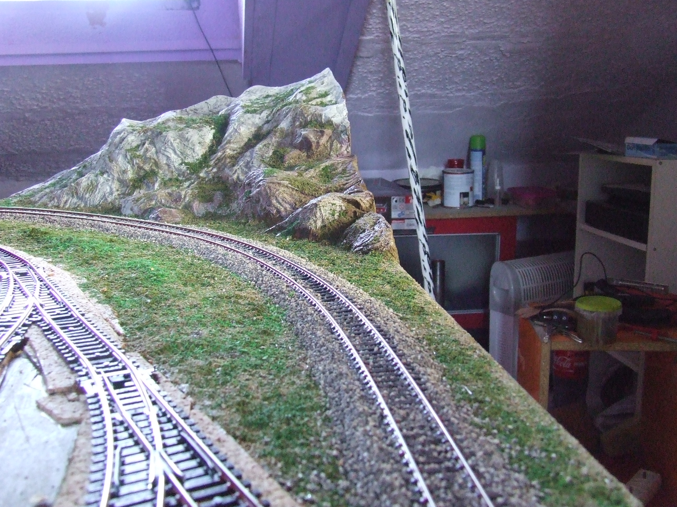

Bueno, voy a poner una foto de una prueba de balastado, a ver que os parece.

grejaul,fantastica tu maqueta te esta quedando muy chula ;) esperamos mas fotos.

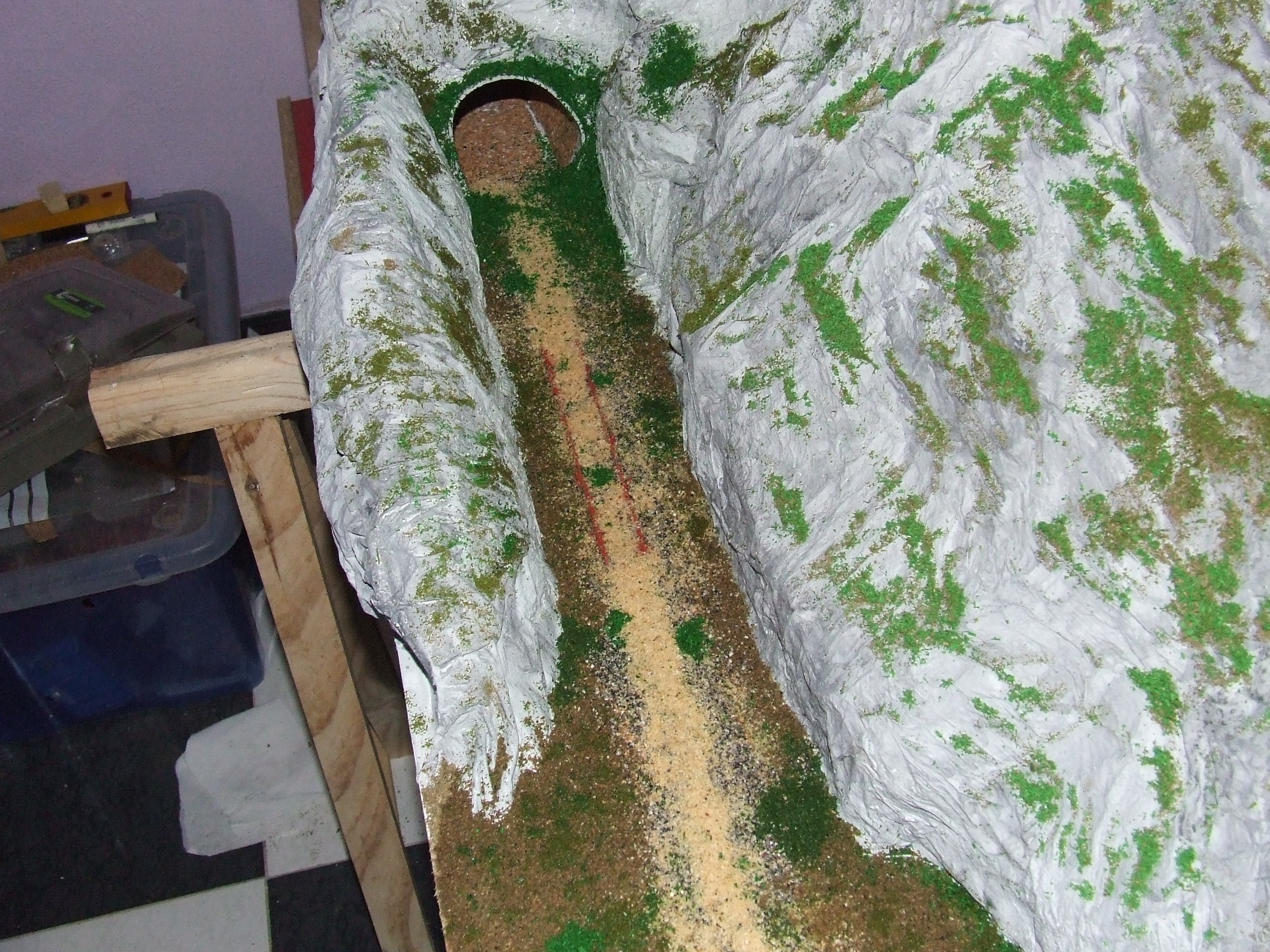

Bueno, gracias, me queda por terminar el lunes la montaña y seguir adornando esa parte, en el tunel abandonado tengo que ir metiendo una via verde, bueno voy a adelantar una foto.

Un detalle que no se me habría ocurrido nunca y que por lo que veo queda muy bien, aunque las vías verdes no me acaban de convencer por eso de que ya no están las vías :roll: .
Muy original ;)

Ahora lo tengo un poco más retocado y se ve un par de vias en el trazado como si lo hubiesen cubierto por encima de albero, cosa que he visto en más de una via verde que no han quitado del todo los railes de antaño.
En principio pense en poner más vias, pero como es un resto de una fija que se me rompieron las traviesas, pues la metí por el recuerdo que tengo de la via verde de la sierra norte, que en alguna parte se divisa la via, aunque la han hormigonado en su mayoría.

Hola Grejaul. Un buen detalle lo de las vias verdes, y si algun dia te hace falta terreno para ampliar la maqueta o modificar algun tramo pues solo tienes que "echar herbicida a las hierbas" mandar al de la grua Volvo que se cargo tu estación y colocar vias nuevas.

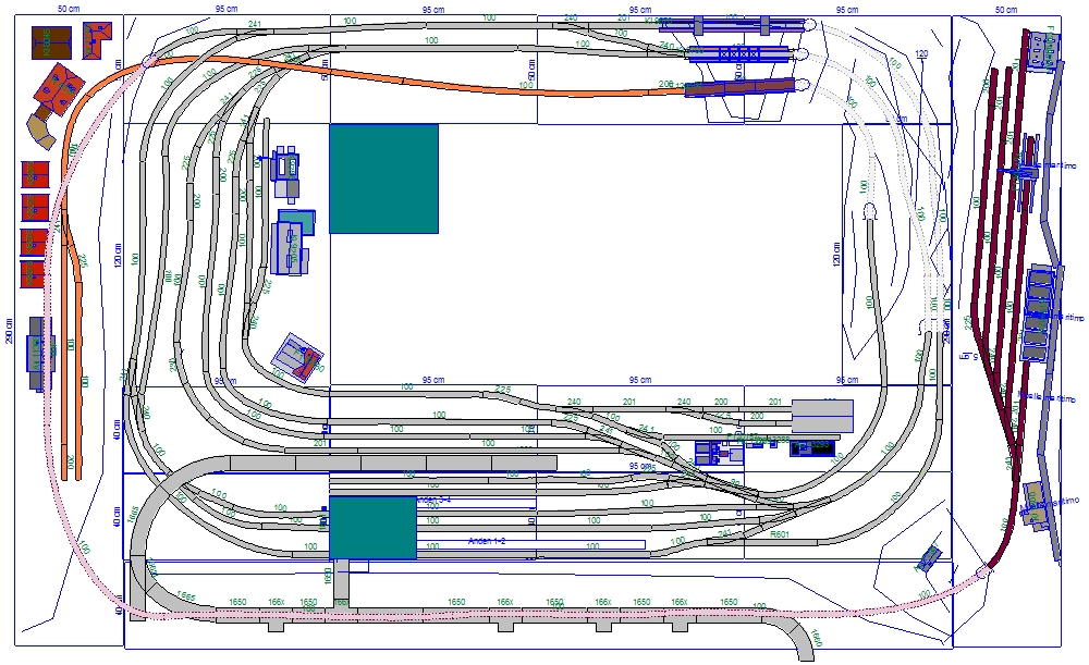

Aqui os dejo el proyecto global de la maqueta, con unas modificaciones que he estado barajando y discutiendo con un amiguete, estan incluidas las ampliaciones que se haran en un futuro.
P.D. Algunas vias no estan realmente en su sitio debido a que con el programa no puede colocarlas donde realmente van, todavia no llego a dominarlo al 100%.

Buenos dias. las vias de la izquierda rosa y naranja ¿van a distinta altura cruzandose o tipo autopistas? o alguna de las dos es subterranea? la verdad q no tener problema de espacio como es tu caso mejora, simplifica y da menos quebraderos de cabeza...

La linea naranja es una subida al pueblo de montaña, linea antigua en el que iran regionales, la linea rosa, es en realidad burdeos pero al estar en un nivel bajo-tunel aparece de esa forma y sale a la altura base en el puerto marítimo con las playas de carga-descarga.
La zona de la ciudad esta a nivel de la estación dejando la zona de vias a nivel inferior, aunque el pueblo de montaña esta por encima del nivel de la ciudad.
He cuidado las pendientes, la linea que sale al pueblo de montaña empieza la subida despues de la curva del tunel de la via verde, sobre el puente teniendo un tramo de 4 metros para subir de nivel con una pendiente de un 3'75% que no esta nada mal.
No he metido estación oculta, ya que con el tamaño que tiene y la cantidad de zonas de mercancias y vias, da para meter en la maqueta muchas composiciones de diversos tamaños, inclusive hay sitio para meter unas playas bajo la ciudad cuando lo necesite y montar una pequeña oculta de 3 ó 4 vias.

Esto ya va enserio compañero, menuda maqueta!! :o
Que ganas de verla acabada, tiene que ser impresionante ver los trenes circular por ese mundo en miniatura.
