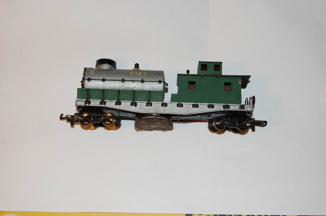

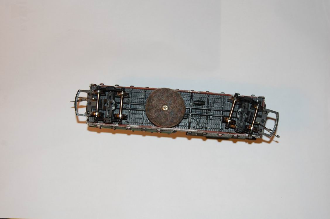

aqui les dejo las fotos que le acabo de hacer al vagon...
gracias

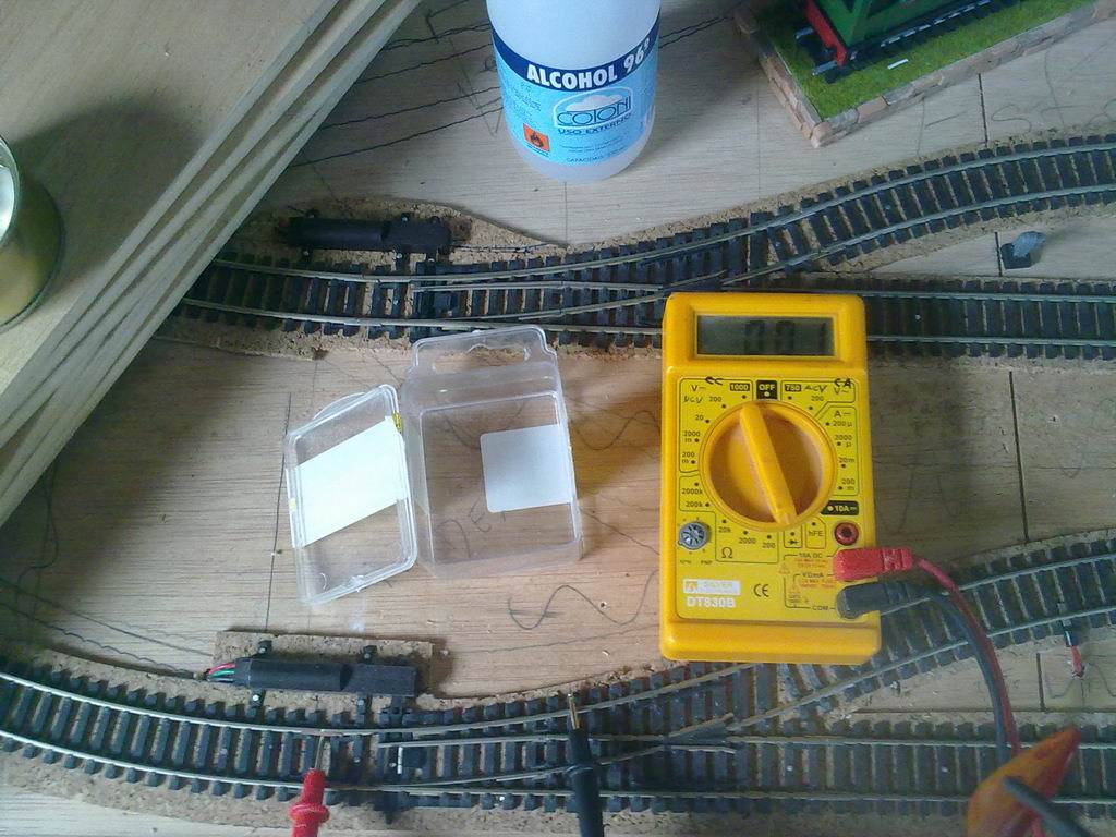

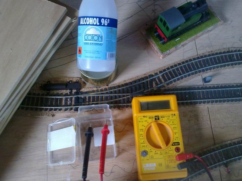

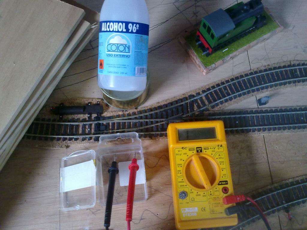

Aqui dejo unas pruebas tontas de conductividad del alcohol 96º... ustedes diran... yo le e puesto al vagon el alcohol y todabia no a pasado nada de naa.
Salu2

Mensajes: 397
Ubicación: Lloret de Mar, Girona
Registrado: 27 Nov 2009 16:17
... continuacion...

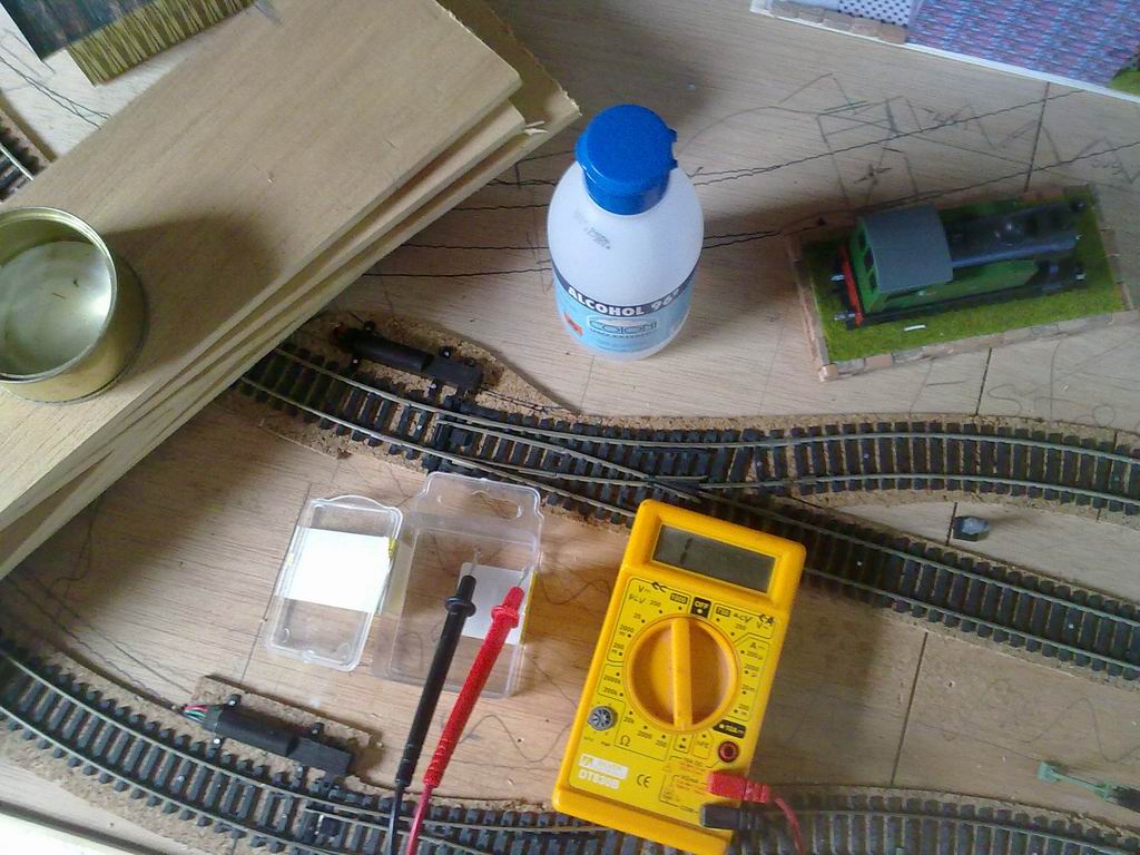

En la Imagen anterior se hacia la prueba de conductividad de los rieles... para demostrar de que el aparato si funciona.
En esta imagen se muestra la prueba de conductividad del material

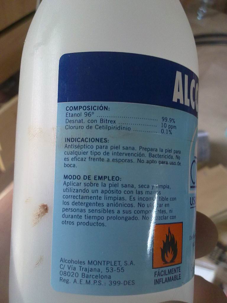

El asunto del alcohol a usar son los excipientes. Por ejemplo en el de la foto de se ve que lleva cloruro de cetilpiridinio, que es un bactericida, por lo que a la larga terminará por dejar residuos. Sin embargo el alc. isopropílico comprado en droguerías no suele llevar nada. Otro alcohol que se recomienda es de Casa Verde o del Mercadona, este además del Isopropílico lleva Amyl Cinnamal, que es algo que se usa en cosmética, por loq eu yo tampoco lo recomiendo.
Lo que necesitamos para limpiar los railes, o las trencillas del Scalextric o cualquier contacto es algo que disuelva la suciedad pero que se seque sin dejar residuos, por eso cuanto más puro sea el alcohol mejor.

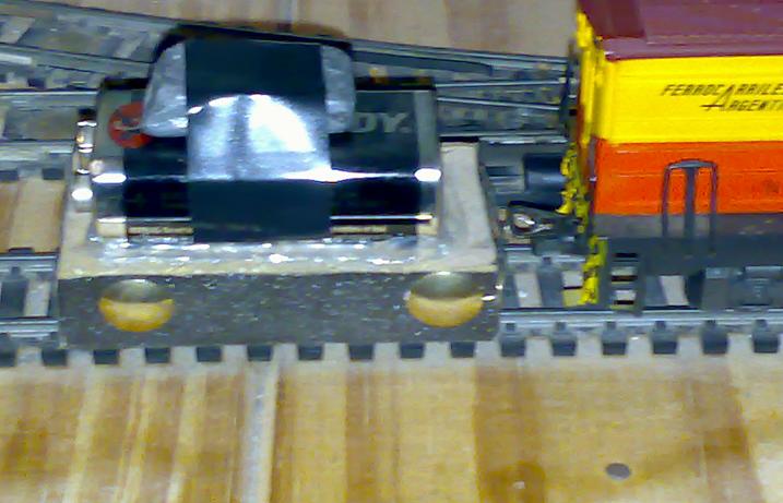

Yo primero uso esto:

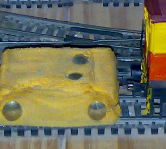

y despues esto mojado con alcohol comun:
Mensajes: 815
Registrado: 26 Oct 2009 14:53
que es lo de la primera foto???
Mensajes: 99
Ubicación: Buenos Aires, Argentina
Registrado: 06 Feb 2010 23:03
Es un pedazo de madera con una lija fina y lastre.
