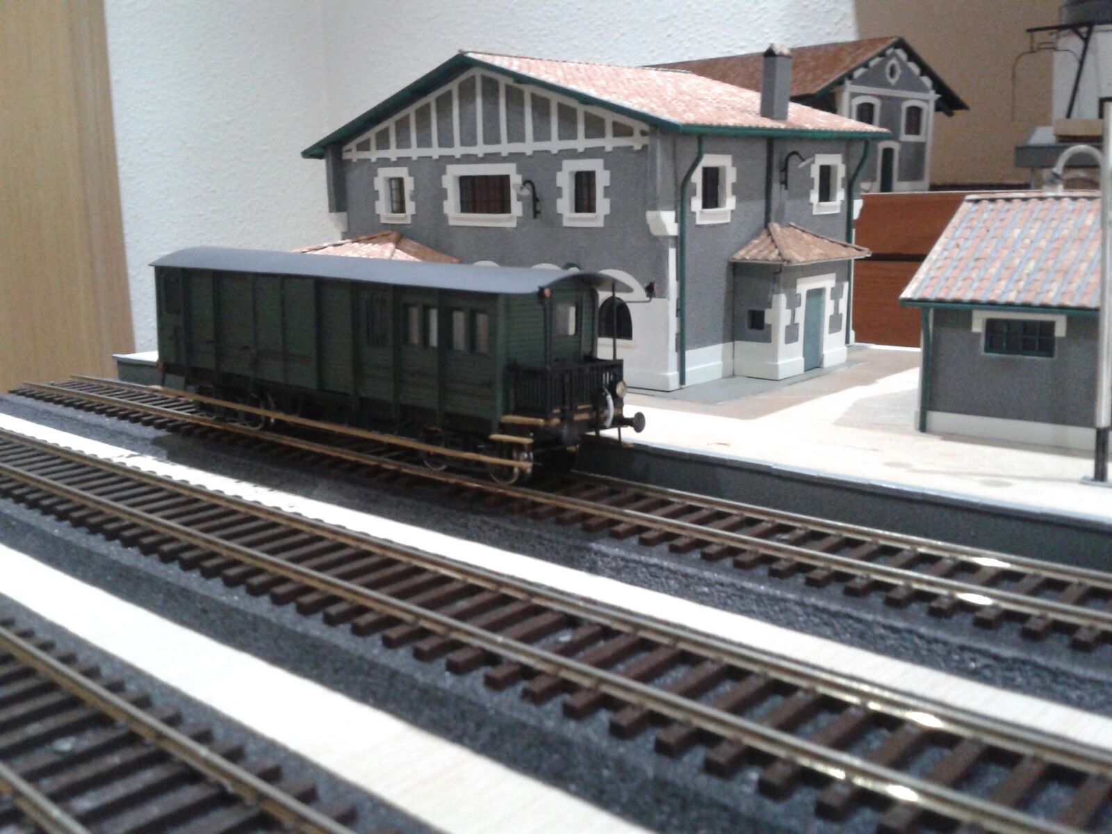

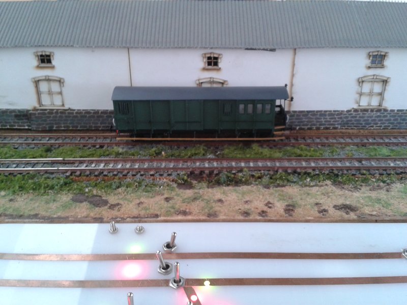

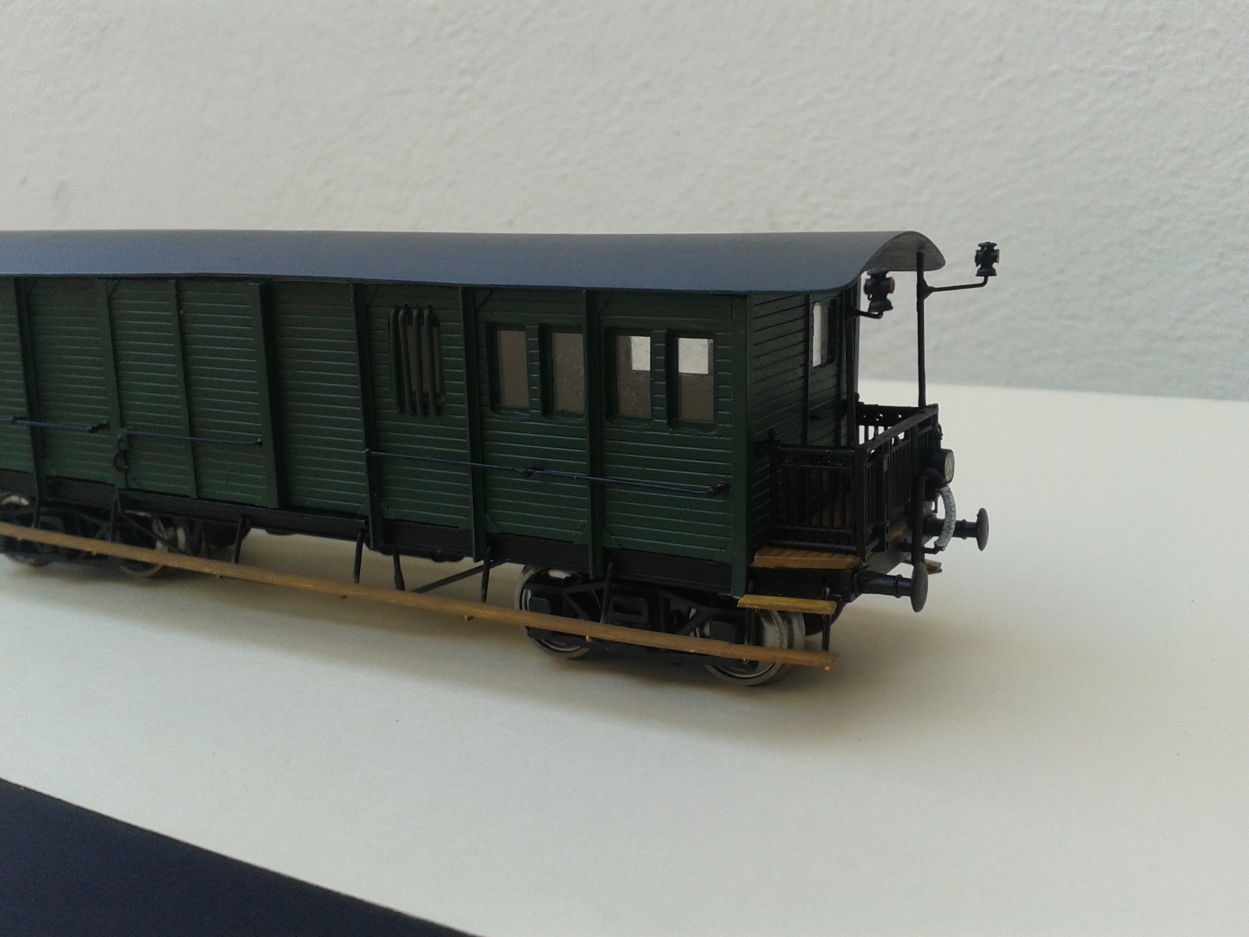

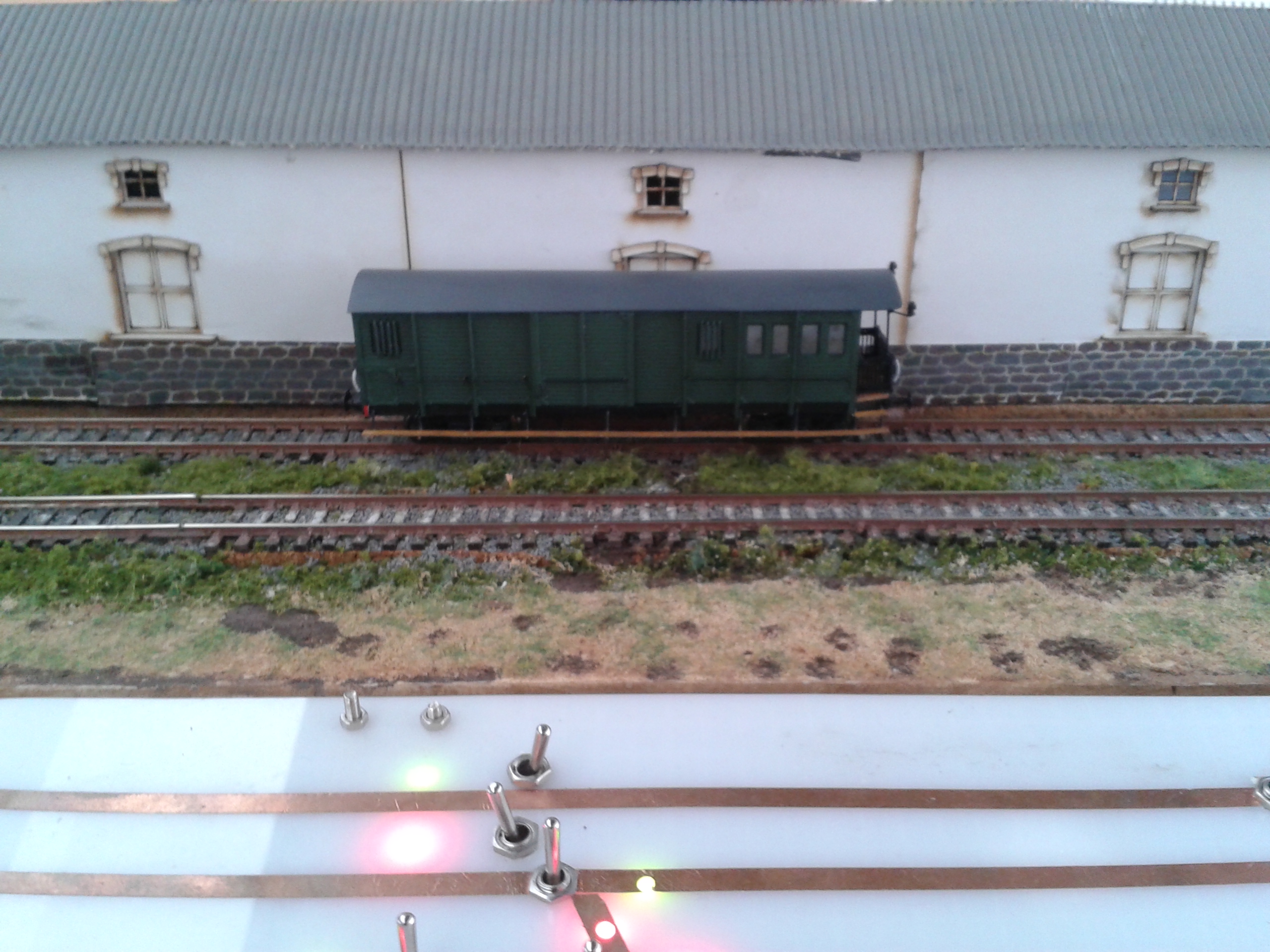

Unas fotos del furgón
Junto al almacén del conjunto de módulos de la estación del Cabanyal durante el encuentro de módulos de AVAF de julio de este año
Mensajes: 3328
Bravo! Da un perfil ferroviario magnífico con ese verde.
Carrington, verde de envidia, aunque en tonos más claros

Hola Jesús, gracias, ese es el furgón al que me refiero… y precisamente esa es la dificultad a la que también me refiero. Intentaré solucionarla mediante latón (mi trabajo en modelismo va sobre todo por ahí) y veremos que me sale…

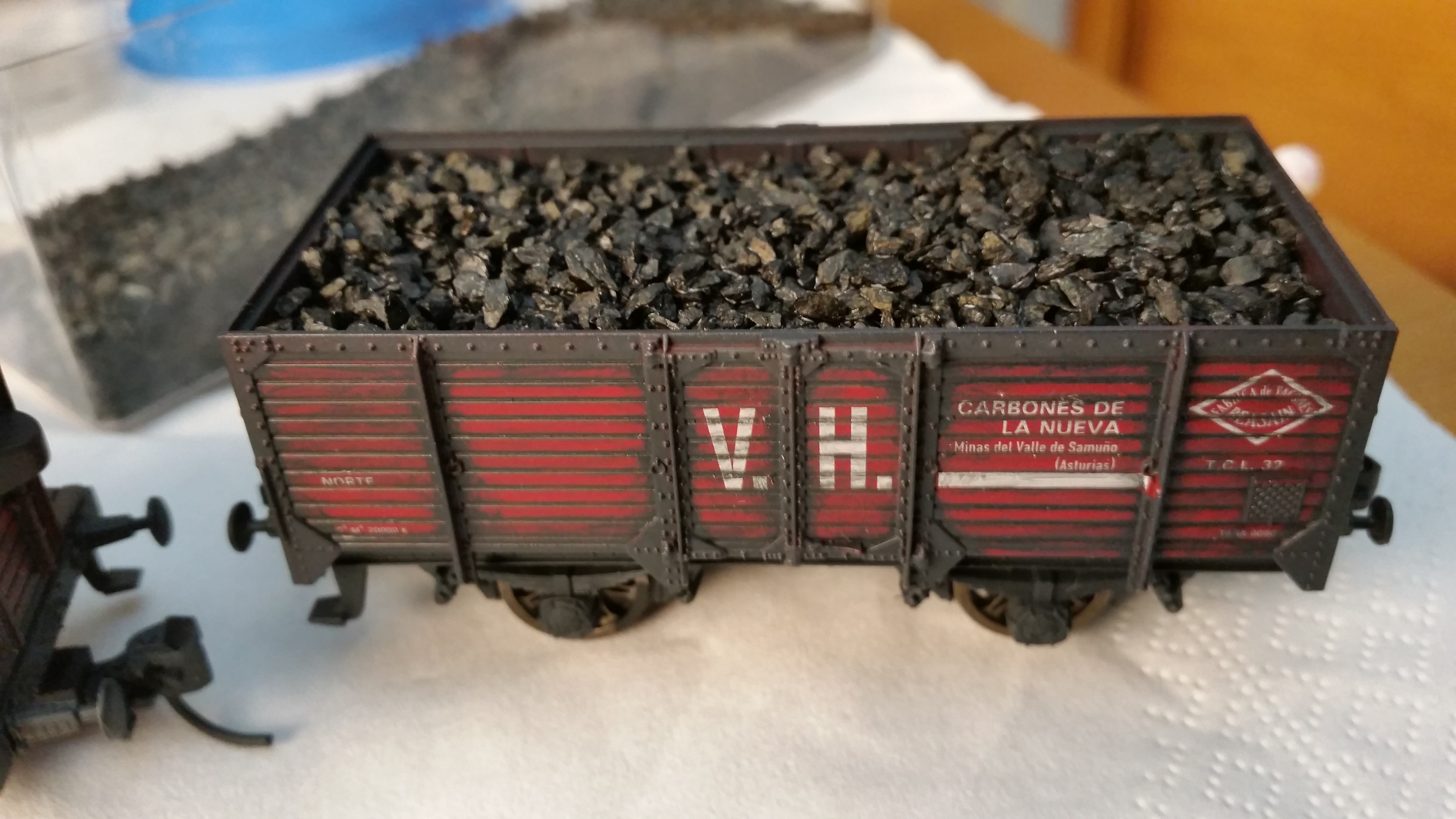

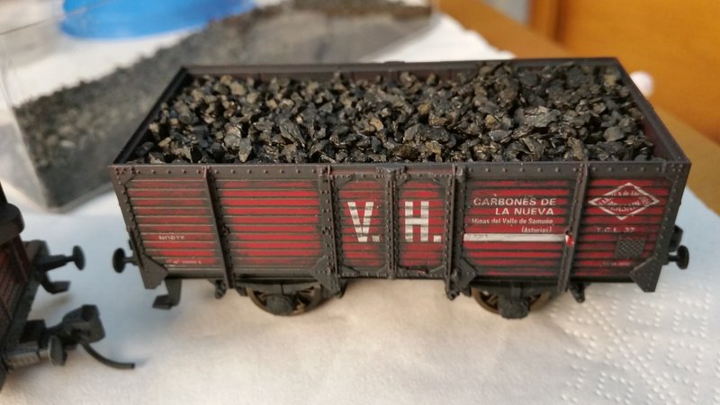

Jorge el carbón que utilizo es carbón natural asturiano para herrería. Tamizado por mí artesanalmente a diverso tamaño dependiendo del empleo. Te adjunto una foto de como queda utilizando la misma mezcla que se emplea para el balastro. Lo de las briquetas es otro tema.
Mensajes: 297
Ubicación: Rivas-Vaciamadrid
Registrado: 28 Jun 2014 10:43
Pues la verdad es que queda fantástico, esos trozos son muy muy reales.
Y que tal se adhiere a largo plazo? ¿no existe el riesgo al ser más graso de que se suelte? Como te comento he usado el de barbacoa, y este al ser más "seco" se pega bien con la misma mezcla de pegar balasto, luego no se aprecia el pegamento, y este no se me ha soltado.
JorgeRa

Mensajes: 298
Registrado: 05 Ene 2011 22:29
JorgeRa
Ni se suelta ni se ve
