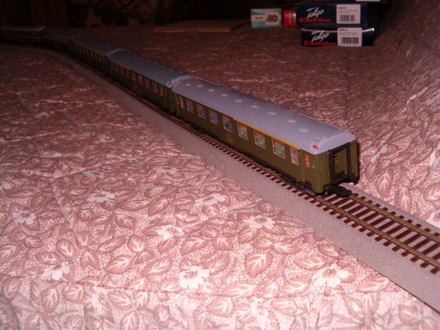

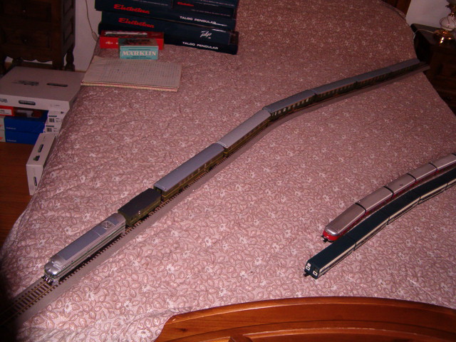

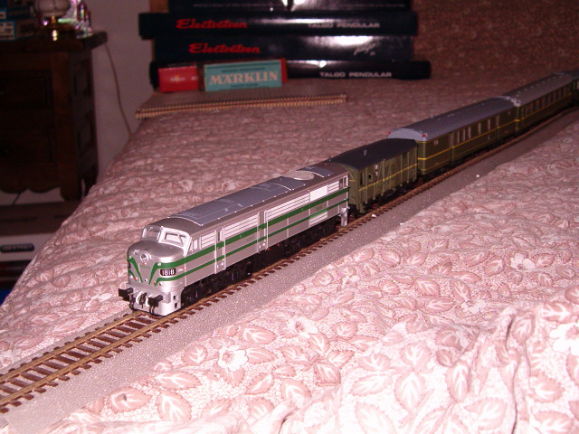

Esta es mi composicion 124:
Electrotren 2450+furgon Ktrain y coches 5000 de electrotren
